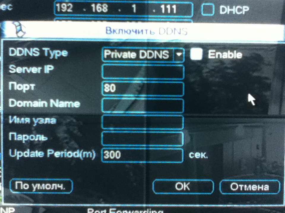

fierce Опубліковано: 12 серпня 2012 Поділитись Опубліковано: 12 серпня 2012 здравствуйте стоит видеорегистратор Dahua (модель незнаю), IP - динамический. Зарегистрирован на DynDNS, использовал встроенный клиент точки доступа д-линк для обновления IP на DynDNS, но он криво работает. То, что есть в Dahua, там где указываются настройки для DYNDNS в том числе, это используется с такой же целью? тобишь сам видеорегистратор будет отсылать измененный IP на DynDNS? я правильно понял? если так, то скажите что нужно указывать в таких строках в Dahua: Server IP Порт domain name имя узла пароль update period (имя узла это логин по ходу, а пароль - то ясно) и еще, расскажите как можно смотреть видео с мобильного телефона? Посилання на коментар Поділитися на інших сайтах More sharing options...
Diver Опубліковано: 12 серпня 2012 Автор Поділитись Опубліковано: 12 серпня 2012 здравствуйте стоит видеорегистратор Dahua (модель незнаю), IP - динамический. Зарегистрирован на DynDNS, использовал встроенный клиент точки доступа д-линк для обновления IP на DynDNS, но он криво работает. То, что есть в Dahua, там где указываются настройки для DYNDNS в том числе, это используется с такой же целью? тобишь сам видеорегистратор будет отсылать измененный IP на DynDNS? я правильно понял? если так, то скажите что нужно указывать в таких строках в Dahua: Server IP Порт domain name имя узла пароль update period (имя узла это логин по ходу, а пароль - то ясно) и еще, расскажите как можно смотреть видео с мобильного телефона? если уже настроено и работает - то не трогайте. длявидео с мобильного - как минимум нужно с мобильного попробовать зайти на регистратор. вижу что этого не пробовали. Посилання на коментар Поділитися на інших сайтах More sharing options...
fierce Опубліковано: 12 серпня 2012 Поділитись Опубліковано: 12 серпня 2012 если уже настроено и работает - то не трогайте. длявидео с мобильного - как минимум нужно с мобильного попробовать зайти на регистратор. вижу что этого не пробовали. настроено, но не работает. встроенный в точку доступа клиент не хочет обновлять IP на DynDNS. и по сему хочу попробывать встроенный клиент видеорегистратора (если я всё правильно понял и он там есть) по видео с мобильного: удаленно на видеорегистратор знаю как заходить только через программу PSS с компа. для того, чтобы зайти с мобильного нужно в браузере указать IP адрес (который в данный момент имеет видеорегистратор) и через двоеточие HTTP порт который указан в настройках Dahua? обычный телефон на Java будет показывать видео? Посилання на коментар Поділитися на інших сайтах More sharing options...
Diver Опубліковано: 13 серпня 2012 Автор Поділитись Опубліковано: 13 серпня 2012 настроено, но не работает. встроенный в точку доступа клиент не хочет обновлять IP на DynDNS. и по сему хочу попробывать встроенный клиент видеорегистратора (если я всё правильно понял и он там есть) по видео с мобильного: удаленно на видеорегистратор знаю как заходить только через программу PSS с компа. для того, чтобы зайти с мобильного нужно в браузере указать IP адрес (который в данный момент имеет видеорегистратор) и через двоеточие HTTP порт который указан в настройках Dahua? обычный телефон на Java будет показывать видео? DynDNS - платный, потому наверное и не работает. Вы же не писали что оплачиваете акаунт DynDNS . зайти можно толко на IP адрес, а если настроен проброс портов, то автоматом телефон попадет на нужный порт. видеорегистратор вкл в WIFI роутер? вот например для начала через WIFI можно и телефоном пробовать заходить.. Посилання на коментар Поділитися на інших сайтах More sharing options...
fierce Опубліковано: 14 серпня 2012 Поділитись Опубліковано: 14 серпня 2012 DynDNS - платный, потому наверное и не работает. Вы же не писали что оплачиваете акаунт DynDNS . DynDNS - бесплатный, просто процедура регистрации фри аккаунта усложнилась - нужно иметь карту виза или мастер кард и в процессе чёто подтвердить, а потом отказаться (деньги не снимают). Если интересно - могу выложить видео-мануал. И DynDNS чудненько работает, но только через программный клиент на компьютере, а встроенный клиент точки доступа глючный. Потому хочу попробывать настроить динамический DNS на самом видеорегистраторе. зайти можно толко на IP адрес, а если настроен проброс портов, то автоматом телефон попадет на нужный порт. видеорегистратор вкл в WIFI роутер? вот например для начала через WIFI можно и телефоном пробовать заходить.. видеорегистратор подкл к WIFI роутеру, но WIFI на телефоне нэт. девайс такой nokia 6300. я чё спрашивал, думал может программа какая-то нужна для телефона, а если через стандартный браузер, будет ли он показывать видео с камер. ну вроде понятно, что нужно только пробовать Посилання на коментар Поділитися на інших сайтах More sharing options...
Diver Опубліковано: 14 серпня 2012 Автор Поділитись Опубліковано: 14 серпня 2012 видеорегистратор подкл к WIFI роутеру, но WIFI на телефоне нэт. девайс такой nokia 6300. я чё спрашивал, думал может программа какая-то нужна для телефона, а если через стандартный браузер, будет ли он показывать видео с камер. ну вроде понятно, что нужно только пробовать программу обычно дает регистратор скачать........... как там сделано незнаю - нужно читать раздел инструкции, инструкцию читали, что там сказано? на самом деле все делать последовательно, вот получил очередное письмо с просьбой помочь настроить в личку: Роутер TP_LINK 3420 + Реєстратор: AVTECH DR043ZB Проблема в тому, що в налаштування TP_LINK через інший інтернет заходжу, а в меню AVTECH DR043ZB не вдається. А також Питання: №1 Чому при наборі (ссылка устарела) не відбувається ніякого підключення? а при наборі: (ссылка устарела) я можу ввійти на ройтер!!! Чому так??? №2 А при наборі (ссылка устарела) (81-й порт вказував в налаштуваннях реєстратора) сторінка не відображається!!! Через роутер, можна зайти в реєстратор при наборі (ссылка устарела) Перевірте будь-ласка мої налаштування, чи все правильно зробив? no-ip.com Логін:хххххх Пароль:хххххх адес роутера (admin. admin): (ссылка устарела) реєстратора: (ссылка устарела) Настройки DVR: www.ex.ua/edit_storage/245109697500 в общем пользователь почти все настроил. - проброс запросов на порт с 80го на 81, прописал порт 81 в роутере, роутеру выделен внутренний айпишник в сети и т.д. я удаленно только поменял порт входа в роутера на 8080, включил дднс(он был отключен), выделил перечень адреса по дднс чтобы в перечень попадал и роутер(изначально не попадал) и в принципе все заработало. в двр можно заходить по (ссылка устарела), а в роутер по тому же названию но когда в адресе уже стоит ип адрес, просто добавить к адресу 8080 и все.. В общем вам нужно настроить то, что не работает, но четкие пошаговые инструкциии указать сложновато. Посилання на коментар Поділитися на інших сайтах More sharing options...

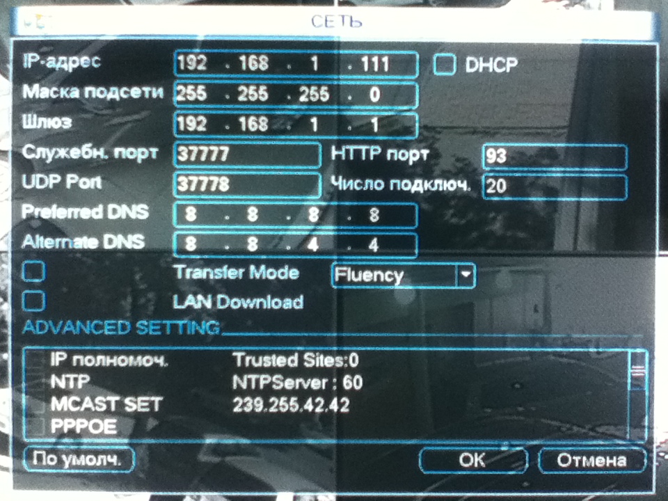

fierce Опубліковано: 14 серпня 2012 Поділитись Опубліковано: 14 серпня 2012 упс, еще забыл указать что, для того чтобы работал DynDNS нужно раз в месяц заходить в аккаунт, а то удалят. ну да ладно, уже проехали. вобщем ситуация такая: роутер D-Link DIR-615, видеорегистратор DAHUA DVR-3108, инструкция к нему вот www.vidimost.com/uploads/tehpoddergka/Dahua/Dahua_0404_0804_1604.pdf по поводу того, как заходить с мобильного ничего не написано во вложении скрин как настроен проброс портов на роутере и сетевые настройки видеорегистратора (настройки взял с аналогичного регистратора, и вбил туда мои IP и порта для скрина) а также окно настроек DDNS если вбить внешний IP который имеется в данный момент (или если бы был постоянный IP), то всё чудненько работает и по внутренней сетке, и через интернет. суть вопроса: как настроить динамический DNS на видеорегистраторе? если это DynDNS (если говорите что платный, то хоть расскажите как раньше настраивали, когда еще был бесплатный) Посилання на коментар Поділитися на інших сайтах More sharing options...
Diver Опубліковано: 14 серпня 2012 Автор Поділитись Опубліковано: 14 серпня 2012 (змінено) вы можете сделатьнастройки например только в двре но в нем у вас дднс выключен... а пароль и логин в двр с дднса прописать ? как же он будет сообщать свой изменившийся ип адрес? все это нужно прописать. в роутере можете только проброс портов сделать. регистрация как перенаправить порт и еще Змінено 14 серпня 2012 користувачем Diver 1 Посилання на коментар Поділитися на інших сайтах More sharing options...
