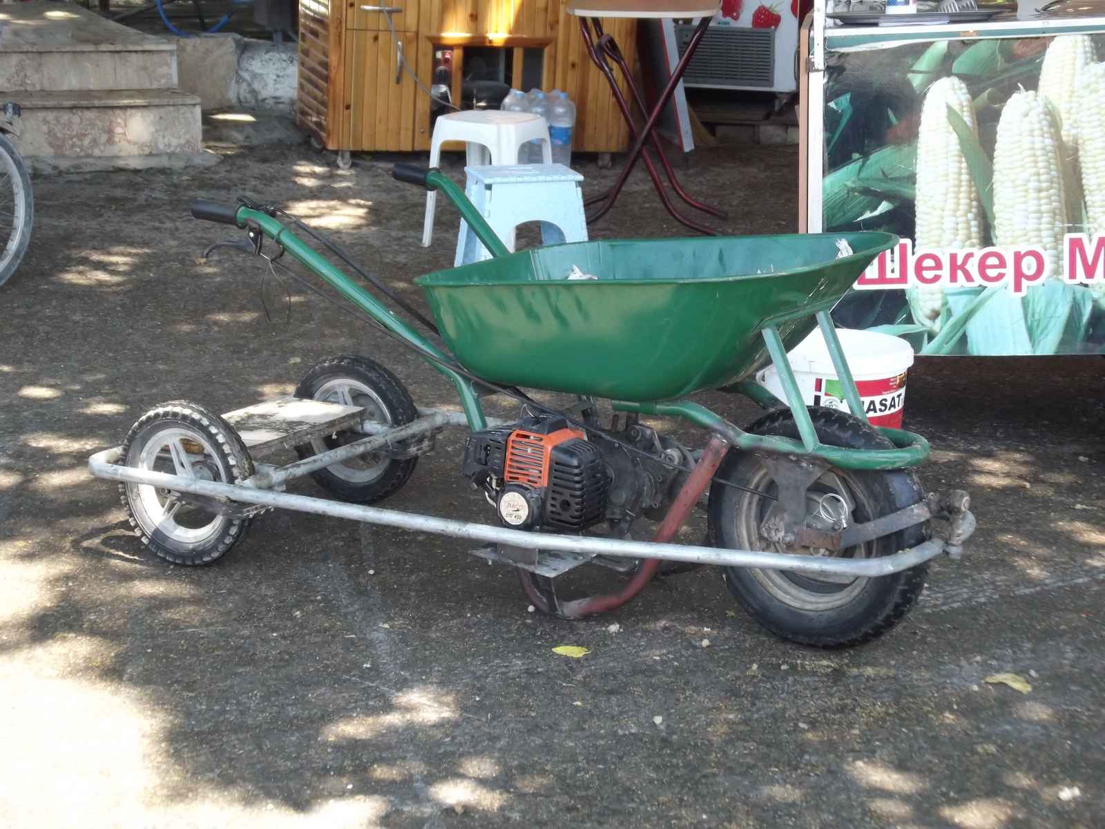

...Про эстакаду я написал, длина 3-4 метра т.е. угол градусов 25-30, это не на гору Арарат телегу толкать...
А такую можно и на Арарат...1417370479_.thumb.jpg.4d1b007fef2190ec4d48f06c024ea604.jpg
Да, я присматриваю уже такую, но куплю только после испытания и если почувствую, что реально нужно, а то 400 долларов стоит, но больше пугает шумность, весь день такое слушать не улыбает. Ну и есть модели с четырехтактником, это на фото не серьёзно - моторы менять придётся постоянно, имхо.
