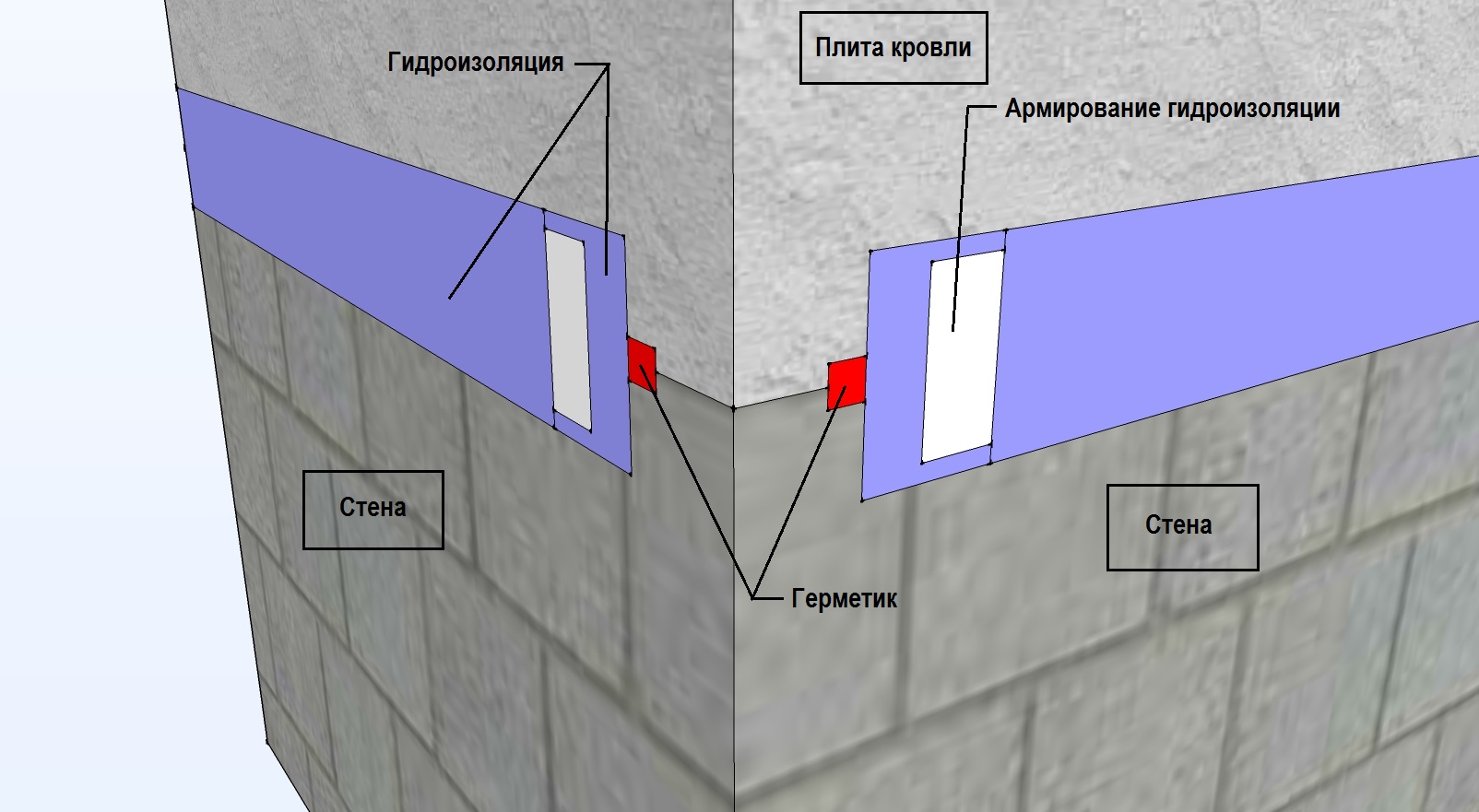

Propeller здравствуйте.
Нужна Ваш совет по гидроизоляции.
Есть у меня на даче сарайчик 3х4м: фундамент лента, стены монолитный ж.б., крыша плоская (тоже монолит) с уклоном 3%.
Крыша лилась с добавкой Аквамат-Адмикс, не промокает. Уклон сделан в одну сторону, где сделан свес и воды уходит в подвесной жёлоб. А вот с трех оставшихся сторон я протупил и сделал крышу без свеса вровень со стенами, посчитав его ненужным.
Между плитой-крышей и стенами имеется подвижная волосяная трещина из-за того, что лились стены и крыша с перерывом и, видимо, недостаточно выпустил арматуры из стен в плиту. И вот по этой трещине при хорошем дожде вода затекает внутрь. Не сильно, без луж, но мокрые пятна на стенах под потолком появляются.
Чем можно загидроизолировать это безобразие? Всю крышу полностью гидроизолировать не надо, там адмикс справляется, только стык со стеной.
Я так понимаю нужен Изофлекс, только который из трех (ПУ 500, Т25 или обычный) мне подойдет? И нужно ли армировать стеклосеткой или достаточно будет умения изофлекса растягиваться дабы компенсировать подвижки крыш/стены (подвижки очень небольшие, реально только волосяная трещина без дальнейшего раскрытия, уже 2 года наблюдаю).

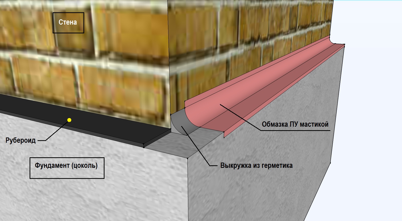

И полностью аналогичный вопрос по гидроизоляции стыка стен с цоколем. Цоколь на 5 см выступает за плоскость стен, между ним и стенами рубероид. При сильном боковом дожде вода стекает по стене на эту 5 см ступеньку и затекает между стеной и цоколем. Рубероид подрезан ровно по плоскости стен, ступенька болгаркой подрезана везде так, чтобы был небольшой уклон от стены, т.е. вода на этой ступеньке не задерживается, но немного все-таки затекает. Аналогично хочу замазать стык стена-цоколь изофлексом, опять же, если можно, без сетки
(т.к. сетку на такую криволинейную поверхность ложить еще то удовольствие)
Длина трещины-шва стена-цоколь примерно 16м
Длина трещины-шва крыша-стена примерно 11,5м (т.к. по одной стороне свес и там не затекает)
1. Шов на между стеной и плитой кровли.
- можно шов расшить болгаркой (ну просто окультурить "ровность линий"), можно и забить на это
- желательно поверхность, на которую будет наносится ГИ обеспылить (способ на Ваше усмотрение)
- шов зашпатлевать герметиком Флекс ПУ-30
- нанести Флекс ПУ-30 с армированием полиэстеровым бинтом
2. Примыкание цоколь-стена
- сделать выкружку из герметика Флекс ПУ-30 в месте примыкания цоколя к стене (переход наклонной горизонтали в вертикаль)
- нанести 2 слоя Флекс ПУ-30 на наклонную горизонталь с заходом на стену сантиметра на 2.
Вам понадобится Изофлекс ПУ-500 где-то 4 кг.
Он есть в банках по 6 кг.
Герметик Флекс ПУ-30 понадобится где-то 4 колбаски по 600 мл.
Нужен 1 л ксилола. Это для того, чтобы обойтись без покупки грунтовки.
Грунтовку можно сделать на месте, добавив 20% ксилола в ПУ-500.
Спасибо за подробную инструкцию, теперь ясно что заказывать.
Только вот по самой инструкции я так и не понял, где именно и как Изофлекс ПУ-500 используется. Возможно в последнем пункте каждой инструкции вместо ПУ-30 должно быть ПУ-500?
Да, так и есть.
Только не понятно зачем её армировать если "удлинение при разрыве (ASTM D 412) 900 ± 80%"?!
Да, так и есть.
Отделка помещения может быть или плохой или хорошей.
Даже стяжка и штукатурка может быть плохой или хорошей.
Даже теплоизоляция может быть или плохой или хорошей.
То есть, они все равно выполняют свою функцию, но не в полной мере.
С гидроизоляцией все плачевней: она или может быть или может не быть.
Она не может выполнять всю функцию не полностью.
Или будет течь или не будет.
Поэтому все технологии нанесения любой контактной гидроизоляции в отношении швов и трещин всегда рассматривают пессимистический сценарий и перестраховываются.
Почему армируют ГИ (даже суперэластичную) на швах и трещинах?
Первый слой ГИ, к которому приклеивается армирующий холст (не путать с сеткой) выполняет функцию демпфера между холстом и поверхностью. Сам холст формирует новую поверхность для нанесения "основного" слоя ГИ. Эта новая поверхность (холст) не принимает на себя расширение-сужение поверхности в полной мере. Эти смещения частично гасит слой ГИ, на которую приклеен холст. Поэтому слой основной ГИ, которая нанесена на холст работает в более комфортных условиях.
Ну и холст хорошо увеличивает прочность ГИ на разрыв. Так как нам и вам предпочтительней, чтобы при превышении предела эластичности ГИ она оторвалась от поверхности, но сохранила свою целостность.
