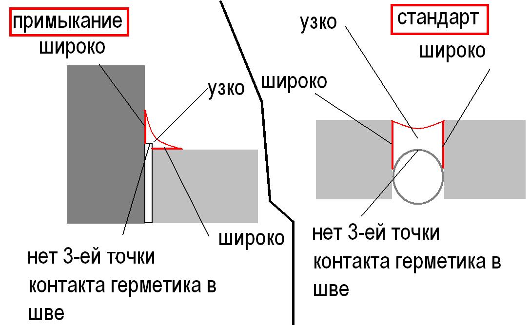

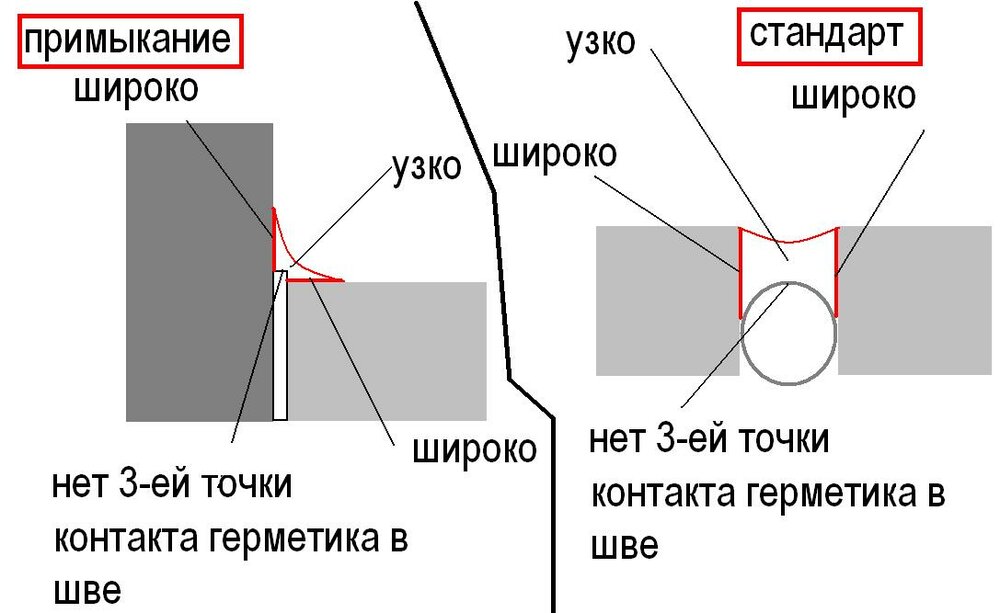

Демфер нужен.
Поможет на этапе стяжки решить вопрос 3-ей точки, площади контакта герметика с поверхностью и шириной герметика в зоне растяжения.
Я думал не герметиком, а полотном, пропитанным гидрой, находить на стену. Зазор позволит ленте лучше растягиваться, чем без зазора.

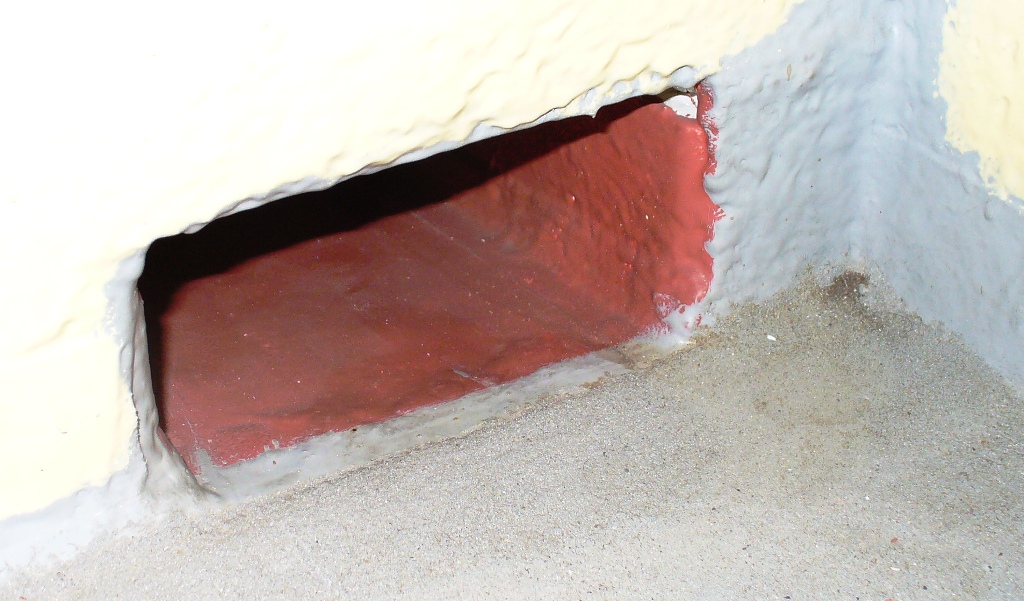

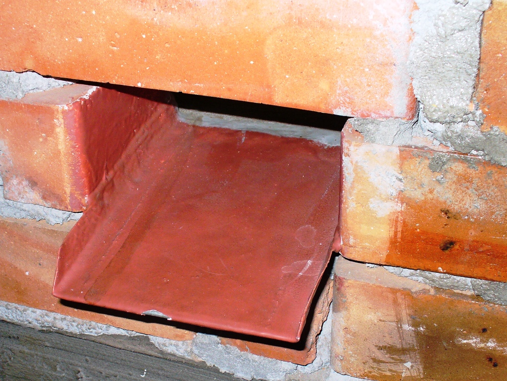

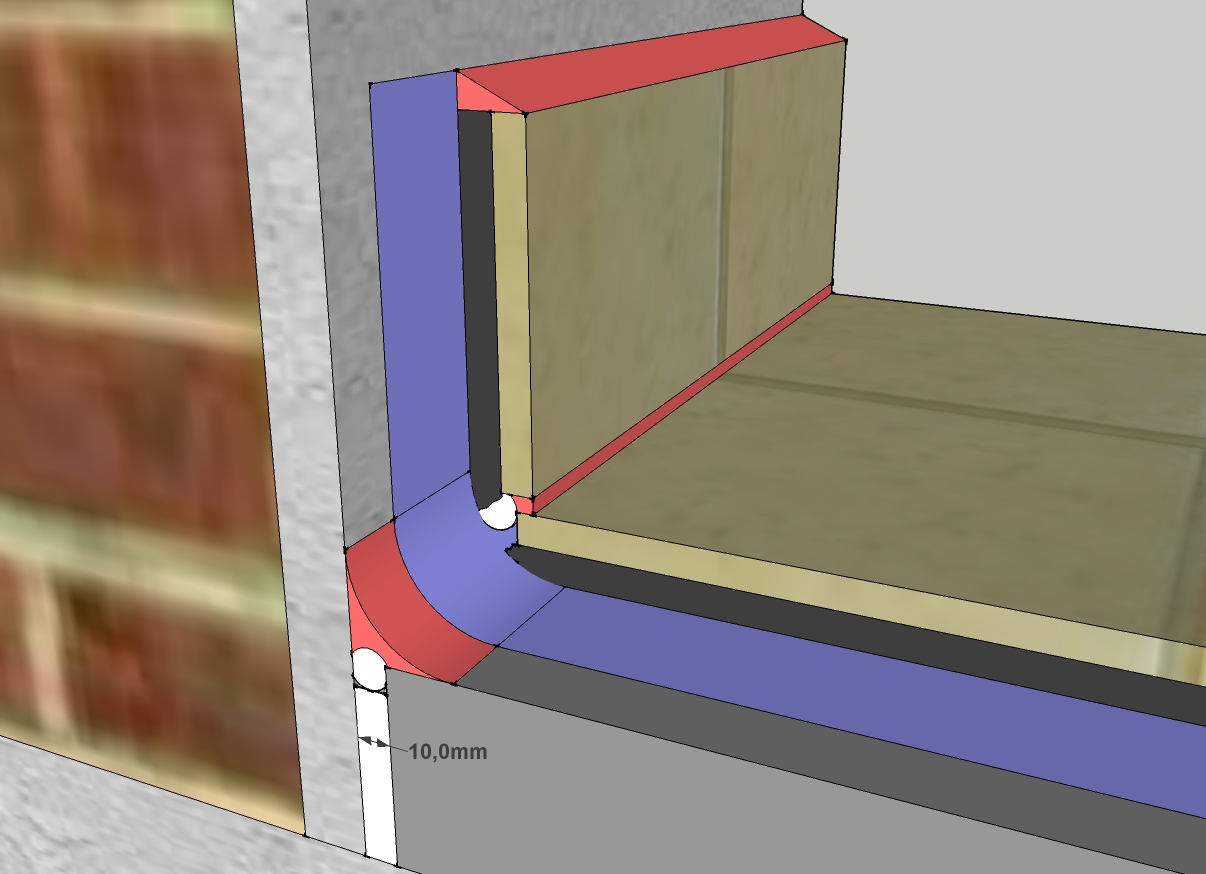

Еще полезный вопрос - Если на террасе стены с утеплителем. Гидроизоляция делается с заходом на стену.
Как обыгрывать примыкание пола и утеплителя:
- Как было - никак. Утеплитель дышал, между плиткой и утеплителем в щель забилась земля и выросли деревья
- Загерметизировать гидроизоляцией или герметиком, но тогда в случае аварии с фасадом или козырьками наверху за утеплитель может затекать вода и будет бассейн
Мы всегда делаем по первому рисунку.
И (важно!) наша зона ответсвенности то, что ПОД нашей гидроизоляцией.
Дом - штука комплексная, поделенная на зоны ответственности.
Задача сантехника - ....понятно, электрика -....понятно.
Также и фасадчика. Его задача сделать не только фасад не только красивым и теплым, но и водонепроницаемым.
Вы когда-нибудь видели как электрики или сантехники входят в подвал со стороны грунта? Их абсолютно не интересует как этот проходной элемент можно вообще герметизировать. Их задача сделать дырку и ввести пучок труб или кабелей разного диаметра.
Так вот Ваша задача сделать красивый водонепроницаемый пол на террасе. И Ваша зона ответсвенности помещения под террасой.

По фасаду.
У нас не было ни одного случая, чтобы вода под утеплителем стекла вниз (вспомните пирожки утеплений) и это заметили только тогда, когда "начало мокнуть внизу".
Пятно начинает появляться почти сразу на внутренней отделке стены дома после хорошего косого дождя.

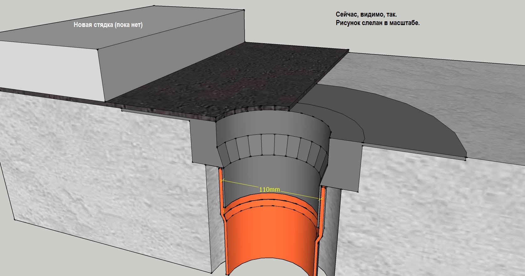

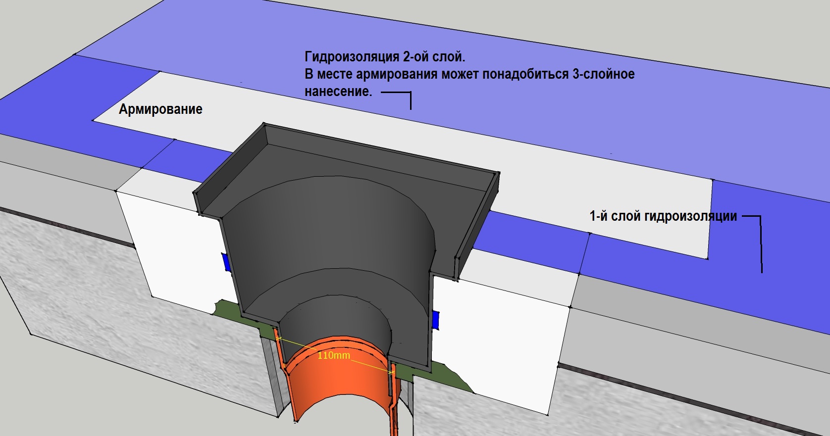

Здравствуйте! Вот думаю, как поставить новый трап на крышу.
Ситуация такая, что нет надставного элемента к смонтированному трапу, потерян еще до нынешнего хозяина объекта, а, если бы и был, то, скорее всего, был бы как у соседа, с корзинкой-листвоулавливателем, торчащей из пола , а надо аккуратная решетка.
подробности того. что есть - youtu.be/icb96jNfbAc
Первый напрашивающийся вариант
"Дорого" из-за необходимости расширяющегося герметика, но еще будут парапетные сливы, так что будет, куда его применить.
Вариант другой - обмотать трап с трубой полотном, пропитанным гидроизоляцией, и все это дело воткнуть в существующую трубу. потом это соединить с гидроизоляцией пола.

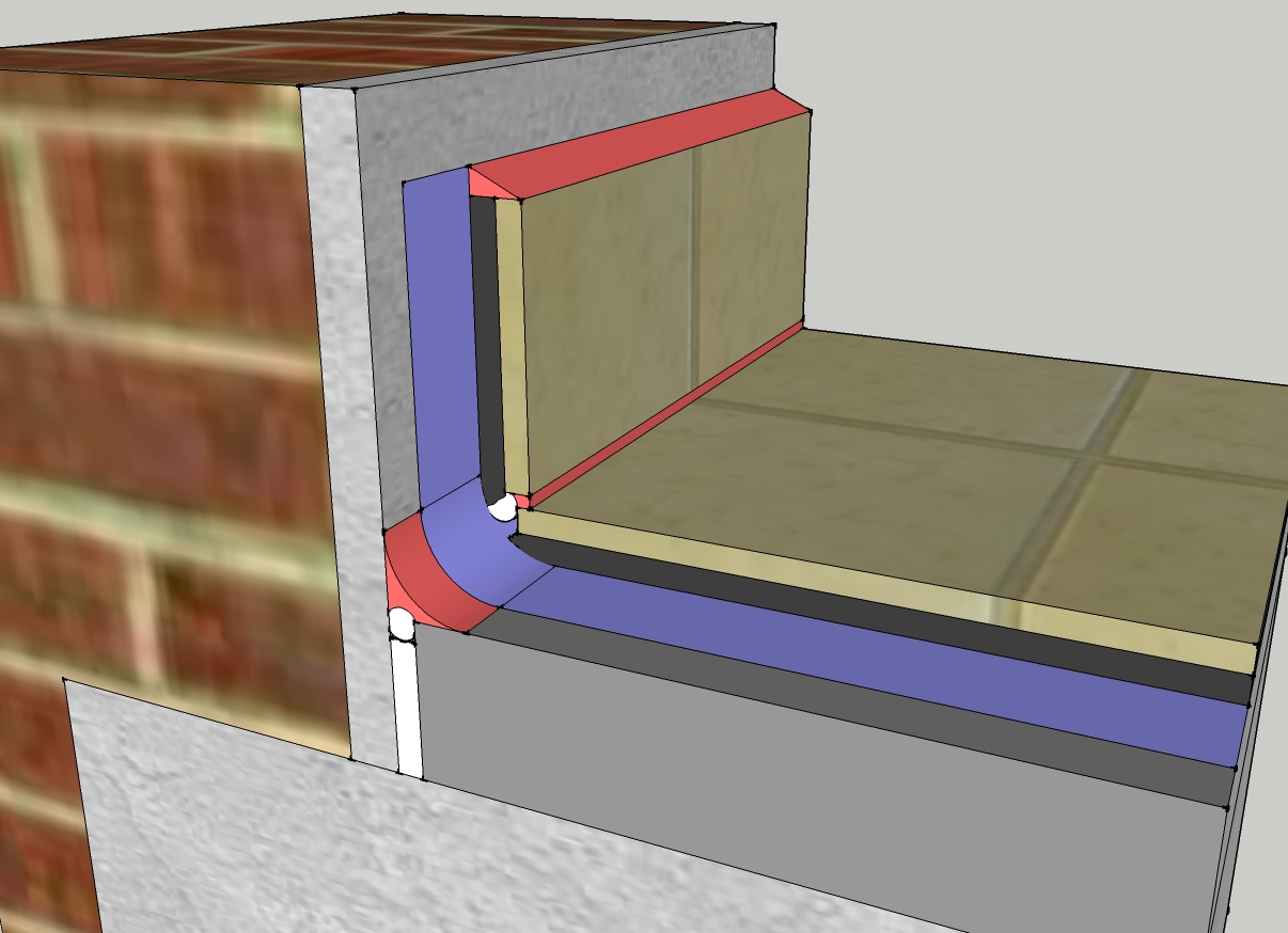

Если Вы решили делать деформационный шов по периметру, то примите во внимание мой рисунок. Там все в масштабе. Дальше прикиньте направления возможных подвижек и оцените как это будет работать.
Красное - герметик. Синее - ГИ.
Еще раз по герметику.
1.Герметик должен не оторваться от сторон шва. Для этого сила сцепления герметика с поверхностью должна быть как можно выше. Сила сцепления = адгезия герметика к поверхности (определяется хим.составом герметика) х площадь контакта.
2. Герметик не должен порваться по телу и стремиться оторваться от поверхности контакта при растяжении. Для этого в его теле должно быть минимум напряжения, сопротивляющихся растяжению. Другими словами, герметик должен быть податливым. Величина сопротивления растяжению прямо пропорциональная площади поперечного сечения герметика. Попробуйте растянуть тонкую резинку и толстую.
Дугообразная выкружка из герметика придает сечению герметика форму идеальную для надежного (с приличным запасом прочности) уплотнения шва.
Если без ленты на углах, то все понятно - герметик с выкружкой.
Мне с лентой как-то надежнее кажется, т.к. площадь сцепления больше и сама она тонкая, т.е. удовлетворяются оба Ваши условия, а деформацию обеспечивает зазор, заданный ЭППС. Т.е. лента растягивается на участке 20 мм, ну или 10 мм, если взят толстый вспененный полиэтилен. А у гидроизоляции способность к растяжению в разы
Отливчик из герметика на плинтусе надо обмозговать. Надежно будет стоять? Это потому, что вода, попадающая на горизонтальную часть, захочет проникнуть за плинтус? С таким успехом она и через швы может зайти под плитку. Не очень понятно, мне кажется излишним. Может затиркой, как обычно, и сверху пропиткой или лаком?

1. Можете делать и так.
Мы уже 8 лет (как перешли на полиуретаны) применяем локальное армирование только на плоскостных термошвах.
На примыканиях - только выкружка из герметика. Начали это делать из-за технологии, предложенной производителем ПУ и после нашей критической оценки этого варианта (работа пары герметик - ПУ мембрана). Вродь пока тьфу-тьфу.
2. Отливчик из герметика стОит капейки, но очень надежно решает проблему затекания за воротник плинтусу, если он будет и если он захочет чуть отойти в сторону от стена.
Плитку лаком... Думаю, это уже перебор. ;)

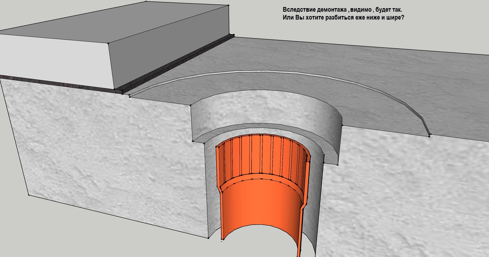

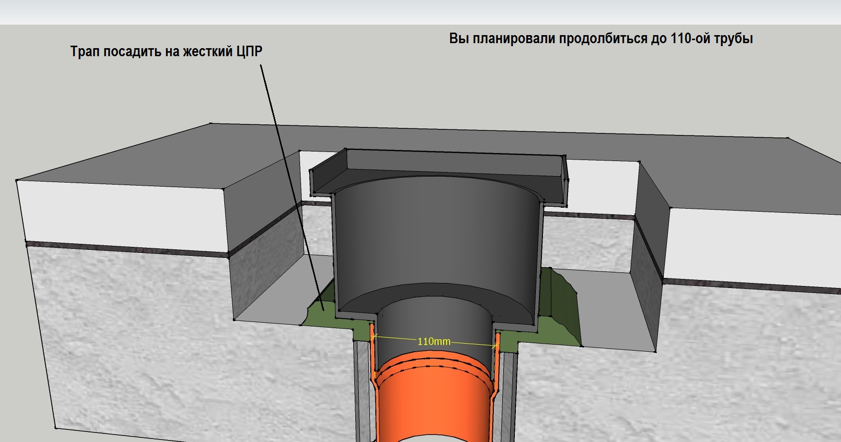

1. Вопросы в рисунках.

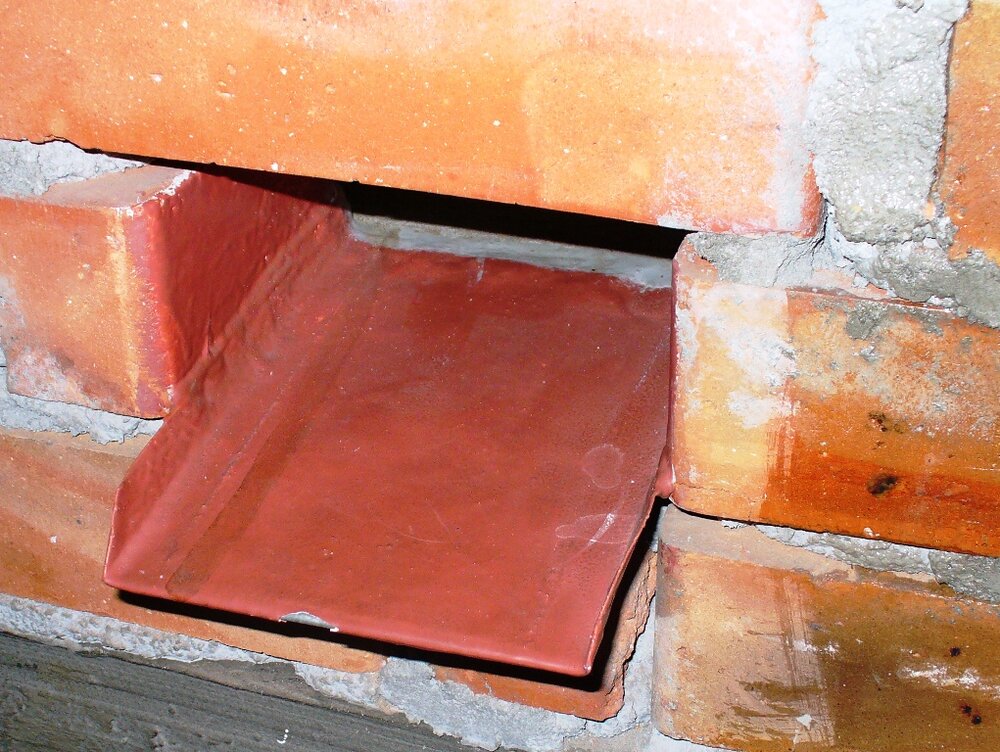

2. Если заказчик планирует делать парапетный слив (как клапан аварийного слива :D), может эту ненужную дырку в крыше (внутрений слив) вообще законопатить и забыть? А?
Парапетный слив - самый простой и надежный при выполнении его герметизации , ремонтабельный, легко поддающийся инспекции , легко очищаемый вариант слива с кровли.
Достаточно выгнуть профиль из оцинковки, потом его крепеж, потом герметик (НЕрасширяющийся) и ПУ мастика. Все получается зализанным и бесшовным.
www.5279009.com.ua/ekco/gallerydetail.cfm?iid=6
И,главное, для его организации не нужны лишние дырки в крыше.
Да, с трапом примерно так, но я его еще не трогал, чтобы никого не затопить. Расширю дырку до трубы 110. чтобы нормально вставить трап через кусок трубы нужной длины.

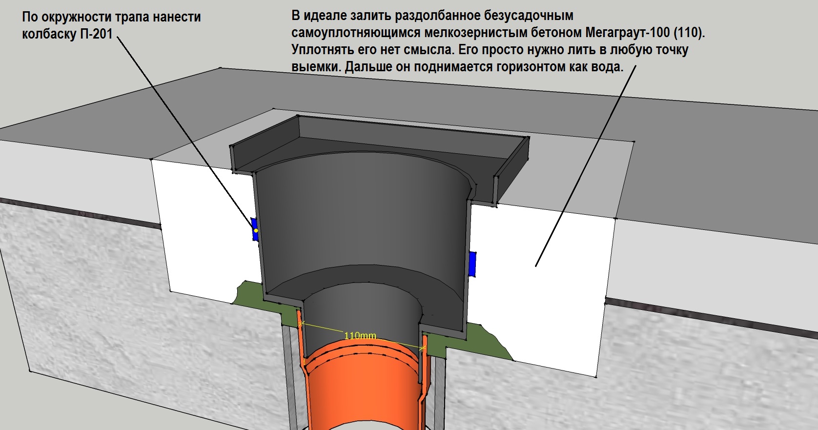

Парапет бетонный, видим выход в алмазобурении, т.е. дырки будут круглыми. Рубероид лежит с уклоном от парапета, как на схеме. Поэтому трап решили пусть работает, как и положено, а в случае его забития будет бассейн, но не до краев парапета (точнее до дверного проема), а до верхней точки пола.
По трапу. Не путать с воронкой.
Там упомянут Мегаграут-100.
Я не настаиваю, но для проходного, уплотненного П-201 очень полезная штука.
www.ekco.com.ua/uploads/site_structure/pdf/0756/97.pdf
То есть, получится как здесь https://www.youtube.com/watch?v=I_cls9tQbzE
И это наш самодельный бетон с ВЦ = 0,29 ;)
Мегаграут-100 работает так же, только круче.
Спасибо, я так себе и представлял. Делать самодельный плотный раствор с Адинолом не рискнул бы, т.к. в области примыкания с трапом всю гидроизоляционную функцию берет на себя этот раствор или бетон и, если он усадочно треснет, вся работа бессмысленна, да и чувствую, что он не стопроцентно гидроизоляционный. С Адипластом треснет по-любому, т.к. большое количество полимеров приведет к большой усадке. Мелкий бетон с Адмиксом? - но там Адмикса надо жменю.
