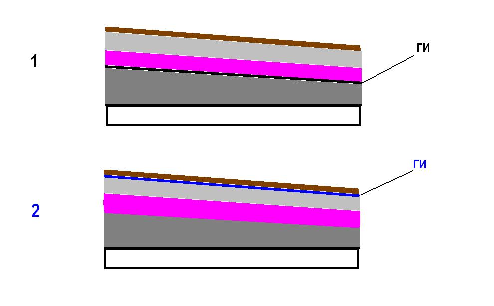

Посмотрите, какой вариант "пирога" выглядит логичней.
Ну и поправка по утеплению. Видимо 2 по 3 см.
Вариант №2 логичнее. Но мне предлагается сделать 2 гидроизоляции. 1-я рулонная битумная по черновой стяжке и вторая на цементной основе по чистовой стяжке перед плиткой.

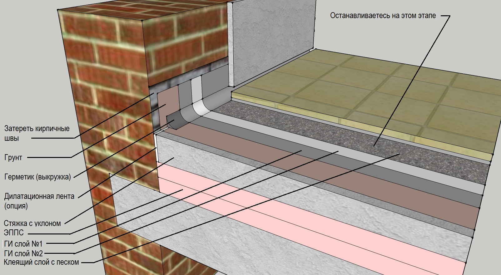

Как ваши строители-проектанты собираются герметизировать это рискованное место так, чтобы это еще не помешало сделать отделку стен внизу (в месте этого примыкания)?
Да в принципе очень просто :)
Вырубили часть штукатурки снизу на фасаде. Сантиметров 10. Прошли праймером по террасе и по стене(там где вырубили штукатурку). Напаяли рулонный Технониколь, уложили эппс,потом заштукатурили выбитую штук-ку, сделали стяжку, Эласточем с лентой(как для бассейнов применяют и плитка. Потом фасад утеплили и отделали.
Что не так?
Вырубили часть штукатурки снизу на фасаде. Сантиметров 10. ... потом заштукатурили выбитую штук-ку
Если делать такой вариант, я бы вырубил больше и выше. Помимо захода на стену , надо бы еще выше выбить на хотя бы 10 см, чтобы набить сетку, и потом эту сетку заштукатурить вровень со стеной. Сетка будет набиваться выше рубероида и будет свисать вниз до пола, потом ее заштукатурить, и слой штукатурки надо сделать сантиметра два, чтобы он был жестким сам по себе. Либо поровнять чем-то вроде плиточного клея, если слой тоньше, а рубероид наплавлен без пустот и хорошо держится и не дышит.

Но эппс-то где???
Смотрите рисунок.
