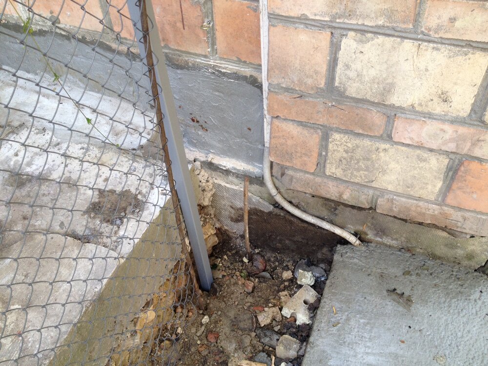

Здравствуйте, Propeller!!! Я когда-то спрашивал, что делать, если намокает стена. Вот дошли руки раздолбать и глянуть, что есть:
(ссылка устарела)
(ссылка устарела)
(ссылка устарела)
(ссылка устарела)
(ссылка устарела)
(ссылка устарела)
Терраса 50-летней давности, стена пристройки делалась лет 10 назад, делалась без гидры от воды со стороны террасы. Фундамент и рубероид стены ниже уровня террасы. Вода находит дырку и затекает в зазор, который забит всякими щебнями и растворами весьма относительно. Придумал решение - стену мажу как можно глубже, заливаю наполовину бетоном с контактным слоем,кладу вплотную к стене бентонитовый шнур и заливаю бетоном сверху. Две заливки раздельные с контактным слоем.
(ссылка устарела)
Правильно? Шнур метра полтора-два продаете?
Потом можно гидру напустить еще и на террасу и слой гидры, заходящий на стену, штукатурнуть в виде цоколька какого -нибудь. Здесь наверное в штукатурку надо добавить антиморозную добавку. Терраса соседская, ремонт ее не планируется.

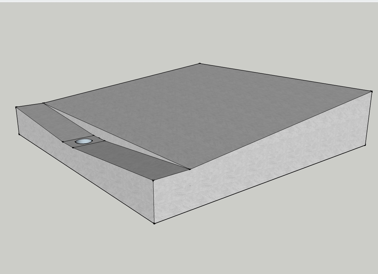

Давайте я Вас сначала по-расшатываю относительно применения на кровлях систем наземного водоотвода.
Задача наземного водоотвода направить поток воды в нужное русло.
При этом если вода будет прокапывать между элементами водоотвода - это не критично. Ну...травка в этих местах быстрее вырастит.
Наземному водоотводу не нужна герметичность. Водонепроницаемость.
Посмотрите там даже не предусмотрены уплотнений между элементами (лотками).
На кровле водонпроницаемость вроде как нужна.
Водонепроницаемость - это создание сплошного слоя гидроизоляции.
С, желательно, минимальным кол-вом швов.
Если у Вас будет длина водоотвода 3 м,то на этих 3 метрах вы получите как минимум 6 м швов примыканий лотка к стяжке и еще лотка к лотку. А система ACO Self - это полимербетон. Грубо: песок на пластиковом вяжущем. А к этой пластмасске все очень вяло липнет.
Поэтому предложение : уйти от мультилотковой системы водоотвода и , если есть желание соорудить лоток у парапета или под стеной дома, то сделать это просто цементно-песчаным раствором. Сделать напрерывную геометрию разуклонки стяжкой с созданием нужного рельефа. На который потом и нанести бесшовный слой гидроизоляции. То есть, уклон стяжки в сторону лотка и уже в лотке уклон в сторону воронки.
На рисунке сделал уклоны по-круче, чтобы было понятно о чем я.

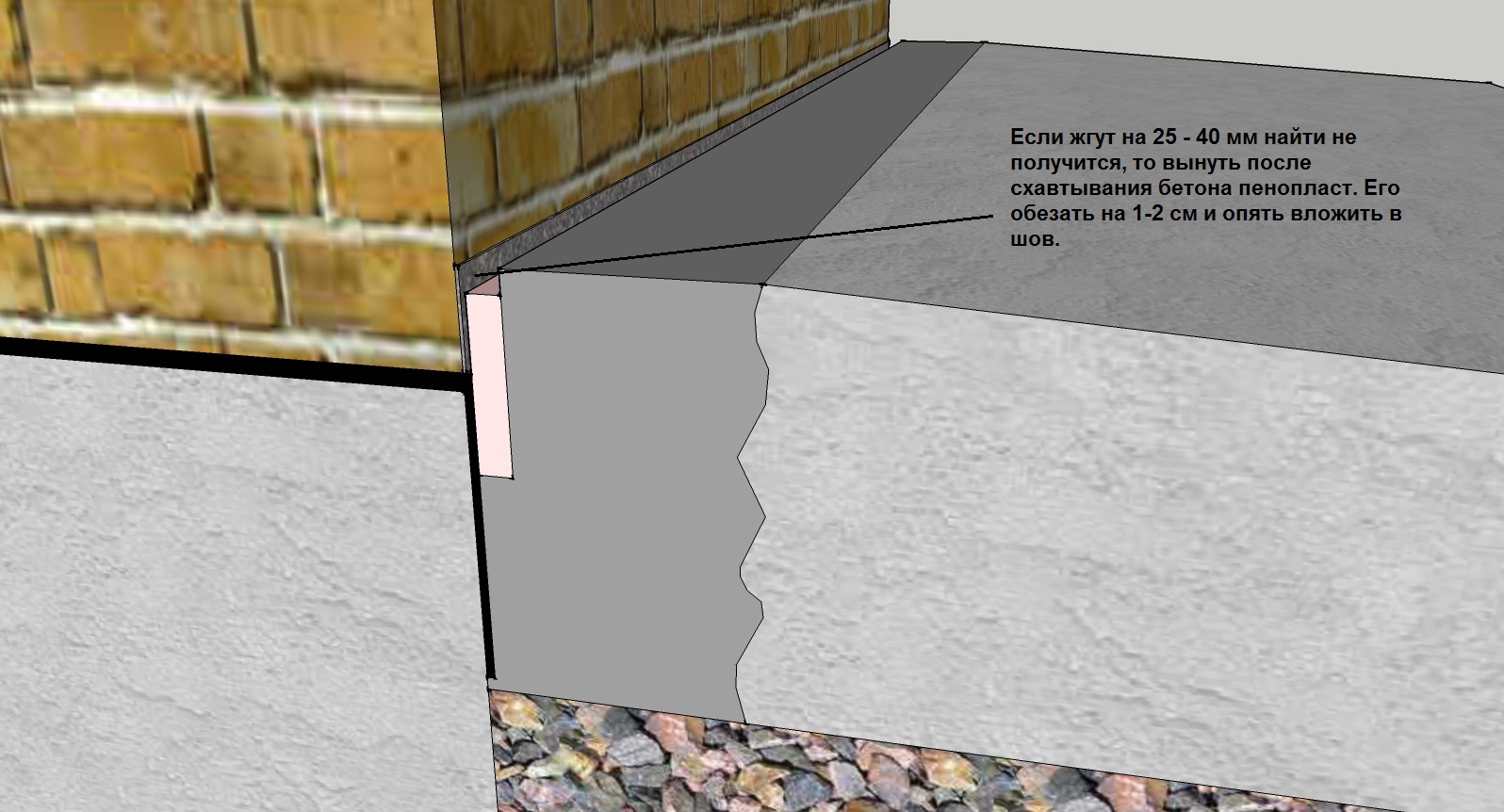

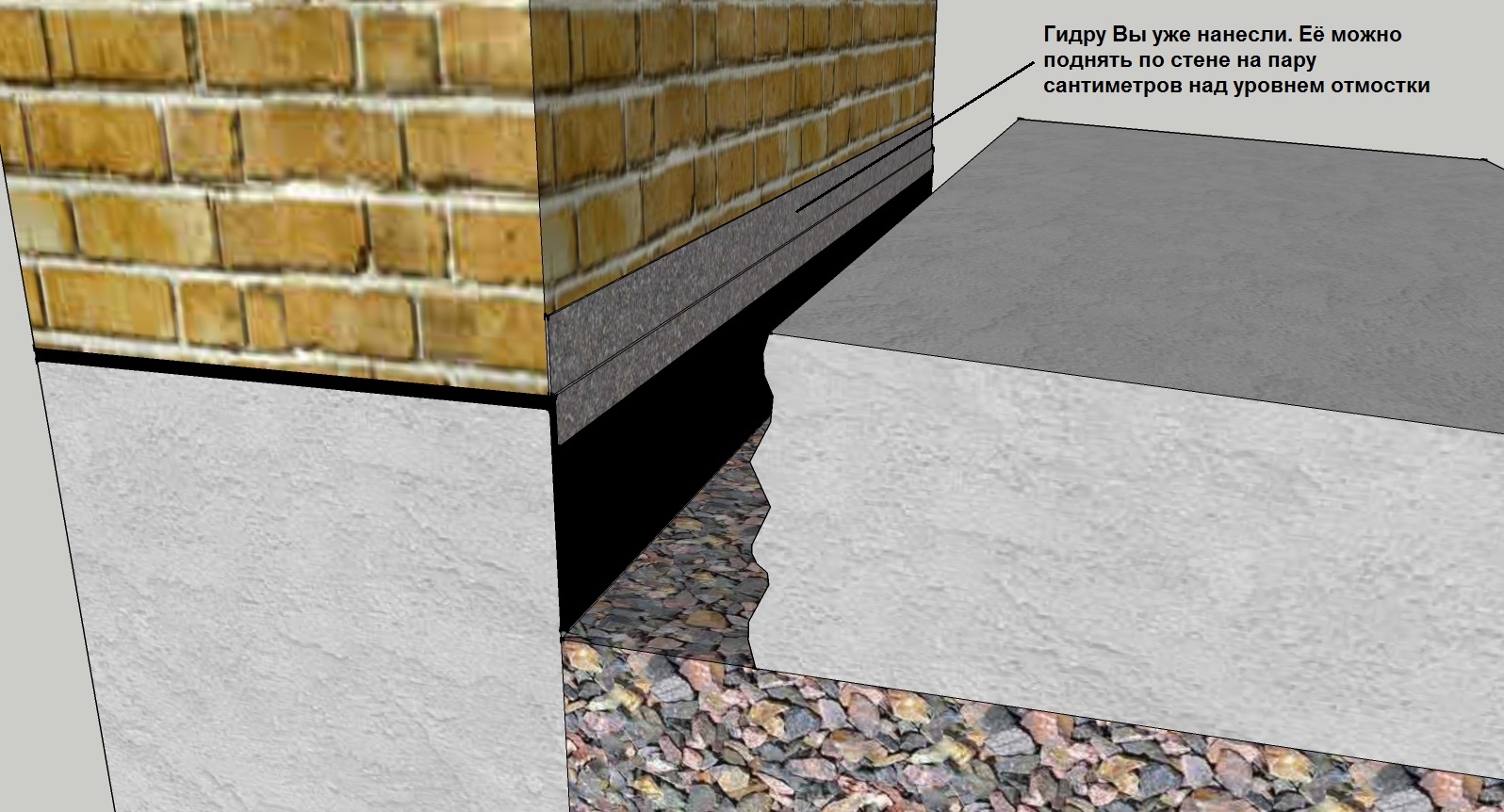

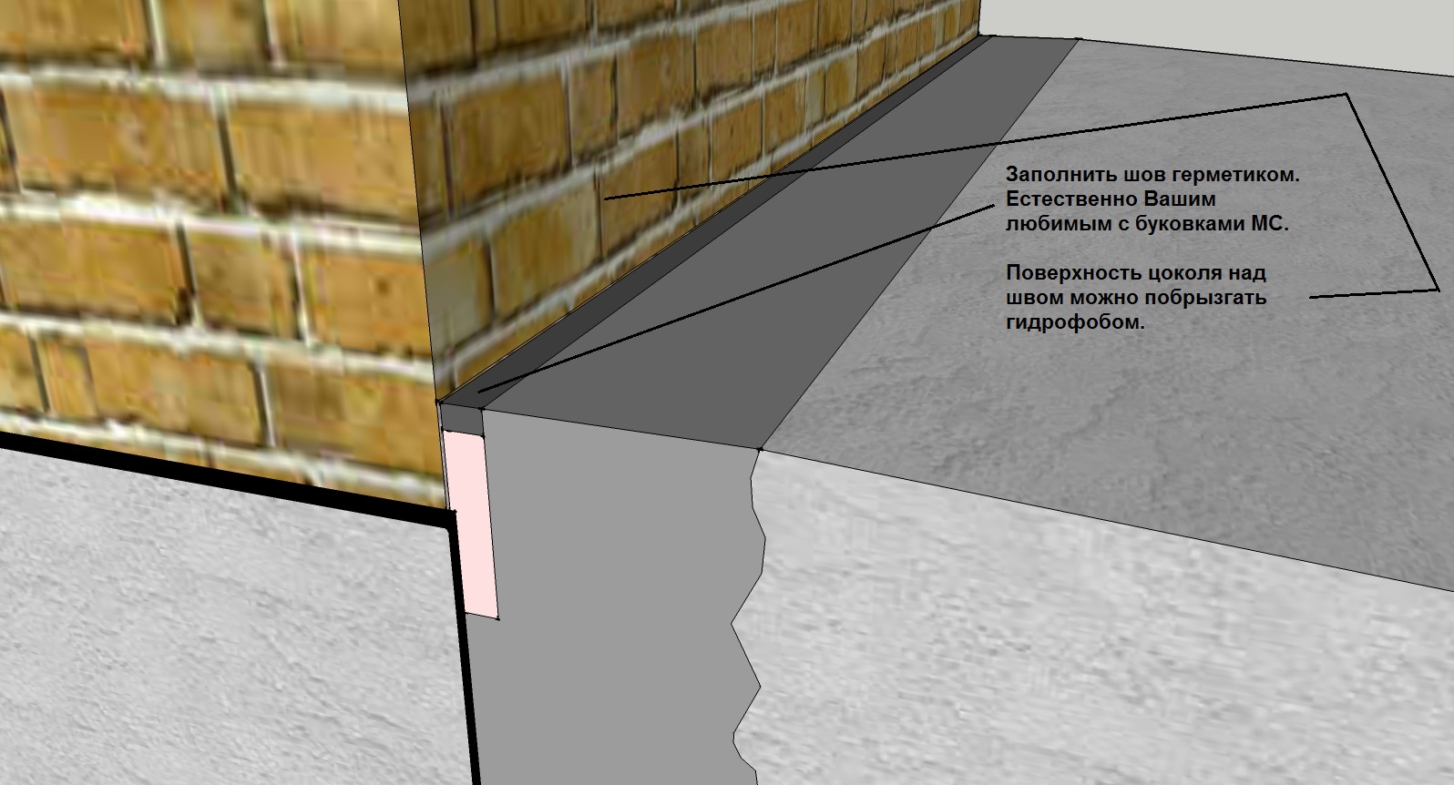

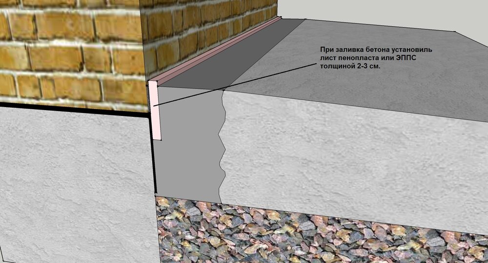

озадачу и я своей терраской, вообщем имеется бетонная площадка, тоже заливали бегом пока нет морозов, никто толком ничего не контролировал. Фундамент дома не связан с террасой (она на сваях + арматура). Изначально думал будет площадка, будет удобно ходить, а все остальное там по ходу разберемся... Ан не тут то было. Теперь по факту имеем: зазор между уровнем бетона и дверью примерно 2.5 см... Доска и композит уже отпадает (?)... даже для плитки я так понимаю это уже проблемный зазор (или нет)? Проясните как правильно сделать примыкание к дверям, стене? Выдолбать до арматуры вглубь бетона (где-то 5 см) полосу и засунуть туда пенопласт поближе к цоколю? Сейчас в мокрую погоду кирпич тянет влагу и влага попадает внутрь комнату (там будет ламинат!!!). Как отсечь влагу от дождя сейчас и потом когда будет плитка? Как теплоизолировать, чтобы точка росы не была на пороге? И вообще как правильно выйти теперь из ситуации малой кровью?
Еще будет продолжение террасы, в сторону кабинета (справа), там будет ступенька (так по проекту), как там правильно все сделать? Спасибо.
Вот фото до заливки бетона:
