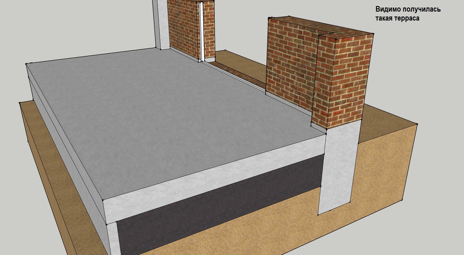

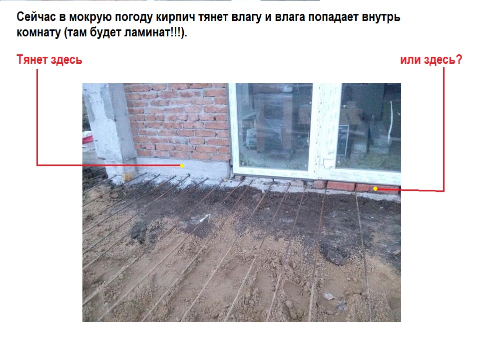

Вопрос в картинке внизу.
тянет справа через кирпич. Нашел исполнителя, предьявил. Ответ: " та це ж були зливи, та косий дощ намочив, закриєте плиткою і все буде гаразд".
Позвонил в ТМВ (контора которая продала проект), покаялся, что не спросил раньше, спросил что делать. Ответ: а) выдолбать щель между террасой и цоколем, срезать арматуру, углубиться как можно больше (10-20 см...) ниже бетонной площадки б) вставить 10 см екструдированного пенополистирола (почему 10? по нормам столько) г) гидроизолировать примыкание пленкой д) гидроизолировать жидкой гидроизоляцией стяжку, дальше клей-плитка и готовится что все равно плитка будет подрываться, скрипеть итд...

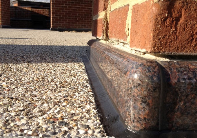

Я тоже хочу присоединиться к условно подобному вопросу. У меня и фото имеются.)))
Стены из ГБ. Отливы выполнил из клинкерных элементов.

Причём и на участке в такую погоду оказался случайно и заметил течи только потому, что дверь снизу тоже протекла. Но там кроме пены пока ничего нет.
Стал искать возможности герметизации. Лёгкий путь вижу в том, чтобы счистить силикон и тщательно пройтись по примыканиям более приличным герметиком. Например Sikaflex-11FC. С этим работал просто. Но думаю - это полумера. На фото можно разглядеть, что силикон наносил после затирки. Вполне возможно, что этот узел уже не загерметизировать качественно сверху. Второй вариант основательней, но зависит от того - смогу ли я демонтировать плитку без разрушения последней. Если да, то затем удалю оставшийся клей на плитке и ЭППСе. И вот здесь уже думаю выполнить гидроизоляцию всей горизонтальной поверхности по ЭППСу с заходом на стены и подоконный профиль. По принципу, как в ванных гидроизолируют пол и примыкание к стенам - какая-то гидроизоляция (не препятствующая дальнейшей отделке + лента). Правильно мыслю? Какими материалами из Вашей линейки можно это выполнить?

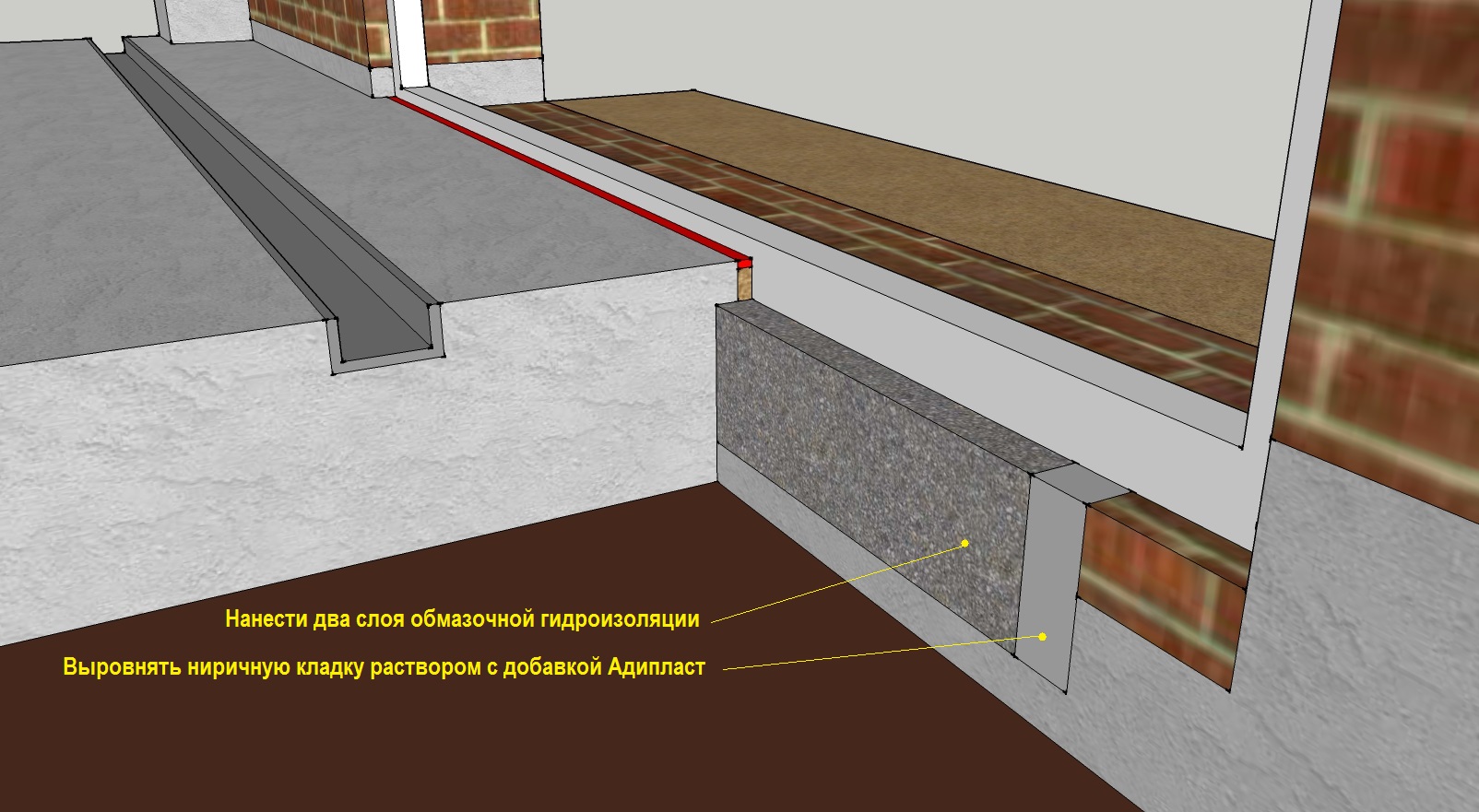

уже трохи не вытерпев выдолбали желоб под пенопласт, срезав арматуру. вот так вышло:

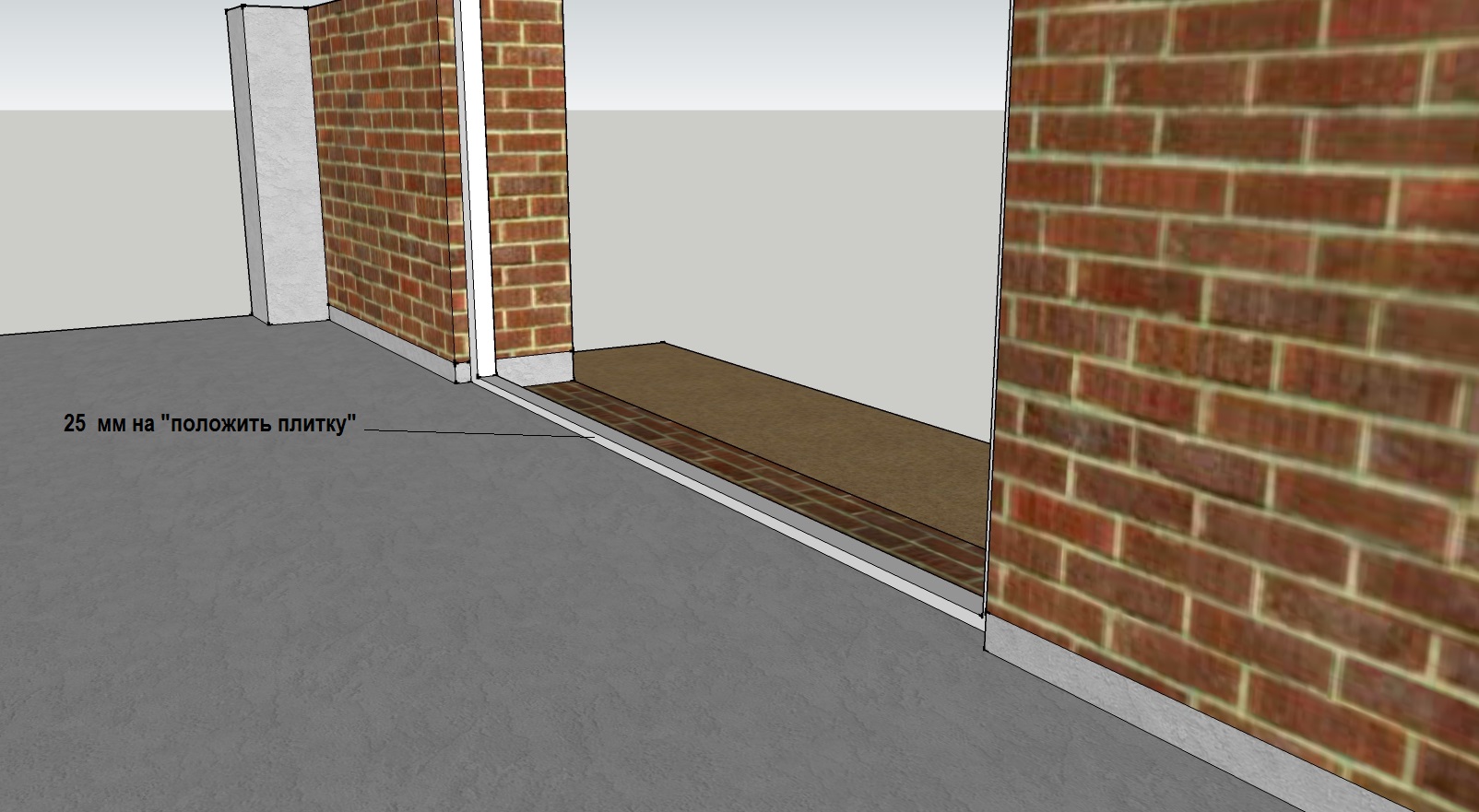

вот так выглядит переход, где будет продолжение террасы возле выхода из кабинета (там уровень пола выше, по проекту - ступенька):
спасибо за столь подробный ответ! уклон визуально есть, как точно проверить? бетон не гладкий.... Есть пару вопросов дилетанта (это я):
1) почему теплоизоляция песком или полиэтиленом, а не пенополистиролом?
2) какой должен быть уклон чтобы не заморачиваться со штроблением под водоотвод? или заморачиваться в любом случаев?
3) какая глубина тепло/гидроизоляции? (рисунки номер 6 и 7)
4) где взять указанные вами материалы? у меня тут ограниченный доступ, Эпицентр? Или у Вас с доставкой курьером?
Вопросы не совсем по теме:
1) Если на террасу сильно хочется вместо плитки - доску (композит или натуральное) - а высота не позволяет, это уже всё? Или есть хитрые варианты как не снимая слой бетона выкрутится? Кто-то предлагал вырезать бетон четко под лаги, но думаю что это нехороший вариант (лаги должны гулять?)
2) Если все таки плитку (тогда по форме под "доску") - то есть вариант как гидроизолировать террасу, чтобы плитка не делала "хрусь хрусь", не пучилась и не лопалась?

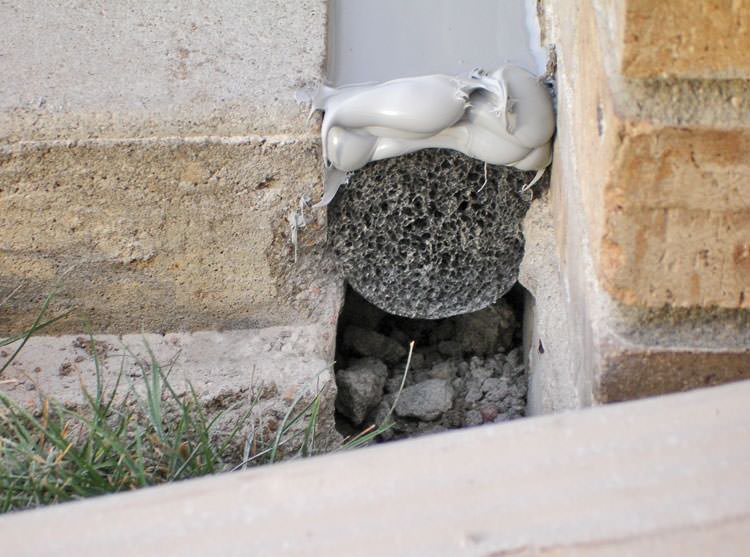

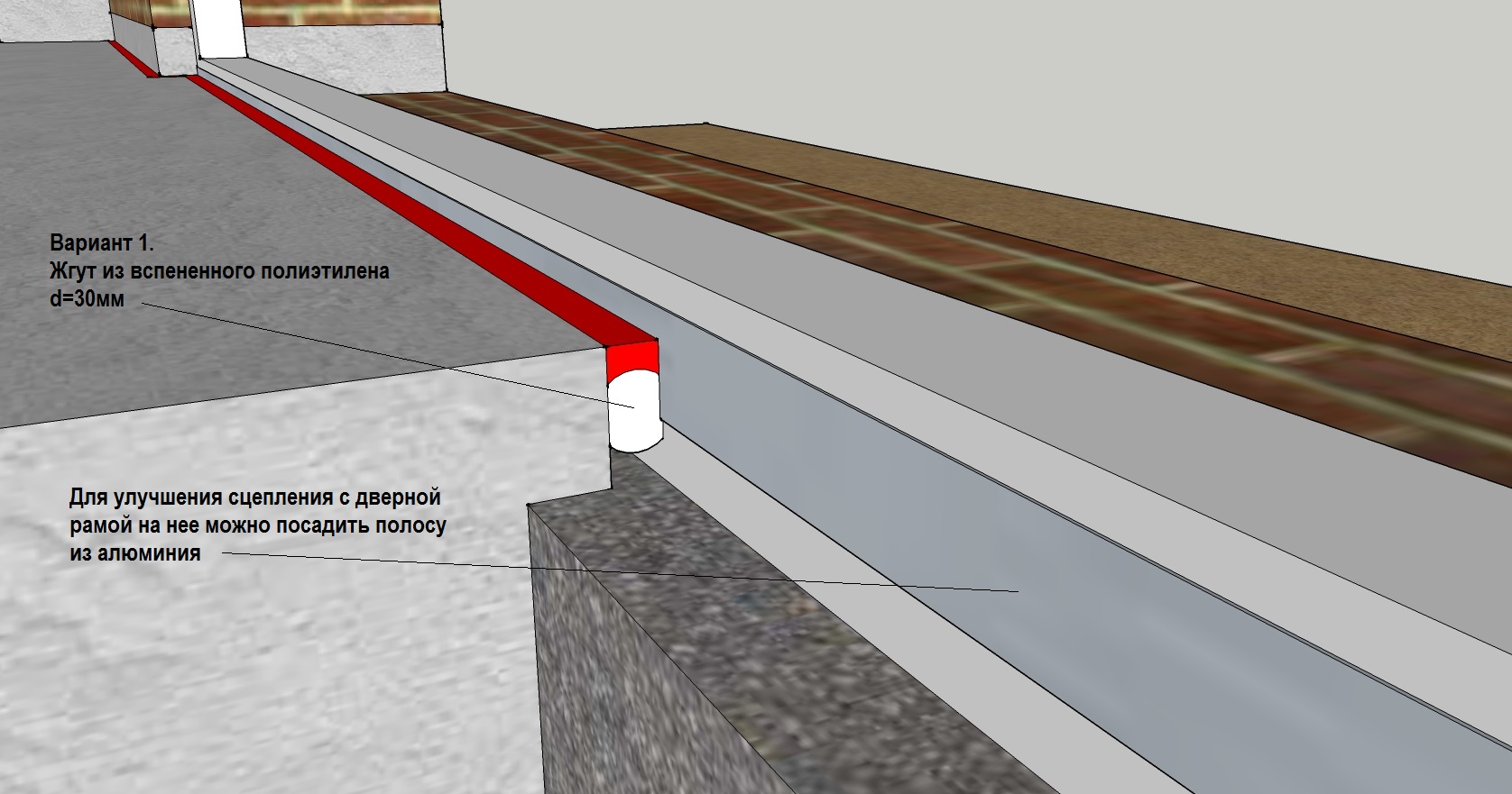

Это не теплоизоляция. Это устранение третьей точки контакта.

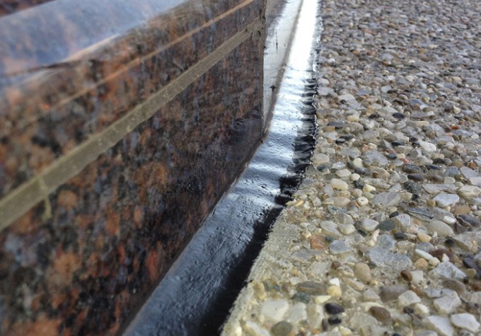

Герметик, для того, чтобы он не испытывал излишние напряжения при расширении шва, должен хорошо прилипнуть только к двум плоскостям.
Если он еще прилипнет и к дну шва, то эта третья точка контакта не даст герметику легко работать и может случится так, что не хватит эластичности герметика и он просто оторвется от одной из сторон шва.
Жгут из вспененного ПЭ решает эту проблему равно как и песок.
Можете попробовать с ППС.

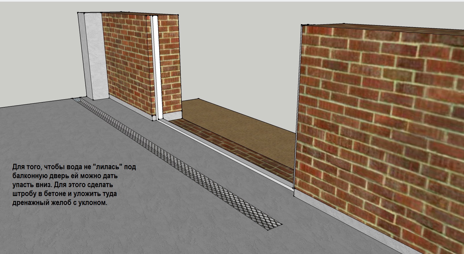

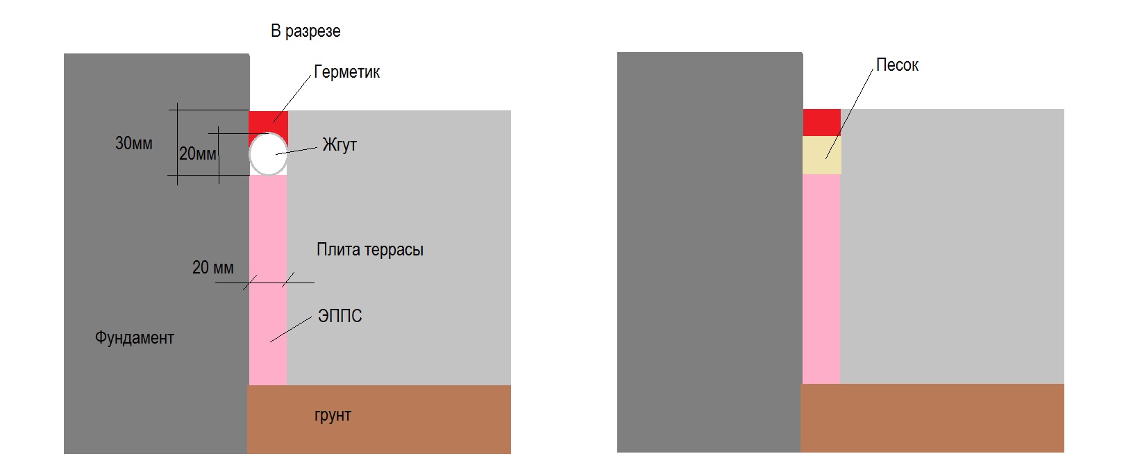

Хотя бы 1% (1 см по высоте на 1 мп по длине). Но у вас дверь на террасу открывается наружу. А около нее будет самая высокая точка. Вы говорили у вас всего запас 25 мм.
Ответил выше, да и есть на рисунках. Если хотите делать утепление этого участка стены, то то учтите, что ширина шва должна быть в 2 раза больше толщины слоя герметика.
В Эпицентре смотрите полиуретановые герметики. Вроде там есть Сика.

Так как у вас двери открываются наружу, то тут сложно что-то предложить. Геометрия, размеры. Их перехитрить сложно.
Единственный вариант с плиткой - это сделать уклон к стене дома сбросить эту воду в дренажный лоток и отвести от дома . Тогда у двери у вас будет самая нижняя точка (я опять про ваши 25 мм возможностей).

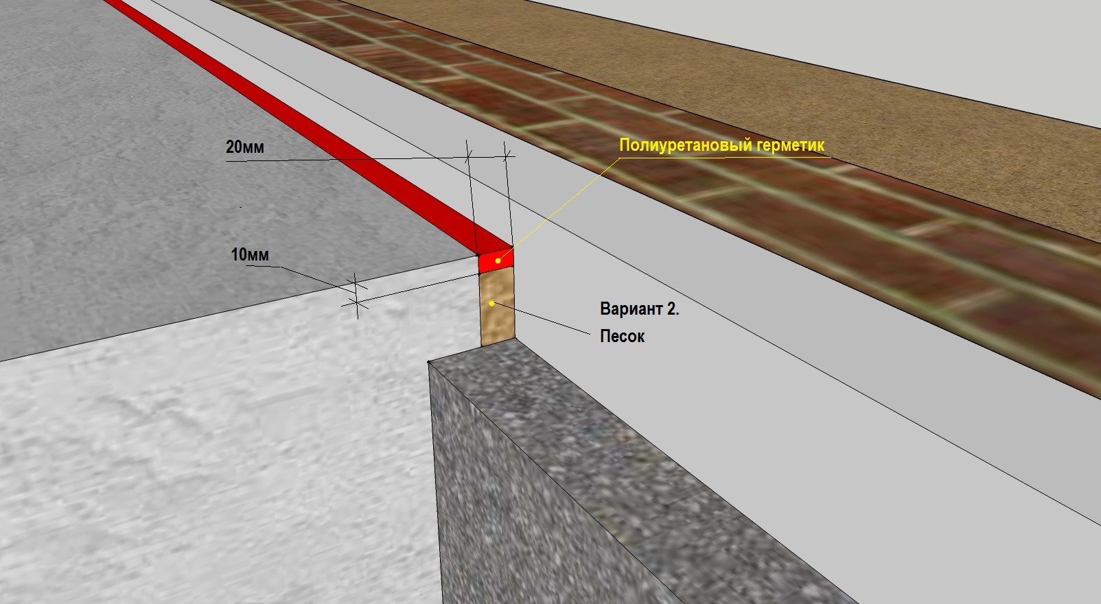

простите тупого дилетанта, не пойму как глубоко мне резать бетонную площадку вниз для того чтобы засыпать песок? у меня фундамент 2.5м, как бы где-то надо остановится... или надо просто пройти слой бетонной площадки-террасы?

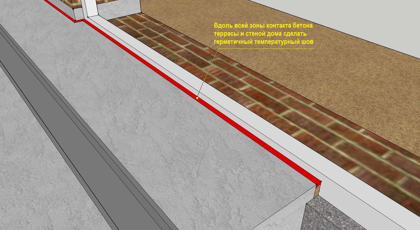

Вам нужно сделать герметичный деформационный между плитой террасы и стеной дома. Рано или поздно в этом месте образуется трещина с последствиями.
Если будете применять песок, то вам в месте примыкания бетона к стене нужно сделать штробу. Глубина штробы должна быть 2-3 см, ширина штробы где-то 2 см. Потом в штробу нужно насыпать песок так, чтобы для герметика у вас осталось только 1-1,5 см глубины.
Да и я вроде это показал на рисунках.

Полиуретановые герметики - это ароматические предполимеры. У этих предполимеров по умолчанию заложена склонность к изменению цвета в сторону желтизны под воздействием УФ или даже просто интенсивного освещения. Пишу вам это не только как продавец но и как юзер.
Это я так понимаю, Вы предлагаете сделать вместо очищения межплиточных швов? Я пока очистил лишь один - времени не было. Делать это непросто. Наносилась затирка по инструкции полусухая и через пару недель ещё легко счищалась щёточкой. Я думал что зимой её просто смоей. На деле же она сцепилась мёртво. Так что для меня это в принципе выход. Вы полагаете адгезия этого продукта к межплиточным швам будет достаточной? Эстетически она не испортит отливы?Можно ссылочку на этот продукт на Вашем сайте. Я не знаю, говорил ли кто ранее, но сайт построен крайне неудобно. Найти что-либо очень непросто.
Тут у вас 2 варианта.
1. Без пленки на поверхности. Гидрофобизация. Внешний вид поверхности отлива не меняется. Постоянно сухой и в дождь и в сухую погоду. Для горизонтальной поверхности рекомендуют применить гидрофоб на водной основе.
2. С пленкой на поверхности. Прозрачная гидроизоляция. Внешний вид отлива будет постоянно мокрый. Цвет плитки насытится. Есть вариант глянца и сатина (матового). Ваниш ПУ 2К - это алифатический полиуретан, который не меняет ни свои свойства ни внешний вид (прозрачный как вода) под УФ. У Ваниша сцепление с любым минеральным основание крайне жестокое. Материал рекомендуют даже для защиты эпоксидных покрытий от УФ. То есть, он "липнет" даже к эпоксидам.

ув.Propeller, а что делать с оставшейся частью террасы, которая не залитая (последнее фото), заливать как и первую часть, а потом штробить? или сразу срезать арматуру и выставить опалубку на 20 мм дальше от стены? И как быть со ступенькой (выход из кабинета на террасу по проекту выше чем уровень порога из гостинной)?
И ни так и ни так :)

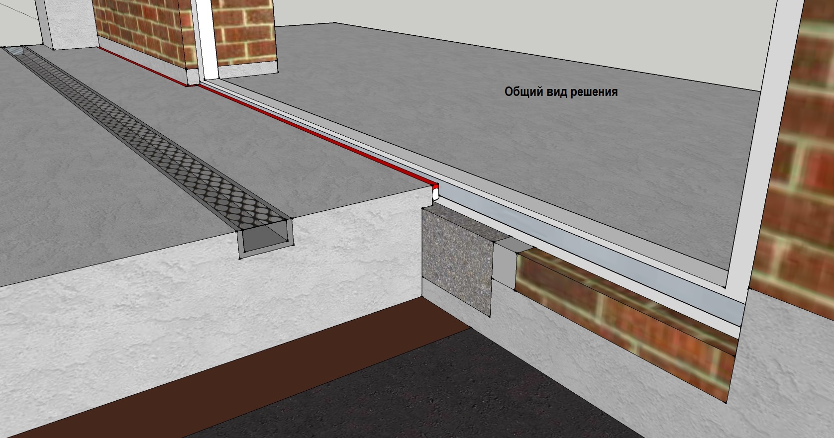

Берете экструдированный пенопласт толщиной 2 см.
Режете его на полосы шириной = толщина бетона при заливке + 5см.
5 см вам нужны , чтобы легче вынуть ЭППС.
Прислоняете эти листы к фундаменту. Крепите так, чтобы они не падали.
Льете бетон.
На второй день вынимаете полосы ЭППС и делаете их ширину = толщина залитого бетона - 3 см.
Дальше или закладываете в шов жгут диаметром 2 см или насыпаете песок слоем в 2 см.
Заполняете шов герметиком не раньше, чем через месяц..
Можно как-то по другом изловчиться.
В итоге получите и утепление и герметизацию. См рисунок.
