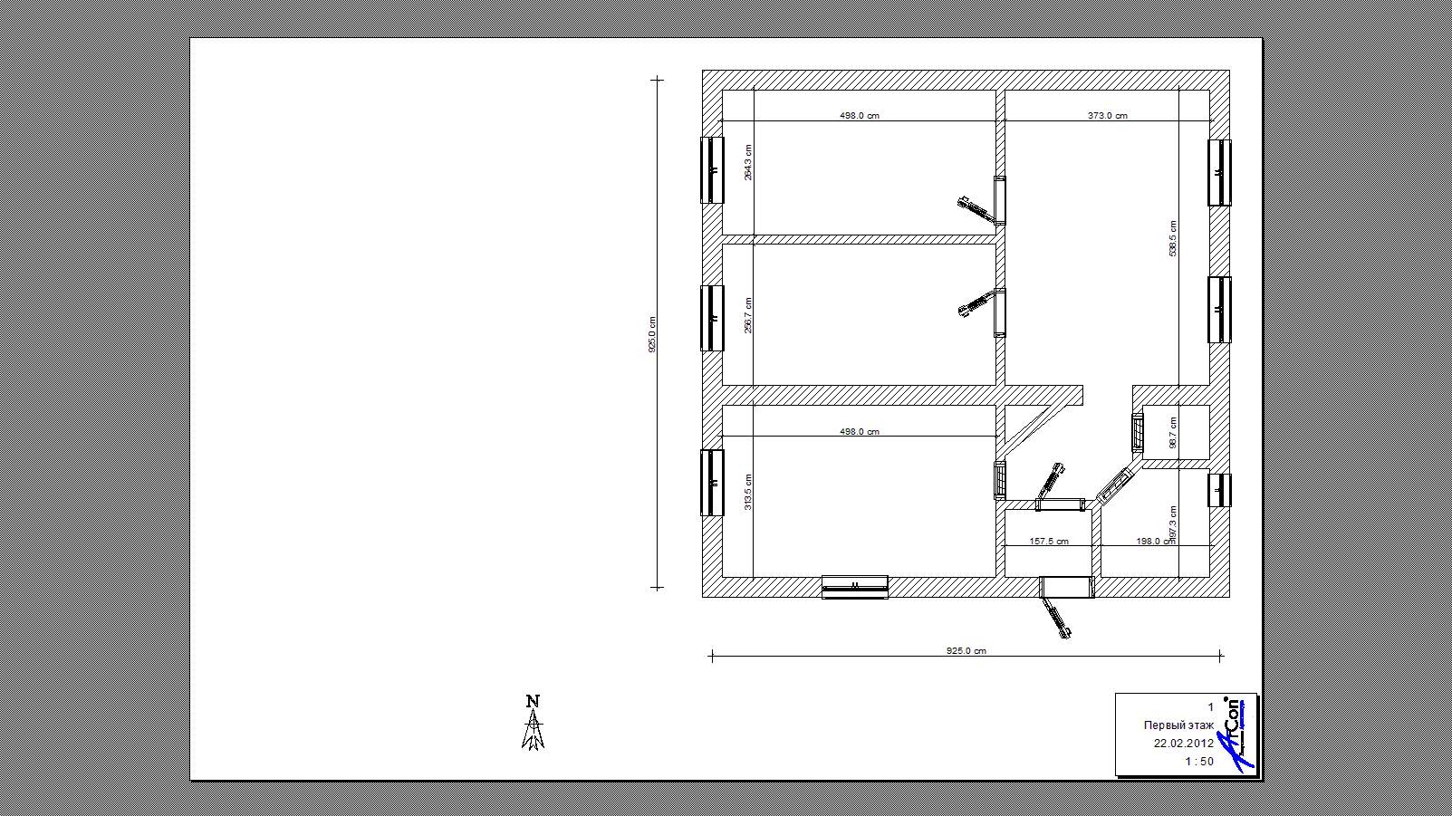

Я понимаю, что при наличии средств и большой площади застройки можно построить и 300м2 на одном уровне. Но интересен момент, когда двухэтажник начинает превращаться в колодец или башню.
Че-та не сходится. Считаем:
Спальня 4.98х2.64 = 13.15м2
Спальня 4.98х2.56 = 12.75м2
Спальня 4.98Х3.13 = 15.6м2
Комната большая 3.73х5.38 = 20м2
с/у, прихожая и то, что рядом 10.4м2
Всего 71.85м2
Еще раз: площадь внутри 8х8=64.
Из них:
Спальня 4.5х2.5 = 11.25м2
Спальня 4.5Х3 = 13.50м2
Комната большая 3.5х5 = 17.5м2
с/у, прихожая и то, что рядом 3.5х3 = 10.5м2
Всего 64 м2 Все сходиццо. :)
Урезаем обе стены:
Площадь внутри 6.66х7.5=49.95м2.
Из них:
Спальня 3.66х2.5 = 9.15м2
Спальня 3.66Х2.5 = 9.15м2
Комната большая 3х5 = 15м2
с/у, прихожая и то, что рядом 3х2.5 = 7.5м2
Всего 49.95 м2 Все сходиццо. 8-)

Я уже писал, что дом - это не арифметика. Оно может сто раз сходится, как дебет с кредитом, но к проектированию и эргономике не иметь никакого отношения.
Дом должен быть продуманным и грамотно организованным - что толку от санузла 7,5 м2, если в него неудобно заходить, неудобно размещать и подключать сантехприборы, неудобно делать вентиляцию, нужно дублировать массу несущих стен, делать под них фундамент, думать чем сделать перекрытие, на что опереть крышу. Тоесть при таком подходе есть 100% гарантия, что дом получиться дороже, чем если бы его лучше продумать, дом получится менее удобным для пользователя, и, как следствие, будет иметь меньшую ликвидность на рынке недвижимости.
Тот же принцип (сумма площадей, арифметика) и те же ошибки касаются планировки кухни, спальни, санузлов. Размещения несущих стен. Упрощенное представление о проектировании, сложившееся у массового потребителя, приводит его же к ошибочным решениям, за которые он же и платит.

Вы определитесь с размерами. Картинка Ваша? Теперь проверьте свои цифры...
По поводу варианта в 50м2 - Вы бы хотели жить в таком? :oops: Если поиграться с цифрами можно и 30м2 родить вариант, но жить в нем увы (хотя выживать можно)...
