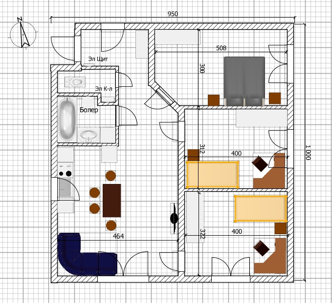

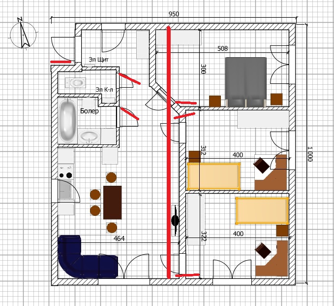

Нашел эту тему совершенно случайно и прочел ее на одном дыхании так как уже третий месяц пытаюсь решится строить дом по очень похожему проекту.
Учитывая Ваш практический опыт проживания в похожем доме, хотел спросить хватает ли размеров помещений для комфортного проживания и не жалеете, что всё-таки решились строить мансардник ?
Что бы Вы поменяли в моей планировке ?
Для 4 человек - вполне хватает.
Я его и раньше не хотел строить, а теперь и подавно. Во-первых, оно реально столько места (132 кв.м с чердаком) не нужно. А во-вторых, гемора с ним немеряно.
Мне трудно сказать, не видя, что вокруг. Не совсем понятно, почему ванная на кухне.
В верхней спальне, мне кажется, будет темно и холодно с окном на север (если я правильно понял значок компаса).
А на юго-западной (самой теплой) стороне только одно окно и то на кухню.
А в окно гостиной на северо-западе солнце будет попадать только летом по вечерам.
Вы лучше создайте свою тему, для обсуждения, там и выложите, вместе с планом участка.

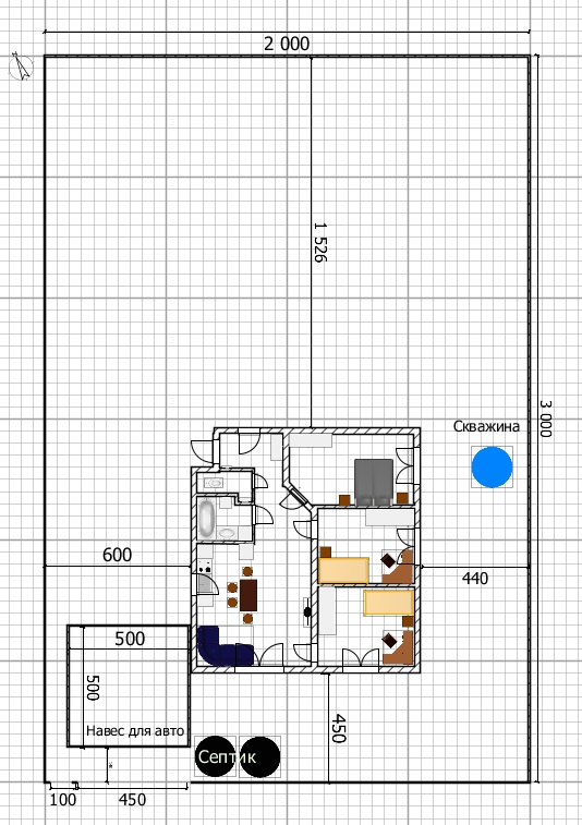

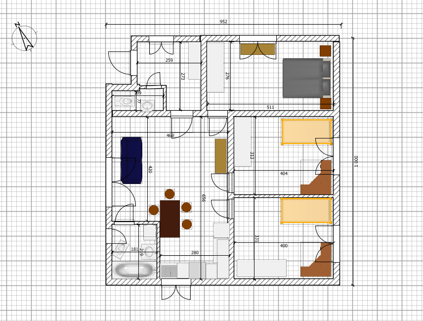

Выложил варианты с у учетом замечаний.
А тема пока получится ни о чем. Сама стройка планируется не раньше мая, да и окончательной концепции еще нет. Сейчас читаю мат.часть и прокручиваю разные варианты. Единственное, что твердо решил отказаться от мансардника в пользу одного этажа. Хотя в прошлом году уже залил фундамент с плитой 9,5Х7 именно под мансардник)))
О, так уже понятнее, что к чему.
Та чего, как раз бы народ раскритиковал вашу планировку в пух и прах. :D
Я бы тоже отказался, если семья не превышает 4 человек.

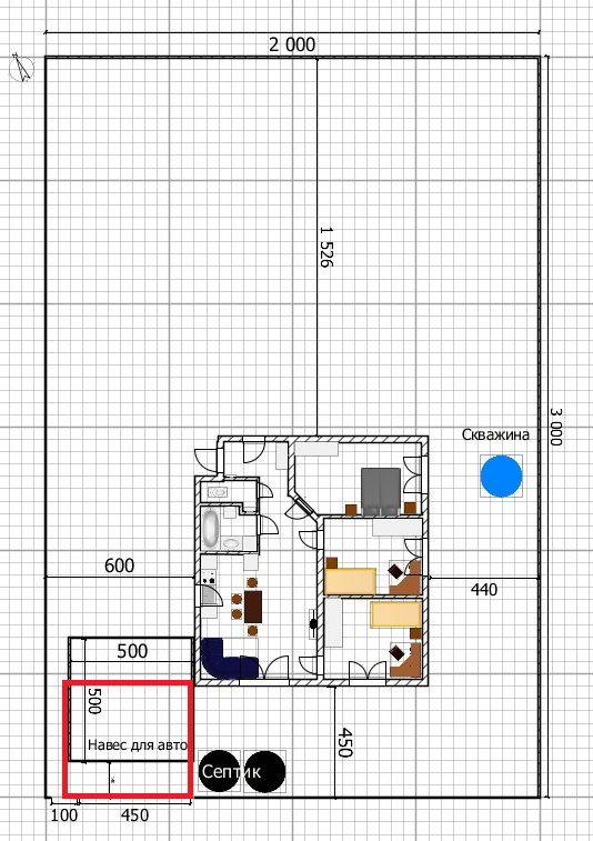

Вот тут кое-что почеркал на ваших рисунках:
1. На плане дома у вас узкое место - между углом туалета и шкафом. Я бы лучше сделал прямую стену посередине и расширил место при входе. И еще перевесил бы все двери на другую сторону, начиная со входной. :D

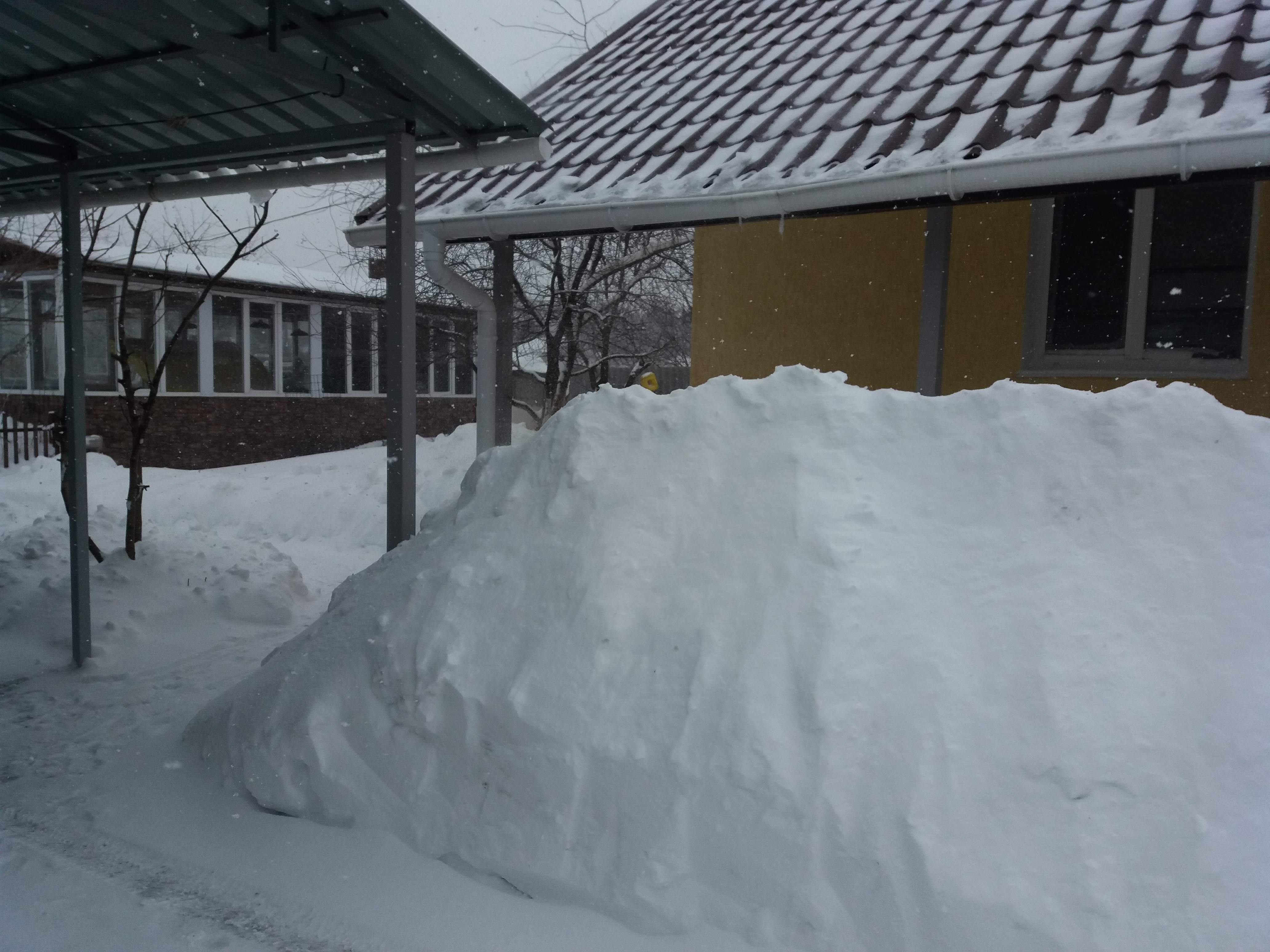

2. На плане участка я бы сдвинул навес впритык к воротам, чтобы зимой между воротами и навесом не сыпал снег и не образовывался сугроб. И сделал бы свес крыши между навесом и входом шириной до 1м, чтобы ходить по сухому. А так нормально, ИМХО. Хотя есть минусы - зимой навес будет давать длинную тень ко входу днем и вправо вечером, на окна гостиной.

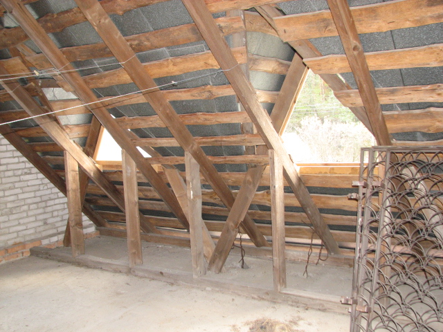

А есть чёткие критерии отличий?
Чердак по идее не жилой.
Для меня при решении мансардный или полноценный этаж главным фактром в пользу обычного этажа была простота постройки/обслуживания варианта с полноценным этажом. Главный из плюсов мансарды это обычно более "гармоничный" внешний вид (в плане пропорций), как результат лучший дизайн снаружи достигается проще.
К сожалению, это не аргумент для БТИ и налоговой.
В смысле? Если у Вас чердак выглядит как полноценный этаж - не аргумент, у меня на домах никогда вопросов у БТИ небыло

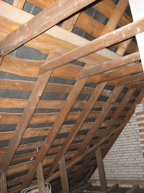

У меня чердак выглядит как надо: открытые стропила, обрешетка, металлическая кровля, панели перекрытия и кирпич стен - и это все. Но, на фронтонах четыре окна плюс стационарная лестница.
Ну, каг бы, имеет все признаки обычной мансарды, все верно
Как по мне, то ещё должны быть как минимум такие признаки обычной мансарды: отопление и отделка.
А так:
По поводу лестницы могу сказать следующее: в селах сплошь и рядом на чердак ведёт наружная стационарная металлическая лестница.
Окна на фронтонах? А у кого их нет на чердаках?
А так:
С нашими умными людьми, которые доки сделают так, а потом доделают утепление и отделку, увы, по другому не пройдет.
Не вижу никакого смысла в 4-х окнах на холодном чердаке, только если жить
П.С. оффтопим
В корень зрите. :Rose: Документы делались на перспективу.
И чердак можно эксплуатировать при определённых условиях.
Делать полностью жилым желания уже нет, тем более, что налог не за горами.
Бывший начальник БТИ посоветовал подъехать с фотографиями в БТИ для переоформления документов с мансарды на чердак.

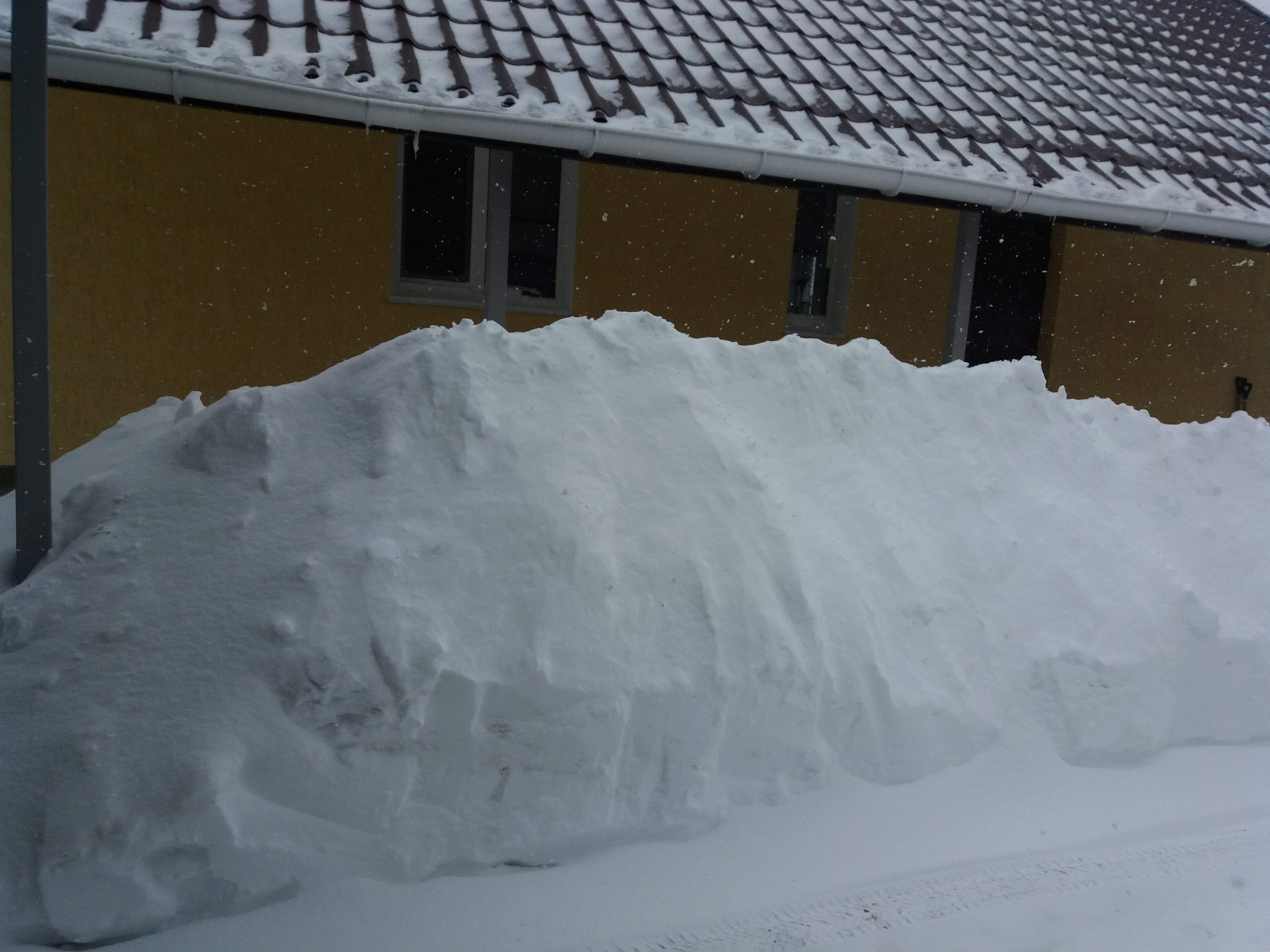

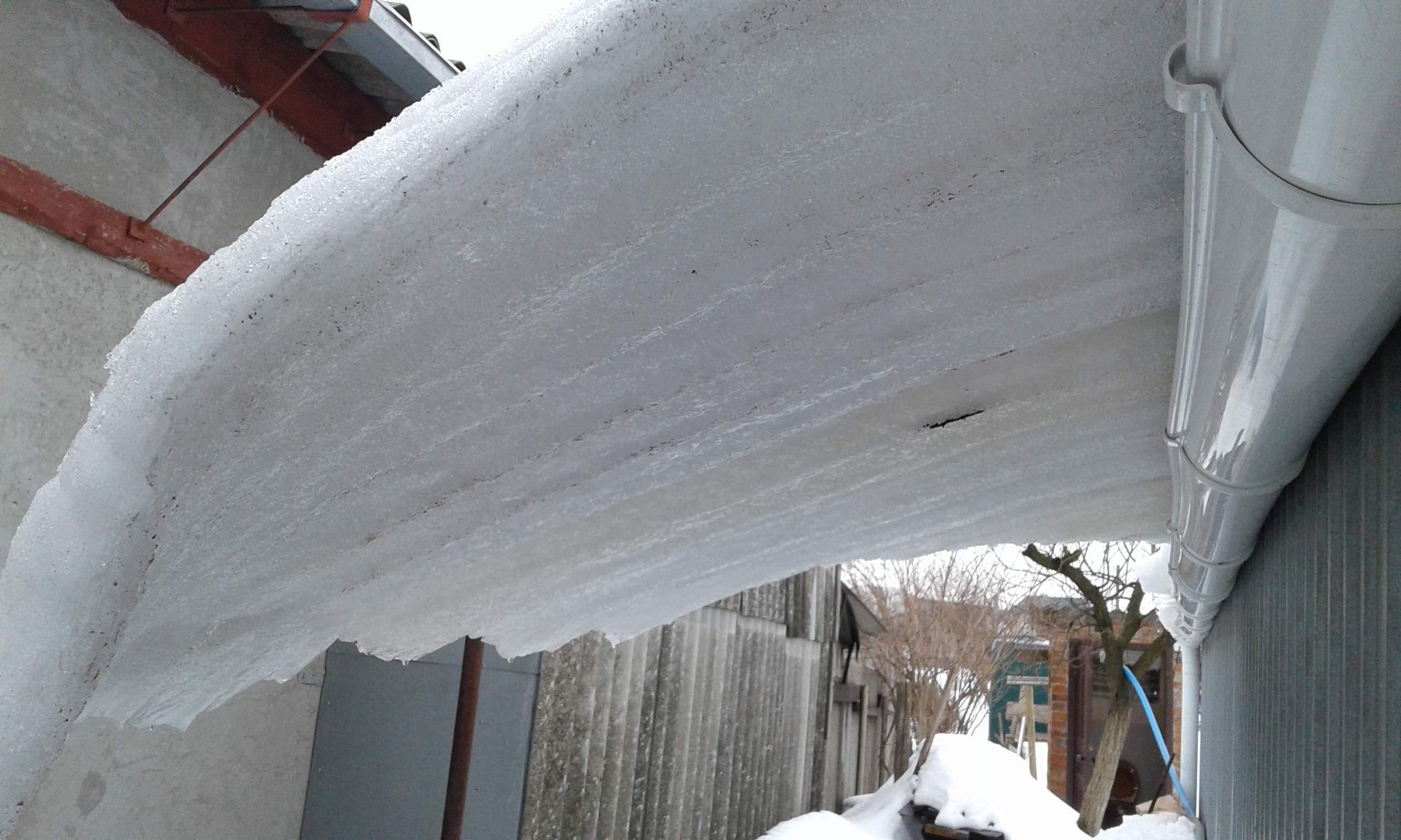

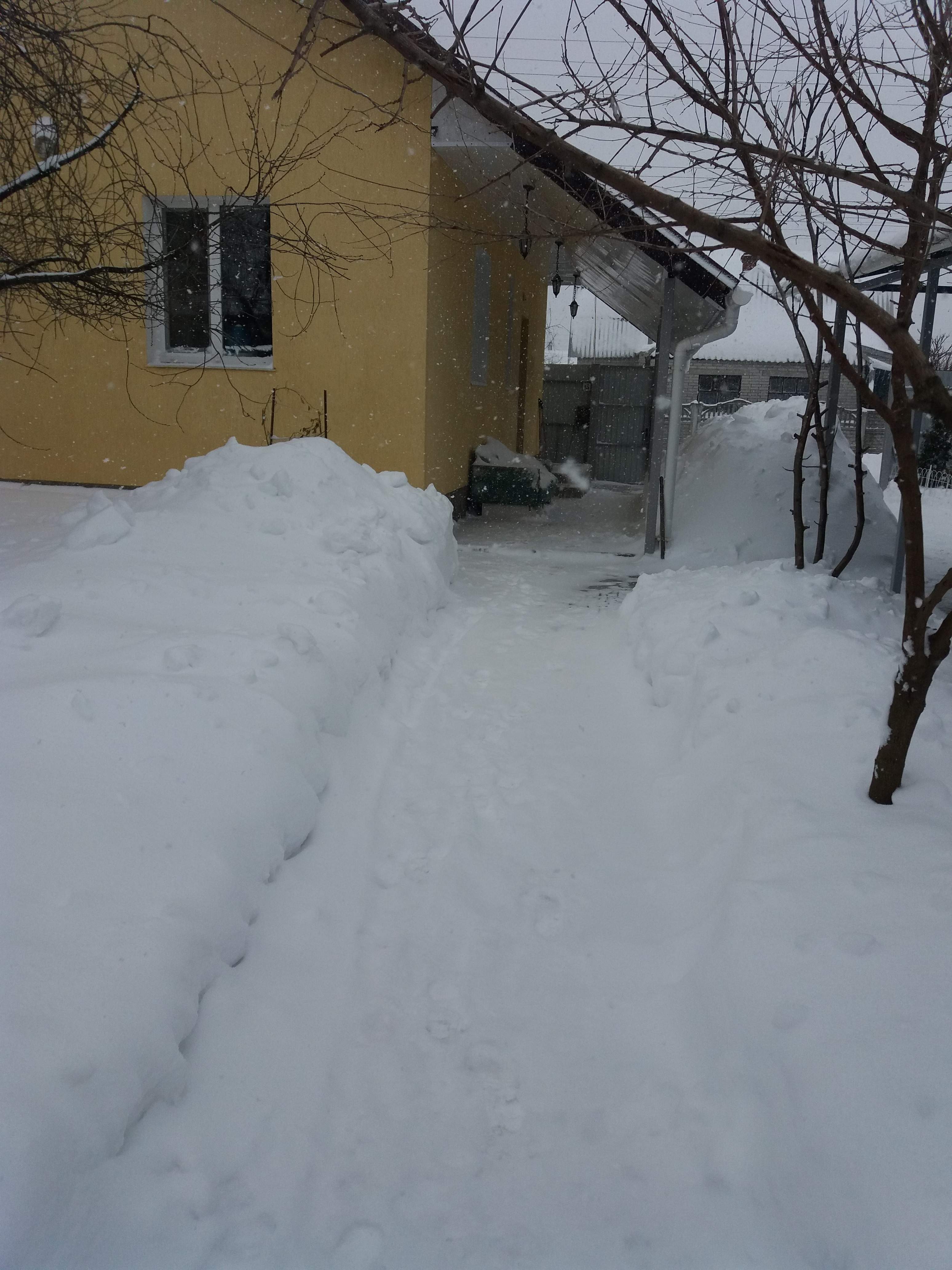

Ну, раз лето началось, пора вспомнить весну, и как это было в марте - полутораметровые сугробы и ледник на крыше сарая с метровым козырьком.

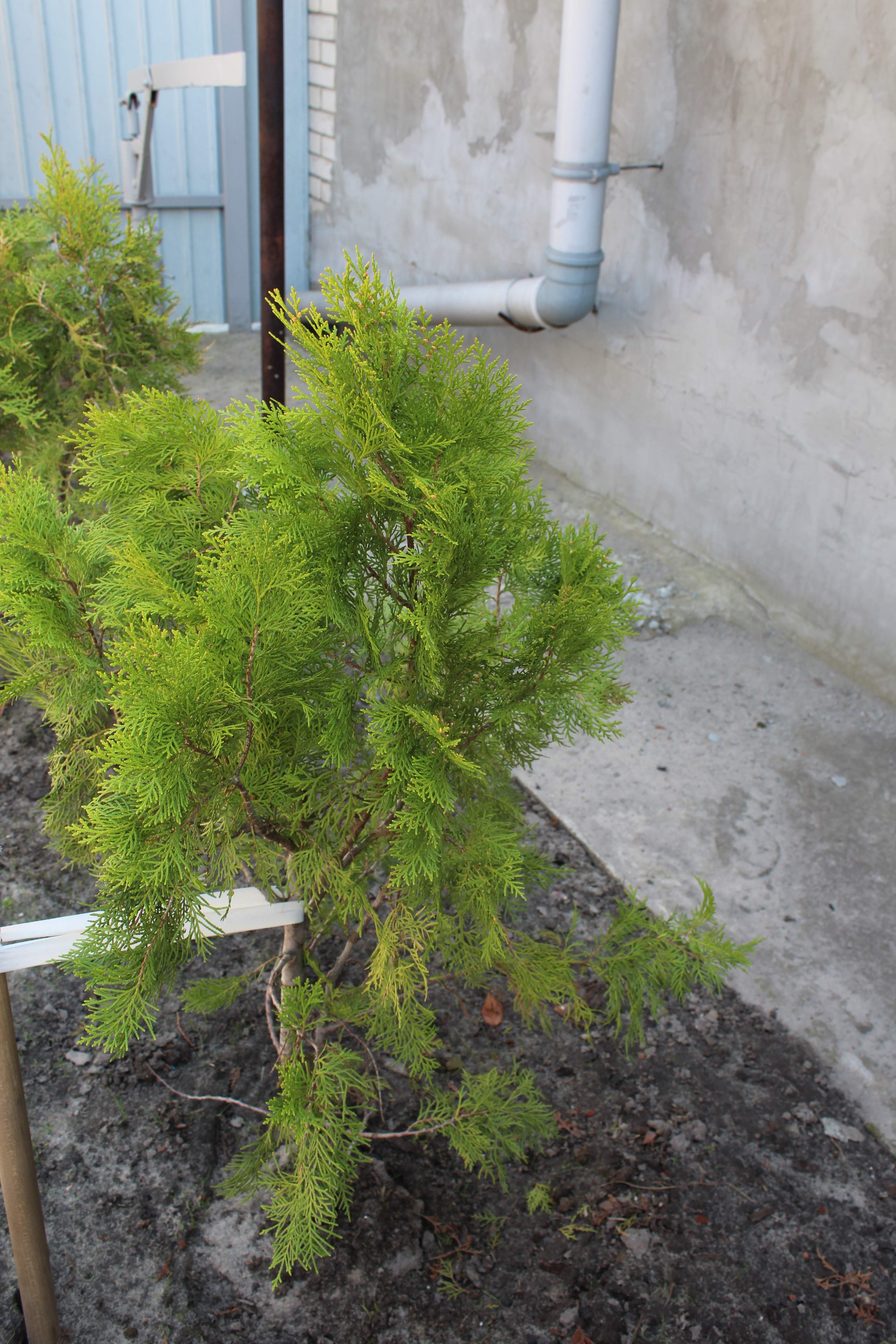

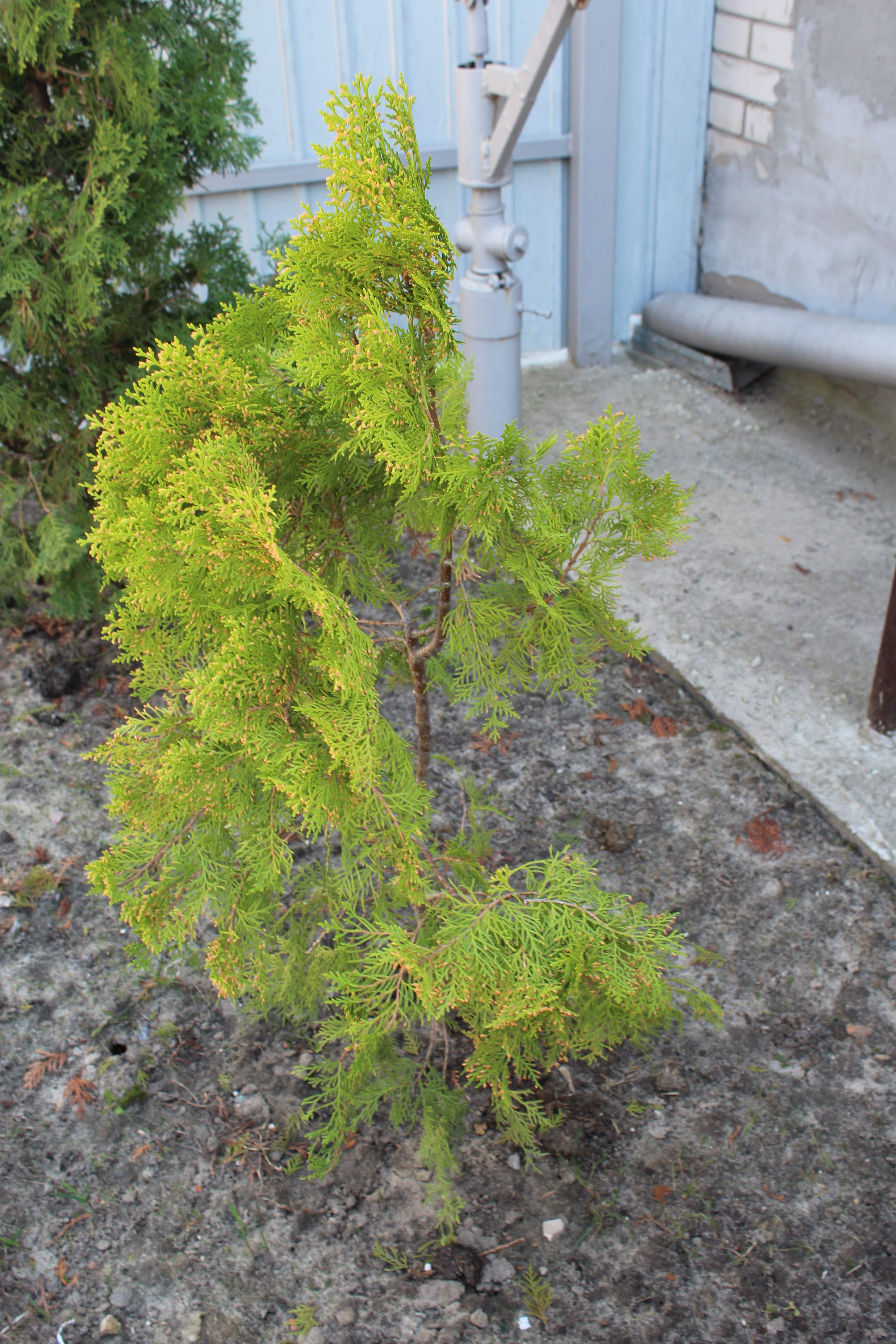

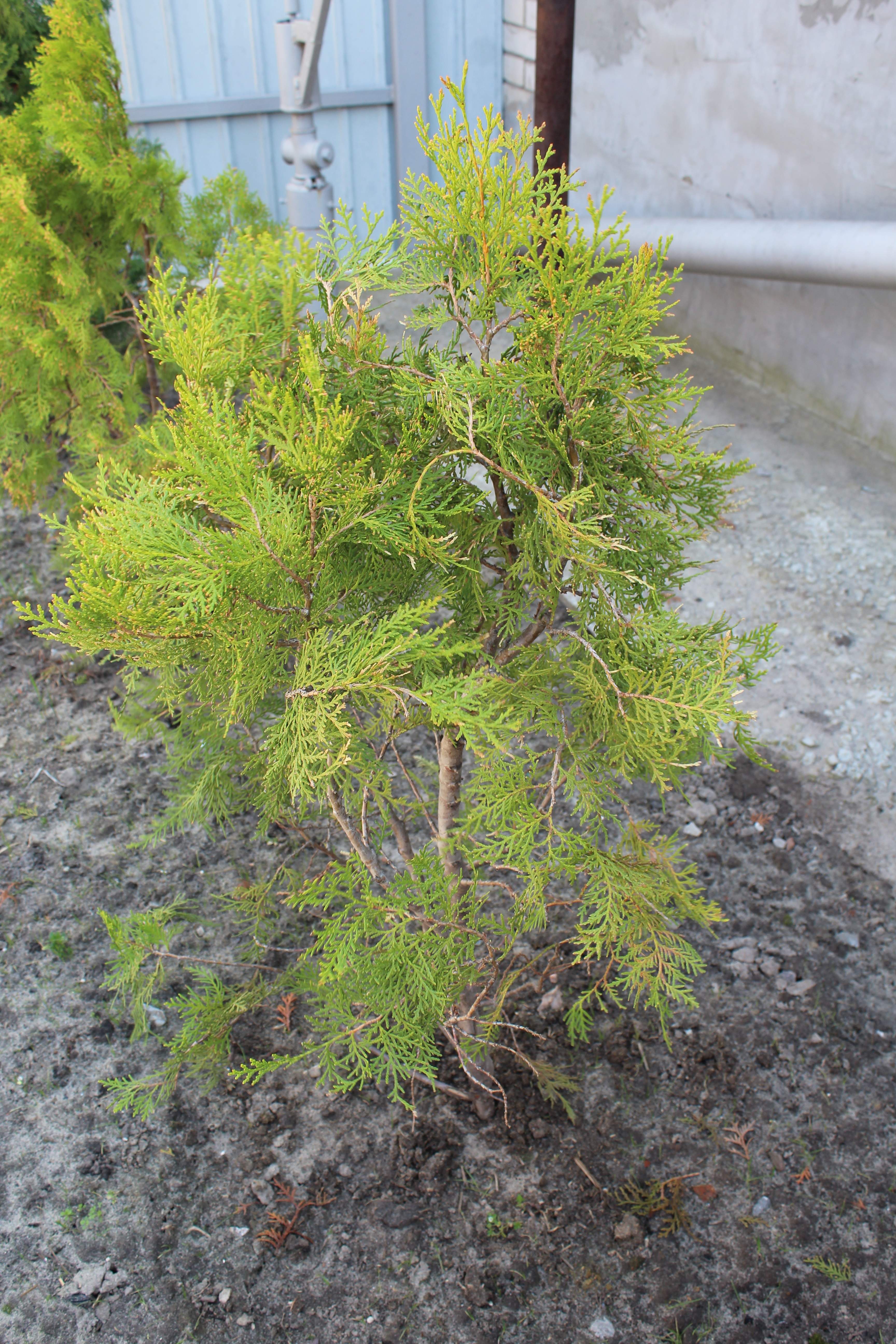

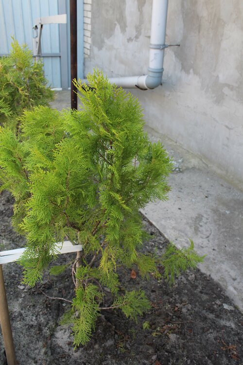

Вот так сейчас выглядят восточные туйки, посаженные осенью.
Жаль, что фотки не передают оттенок - цвет обалденный, ярко-зеленый.
Смотрятся намного ярче, чем западные рядом.
