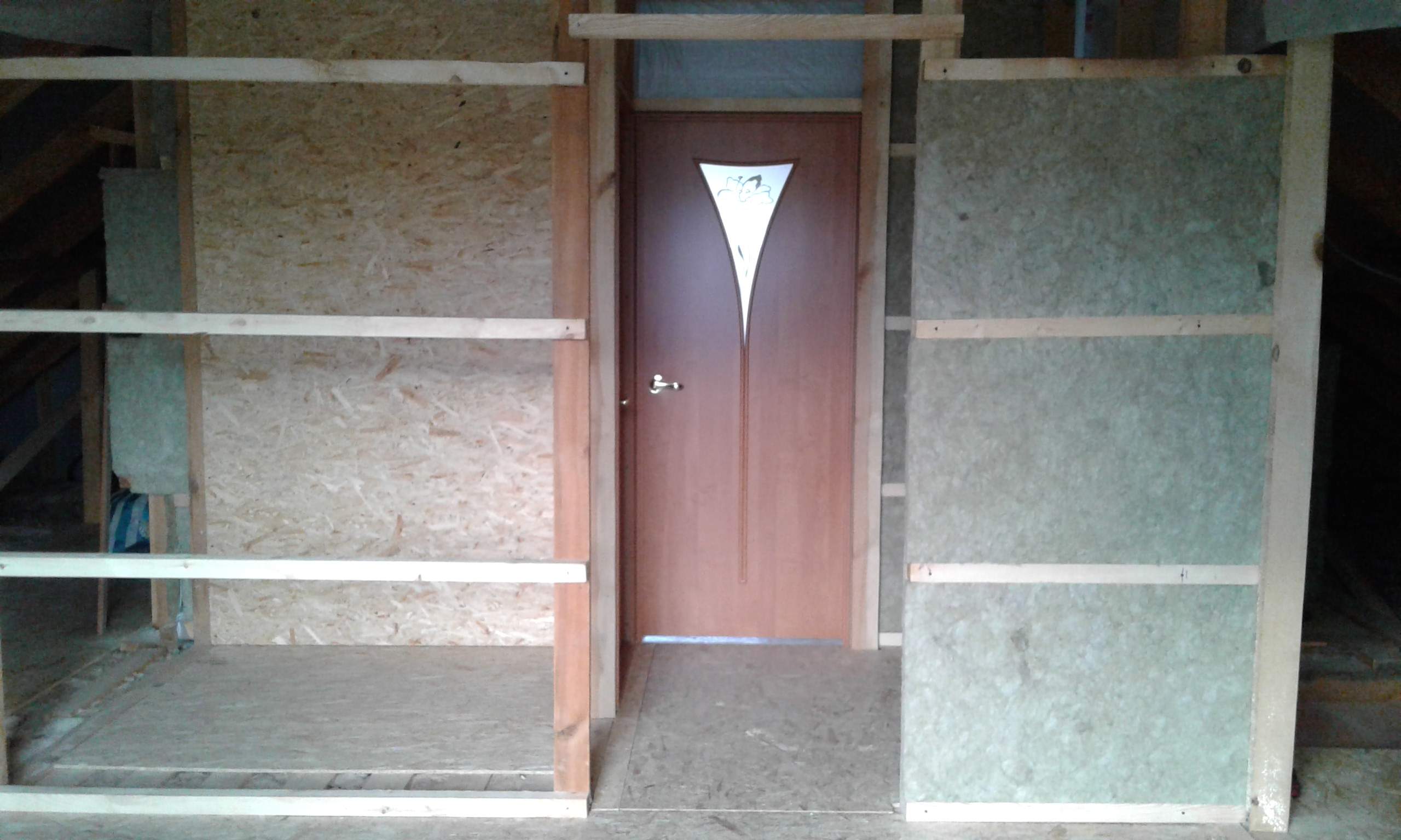

Паробарьер там все правильно делает

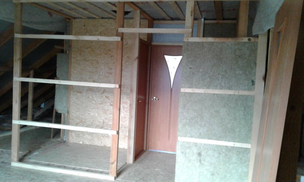

OK, тогда вопрос по ОСБ c другой стороны перегородки -
можно его там оставить (очень хочется) или лучше чем-то заменить?
хоть одну картинку с рекомендацией паробарьера во внутренней перегородке.
С другой стороны, ничего ж опасного в этом нет? Вата внутри мокнуть не будет? Немцы не расстреляют?
Естественно, по-этому я и сказал тебе, если уж так приспичило, то можнои обычную пленку втулить;)

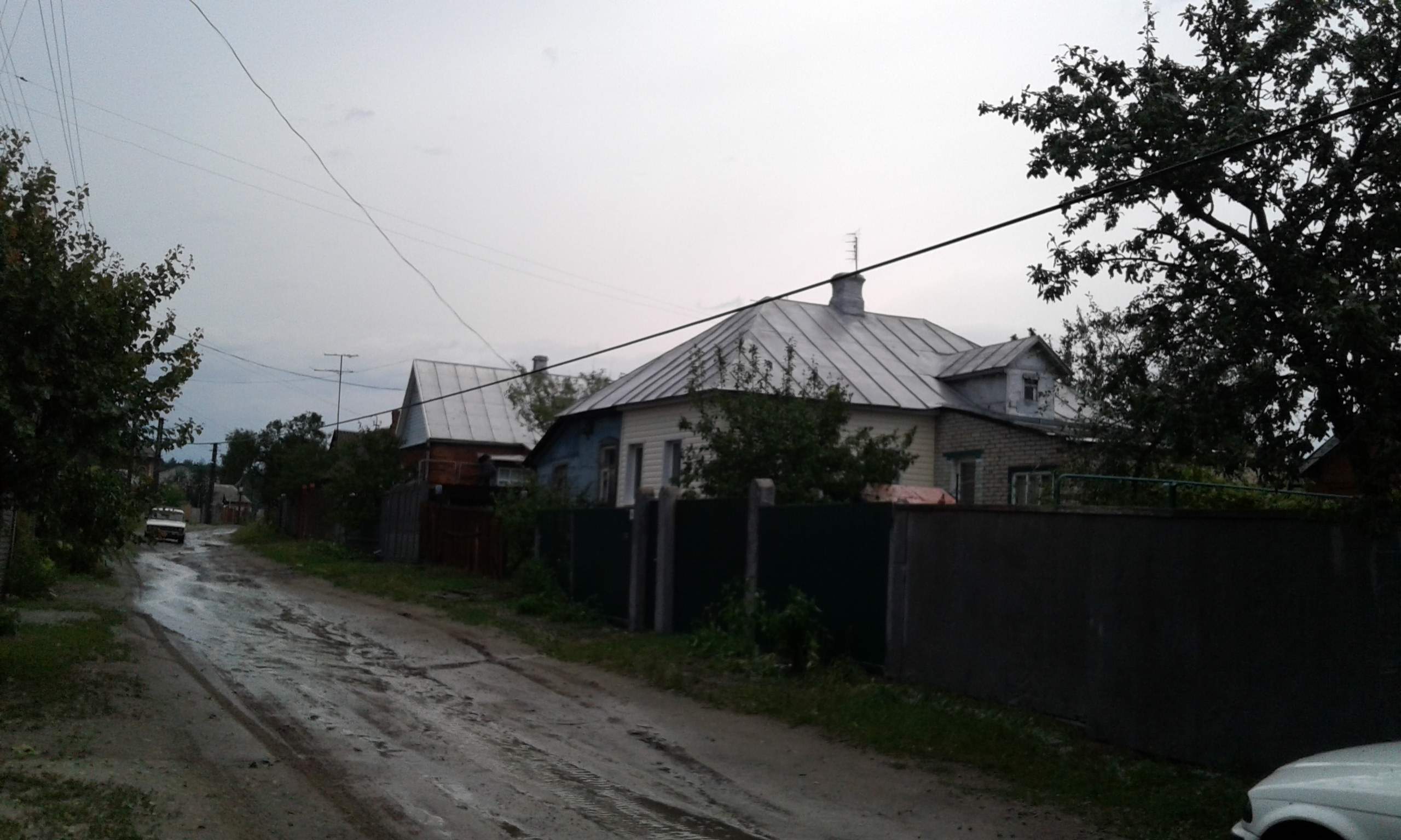

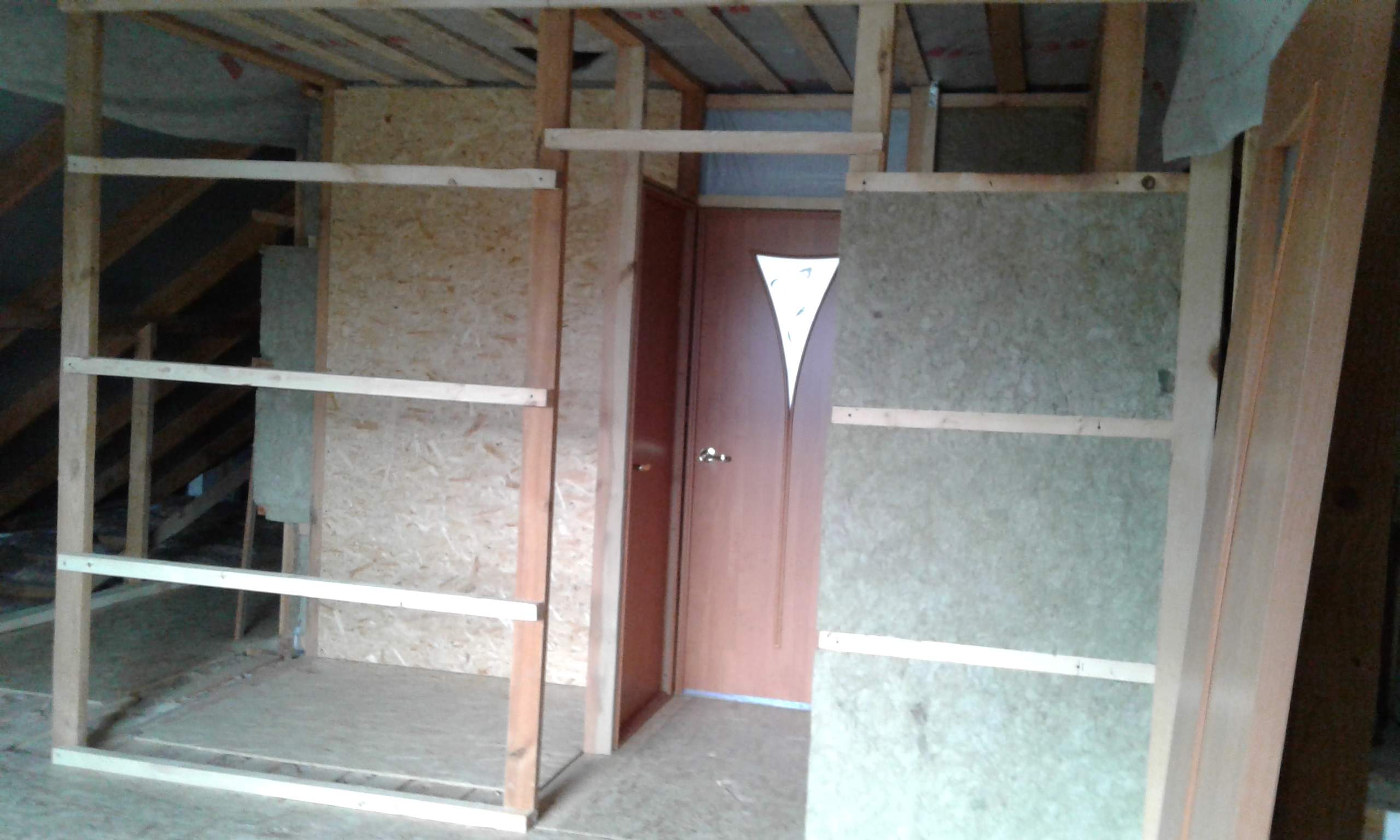

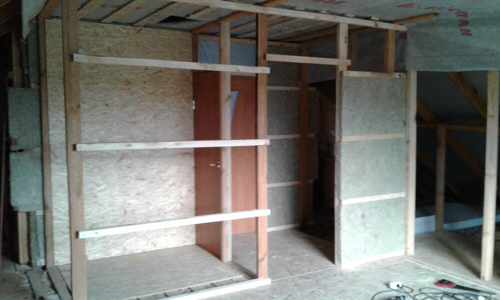

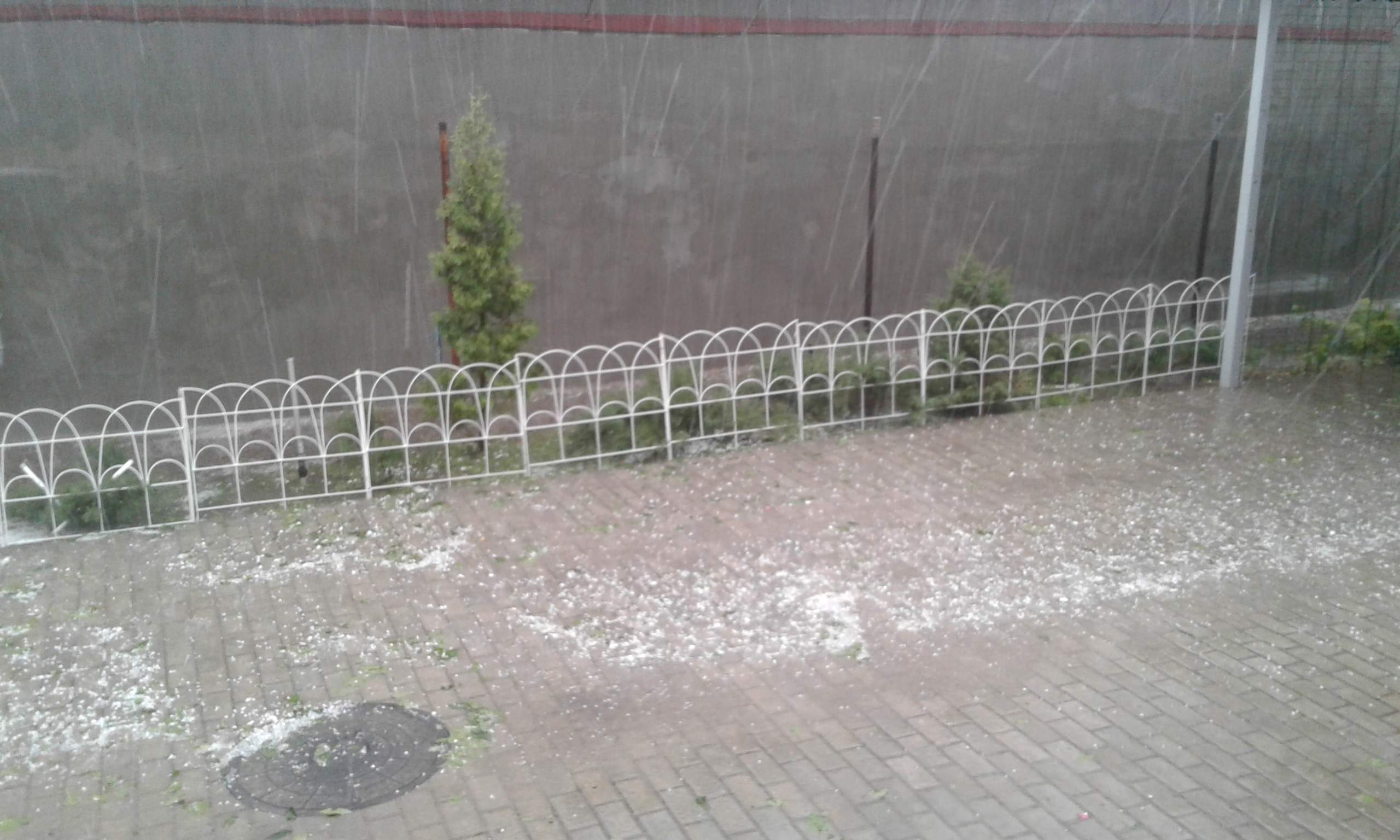

Так, после небольшого перерыва продолжаем на другой перегородке - в спальне.

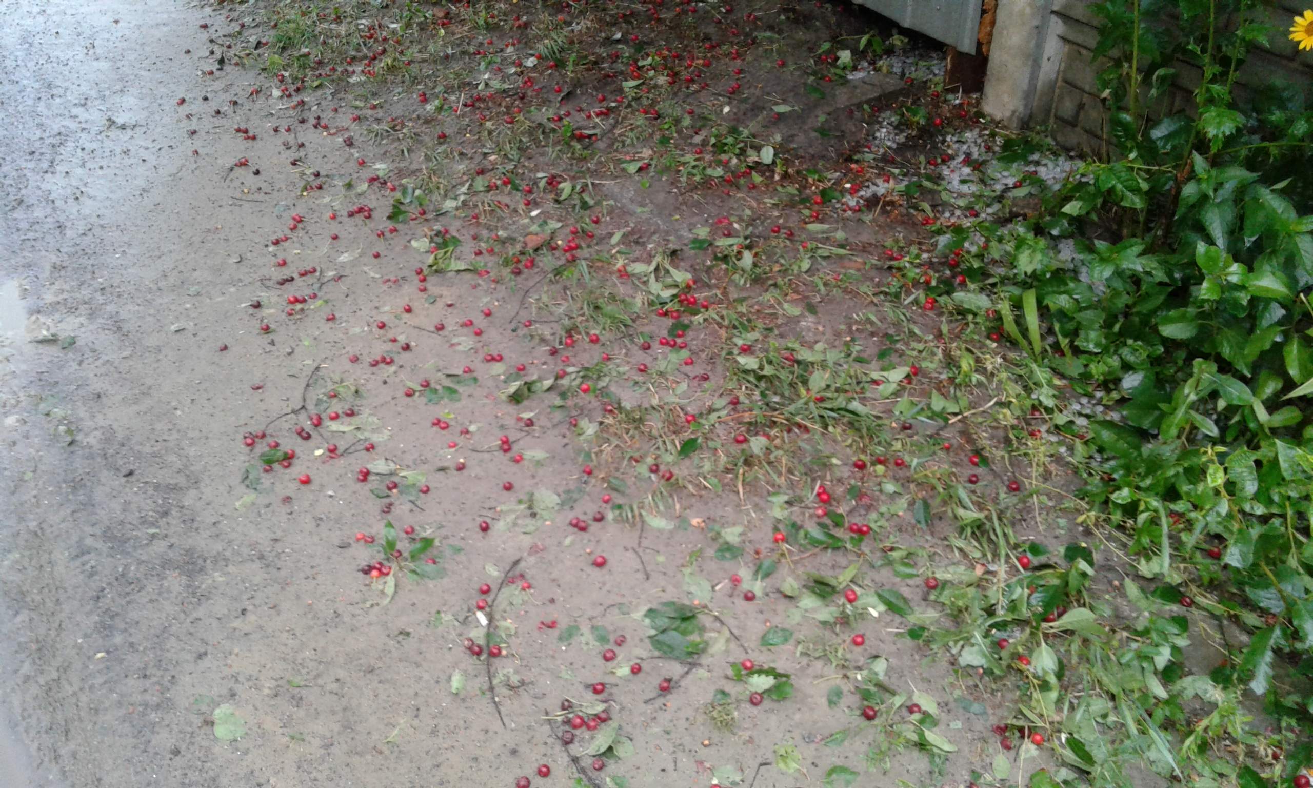

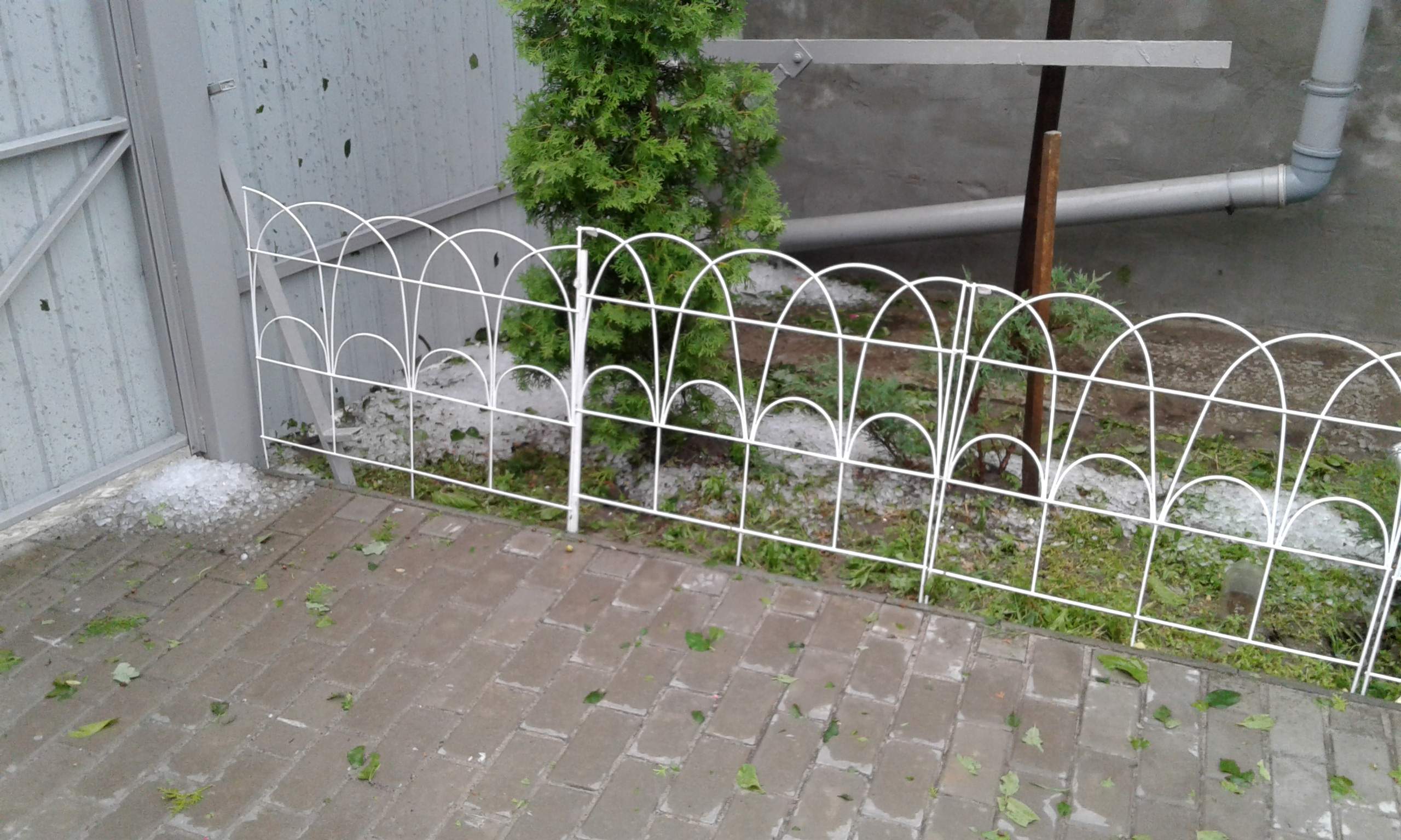

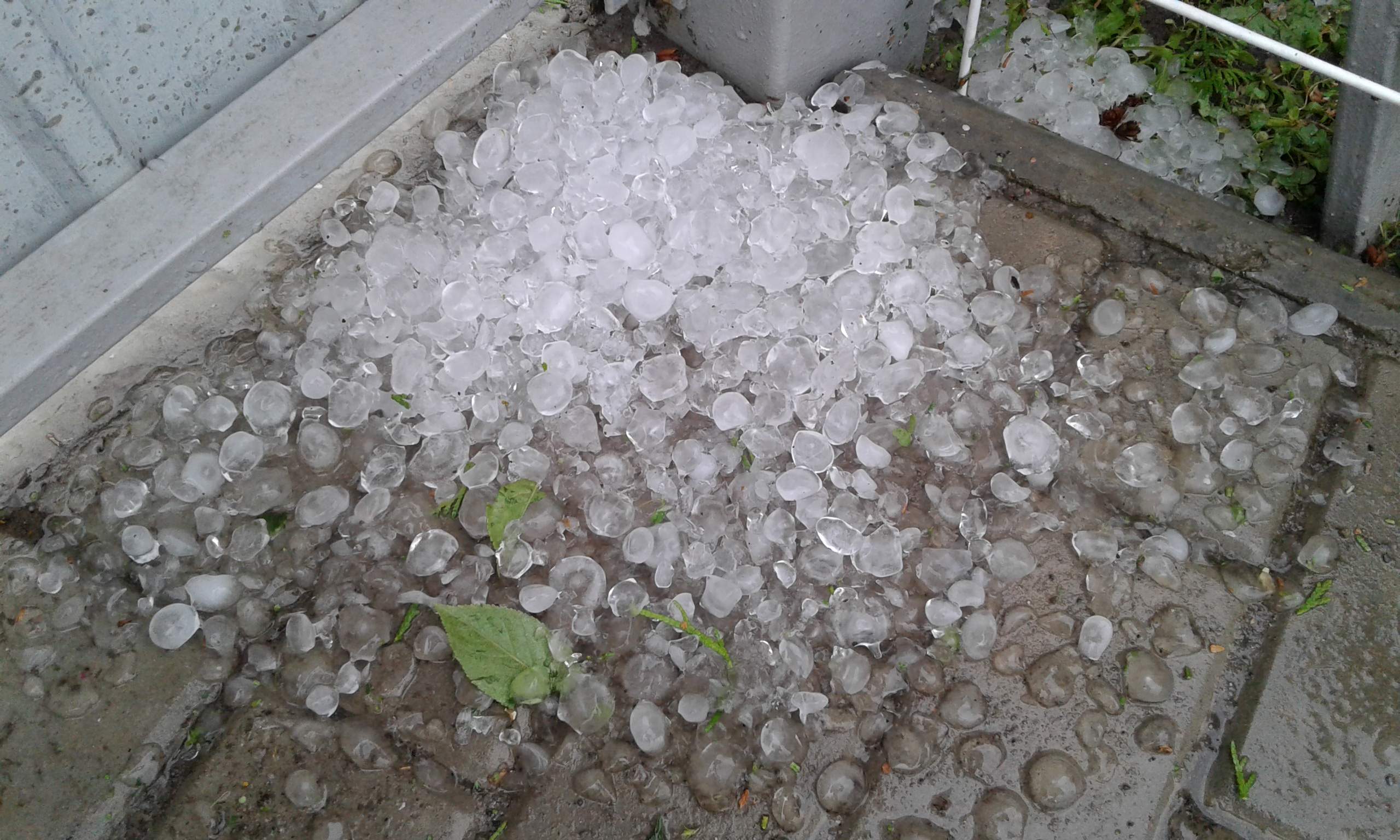

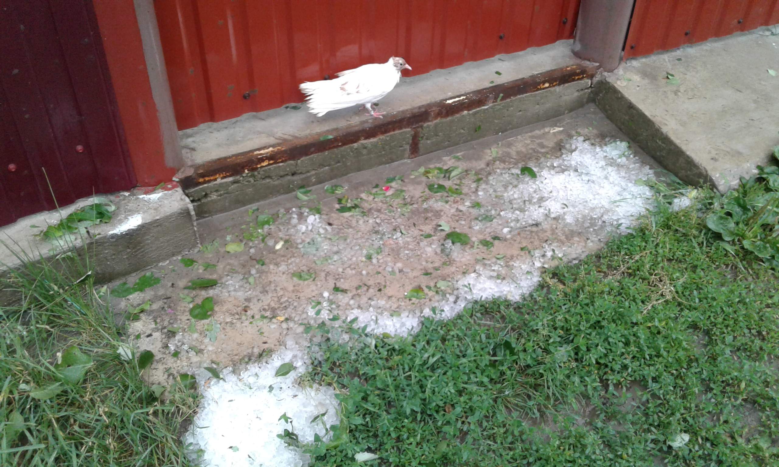

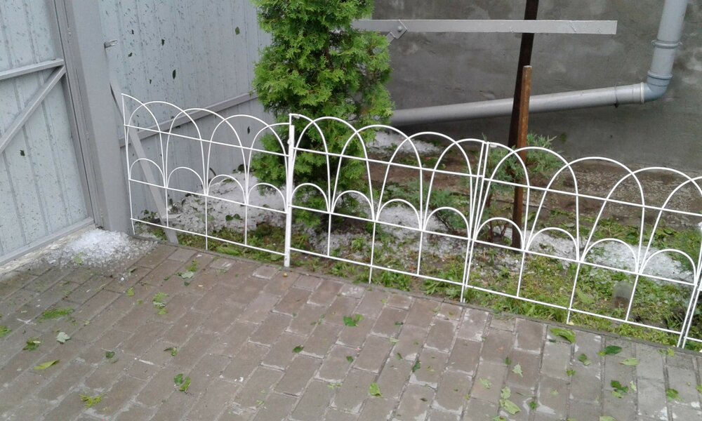

Тут у нас вчера пронесся небольшой апокалиптец. Ну как небольшой - самый сильный из всех, кототрые я лично видел в жизни. Сначала крупный дождь, потом мелкий град, а потом крупый град с ураганным ветром. Градины врезались в окна с такой силой, что я лично переживал за то, что вынесут стекла (ветер был северо-западный, молотило в окна на западной стороне). Но вроде пронесло, стекла в доме и даже в беседке (там одинарная 4-ка) выдержали. На огороде, конечно, месиво как после миксера. Вишни, абрикосы, огурцы, помидоры, картошка - все пошло на фарш. Ветки и дубовые листья долетали даже от леса, который находится от нас метрах в 400. Под крыльцом у соседа сидела голубка, которой видимо шибануло градиной в голову, т.к. у нее была полная дезориентация.

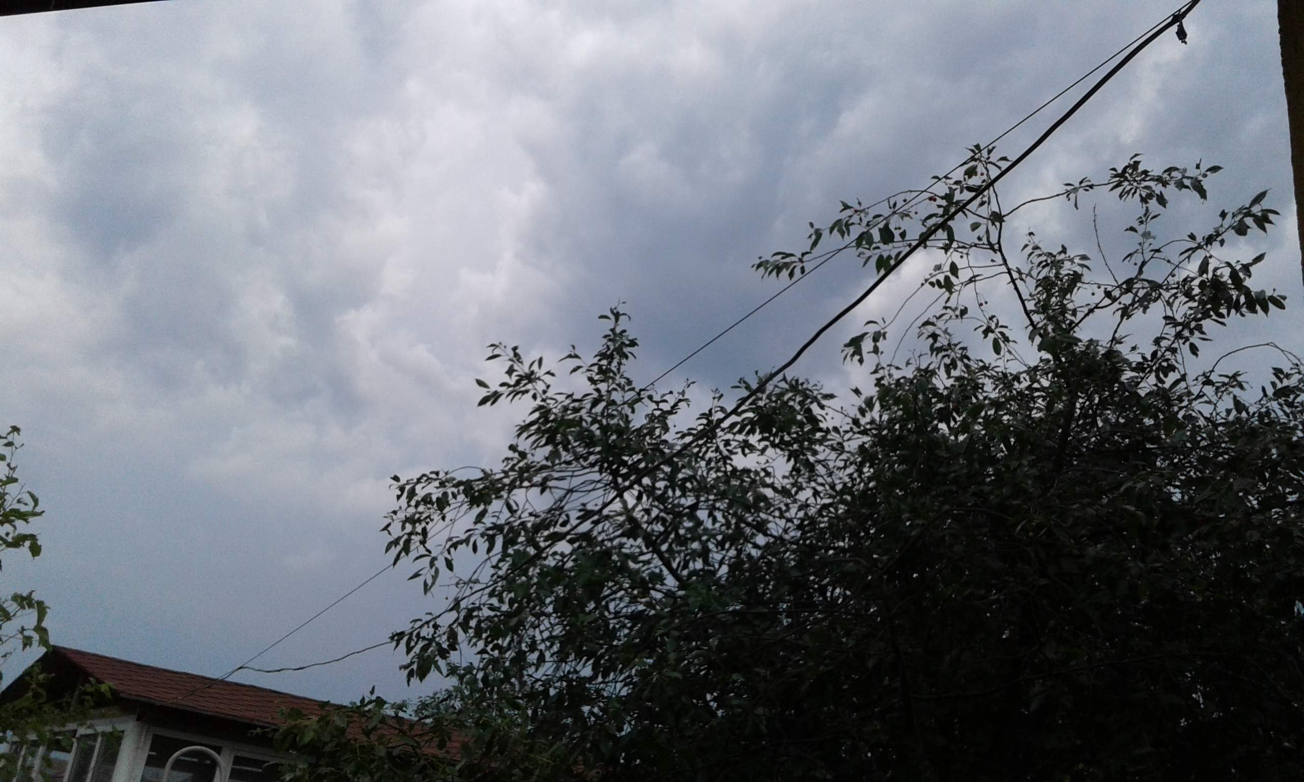

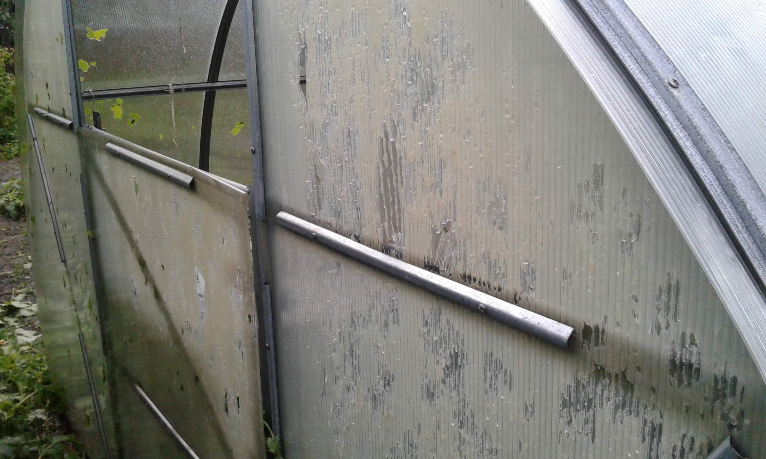

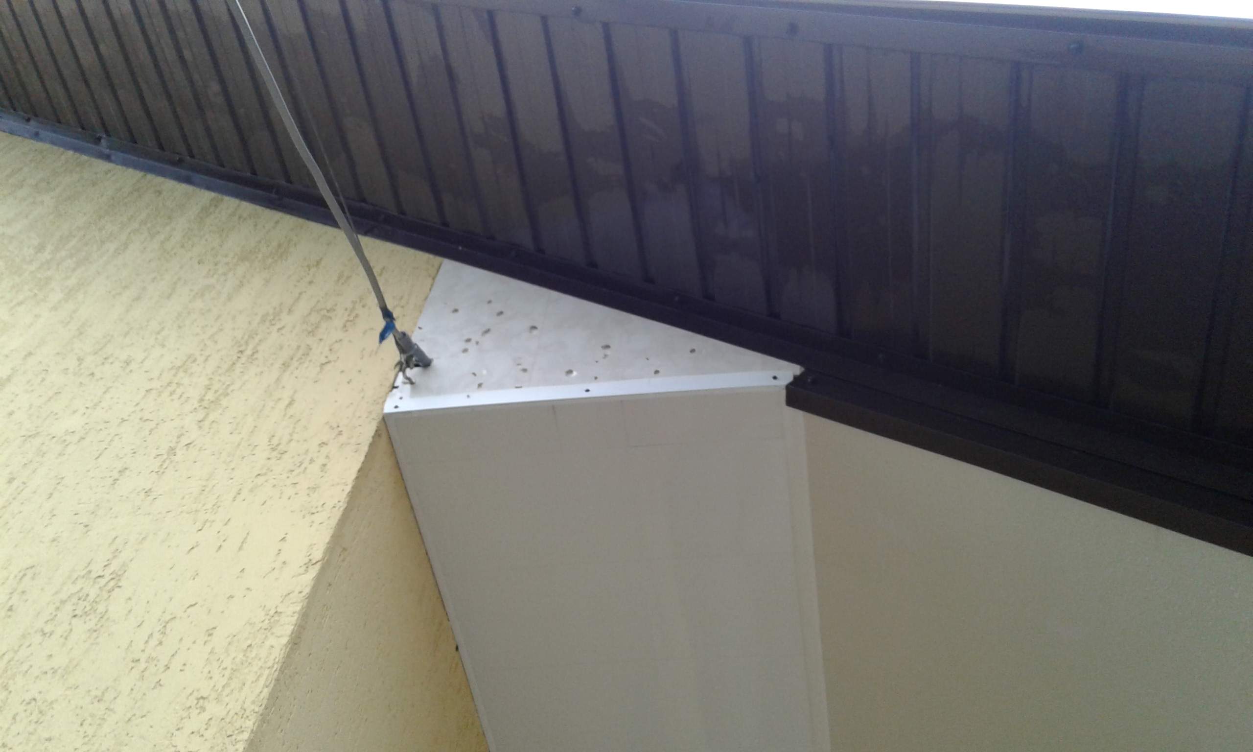

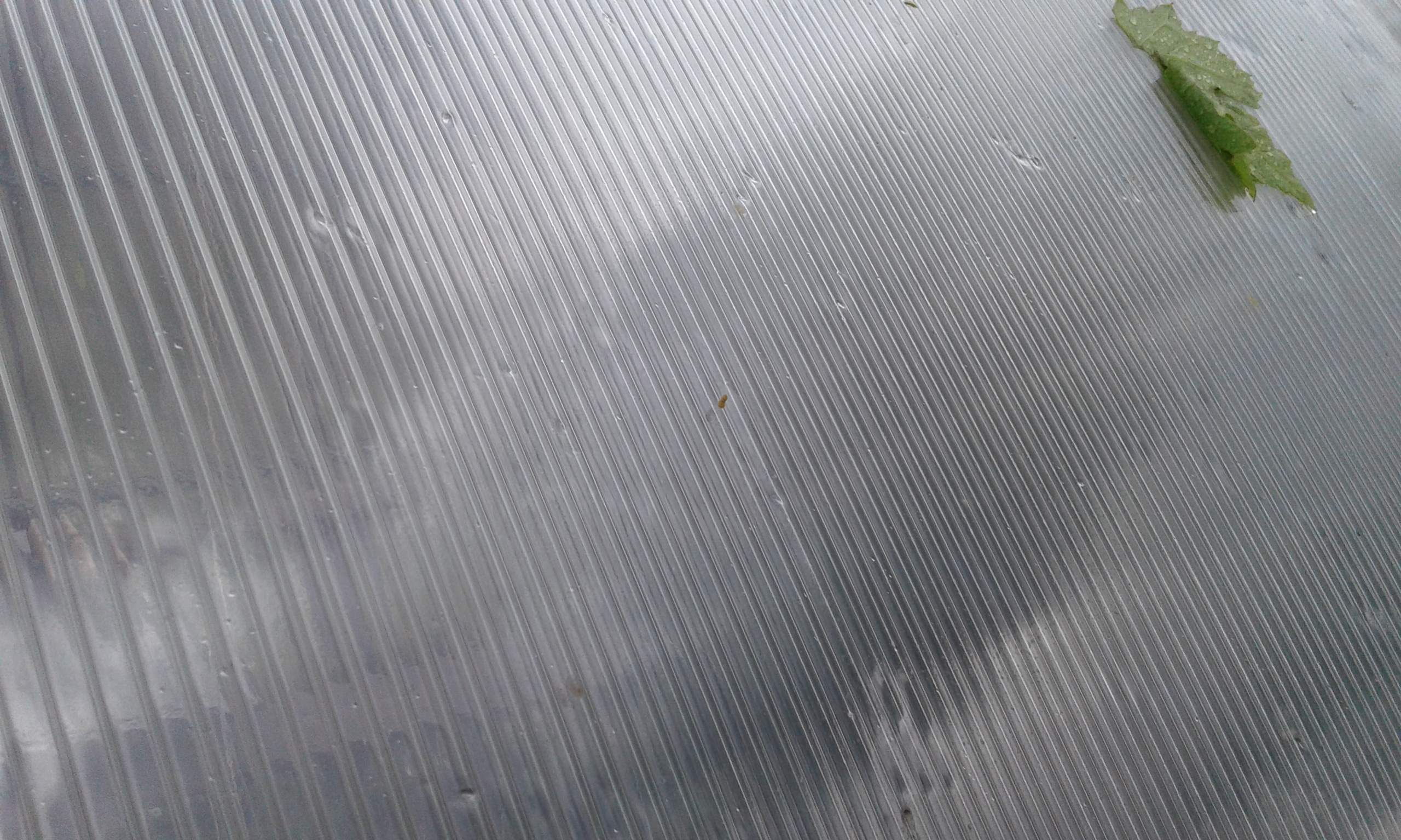

У меня лично слегка побило пластик (небольшой кусочек), старый поликарбонат на сарае, удивительно, но новый поликарбонат на теплице сильно не пострадал - отделался вмятинами (град лупил по касательной), а северная стенка теплицы - в решето. Ну и частично оторвало от троса кабель к беседке. Свет ессно сразу пропал (ночью включили). Кабельного интернета нет до сих пор, пишу через мобильный инет.

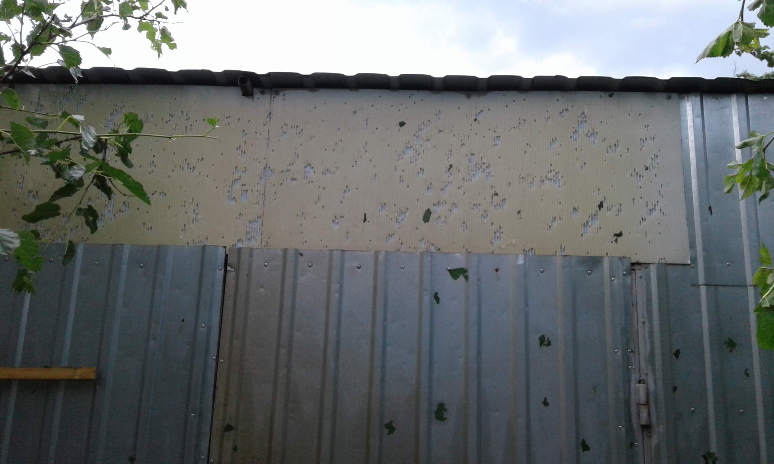

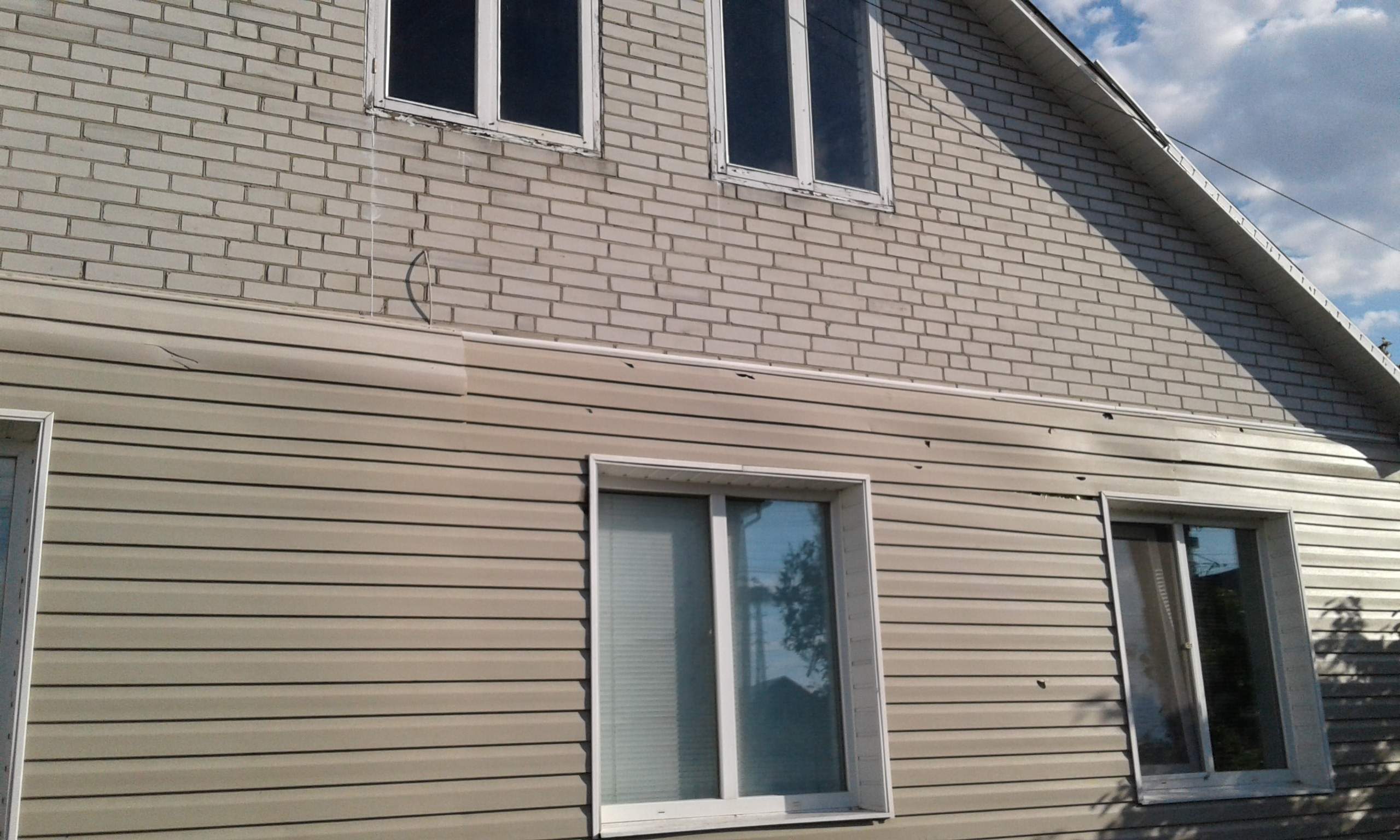

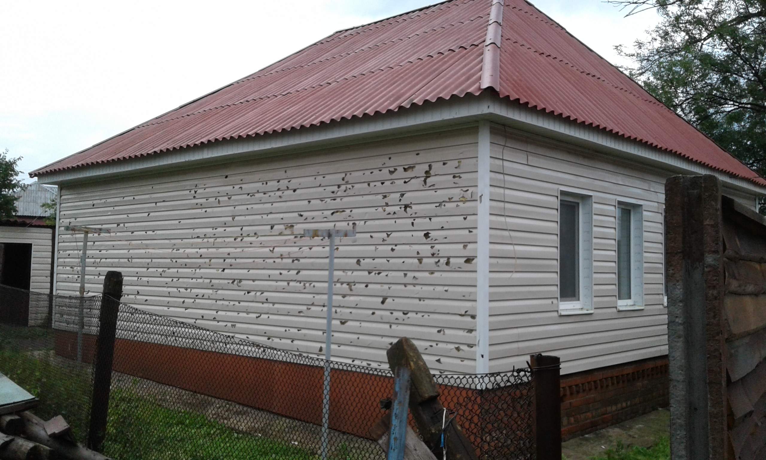

На улице сорвало со столба кабель ТВ и ессно опять затопило дорогу. Но больше всего досталось чуваку с фасадом из сайдинга. Зацените. Удивительно, что ни у кого крыша не улетела.

У меня лично слегка побило пластик (небольшой кусочек), старый поликарбонат на сарае, удивительно, но новый поликарбонат на теплице сильно не пострадал - отделался вмятинами (град лупил по касательной), а северная стенка - в решето.
Сочуствую: природа преподносит свои сюрпризы (заяложенный штамп, но лучше не скажешь).
А что за поликарбонаты: производитель, марка, толщина, срок эксплуатации? Что за северная стенка?

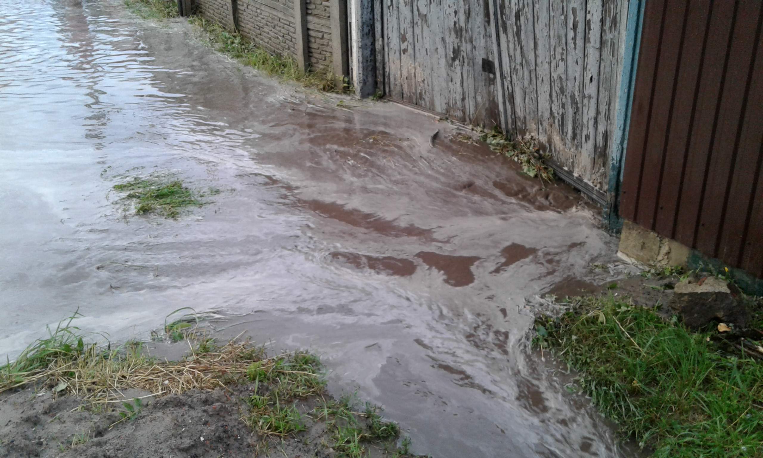

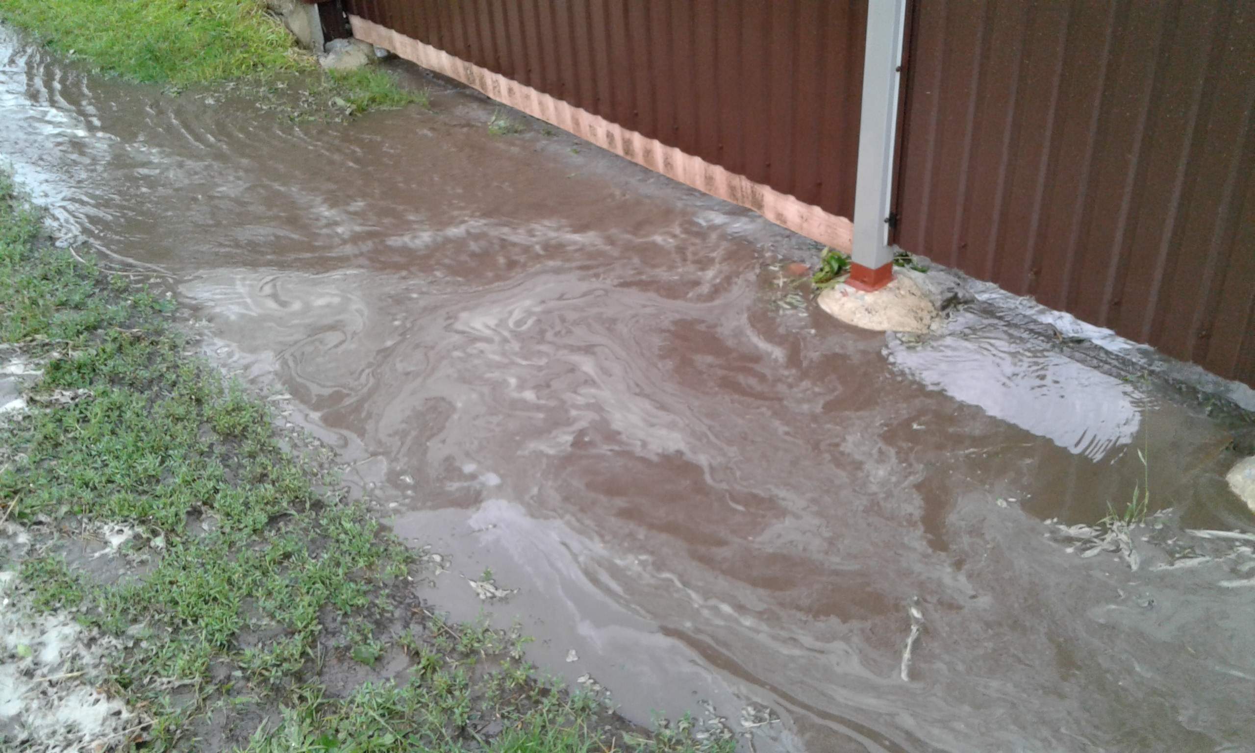

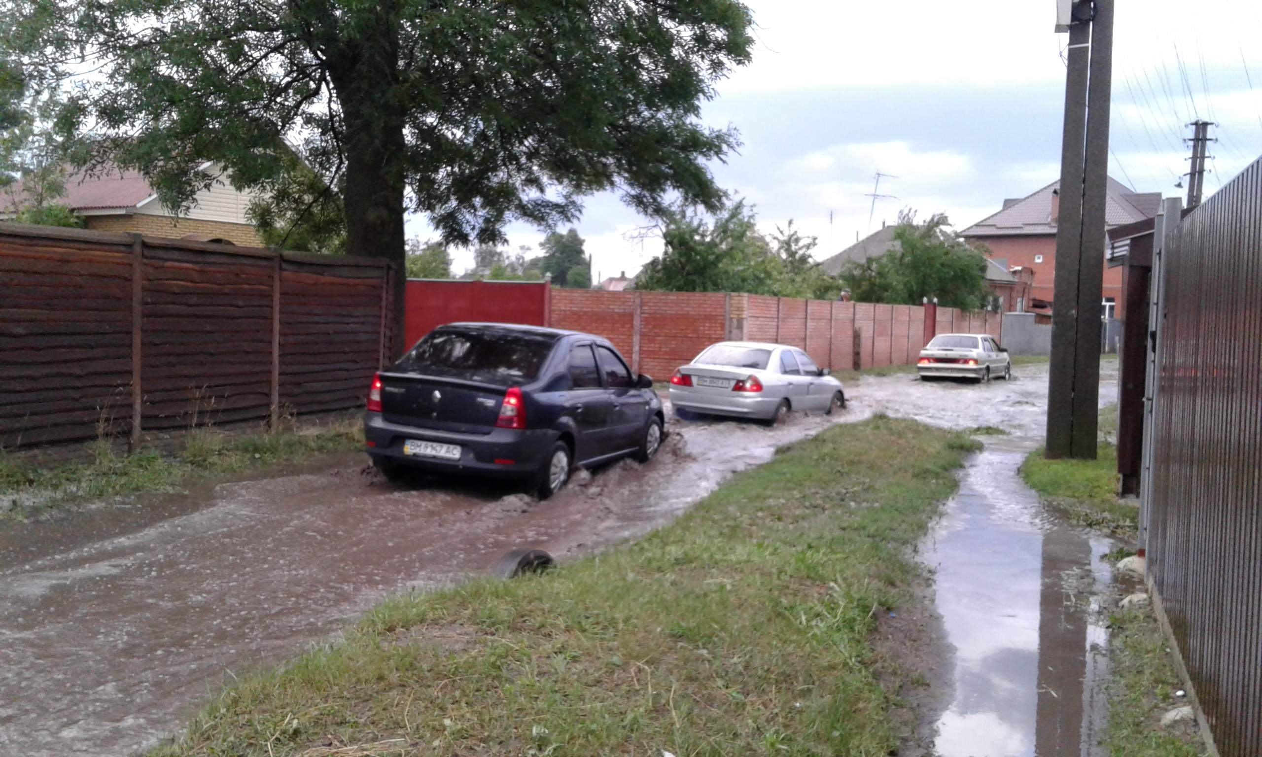

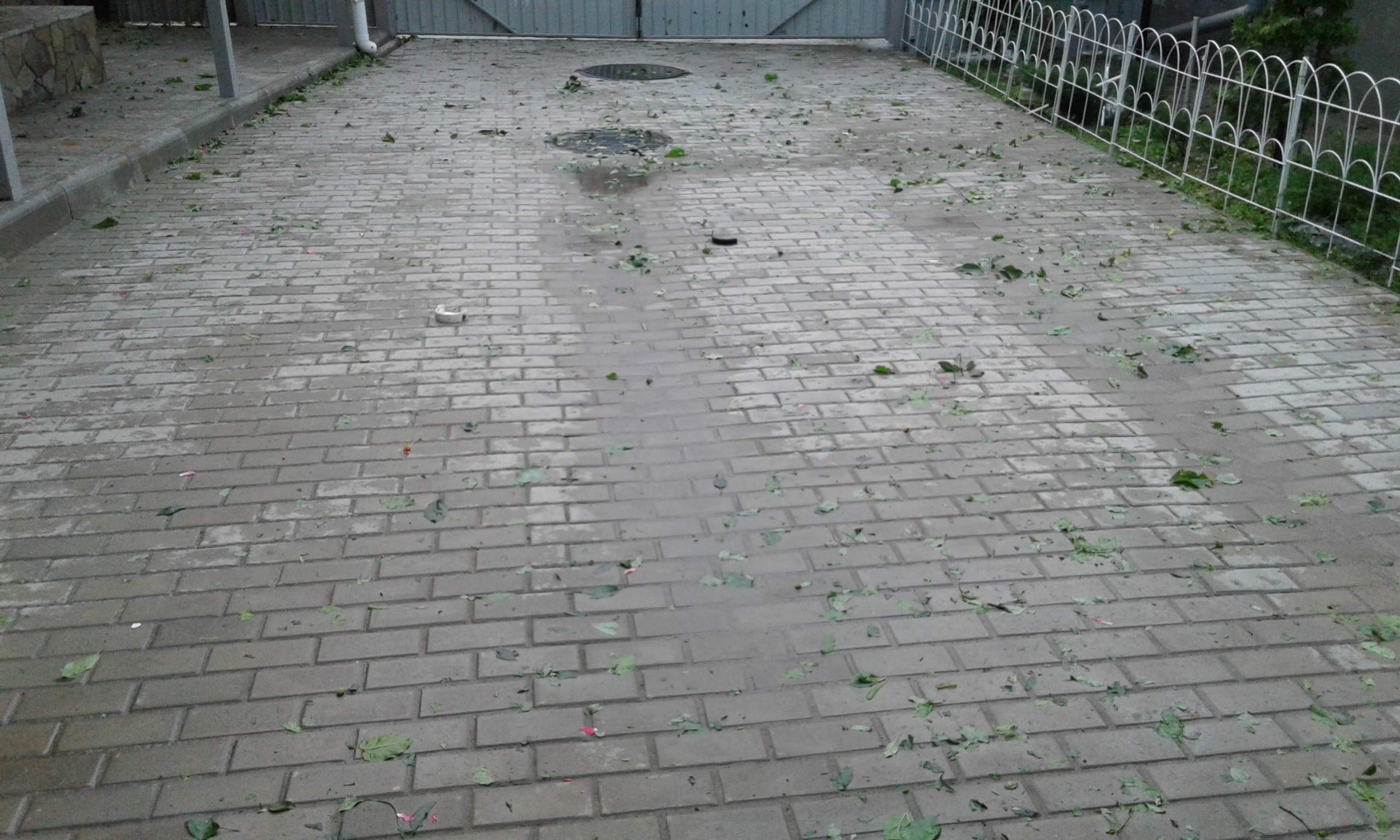

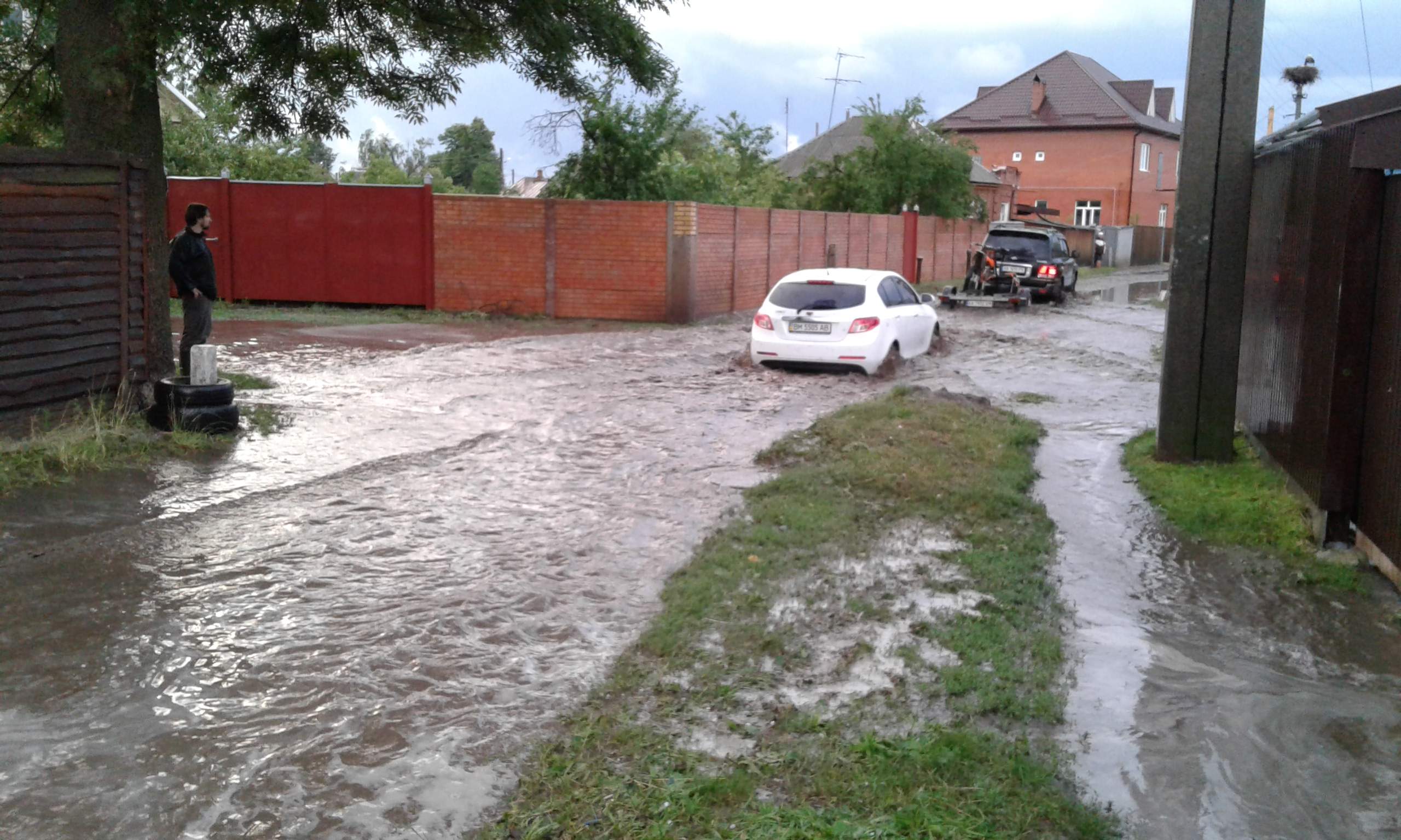

Как потом оказалось, это была только первая часть спектакля. Примерно через полчаса открылось второе отделение, ветер был чуть пожиже, но начал прилетать град уже размером в пятикопеечную монету. Ну и немного фоток нашей Венеции и того, как вода идет людям во дворы (их там таких штук пять).

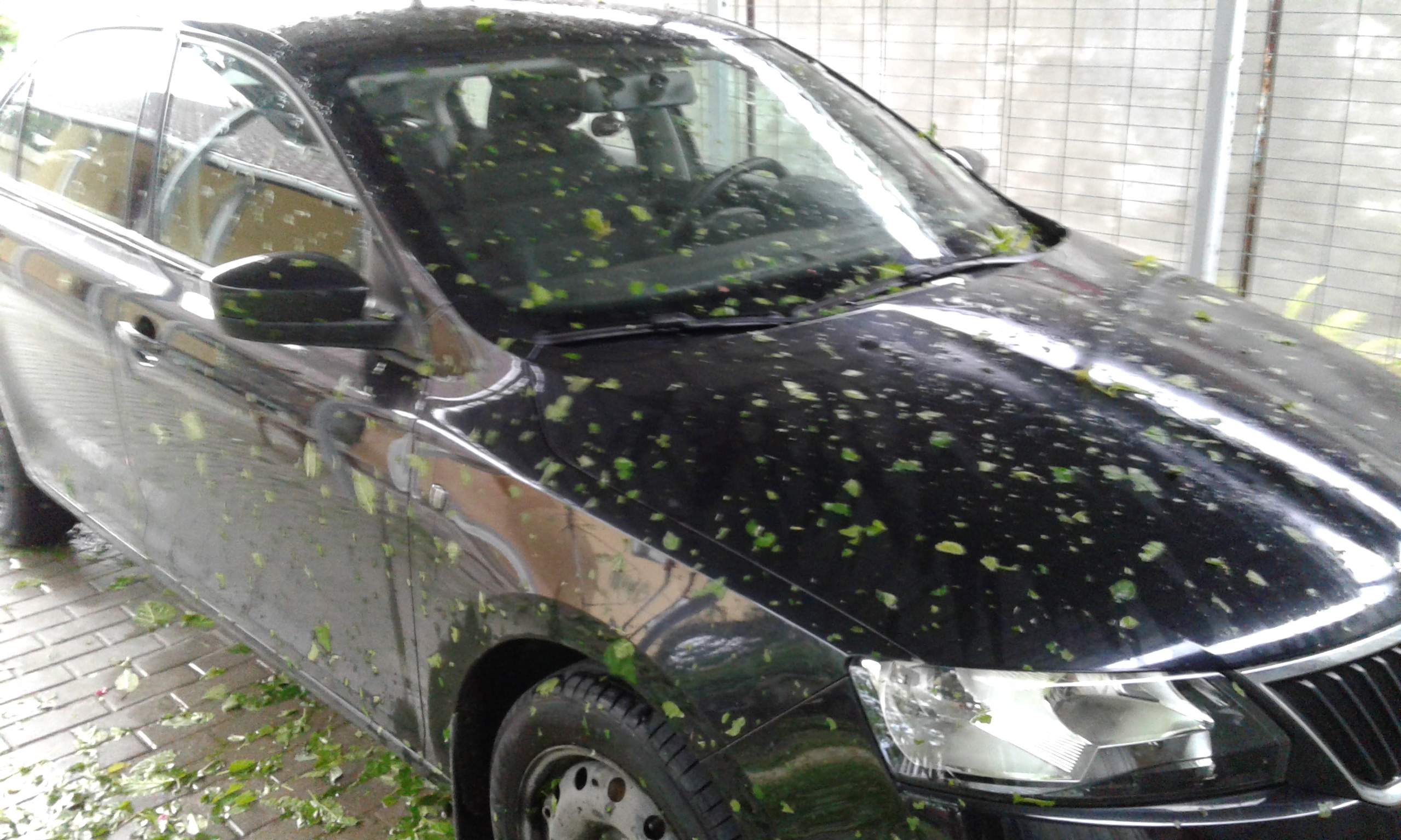

У нас так же все печально, одно радует, что все живы/здоровы и что крышу не повредило. У соседей (в твоем огороде) конек с крыши сорвало, у моих соседей забор с профнастила покрутило прилично так - чуть не упал на наш огород (при том, что столбы были забетонированы). У тещи вывернуло вишню с корнями. У соседей по улице разбило навес из поликарбоната (выносили на улицу куски "крыши"), машины с вмятинами. Моя автивка, вроде, целая, нужно будет сегодня на солнце внимательно рассмотреть. Как твоя, кстати, не помяло?
Поликарбонат сборный - один лист (Alexdorf) остался еще с 2010 года, лежал в сарае. Второй был куплен прошлым летом в Эпицентре (какой-то самый дешевый ноунейм). Оба толщиной 4 мм, были поставлены в конце прошлого лета на теплицу (сверху). А сбоку (с торцов) стоял старый поликарбонат еще с 2010 года - его и побило с северной стороны теплицы.
Та тоже вроде целая, сегодня еще посмотрю. Стояла под навесом, но сбоку насыпало так неслабо.

ЗЫЫ: я удивляюсь, как оте люди возле перекрестка не забетонируют себе защитную стенку под забором и не сделают наконец нормальную канаву для ливневки.

З.ы. Думал что сайдинг только на морозе может так покоцать, жесть! :o

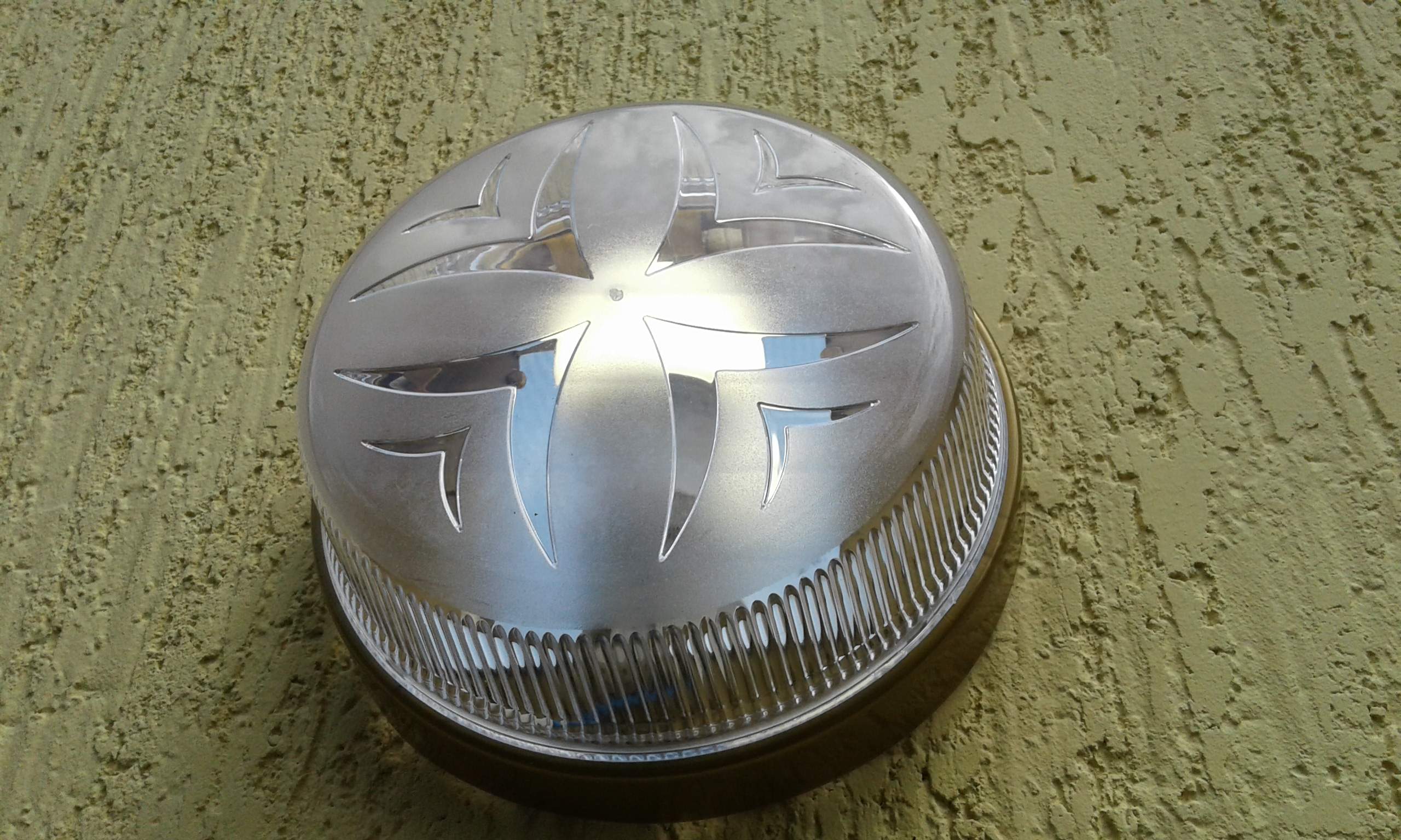

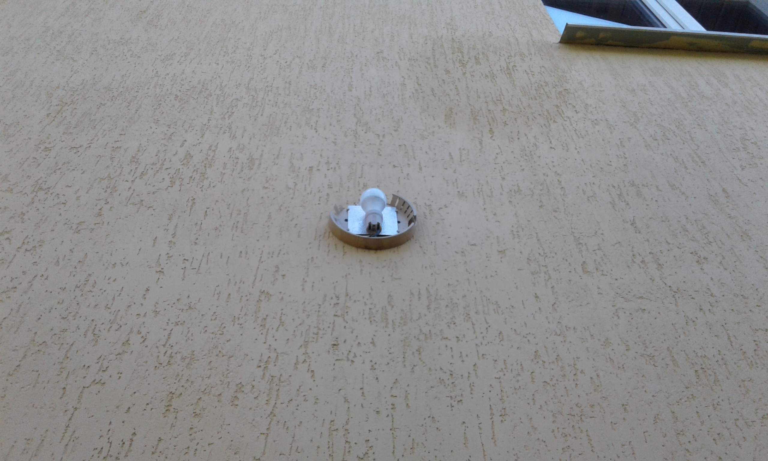

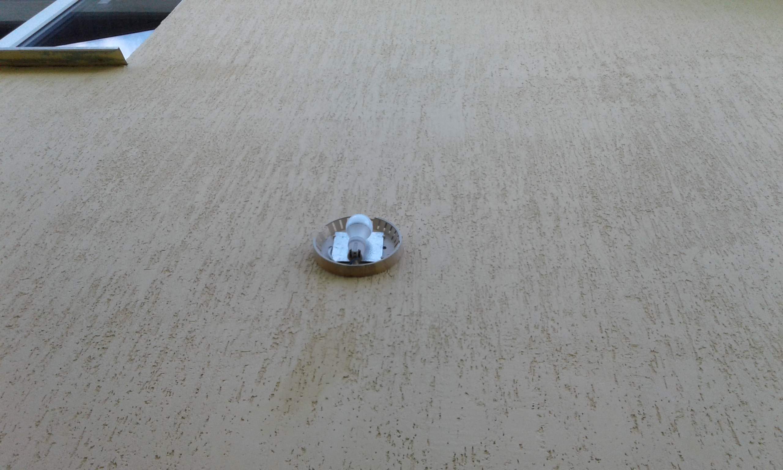

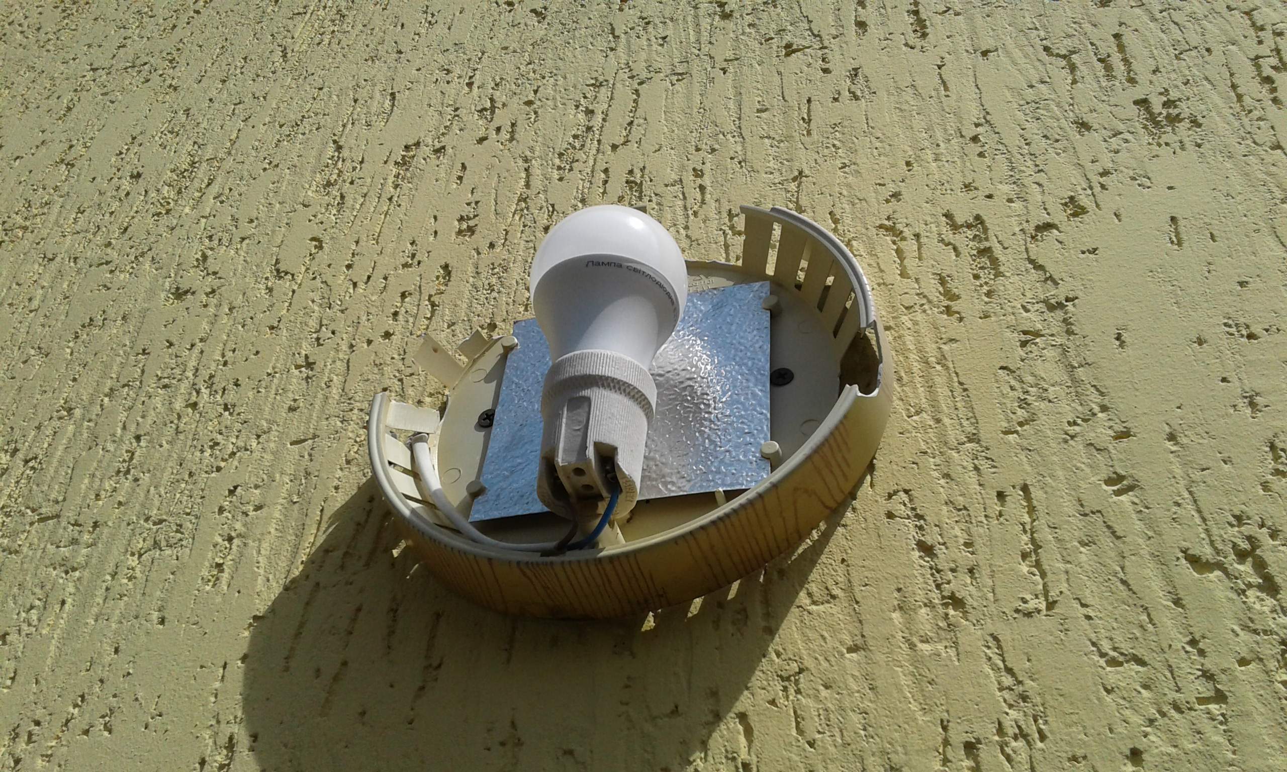

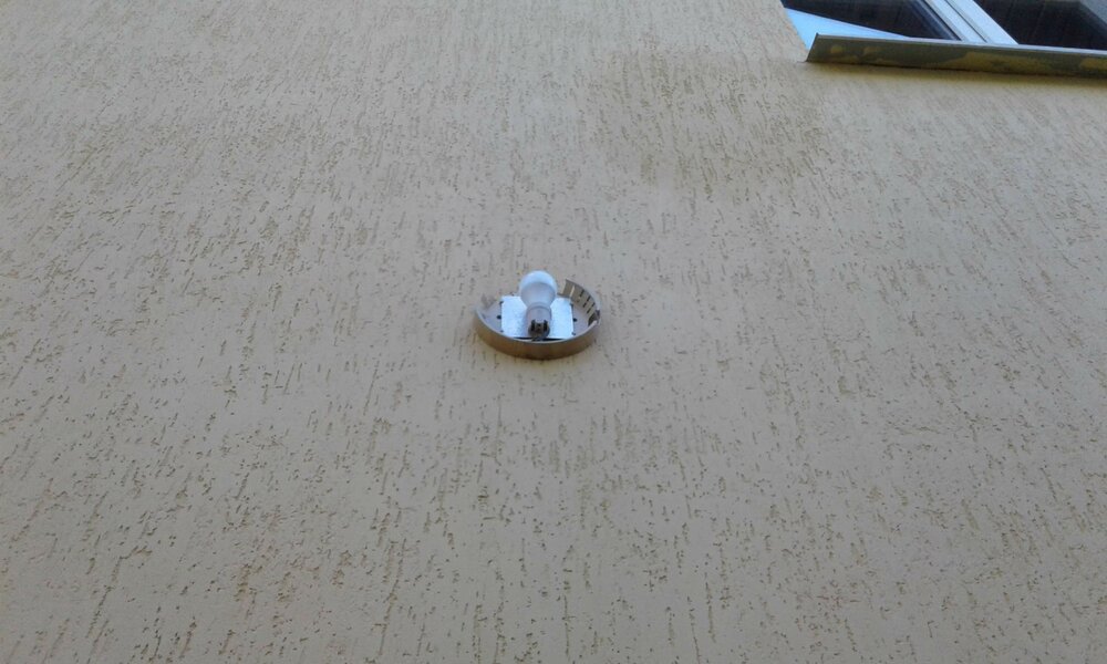

Еще разнесло на куски плафоны фонарей на западном фасаде. Как ни странно, китайские СД-лампочки остались целыми и даже работают. Еще есть дырки в пластиковых панельках между окнами на беседке. Короче, весь пластик, что был с северной и западной стороны, побило нафиг.
Возможно весь вопрос кроется в качестве сайдинга и его монтаже. Мне как-то не верится, что качественный сайдинг при монтаже "на американский манер" может так побить летом.
Коллега, если есть возможность, узнайте производителя сайдинга, мне важно, как любителю таких фасадов... Думаю это наш отечественный.....
канадский и польский Вокс, я на специальном "пробивном" стенде испытывал. Есть такой в одной конторе в Киеве
п.с.
У нас, на 50 км на север от Киева, на Киевском море, град был, но с ноготь, расстаял по пути)
Коллега, если есть возможность, узнайте производителя сайдинга, мне важно, как любителю таких фасадов... Думаю это наш отечественный.....)
Скорее всего, причем самый дешевый. Он сначала выгорел на солнце и стал из бежевого светло-грязно-серым, потом его местами покрутило, а теперь вот так вот.
У меня такая версия, что он за эти годы (примерно с 2010) просто уже стал хрупким и ломким.
А узнать производителя будет непросто, т.к. дом уже перепродали, причем накануне. Вовремя старый хозяин успел. Ж-)

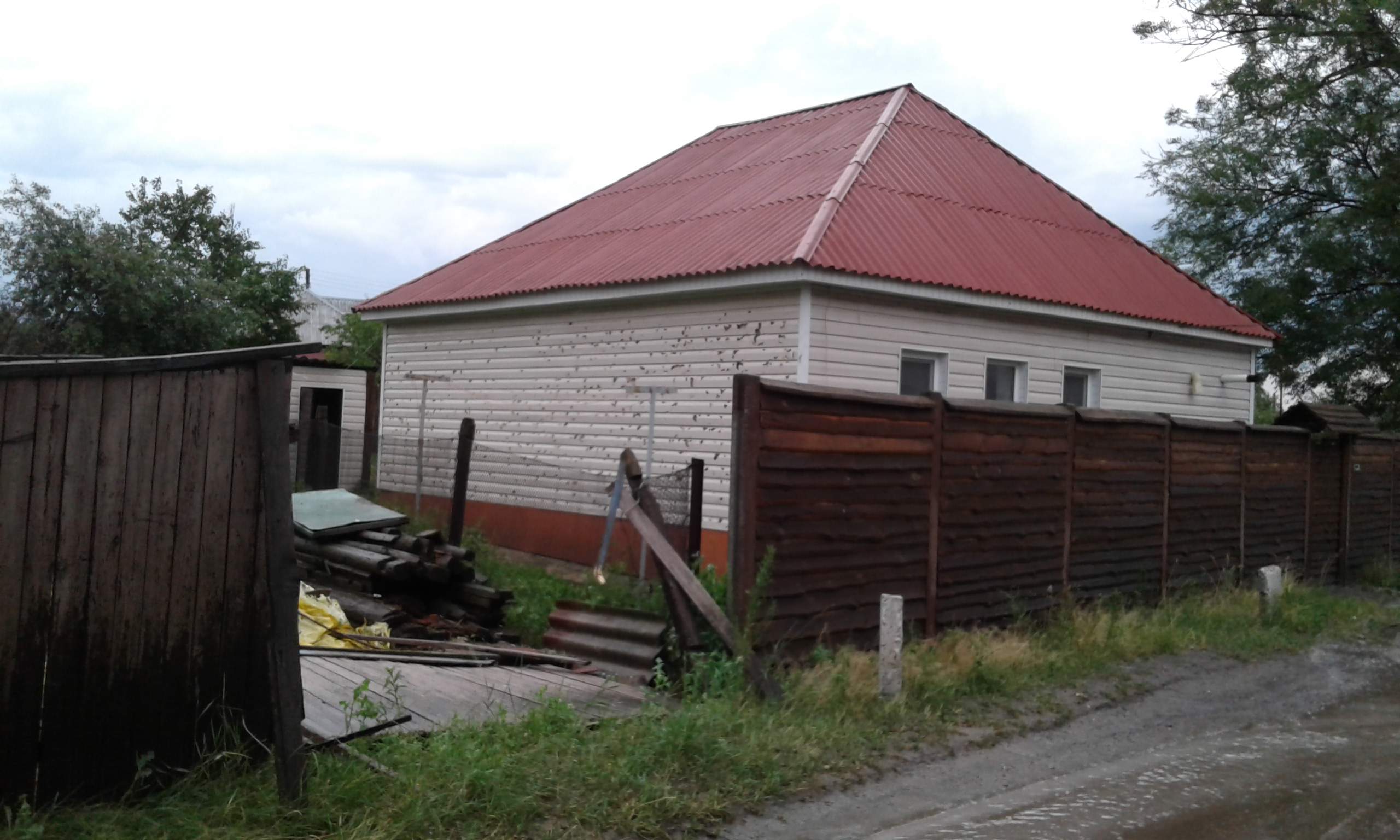

Только что увидел на соседней улице еще одну хатынку с сайдингом.
Тут полный набор: и трещины, и деформация, и выгорание и дырки от града.
И еще на двух домах рядом по улице видел дырки на сайдинге. Тоже с северной стороны. В общем, сайдинг - в сад.
Мда
зато как говорят продавцы красить не надо и на солнце не выгорает...

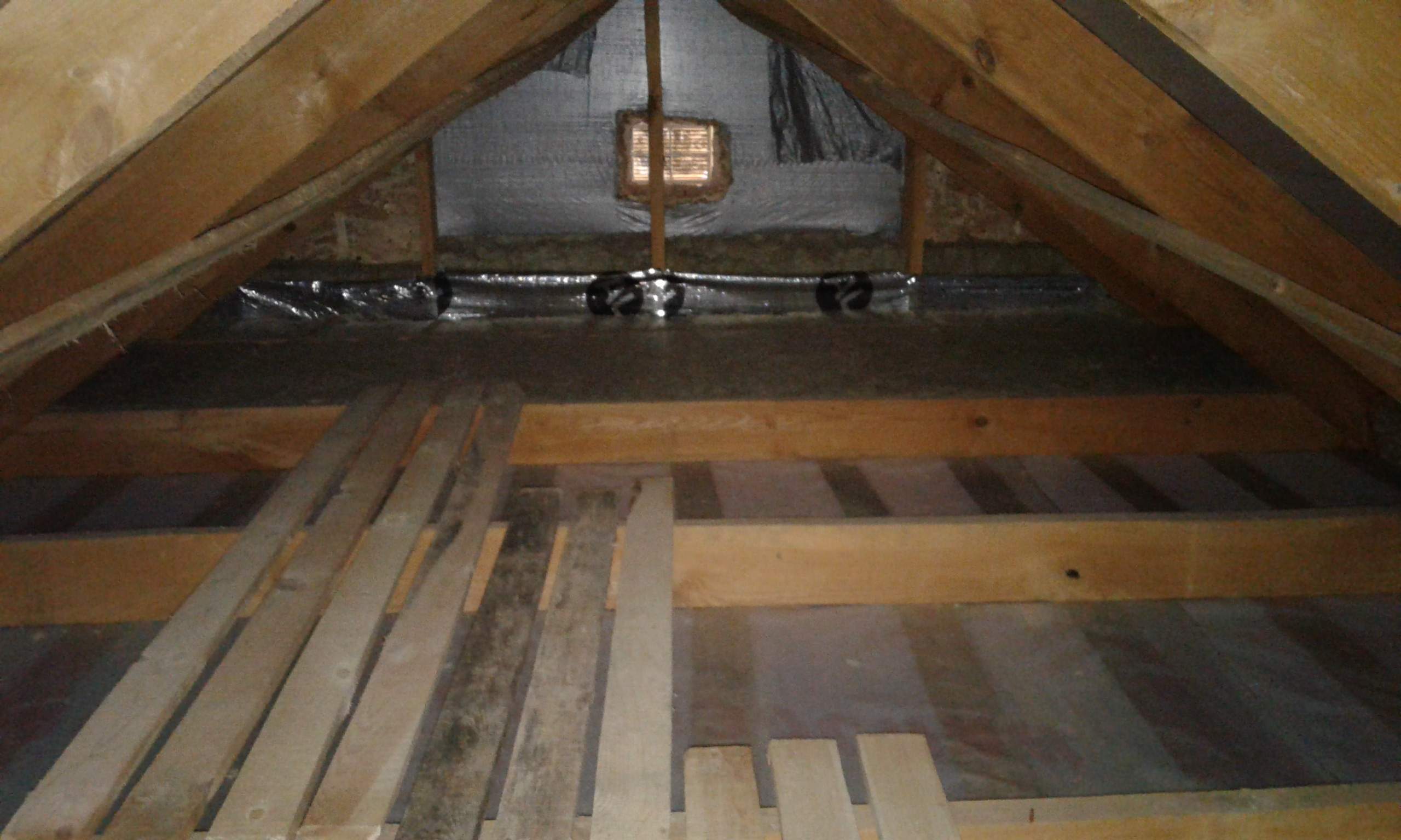

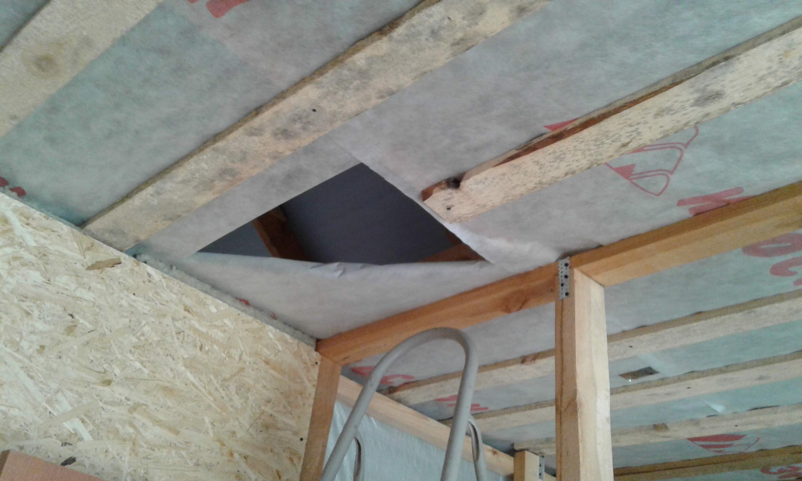

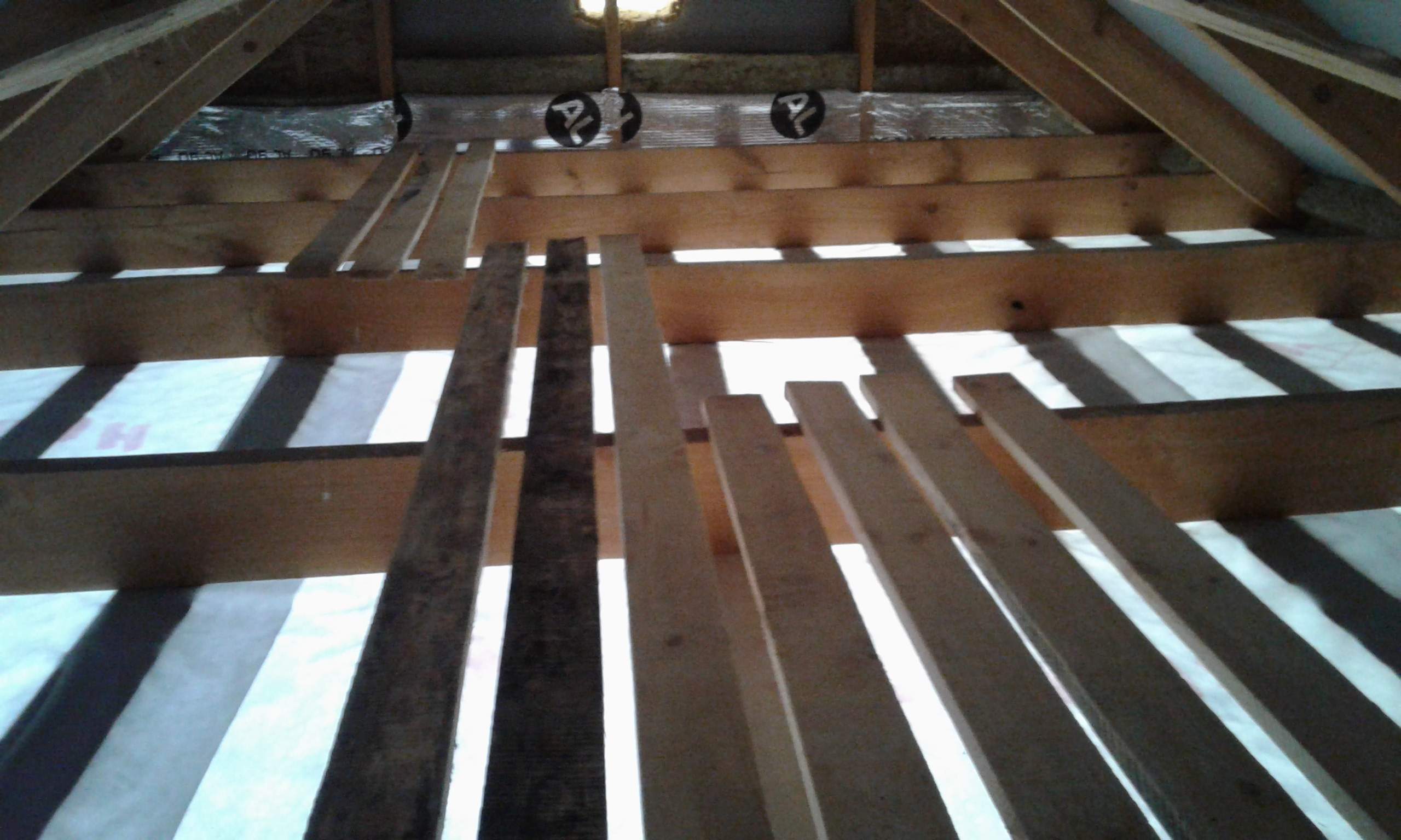

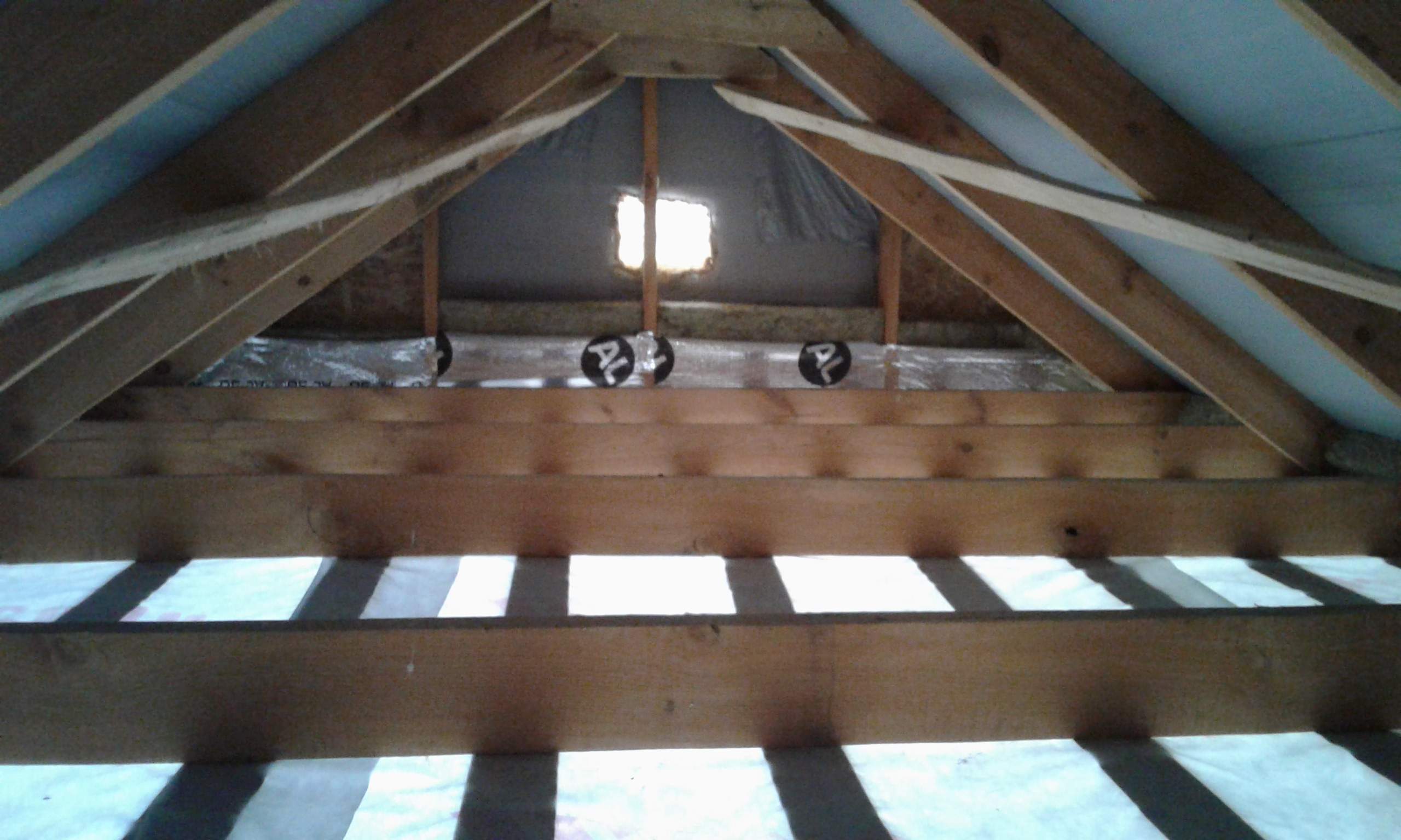

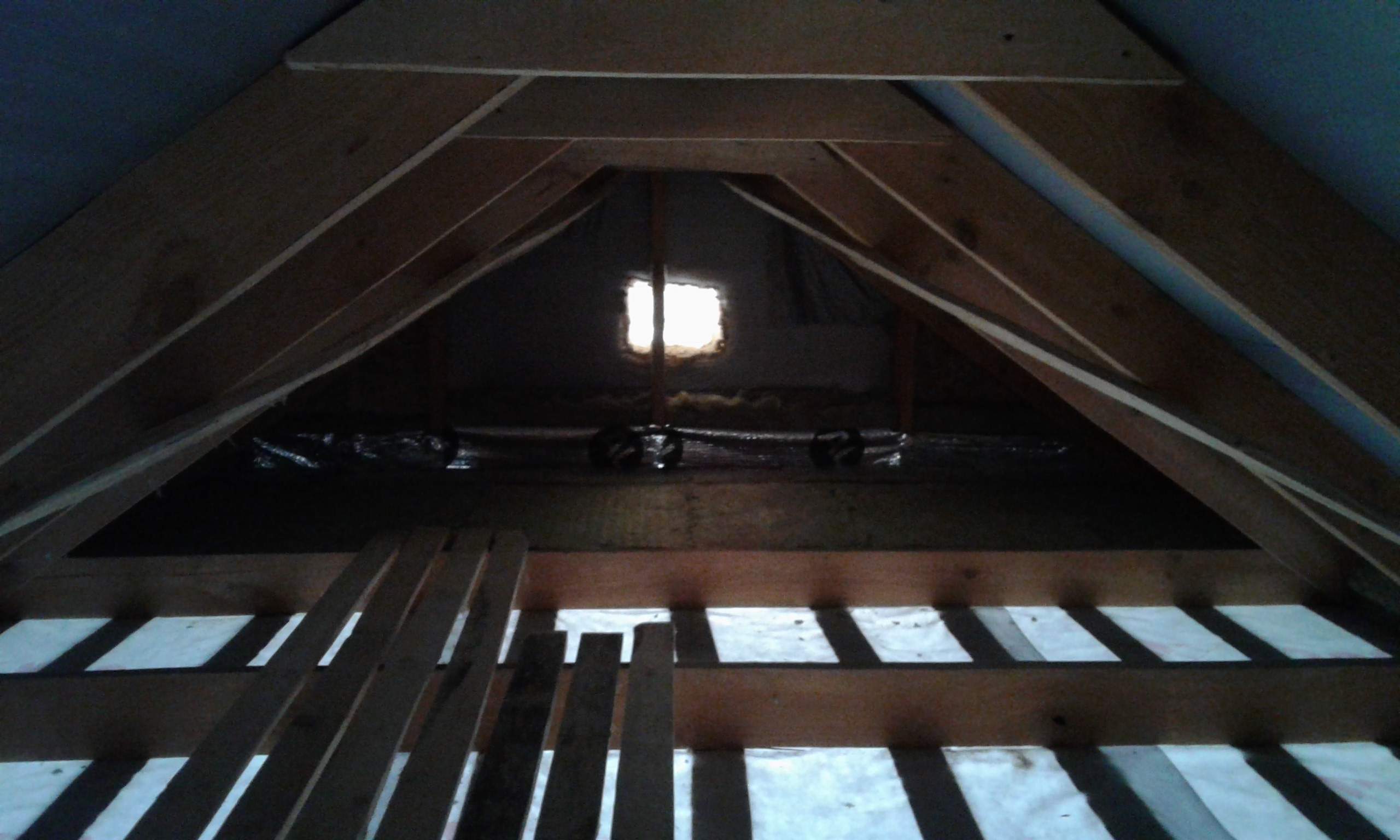

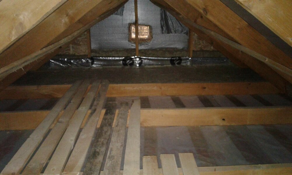

Начал сегодня утеплять чердачок над кабинетом. Поверх еще будет сплошной слой рулонной ваты.
