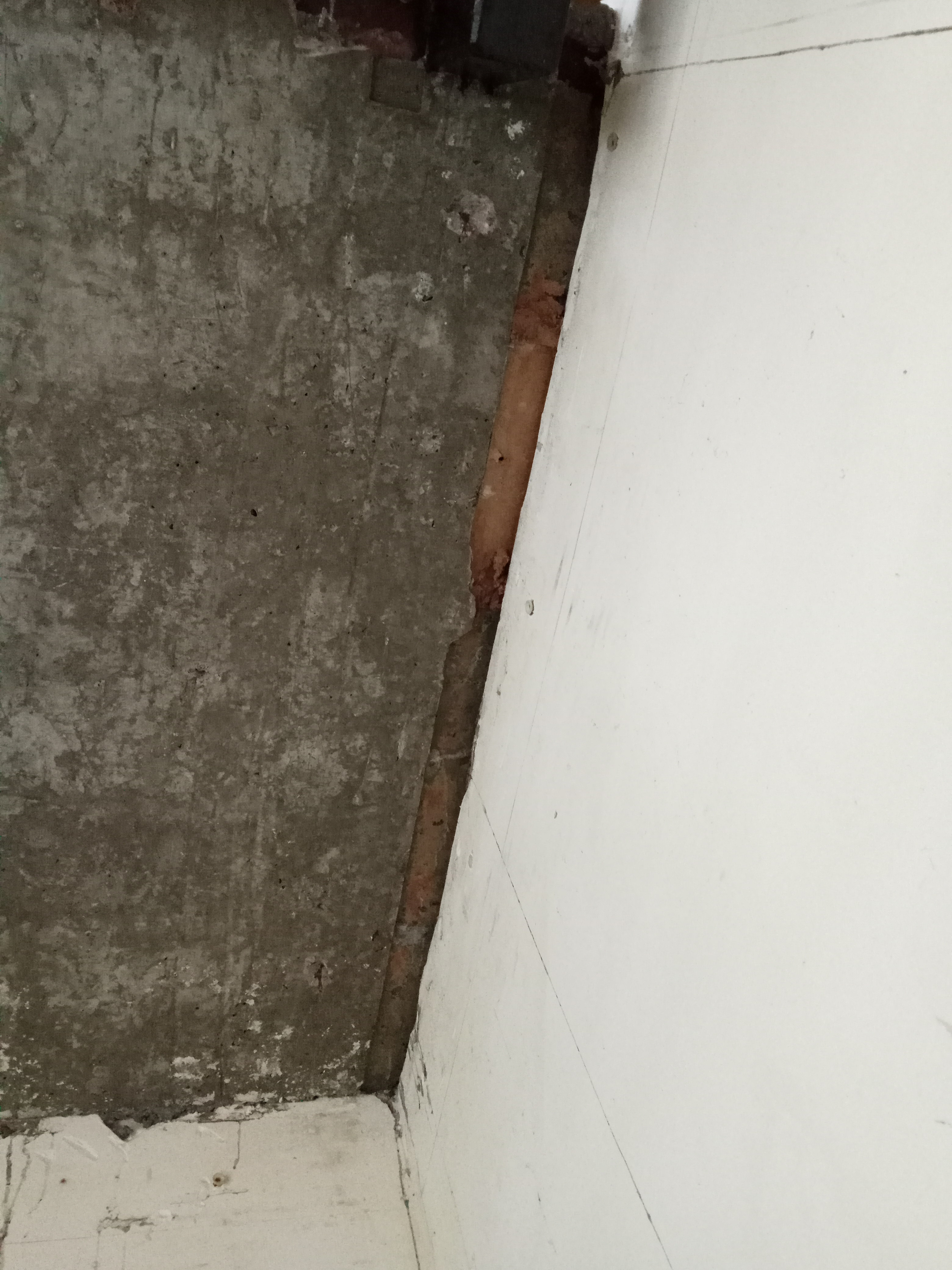

разделывать кромки трещины чтоб поклеить еще один слой сетки они точно не будут (первая сетка была проклеяна еще предыдущими мастерами рукожопами)... а вот стеклохолст на ПВА и потом прошпаклевать сатеном или шитроком я бы реально мог попросить сделать (если они сегодня ее еще не покроют обоями)... что скажите об эффективности такого метода?... когда то я брал этот стеклохолст чтоб заделывать им стыки между бетонными плитами на потолке (после унифлота)... 10 лет прошло, дом естественно садился... трещин на потолке нет...

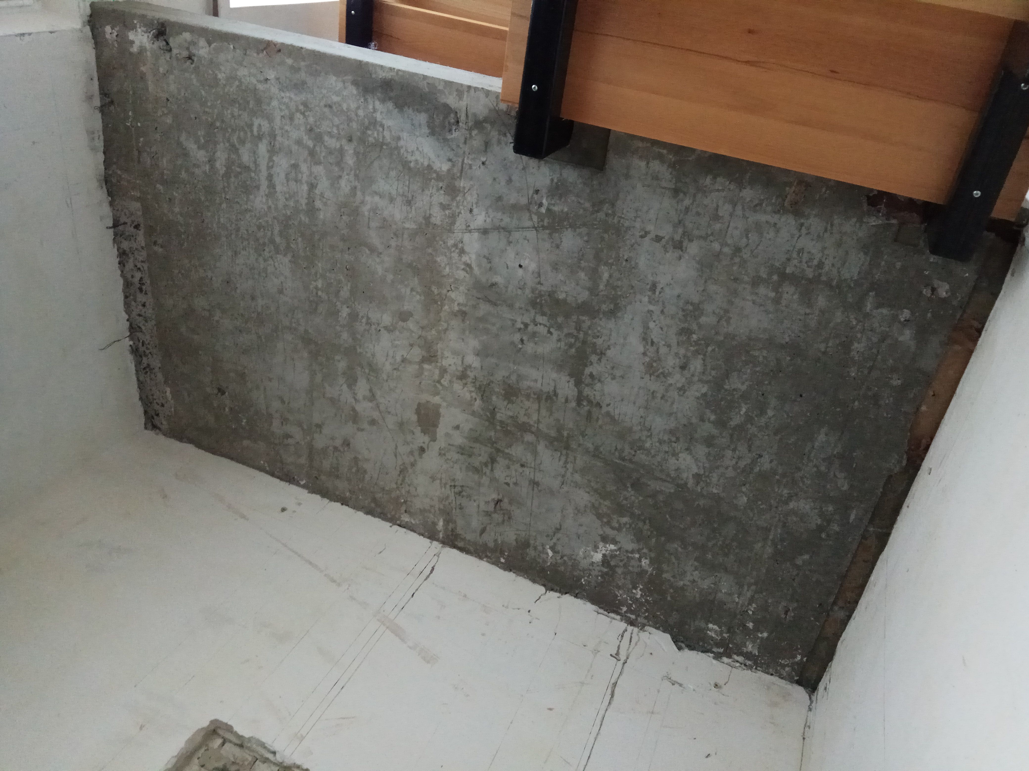

Прошу совета. Залита бетонная плита лестничной площадки 2*1 м. После снятия опалубки обнаружились выемки от 0 до 1 см (иногда до 2 см). Чем можно заделать совсем не мастеру, чтобы потом не шкурить (не хочется пылить), а сразу закатать какой-нибудь структурной краской? Какой лучше?
Буду благодарен и за другие варианты решения проблемы, например:
а) наклеить лист ... и покрасить ... краской;
б) зашить ...;
в) ... .

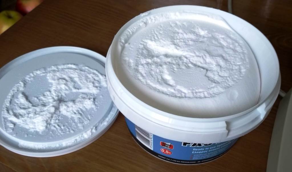

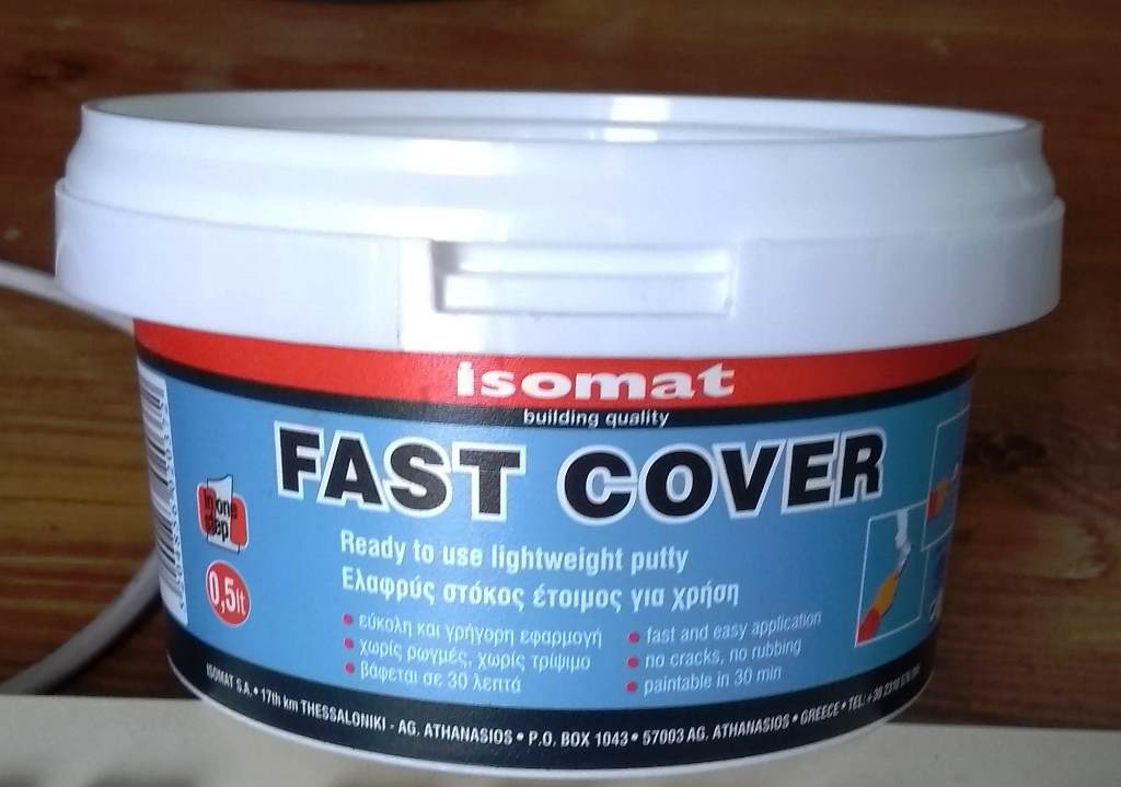

Вообще у нас для таких задач есть всегда под рукой семин 78 , через 2 часа можно даже красить , он у нас как ремкомлект .
Поищите в Украине легкую акриловую шпатлевку. Именно легкую.
Это шпатлевки - нулевки.
После них не нужно шкурить.
Можно сразу красить.

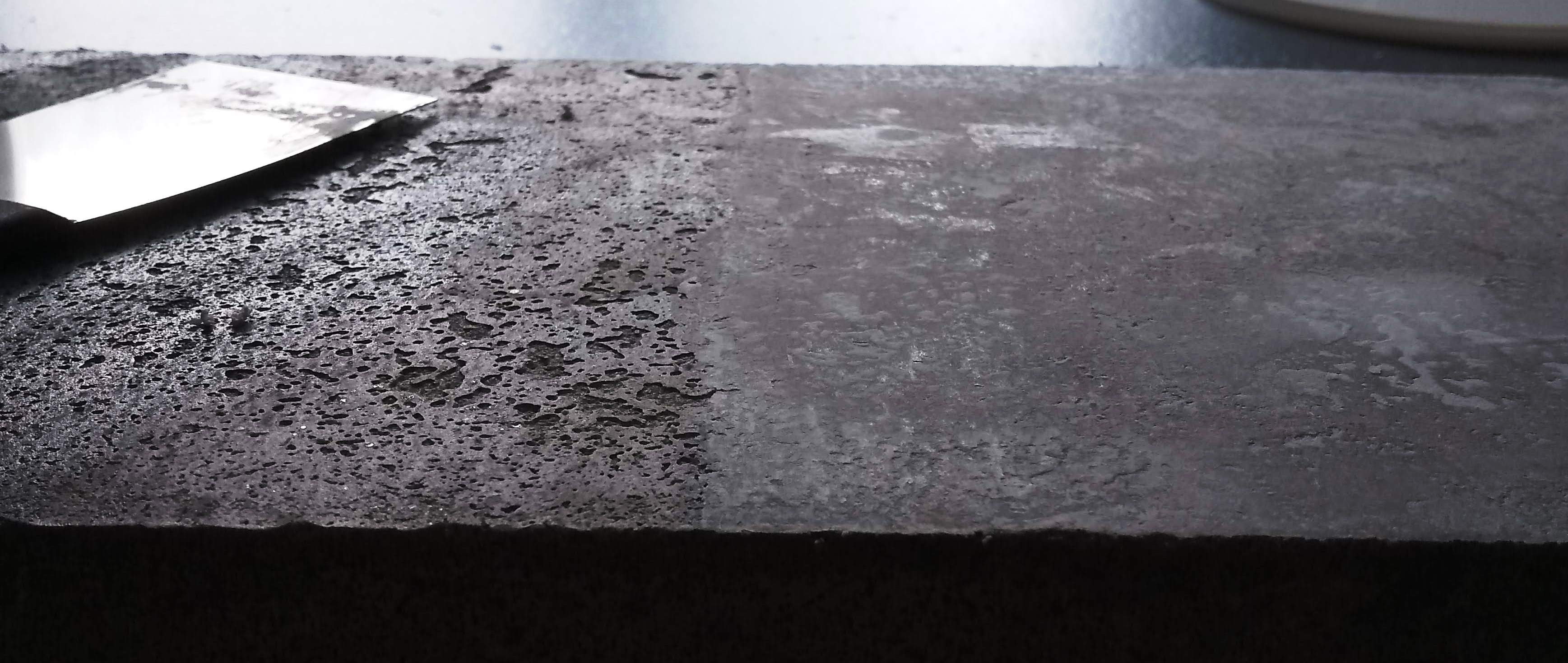

На фото наш Фаст кавер.
Вожу его для себя. Для мелких работ.
Он не дает усадки даже при заполнении выбоин до 50 мм глубиной.
Себе когда-то заделывал выемки в стене после демонтажа розеток.
www.isomat.gr/wp-content/uploads/2017/06/r-FAST-COVER.pdf

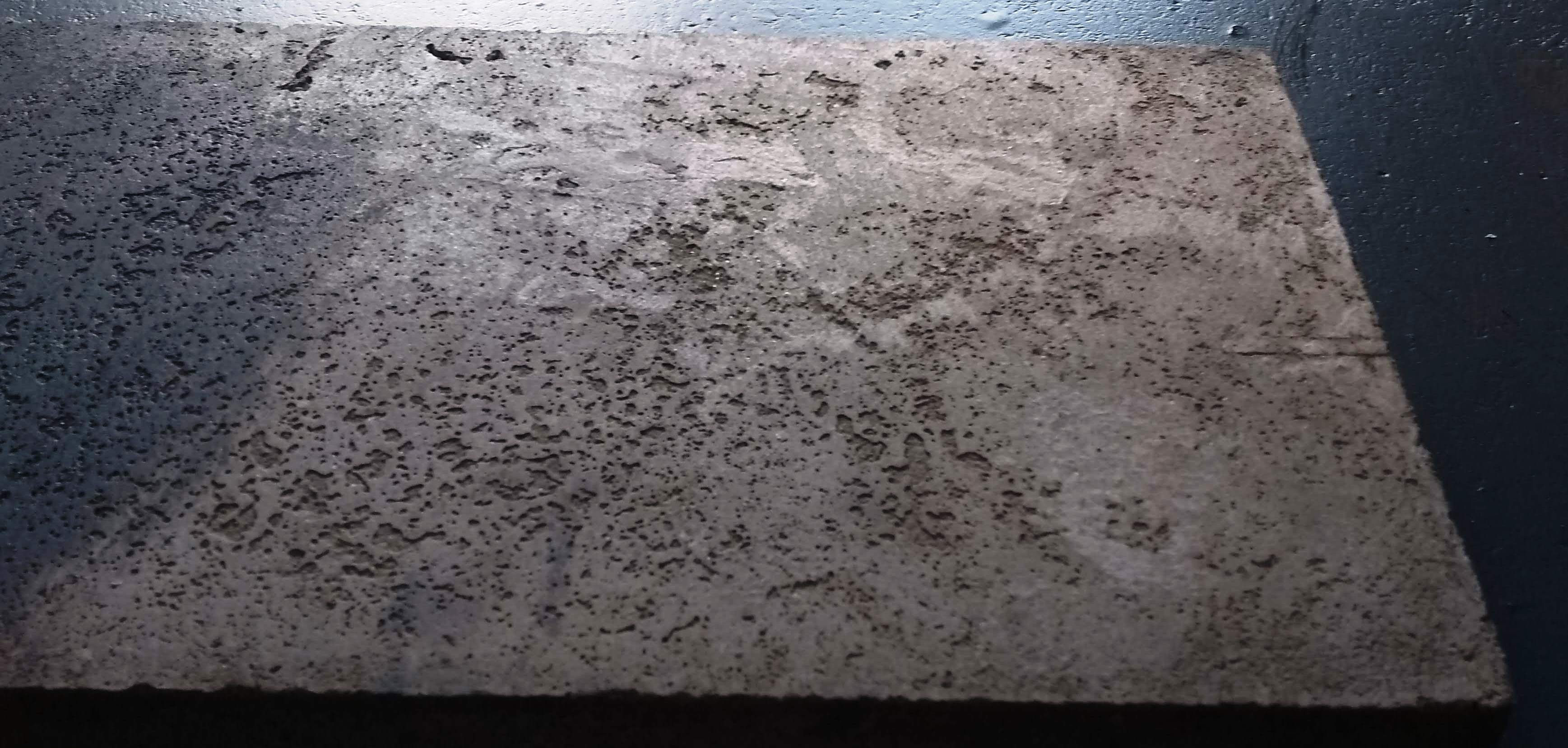

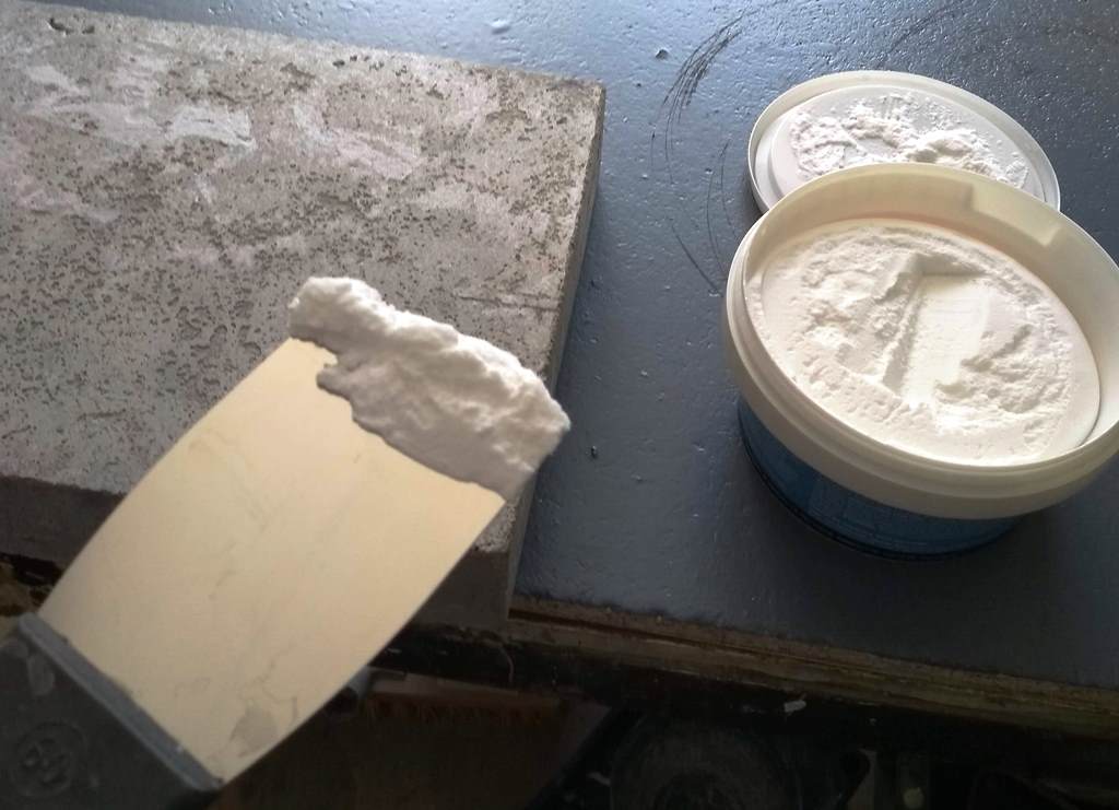

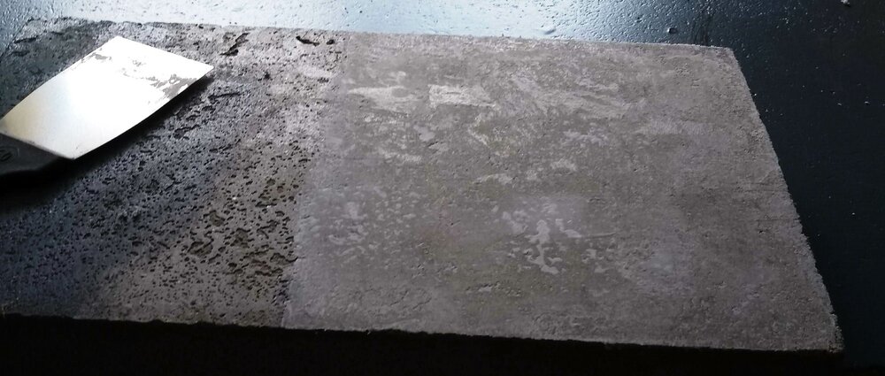

Внизу типа демонстрация на быструю руку.

Вам нужно заполнить раковины на поверхности.
Раковины - это объем.
Вопрос : а какой суммарный объем этих раковин?

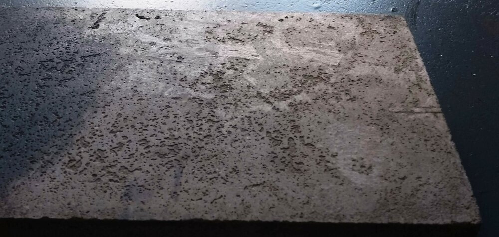

Фотку что ли сделайте.

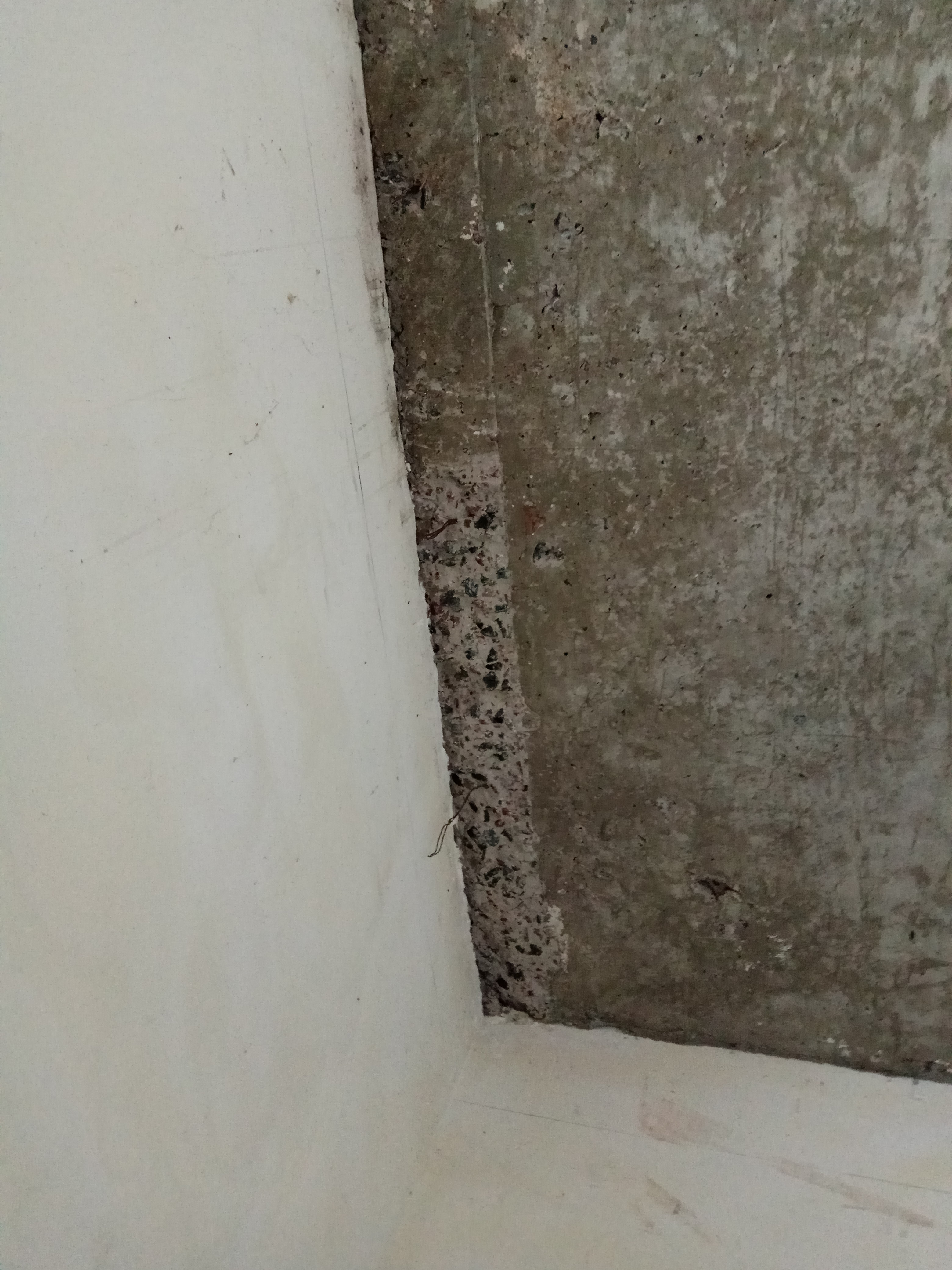

Нашёл архивные снимки, правда, ракурс неудачный :sorry: :
Я бы взял шпаклёвку 2 в 1, снежку или алпол. За 2-3 слоя мокрым по мокрому её можно вылизать до состояния яичка (не человеческого, куриного :D) и шкурить ничего не нужно будет. На такой малой площади её легко и под обычную покраску вылизать, а под структурку и подавно.
Вы эту шпаклёвку советуете?
Наносить, выравнивать и заглаживать широким (40-50 см) металлическим шпателем?
Следующий слой до высыхания предыдущего?
Стоит вначале заполнить глубокие ямки?
Структурная штукатурка - это как крайний вариант, но если можно до состояния яйца под обычную покраску номером 3, то я с радостью. :D
1. Вы эту шпаклёвку советуете?
2. Наносить, выравнивать и заглаживать широким (40-50 см) металлическим шпателем?
3. Следующий слой до высыхания предыдущего?
4. Стоит вначале заполнить глубокие ямки?
1. Да
2. Да
3. Да
4. Если очень глубокие, то да.
