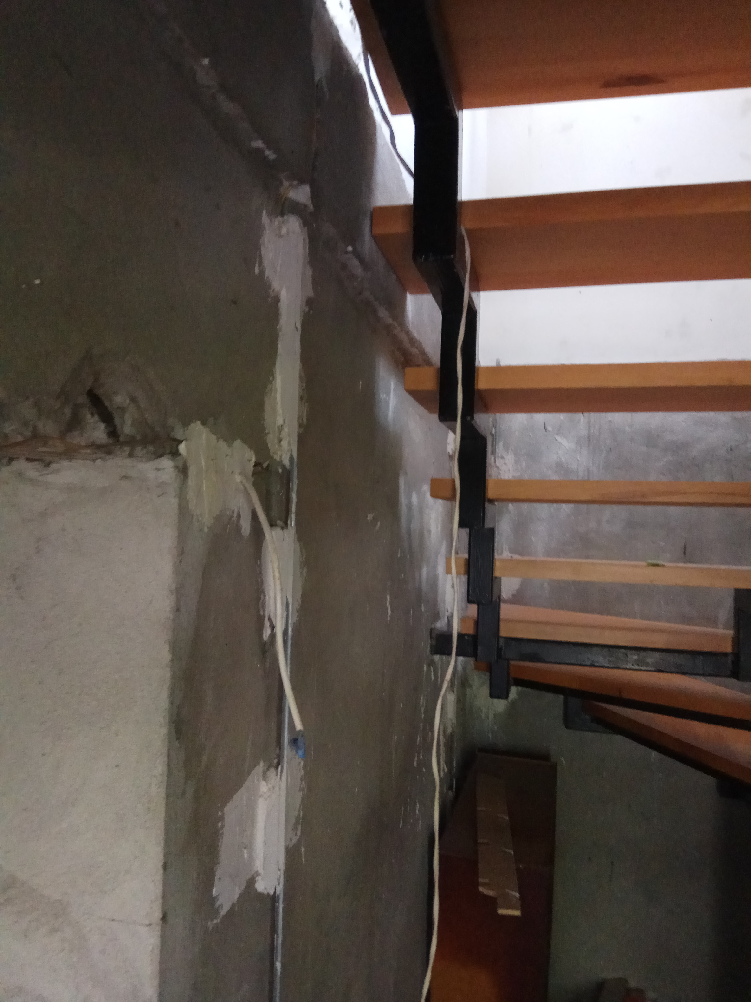

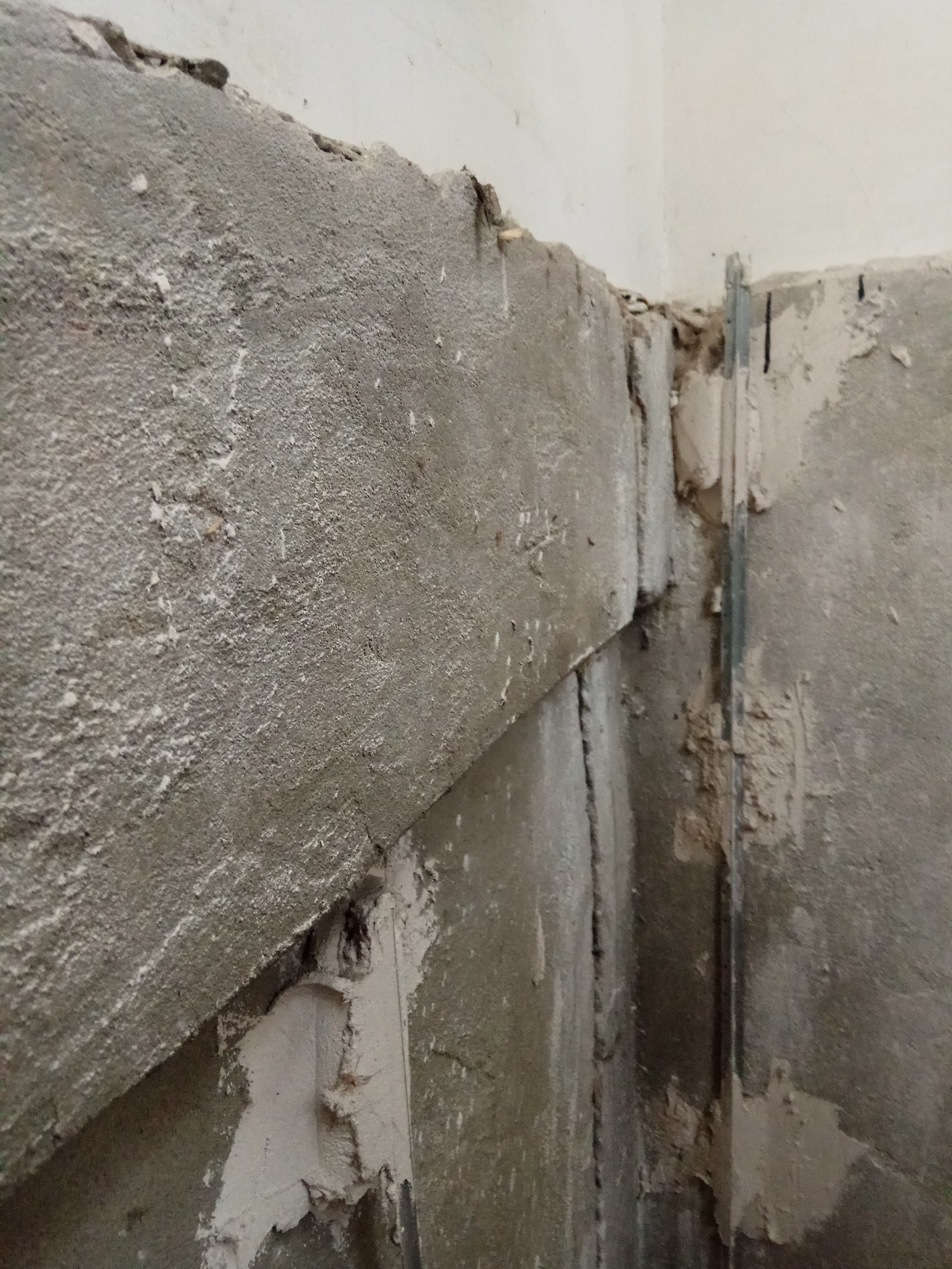

В цокольном этаже стены из фундаментных блоков, криво поштукатуренные цементно-песчаным раствором (завал вертикали стен на 3-5 см при высоте 2,7 м). Можно как-то обыграть такой косяк или обязательно ровнять стены под вертикаль? Будет ли нужна сетка?

Так а задача какая стоит? Что заказчик говорит? Сетку я бы набил. Сам сейчас стою перед подобной проблемой- на слои буду сетку бить.

Заказчик не может найти штукатура для выравнивания стен и думает, а надо ли это?
Сетку я бы набил.
Какую именно и как?

Так цена вопроса- и найдется человек. А надо ли- заказчик пусть и решает. Это его деньги, и его решение.
Какую именно и как?
Просечно- вытяжную, оцинковку. Ячейка примерно 10 на 25, бить дюбелями быстрого монтажа, использовать шайбы для закрепления сетки.

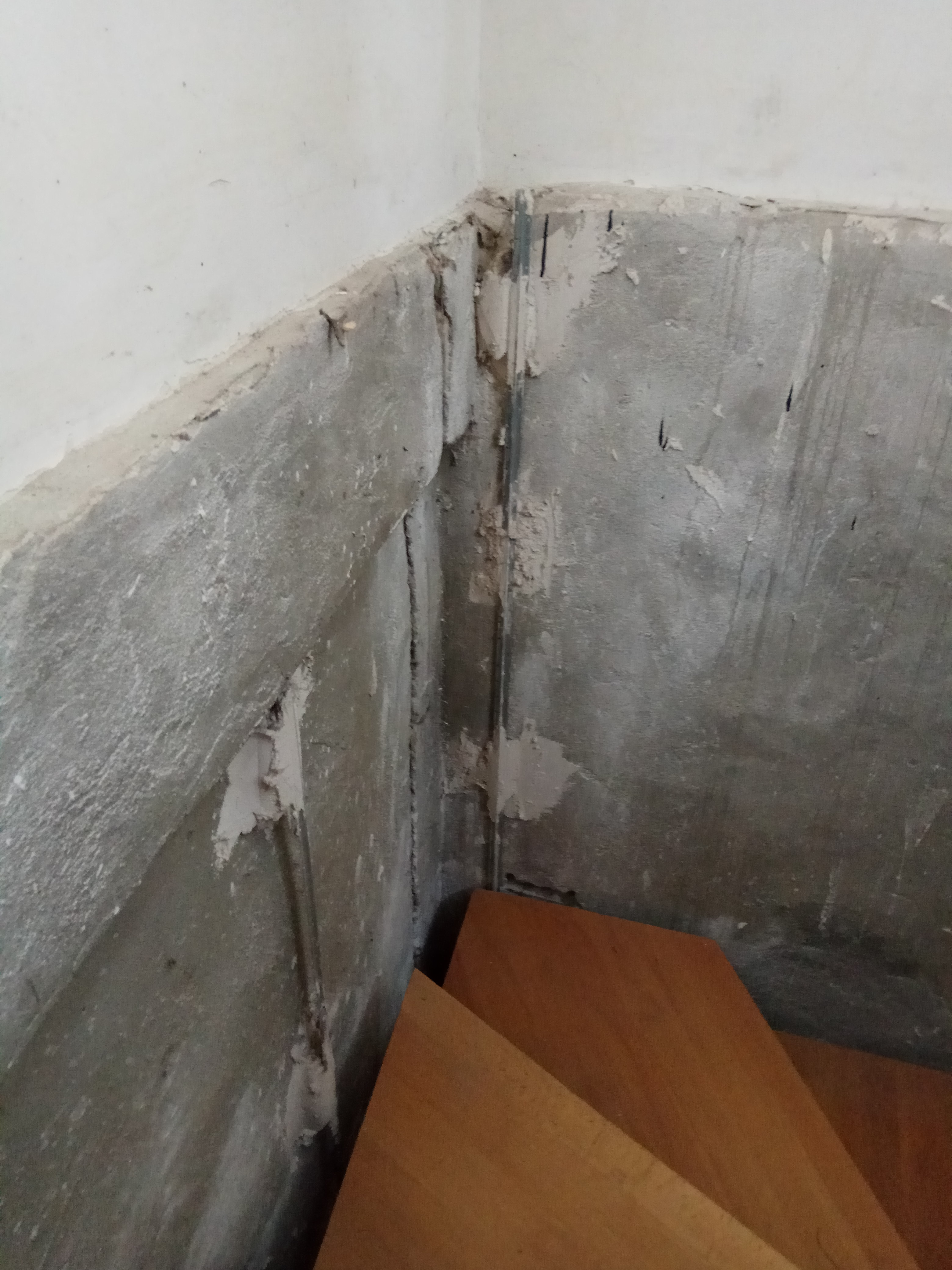

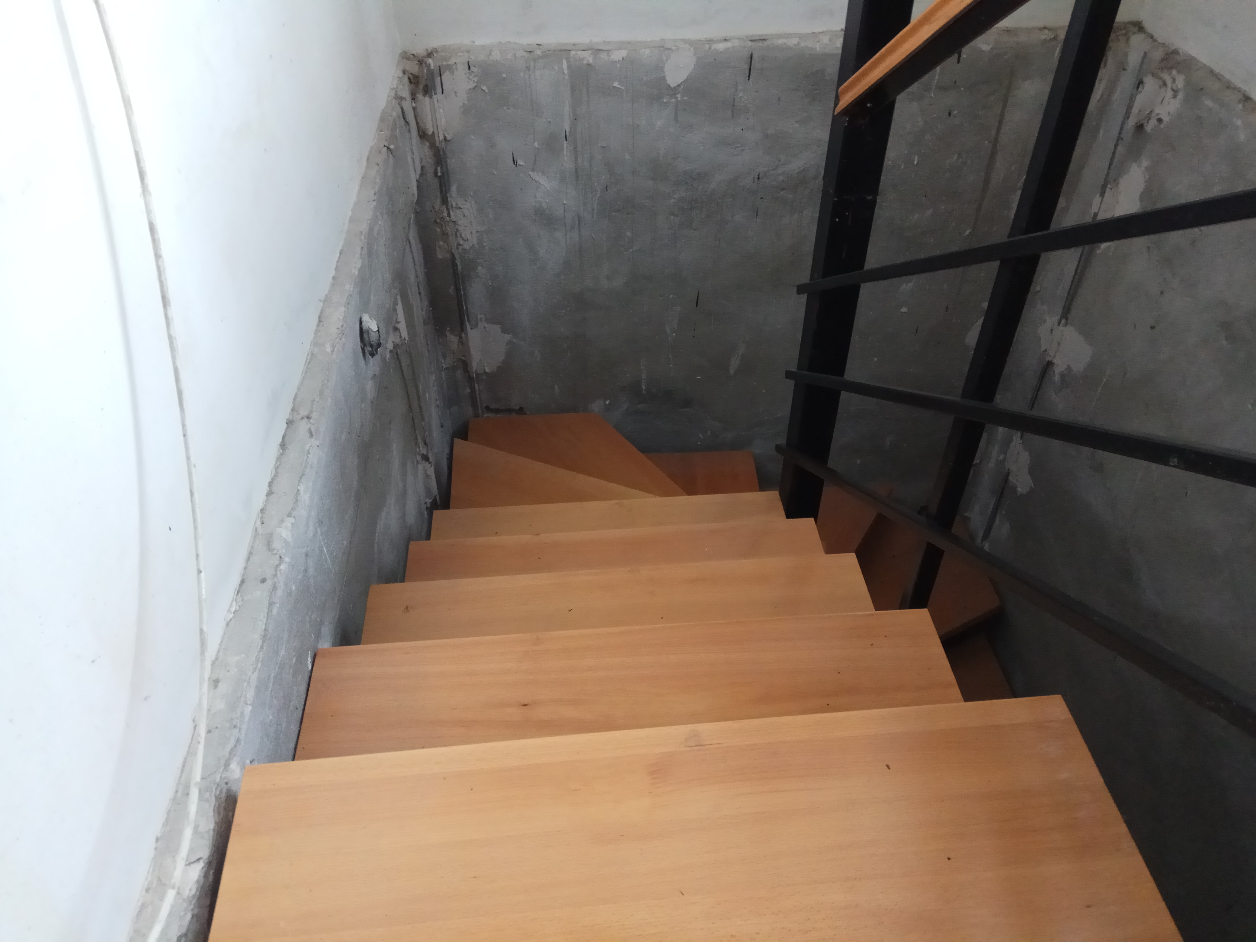

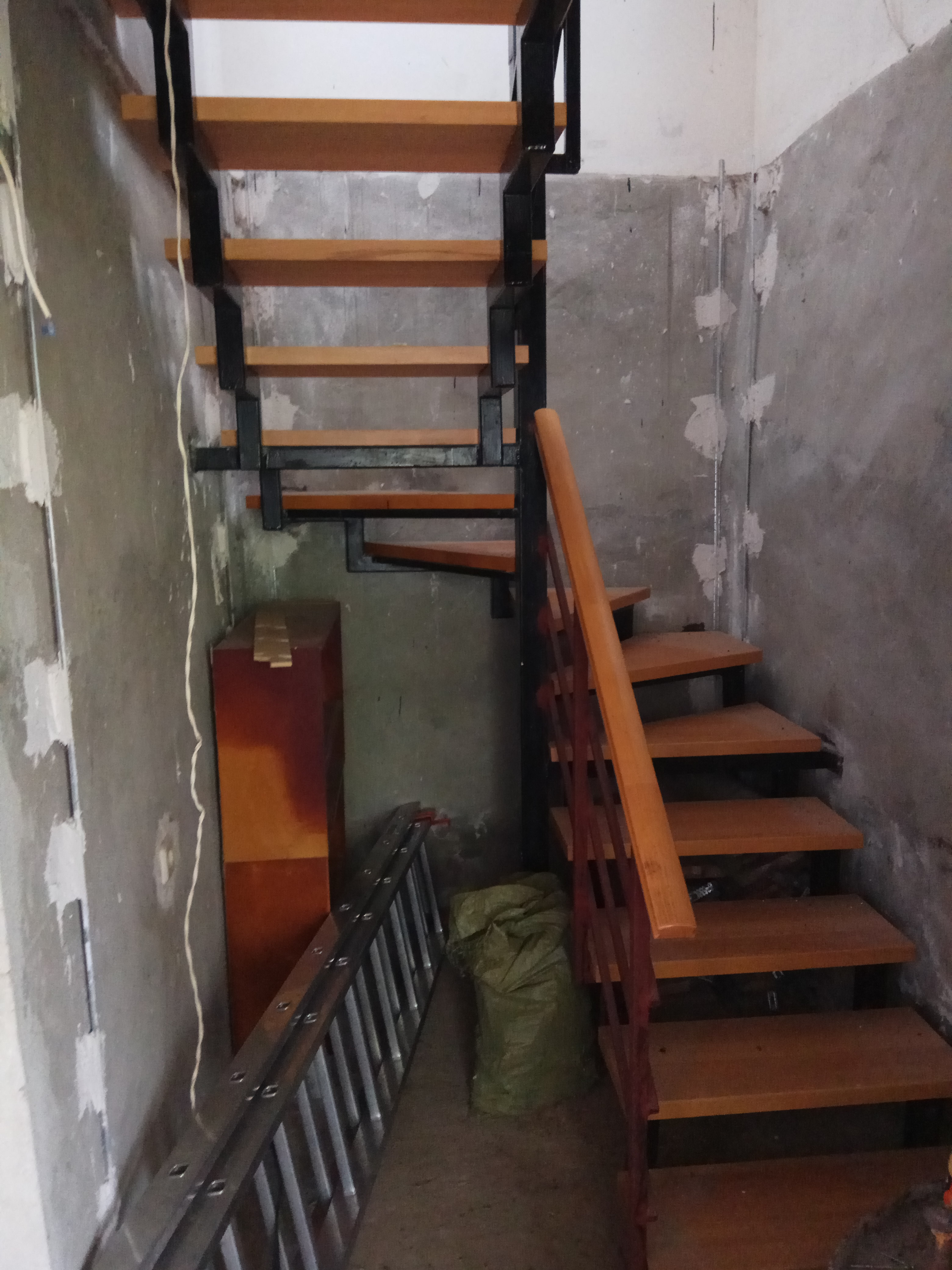

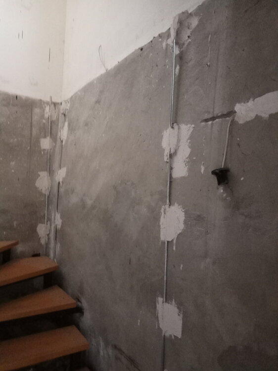

Вход в дом на первом этаже через лестничную клетку. Вниз лестница ведёт в цокольный этаж, стены которого на лестничной клетке были поштукатурены каменщиками криво и горбато. Заходишь в дом, взгляд вниз и это безобразие. С площадки первого этажа видно только две стены, но уже если делать, то все четыре. Помещение 3.30*1.80 при высоте 2.70 с двумя дверьми в цоколе и металлокаркасом лестницы (ступени съёмные черновые). И ещё: как по мне, то в цоколе немного сыровато и 7 лет назад было подтопление на 40 см.
Ну так используйте главный дизайнерский приём-если что то тяжело спрятать,то его надо наоборот выделить и довести до абсурда,типа так и задумано.Сделайте стены ещё более горбатыми.Вон Инсан недавно спрашивал как сделать а-ля мазанка и реализовал нечто подобное,хоть и на улице.Да и лично у меня дома нет гладких стен,люблю объём.

На выходные сделаю фотки - может тогда обсуждение будет более предметным.

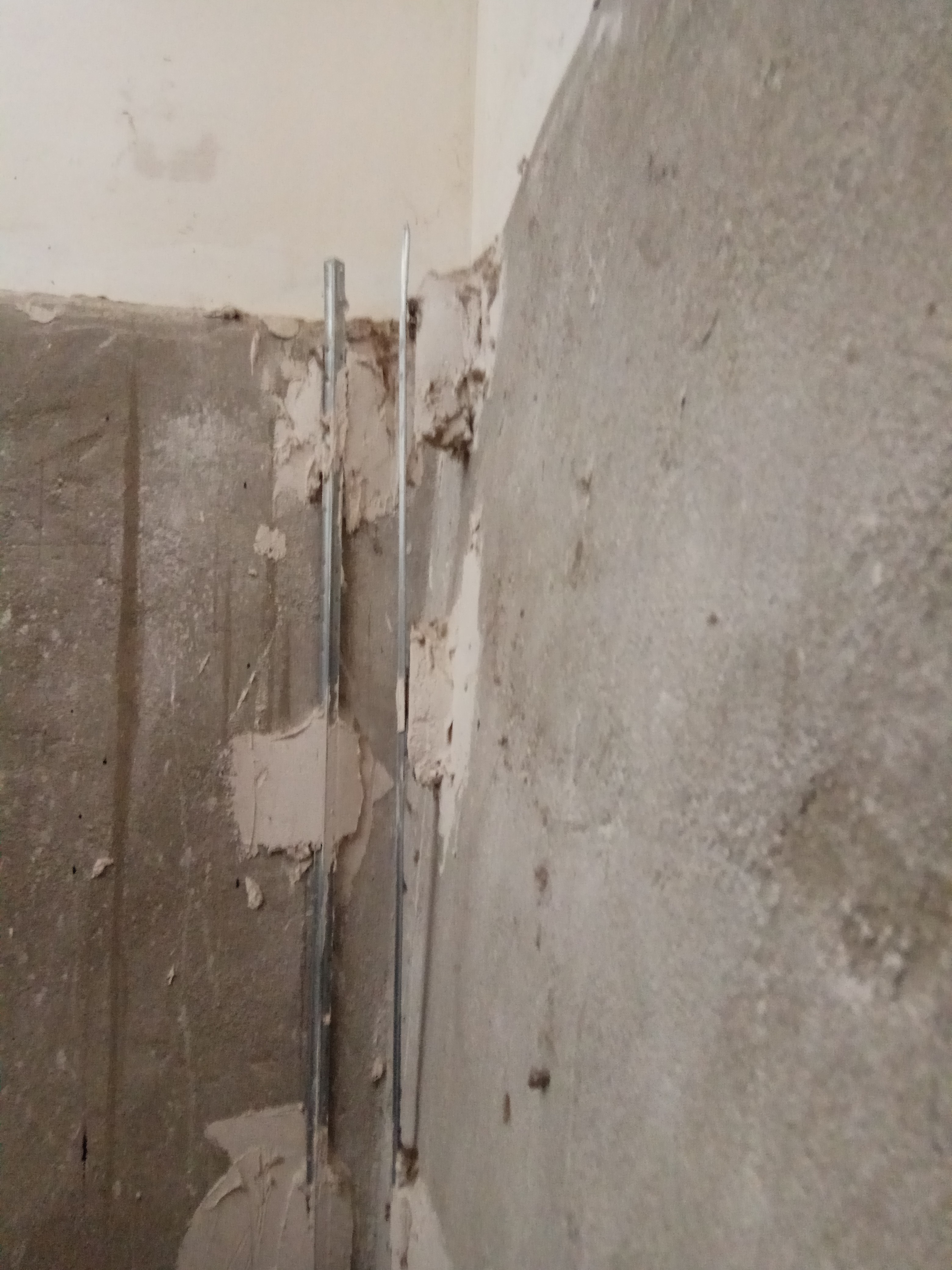

Вот такая ситуация (ступени не зафиксировани; маяки ставил маляр, которий шпаклевал гипсом жилие комнати):
Красиво!Я бы дал контактный слой из плиточного клея под горизонтальную гребёнку и затем оштукатурил цементным раствором без всяких сеток.

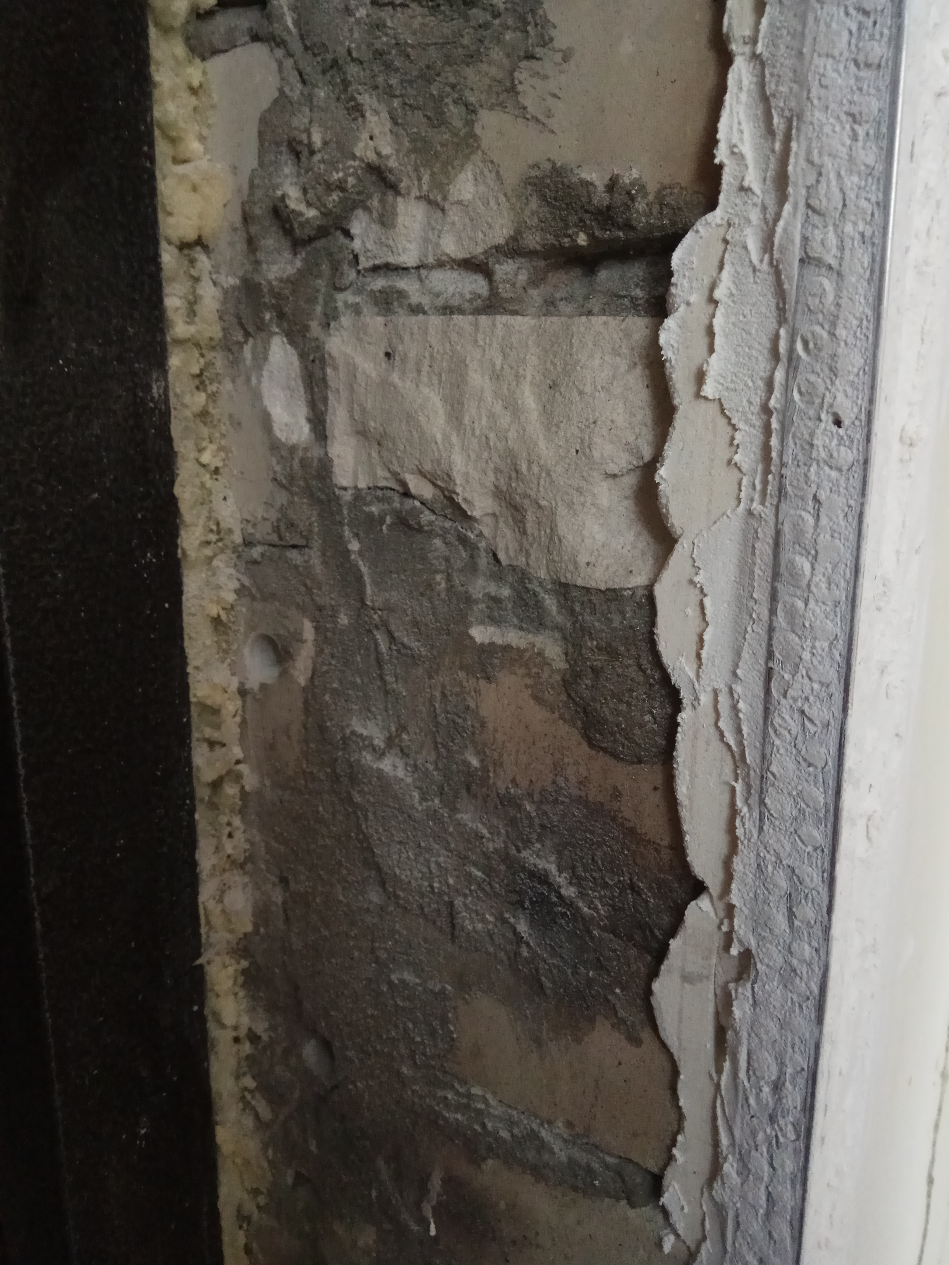

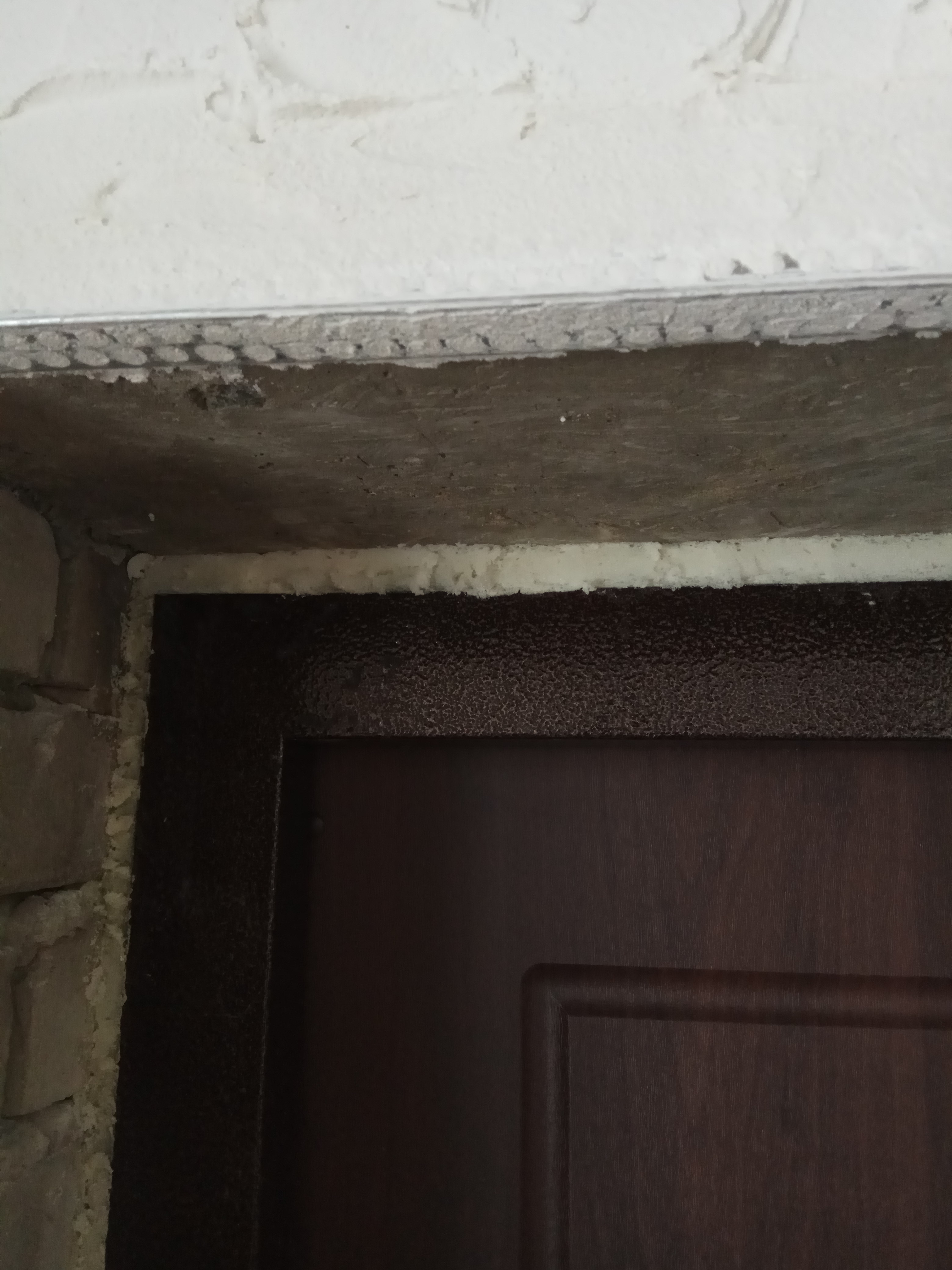

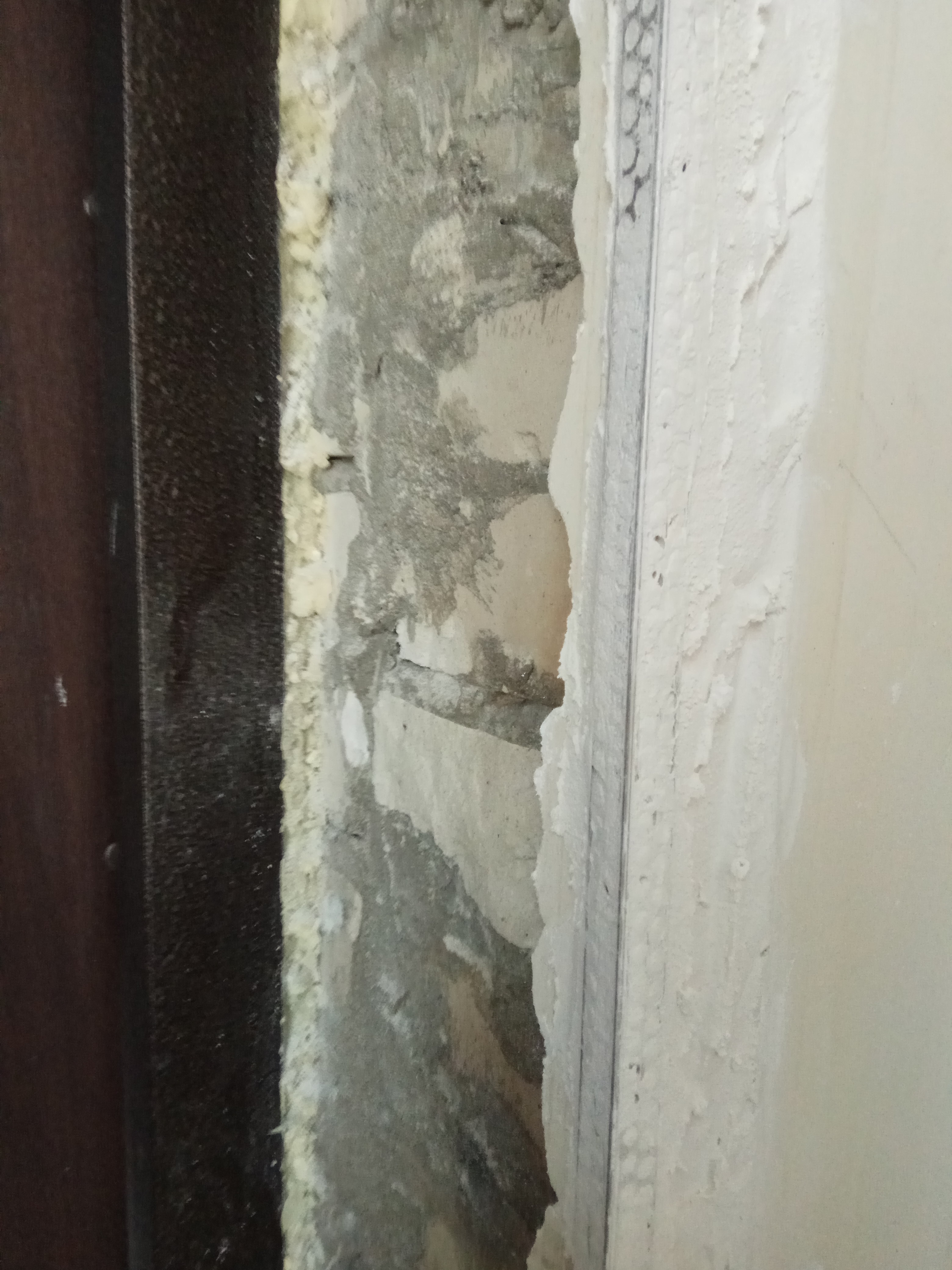

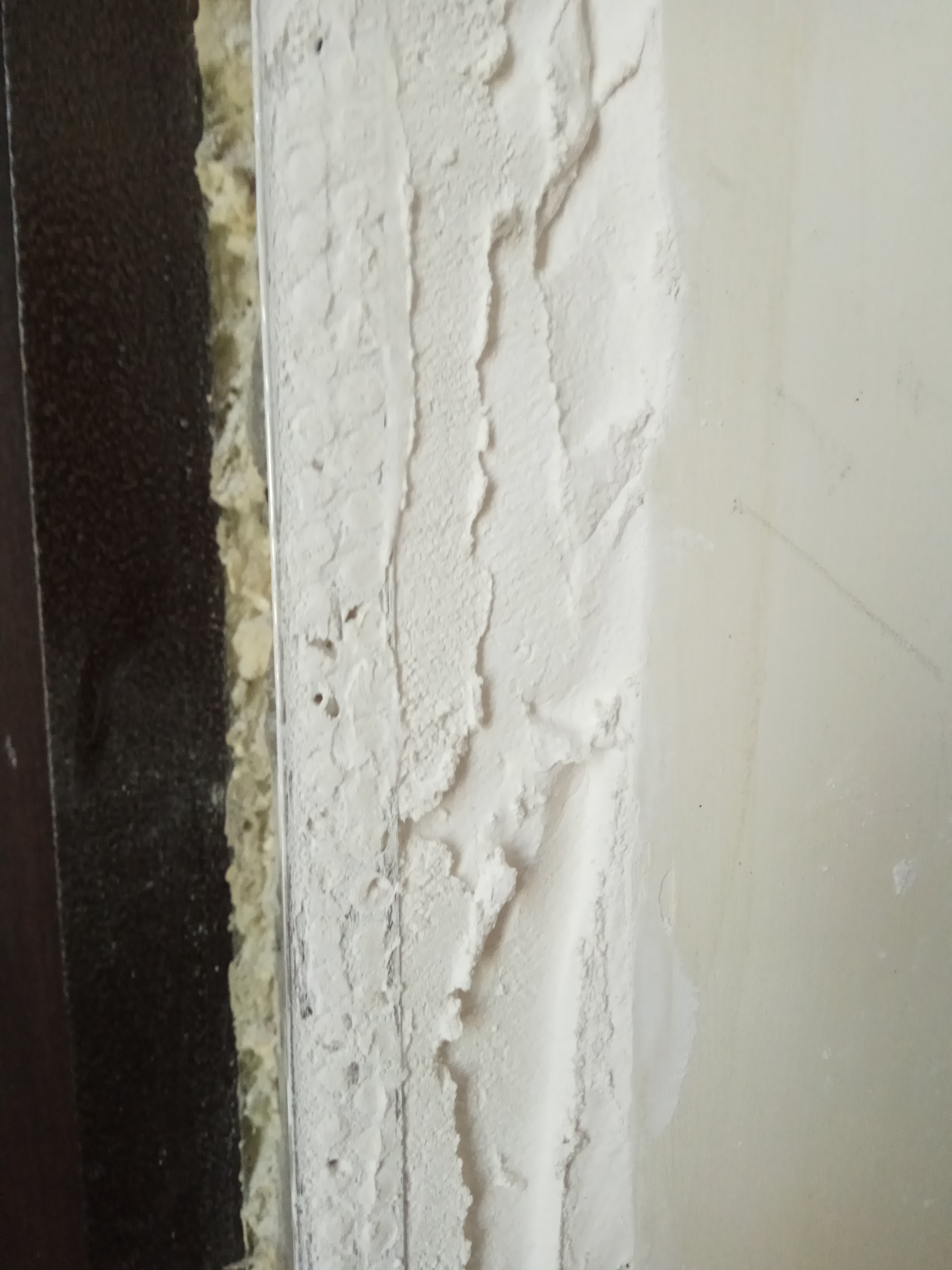

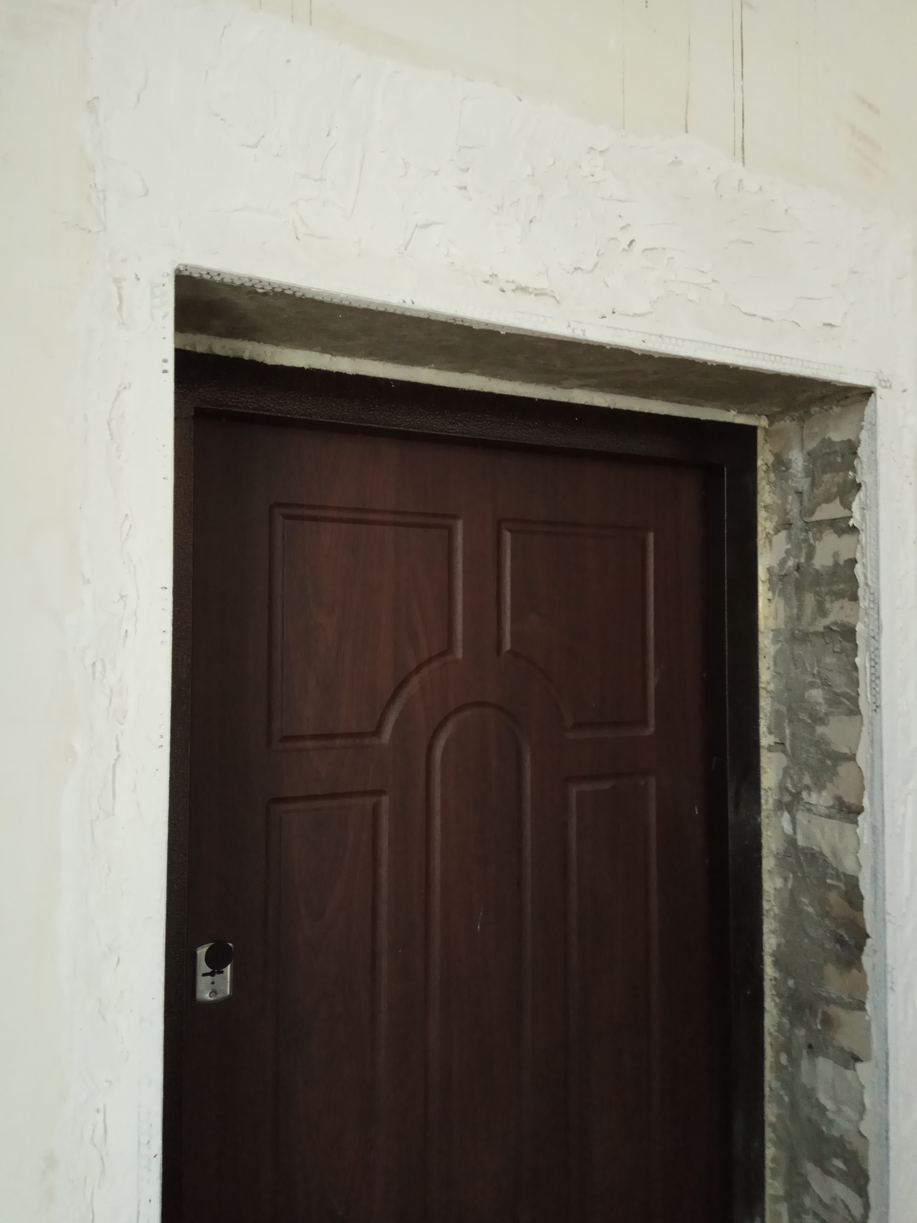

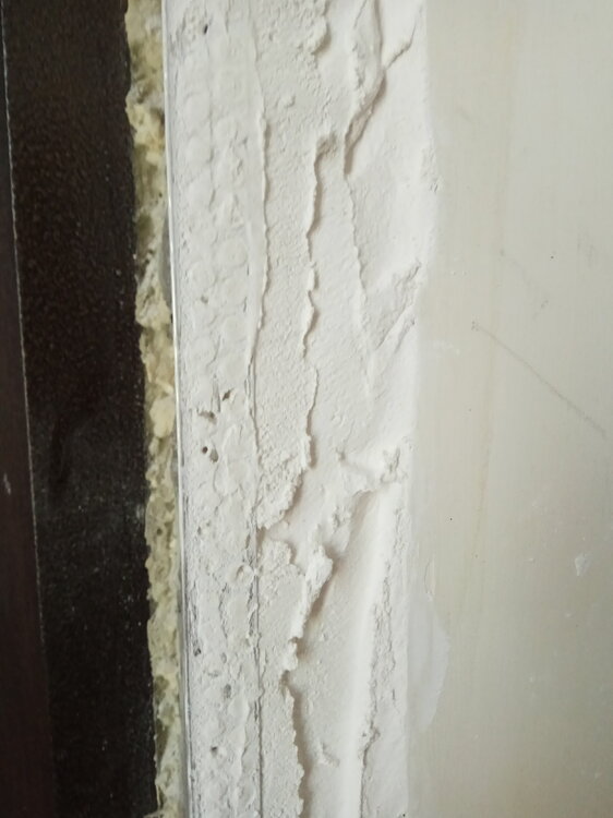

Прошу совета. Хочу сделать откос шириной 20 см возле входной металлической двери с напуском на раму 5-10 мм. С одной стороны откоса тянуть буду по металлическому уголку. А как удержать вертикаль на раме? Может есть что-то направляющее? Или только на глаз?
профиль примыкания
профиль примыкания
Спасибо. Просмотрел пару роликов в YouTube. Я так понимаю, к металлу тоже клеить можно? Брать с сеткой?
В одном ролике мастер жалуется, что после отрыва части профиля с желтой лентой остается неровный край профиля с сеткой. Как быть?
И еще вопрос. Пока смотрел ролики о профиле примыкания, увидел такую технологию подготовки откосов. Мастер наносит штукатурный раствор, выравнивает шпателем, через час затирает смоченной в воде губчатой теркой и через минуту заглаживает шпателем. В таком состоянии сдает заказчику. Работал, скорее всего, не Ротбандом, так как серая смесь.
У меня сейчас в ходу гипс под маяки и стартовый слой. Думаю, как быть дальше, так как это мой первый опыт.
без проблем
Брать с сеткой?
сетка допармирование, не помешает
в работе с профилями примыкания есть некоторые нюансы. важно не наделать горбов штукатуркой (шпаклевкой). штукатурный слой нужно стягивать таким образом, чтобы направляющая часть профиля оставалась видна. потом тонкие слоя шпаклёвки, шлифовка. защитную полоску я отрываю ДО покраски, просматриваю и подшлифовываю неровности и наплывы (если они есть) потом резиночку заклеиваю аккуратно малярным скотчем и крашу. таким образом получается идеально ровный край.
