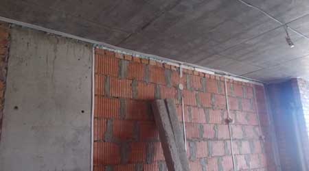

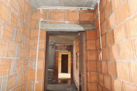

Уважаемые форумчане!
Прошу вашей помощи по такому вопросу: новострой, стены - кирпич и бетонные пилоны:
1. Какая штукатурка для комнат и ванной/санузла предпочтительнее? Стоители сначала обещали гипсовую машинную по комнатам и песчано-цементную в санузлах. А теперь говорят, что стены мокрые и по таким стенам гипсовая может в будующем дать грибок, по-этому предлагают делать песчано-цементную с добавлением извести.
2. Если песчано-цементная, то нужно ли грунтовать бетонные части стен? В предидущих квартирах (которые были сданы в прошлом году) была гипсовая штукатурка и эти части грунтовались чем-то розовым (бетоноконтактом?)
3. Можно ли штукатурить мокрые стены с подтеками (примерно так выглядит, в районе стояков хуже - там все стены мокрые):
Или настаивать на том, чтобы ждали полного высыхания стен?
Буду очень признательна за мнения:rolleyes::rolleyes::rolleyes:
В любом случае, нужно устранить причину затопления :) и высушить стены.
1 Известковая,гипсовая в комнатах и чисто цементная в санузлах.
2 Грунтовка не нужна,даже более-вредна,уменьшает адгезию цемента.
3 Нельзя

Спасибо большое за ответы! Подтеки пока сохраняются из-за того, что не закончили крышу. Спасибо, будем настаивать, чтобы ждали окончательного решения вопроса с крышей.
Если можно, еще вопросы:
1. По ванной: чисто цементрая - это и без примеси песка?
Без песка-это просто цемент,конечно же с песком.В принципе мы чисто цементными или чисто известковыми растворами практически не штукатурим,в реале делается сложный раствор,там присутствуют и известь,и песок.Просто в жилых помещениях больше извести,а в санузлах-больше песка.
Абсолютно все противогрибковые смеси имеют кратковременный эффект и их периодически необходимо наносит повторно.Единственный антисептик с длительным эффектом-старая добрая известь.На известковых стенах грибка не бывает.
1 цементная с примесью песка обязательно и обработать стены средством против грибка перед тем как наносить штукатурку за 6 часов. 2 в комнатах только гипсовую штукатурку или если толстый слой известковую (такую раньше наносили) т.к цементную в жилых комнатах категорически нельзя:rolleyes: 3 если комната изолированна то вытяжку (желательно принудительную) делать обязательно дабы избежать в последствии плесени и грибка
Просветите меня пожалуйста почему это "цементную в жилых комнатах категорически нельзя:rolleyes:"
Может цемента?;)
Спасибо всем за мнения!
Сейчас оштукатурили соседнюю квартиру песчано-цементно-известковой смесью. На некоторых участках (в основном по бетонным пилонам) штукатурка не держится. Еще правда первый день, может еще что мастера исправят. Или это возможно из-за того, что не сделали гурнтовку таких оснований и не делали обрызг? Может что-то исправить такую ситуацию?
Может. Плиточный клей под гребенку или торкретирование. Под гипс - бетоконтакт.
Может цемента?;)
Ну да,ЦЕМЕНТА.
Спасибо что поправили.
Добавлено через 4 минуты
А что же это за мастера,которые не знают элементарных вещей?Мы все армопояса,колонны,перемычки и т.д. проходим клеем под гребёнку и оббиваем металлической сеткой с заходом на основную поверхность.Конечно поигратся нужно,поэтому и денежку отдельную за эту работу берём,но гарантируем 100 % качественный результат и спим спокойно.Бухтящую штукатурку невозможно исправить,только сбивать и переделывать заново.
