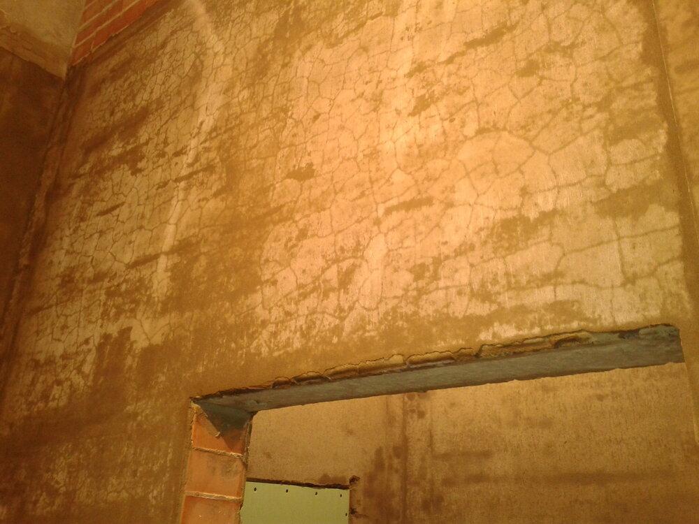

Есть вопрос по цементной штукатурке.
Порвало ее на лоскуты.
Пропорции,качество цемента и наполнителя неизвестны.Поверхность основания прочная, прогрунтована.Условия нанесения и высыхания обычные,комнатные.
Калибр "сетки" -от грецкого ореха (на толщине 7-10мм) до размера с ладонь (на толщине 15-25 мм).
Крупные "ячейки" бухтят по своему периметру,мелкие пока держатся (прошло больше месяца после нанесения).
Что может быть "не так" с раствором,что привело к такому результату.Хочется понять.
Нечто подобное наблюдал при применении овражного песка вместо речного.
пс На заднем плане,смесь той-же торговой марки,с одинаковыми методом и условиями нанесения (нет ни единой трещинки).
Цементные смеси рвет по причине того, что сам цемент через какое то время дает усадку.
Больше цемента, больше усадка, раствор ослаблен примесями глины, проще порвать.
При производстве цемента в него добавляют добавки уменьшающие усадку. Сэкономили или посто не насыпали и будет больше рвать.
Так же больше рвет при слабом сцеплении с основанием.
Если смочить любую штукатурку то практически везде более-менее будет наблюдатся сетка.Но у Вас она конечно шикарная!
Если б штукатурка была известковая,то причина-избыток извести.
Для цементной причиной вижу быструю отдачу влаги раствором в стену.Это происходит если перед набросом кирпич был плохо увлажнён и (или) раствор был жидковат.
В данном случае перебор с цементом-врядли.Визуально в цвете штукатурки наблюдается зеленоватый оттенок,точно как у клея для плитки Мира 3000.
Исключено.Кирпич-керамика,хорошо прогрунтована.
Порвало всю,но бухтит слой 15+.
Метод приготовления раствора на стену,которая на заднем плане тот же.
У вас из за грунтовки слабое сцепление с основанием. Если и применять грунтовку, после нее нужно делать контактный слой плиточным клеем. Но проще делать набрызг без грунтовки. Слабое сцепление плюс глина и жизнь уже не малина.
