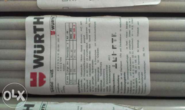

Добридень друзі, пані та панове.
А кто нибудь имел дело с такими электродами? Что скажете.
164092633_2_644x461_elektrody-svarochnye-spezial-weib-wurth-germaniya-fotografii.jpg.3b9075434dd1315e7e777a7272debad9.jpg
Фотка нечеткая. Смог только разобрать, что немецкие (или австрийские). И вроде бы для нержавейки.
Тип электродов E7018 - аналог УОНИИ 13/55
И ещё такие:
Электроды сварочные марки Universal blau диаметр 2 мм WURTH (Германия). Тип электродов Э46.
Тип покрытия: рутил-целлюлозный.
Это из описания. Интересно кто то варил такими?

И ещё такие:
этот тип электродов для универсального применения для сварки низкоуглеродистой конструкционной стали аналог АНО-21 или АНО-36, годится также для сварки корневых швов не сильно ответственных (бытовых) трубопроводов. Они в общем так и называются в переводе на русский: "Универсальные синие".
