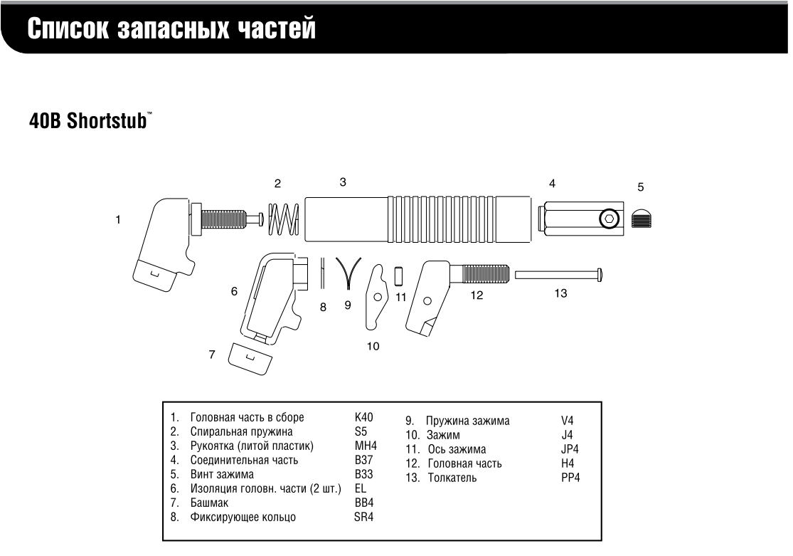

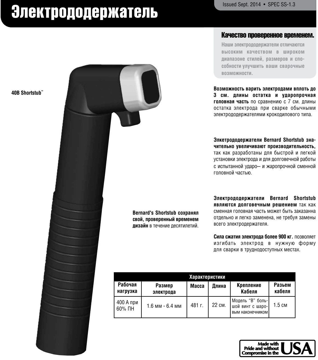

Есть электрододержатели винтового типа, оригинальная американская модель называется "Shortstub" ("Короткий окурок" на рус.) Фирменное изделие выглядит вот так:

из плюсов такого электродержателя -
возможность намного точнее манипулировать электодом (придерживая указательным пальцем головную часть);
отличный зажим электрода, особенно если "выпилить" неглубокие канавки для электрода в зажимных "челюстях" (при этом надо следить, чтобы полученная поверхность канавок касалась электрода по всей длине "челюстей" и чтобы канавки были не слишком глубокие, чтобы могли удерживать тонкие электроды);
при хорошем зажиме электрод можно подогнуть у основания, чтобы варить как удобно;
у электрододержателя нет таких выступов как рычаг у держателя крокодилового типа, при этом есть своеобразный крючек в головной части при помощи которого его можно повесить на что-нибудь;
ну и самое главное "достоинство" - возможность жечь электротды до минимального остатка (до 3 см.)
Из минусов:
без предварительной тренировки, залипший электрод из держателя быстро не вырвешь (нужно открутить на пол-оборота рукоятку и потом выдергивать), как в случае с обычной "прищепкой" (в данном случае надо держать большой палец на рычаге прищепки и в случае залипания нажать его и выдернуть), поэтому режим "Антистика" в сварочном аппарате очень желателен;
наверное не годится для работы на высоте, так как электрод нужно менять двумя руками, хотя в обычных условиях электрод и вынимается и вставляется и затягивается достаточно четко и быстро;
рукоятка круглая, а не овальная как у Binzel-я, фиксация от прокручивания в руке не такая уверенная, скажем так, но форма головной части позволяет четко контролировать держатель указательным пальцем.

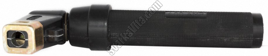

Китайский аналог, которым торгует SvarkaVita у нас в Украине:
как видно по фото от "фирменного" отличается формой рукоятки, латунными являются "головная часть" (№12 на схеме выше) и "соединительная часть" (№4) все остальное - пластик и сталь, также у "китайца" два зажимных винта (№5) под шестигранник для кабеля в "соединительной части" (№4), да и еще пришлось наварить шляпку на "толкателе" (№13), которой не было у китайца, также добавил два гровера на "ось зажима" (№11) по бокам самого "зажима" (№10), чтоб он не болтался из стороны в сторону внутри "головной части" (№12) (гровера вмещаются в зазоры по бокам "зажима" (№10) внутри "головной части" (№12)) и две шайбы по бокам "пружины" (№2), чтобы она не цеплялась ни за что, при прокручивании "головной части" (№1). После такого допиливания держатель стал уже вполне "фирменным"...
