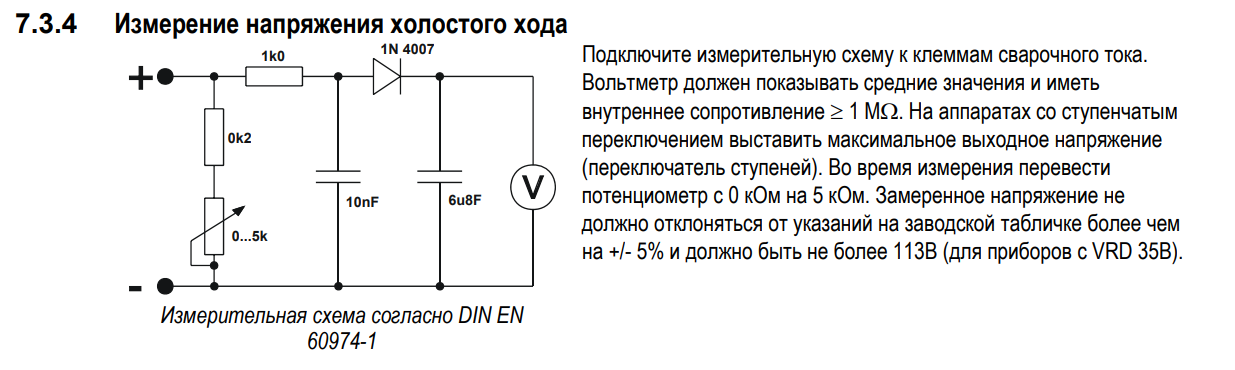

Подавляющее большинство сварочников инверторного типа никак не могут влиять на пиковое значение выходного напряжения. Все регулировки сводятся только к изменению скважности импульсов. Вот поэтому невозможно измерить тестером напряжение ХХ.
Поставьте нагрузку 1 кОм.

Уверен, о зависимости величины выходного напряжения трансформатора от величины входного напряжения Вы в курсе.
Я так понимаю нагрузку нужно ставить последовательно, сейчас попробую поискать сопротивление и померять:)

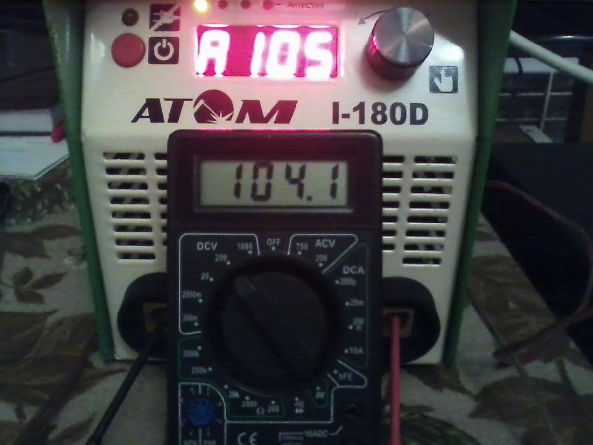

Чет с сопротивлением 1 кОм какую то фигню показывает:-( Атом 180Д показывает 30 Вольт холостого хода:fool: а если мерить без сопротивления то показывает 104 Вольта
