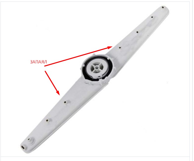

У меня была посудомойка бош в виде отдельного "ящика" и я горе не знал с ней. Пришло время встроенной техники и купил я встроенный gorenje . С тех пор с ней и мучаюсь. Плохо моет посуду.
Когда меня все достало, я закоротил датчик закрытия и запустил цикл. Я был весь мокрый, но обнаружил что лопатки не крутятся, не нижняя, ни верхняя. Крутятся они за счет реактивной тяги крайних отверстий. Не хватало напора. Тогда я запаял по одному отверстию в лопастях и напор из отверстий вращения стал больше и они закрутились.

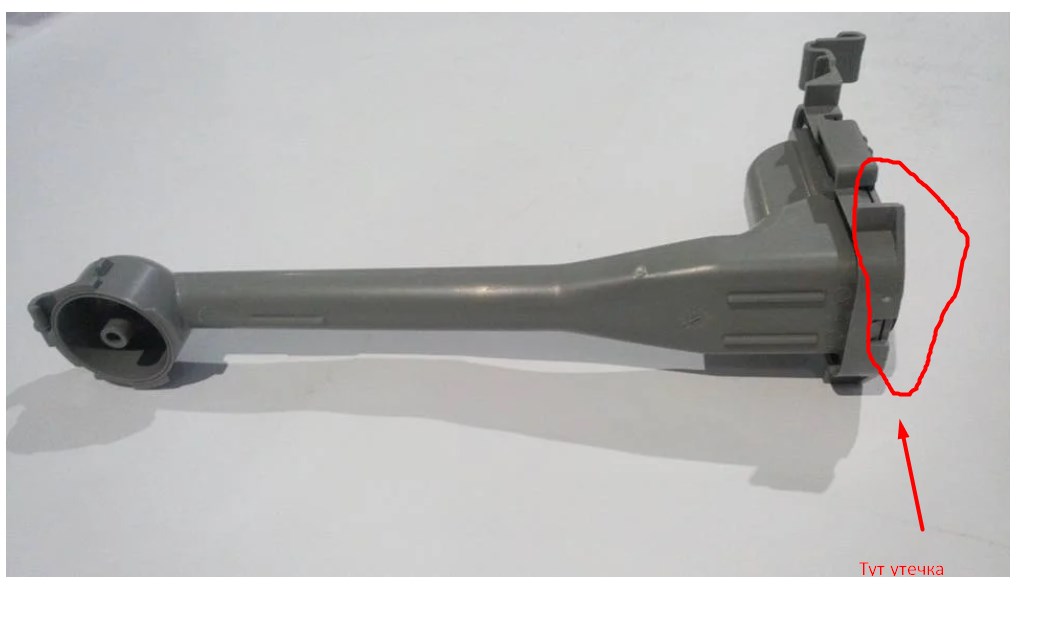

Вторая проблема оказалась в негерметичности разьема. Когда Вы двигаете сетку то пластиковый разьем одевается на подачу воды. У меня оттуда сифонило. Поэтому давления не было для мытья, пришлось герметизировать. И это все почти на новой посудомойке!!! Не открыв ее, я бы этого всего не узнал. Но даже после это всего моет, но я недоволен. Уверен проблема в слабой мощности насоса, который гоняет воду. Я даже все разобрал там до винтика, думал забилось что-то.
