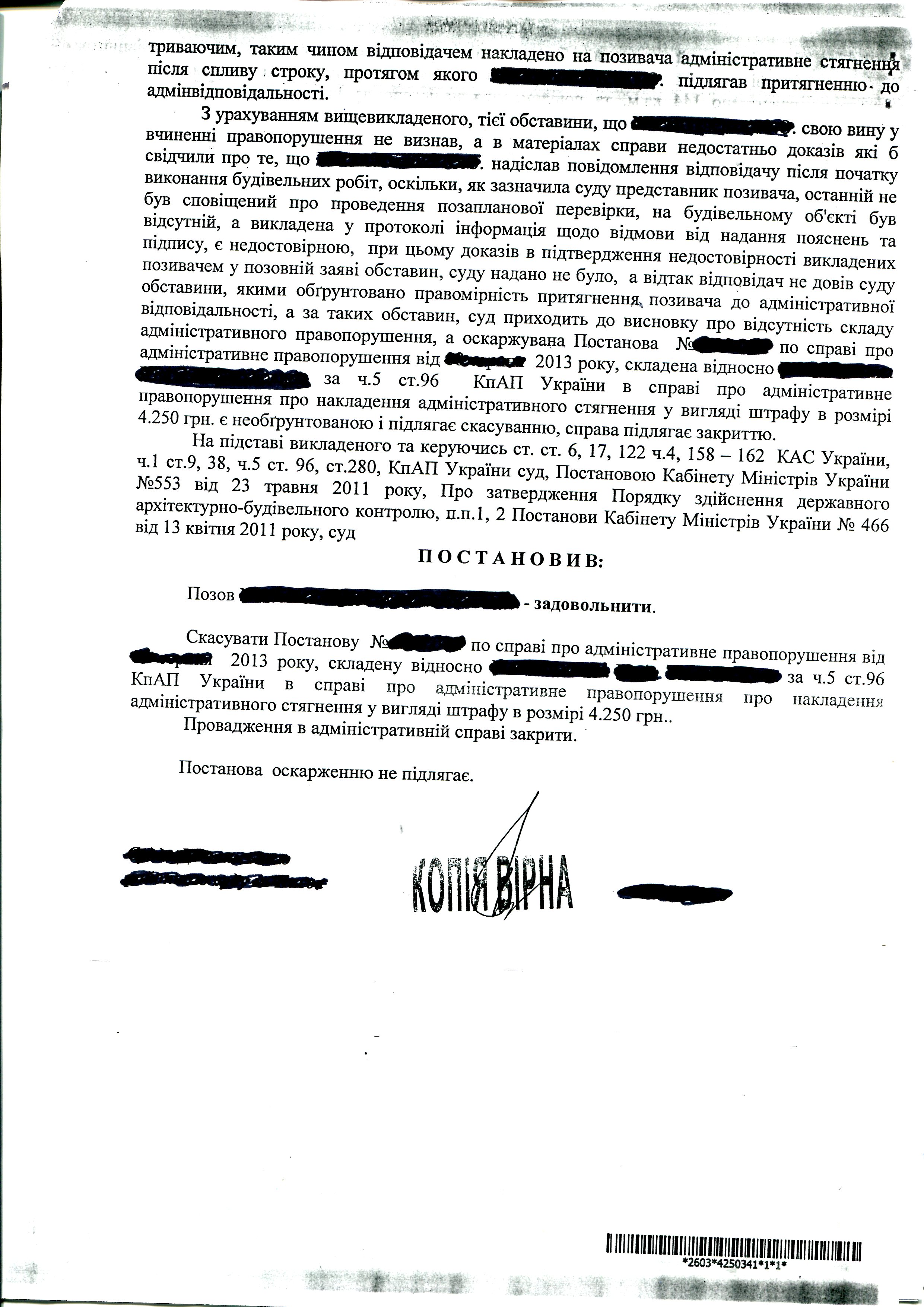

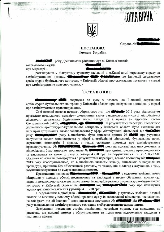

Юристы добились в суде отмены штрафа Госстройинспекции
Решение знаковое тем, что суд согласился с позицией истца и отменил постановление инспекции о привлечении к административной ответственности предприятия, подчеркнув, что субъекты властных полномочий согласно ст. 19 Конституции Украины обязаны действовать четко в соответствии с требованиями норм закона, а лицо не может быть привлечено к ответственности за правонарушение, которое на момент его совершения не признавалось правонарушением.
Юристы Адвокатского объединения «Юскутум» защитили интересы клиента и добились для него решение административного суда первой инстанции, которым отменено незаконное постановление Государственной архитектурно-строительной инспекции Украины о наложении штрафа за начало строительных работ без регистрации декларации о начале строительных работ.
Несмотря на то, что строительные работы были начаты еще в 2009 году, когда даже не существовало понятия декларации о начале строительных работ и обязанности по ее регистрации до начала выполнения таких работ, по мнению инспекции, неподача или подача недостоверных сведений в декларации влечет ответственность субъекта согласно Закону «Об ответственности в сфере градостроительной деятельности» в редакции, действующей на момент проведения проверки.
Не согласившись с позицией инспекции, от имени пострадавшей компании юристами АО «Юскутум» был подан иск, в основе которого использованы несколько основных принципов действующего законодательства:
- органы государственной власти и субъекты властных полномочий обязаны действовать в строгом соответствии с требованиями действующего законодательства;
- законы и нормативно-правовые акты обратной силы не имеют, за исключением случаев, когда они смягчают или отменяют ответственность лица;
- лицо не может быть привлечено к ответственности за правонарушение, которое на момент его совершения не признавалось правонарушением.
Данное решение знаковое тем, что суд согласился с позицией истца и отменил постановление инспекции о привлечении к административной ответственности предприятия, подчеркнув, что субъекты властных полномочий согласно ст. 19 Конституции Украины обязаны действовать четко в соответствии с требованиями норм закона, а лицо не может быть привлечено к ответственности за правонарушение, которое на момент его совершения не признавалось правонарушением.
Анализируя данную ситуацию юристы практики судебных споров и медиации АО «Юскутум» хотели бы обратить внимание субъектов градостроительной деятельности на то, что требования о подаче и регистрации декларации о начале строительных работ и ответственность за невыполнение данного требования действуют с 19 января 2012 года. Поэтому при проведении государственной архитектурно-строительной инспекцией проверки предприятий на соблюдение законодательства в сфере градостроительства, если работы были начаты и выполнены полностью или частично до 19 января 2012 года, стоит подать инспектору подтверждающие документы, проверить отображение данной информации в акте проверки и изложить такие обстоятельства в письменных пояснениях, которые подать в инспекцию при составлении протокола об административном правонарушении. Данные действия позволят в дальнейшем оспорить постановление государственной архитектурно-строительной инспекции в суде, поскольку фактически в таком случае нет состава правонарушения, и постановление инспекции является незаконным.

Проде бы неплохо. Как я понял: до 19 января 2012 года не было такого понятия как декларация (о начале строительных работ). А штраф предусмотрен за неподачу именно "деклараций". Не было деклараций о начале строительных работ - не должно быть и штрафов за неподачу деклараций о начале строительных работ .
Что касается незаконного проникновения Гаском на участок, то мои подозрения не оправдались, фотографии были сделаны еще летом, когда строители работали, но то, что проверка была не законной эт точно, что и требовалось доказать в суде. :)
...был подан иск, в основе которого использованы несколько основных принципов действующего законодательства:

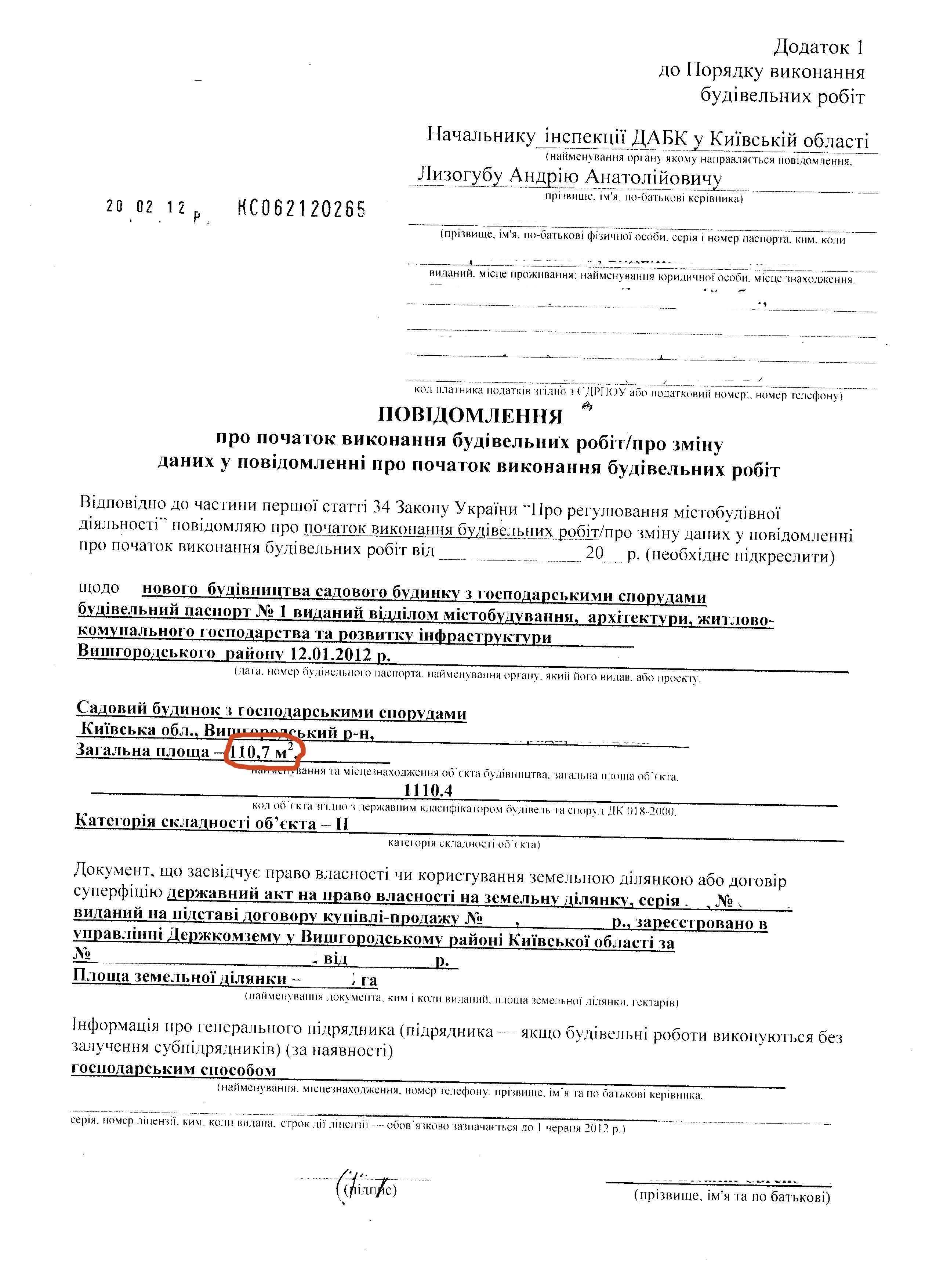

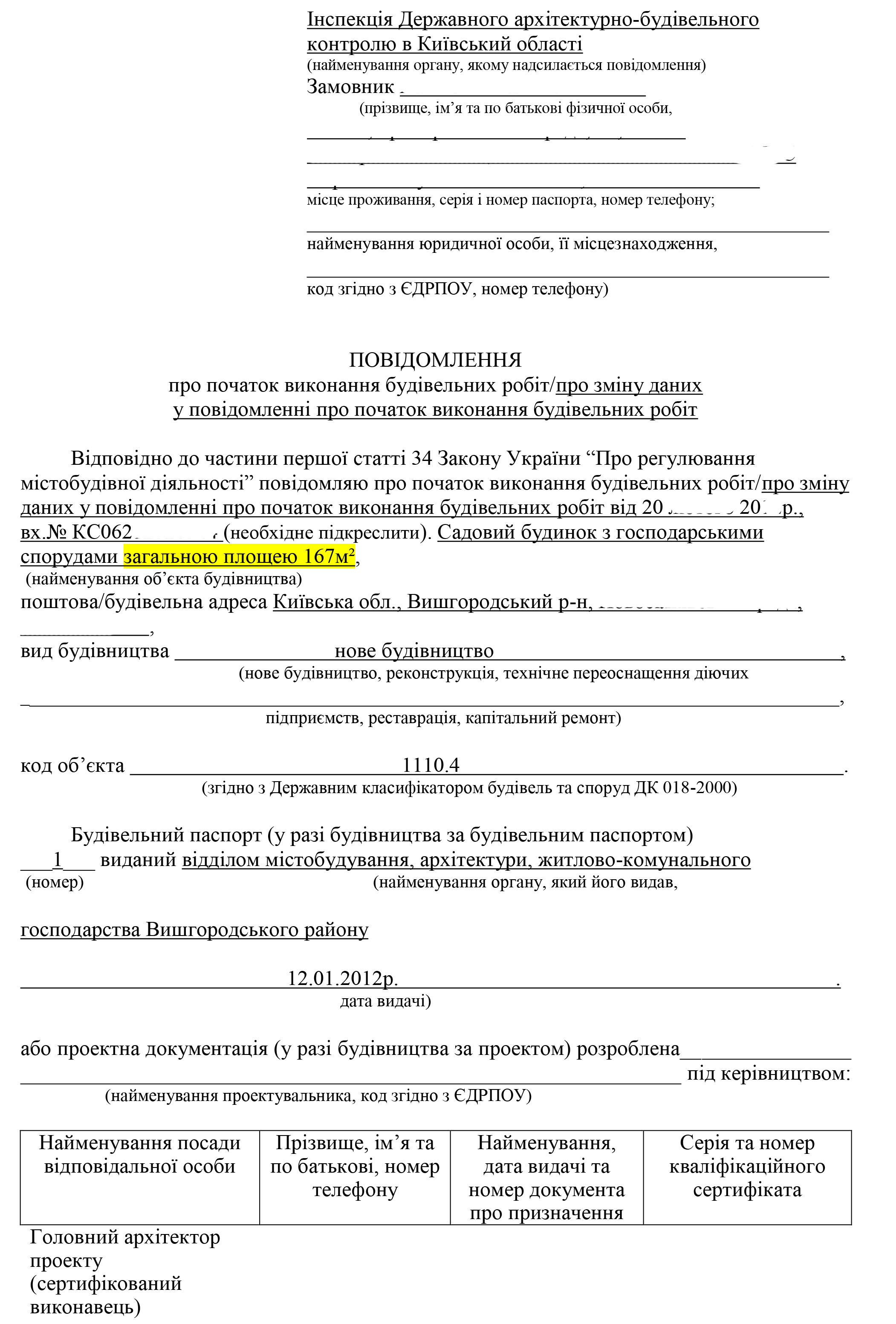

Кто-нибудь вносил изменения в ЗАРЕГИСТРИРОВАННОЕ повидомлення про початок будивельных робит?
Ситуация в следующем. В уже зарегистрированном повидомленни указана общая площадь дома и хоз построек 110м.к.в. (см фото - обведено красным)
По стройпаспорту и по факту построили 167м.кв.
Решил внести изменения в Повидомлення и столкнулся со следующим:
на сайте ГАСКА и на досках у них в коридоре висит образец одного типа (см. образец 1) а в другом месте столкнулся с другим образцом (см. образец 2) и заявление. Вопрос - какая форма документа правильная?

А где Вы нашли второй образец уведомления ,форму заявления? Я отправляла изменения по 1-й форме месяц назад, о форме № 2 ничего не слышала, тоже заинтересовал данный вопрос.

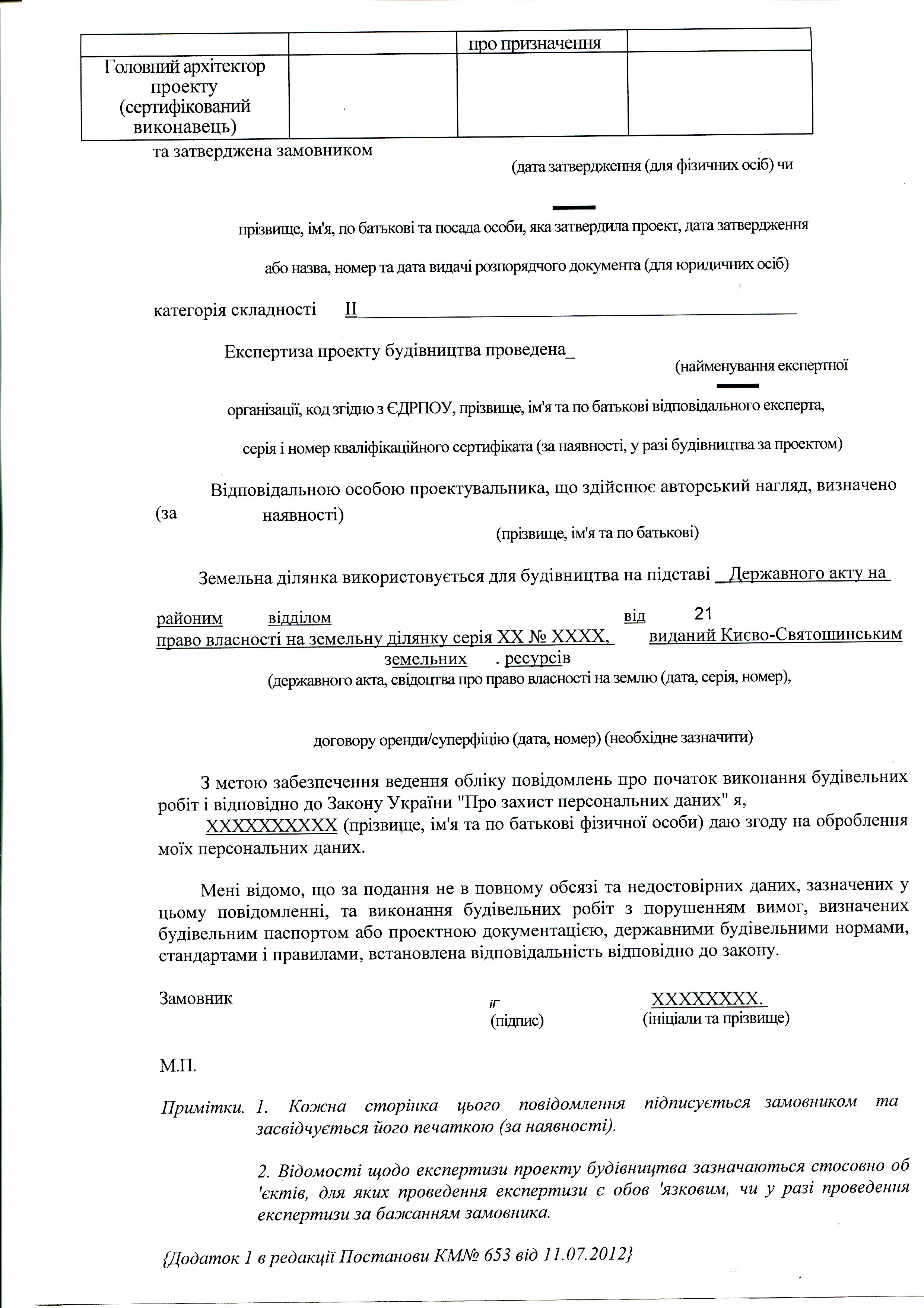

форма 2 - это еще неутвержденная форма из не принятого еще постановления
(ссылка устарела)висит на сайте минрегиона, но он, насколько я знаю, еще не живой
Честно, не помню где взял. Задал в поиске запрос "внесение измененией в повидамлення..." и привело на какой-то сайт. Там увидел эти формы и сохранил.
Добавлено через 6 минут
А какие у вас были изменения? Их зарегистрировали?

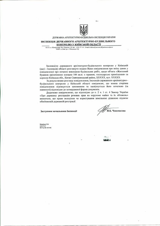

Вот письмо, которое мне вчера прислали из Гаска, вместе с одним экземпляром уведомления, которое я им отправляла о внесении изменений, что скажете, полная ерунда.:)
[ATTACH]328233[/ATTACH]
Судя по письму, Вы не каждую страницу подписали?
И тонко намекают про "витяг з державного реєстру", он указан в уведомлении? Хотя странно, если уже уведомление зарегистрировано, и в изменение только название меняется... - или они пропустили, когда уведомление регистрировали?
это они такой "ход конем" придумали - и не отказ, а просто "сообщаем...", но потом в декларации не будут разрешать вписывать это уведомление, потому что "Вам було дано роз'яснення" :evil:
а Вы каждую страницу подписывали? (тут вроде как они правы - есть такое требование)
и что там по земельному вопросу? что Вы вписывали в качестве документа?
Думаете, дойдут до маразма такого? Они ж его зарегистрировали сами :)
Вам ли не знать всю степень их маразма... :evil:
первое - зарегистрированное
а второе - об изменениях - не принимают, и пишут по декларации, что "назва об'єкта не відповідає назві з зареєстрованого повідомлення"
C названием согласна, могут. С абзацем о "державнії реєстрації" странновато :).
Что касается земельного вопроса, то я вообще не поняла к чему это, я ничего не писала нигде лишнего, а вот подпись на первом листе я не поставила(можно сказать упустила).
Вы спешите? Нет? Тогда оставляйте все, как есть, подписывайте первую страницу (т.е. выполняете все формальные требования) и отсылаете по-новой... Если напишут опять какую-то чушь - жалуйтесь по полной!
