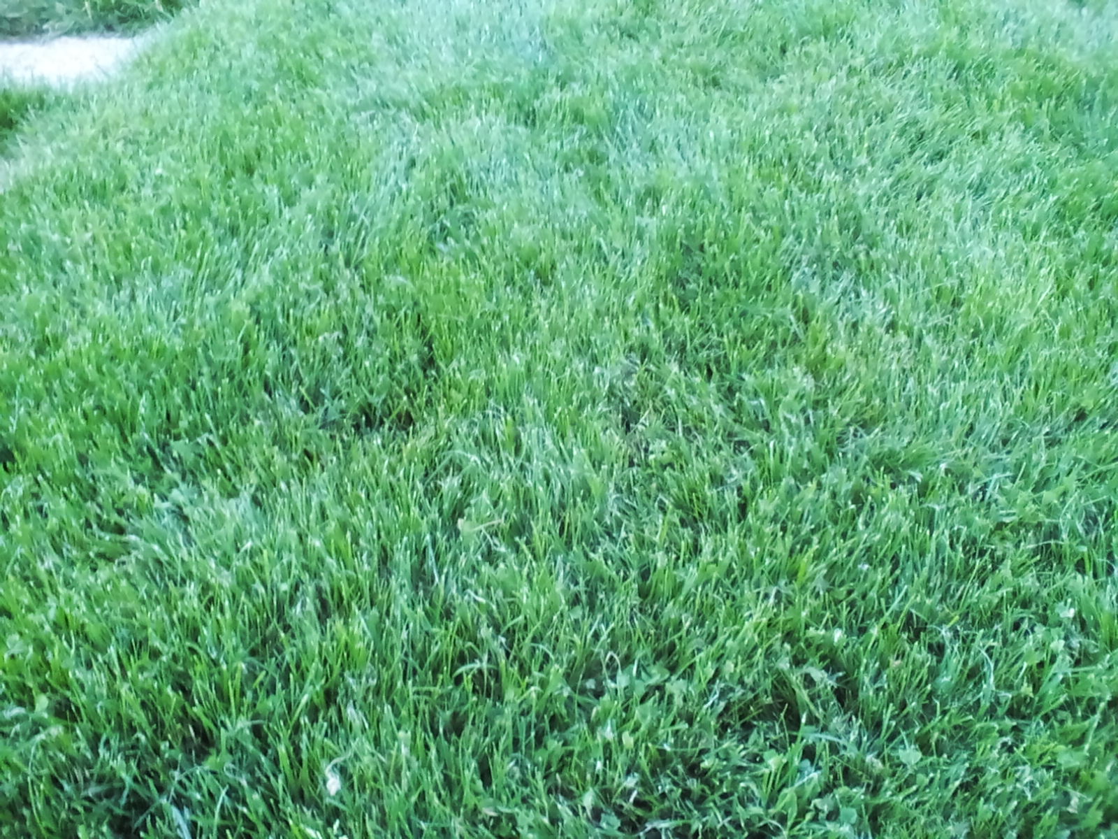

У меня похожая ситуация.У газона после покоса подсыхают кончики. День-два газон выглядит приболевшим,потом начинается интенсивный рост,а часть травинок усыхает полностью. Косить можно уже на 5-6 день.
Есть разные по возрасту участки от двух лет до восьми месяцев,есть участки в полутени,есть на солнце - все ведут себя одинаково.
Сначала думал дело в ножах,но этими же ножами второй раз кошу молоденькой участок(25 дней после посева) на нем никаких подсыханий верхушек не наблюдается.
Этот участок косил вчера - сегодня он страшный как чёрт:
Этот участок косил позавчера, сегодня он уже почти оклемался:

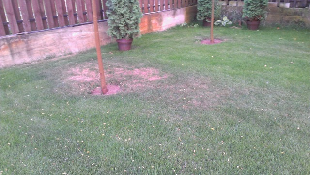

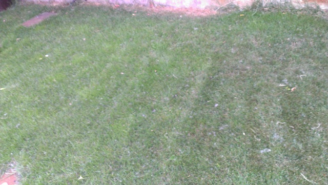

Расскажу о своем опыте.
У меня замедление роста и пожелтение травы идет из-за грибка.
Покажу этапами :
1 фото - самое начало- трава справа едва заметно темнее чем слева и немного медленнее растет. Эти места выглядят как будто бы им немного не хватило воды.Пораженные места лучше заметны перед кошением - на пораженных местах трава где -то на 20% ниже
2 фото - средняя стадия .В центре трава начинает желтеть.Но в целом все еще очень похоже на недостаток полива
3 фото - апофеоз . Желтые высохшие пятна.

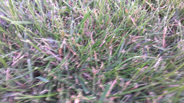

4 фото (получилось смазанным, но по факту очень похоже на фото крупным планом у Cremator ) - трава вблизи.
Сейчас на фотографиях - очень запущенный вариант болячки ( были в отъезде и пропустили нужный момент )
Развивается эта зараза в жару больше 30 гр при автоматическом поливе, особенно при режиме "часто и понемногу". У нас занесена была скорее всего вместе с семенами Трифолиум Спорт ( покупалось у официалов :( ), т.к. по ряду причин сеяли две смеси и вторая часть газона не болеет.Сильнее всего выпадает овсяница и мятлик, райграс более устойчив.
Болячка вылезла в первое же лето после посева газона. И год ушел на исключение недосточного полива/тупых ножей/недокорма/домашних животных/просыпаных удобрений и пр.
Из хорошего - это некрасиво, но не смертельно :). Корень остается живой и трава отрастает.После обработки фунгицидами места поражения надо хорошенько проливать водой ( я ставлю на пораженное место обычную поливалку часа на 3-4 через день-два пока трава не начнет зеленеть ),плюс кормить и все восстановиться.
Из плохого - грибок живет в почве и очень трудно лечиться: для профилактики нужно начиная с весны каждые 28-30 день опрыскивать фунгицидами ( я чередую превикур и коронет ). В таком запущенном варианте как сейчас - чередовать каждые две недели до исчезновения новых пятен, потом каждые 28-30 дней. При первых проявлениях ( первое фото )пораженное место обязательно опрыскивать и опять таки поливать и кормить. Если просто поливать и кормить без опрыскивания - болячка проходит все стадии до полного высыхания.
Еще желательно поливать газон по английской системе - редко и много.
К сожалению в русскоязычном сегменте по поводу проблем/болячек газона почти ничего нет. Лучше искать на английском, там всего намного больше.

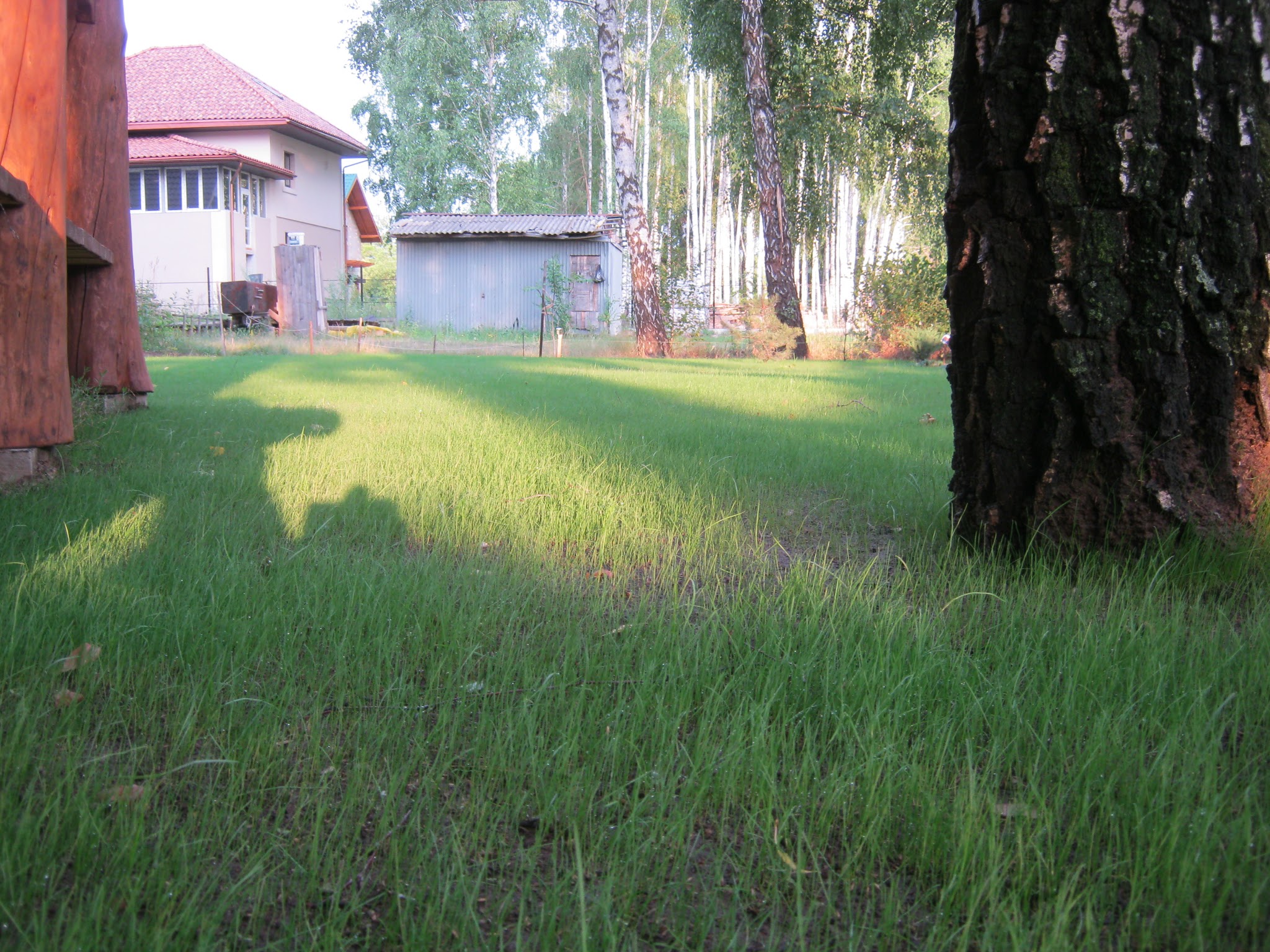

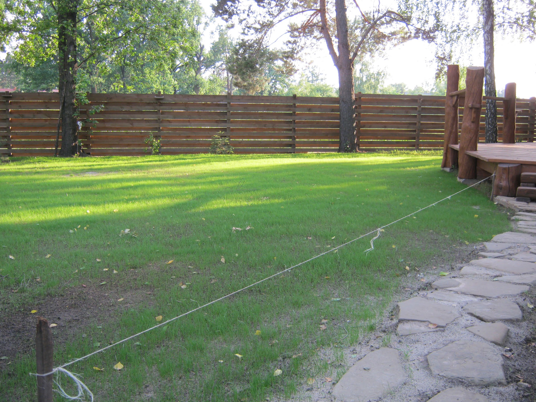

Сорри, что перебиваю грибную тему.
10 дней от посева.
есть залысины. надо еще посмотреть, что там такое. Непонятно пока.
Непроросших семян на поверхности практически нет... может птицы растащили? )) Может их поливом просто прикидало землей. :Search:
С этого ракурса - так вообще готовый газон! )))
Паутинка - это собственно грибок и есть . Момент, когда это так явно видно - максимум полчаса утром. Все травинки, что на фото покрыты паутинкой - пожелтеют и засохнут.

10 дней от посева.
Как для десятого дня - вообще шикарно. Может на залысинах правда заглубили семена и еще прорастут? :rolleyes:
