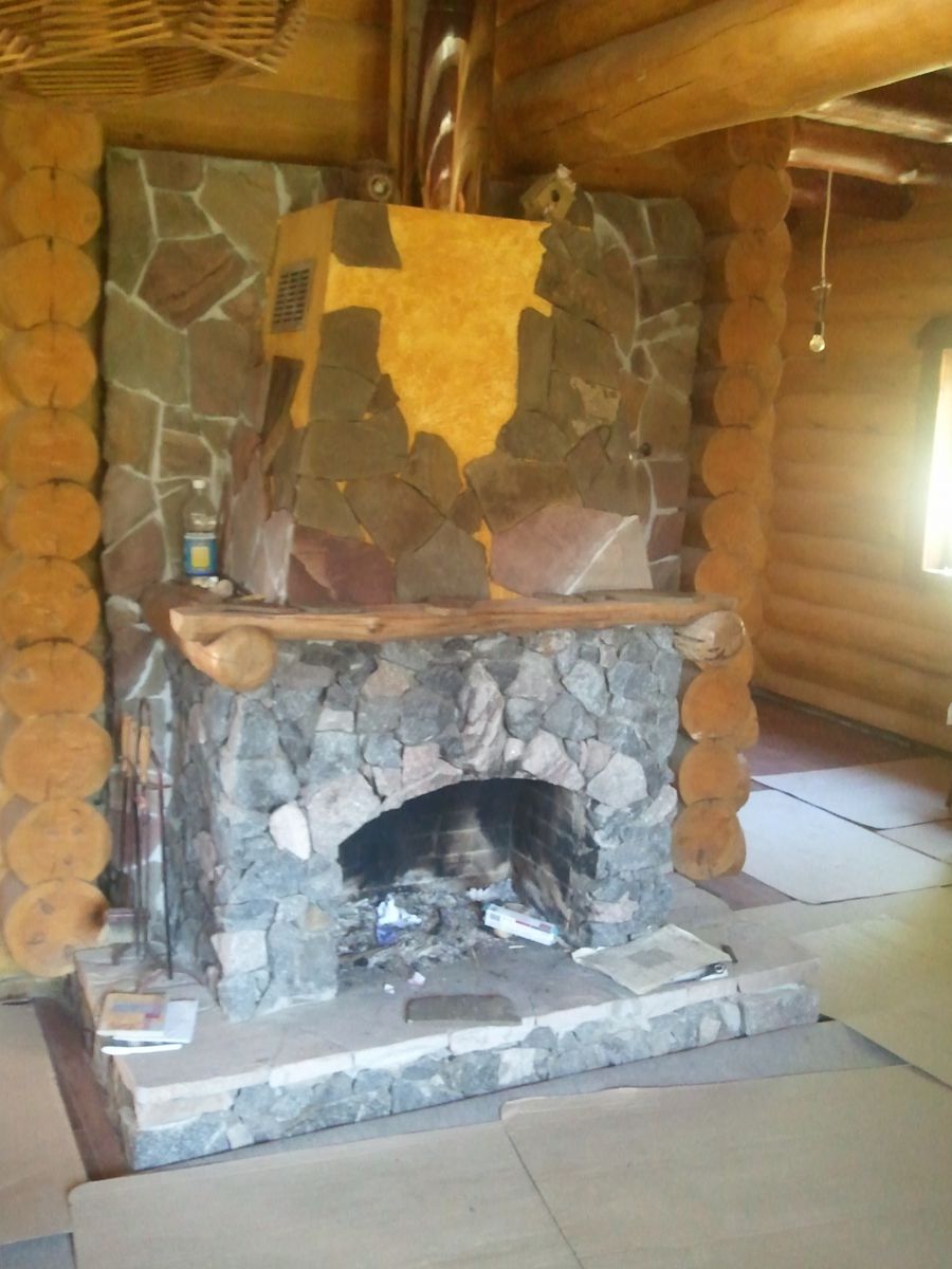

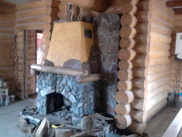

А вот кто у нас из печников такое делал? Или хоть похожее.
Ну и задача в том, что это хочет размаха и объема! Вон Лебовски замахнулся - выглядит отлично. Но мне 30% гостинной занимать неохота. :D
В общем хочу и рыбку съесть и камин, чтоб небольшой.
потому вариант с обкладыванием камнем (как у Лебовского) - мне не подходит. Мне надо из этого камня именно класть все элементы.
камин из валунов пока на этом этапе,

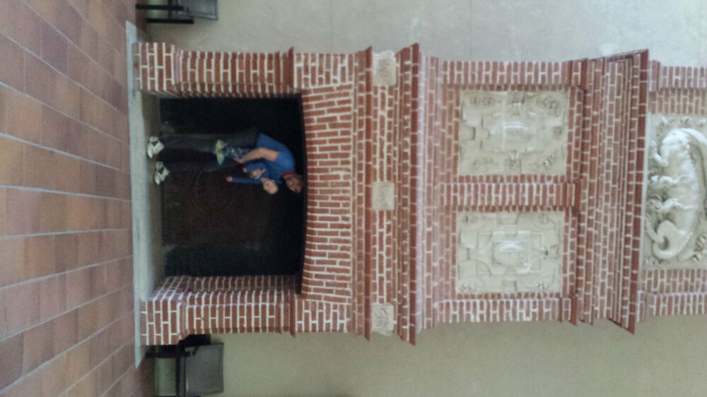

Очень красиво выглядит. НО... какого размера должны быть дрова и сам костерок, чтоб не потеряться в таком камине??? ))
И какого диаметра у вас бревна??
бревна 340 средний, дрова думаю обычные кидать, первые 3 года обычно это то что осталось от стройки:) ну а сложить из камней а не обкладывать в моем варианте не проходило - камин открытый.
пс. детей в камин загнал не специально:D, просто это пока единственная нормальная фотка. размер топки для помещения не такой уж и большой 60х90х60

Есть фото на домашнем компе где то,совсем прям порядовки нет,так начало середина,этот вариант потом сделали так: срезали половину брёвнышка сделав полочку,на трапеции добавили песчанника,веницианки почти не осталось.а зря,тот кто делал уже далеко...поэтому Слава ни чем ни смогу помочь,скажу что "зуб" там есть размер портала если память не изменяет 590х750 вроде бы не буду утверждать,огнеупорного кирпича пошло 140шт(кирпич резали),булыжник сложен как пустошовка,полмашины перебрали.Ну вот как то так.Дымоход независимый,скользящий по перекрытиям и в кровле сигменты заказывали в Гостомеле в Коминвент
Вот так он стал выглядеть,там следы от дыма шу-шуть есть,так хозяйка проверяла работу камина путём подталкиванием двух метровых палок,я понимаю конечно,но это же не паровозная топка:fool:
