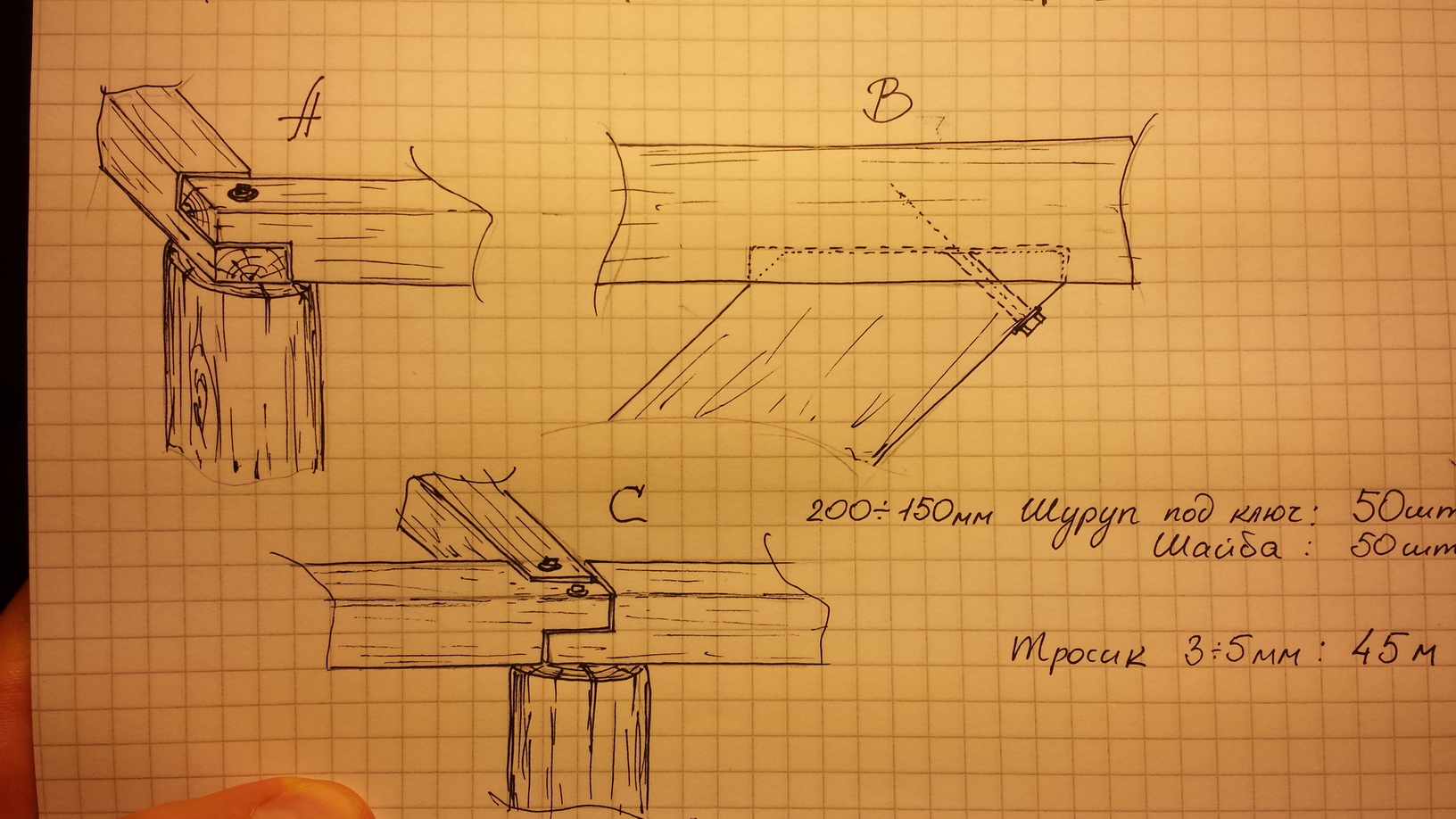

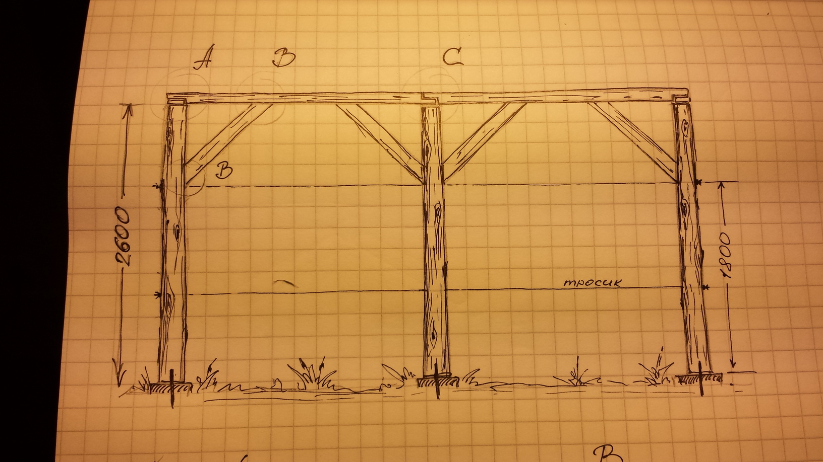

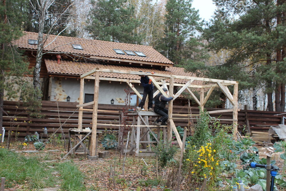

Начали мы с "Навеса" под Актинидию.
Накидал я эпюрку на колене в блокноте в поезде. Ребятам больше и не надо. Эти и со слов нормально все воспринимают и делают на совесть.
20141017_011543.thumb.jpg.35fd85efc91f8f11f2978ba0fe454e5e.jpg 20141017_011555.thumb.jpg.b3d0c270a5bef9b6038282b6e094682c.jpg

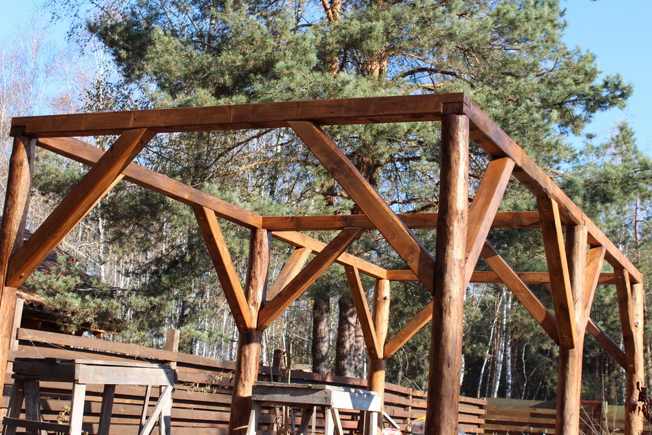

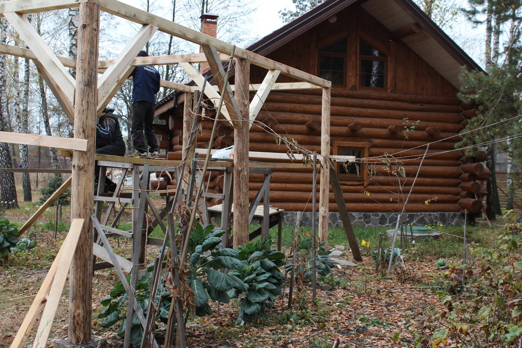

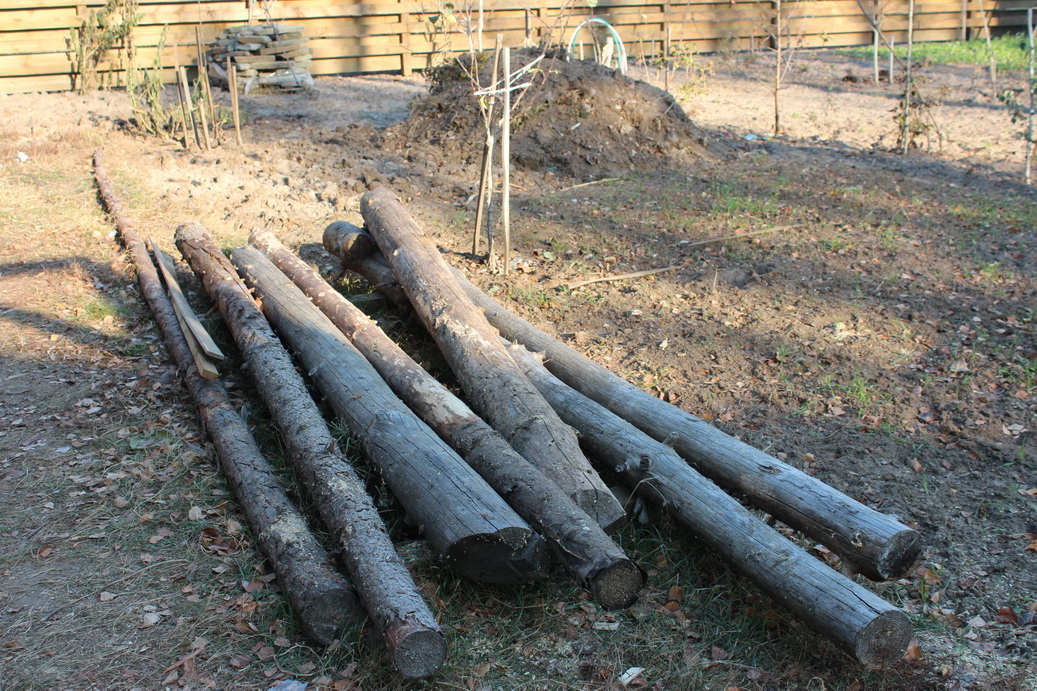

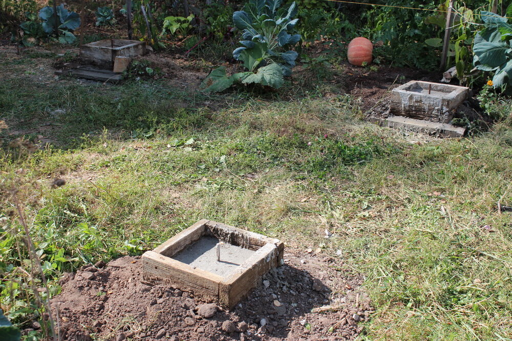

Под опоры залил пятки на два штыка вглубь с арматурой еще летом.
В качестве опор пошли бревна от деревьев, спиленых у меня на участке во время чистки.
перекладины и укосины из сухого бруса 100х100 (когда-то покупал на столбики для забора).
IMG_5137.thumb.JPG.c83b04cf6c26769e09ff732c7c09339e.JPG IMG_5140.thumb.JPG.810db9ad07c84a0bda51d573744c4913.JPG
Покрыли Биотексом (не стал на это Реммерс пользовать) тут проэсперементирую немного. Еще Биотексом сарай покрою как обошью.
IMG_5161.thumb.JPG.de78101a53a2496aaa5f19d1f80de5e8.JPG IMG_5162.JPG.69172b704217bb1588dce42fd9549b2d.JPG IMG_5192.thumb.JPG.710103dfccee379e13628f520bc6993c.JPG

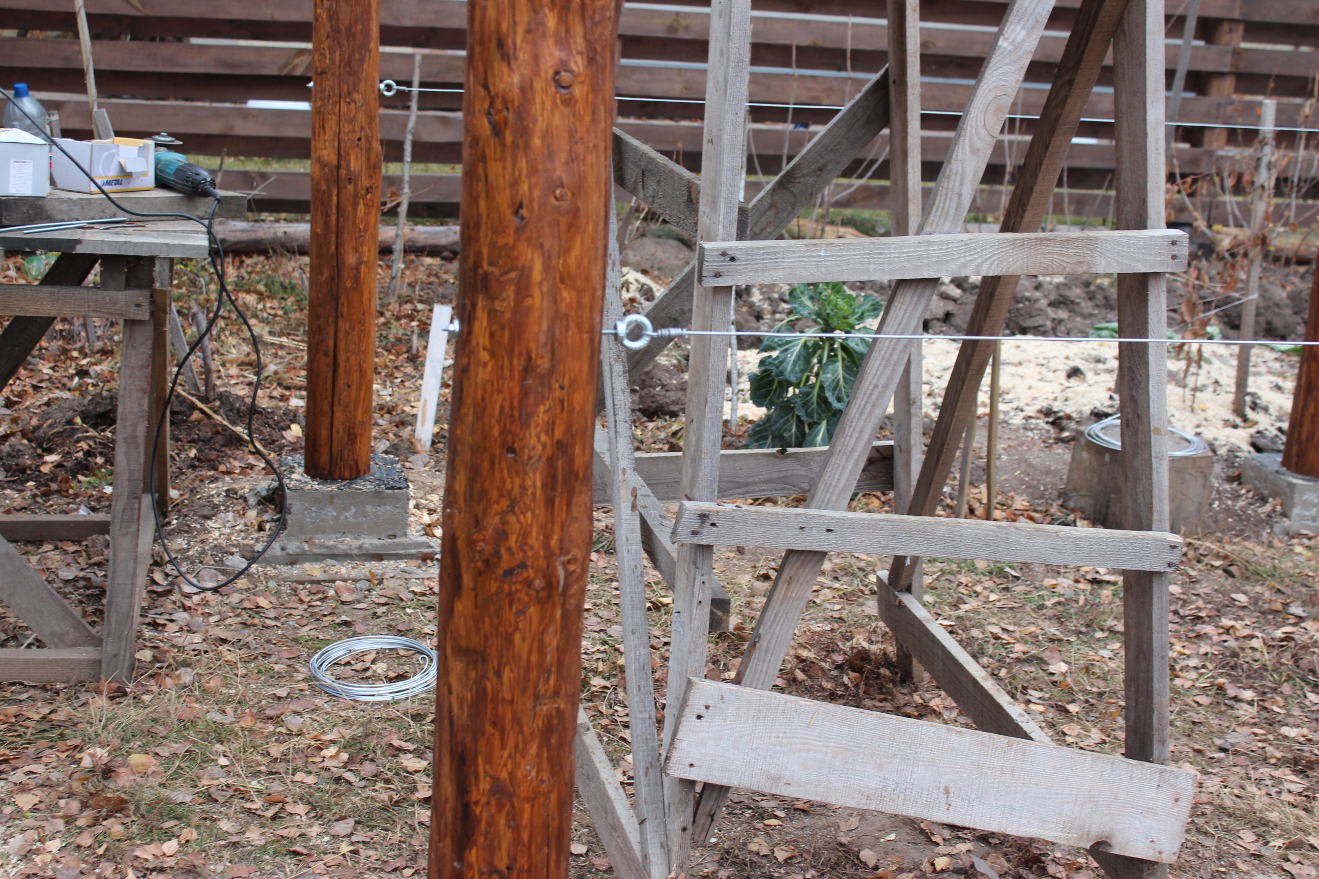

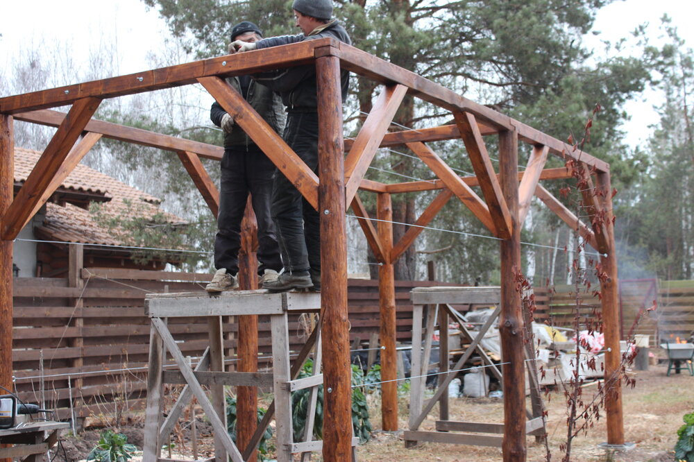

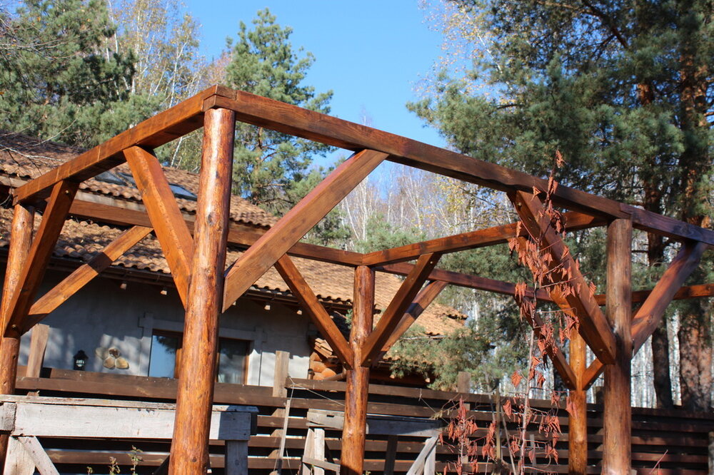

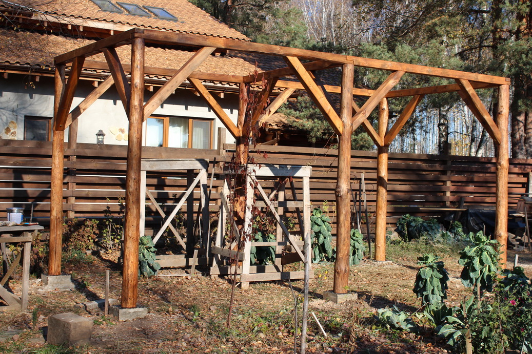

Закончили ребята опору под актинидию.
Натянули провод стальной оцинкованый.... Хотел тросик (но так сложилось уже)... Будет провод. Если провиснет (а он зараза таки провиснет) - чуток поднатянем. :D
IMG_5468.thumb.JPG.2ad2f1e974022433f47f3bb21f946ddc.JPG IMG_5469.thumb.JPG.e21c92831c3aea03490488336be483a7.JPG
Сорри за размер. зато детали можна увеличить )

Красивый цвет! Слава, а чего вместо провода не использовали деревянные поперечины на ребре? как в отелях для бугинвилий частенько делают. и красиво и для растения дерево лучше. мои актинидии пока без постоянных опор. пока на по дереву-лезут. только до металлических доходят- останавливаются. может они метал не любят. Кобея, например по металлу расти не будет. может и актинидия так же.
по актинидии- что нужен мужское и женское растение, знаешь? можно на одно мужское несколько женских. или на женское привить ветку мужского. есть самоплодные сорта. думаю, знаешь, это на всяк случай :)
Про металл не знаю. будем смотреть. Временно натяну бичевку вертикально. Пока основная лиана не укрепится. потом она сама себя будет держать - ей только до верху добраться.
Такую проволоку используют на виноградниках. Проверенный вариант для винограда. Поглядим, как для этой фейхойи оно подойдет. ))

Ты ж вроде не низкий. Не боишься головой биться о укосину на высоте 180 см?
И какие размеры беседки?
Сдается мне , что узковато или у Тебя гости не широкие :-)?
Мож она какая-то неправильная? )))
Не, правильная. Видимо, у Вас сорт актинидии, которым кошачье племя не интересуется. Вот только название сорта забыла. Да и Вы, судя по тому, что купили свои лианы у дедули, вряд ли, знаете , как Ваших зовут. Считайте, что Вам повезло:)
хе.... ну 180 - это у самого столба. + поднято на 5см.
Но это не беседка. просто опора для этой лианистой штуки.
Мооожет летом будем под ней мидеть чаи гонять. не знаю.
беседку хочу отдельно строить на южной стороне.

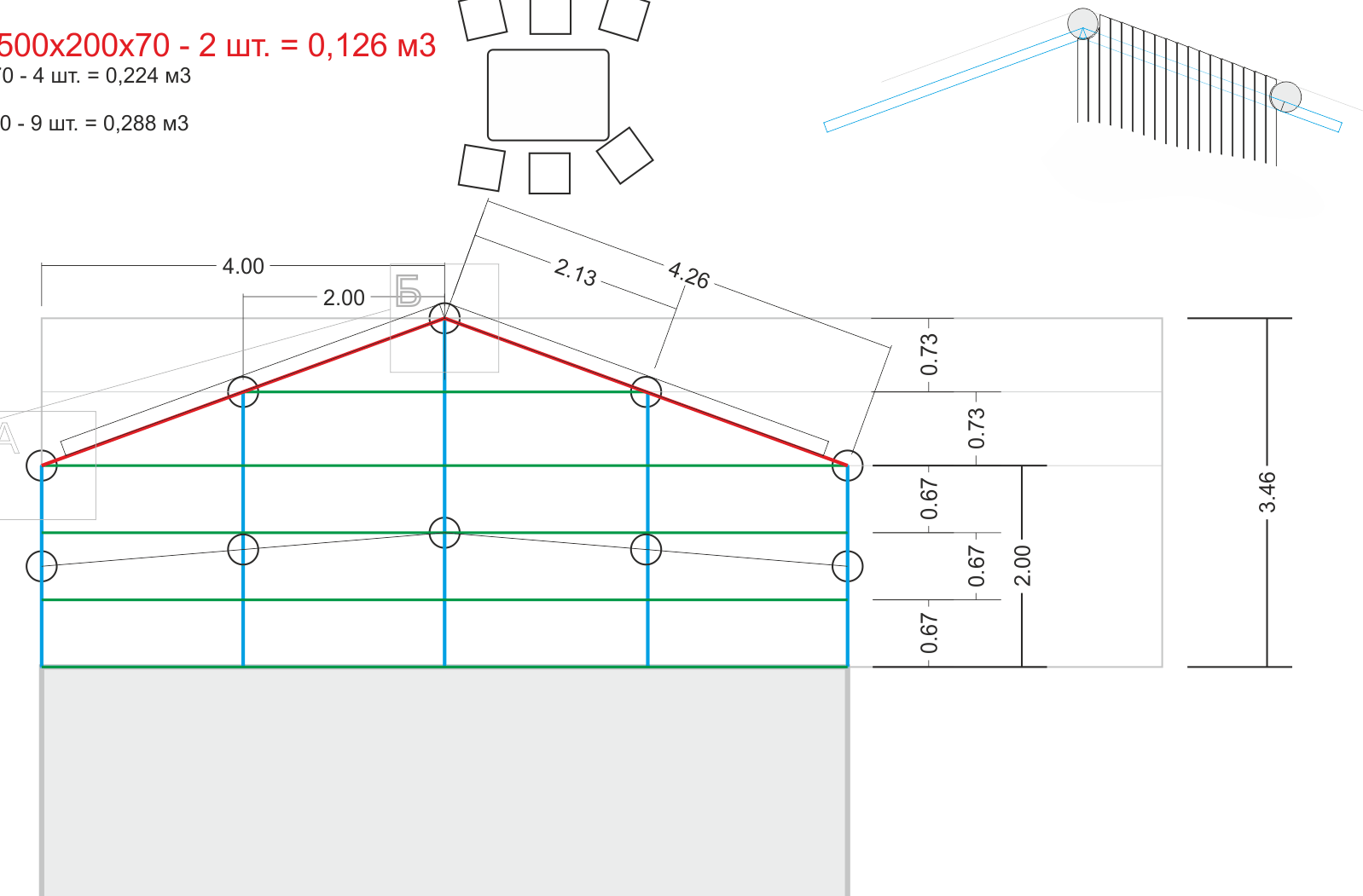

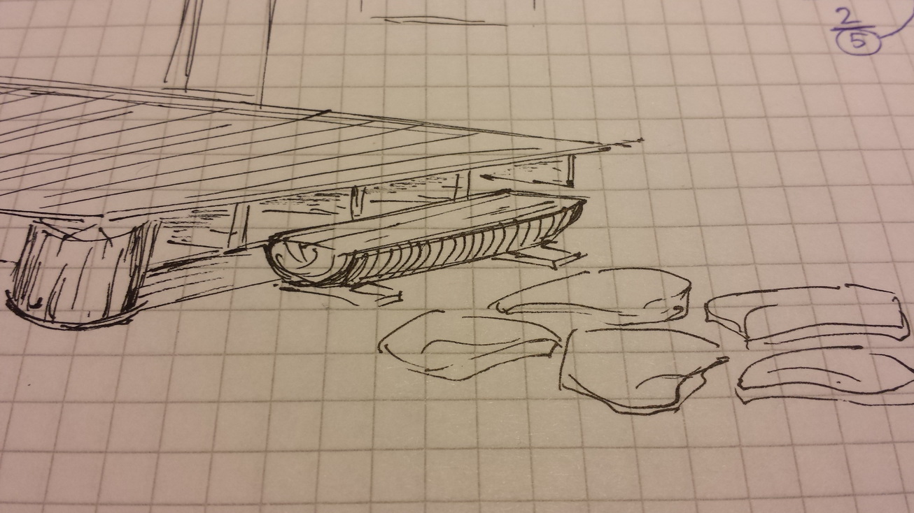

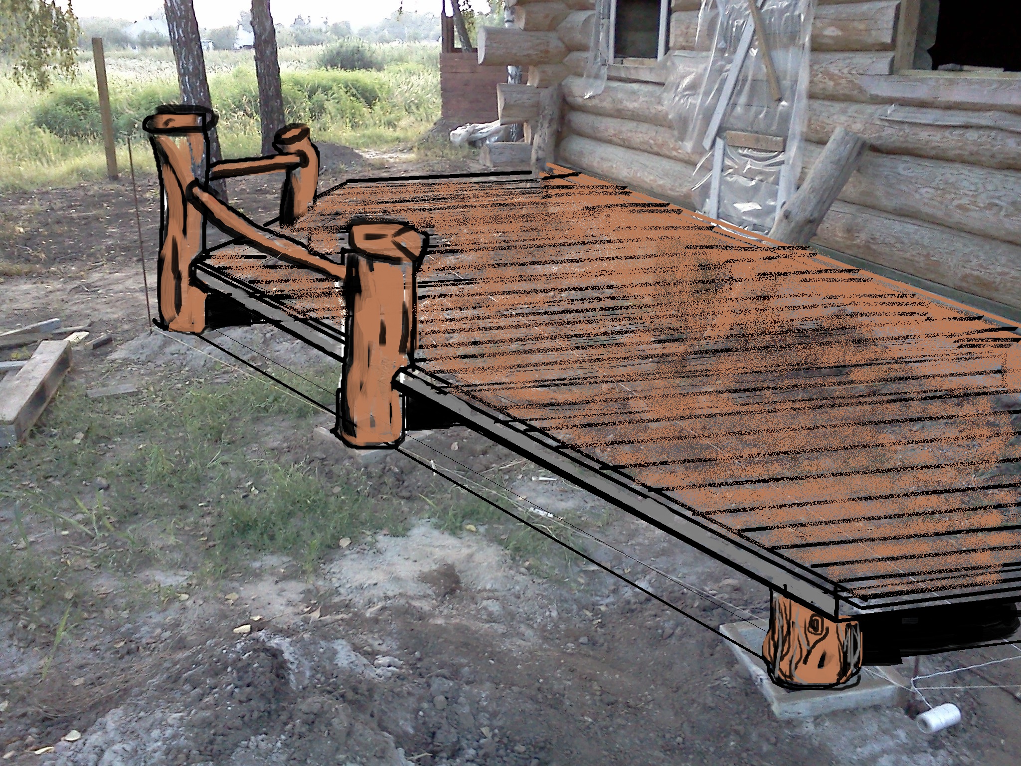

Неее. Джакузи это в ответ на солярий на южной стороне. Оно никчему. Дома простаивает (за 4 года два раза принимали, а так только мой да обслуживай).
А закончена терраса.

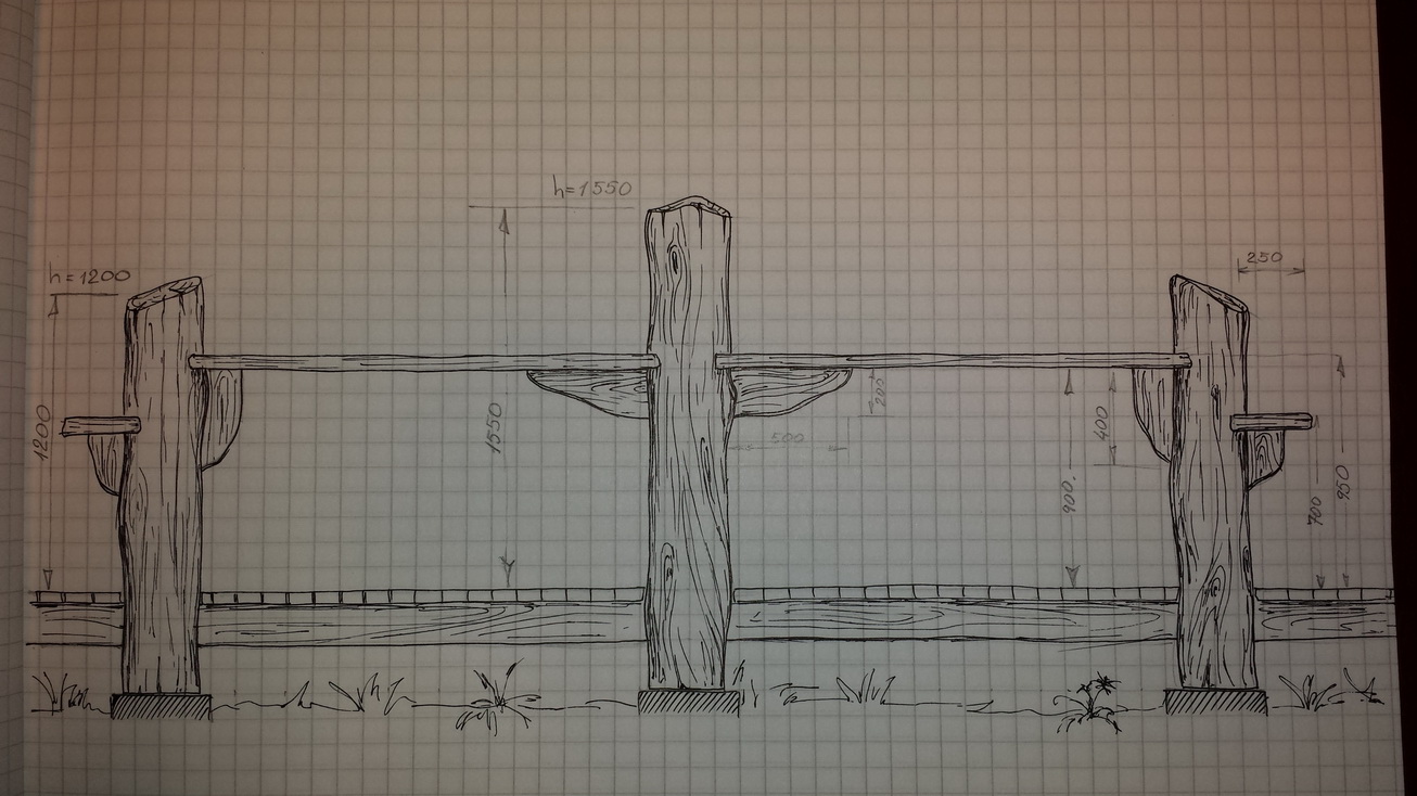

Ну собственно вот как оно задумывалось еще в процессе стройки:
1382972521__2.thumb.jpg.4548235a70adae62dbd7bbe94d7a1a90.jpg 121587150__1.thumb.gif.c64aec806a5d8e6685ebc565435c78a4.gif

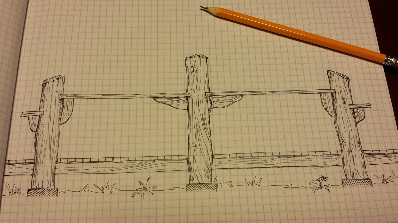

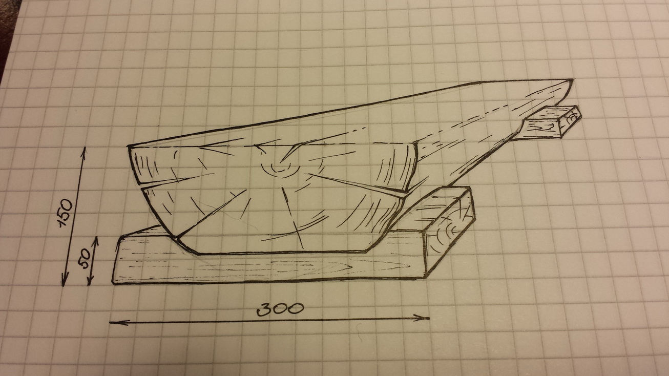

Вот так оно виделось уже в процессе с деталями:
231071607_20141025_222816_.thumb.jpg.cc66df5fac88070def1cd77bb86a5971.jpg 151010718_20141025_223909_.thumb.jpg.dc29b7b33915e16e532c15f3eb55653d.jpg 1635333668_20141029_223936_.thumb.jpg.08ec500ece3819bdc54e51afba67b9e3.jpg 694409347_20141029_230025_.thumb.jpg.7871319119fee808c4a3e88420bf67d8.jpg

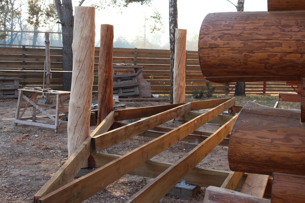

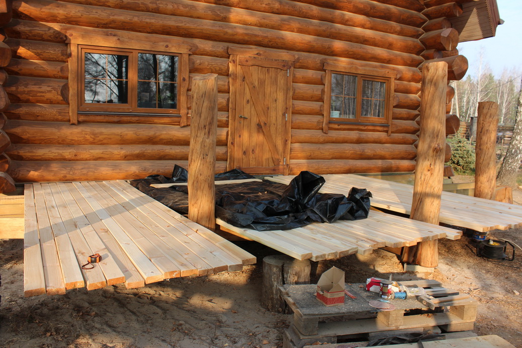

Вот как ребята начали:
1413064928_IMG_5223_.thumb.JPG.1dc4d1dd3634260f961b561600c314db.JPG 753785625_IMG_5225_.thumb.JPG.33ee46790b78b94b141ca7f3ca0c50d5.JPG 384431410_IMG_5257_.thumb.JPG.eaf4c87787865402aa18dcd996801fe0.JPG 1421039679_IMG_5298_.thumb.JPG.be1cd392339f7af4d779da270c839de3.JPG 69581278_IMG_5301_.thumb.JPG.e520d93d067bcf1dd97d875fd200aec0.JPG
[ATTACH]397775[/ATTACH] [ATTACH]397777[/ATTACH]
[ATTACH]397783[/ATTACH] [ATTACH]397784[/ATTACH] [ATTACH]397786[/ATTACH] [ATTACH]397787[/ATTACH]

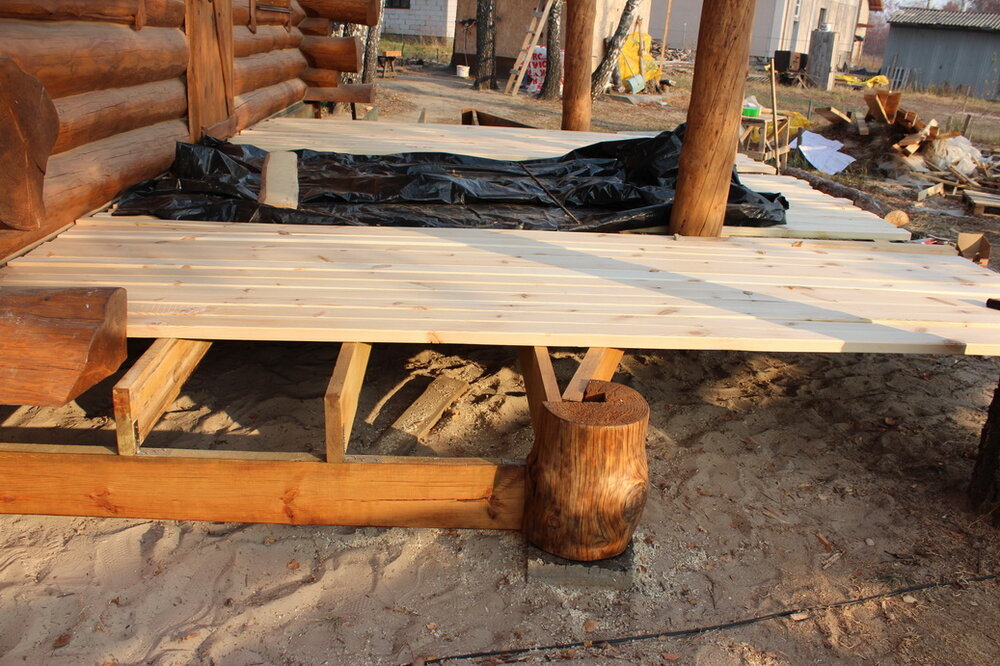

[ATTACH]397791[/ATTACH] [ATTACH]397793[/ATTACH] [ATTACH]397796[/ATTACH] [ATTACH]397798[/ATTACH] [ATTACH]397801[/ATTACH]

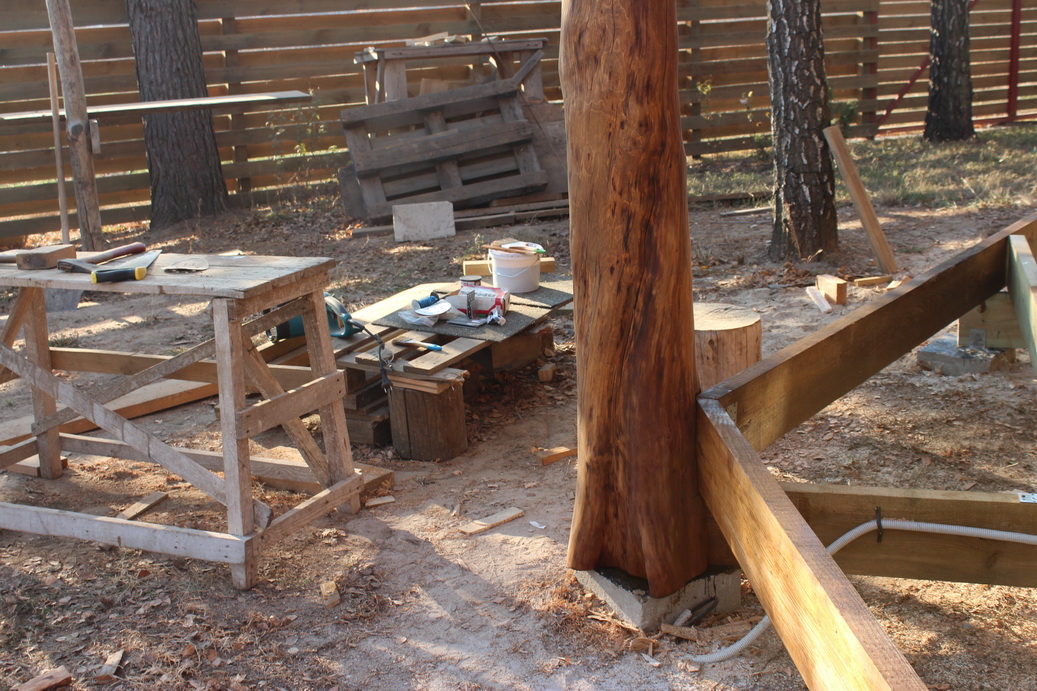

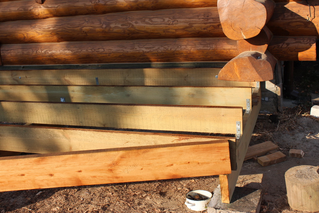

А чего решил столбики делать такими высокими? Доска на полу будет - из сосны?
Под терассой, на землю желательно положить геотекстиль - что-бы бурьян не рос...

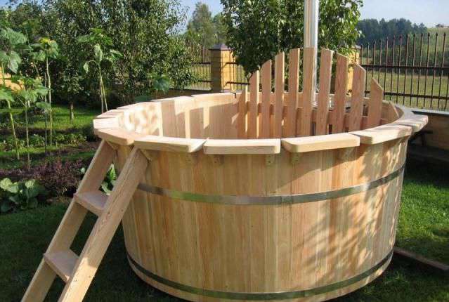

джакузя это моветон, а вот офуро;)
А что такое это офуро? А то гугл ругается сильно, видать, ответа не знает...)))
какой дурно воспитанный гугл))
(ссылка устарела)
(ссылка устарела)
Спасибо! Надо же, купаться в горячей воде, оказывается полезно:) Молодцы японцы, доказали то, во что я свято всегда верила!:)
Ну это они так выглядят просто "высоко". Стоят на земле, а уровень террасы на 50см от земли.
Сосна. хоть и есть деньги на че-то террасное, но хочу просто развенчать убеждение, что сосна- это не есть гуд. если на 15 лет она уменя простоит - буду доволен.
Думал об этом... но там будет куча мусора и вид будет неочень.
засыпал все песочком. Если будет рости чет - то, или буду выкашивать, или просто раундапом пшикать. Но расти будет только скраю, потому как у меня там вынос крыши очень большой и сухо будет. А скраю как-нибудь да разберемся.
