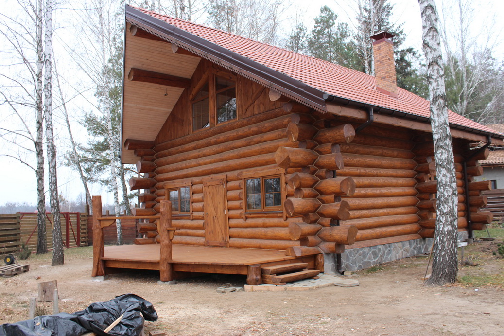

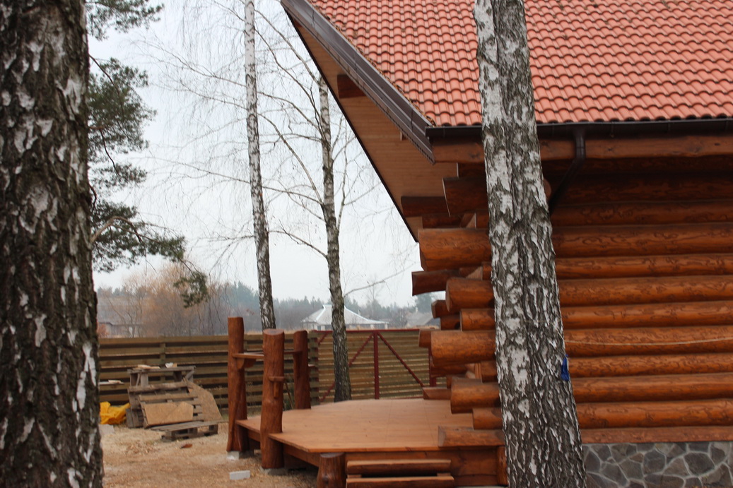

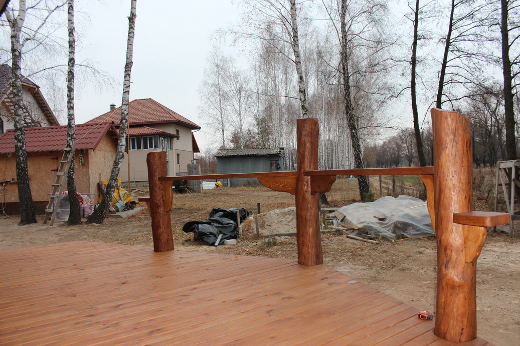

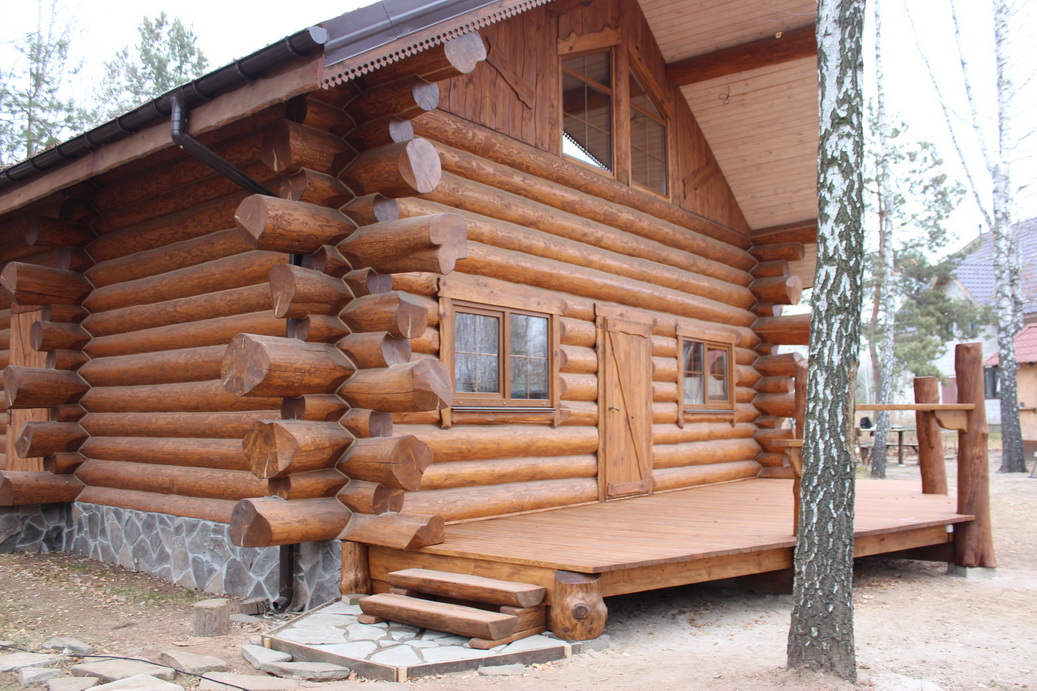

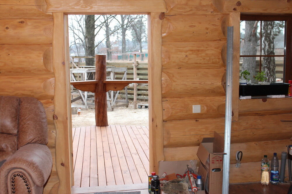

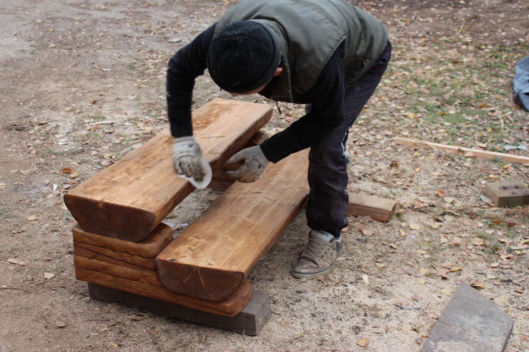

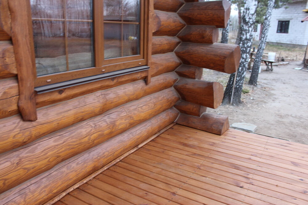

S_Lava Опубліковано: 21 листопада 2014 Автор Поділитись Опубліковано: 21 листопада 2014 ======================== Ну так и конечный результат. Чуть деталей: Изначально рисовал одну ступеньку. Но оказалось высоковато. пришлось сделать две. "косуоры" ребята набрали из дубовой доски. Перила сделал "высокие" На 900. Чтоб удобно было стоя на них облакачиваться. Перила из Дубовой доски столярной 50ки. Доска обрезная (паганой геометрии - посил тут как-то фото ). 40х100. как раз под рубанок. Ребята строгали с трех сторон и снимали фаску. Покрыто Реммерсом 3 слоя. Масло для террас на основе растворителя. Пошло больше чем расчитывал - много впиталось в столбики (ну там крыли нежалея). Получилось (как по мне) - очень хорошо. Беспокойи меня только одно - сучки в сосне. Так как это Южная сторона, то скорее всего они летом заплачут (хотя доска вылежалась около полуторалет). будем наблюдать. Отчитаюсь конечно же. 31 Посилання на коментар Поділитися на інших сайтах More sharing options...
AНДРЮША Опубліковано: 22 листопада 2014 Поділитись Опубліковано: 22 листопада 2014 Все шикарно. А зазор между досками какой? Посилання на коментар Поділитися на інших сайтах More sharing options...
S_Lava Опубліковано: 22 листопада 2014 Автор Поділитись Опубліковано: 22 листопада 2014 Все шикарно. А зазор между досками какой? 4mm (в среднем. т.к. геометрия неидеальная - где чуть меньше, где больше) Посилання на коментар Поділитися на інших сайтах More sharing options...
Praktik_J Опубліковано: 22 листопада 2014 Поділитись Опубліковано: 22 листопада 2014 Слава, спасибо! Смотрится очень гармонично в сочетании со срубом, качество укладки террасой доски впечатляет. Желаю наслаждаться и получать удовольствие от такой красотищи! Зачет! PS Ступеньки бомбезные;) 1 Посилання на коментар Поділитися на інших сайтах More sharing options...
Татьяна5 Опубліковано: 22 листопада 2014 Поділитись Опубліковано: 22 листопада 2014 Ой, Славко, будешь в следующем году перестилать доски - слишком плотно набиты 1 Посилання на коментар Поділитися на інших сайтах More sharing options...
sov1178 Опубліковано: 23 листопада 2014 Поділитись Опубліковано: 23 листопада 2014 Покрыто Реммерсом 3 слоя. Масло для террас на основе растворителя. А можно чуть подробнее - масло колерованное? Какой цвет и как именно оно называется, ну если не секрет ? А то мне придется крыльцо похоже в следующем году перепокрывать, а Ваш цвет подходит хорошо Очень красиво получилось у Вас! Посилання на коментар Поділитися на інших сайтах More sharing options...
S_Lava Опубліковано: 23 листопада 2014 Автор Поділитись Опубліковано: 23 листопада 2014 А можно чуть подробнее - масло колерованное? Какой цвет и как именно оно называется, ну если не секрет remmers.net.ua/catalog/detail/id/16 Pflege-Öl орех 25% 1 Посилання на коментар Поділитися на інших сайтах More sharing options...
S_Lava Опубліковано: 30 листопада 2014 Автор Поділитись Опубліковано: 30 листопада 2014 Ой, Славко, будешь в следующем году перестилать доски - слишком плотно набиты Вот думал я.... можно сказать Ночи не спал из-за этой женщины! ))) Вот все же, Таня, думаю (и надеюсь), что ты неправа, и я не буду перестилать доски в след году :Р )))) 1 Посилання на коментар Поділитися на інших сайтах More sharing options...
Nikola Petrosovich Опубліковано: 30 листопада 2014 Поділитись Опубліковано: 30 листопада 2014 Неее. ДжакузиЕсть вариант для наших регионов; 1 Посилання на коментар Поділитися на інших сайтах More sharing options...
Vikctor Опубліковано: 3 грудня 2014 Поділитись Опубліковано: 3 грудня 2014 Хотел тихо подписаться - не получается. С некоторым удивлением для себя обнаружил, что не Дядей Женей единым))) наполнена форумская ниша диких срубов. За последний месяц прочёл ещё две (с этой включительно.) Именно в этих ветках получаю наибольшее эстетическое наслаждение. Автору удачного продолжения и скорейшнго завершения. 3 Посилання на коментар Поділитися на інших сайтах More sharing options...

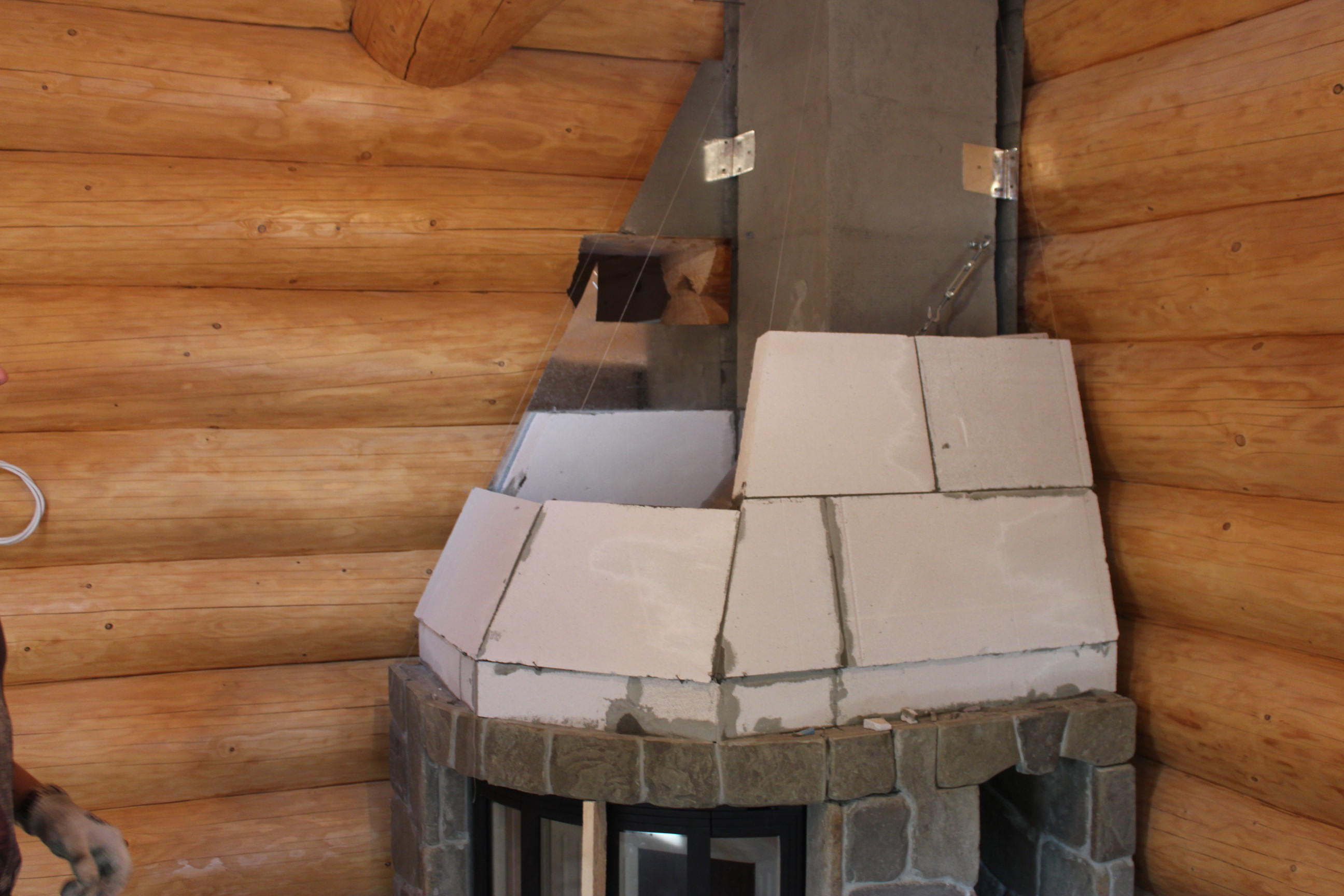

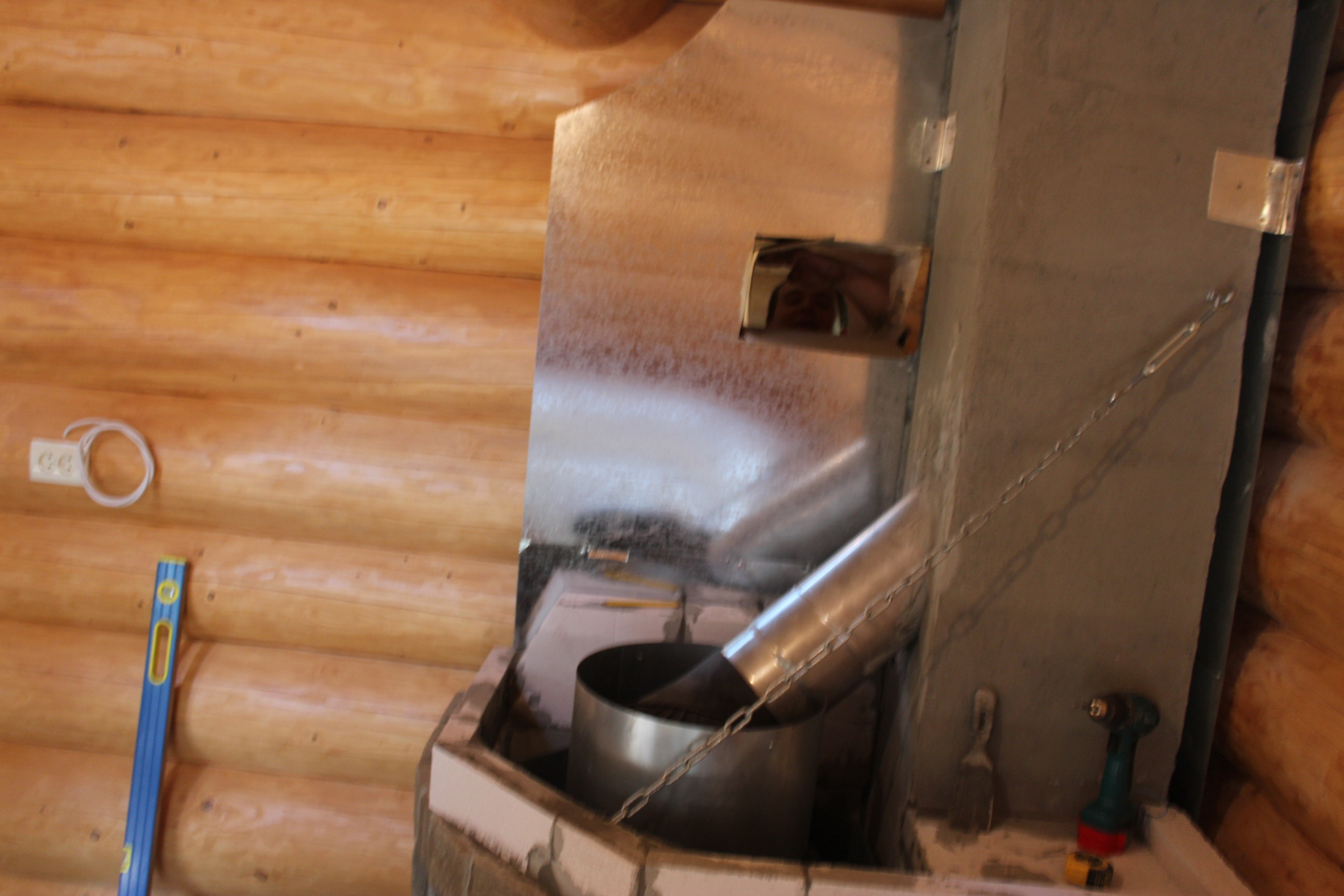

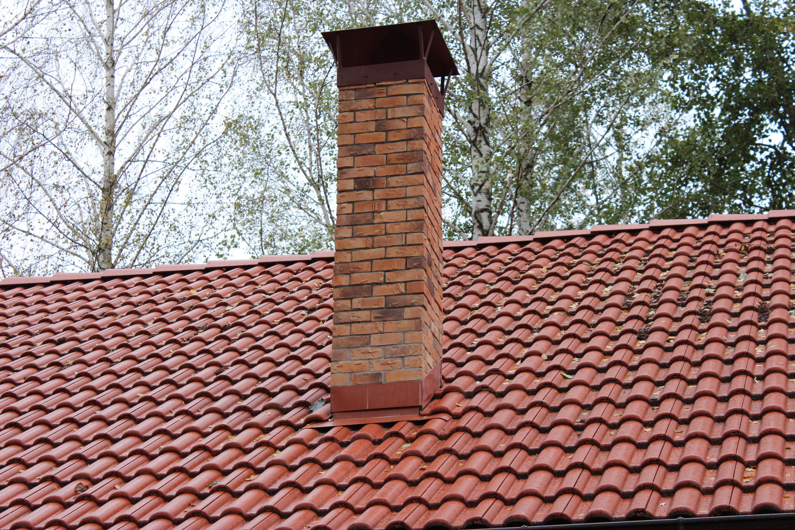

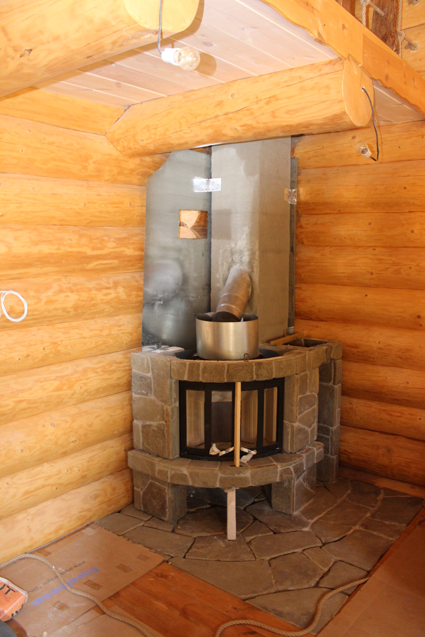

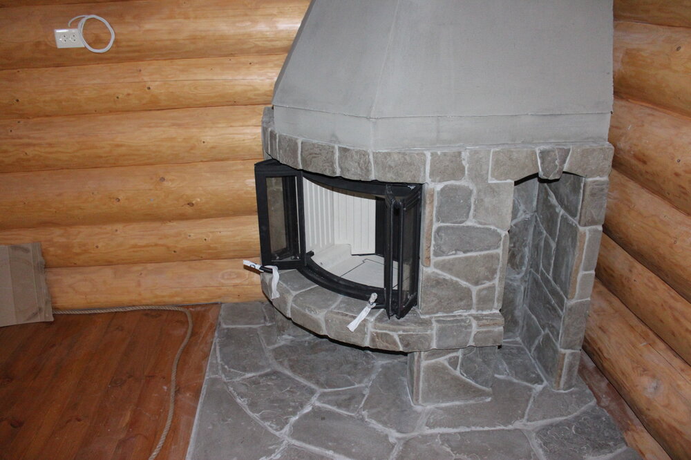

S_Lava Опубліковано: 10 грудня 2014 Автор Поділитись Опубліковано: 10 грудня 2014 Закончил камин. Дымоход Шидель. Изокерн. На момент установки (2012) был довольно таки "приличным" дымодом смаркетинговой точки зрения. И все его хвалили на просторах инета. к моменту устройства камина превратился мой фирмовый Шидель в какой-то фигель-мигель, который без гильзовки никуда не годен. Ладно. в общем пришлось потратить дополнительно 500у.е. на гильзование 1мм. Топку брал у Гонщика год назад почти. Он же порекомендовал одного каминщика "толкового". Потратил я на него день и потом еще трошки... но к работе он так и не приступил: " - Вы шибко много хотите! - Так я же не задаром. За все плачу. - Я сейчас вам бригаду на эти вытребеньки не найду. Им надо деньги зарабатывать, а не с вашим камнем играться. - .... " вот так и расстались по телефону. За камин взялся Камин-Интерес (интернет их знает). Директор лично приехал на замеры. Обсудили "забаганки". Он взял образцы камня на тестирование (нагреть, попробовать расколоть). через неделю заключили договор. Работа с материалами (окромя балки) 19 тык. грн. (лето этого года) Попутно на крыше опустили кожух на ряд плитки (дом просел слишком сильно, пришлось "удлиннять вниз" облицовку наружную). Короб из пенобетона. В соседнюю комнату (спаьня) два воздуховода. решетки зараза дорогие. Сделали хорошо и быстро. я доволен. фоток много. щас постараюсь основные (на мой взгляд интересные) залить. 26 Посилання на коментар Поділитися на інших сайтах More sharing options...
S_Lava Опубліковано: 10 грудня 2014 Автор Поділитись Опубліковано: 10 грудня 2014 Финальные фото уже завтра. Все равно в одно сообщение не влезет. 2 Посилання на коментар Поділитися на інших сайтах More sharing options...
2234424 Опубліковано: 10 грудня 2014 Поділитись Опубліковано: 10 грудня 2014 Слава, выглядит надежно и очень симпатично. Молодец. 1 Посилання на коментар Поділитися на інших сайтах More sharing options...
lastmacho Опубліковано: 10 грудня 2014 Поділитись Опубліковано: 10 грудня 2014 Также в 12-м поставил "Шидель" ( только Uni), тоже затопил в этом - последние полтора месяца, ежедневно, Jotul-ом. Почему пришлось гильзовать, что не так было с дымоходом? Они же гарантией 30-летней козыряют... :-x Посилання на коментар Поділитися на інших сайтах More sharing options...
DraVVa Опубліковано: 11 грудня 2014 Поділитись Опубліковано: 11 грудня 2014 Почему пришлось гильзовать, что не так было с дымоходом?присоединяюсь к вопросу Посилання на коментар Поділитися на інших сайтах More sharing options...
Vikctor Опубліковано: 11 грудня 2014 Поділитись Опубліковано: 11 грудня 2014 Почему пришлось гильзовать, что не так было с дымоходом? Они же гарантией 30-летней козыряют... Вы заплатили за гильзованный дымоход сразу, а ТС за два раза... 1 Посилання на коментар Поділитися на інших сайтах More sharing options...
S_Lava Опубліковано: 11 грудня 2014 Автор Поділитись Опубліковано: 11 грудня 2014 Про Изокерн и гильзовку. Сначала мне первый горе мастер говорил-убеждал, что надо гильзовать. Ну тогда я еще думал, что он серъезный дядька и начал рыть инет и спрашивать по кругу. Вот тут к примеру Миша_К отозвался... который в свое врем сам рекламировал эти Изокерны. #10. Я инфу принял к переваривариванию. А Первый мастер успешно самоустранился... И вот тут пришел Дюла (директор Камин-Интереса). И просто развеял мои сомнения. Он вообще очень толковый спокойный человек, в словах которого абсолютно не приходится сомневатся. Он советовал гильзовать. Грит "просто обязан вас предупредить"... и все такое. Проблемы шиделя две: 1. пористый и впитывает в себя влагу. 2. герметичность его в связи негибкостью очень сомнительна со временем. В итоге могут быть трещины между блоками (что очень возможно). Ну и все щелочи и кислоты впитаные в него за годы - могут давать запах через эти щели - не говоря про свищи дыма и температуры. В общем - решил делать, так делать! Деревянный всеже дом. Для себя. Сейчас зажму 400-500 доларов, потом через 10 лет пожалею и потрачу больше на ремонт. Добавлено через 5 минут Также в 12-м поставил "Шидель" ( только Uni) Олег, у тебя Юни - уже гильзованый, да еще и керамикой. А у меня Изокерн... (( на тот момент все говорили, что этого с головой (для камина). 5 Посилання на коментар Поділитися на інших сайтах More sharing options...

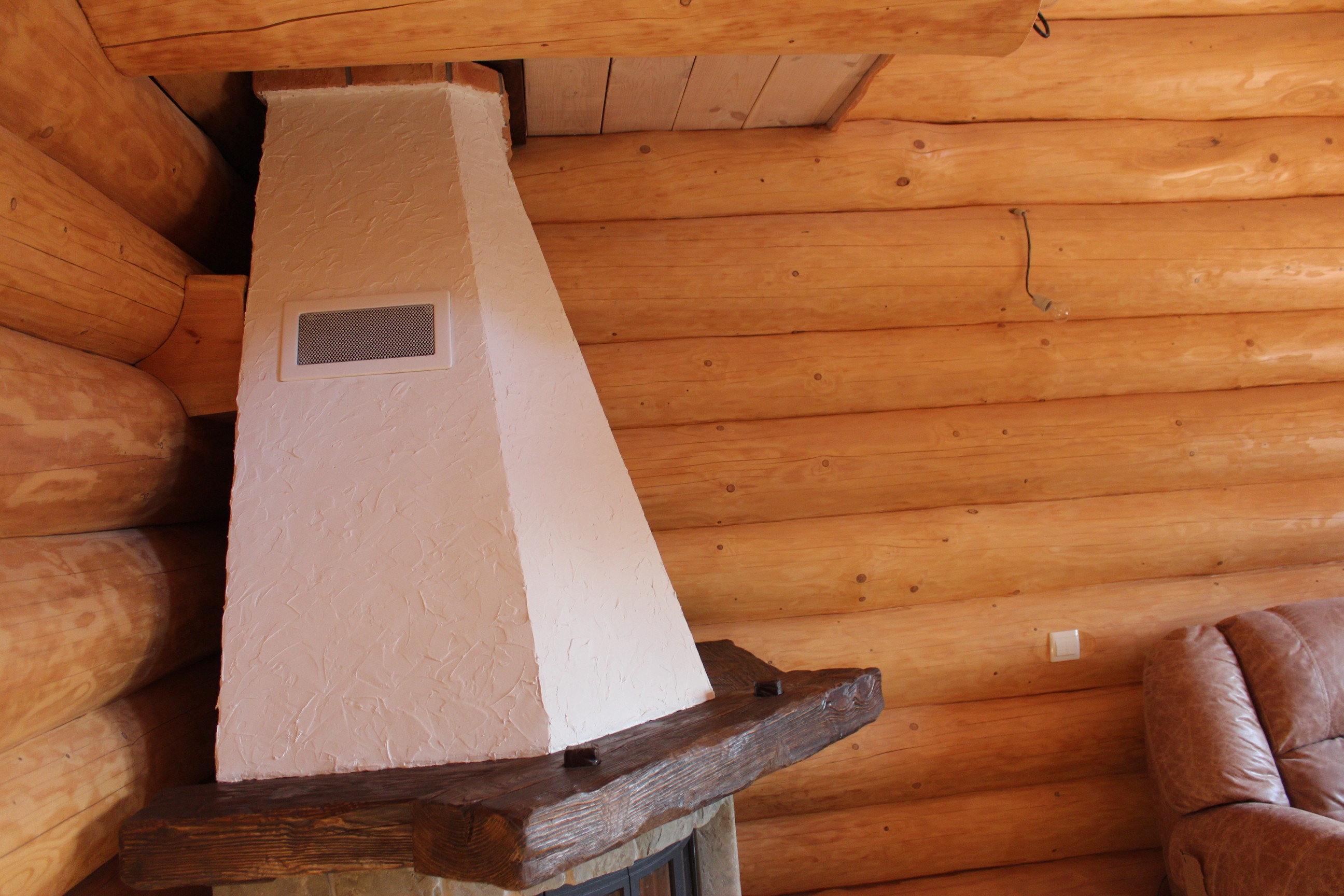

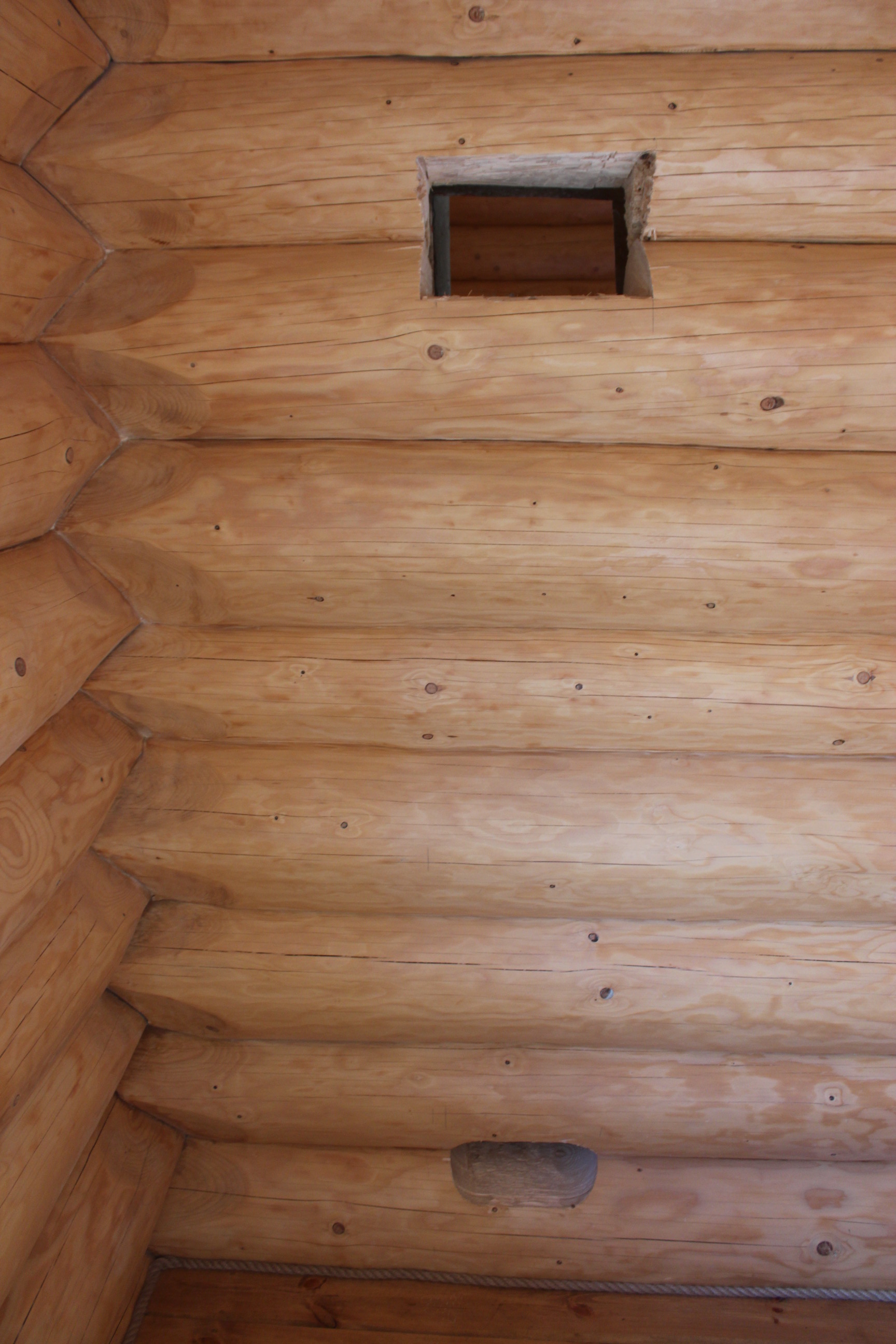

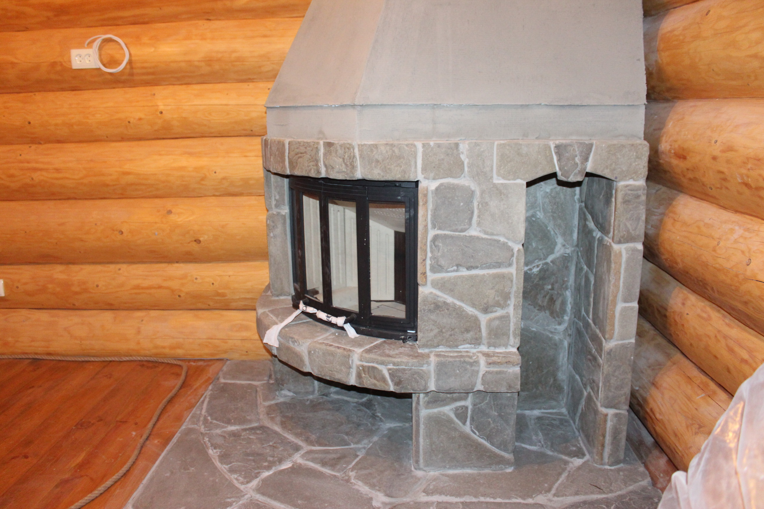

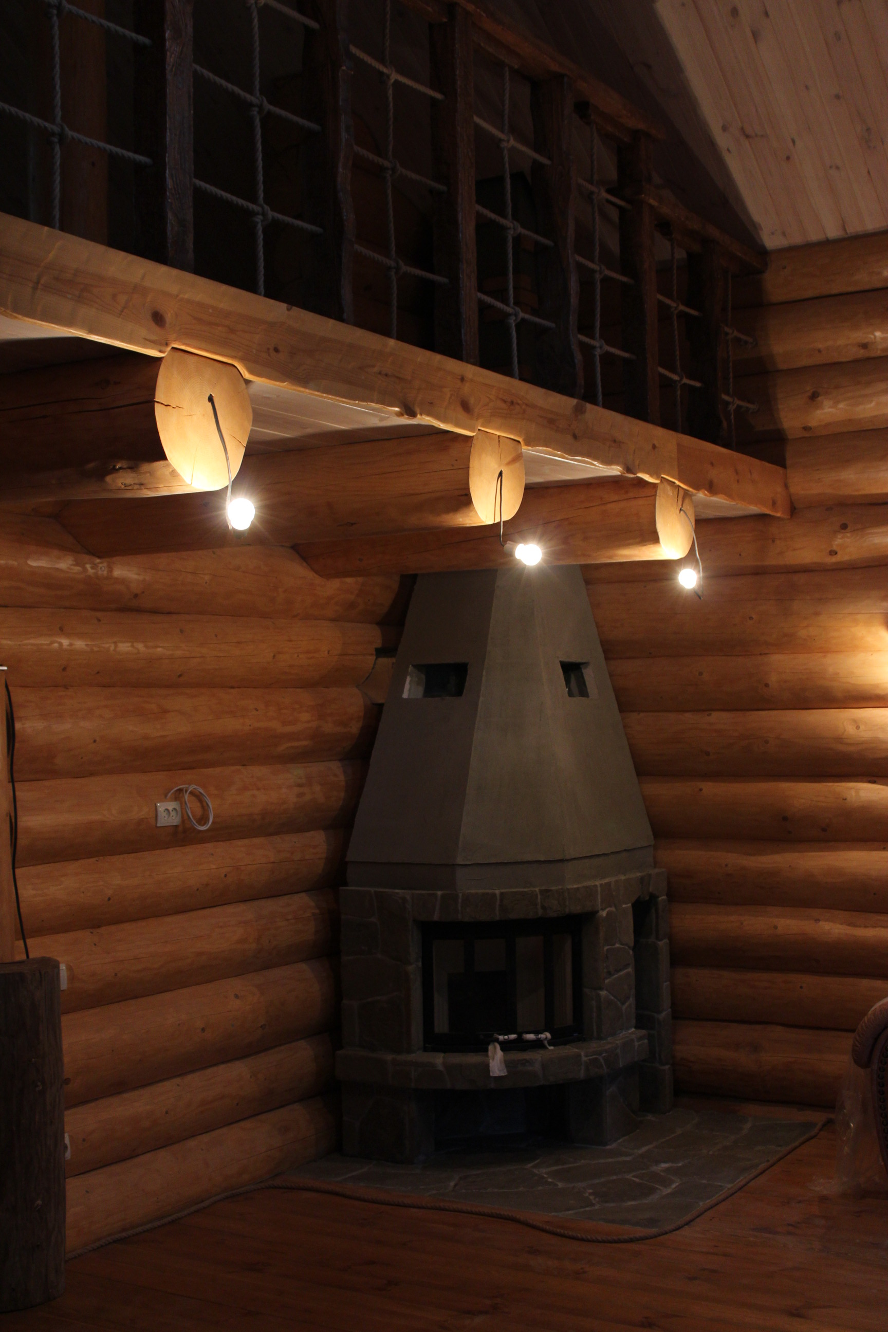

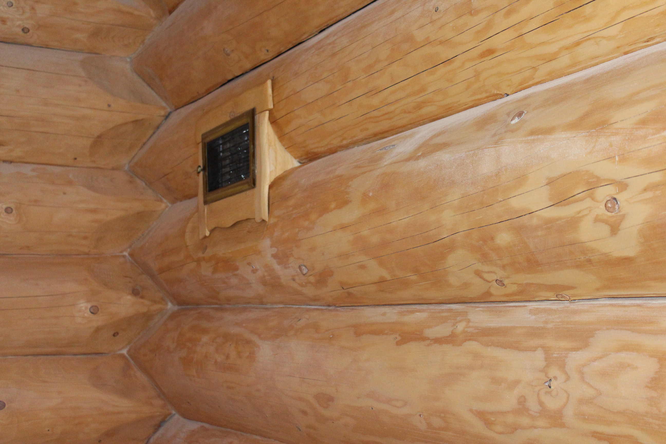

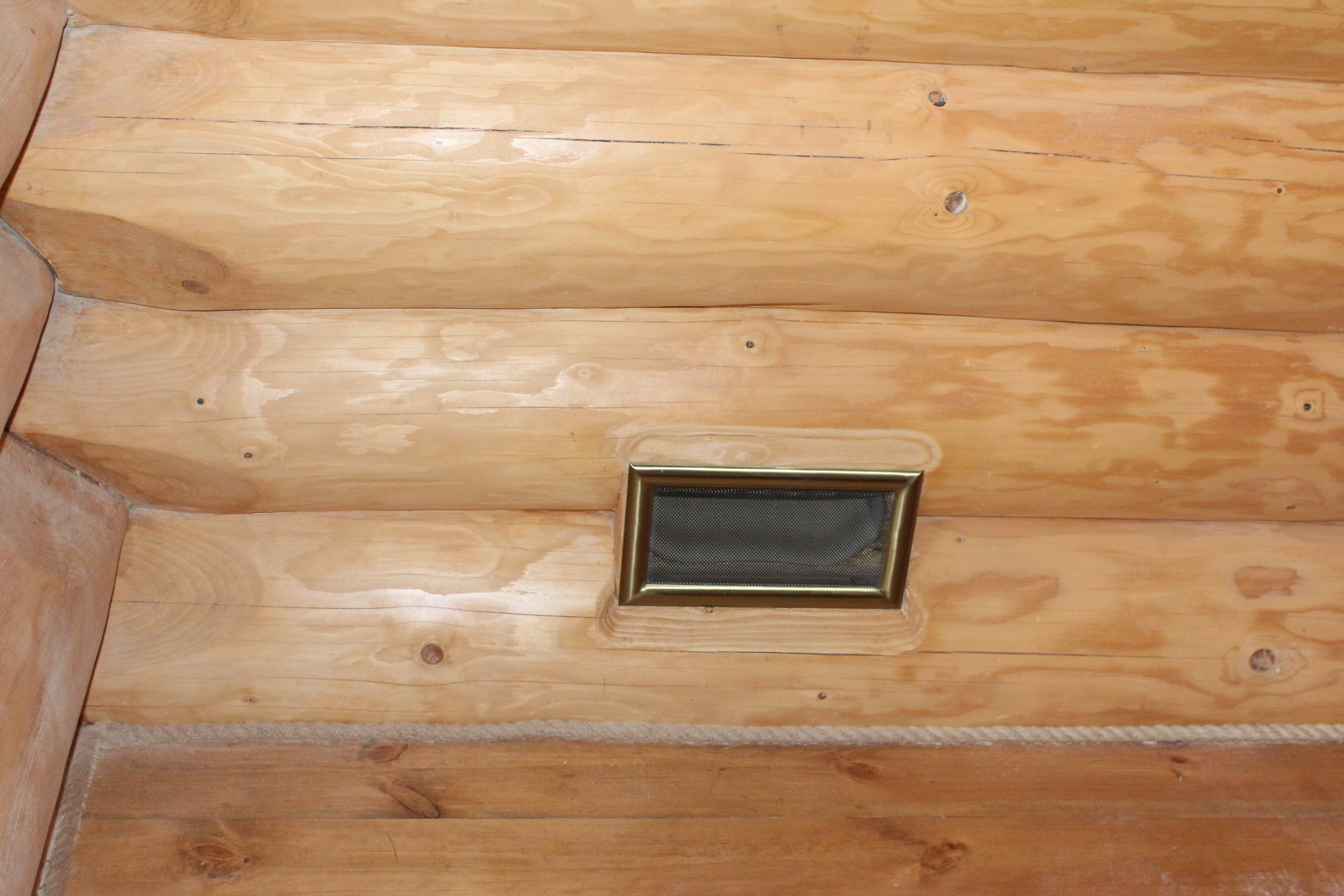

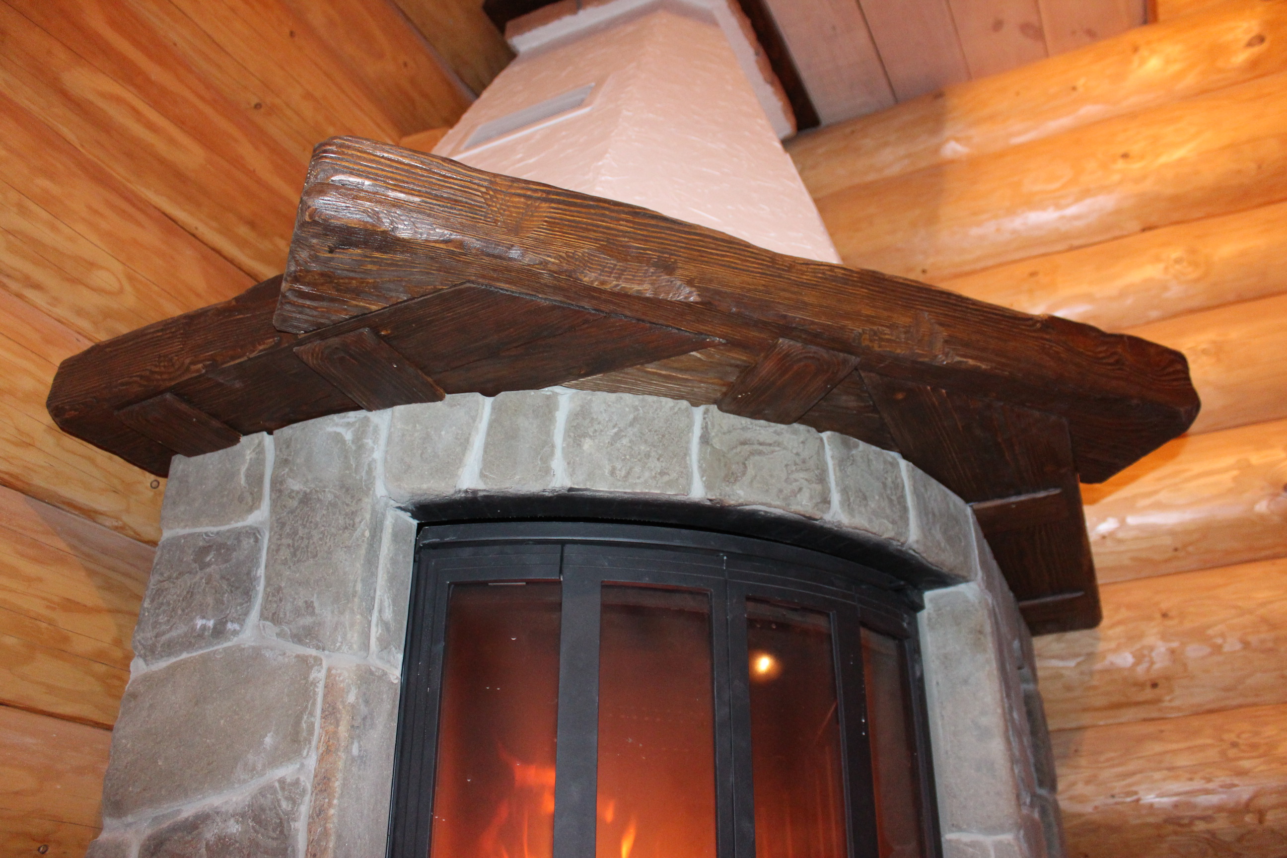

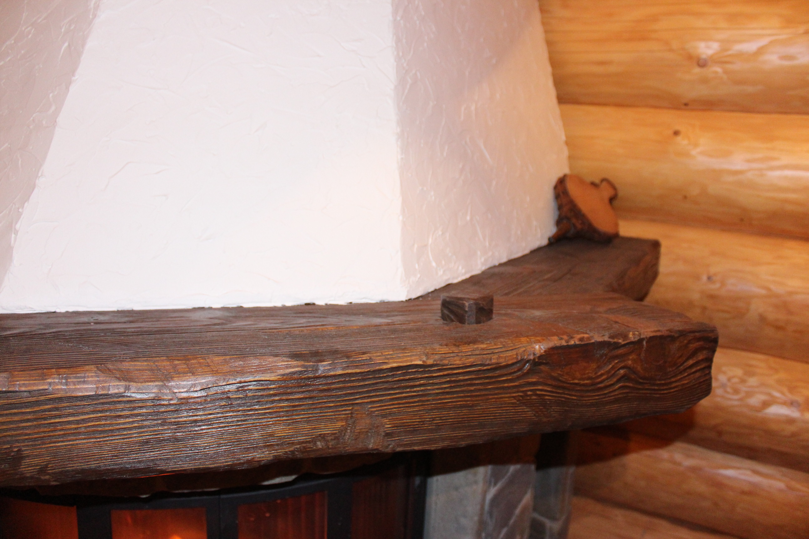

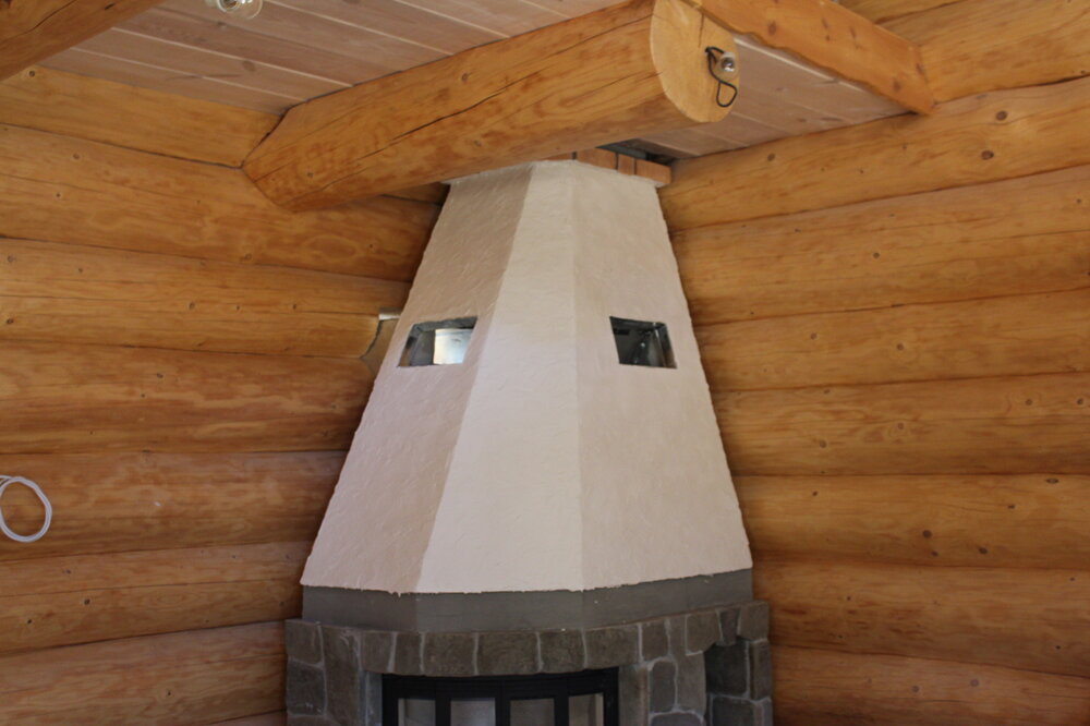

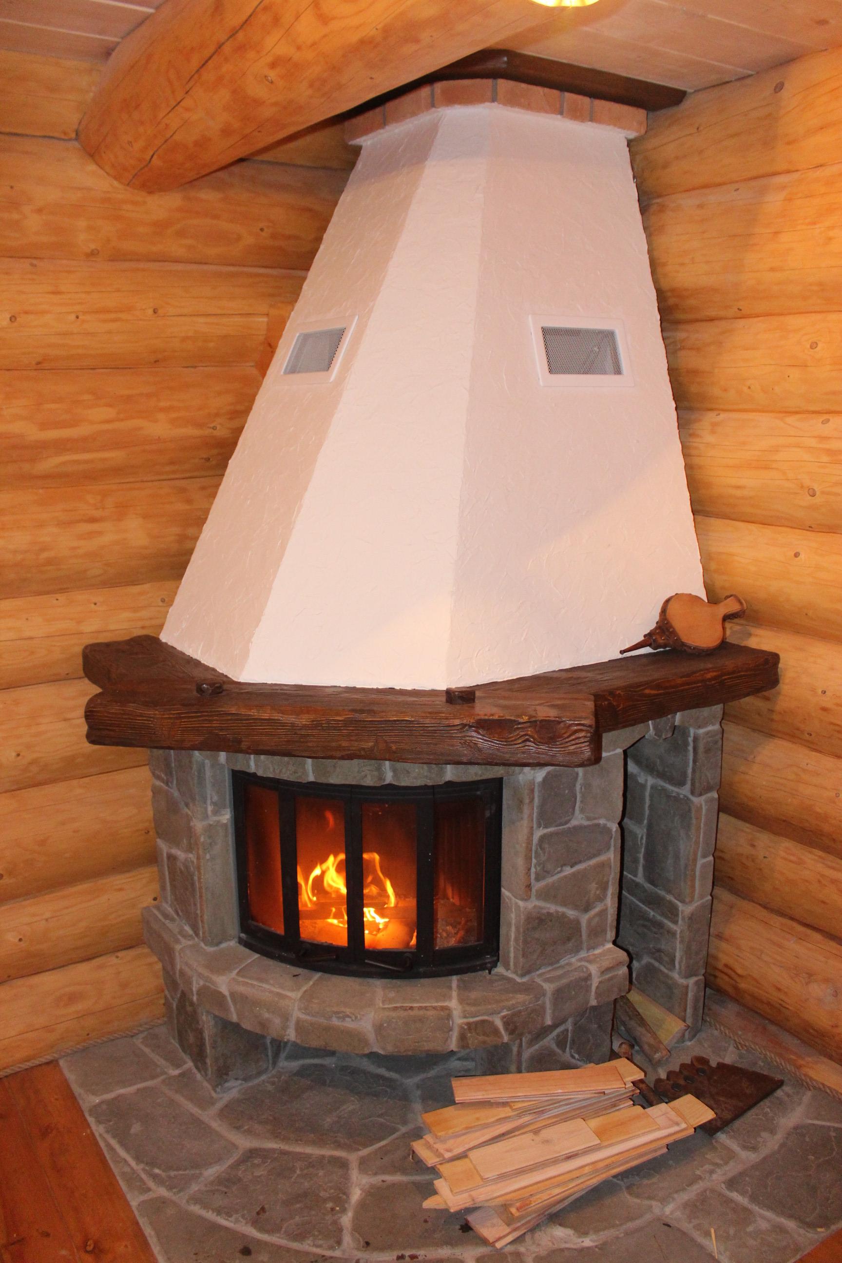

S_Lava Опубліковано: 11 грудня 2014 Автор Поділитись Опубліковано: 11 грудня 2014 Ну и как обещал Балка камина и законченное изделие. Балку изначально хотел сам сделать... чисто для своего удовольствия. Но времени на все нет. В общем были давно заготовлены обрезки бруса (Размер не помню, что-то типа 120х170), сосна. Мои любимые плотники-столяры Андрей и Славик все сделали, как и хотелось. Вентканалы в спальню 25 Посилання на коментар Поділитися на інших сайтах More sharing options...
Елочка Опубліковано: 12 грудня 2014 Поділитись Опубліковано: 12 грудня 2014 Ну и как обещал Балка камина и законченное изделие. Ой, очень круто! Все в тему и все сочетается. Можно просто любоваться!:roll: 1 Посилання на коментар Поділитися на інших сайтах More sharing options...

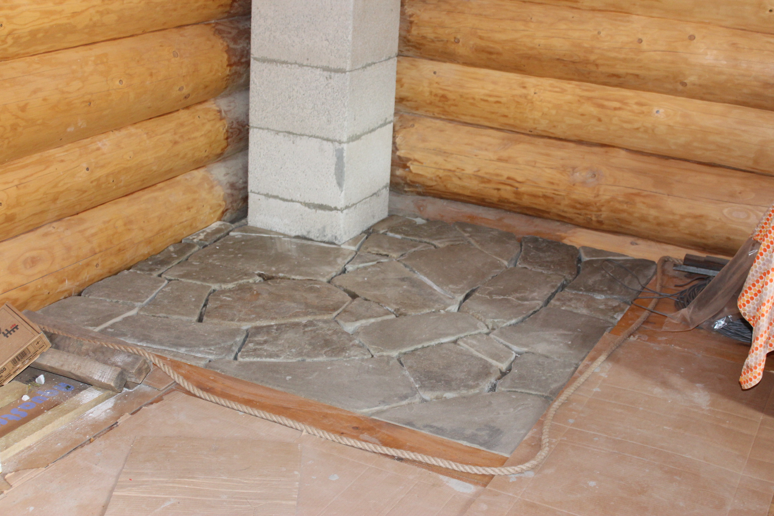

irina1969 Опубліковано: 12 грудня 2014 Поділитись Опубліковано: 12 грудня 2014 Нра Слав, изначально планировалась площадка под камин полукругом ? или мне показалось ? 1 Посилання на коментар Поділитися на інших сайтах More sharing options...

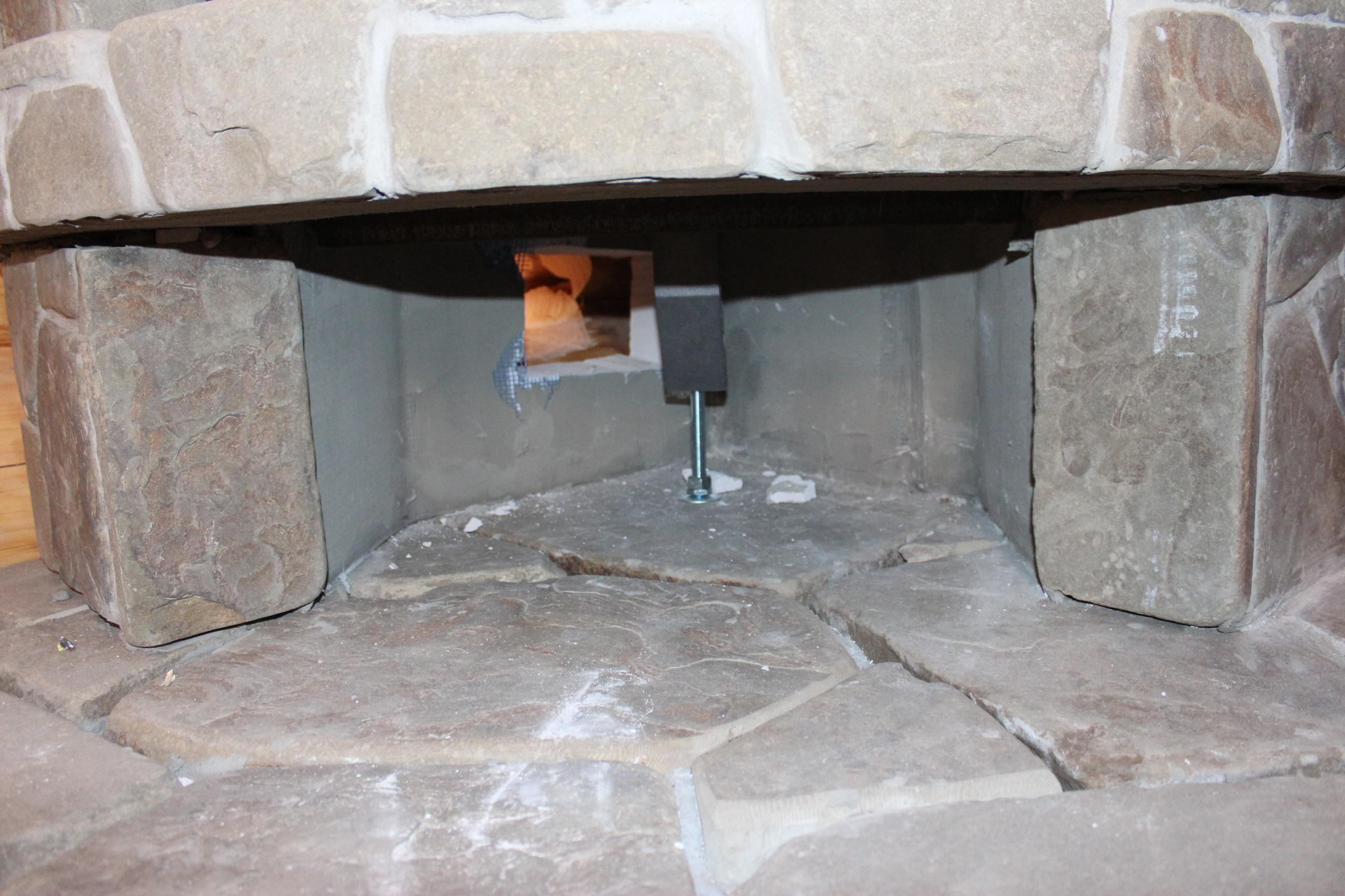

Praktik_J Опубліковано: 12 грудня 2014 Поділитись Опубліковано: 12 грудня 2014 Слава, камин очень понравился, красиво! Скажи, а Ты делал воздуховод притока воздуха в топку? 1 Посилання на коментар Поділитися на інших сайтах More sharing options...
S_Lava Опубліковано: 12 грудня 2014 Автор Поділитись Опубліковано: 12 грудня 2014 Слав, изначально планировалась площадка под камин полукругом ? или мне показалось ? Да. я именно так просил камИнщиков. чтоб кладка повторяла окружность камина. Молодец, спасибо, что заметила. Добавлено через 22 минуты Слава, камин очень понравился, красиво! Скажи, а Ты делал воздуховод притока воздуха в топку? Нет. Изначально забыл в фундамет гильзу заложить (думал, про это и планировал, но забыл). После поговорил с ребятами-печниками и тут на форуме с . У меня большой объем комнаты (+ второй свет + детская на верху = все открыто). Ну и через сами стены идет неслабый приток (идеальной герметичности нет). Так что выжигание кислорода мне не грозит. как-то так. 4 Посилання на коментар Поділитися на інших сайтах More sharing options...
