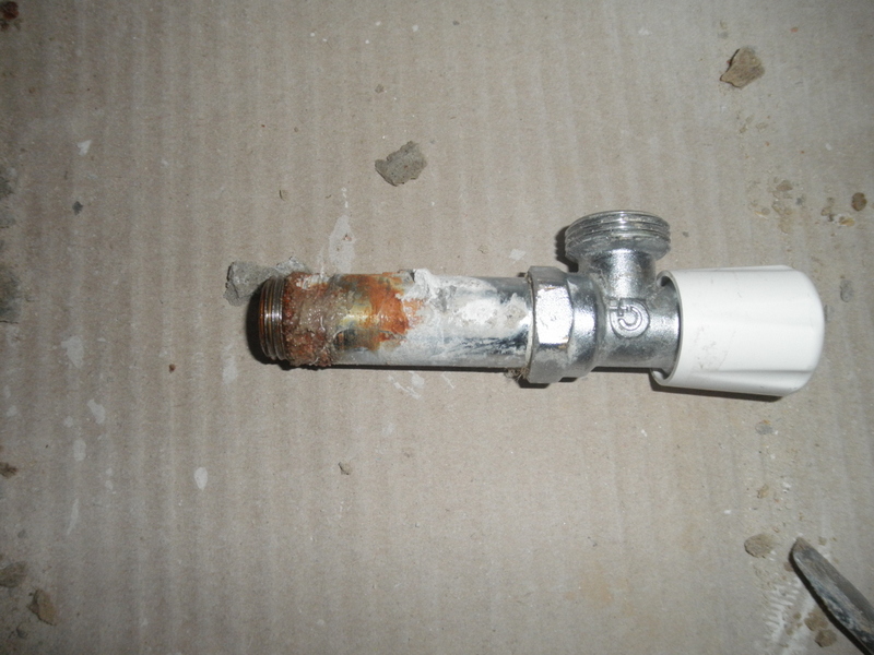

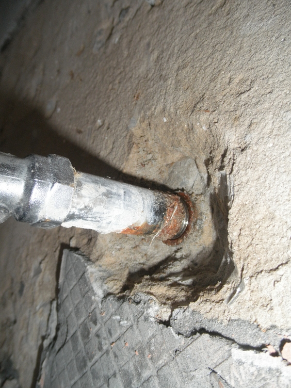

В свое время, коллега по зеленой наклейке, купил дом, где было сделано так.
Он давно уже собирался переделать, но все не было времени.
Тут мы "случайно" оказались в рядом строящемся доме.
В итоге все получилось.

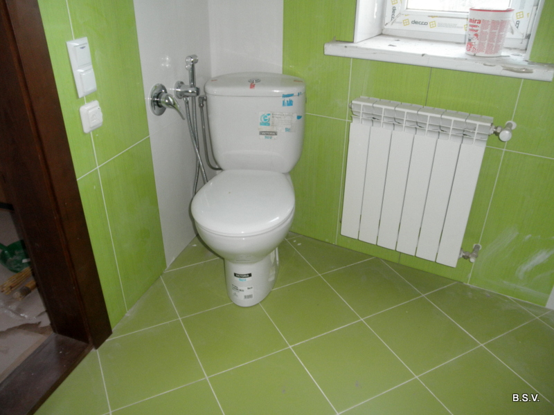

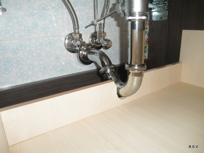

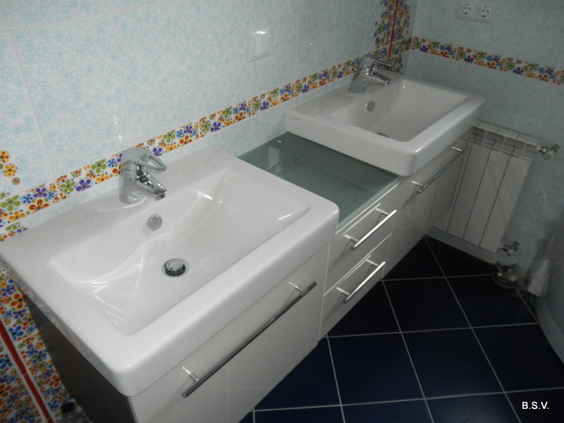

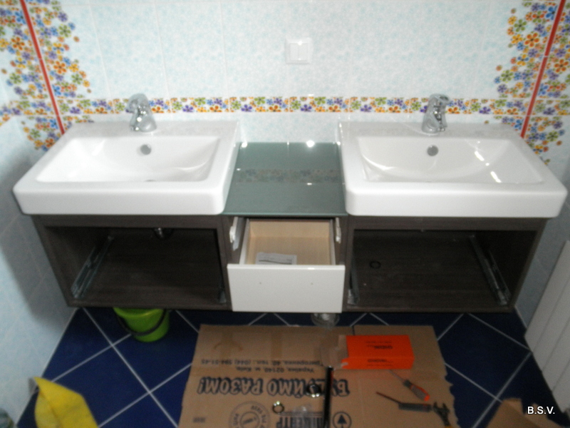

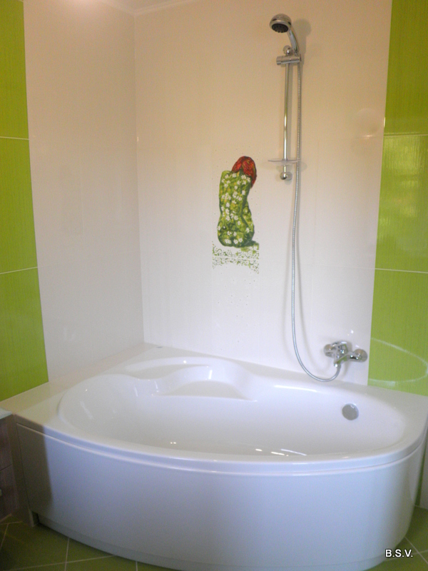

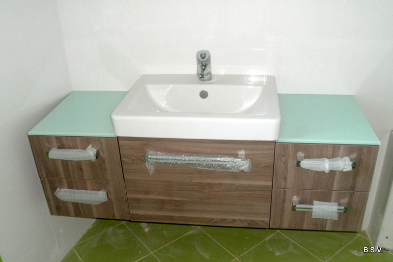

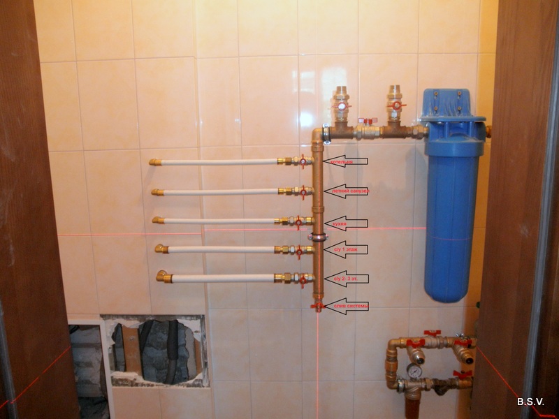

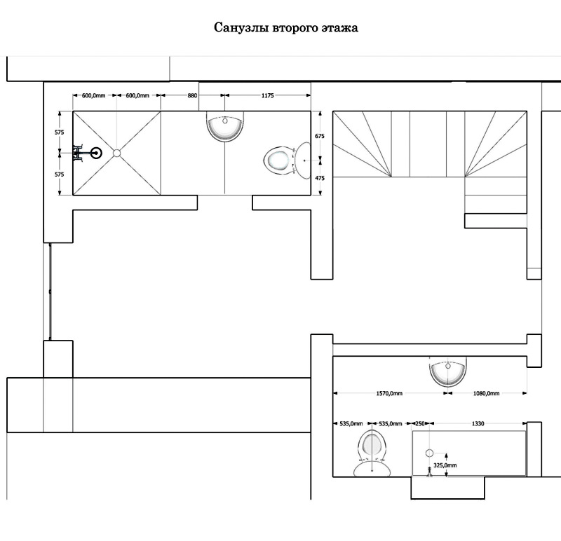

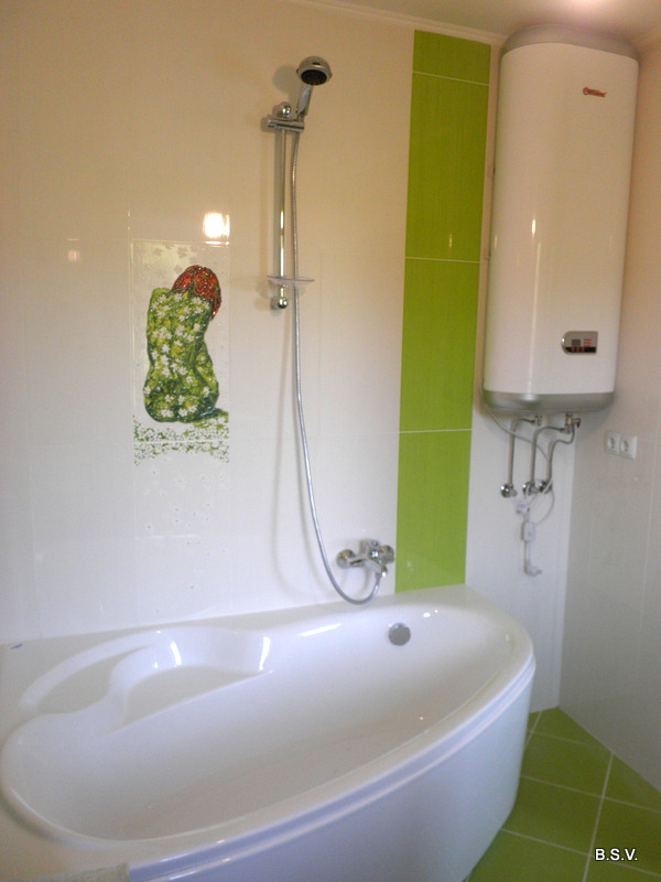

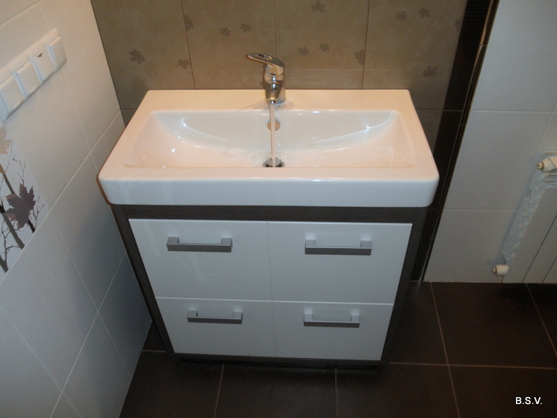

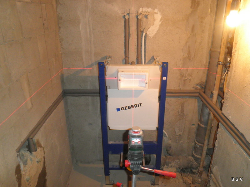

Монтаж водораспределительного узла и установка сантехники в одном из форумских домов.
Прощу обратить внимание на подключение умывальника. В спецификации и разметке были немного другие параметры, поэтому пришлось "выкручиваться".
Чтобы "девушка на картинке не мерзла" в этом месте проходят стояки отопления на 3 этаж.

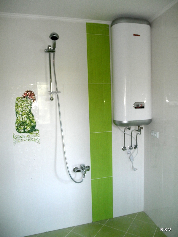

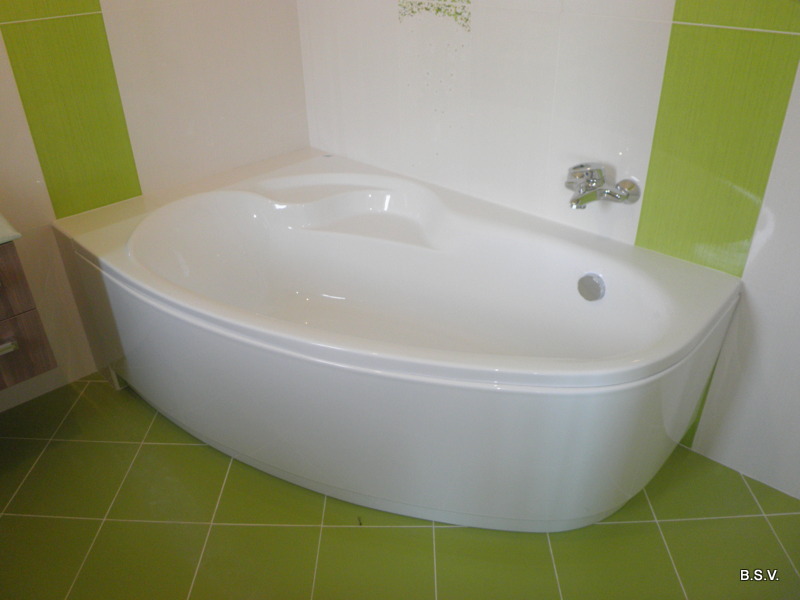

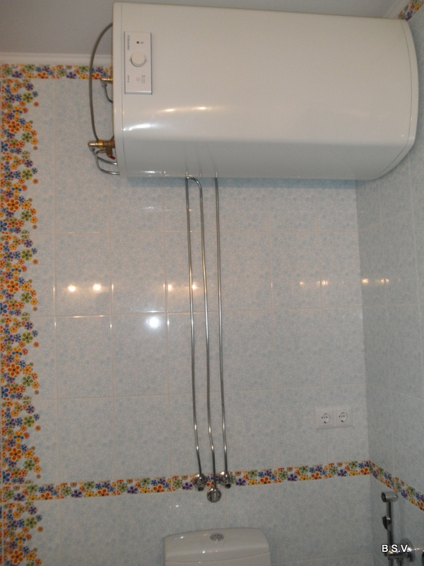

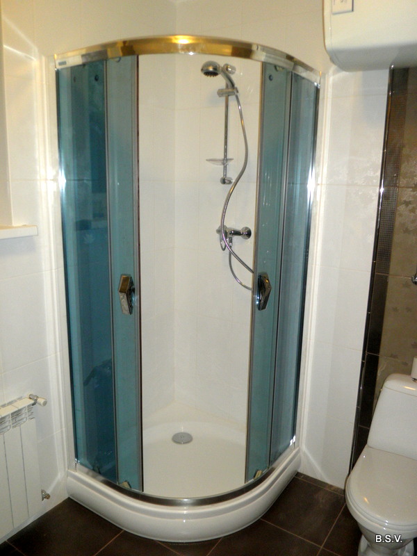

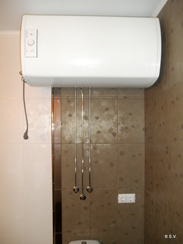

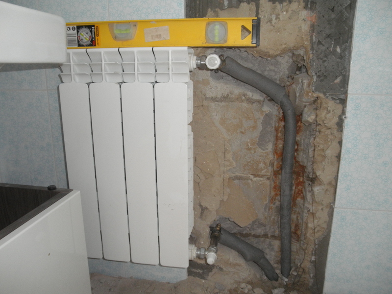

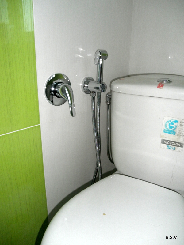

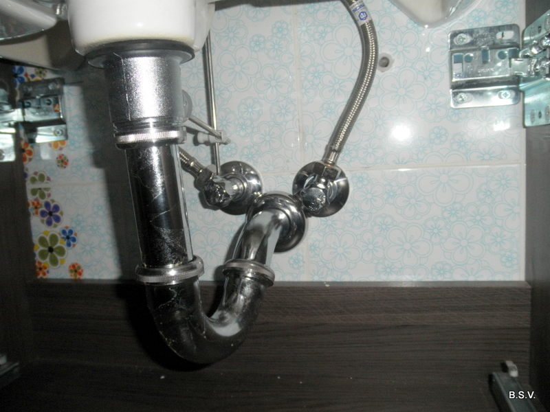

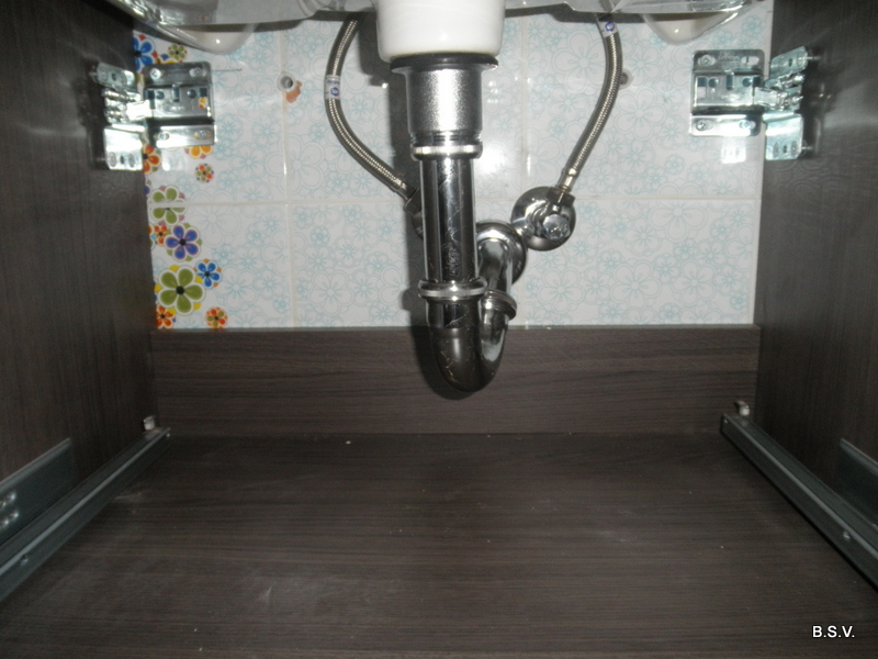

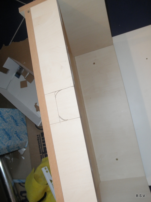

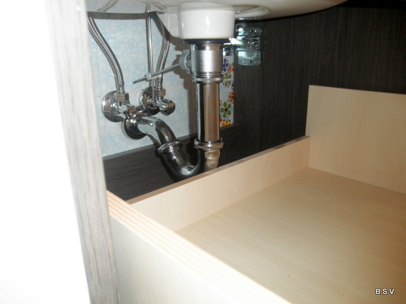

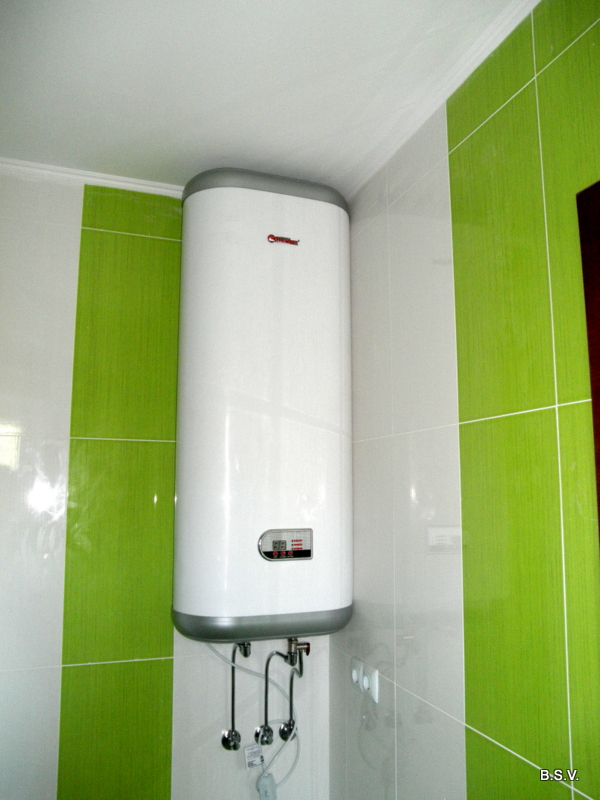

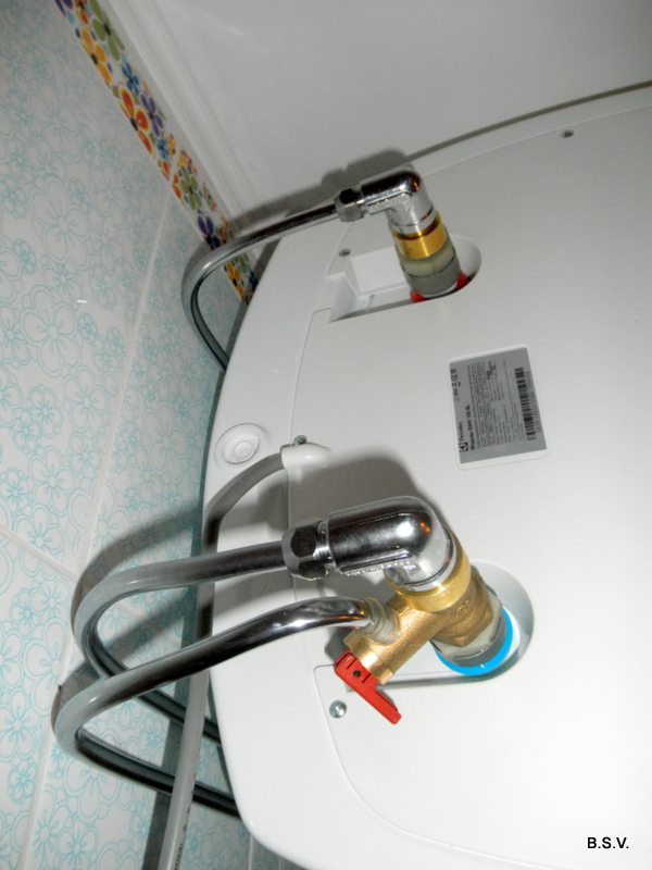

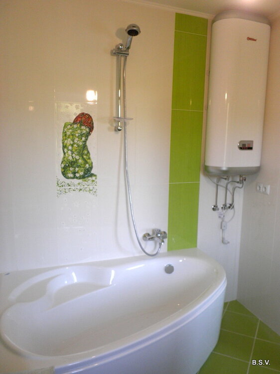

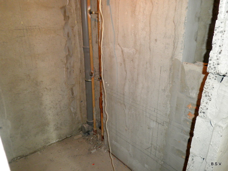

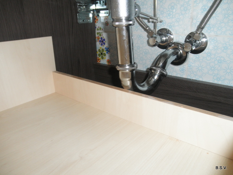

Установка сантехники по этому же объекту, но не после себя.
Монтаж осуществляли сантехники от генподрядчика, который строил вторую половину дома.
Некоторые ошибки с битием плитки устранили, некоторые, такие как вывода под бойлера, пришлось обыгрывать.

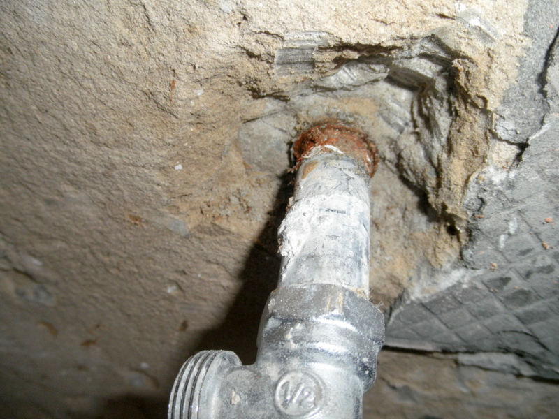

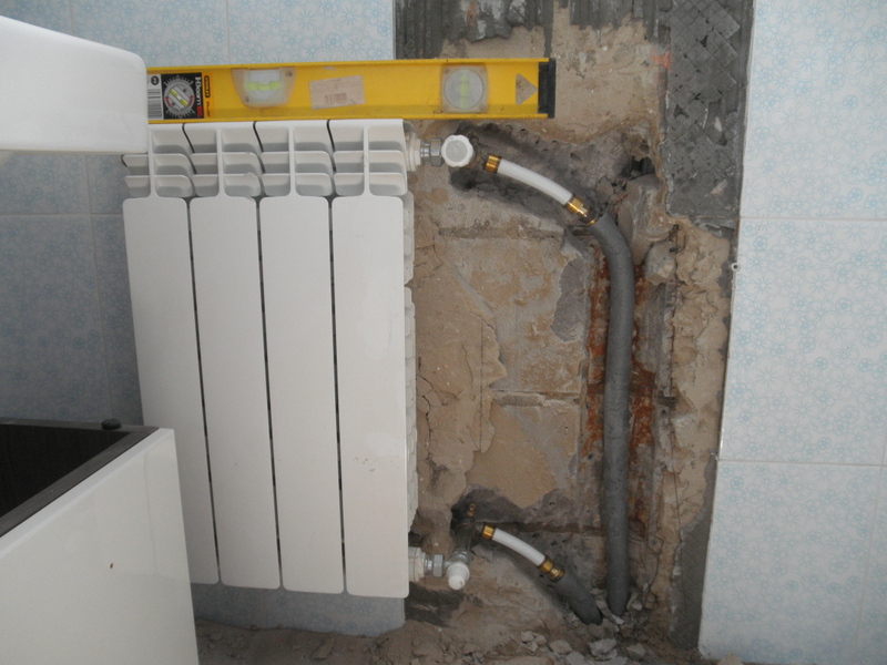

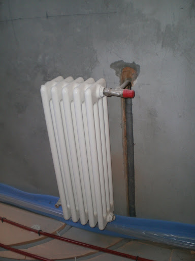

Вначале был перенос радиатора, который тек, и "наползал" на ванную.

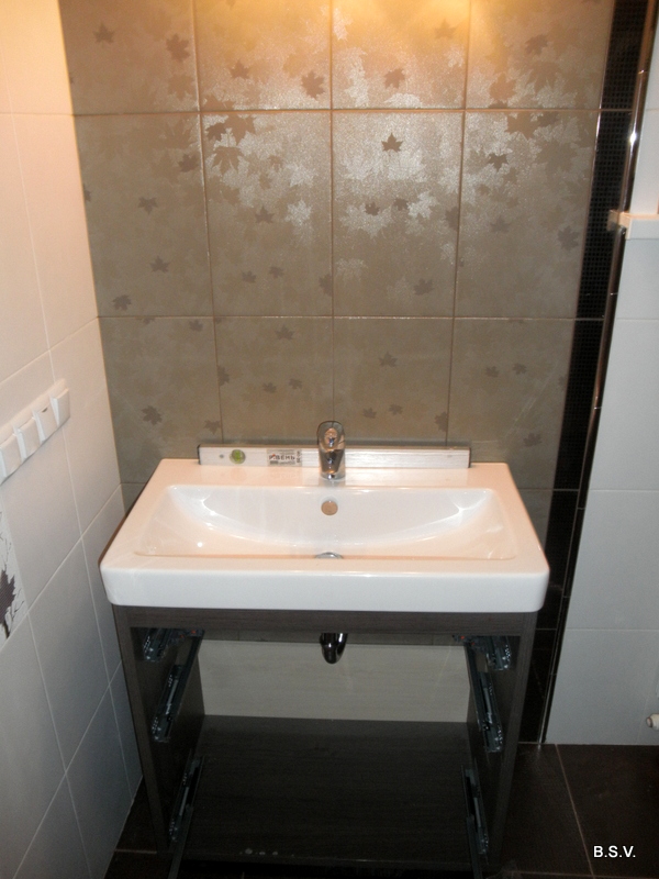

Ну а затем созидательные работы.

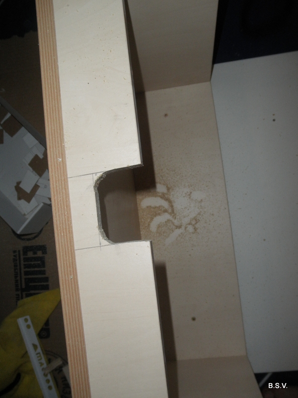

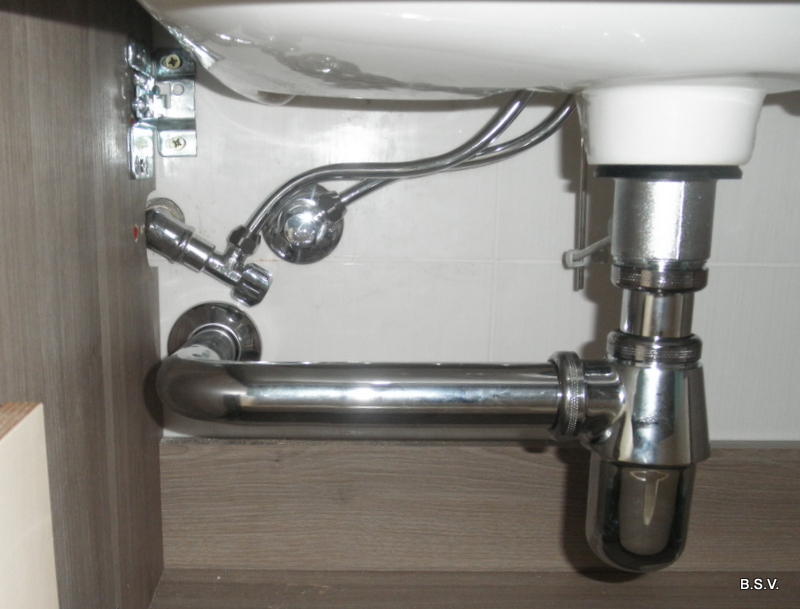

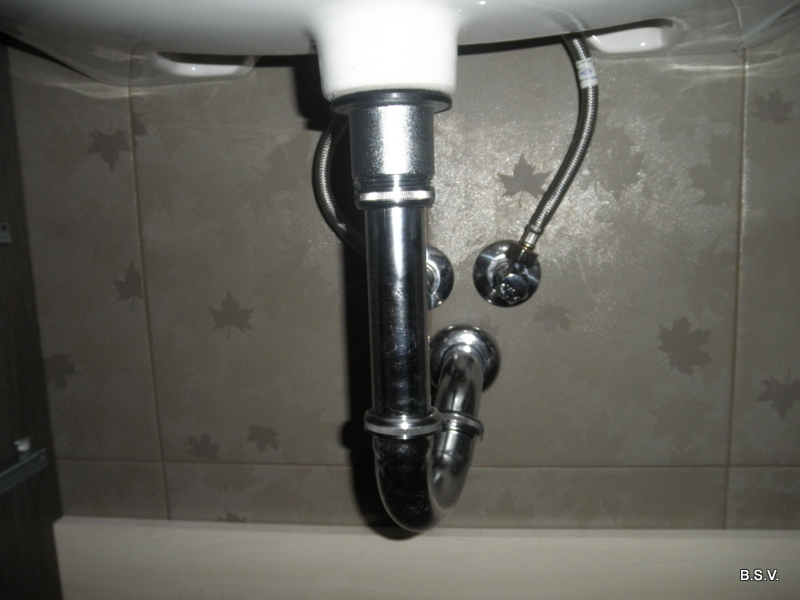

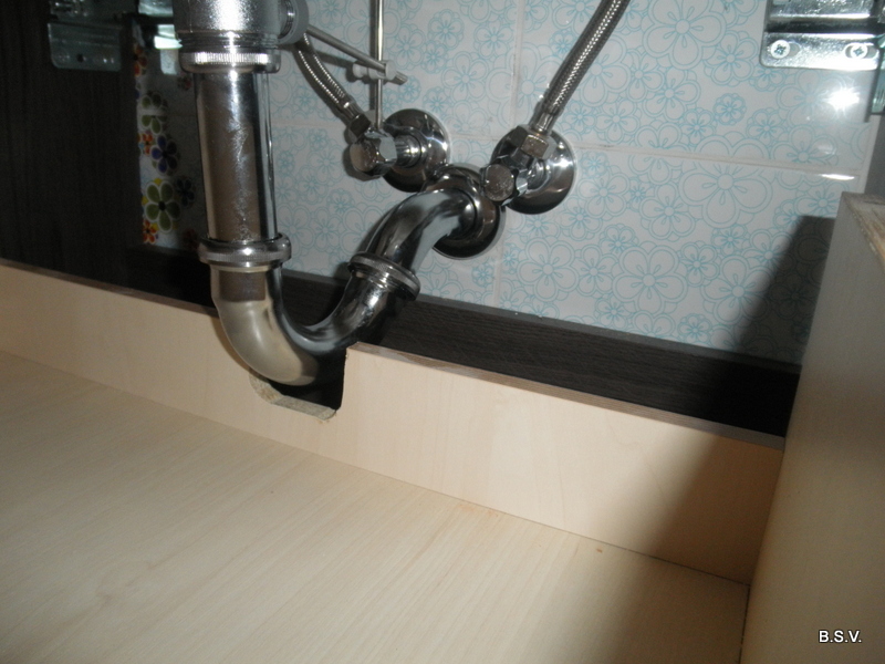

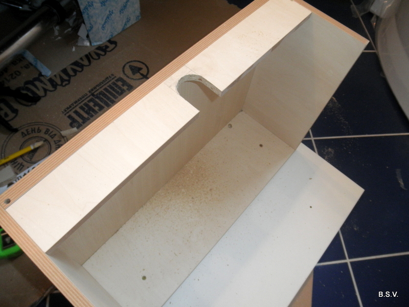

К сожалению уровень канализации был низким, поэтому пришлось ставить длинный выпуск сифона, немного смещать по оси и подрезать тумбочку.

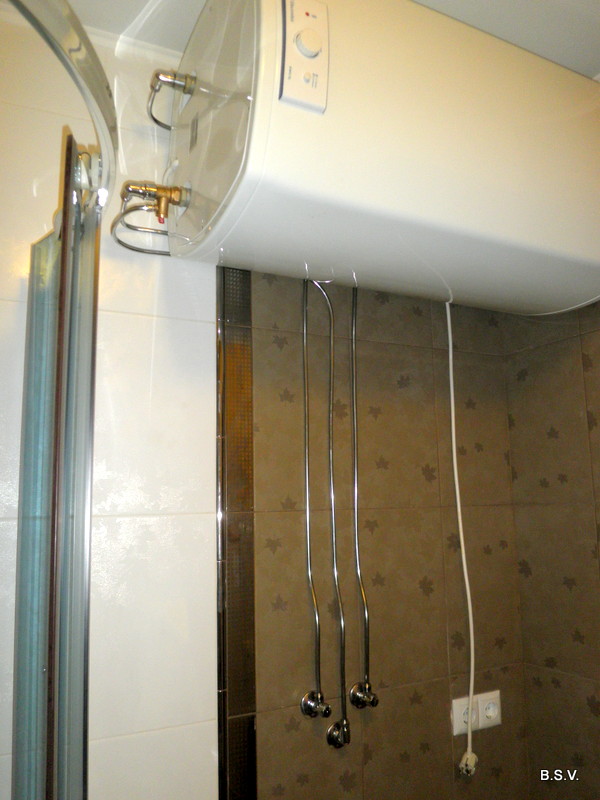

Бойлер при штатном положении не давал возможности ни сесть, ни нормально подойти к унитазу, поэтому (к счастью этот бойлер предполагает и горизонтальную установку) он был смонтирован горизонтально.

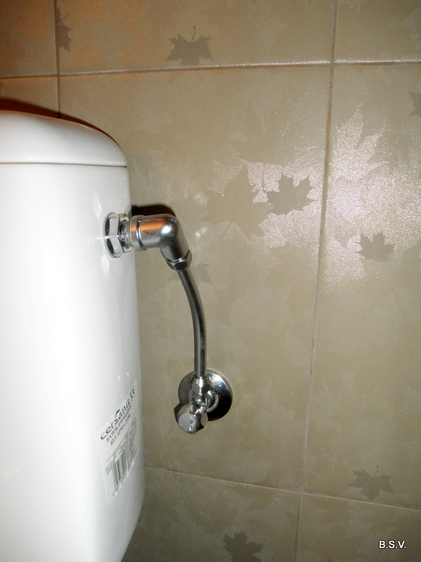

При использовании бухты хромированной меди, все стало выглядеть более-менее пристойно.

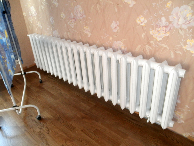

Что сразу раритет?
Народ уже потянулся к классике, руки стонут по привычным формам, знакомым с детства...

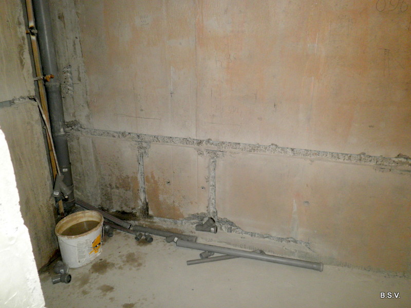

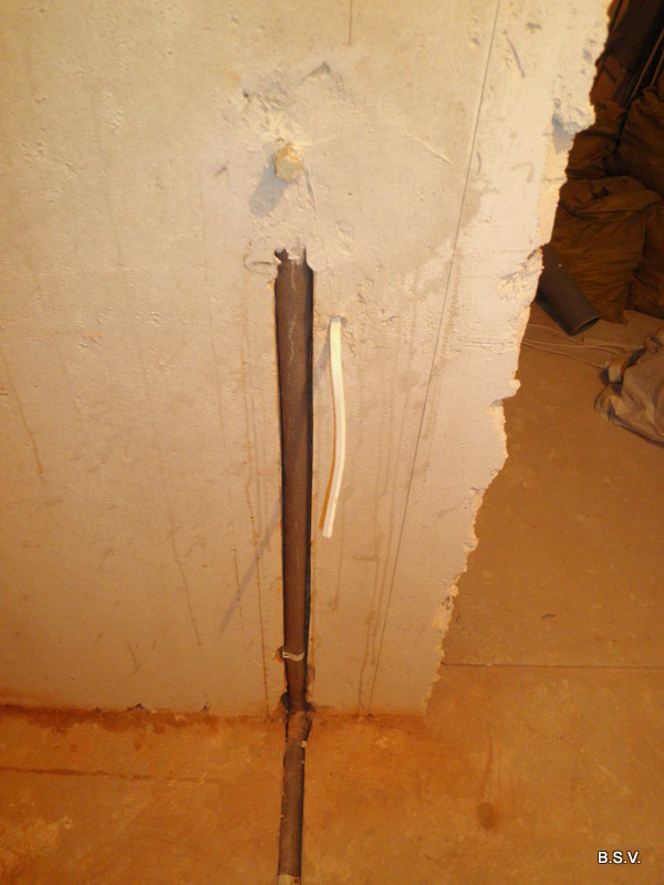

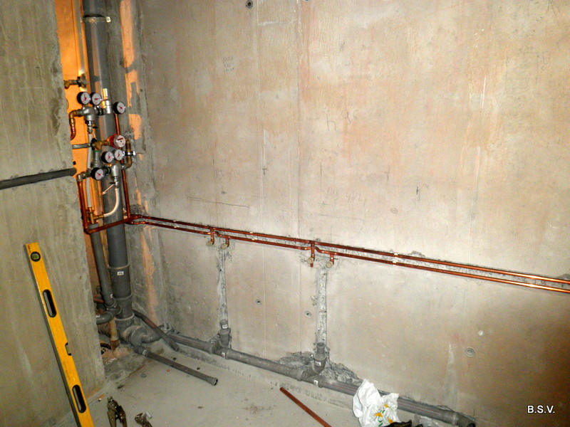

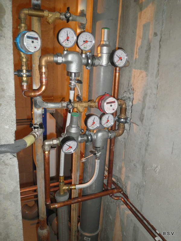

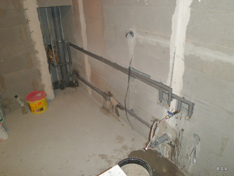

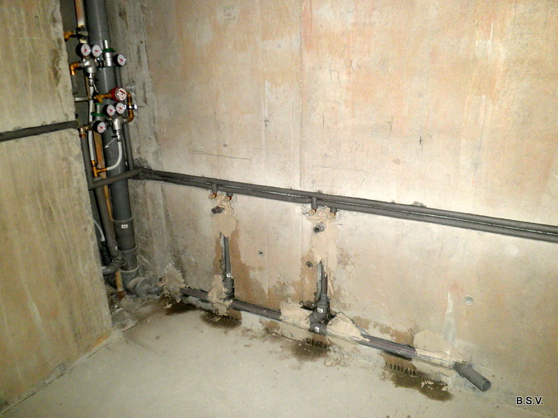

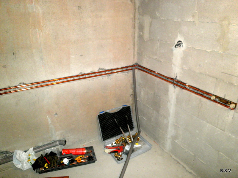

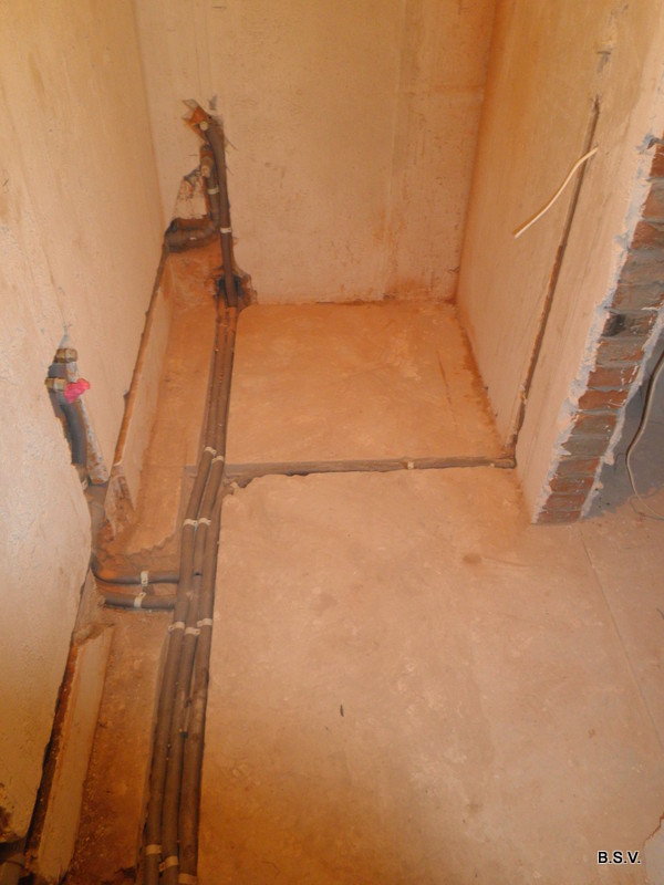

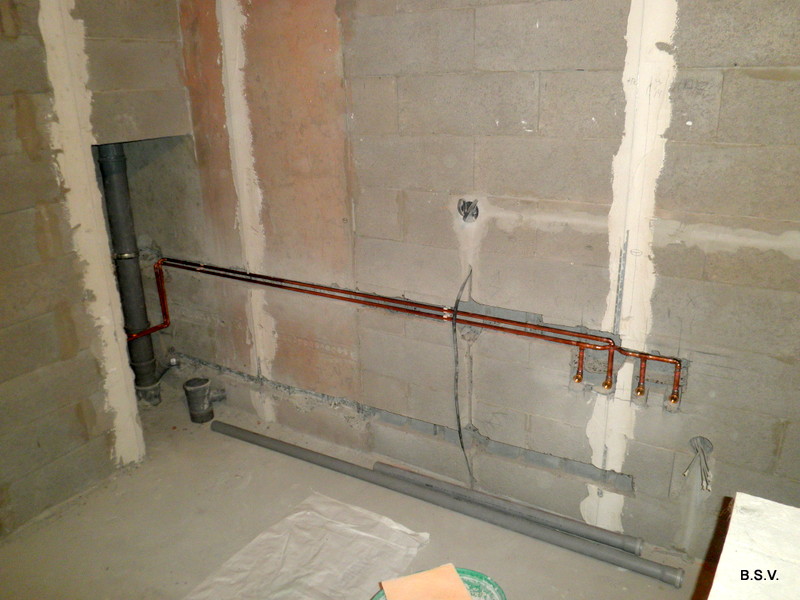

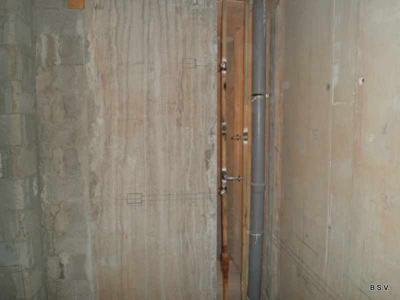

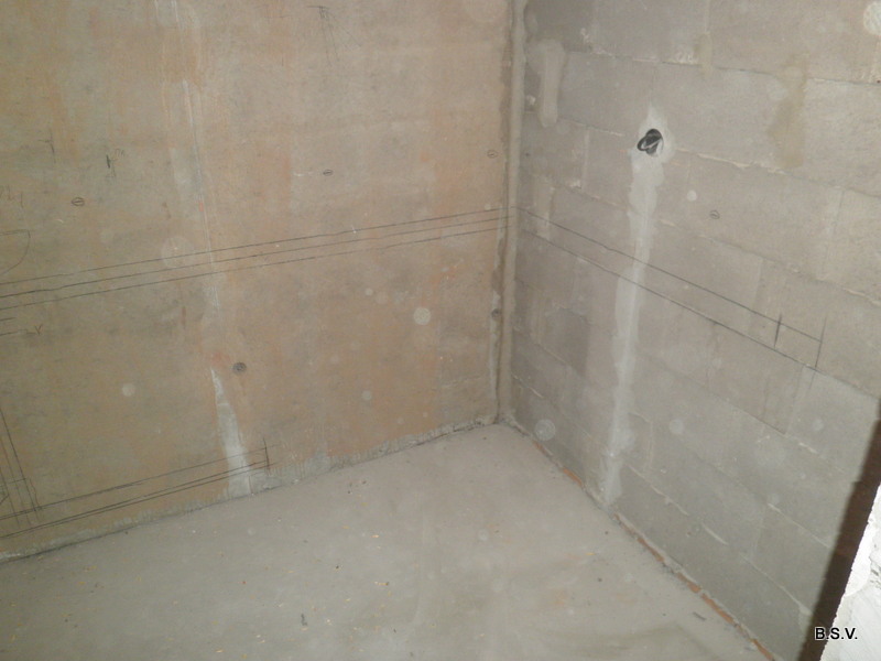

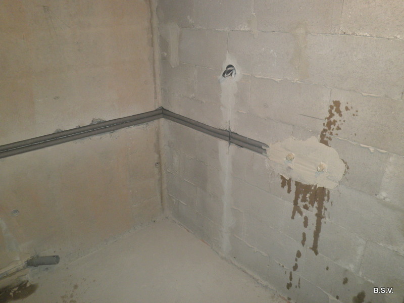

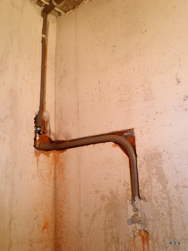

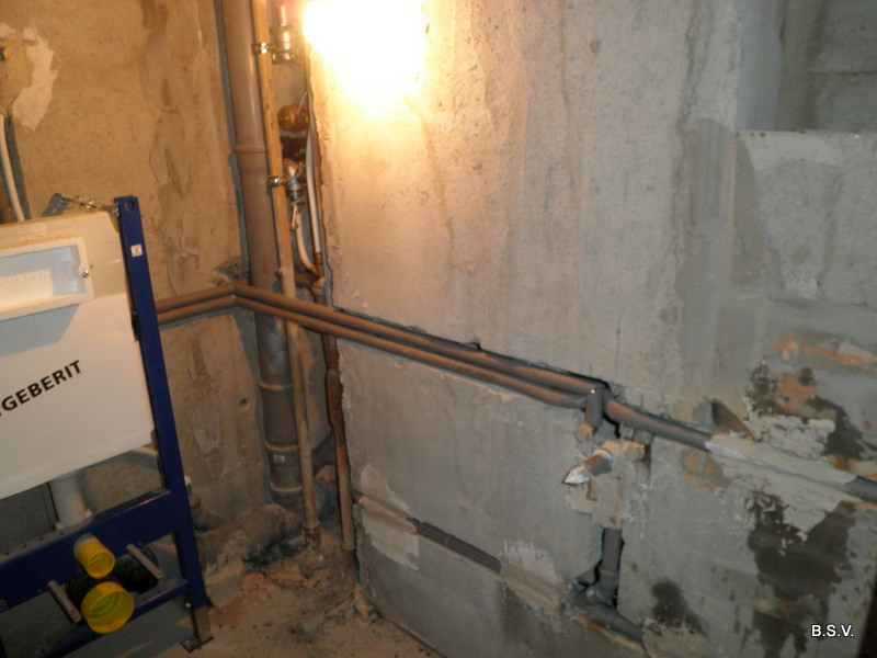

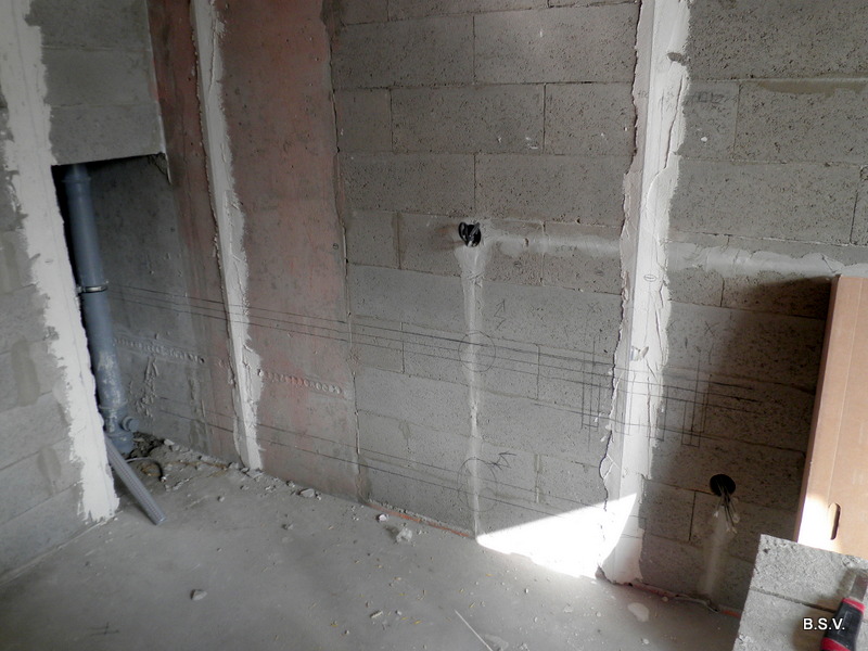

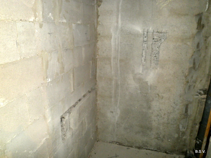

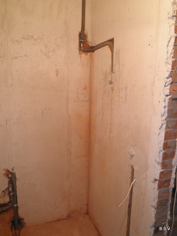

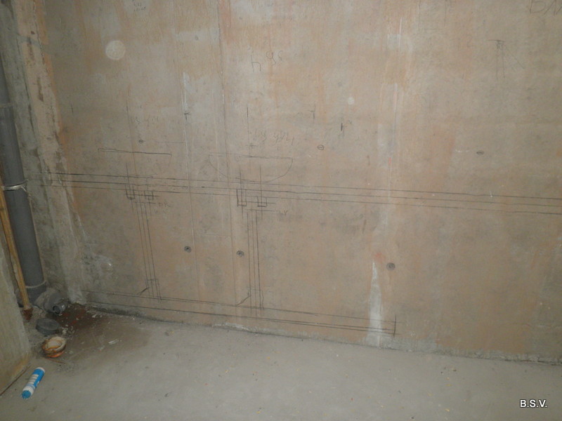

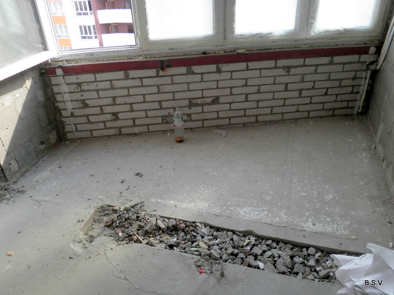

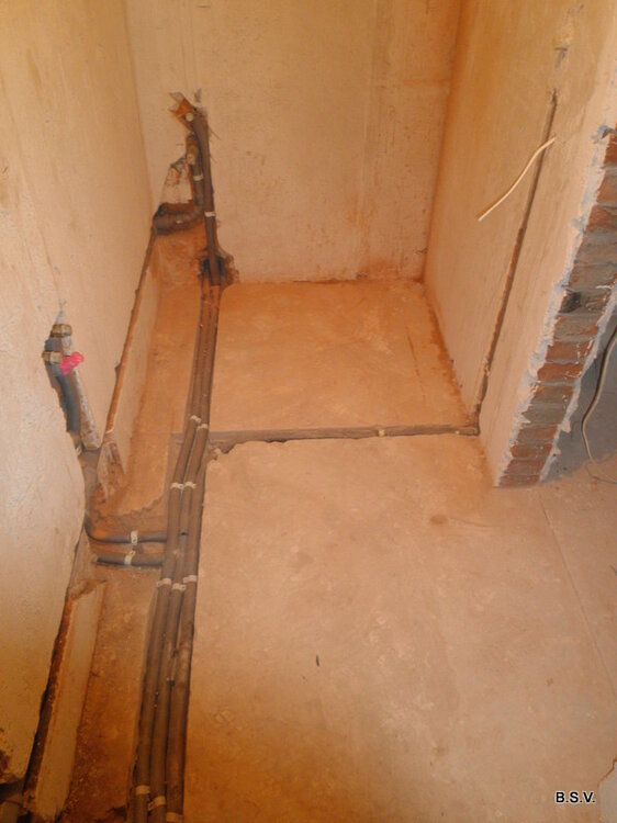

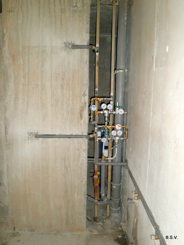

Новострой.
Квартира с дизайн проектом, по итогам должно получиться красиво.
Запорная арматура Бугатти, промывные фильты, редуктора давления-Фар, водопровод-медь, подводка полотенцесушителя, отопление- ТЕСЕ, канализация-Остендорф.

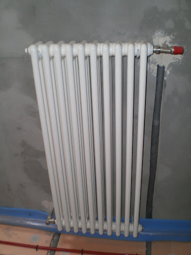

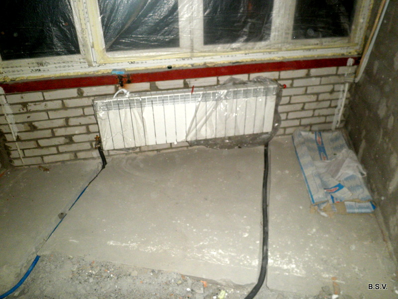

В связи с перемещением стен, радиаторы были заменены и перенесены к новым местам.
Итак: варим,рисуем, режем, долбим, монтируем.

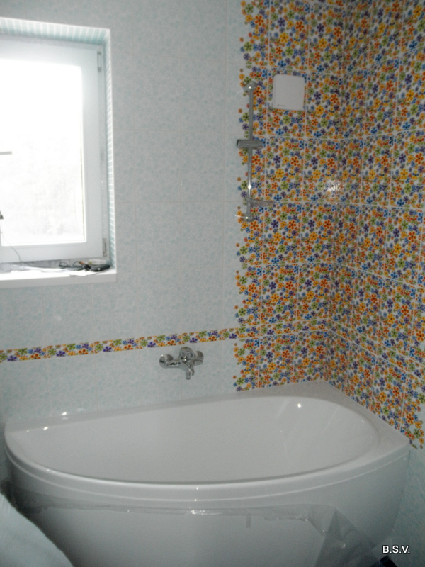

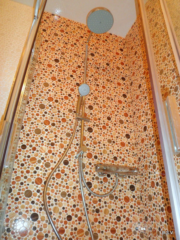

Кто может растолковать что это за материал на отделке стен?
www.stroimdom.com.ua/forum/at...1&d=1344685526

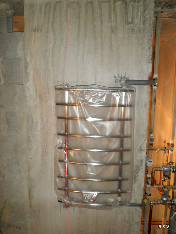

Почему на таком вроде не большом полотенчике диагональное подключение, какие критерии для выбора типа подключений?

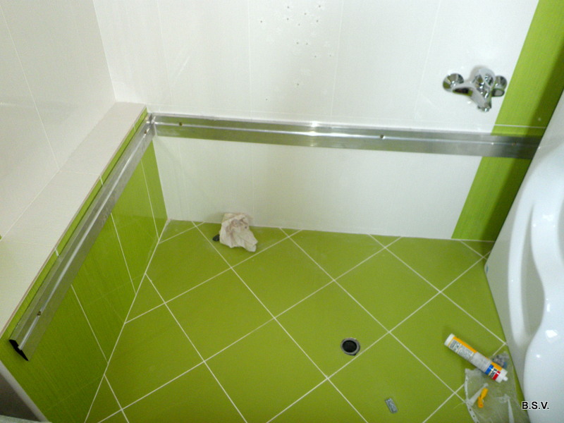

Вопросы по существу, поэтому, чтобы не прыгать по темам можно и здесь.

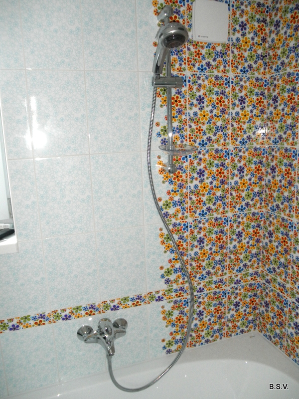

1. Плитка (показываю аналогичную, но квартира, хоть и закончена и там уже живут, но ждем умывальника, тогда возможно будут все фото)

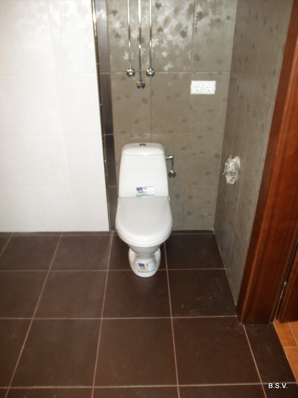

2. Это тоже квартира и полотенцесушитель находиться на противоположной стене от стояка.
Чтобы он работал, тубы проходят по потолку и полу и подключены диагонально.

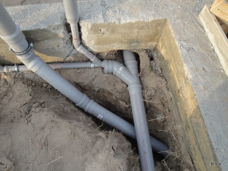

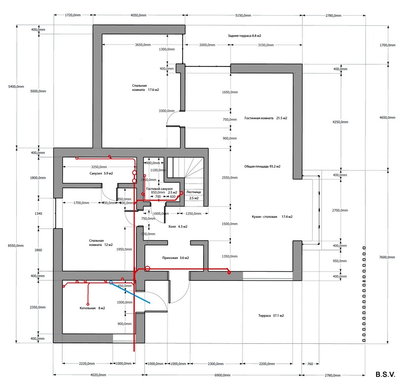

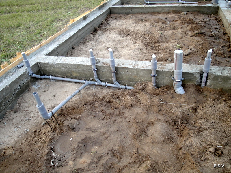

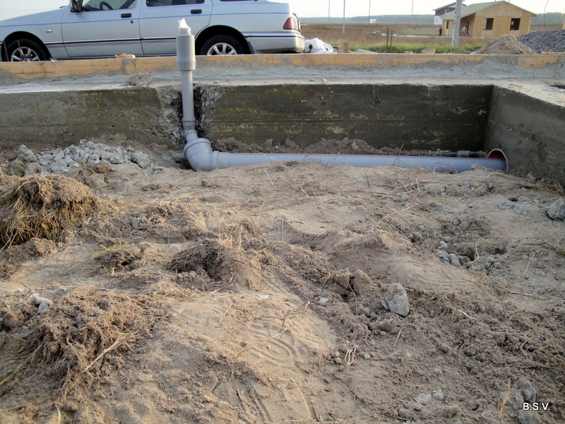

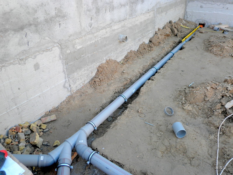

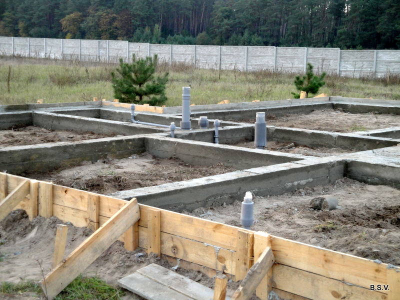

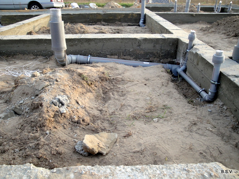

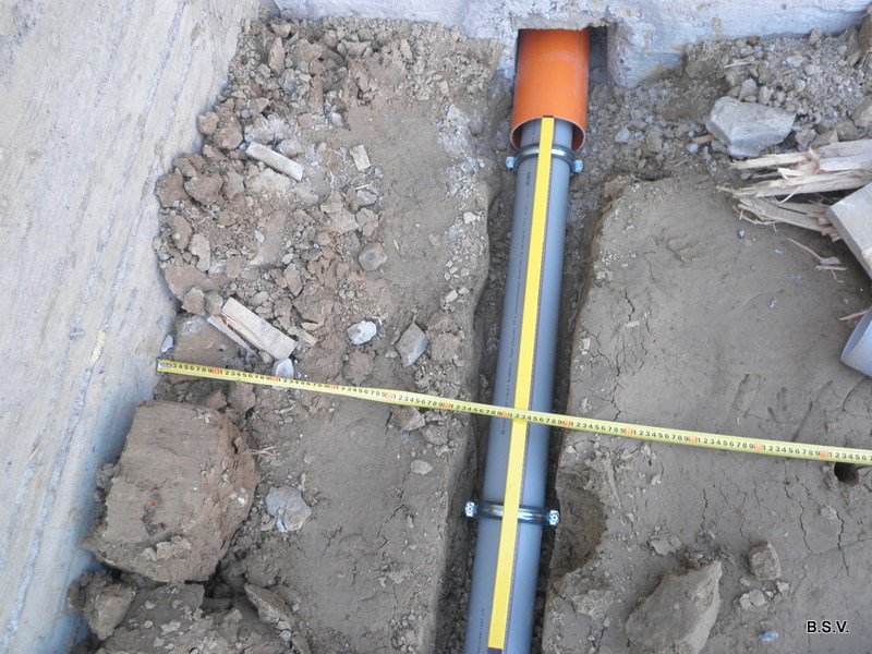

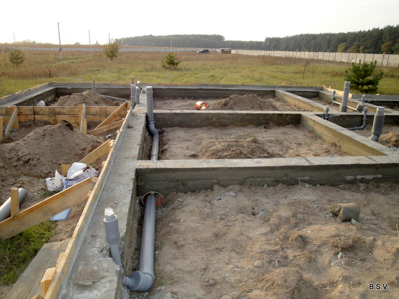

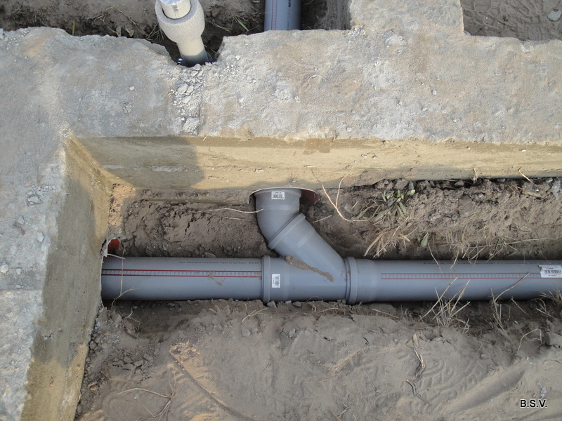

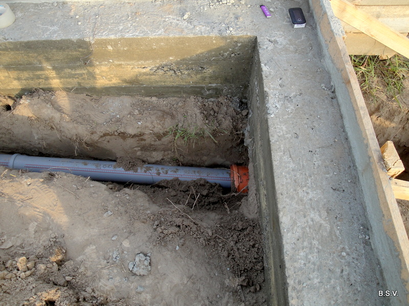

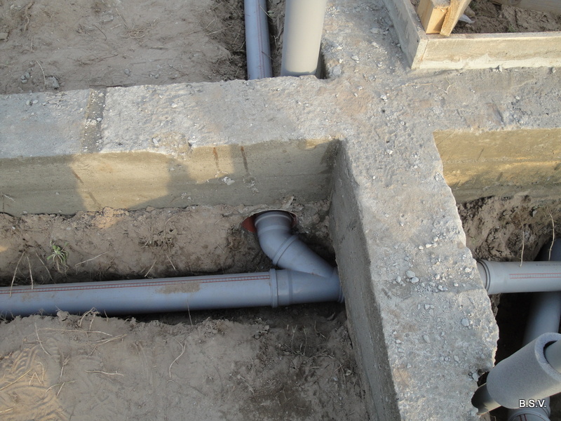

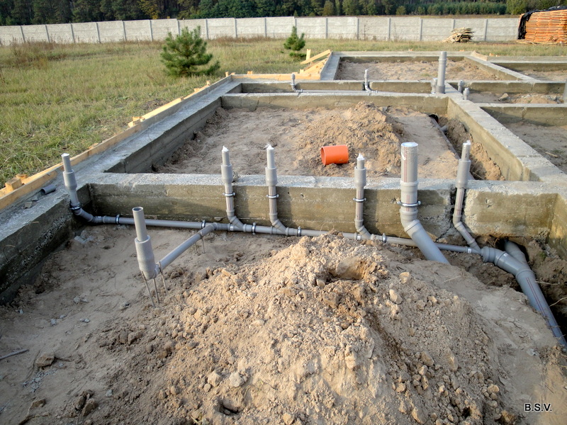

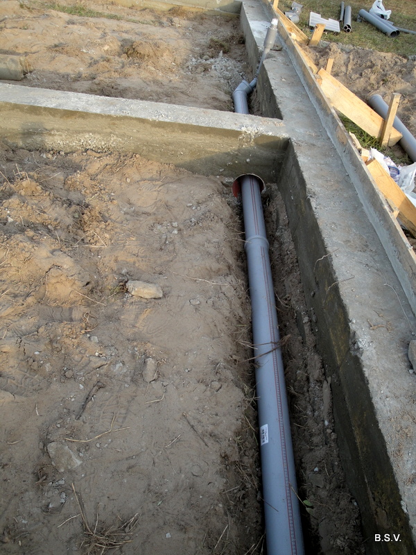

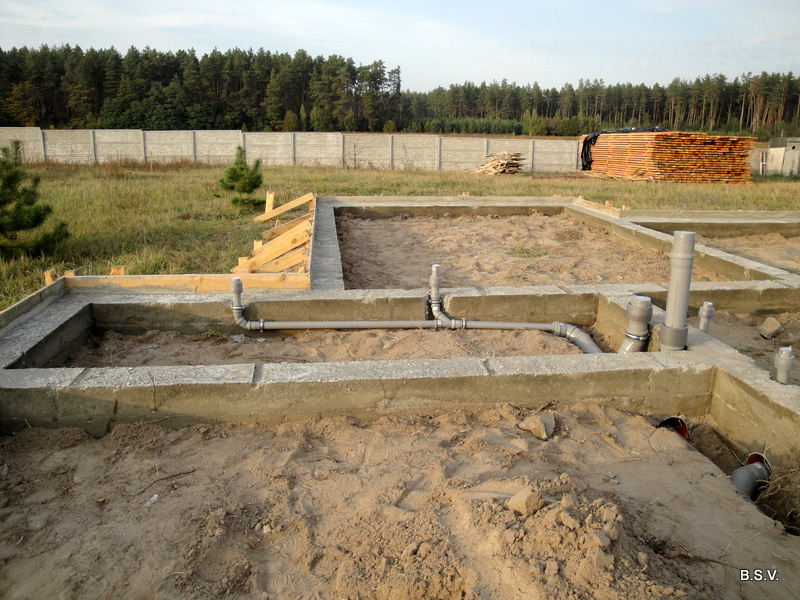

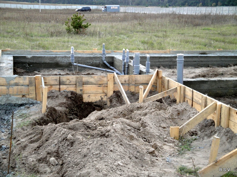

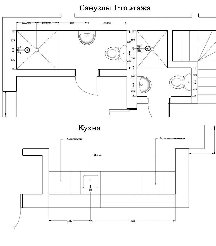

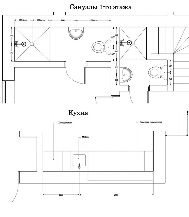

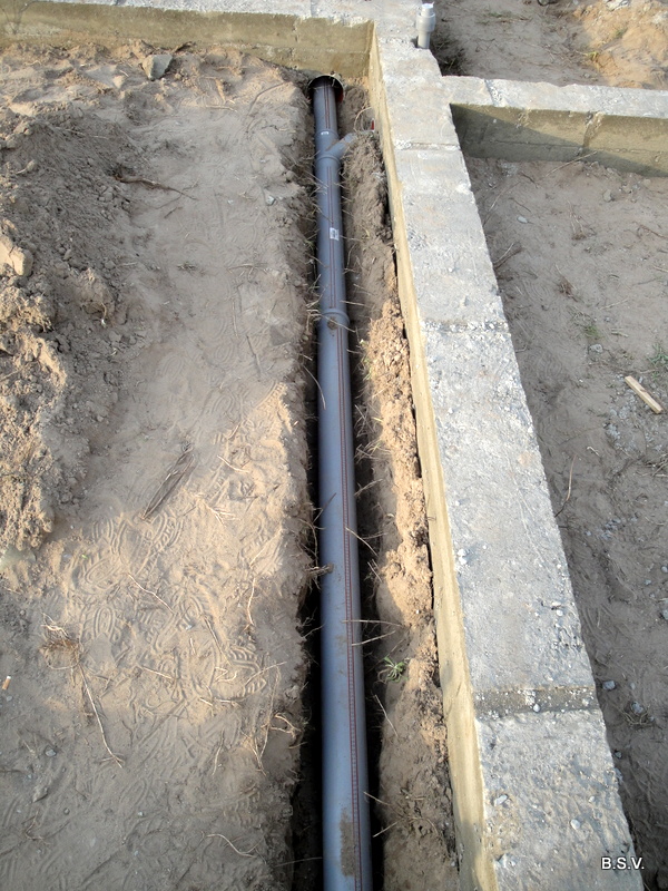

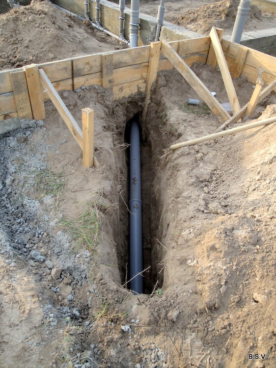

Пример нормального начала строительства.
1.Присылаются чертежи.
2.Выезжаем на место чистого поля.
3. На канавах фундамента размечаем, где , на каком уровне делаются закладные.
4.Рисуется ориентировочный чертеж прохождения труб.
5. Звонок общестроителей:" мы залили фундамент, опалубку будем снимать тогда-то."
6. Смотрится прогноз погоды.
7. По солнышком (вчера нам повезло :)) монтируется канализация и закладывается закладная 110 под ввод воды.
Плитка а даже швов не видно. На первом снимке она даже на потолке?

Сори если вклиниваюсь. А зачем некоторые вертикальные трубы утапливались в фундамент?
www.stroimdom.com.ua/forum/attachment.php?attachmentid=218791&d=1349370819
Выходы под инсталяцию унитаза, умывальники, мойку и стиральную машину.
То оптический обман. Потолки кажется натяжные.
Гляжу, рацуха со 160ми гильзами нашла применение :)
А то!
Не пропадать же твоим наработкам!
Готов возместить. Вам пивом али коньяком?;)
Всегда стараюсь использовать и всем советую:beer:.
Но в основном "гильза" это работа отбойником.:D
