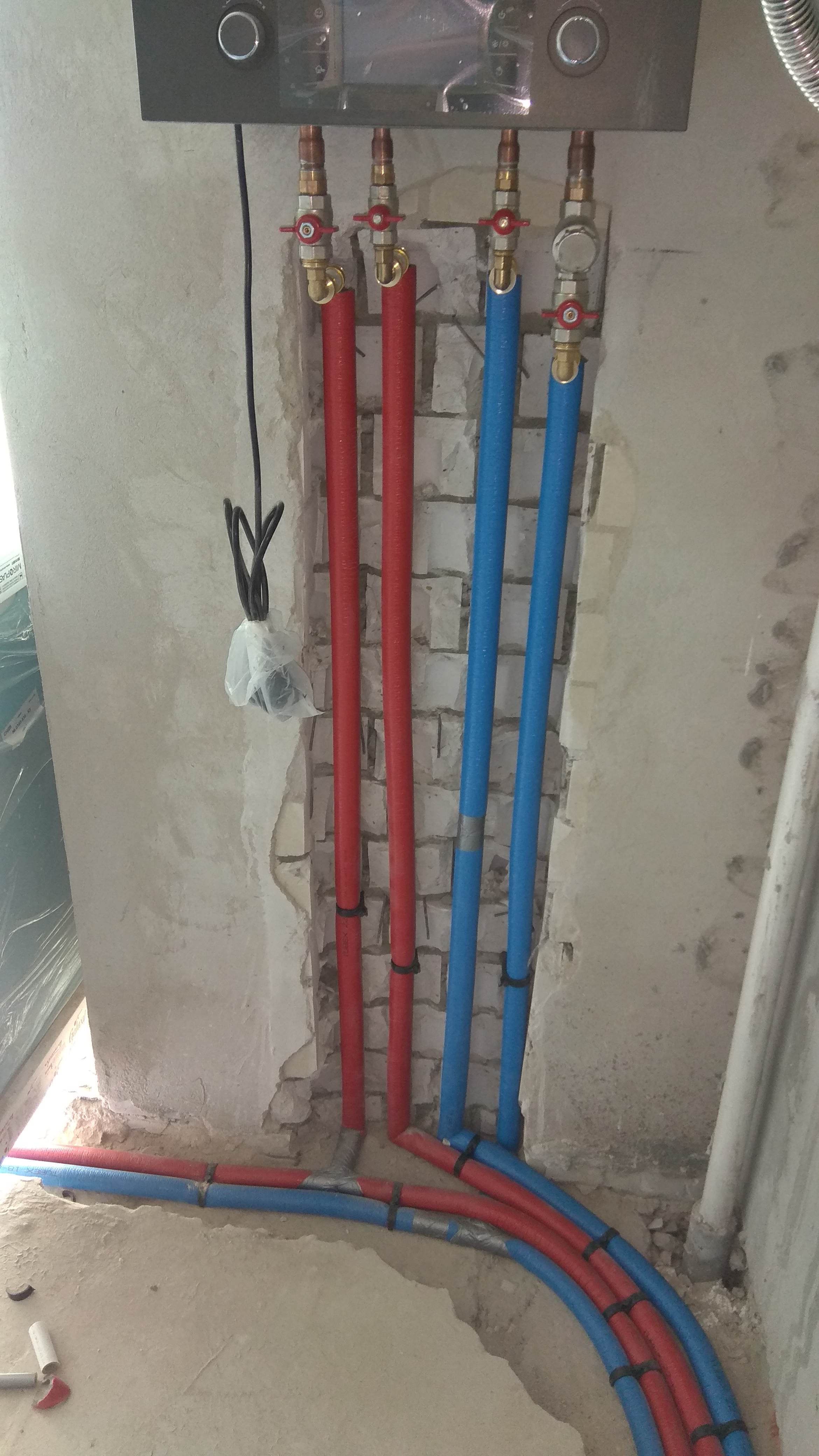

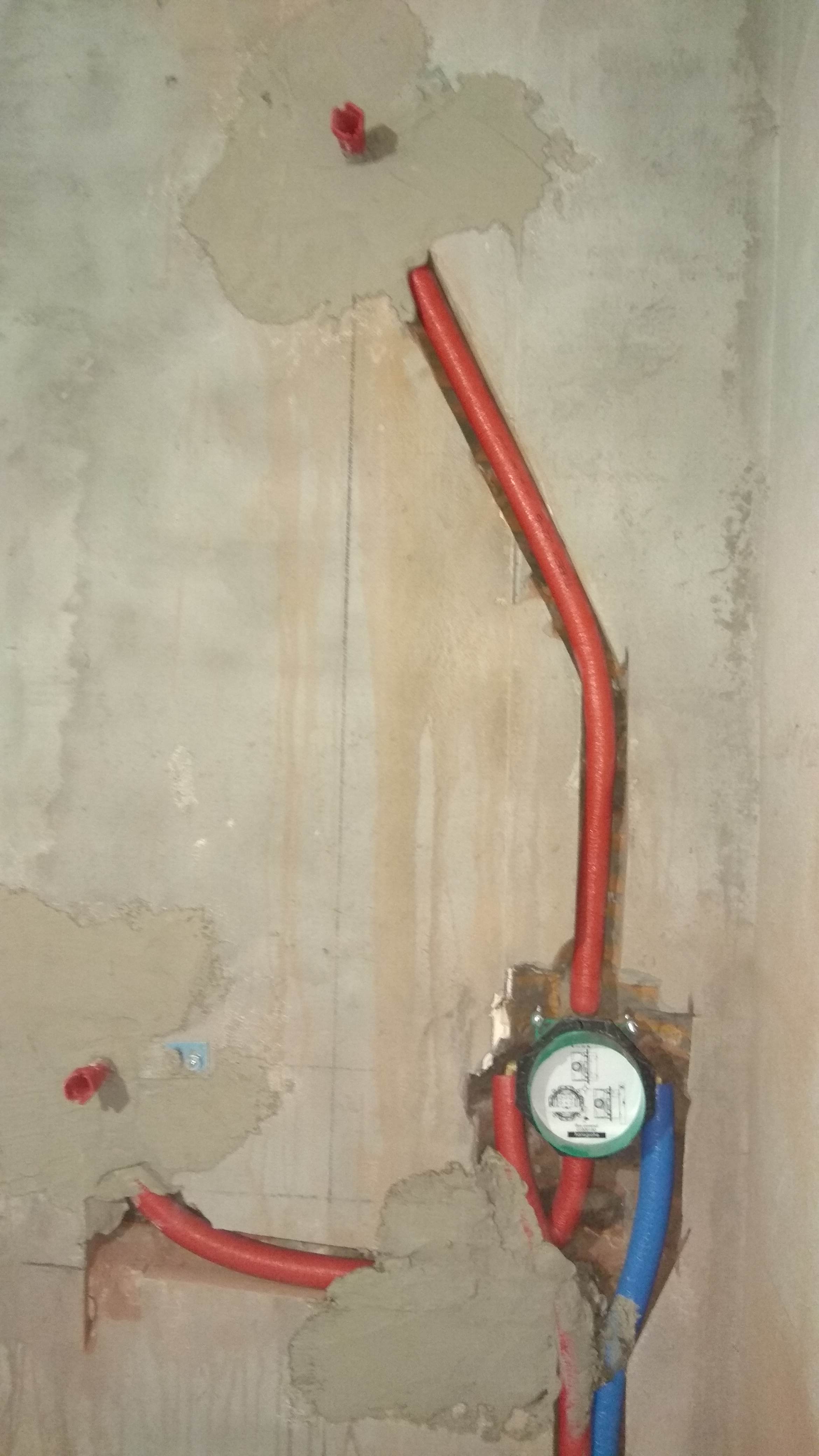

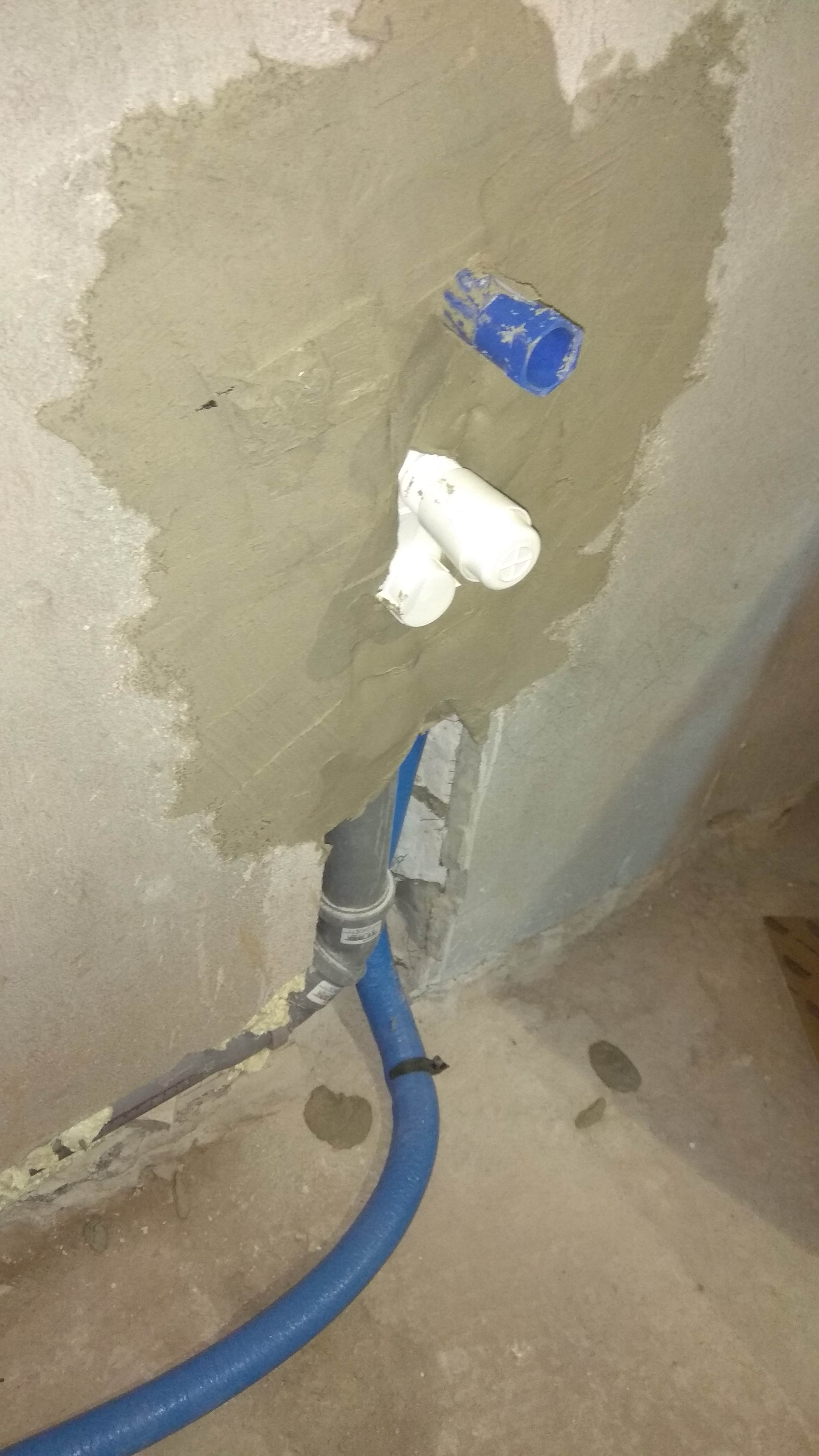

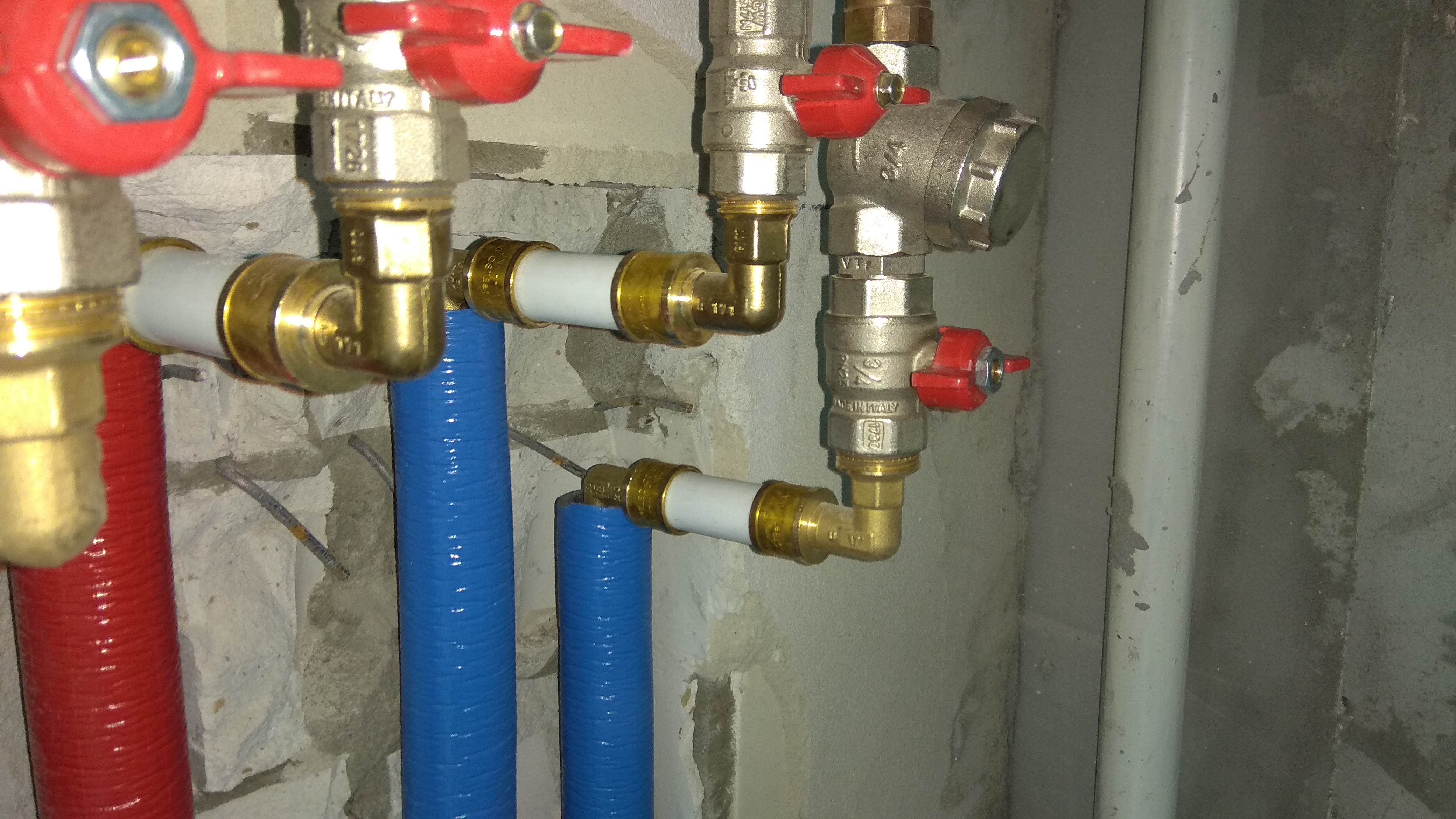

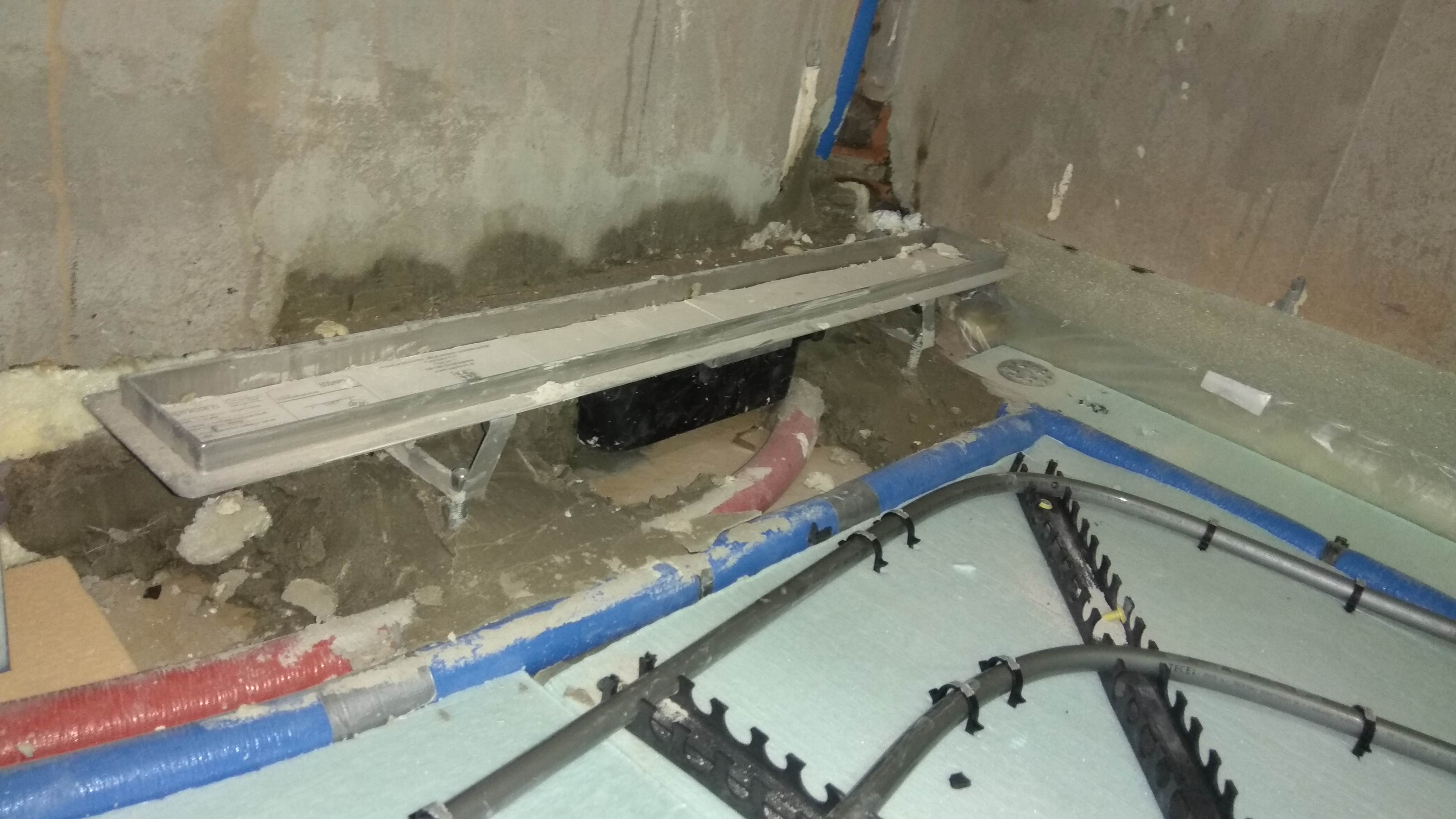

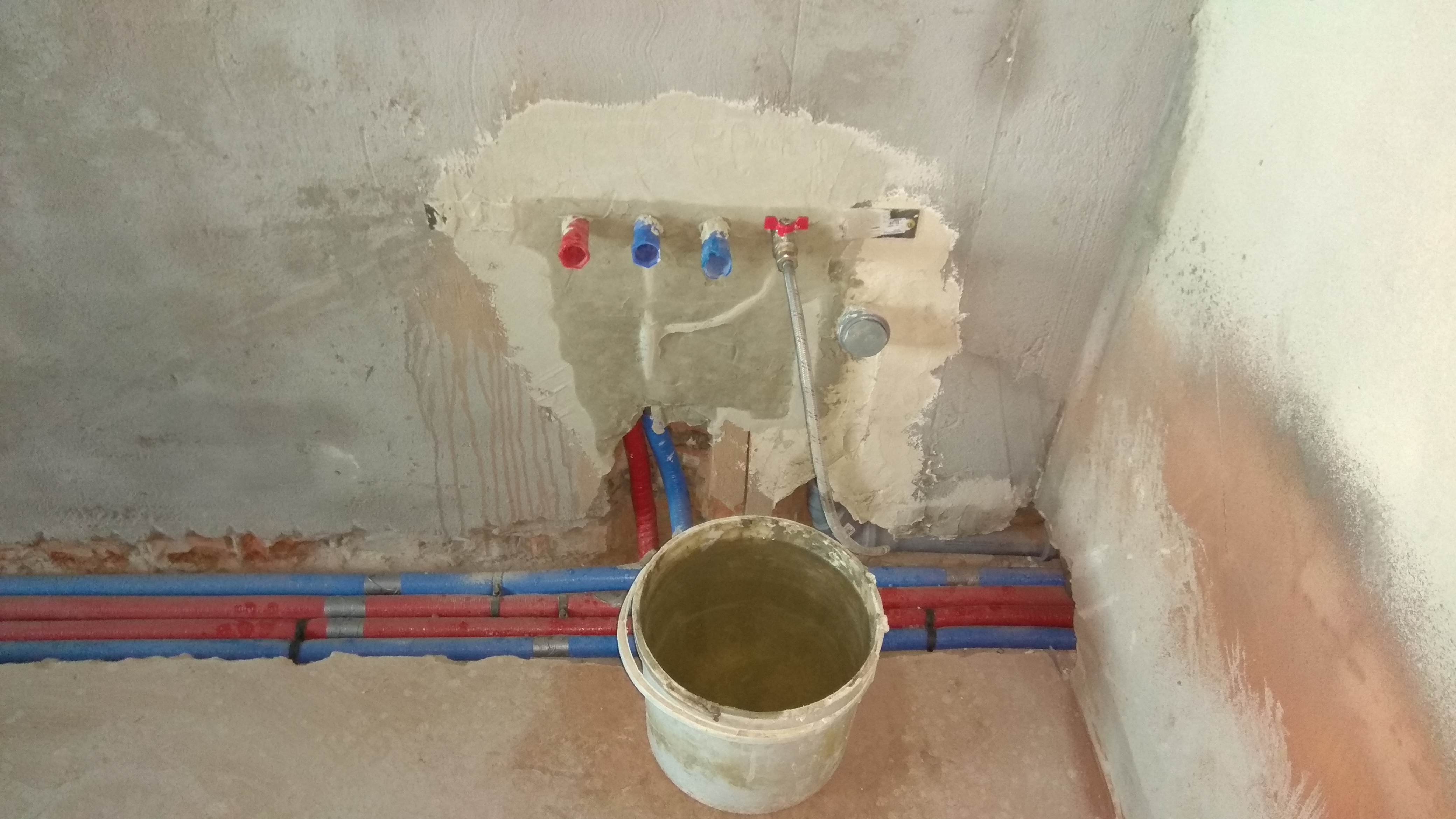

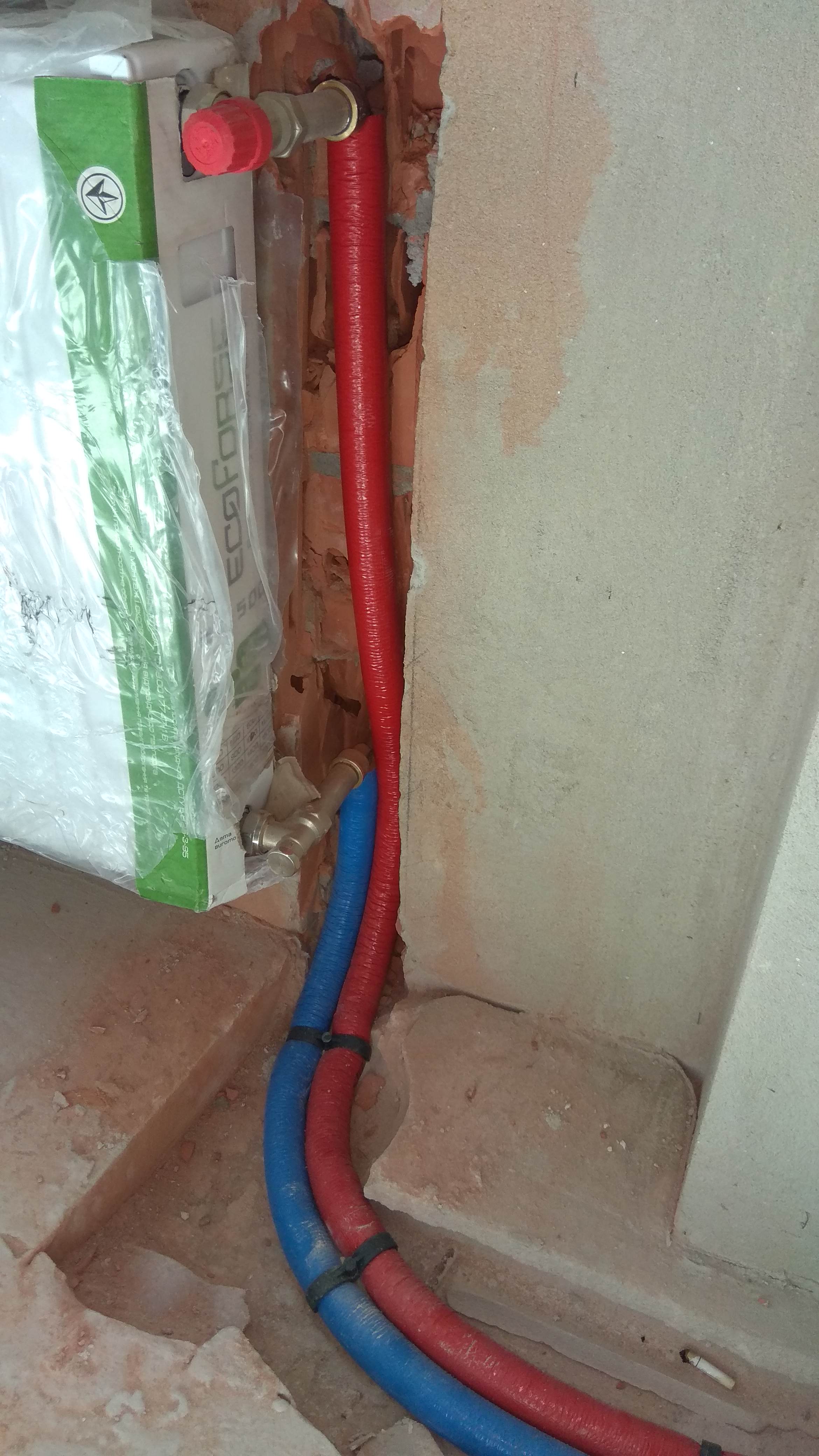

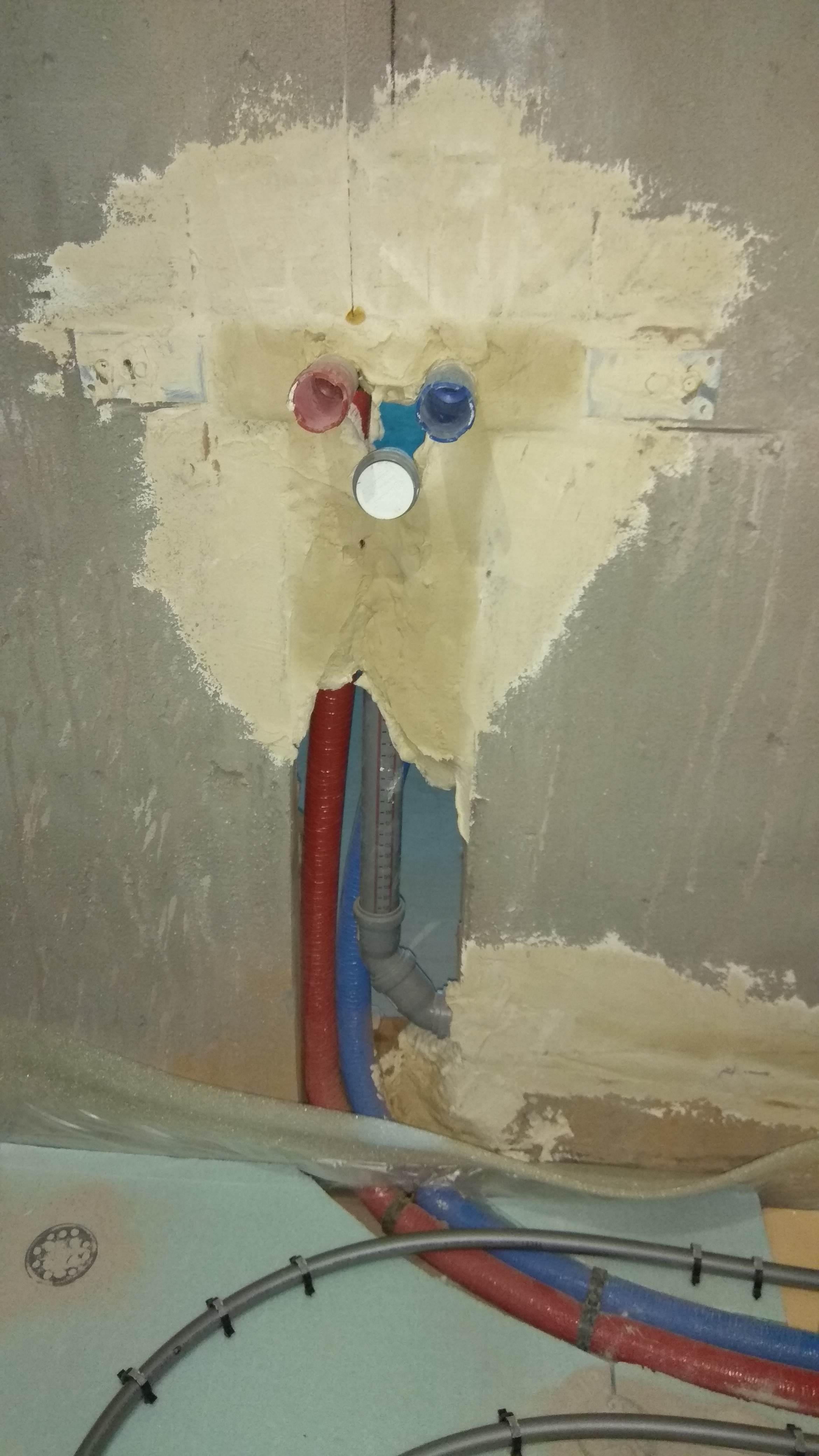

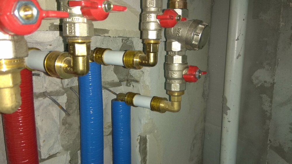

Немного чернового монтажа.
Трап какого производителя? (сам присматриваюсь - нужен комбинированный 800мм. - у брендов цена под десятку, заказчик попросил найти с ценой поскромнее)
Трап какого производителя? у брендов цена под десятку, заказчик попросил найти с ценой поскромнее
0-02-05-b228d33135d16e23d952334c4603947fb1d66f3e745018642a7bb9655f967a47_full.thumb.jpg.6123d0f80971de72aa122beb9ddc6024.jpg
У него же пластиковый фартук? Какие рекомендации по гидроизоляции такого типа к стяжке?
Ага.
Рекомендации, не ставить выше 2-го этажа.
Это Capricorn - цена значительно скромнее ТЕСЕ и Виеги.
У него комбинированный затвор?

Ага.
А вот с этого места поподробней пожалуйста. (у меня 16 этаж)

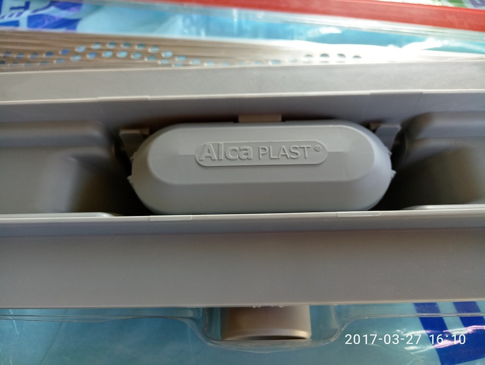

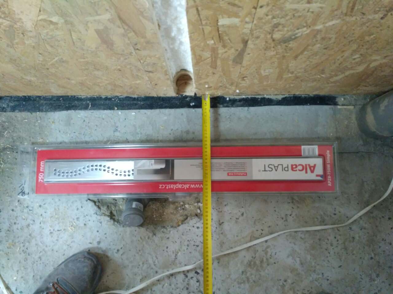

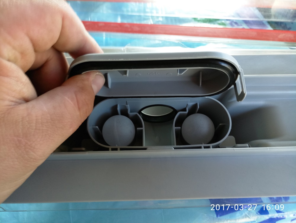

Я себе купил два таких, затвор мокрый.
kpaJPG_4908370_30175885.jpg"]kpaJPG_4908370_30175885.jpg[/url]
К ним докуплю сухой затвор, если надо будет.

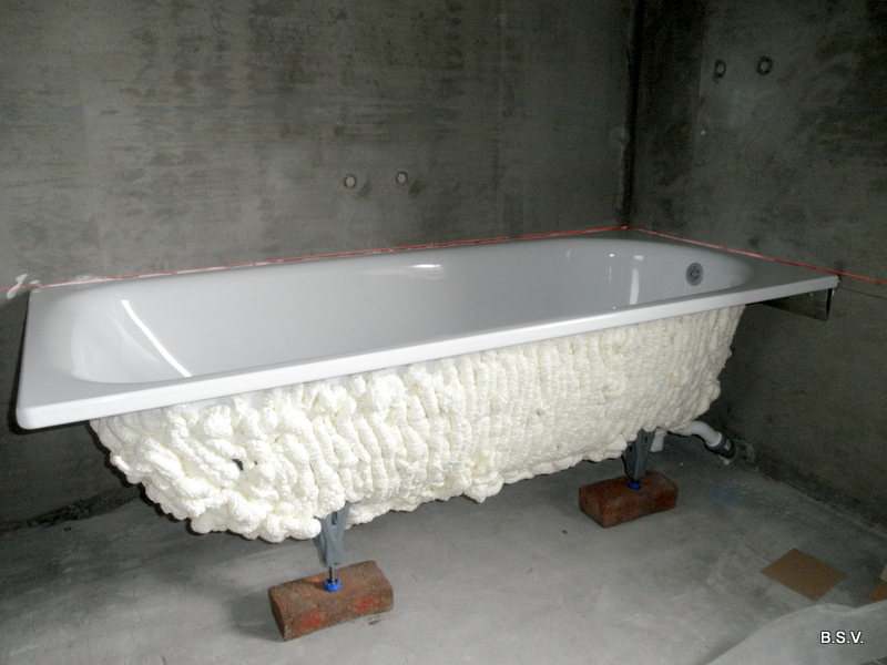

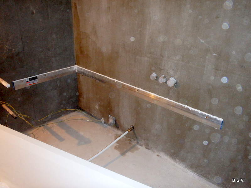

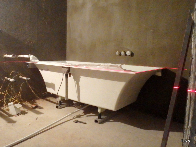

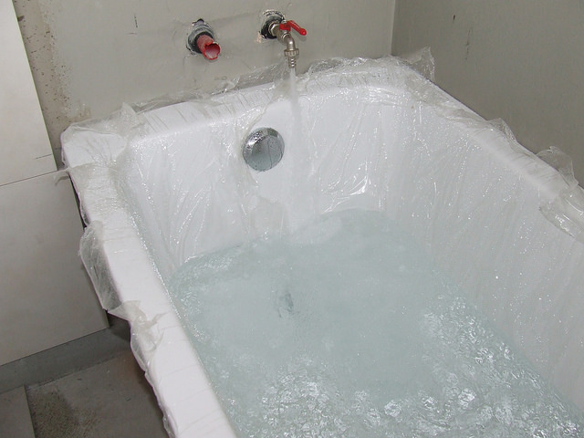

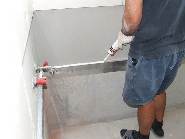

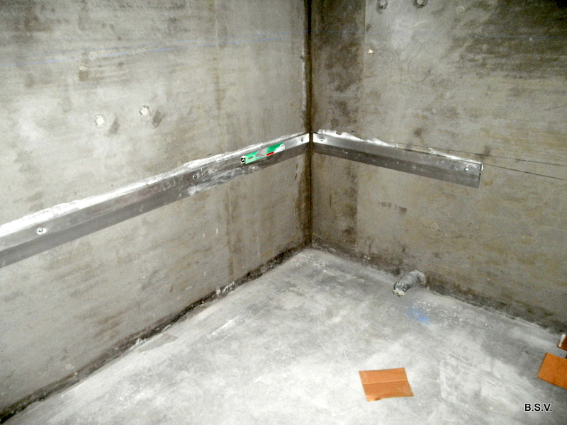

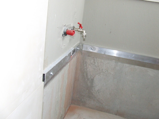

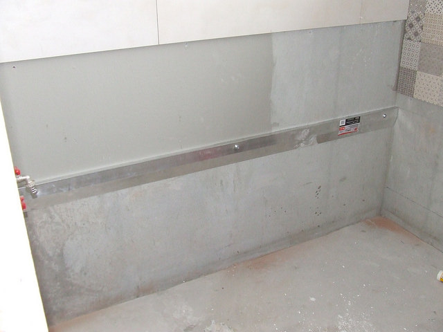

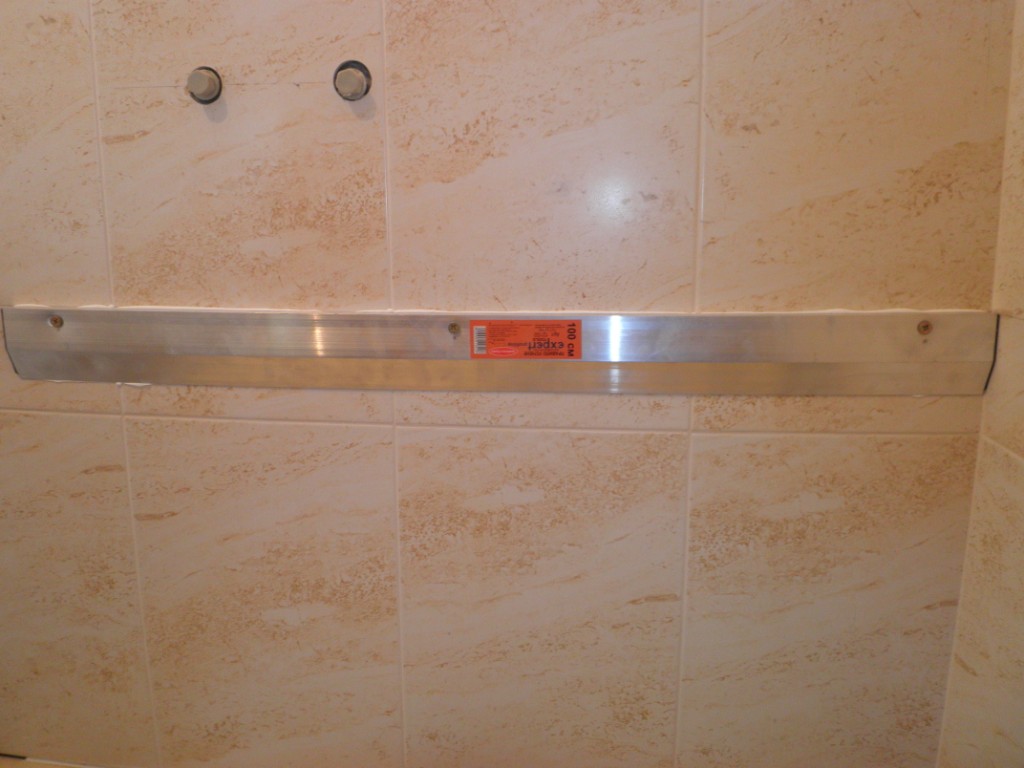

Не комментирую, думаю по картинкам все ясно.
я правильно понял что это правИло ?
с тех пор технология не изменилась?
не просто не изменилась, а проиводители ванн уже этот метод в документации приводят:D
1. Правильно поняли.
2. Бывает крепиться на штукатурку или гипсокартон. Иногда применяються болты с шайбами. Все зависит от материала на который крепится и "до" или "после" плитки.
Первые попавшиеся.
Покажи этих гадов.
Сами ни фига придумать не могут, а только пользуются чужим опытом.
Я тож так делаю.
Только штукатуры и прочие отделочники при созерцании процесса подозрительно морщатся :)
Ждите скоро отдельным артикулом " комплект правил для установки". :lol:
я с подачи B.S.V. тоже ставлю правила - но острым верх....на него ванна прекрасно становиться, даже клиниться, а ножки просто поддерживают дно ванны...

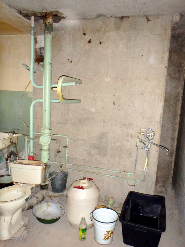

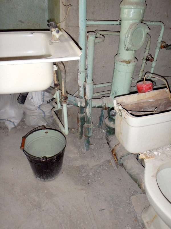

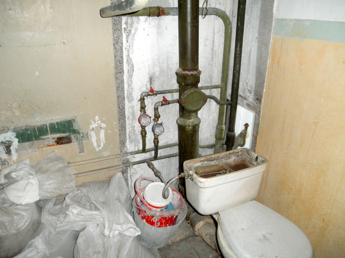

На ностальгию потянуло:).
В личку обратился один из участников Форума.
В старом советском прошлом строились такие дома, как БПС.
Одни из самых неудобных для работы по ВК.
И неважно, однушка, двушка или трешка.
То чего там "наваяли", кратко описываю.
Справа или слева, в зависимости от расположения квартиры.
Возьму пример справа- налево.

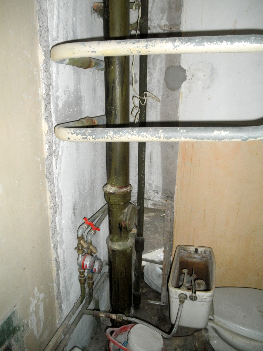

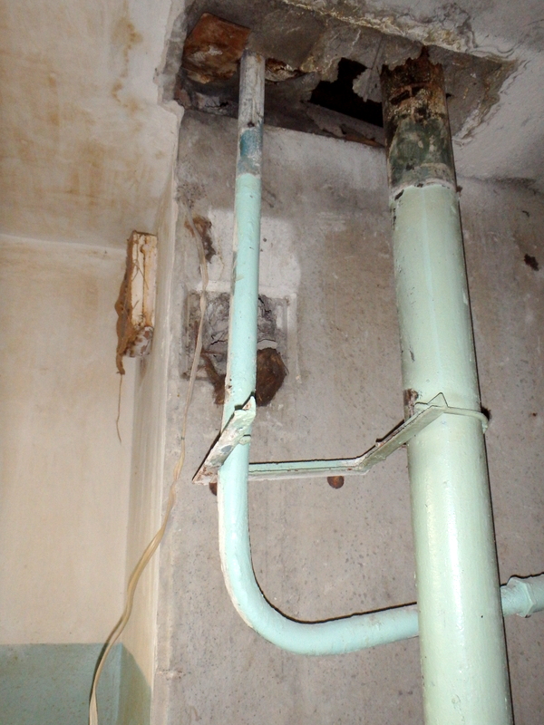

Ванна 135х150. Стандартное расположение: справа от двери ванна, прямо умывальник, на стенке смежной с туалетом- полотенцесушитель.
Полотенцесушитель, это отдельная тема. Дизайн-верх совершенства:o.Со стояка ГВС идет труба 42 мм, которая проходит за стояком канализации и "красивым" изгибом выходит в ванну.Пройдя по стене, она делает плавный поворот на 180*, и таким же изгибом, возвращается в стояк.
Мощь, данной конструкции, поражает. Ни разу не видел потекшего полотенцесушителя и даже при сносе стены и удалении крепежа, выглядит впечетляюще.

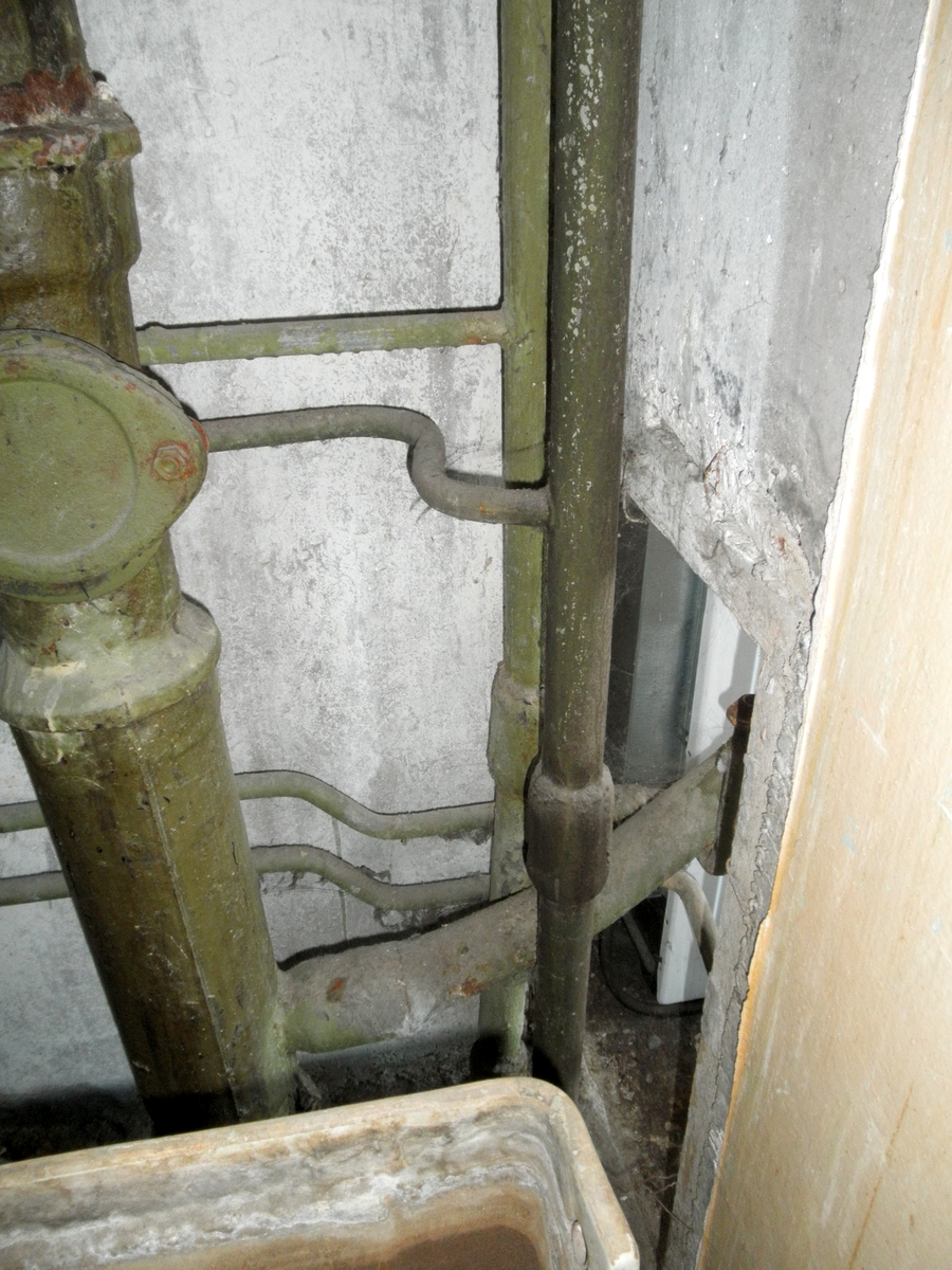

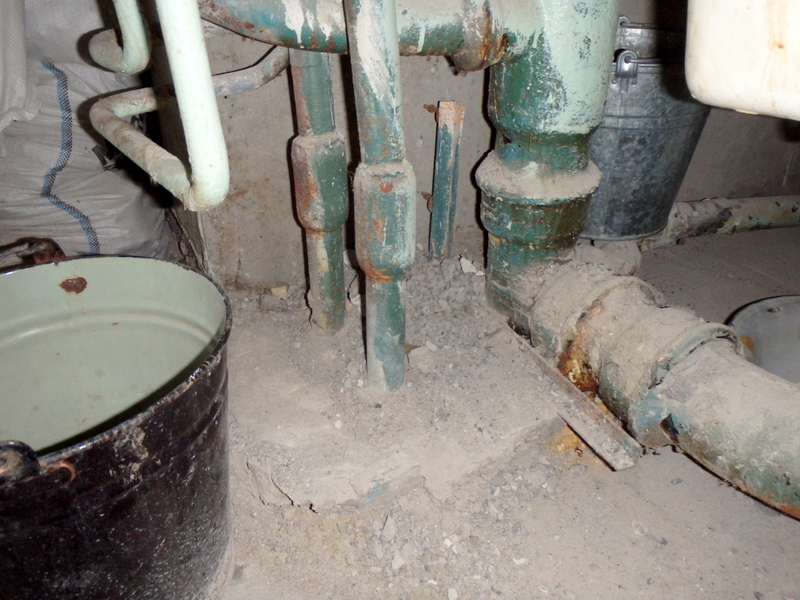

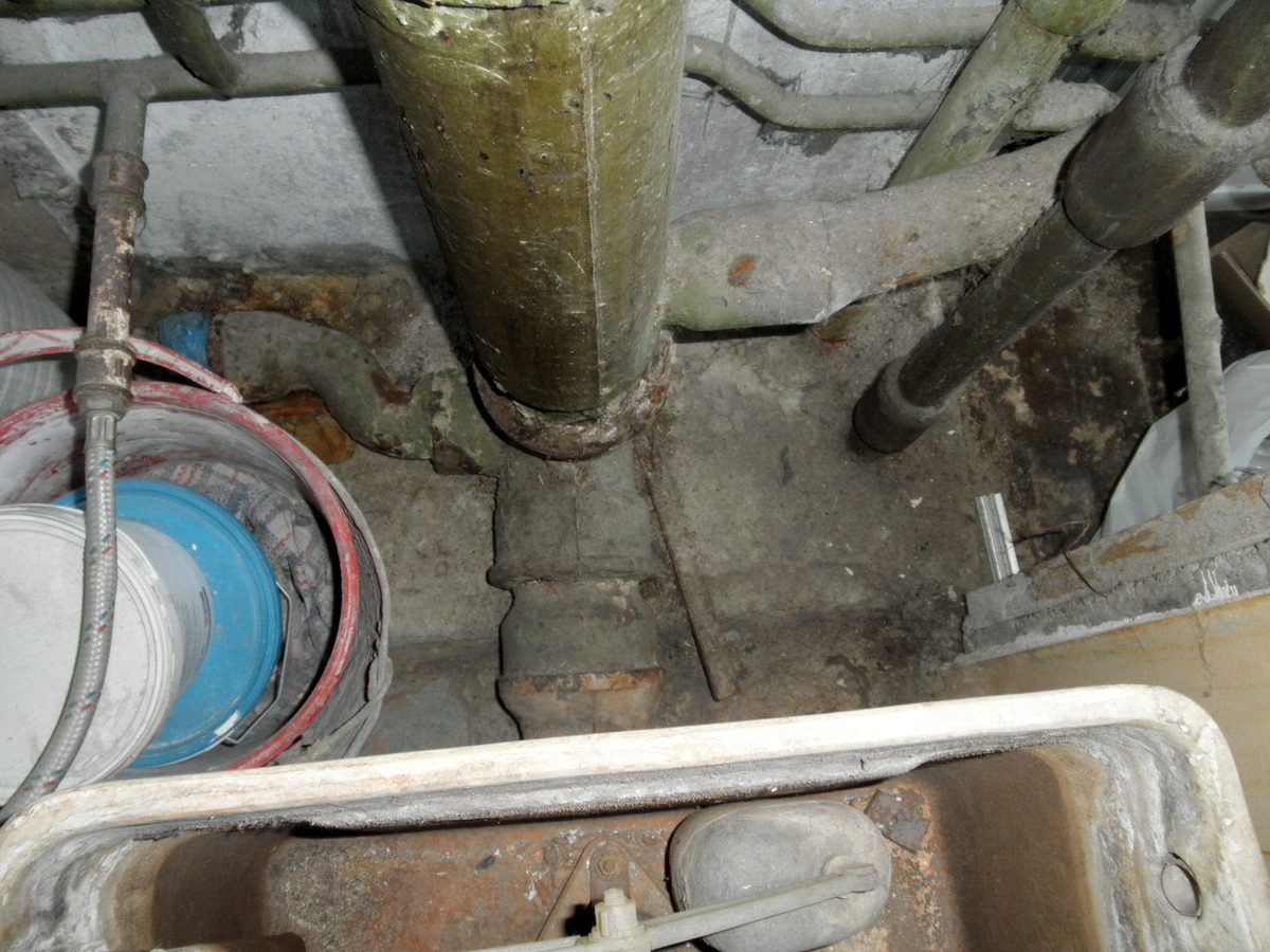

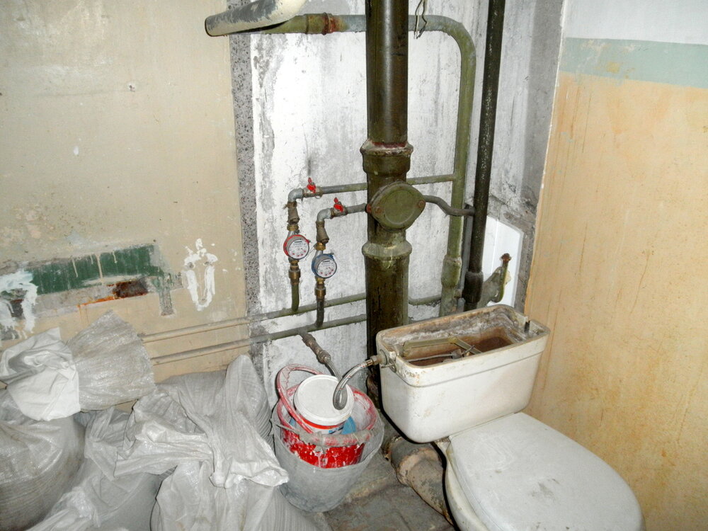

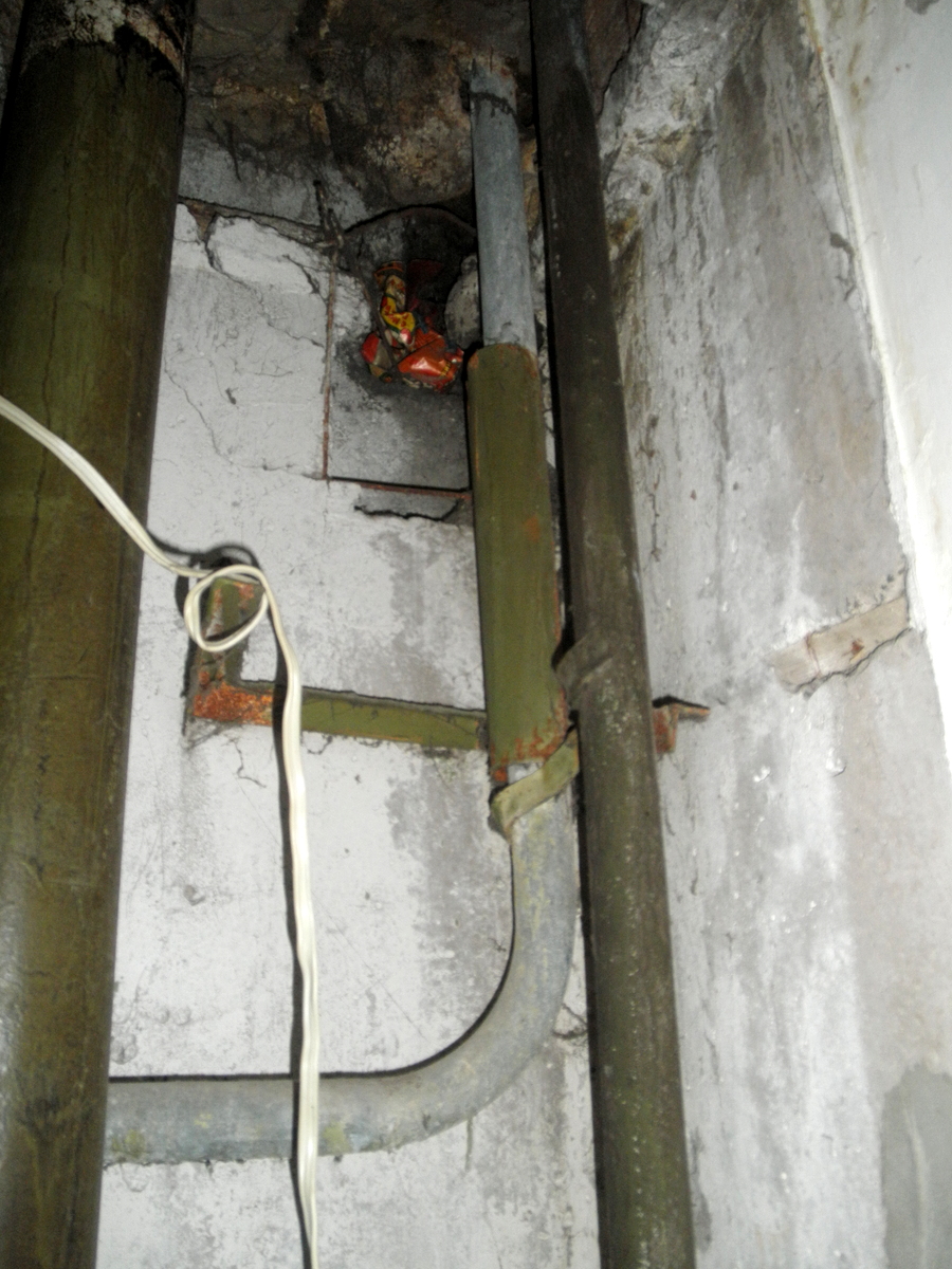

Затем идет туалет.
Ширина в районе 80 см.
Прямо по центру находиться чугунный канализационный стояк с крестовиной внизу.
Прямой 125 выход идет на унитаз, направо (налево) 75 выход на канализацию. Меньший выход нестандартного диаметра, поэтому стандартная резина 72х40 не всегда подходит.
Радует низкое расположение выходов.
Чуть выше, типа компенсационного патрубка с отводом на мойку кухни. Высота расположения высокая, поэтому об измельчителе нужно сразу забыть.
Далее расположены два стояка, почему-то всегда кривых, с огромными стаканами из 50 трубы. Вот они иногда текут.
Выводы на воду расположены довольно низко, поэтому, если ставить счетчики, то нужно изосщряться.
Дальше идет, криво расположенная хлипенькая стена, с огромной дырой под выводы коммуникаций на кухню.
В 96 серии и чешках, бетонная сантехкабина ставилась краном целиком и поэтому низ кабины был выше общего уровня пола, а верх ниже потолка.
Здесь же, скорее всего кабинка отливалась без пола, поэтому пол в сантехкабине, как правило в уровень с общим.
Но ведь большие объему советскому человеку противопоказаны.
Поэтому конструкторы сделали кабинку на 20 см. ниже по высоте. Что там гуляет и бегает в межпотолочном пространстве, одному Богу известно.

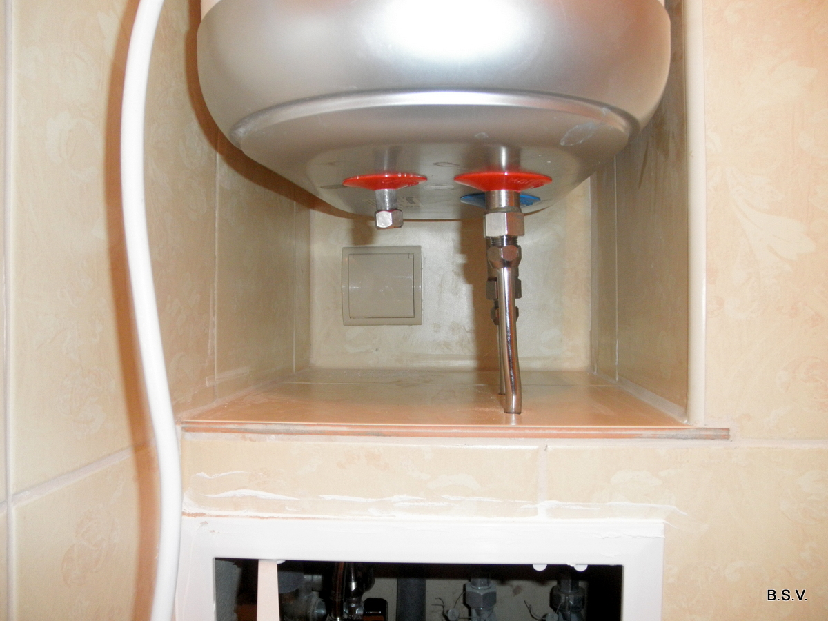

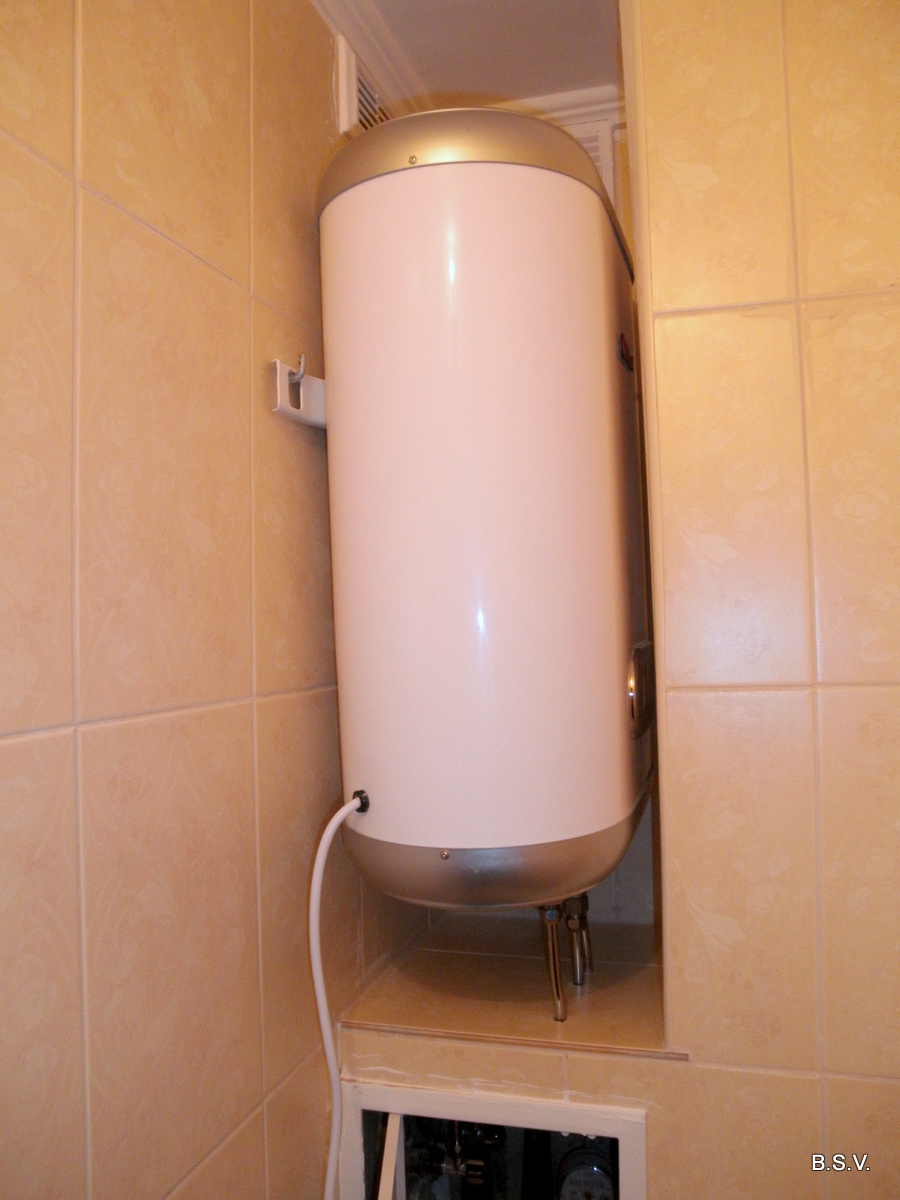

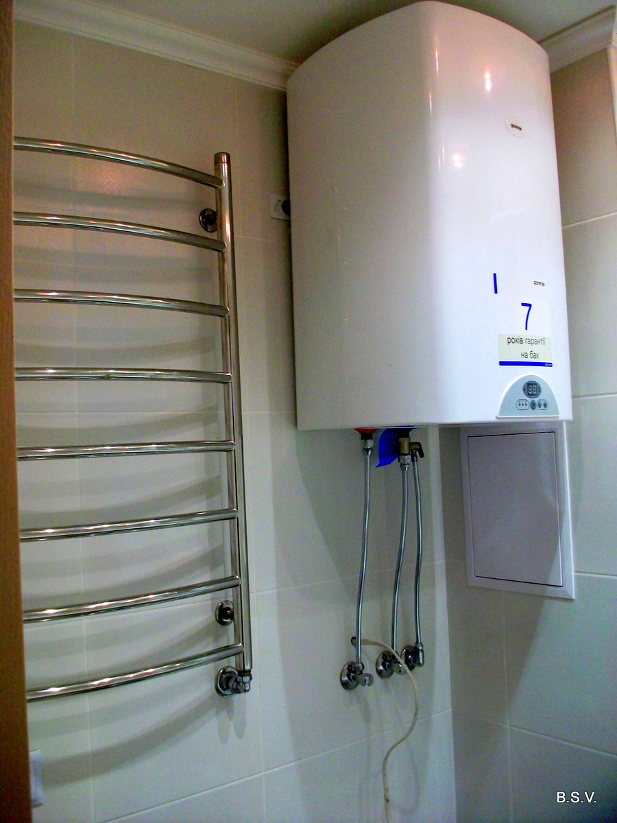

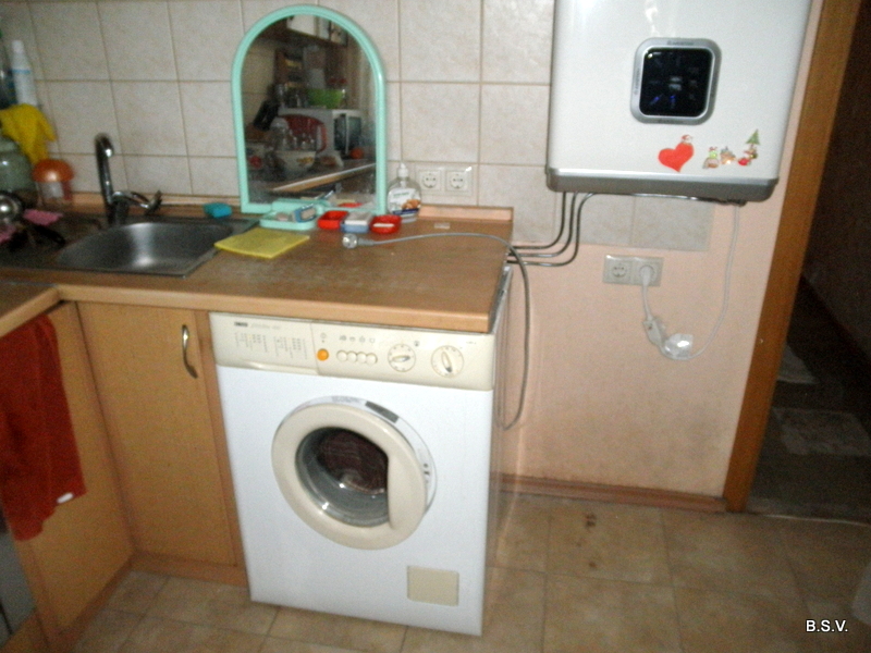

Вариант 3.
Кофигурация сантехприборов не меняется.
Бойлер ставиться на кухню. Варианты: слимы или плоские (в угловой шкаф, рядом с входом на кухню, в нижний угловой шкаф, в промежуток между канализационным стояком и стеной ванны).
С фотками, какой-то глюк, продолжу завтра.
Sorry.
Фоток в мойке и над мойкой в угловом шкафчике, не нашел, но устанавливались.
Поэтому только при входе в кухню и между канализацией и стояком.

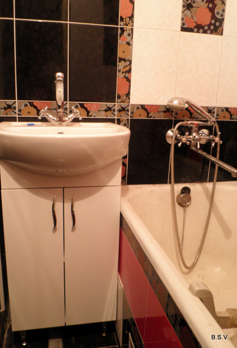

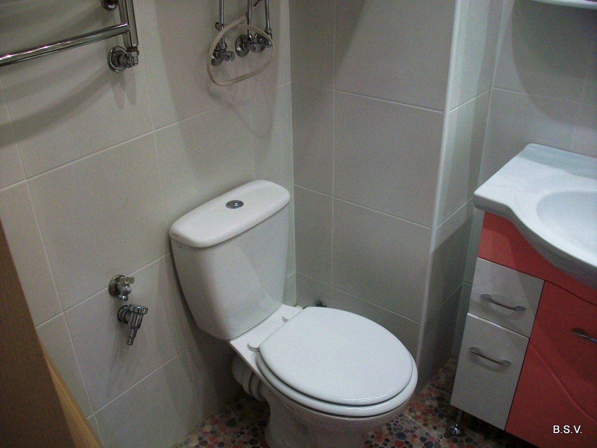

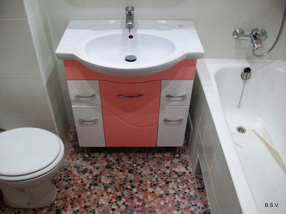

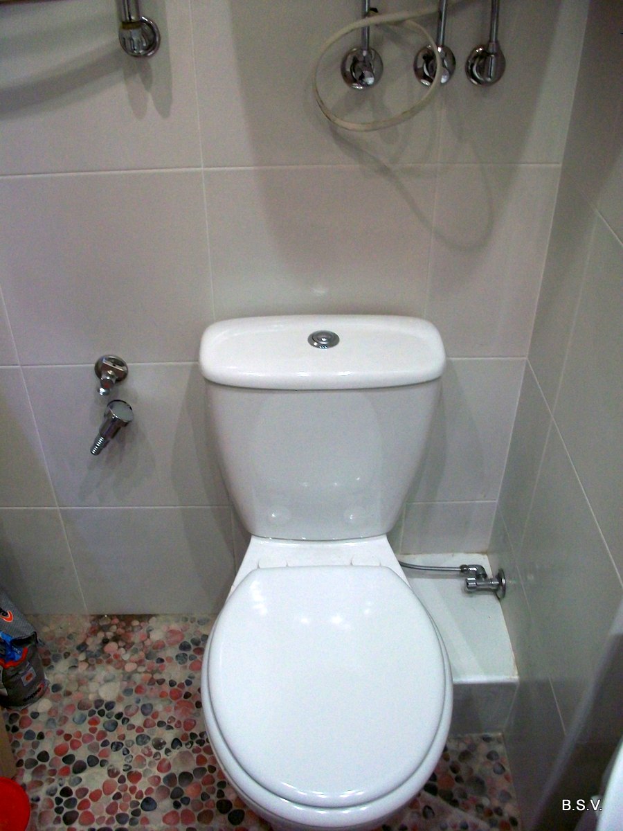

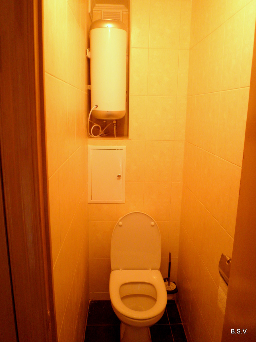

Итак: бойлер разместили в туалете или кухне, стиралку в кухню, унитаз остается на месте.

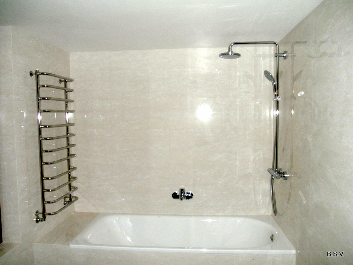

Остается ванна.
Варианты: ванная 150х70 остается на месте, в промежуток между стеной и ванной "впихиваем" умывальник. Если стены ровные, то можно поставить даже полноценную 60- ку, но без тумбочки.
Если очень хочеться тумба, то 55.

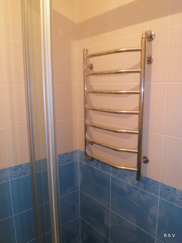

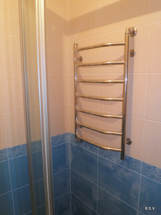

Полотенцесушитель, если вообще не убираем, то самый плоский.

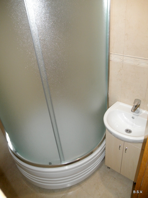

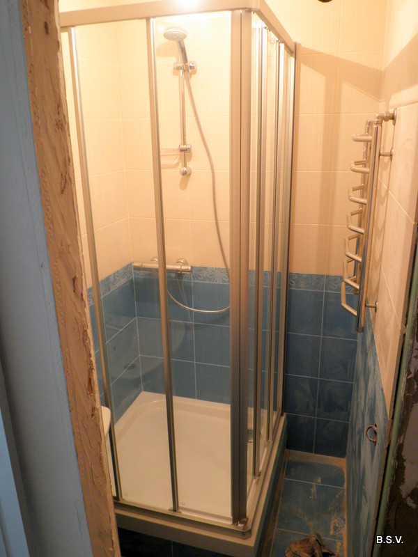

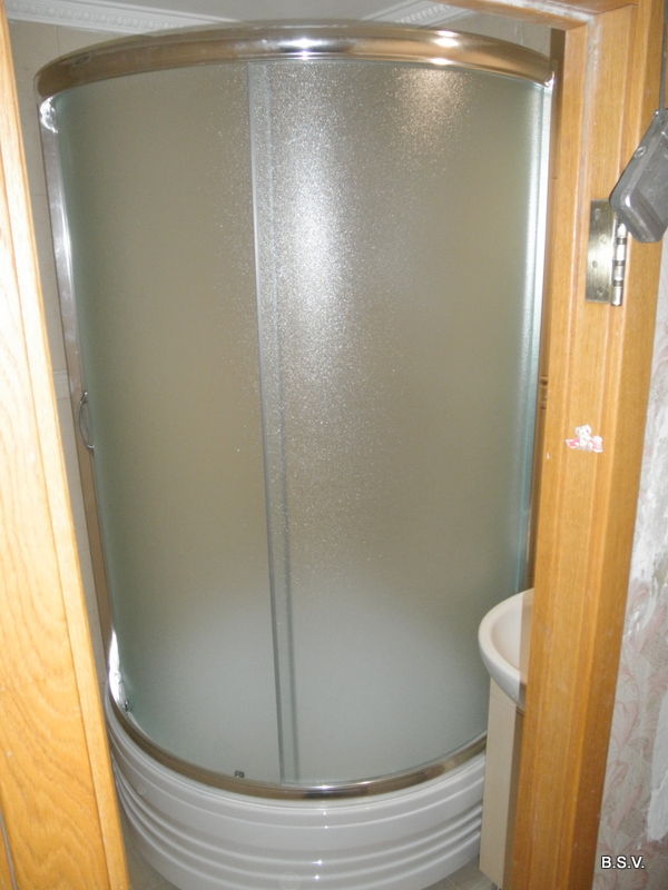

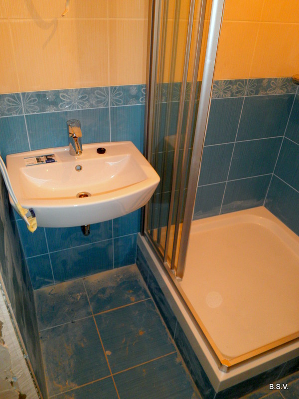

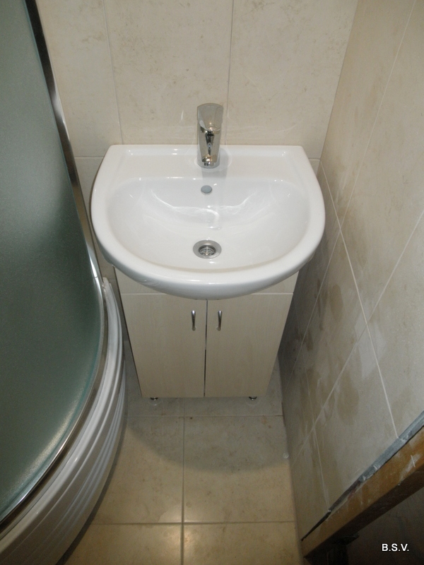

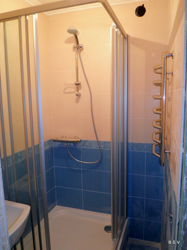

Второй вариант:
Ванна выбрасывается и монтируется душевая кабина 90х90.
В угол, на стене смежной с кухней, становиться умывальник 60 см.
Полотенцесушитель, можно взять более выпуклый.
Теоретически можно еще впихнуть вертикальную стиральную машину, но подключение желательно делать в туалете, чтобы он не выдвигалась вперед на длину крана и слива.
При таком варианте, полотенцесушитель (если без него уже никак), должен быть плоским, вынесенным вперед, чтобы не мешать открыванию стиральной машины.
В последнем исполнении, кажеться таких проектов у меня не было.
Был вариант со стиральной машиной под умывальником IDO, но не уверен, что смогу найти фото.
Третий вариант.
Сноситься перегородка между ванной и туалетом.
На левой стенке от входа располагаются: стиральная машина, над ней полотенцесушитель, затем унитаз, над ним бойлер.
Прямо, напротив входа, умывальник, правее ванна.
Есть ступенька, которая скрывает два 90*110 угла, от стояка канализации, к унитазу.
Кухня там же, где по проэкту.
