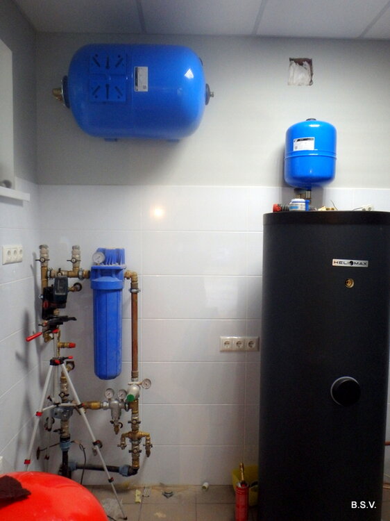

там плата внутри - электроника, вибрация нехилая от насоса...
все будет ок?
Сам производитель допускает монтаж непосредственно на насос.
dna.dabpumps.com/dat/Docs/DAB/EN/Cod_60113334.pdf - 8-я страница.
все так - но рекомендует гибкими
спасибо Dmode минимальное по длине у них 20 см - но как ни крути это лучше чем 50 см :)
Еще раз: минимальная длина 10см, но это нестандартный заказ, нужно позвонить и заказать, выполняют индивидуально для Вас в течении 3-4 дней.
20см это минимум для их серийного производства.

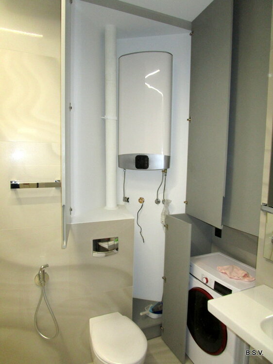

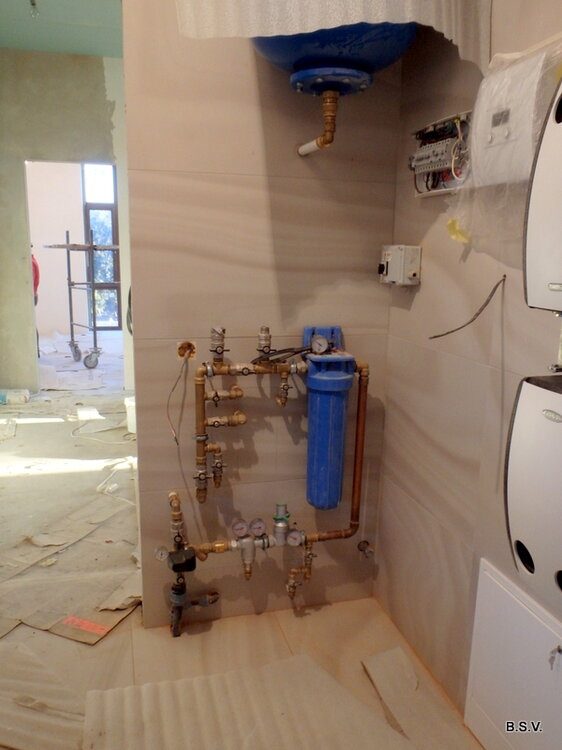

Вопрос по подключению подвесного накопительного водонагревателя жесткой подводкой на цангах.
Не возникали ли у кого проблемы с герметичностью цанговых соединений по причине небольшой просадки креплений водонагревателя.
Крепление на крюки с пластиковыми дюбелями всё же условно жесткое.
При наполнении некоторая просадка есть.
И отсюда второй вопрос. Чтобы при каждой чистке бойлера не менять трубки под цанги, есть смысл поставить американки?
Вроде трубки под цанги повторно зажимать не рекомендуется.
1.Не возникало.
2. Можете поставить и американки. Повторно зажимать можно, если не пережали в первый раз. Себе лично не менял уже 3 раза, после промывок и замены тена. Заказчикам, конечно ставим новые, тем более, что их стоимость копеечная.

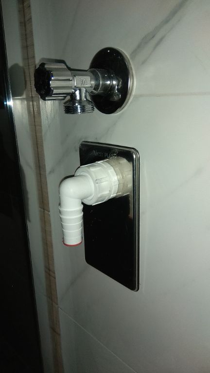

B.S.V. Перечитывая эту ветку, наткнулся на Ваше упоминание о приборном кране Альбертони типа "третий сорт не брак".
Что посоветуете из производителей приборных кранов?
Сам эксплуатирую Альбертони лет 10.
Всё ОК. Хотя когда ставил, было недоверие. Хотелось что то покрепче (монументальнее:D)
Лет 10 назад, были нормальные.
Сейчас, в связи с несколькими проблемами, отказался в пользу "Bugatti".
Но на данный момент кранов 1/2*х3/8* нет. Были завезены сомнительного качества.
Использую НЗ, буду брать что-то другое.
Рассматриваю, как альтернативу: Шел, Хансгрое и Шлесер. Ценники там правда не совсем гуманные.

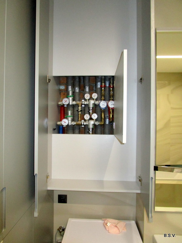

"Спрятанный" водораспределительный узел.
Наставят баночек, и промывные фильтры не будут промывать :(

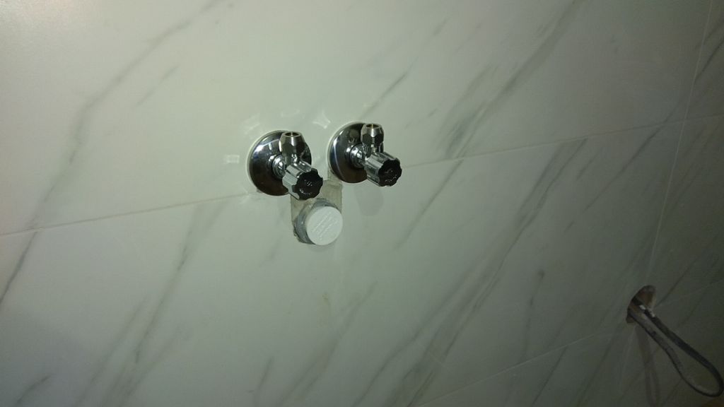

У Itap шаровые краны неплохо себя показывают.
Попробую взять на пробу их приборные.
По описанию производителя всё замечательно. Даже розетка из нержавейки, а не хром.
А какие были проблемы?
У многих отражатели из нержавейки и это, увы не показатель.
Итап хороший производитель, может и стоит попробовать.
Течь через 2-3 года по резьбе, которая вкручивается в водорозетку, ну и так, по мелочевке.

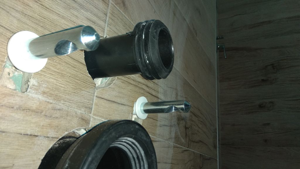

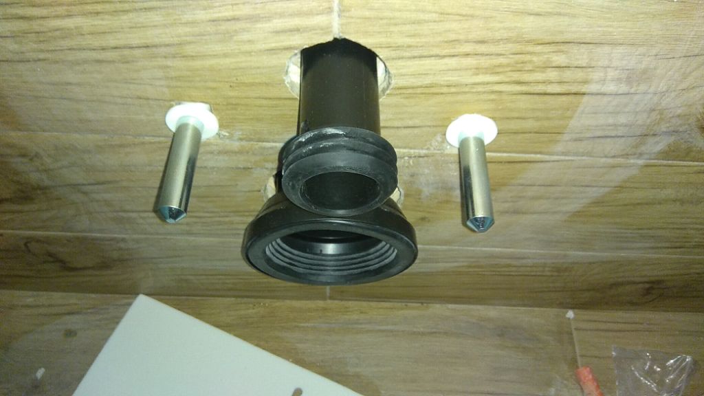

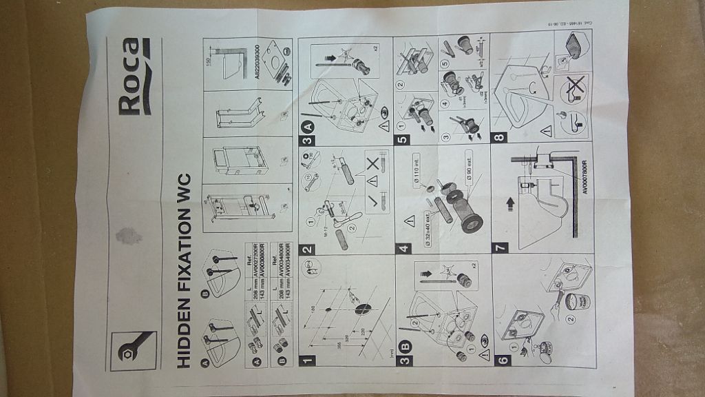

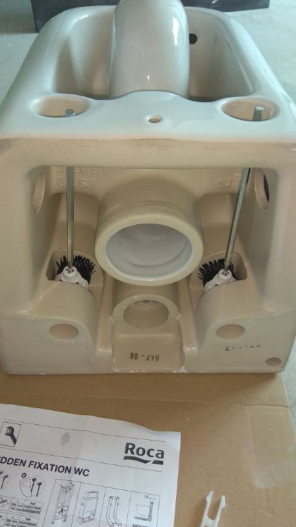

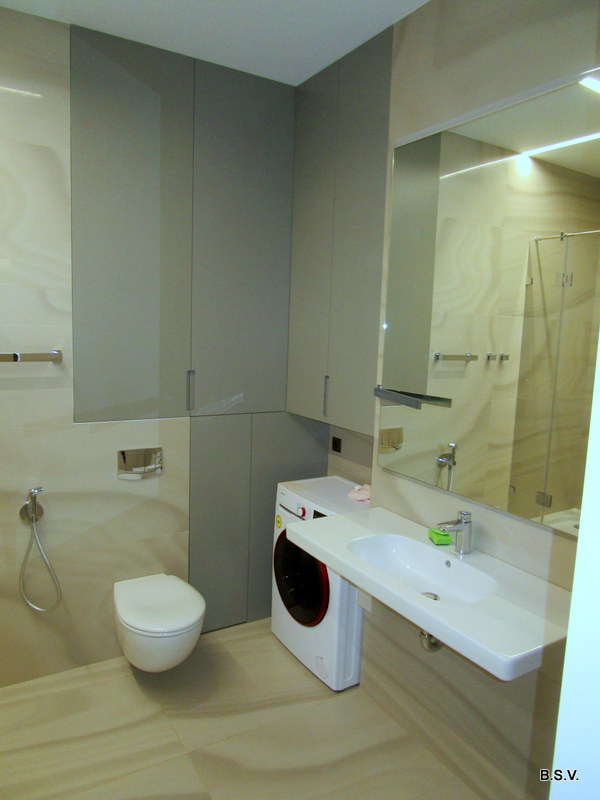

В дополнение, здесь был установлен безободковый унитаз roca gap rimless со скрытым монтажом. Мне категорически не понравилась система крепления - как щетки от пылесоса, через которые винтами унитаз притягивается к специальным шпилькам. Прокладку не использовал, тонкий слой подсохшего силикона вместо нее. После многократного одевания-снимания унитаза смог добиться минимального люфта.
имел дело с подобным креплением, тоже наматерился пока нормально зажал
Там же.

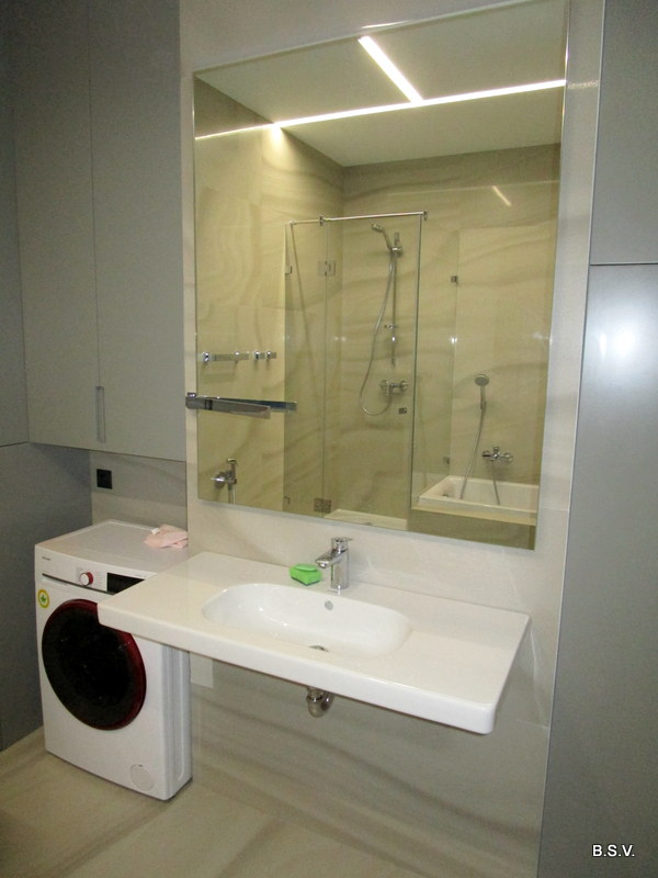

На фото с зеркалом в отражении виден потолок со светильниками. Может есть фото светильников или опишите, что это такое или способ реализации.
Мне категорически не понравилась система крепления - как щетки от пылесоса, через которые винтами унитаз притягивается к специальным шпилькам. После многократного одевания-снимания унитаза смог добиться минимального люфта.
Идею украли у Вилерой, а о надежности не позаботились.
Сочувствую.
Добавлено через 2 минуты
Не имею понятия.
Спрашивать не корректно.
Да и все знают мои принципы: "Минимум интерьера за пределами сантехприборов"

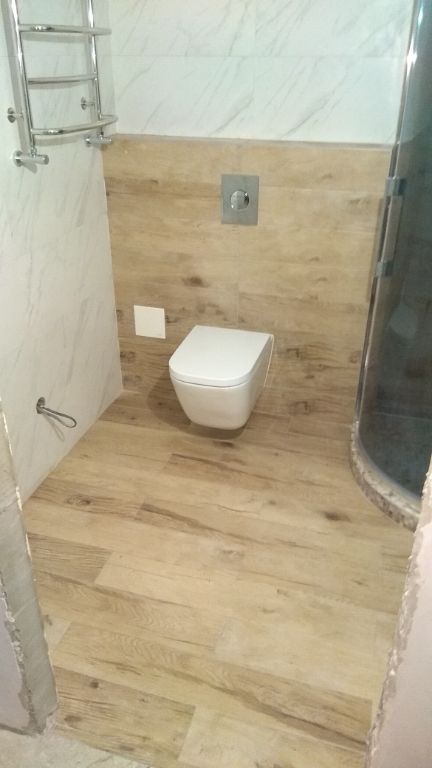

Бойлер при штатном положении не давал возможности ни сесть, ни нормально подойти к унитазу, поэтому (к счастью этот бойлер предполагает и горизонтальную установку) он был смонтирован горизонтально.
При использовании бухты хромированной меди, все стало выглядеть более-менее пристойно.
який діаметр міді?
