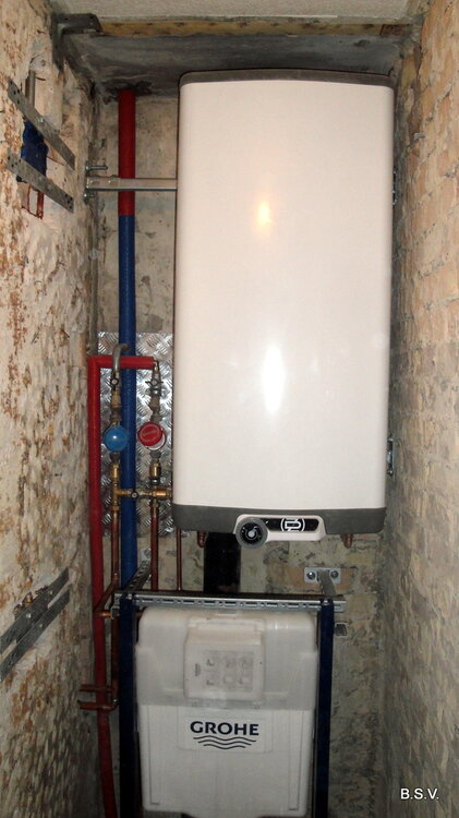

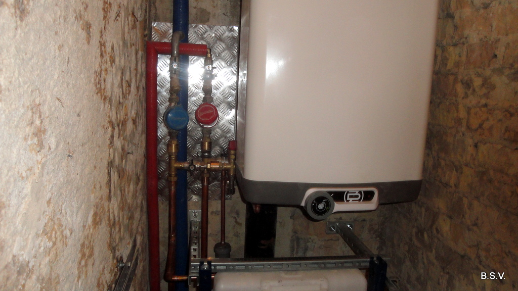

Бош - нагреватель, как я понимай
И очень заинтересовал синий кирпичик (или это плитка), что это?
Или он серый, все таки вроде плитка, да?
Прикольненько

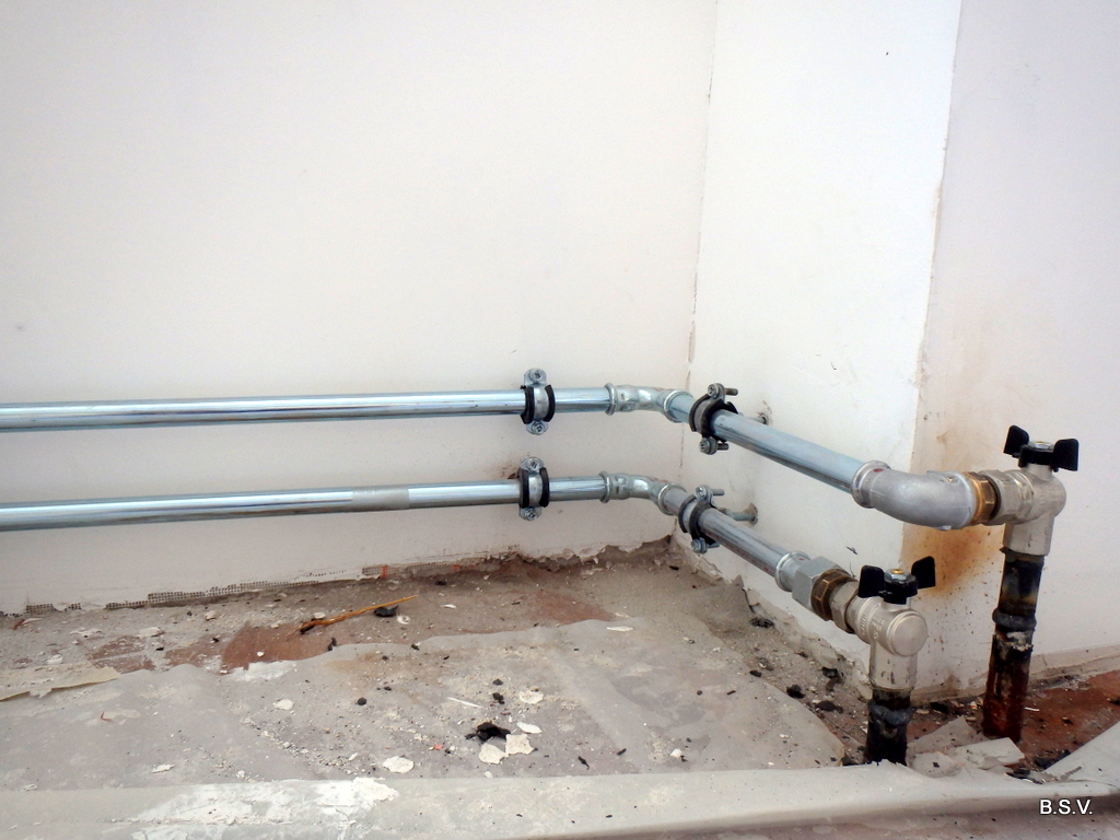

1.Правильно понимаете, с верхним подключением.
2.Заказчик просил сверлить в шов, так, как кирпич внутри с пустотами и хрупкий.

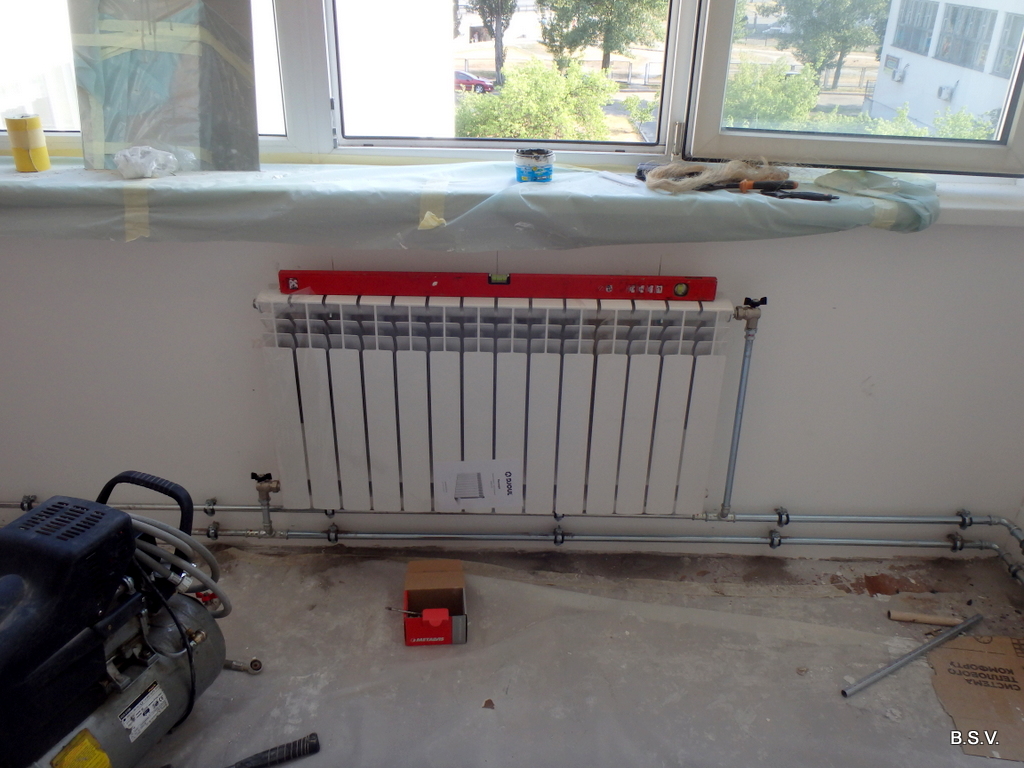

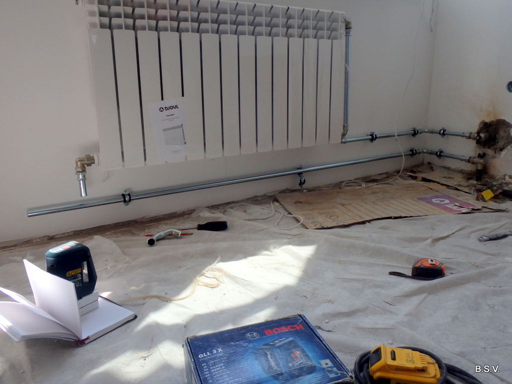

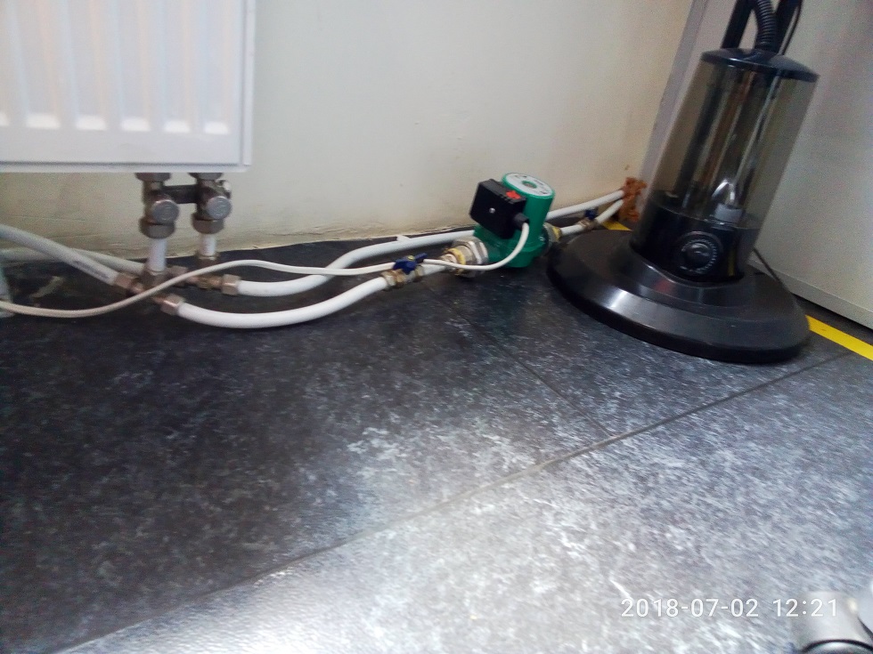

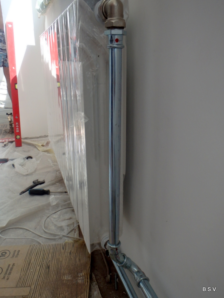

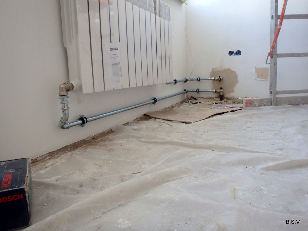

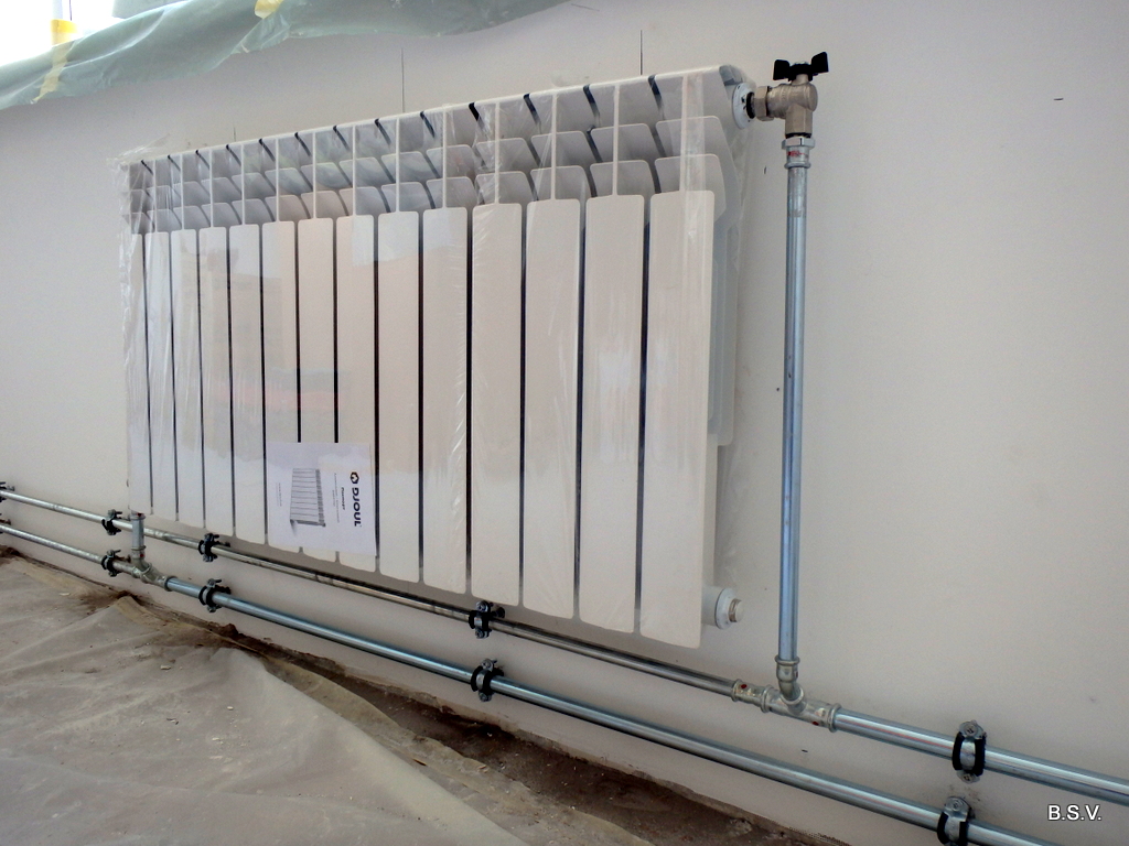

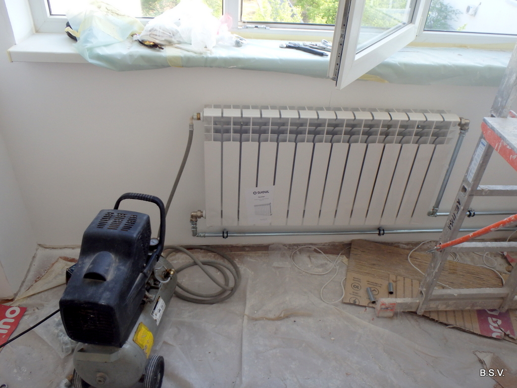

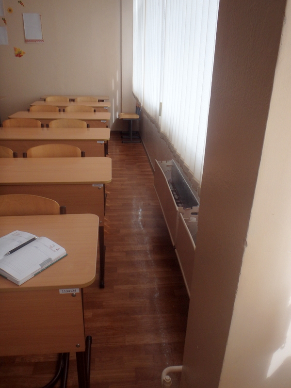

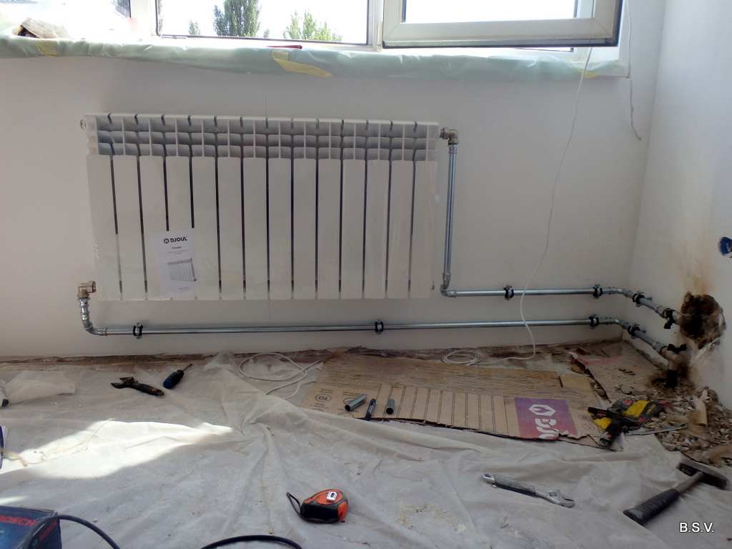

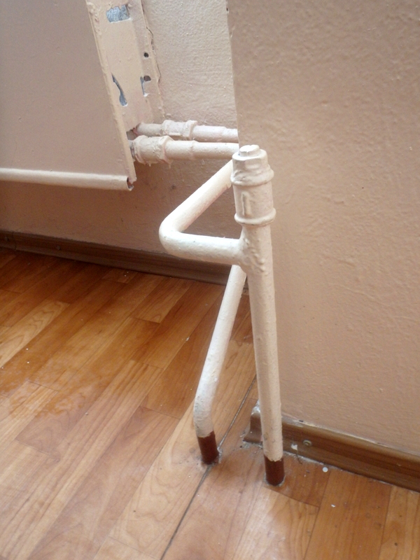

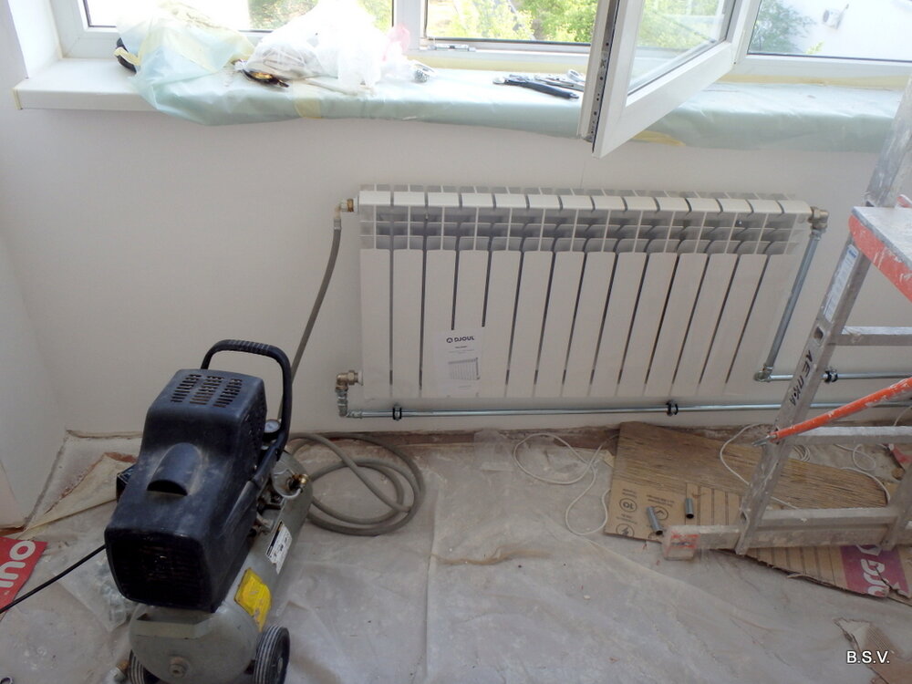

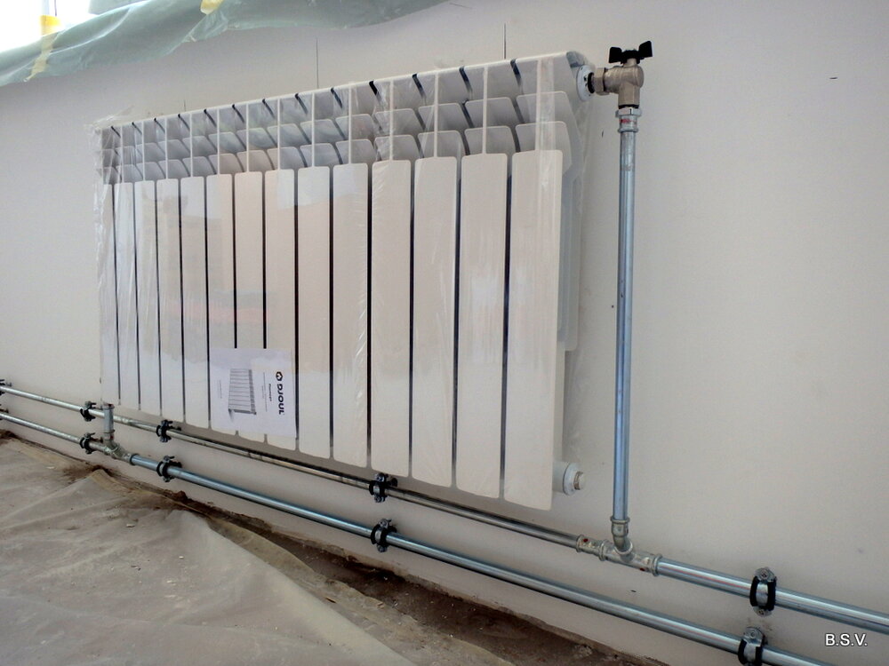

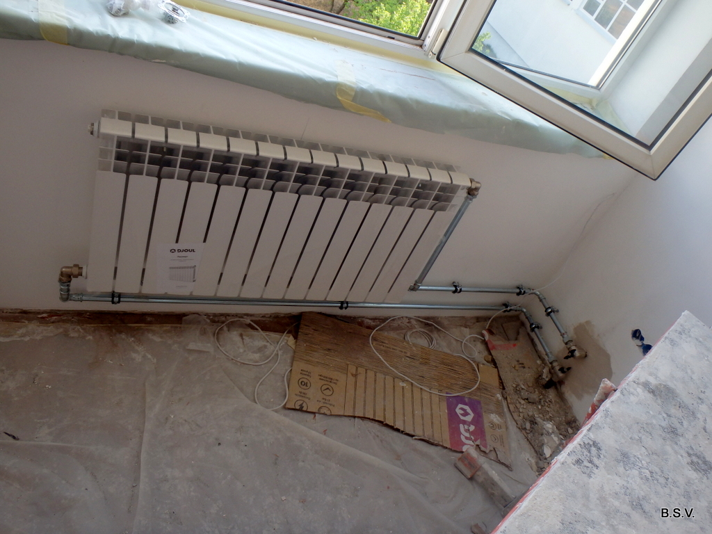

Просьба от старого заказчика, заменить радиаторы в классе, где будет учиться его ребенок.
Сначала красота, которая была.

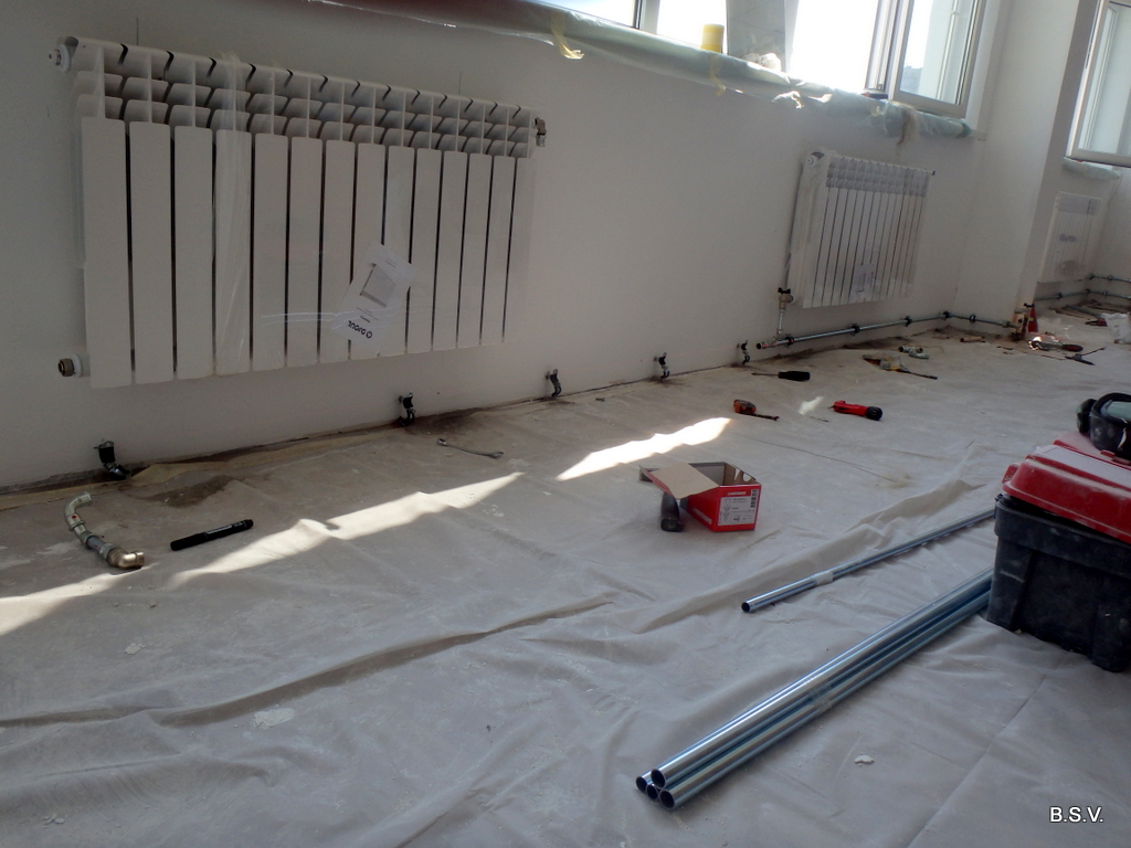

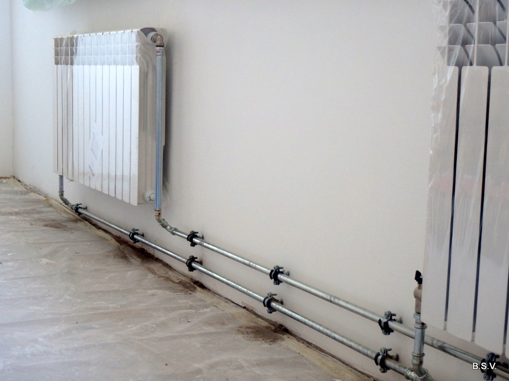

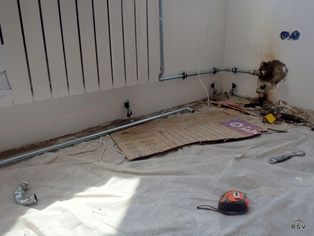

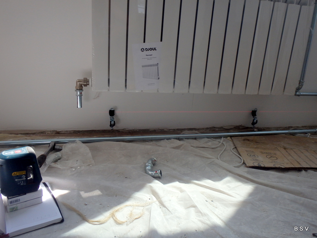

Конвектора удалены и заменены на биметаллические радиаторы.

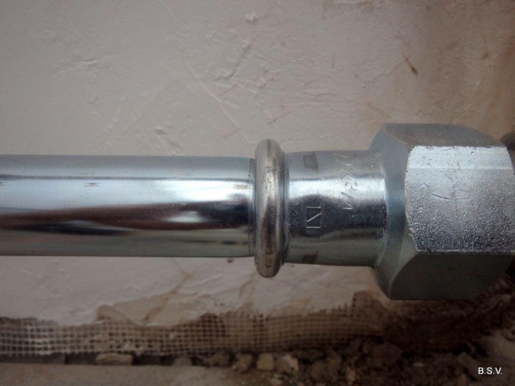

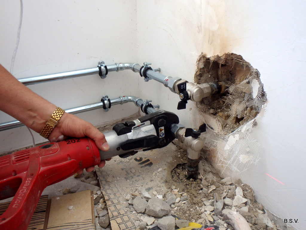

Подключение- высокоуглеродистая сталь на прессе.
Надеюсь, будет не холодно.
Красиво, не бюджетно....Малораспространенно (у нас во всяком случае мало встречал) Насколько это надёжно и долговечно Сергей? Использовали ли при замене стояков ХВС и ГВС в многоэтажках? В общем одни вопросы)
Такая проводка труб выполненная наверное в 90% школ. Только новые могут чем то скрытым похвастаться и то не всегда там лучше))
Да, но там стальная полдюймовка, зачастую на сварке. Залезть по ней на подоконник-то что доктор прописал :).
Вышеизложенный монтаж хорош для офиса, но не для школы, сомнительная вандалоустойчивость, имхо.
Специально, для сравнения, сделал расчеты трубопроводов, по данному объекту, в разных материалах, по моим ценам:
1. Sanha-86,43 евро.
2. Медь на пайке (использовать нельзя, но посчитал)-95,85 евро.
3. Тесе-173,57 евро.
По отношению к желающим стать на трубы.

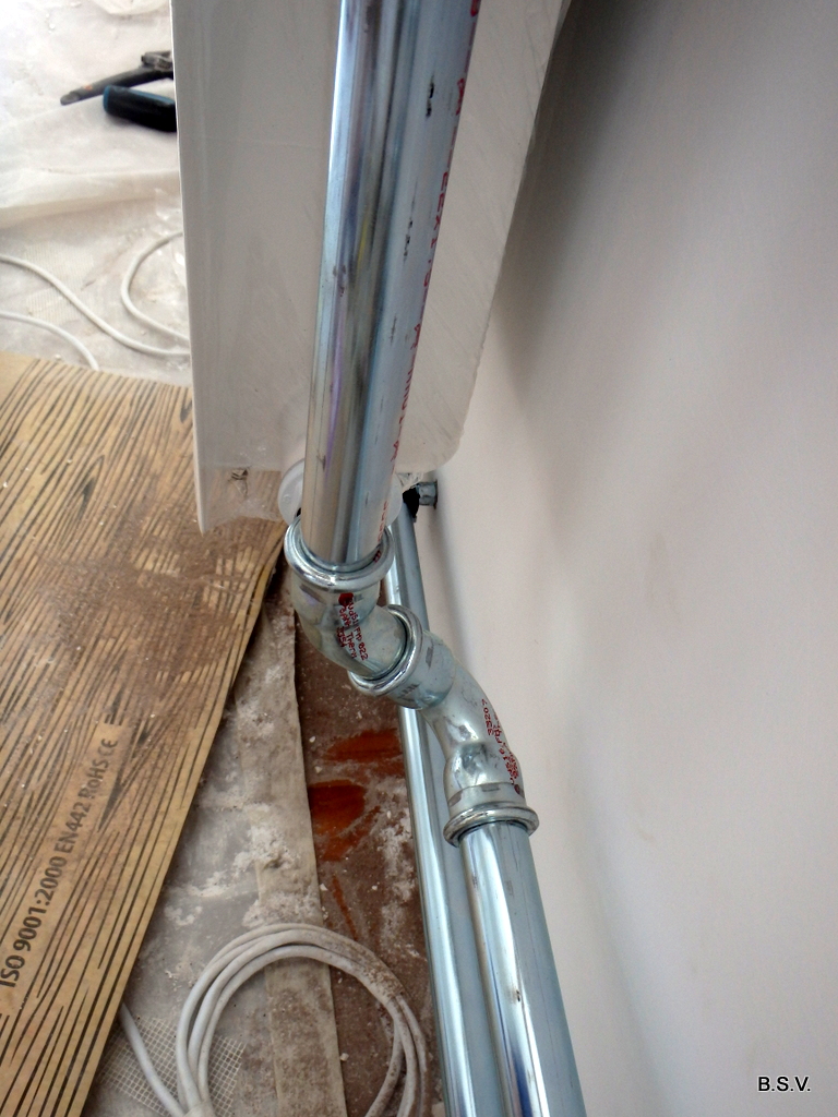

Заканчивали объект два человека 108 и 89 кг. Становились на два соседних отрезка трубы.Подвижек не замечено. Как видно на фото, крепеж не экономили.
Для первоклашек, думаю, сойдет.

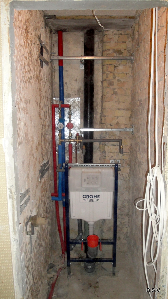

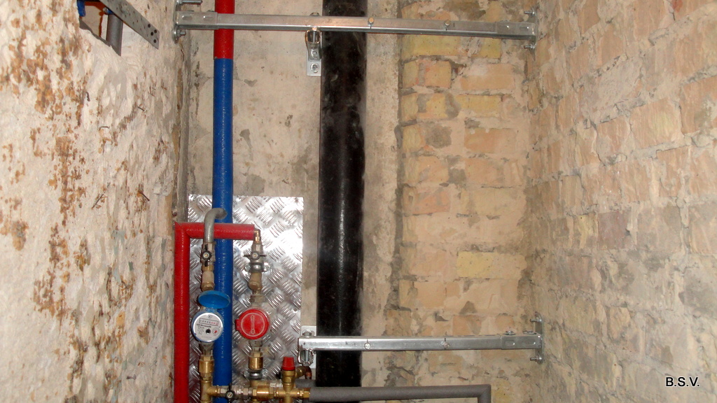

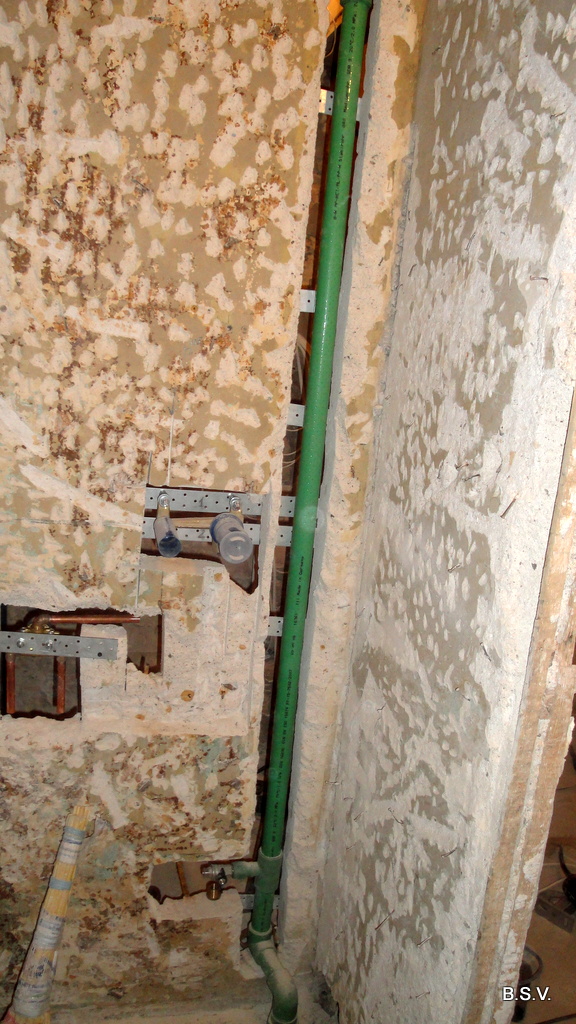

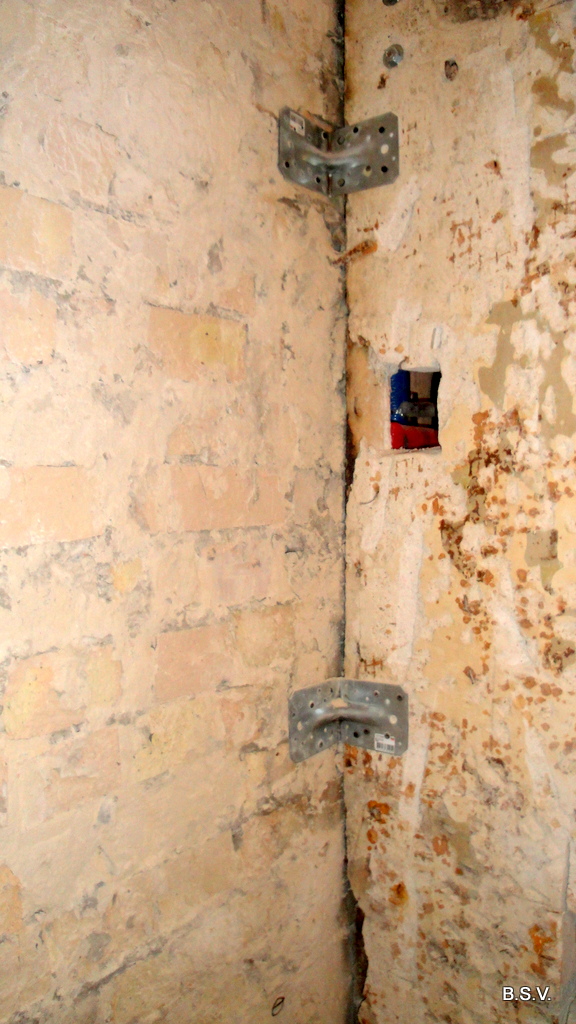

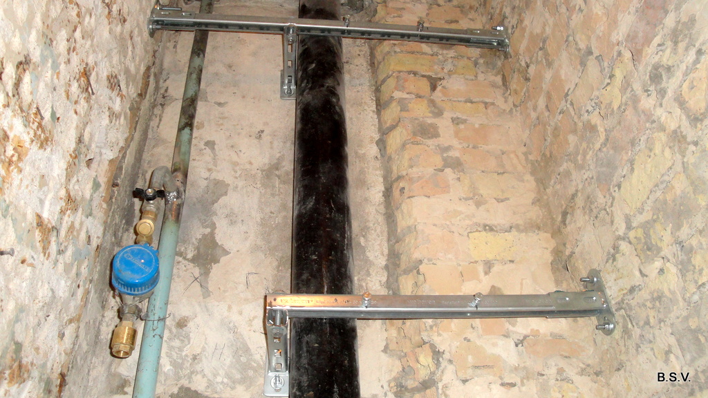

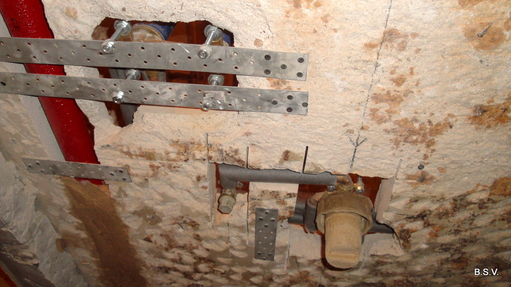

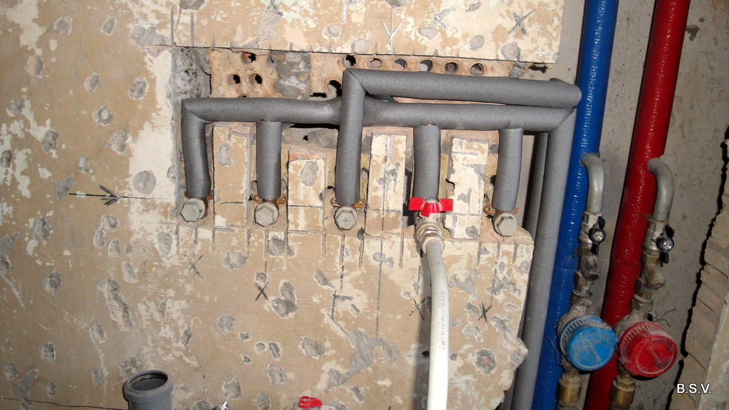

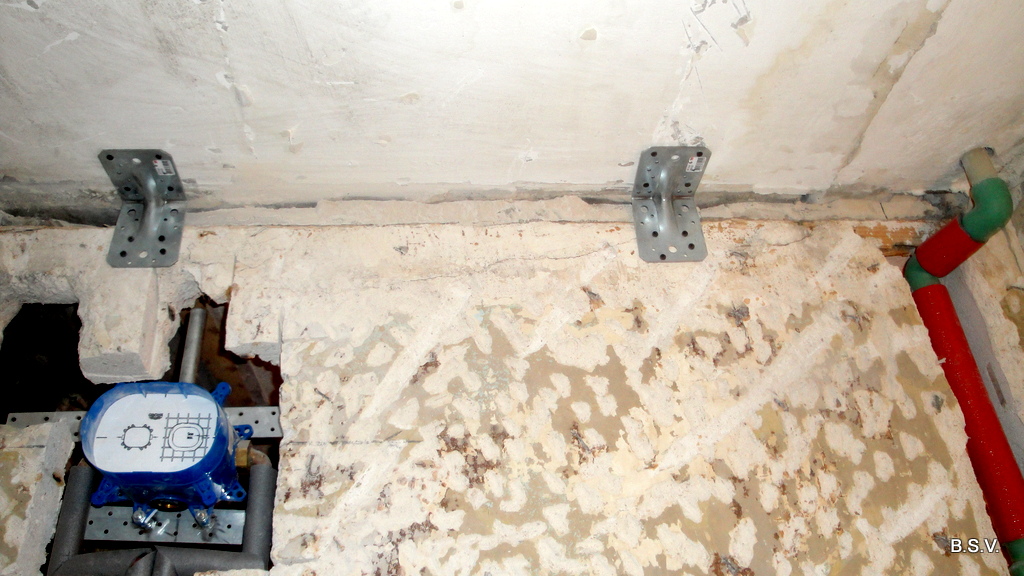

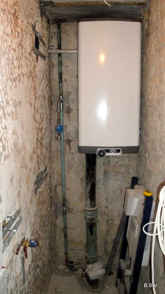

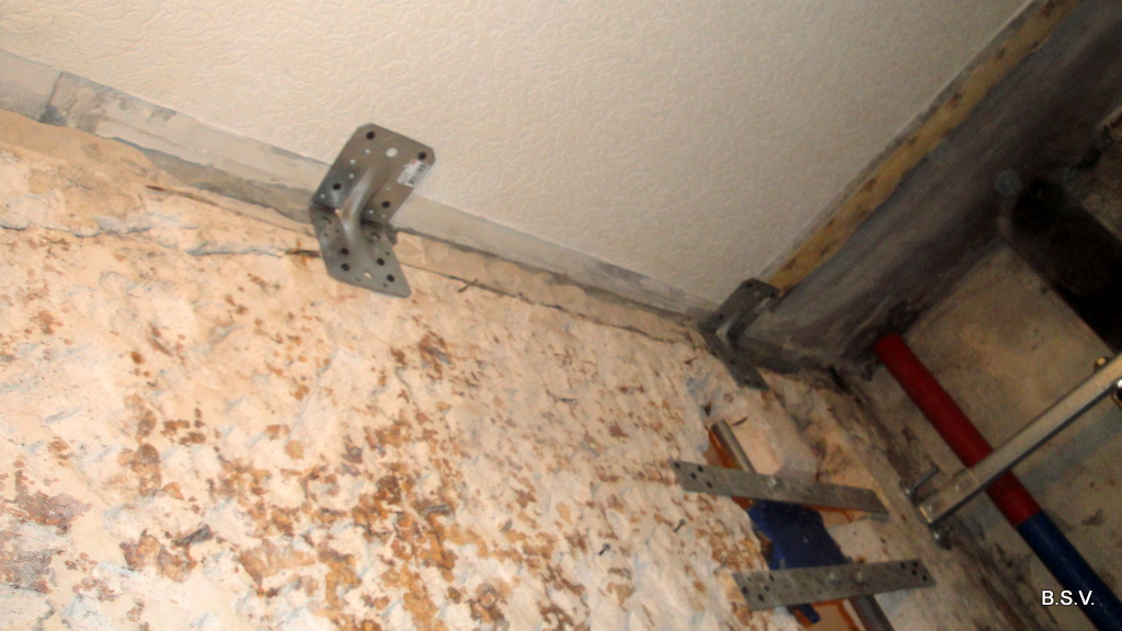

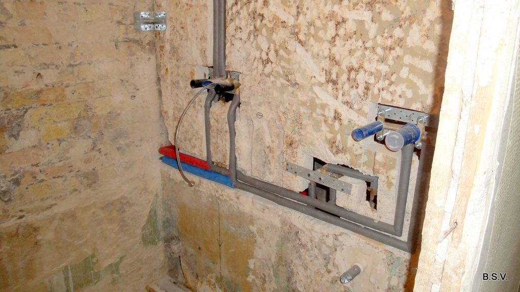

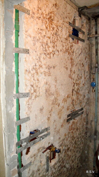

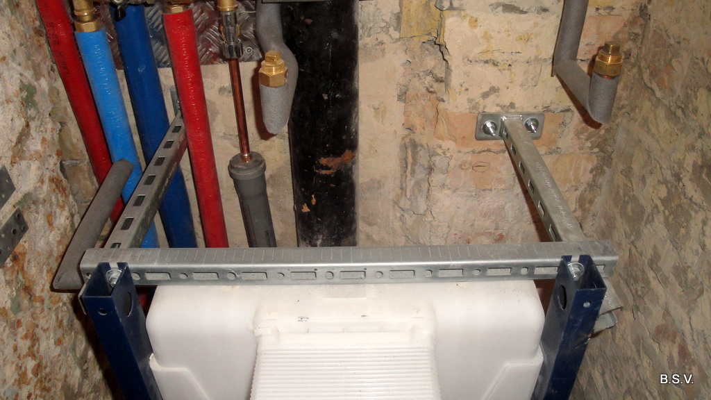

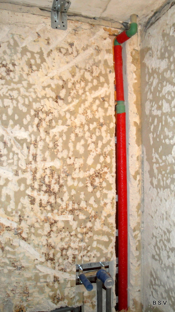

Первоначальные фото "До", ошибочно были перенесены в другую тему.
Но продолжаем здесь.

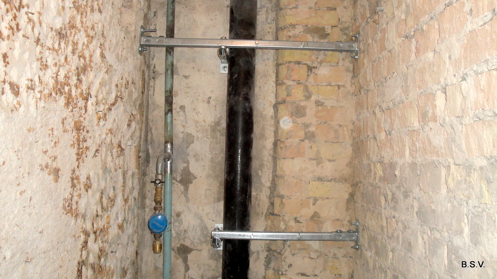

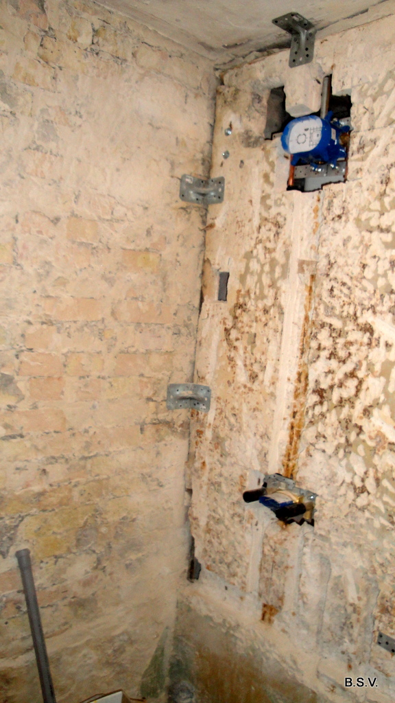

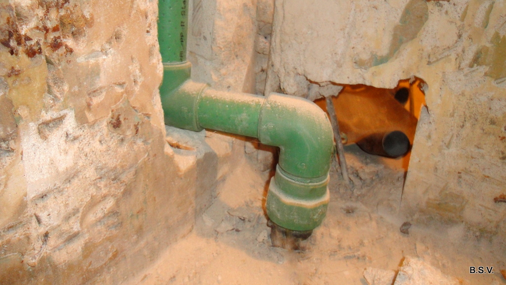

Старый фонд.

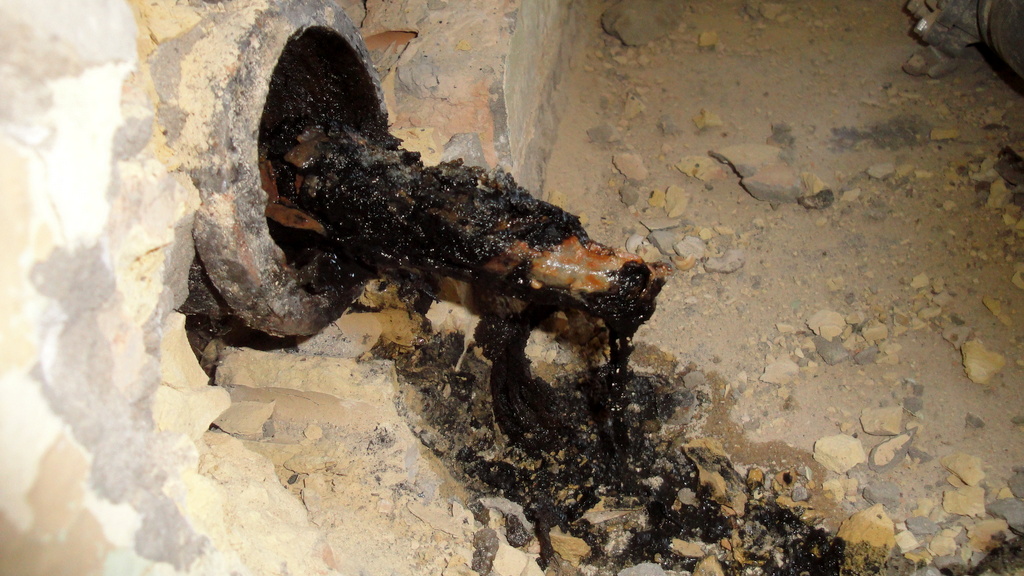

Отдельный стояк на кухне.
Несмотря на 8 этаж, с кухонной мойки постоянно подливало стоками.
Причину нашли.
Оборванный канализационный трос прямо в стояке.
Вытягивался мучительно долго, была даже идея, разбирать стояк.

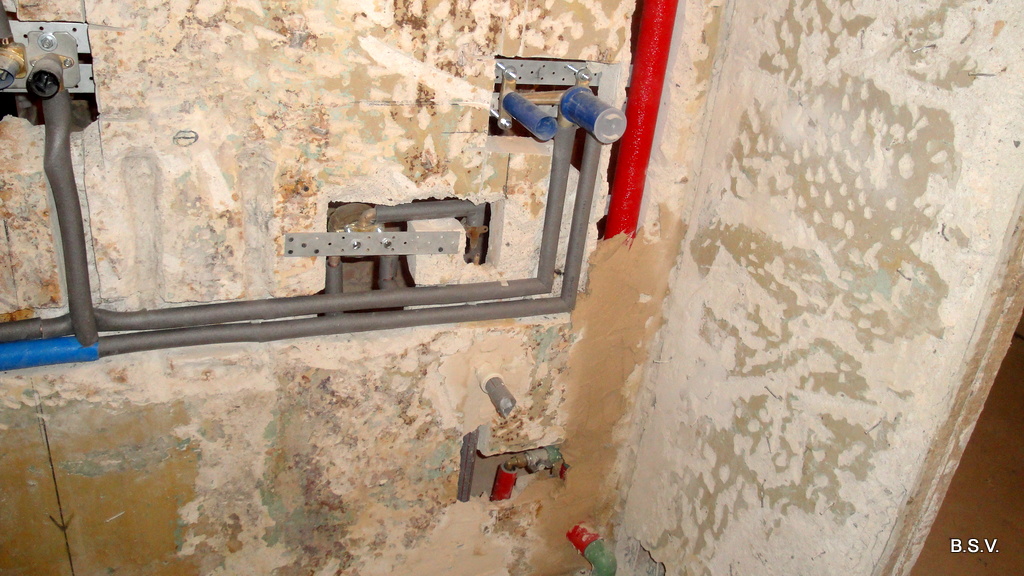

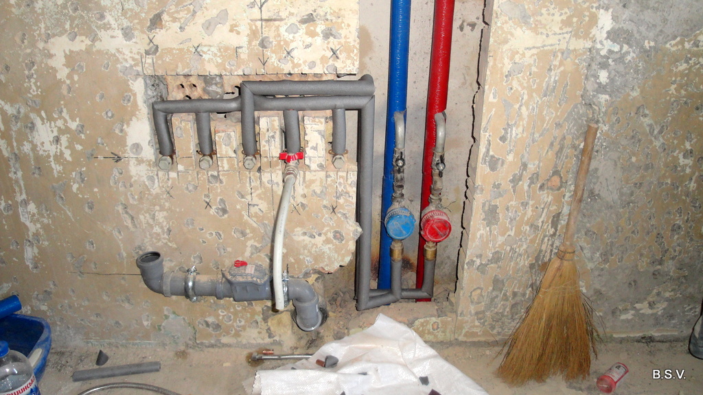

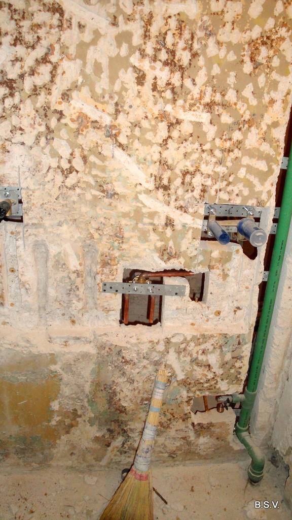

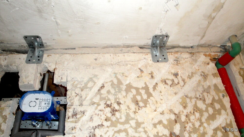

Чтобы увеличить жизненное пространство под мойкой, сделали нишу, переварили вводы воды.
Краны, счетчики разместили в нише и сделали цивилизованные выводы.
Так, как стояк уже был полипропиленовым, немного опустили врезку, унесли его в стену и "привязались" к верхнему ППРу.
Счетчик был перенесен к переваренному счетчику ХВС.

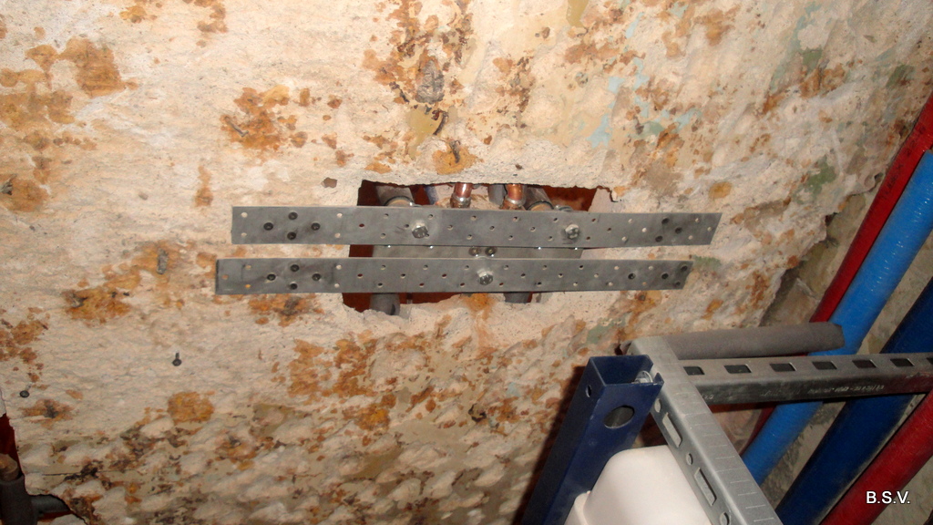

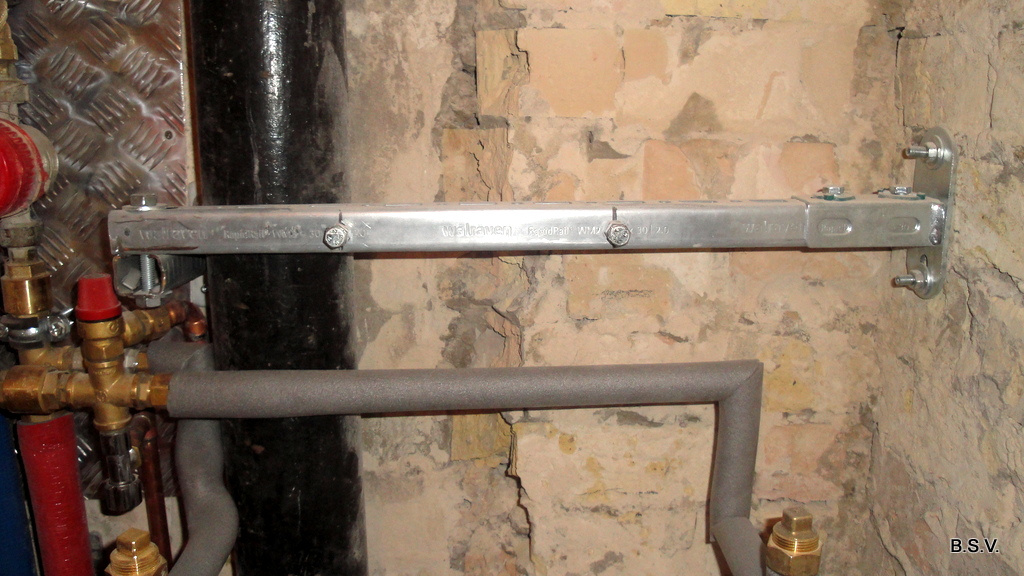

Много времени и железа ушло на укрепление гипсовой стены, которая фактически ни за что не держалась.
Также много железа пошло на монтаж встроенных смесителей.
Бойлер также пришлось смонтировать сразу, а затем снять для проведения отделочных работ.
Фото самого процесса.
Может кому-то пригодиться.

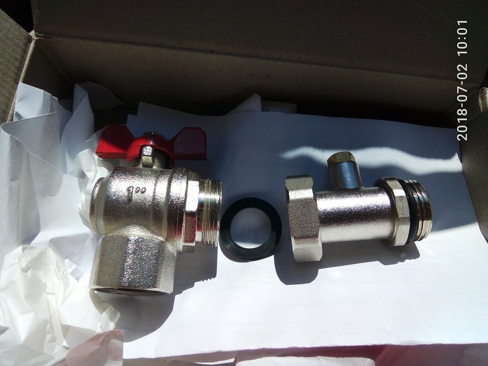

...Даже при отсутствии вывода под осмос, ставлю тройник 1/2* и полноценный 1/2*х1/2* приборный кран с переходом на осмос.
Вам также рекомендую не испытывать судьбу.
Сергей, по возможности поделитесь ссылкой на такой кран. А то по запросу "приборный кран с переходом на осмос" гугл выдаёт чёрте-что... А просто приборные краны есть любые - и с фильтром, и сдвоенные ½"х⅜"х¾", и даже с царгой для подключения медной подводки...А вот с переходом на осмос нет... А штатный кран из моего набора действительно выглядит не очень надёжным...
Стравите любой кран 1/2", а на него такой переходник.

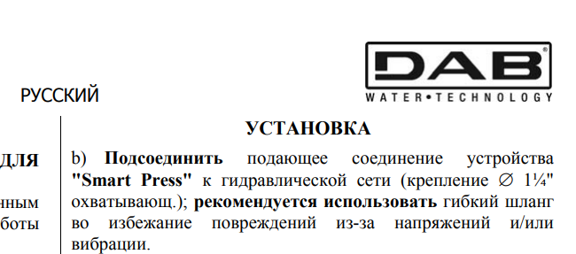

B.S.V. Подскажите хочу поставить автоматику на насосную станцию,
по типу DAB/Pedrollo Smart Press почти у всех производителей в документации сказано следующее:
Как лучше поступить , в моем случае место ограницено а минимальная длина гибкого шланга - 50см.
Т.е. если 50 см на выходе и выходе, то надо 1 метр по вертикали чтобы это поставить.
или подключить жесткими трубами и будет работать?
