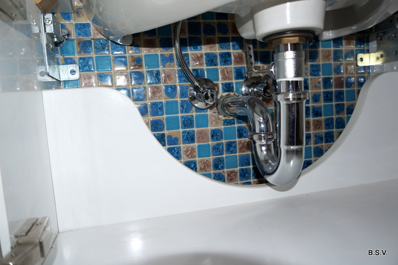

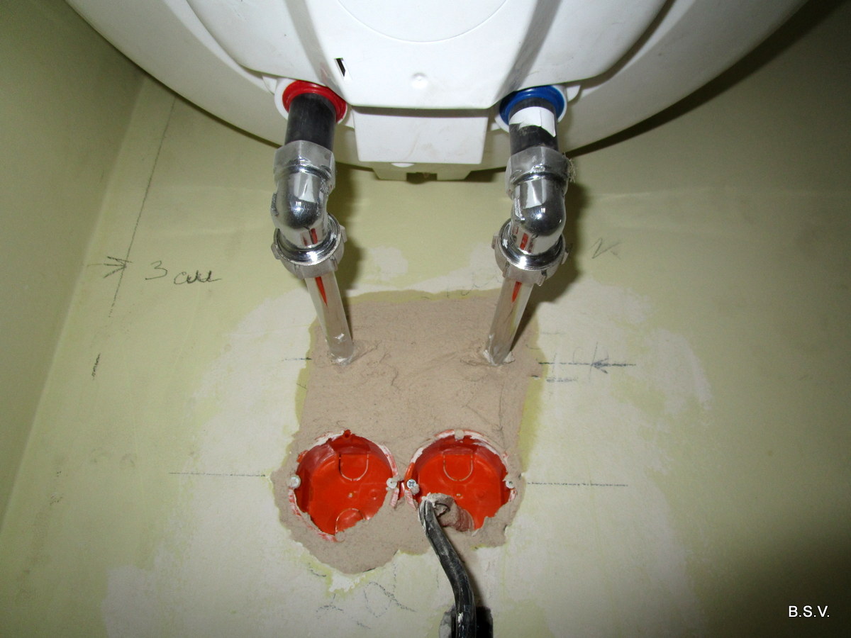

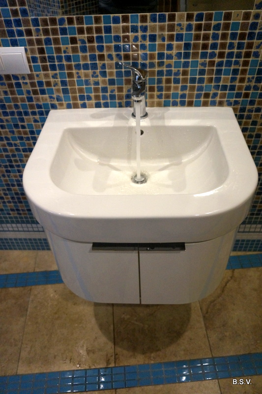

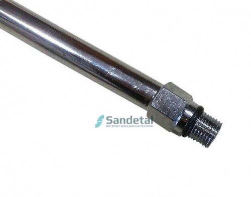

Подскажите пожалуйста (или покажите фото), как соединяете хромированную подводящую трубку и смеситель (если в смесителе отверстие с резьбой под штуцер)
Хромированная трубка со штуцером (еще называют "игла")... Продаются готовые разной длины, со свободным концом и с гайкой....
:shout: а-а-а!!!!! всё проще, я думал эта конструкция собирается вручную
Отакое?
Как бы никогда не "жлобился" на фото, но даже мысли о таком фото, никогда не возникало.

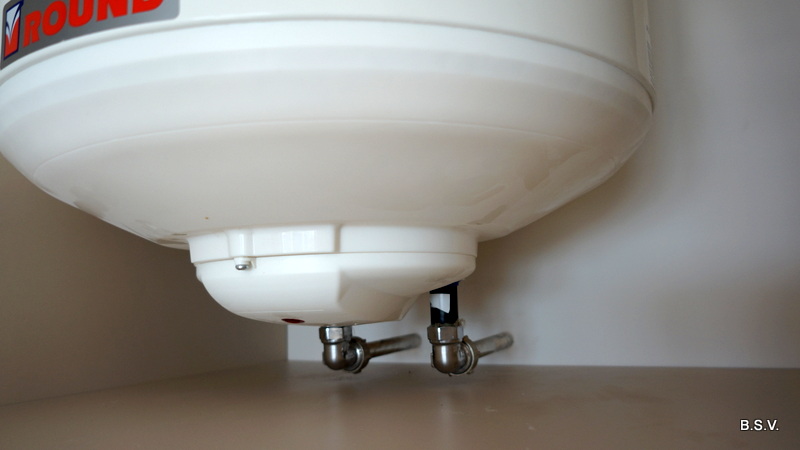

Обыкновенная игла для подключения смесителя М10х 10 мм. хромированная медь, вкручивается на льон с пастой, вместо штатного китайского шланга, идущего в комплекте.
Как правило это + 250 грн. но спокойная жизнь в течении десятилетий.
:)Старый я:), поэтому есть статистика.
приборные краны с цангой увидел, подумал о чём-то подобном и в смесителе. был не прав )) Кстати, почему с цангой - эстетичней, чем с гайкой?
Подумал и сам ответил ))) цанга позволяет не привязываться к длине готовой трубки, а отрезать по месту сколько нужно
1. Эстечней- раз.
2. Вы не ограничены длинной трубы, и неодходимостью ее гибки в эстетичном варианте-два. На трубку Вы, с вальцовкой, не сможете одеть пружину, поэтому возможны "переламывания" трубы при изгибах.

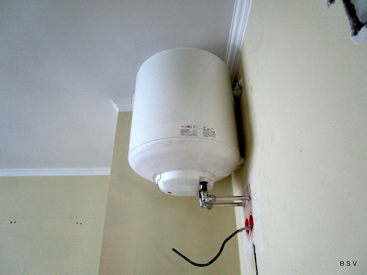

До речі, дуже давно, коли ще не було нормального інтернету, і форума ще не було, мною було придумано цивілізоване підключення бойлера.
Потім дуже багато людей стало використовувати це підключення.
Деякі, навіть намагалися схему приписати собі.
Я не гордий, використовуйте, але плагіат, це погано.
Щоб монтажникам на здавалося життя "малиною", а також, що стандартні клапани не витримують ніякої критики, пропоную другий варіант підключення водонагрівачів.
Всі необхідні захисні агрегати знаходяться в в більш доступному місці.
Вперед, я подумкою з Вами:flag1:
Тоже дома все шланги в оплетки поменял на трубки... хватило увиденных бахнувших шлангов....
А после того как на кухне вырвало трубку из цанги - кончик трубки в цанге немного развальцовываю...
а какие мнения насчет гофрированных трубок из нержавейки? видел на базарах жа эпике разной длины...
Я не применяю и применять не буду из-за конструктива и качества данной продукции.
Коллеги, как правило, тоже.

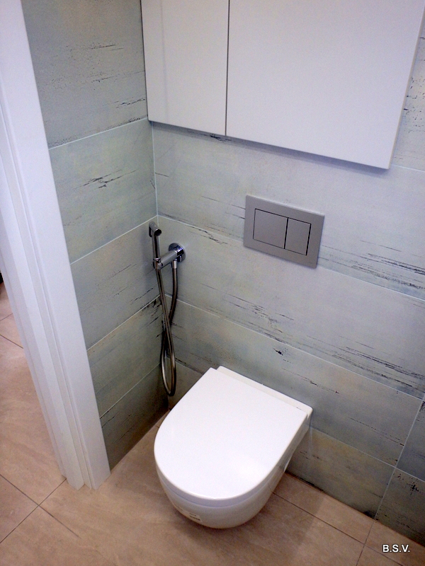

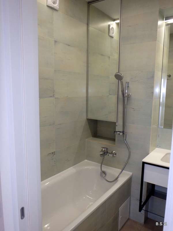

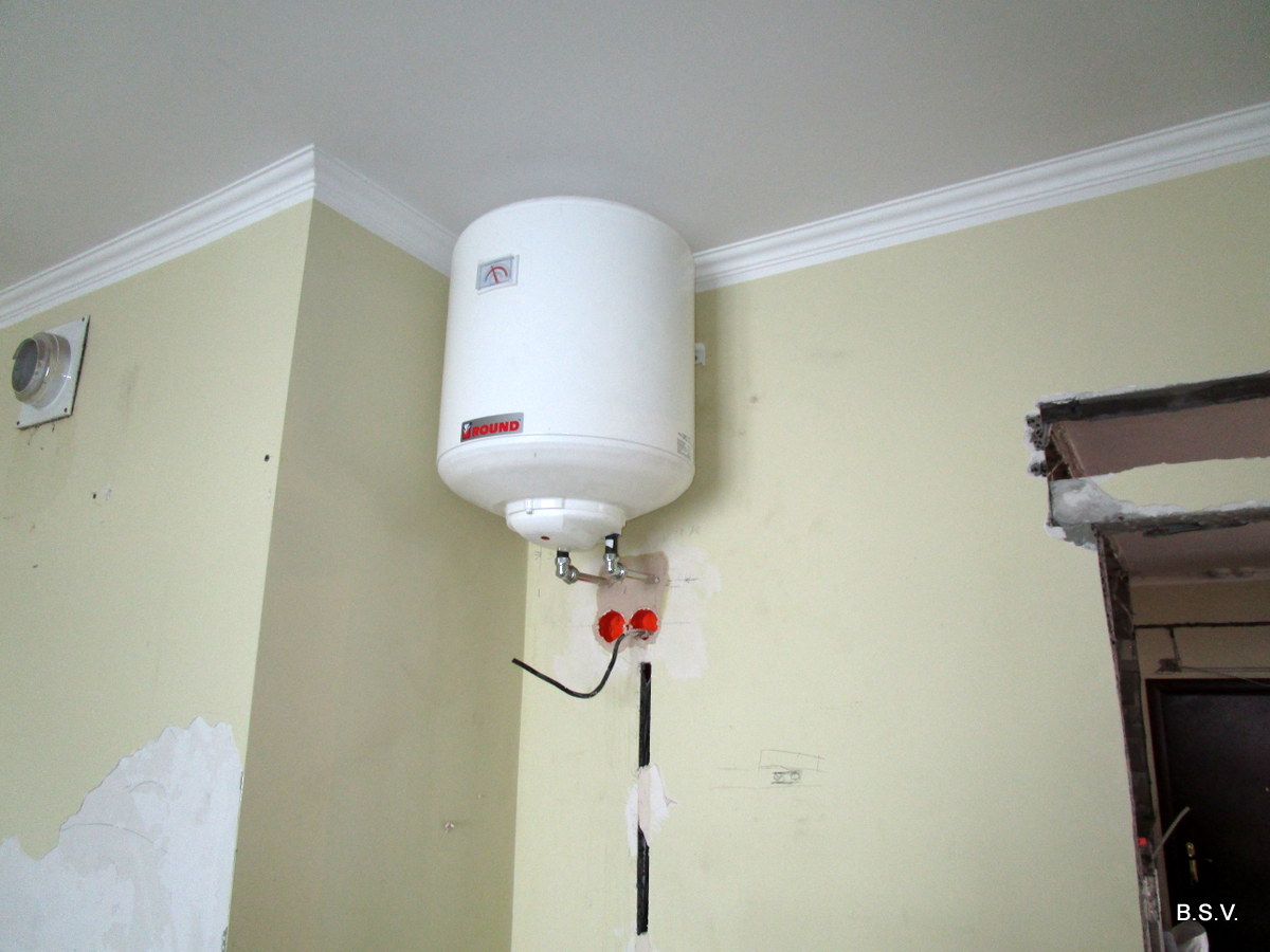

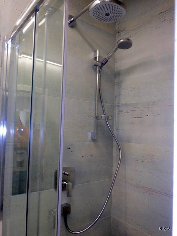

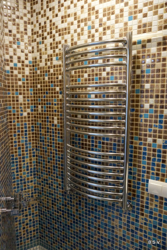

В дополнение к посту 4587.

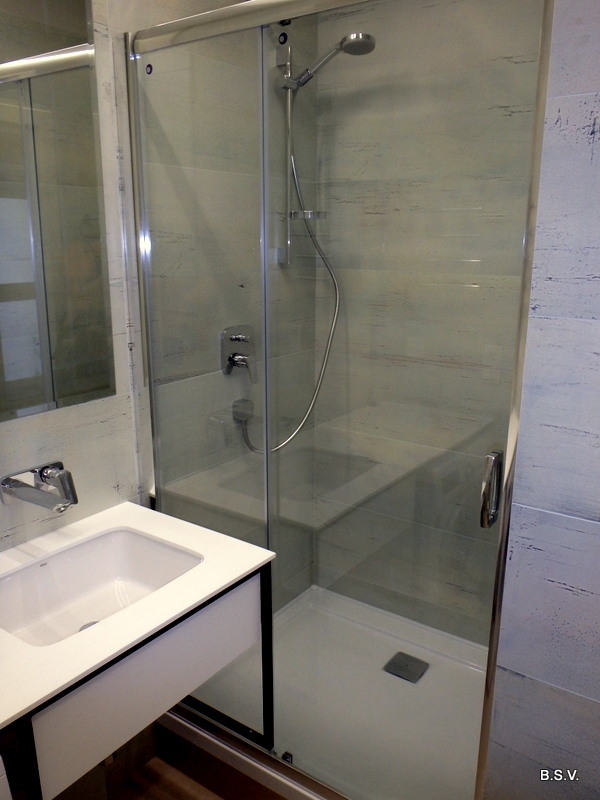

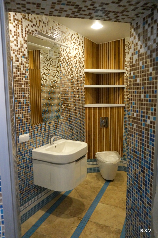

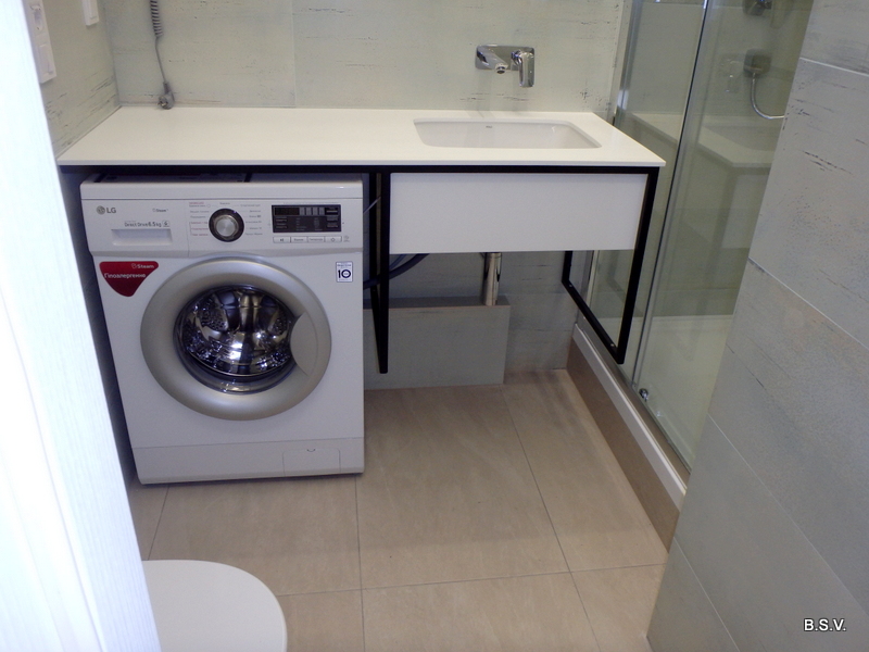

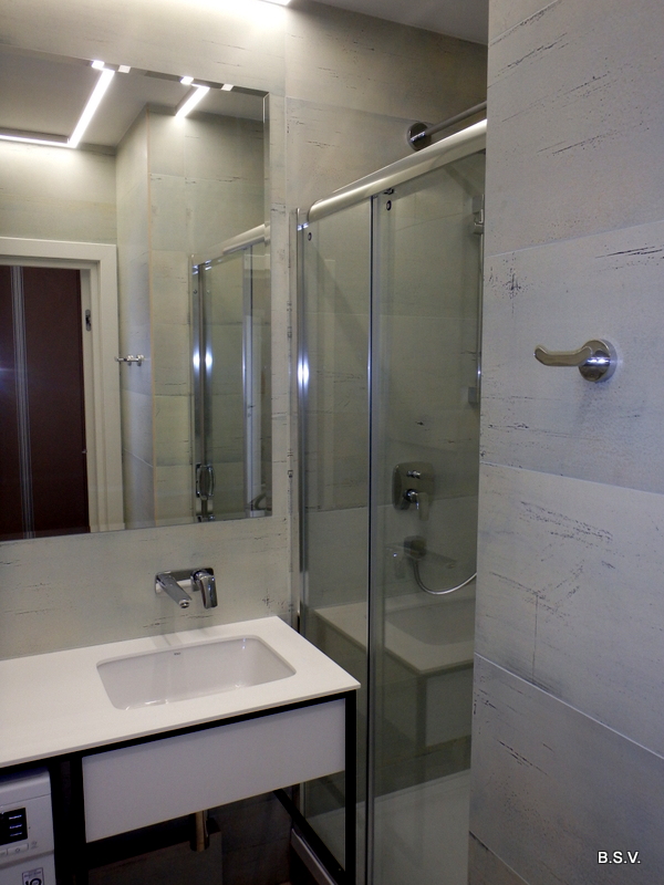

Установка сантехники в квартире дома постройки 2000 г.
Монтаж ранее описывался здесь.
Пост 4497.
Как вышло в итоге.

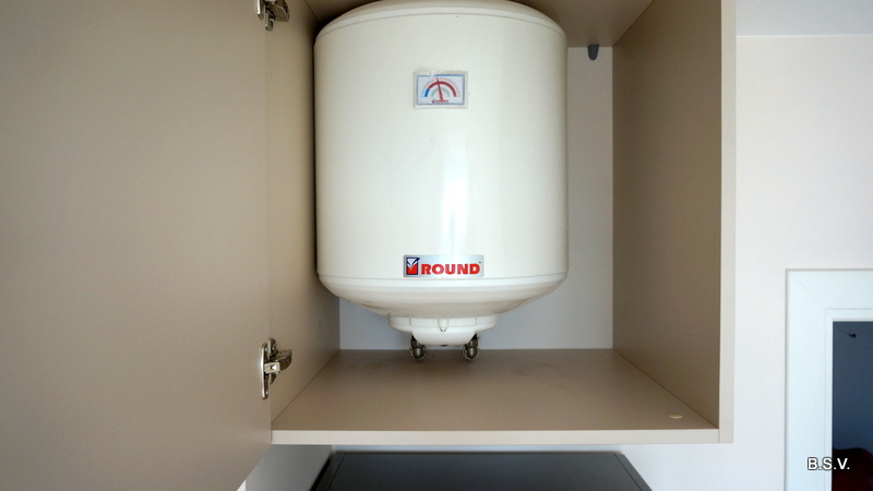

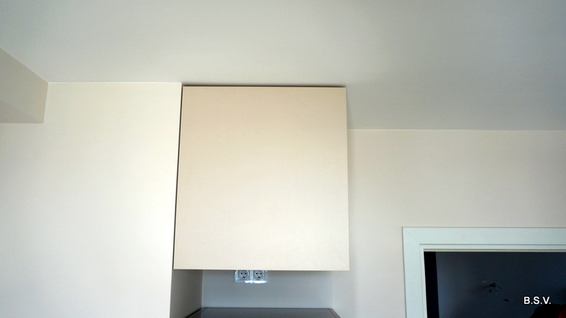

Бойлер, все видели чуть выше.

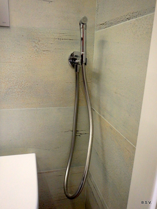

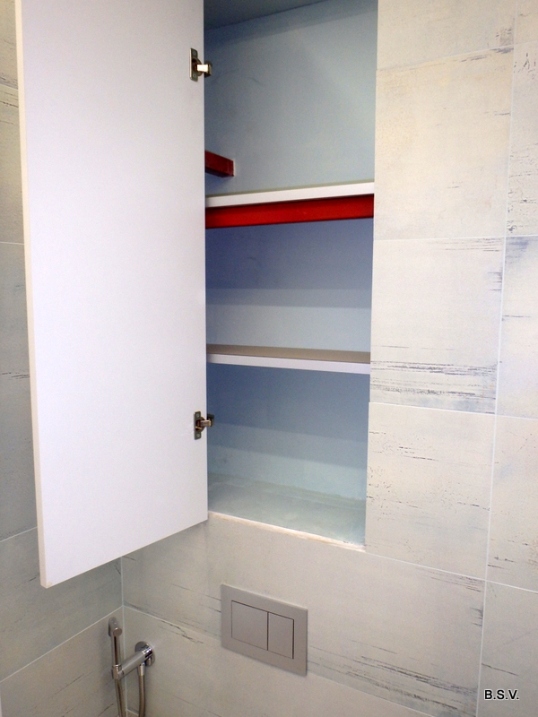

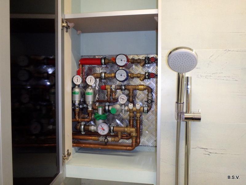

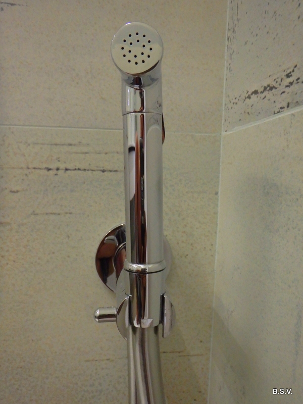

Санузел с ванной, умывальником и унитазом с гигиеническим душем.

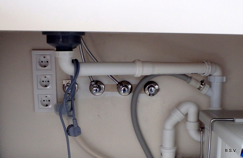

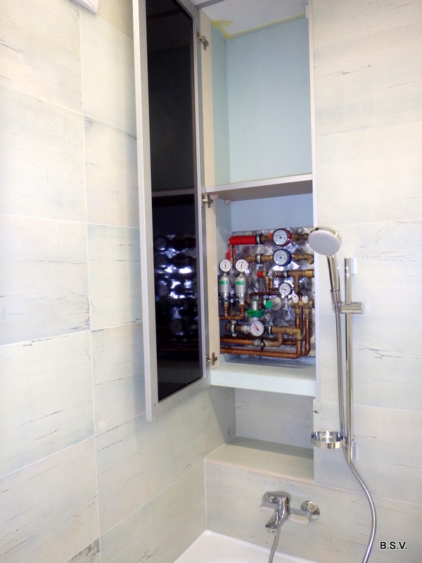

Так спрятали водораспределительный узел.

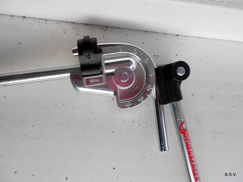

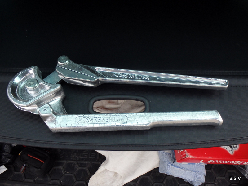

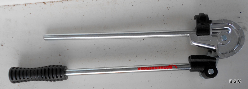

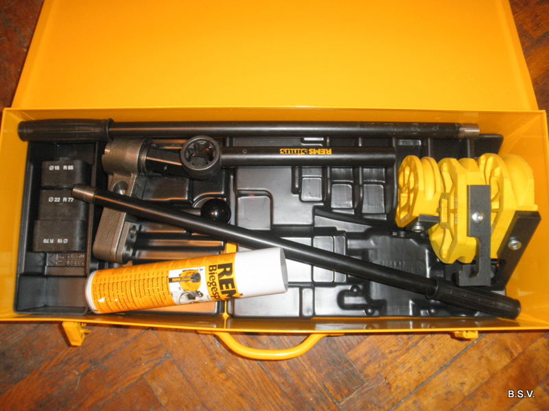

Какая разумная альтернатива цангам от Альбертони?
Хром трубка от альбертони тоже не идеал. Особенно чувствуется после работы с трубками идущими в комплесте с Хансгрое - Дамикса.
Последние без трубогиба гнешь как хочь и нет намека на залом.
1. У любого производителя приборных кранов: Хангрое, Бугатти, Шлесер, Шелл, Дженерал Фитинг. Продаются ли отдельно, не знаю,так как с подобной задачей не сталкивался.
2. Мы без пружины не гнем, поэтому особой разницы не видим. Ну насчет "как хочь", Вы явно погорячились. Заламываются все.

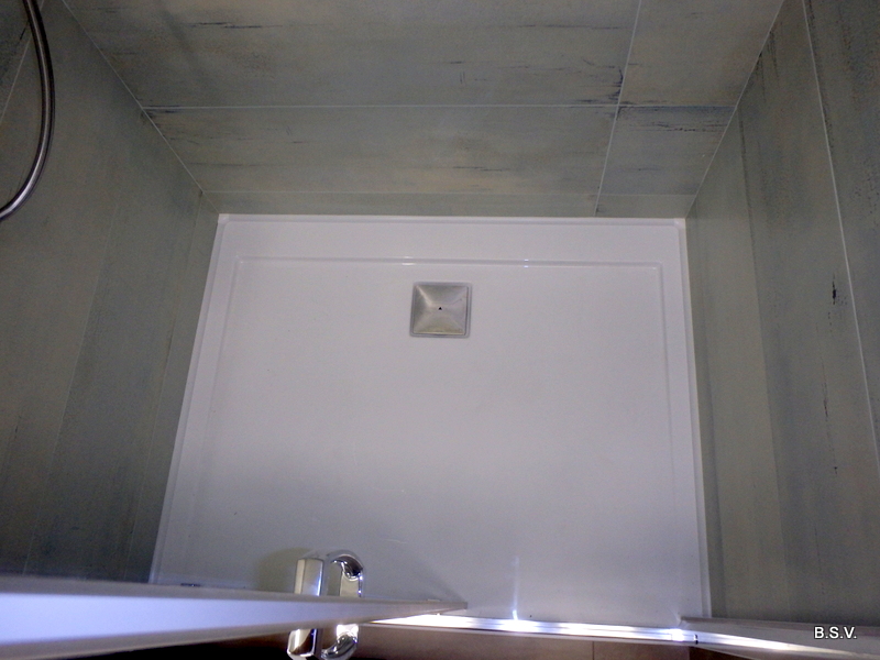

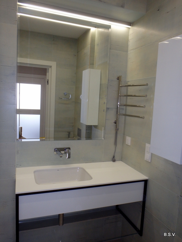

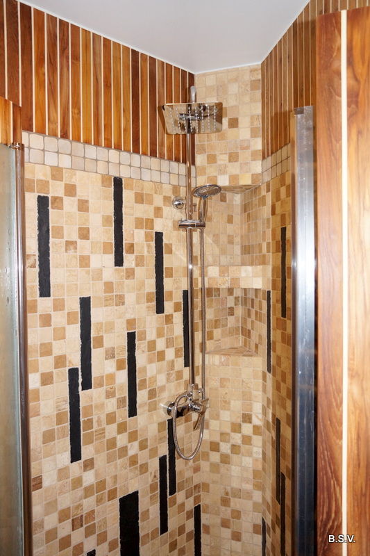

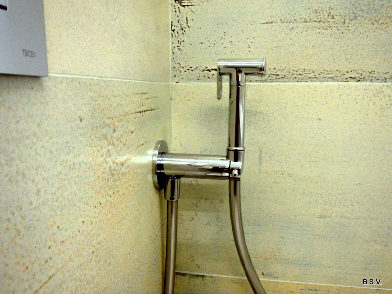

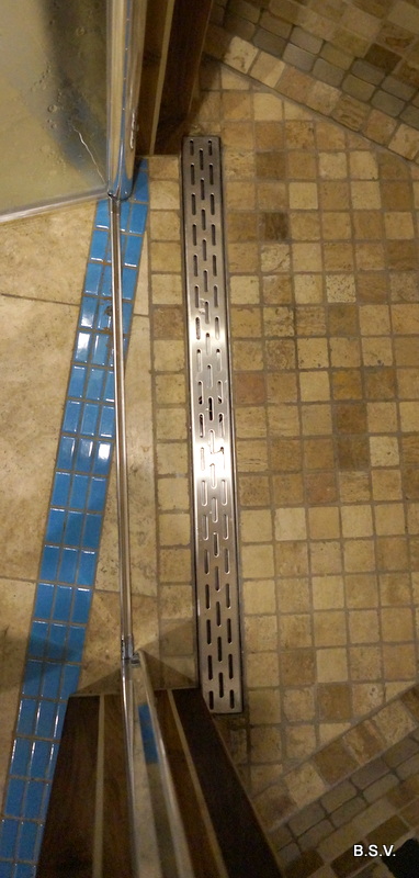

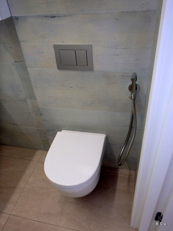

Санузел другого контура: унитаз с гигиеническим душем, стиральная машина, умывальник, встроенная душевая система.

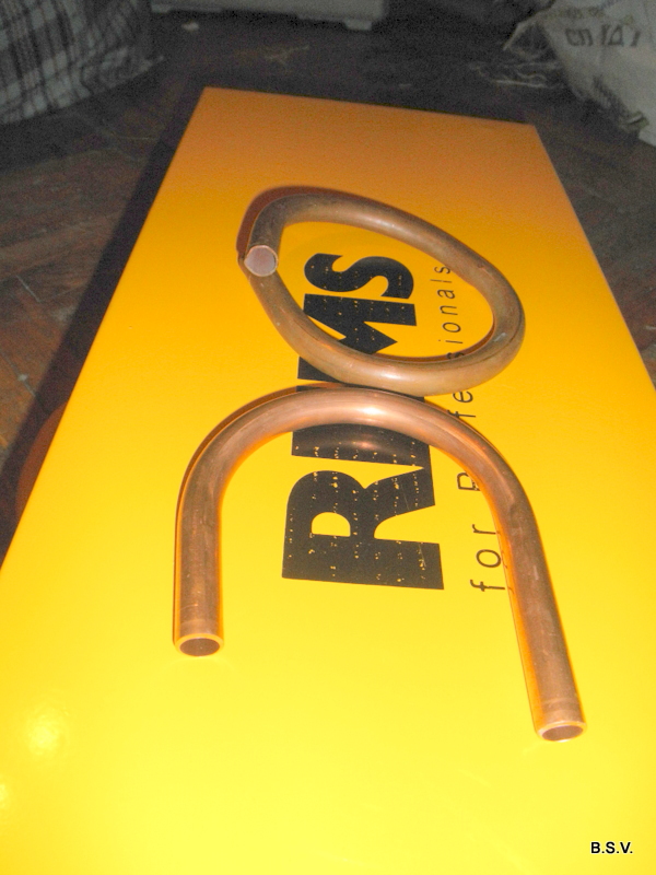

Максимум песка насыпать в трубку, нагреть и вокруг детского ведерка согнуть )))

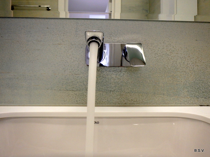

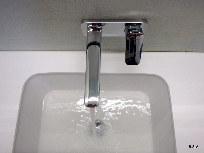

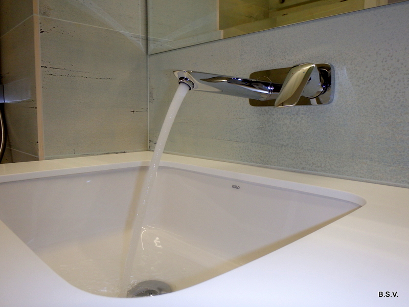

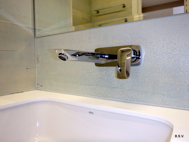

Был недавно в гостях, не удержался чтобы не сделать фото.
Интересно, какие должны быть яйца, чтобы вырезать отверстие под смеситель в таком зеркале.
  • Лайк 8
РЭШПЕКТ и заказчику и исполнителю...
хотя если подумать - тут главное грамотно сделать чертеж , а сам процесс уже мелочи....

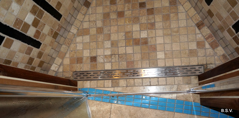

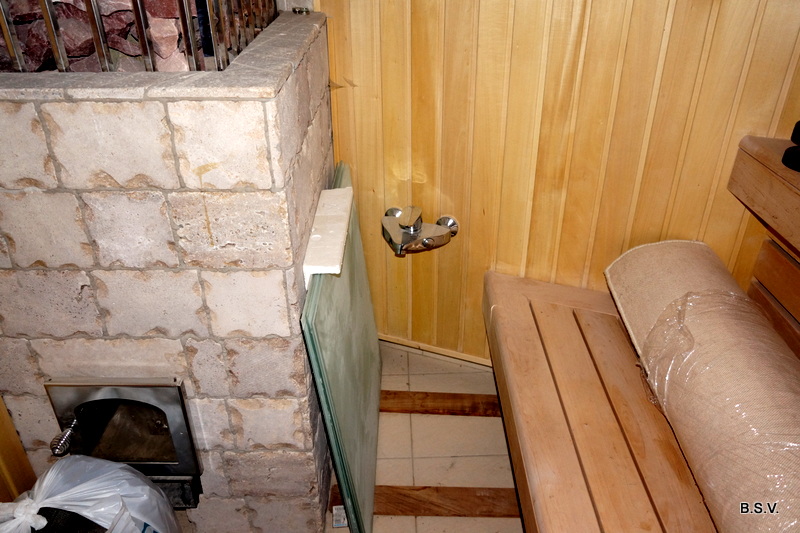

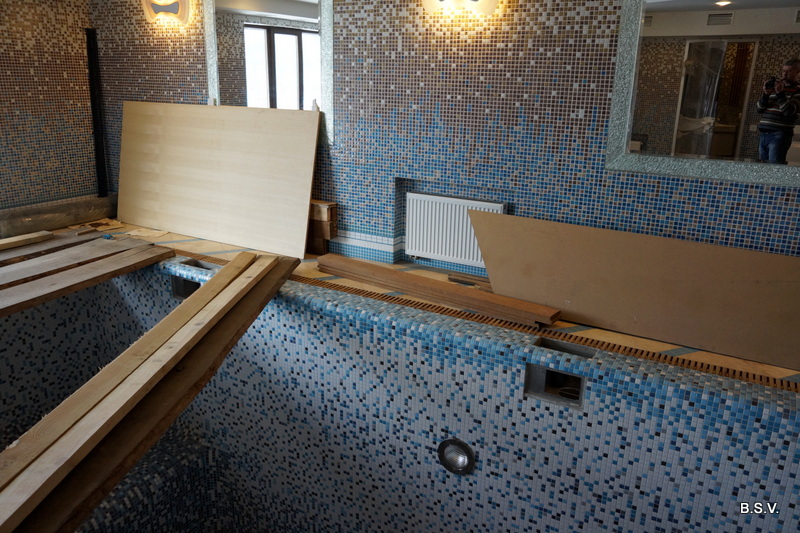

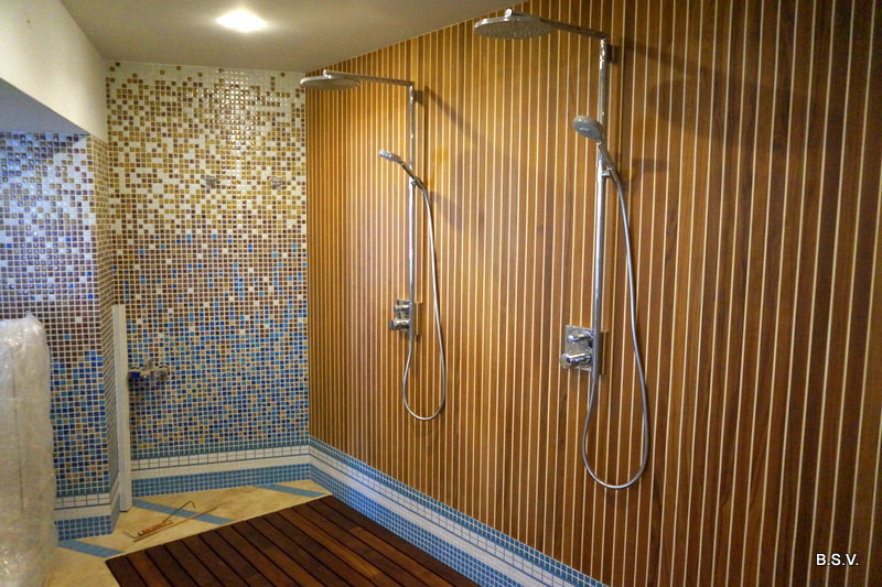

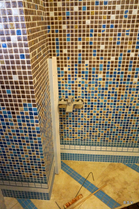

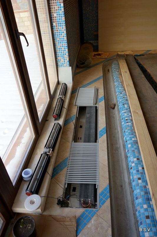

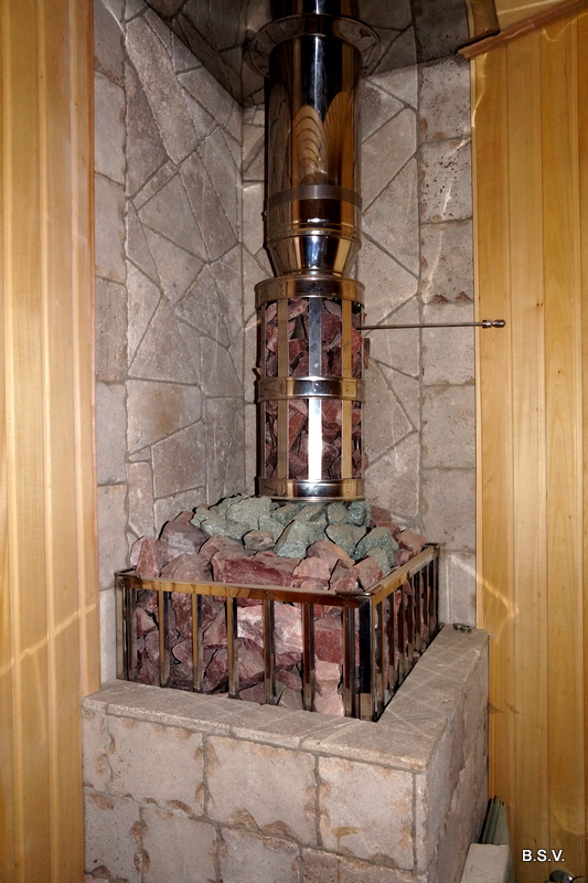

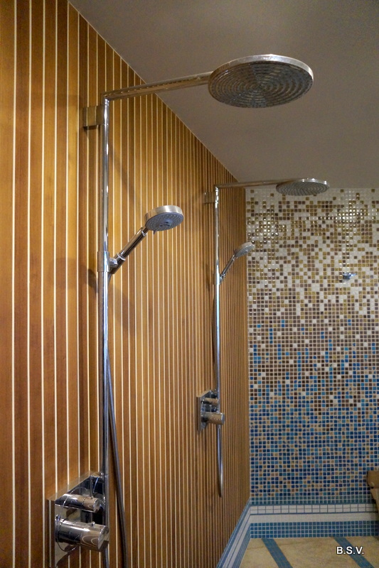

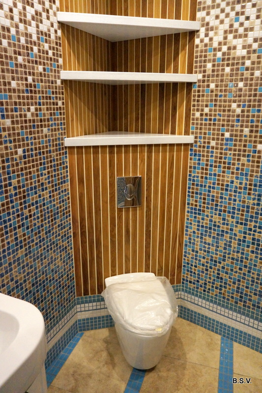

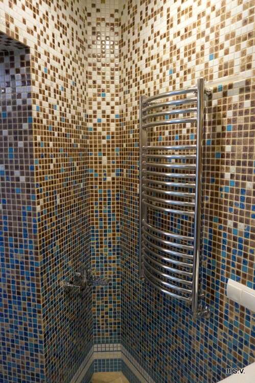

Установки сантехники продолжаются.
Смеситель бани, радиаторы и внутрипольный конвектор басейна, санузел басейна и душики.
  • Лайк 8
