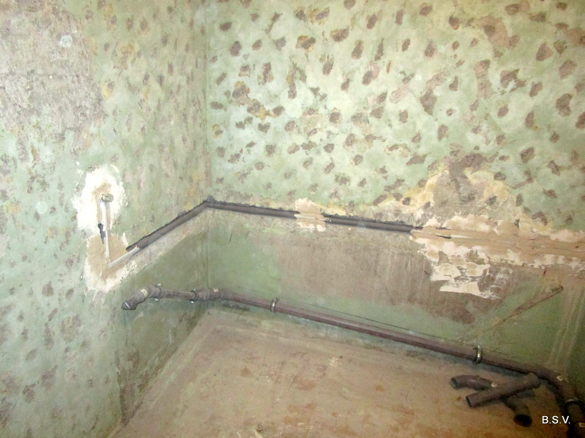

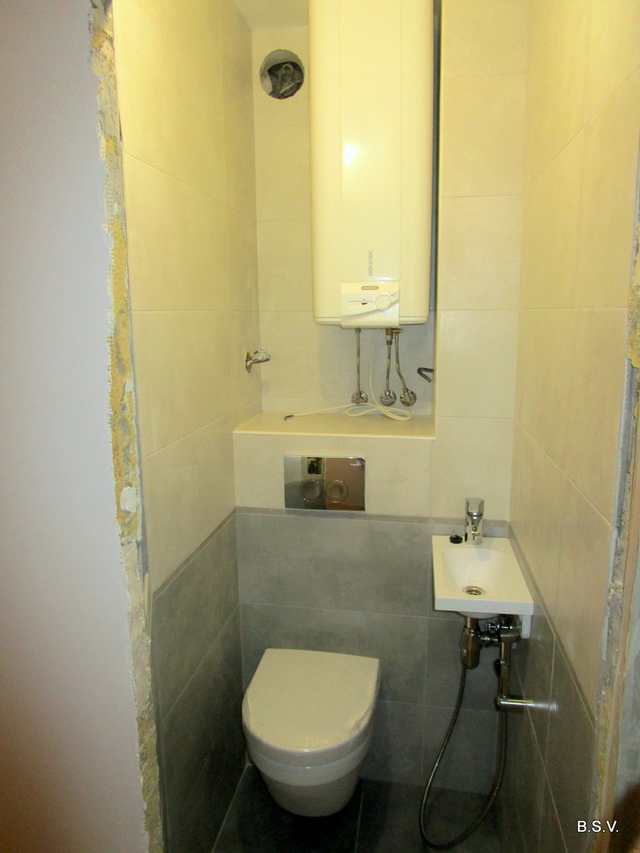

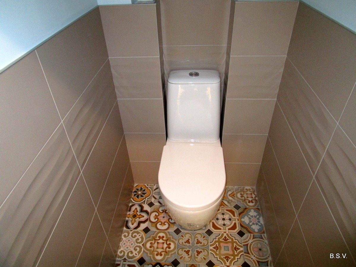

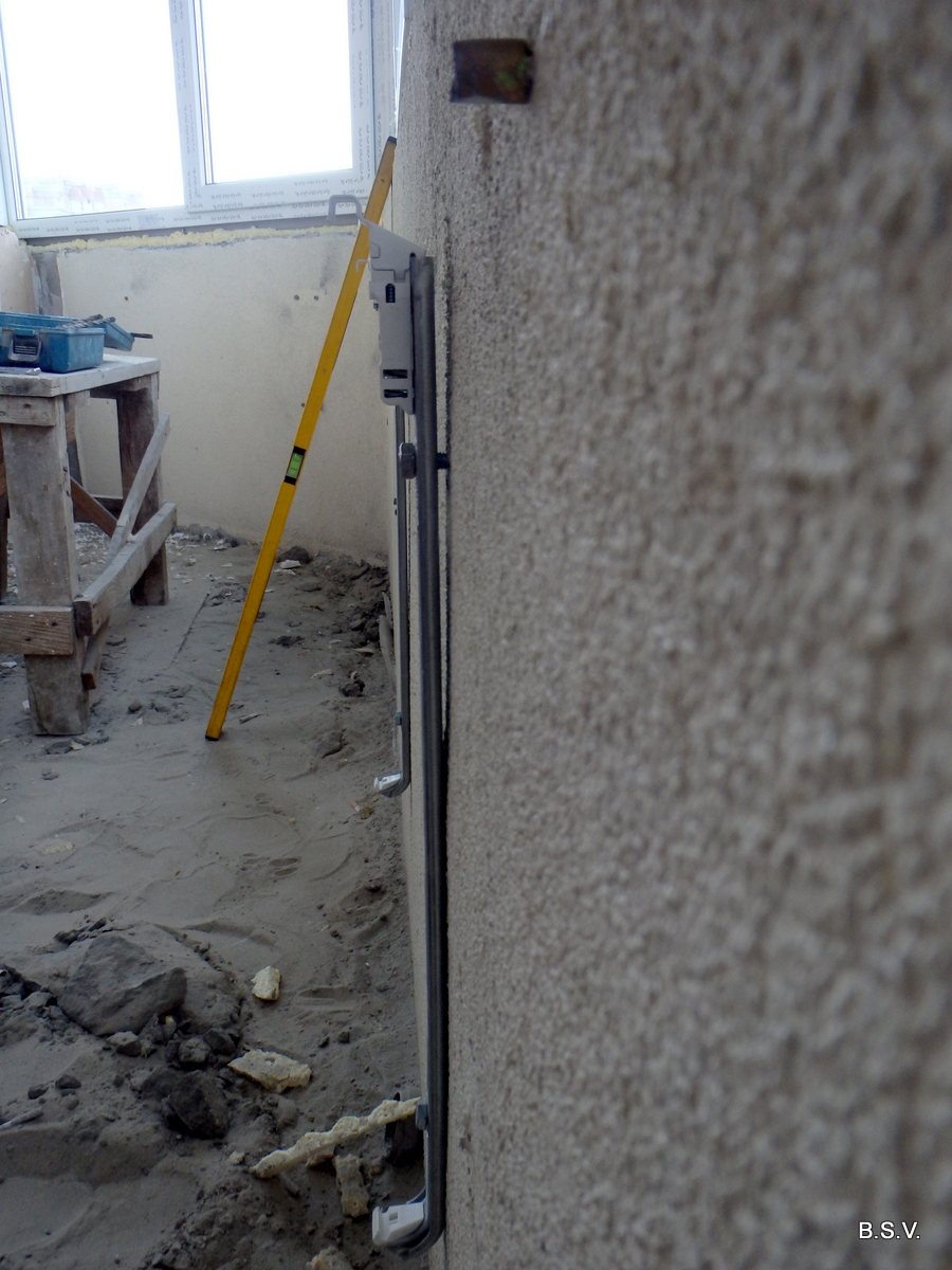

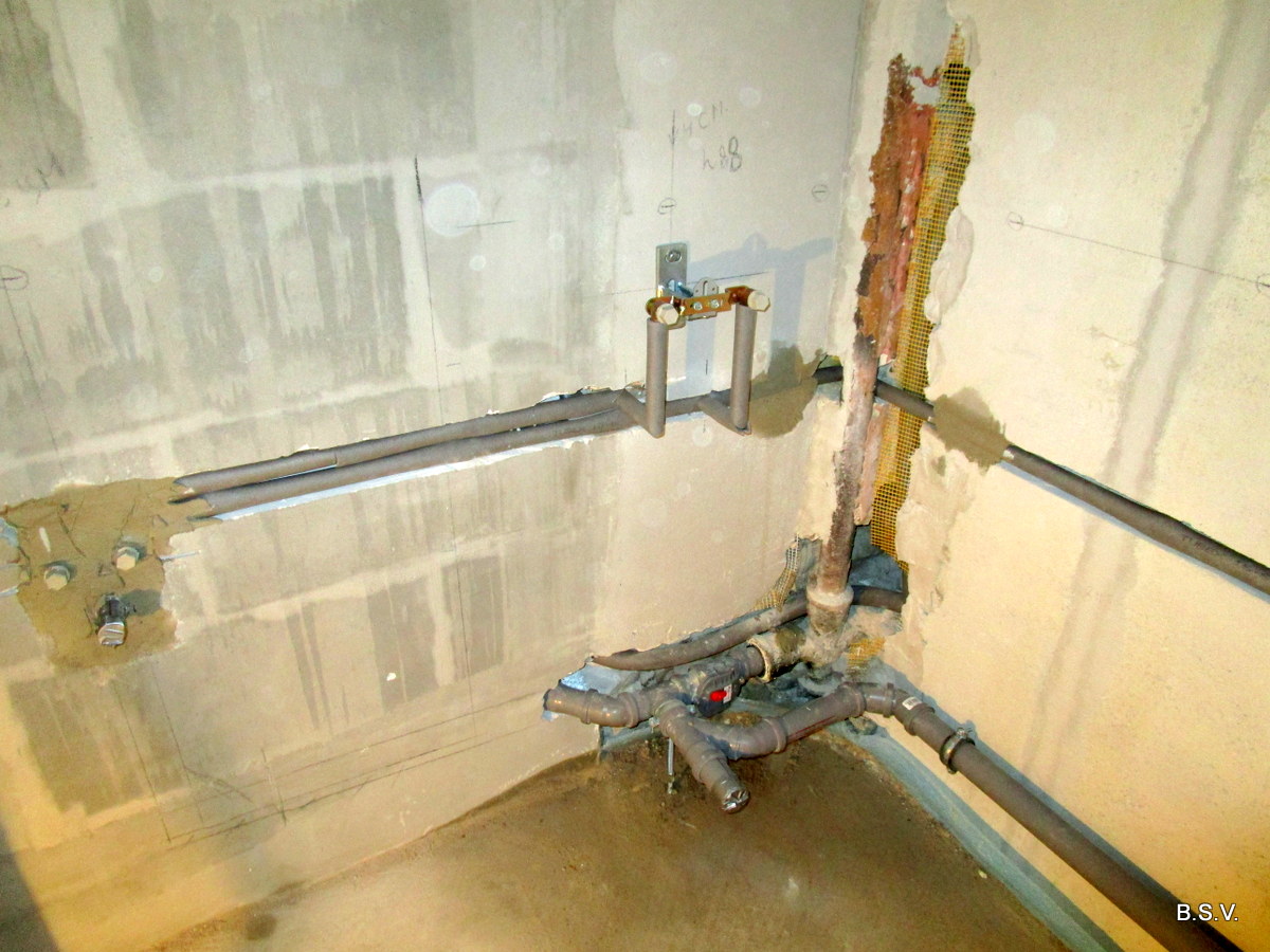

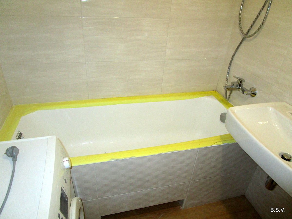

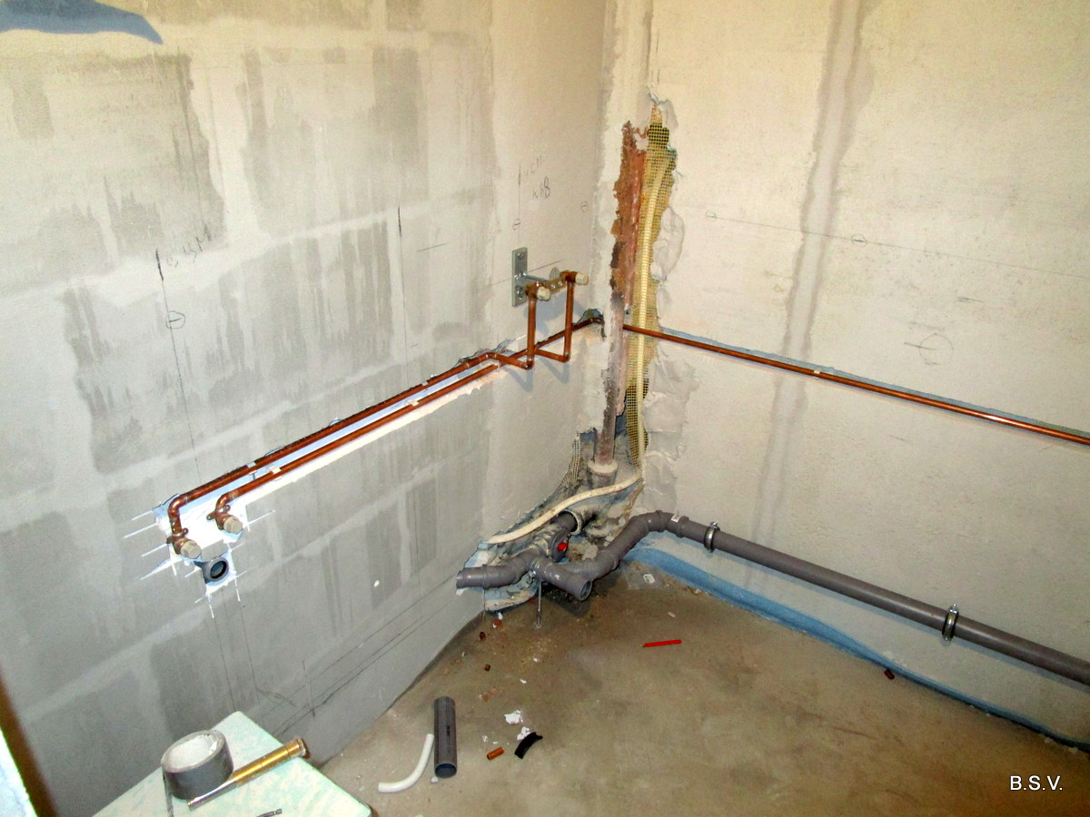

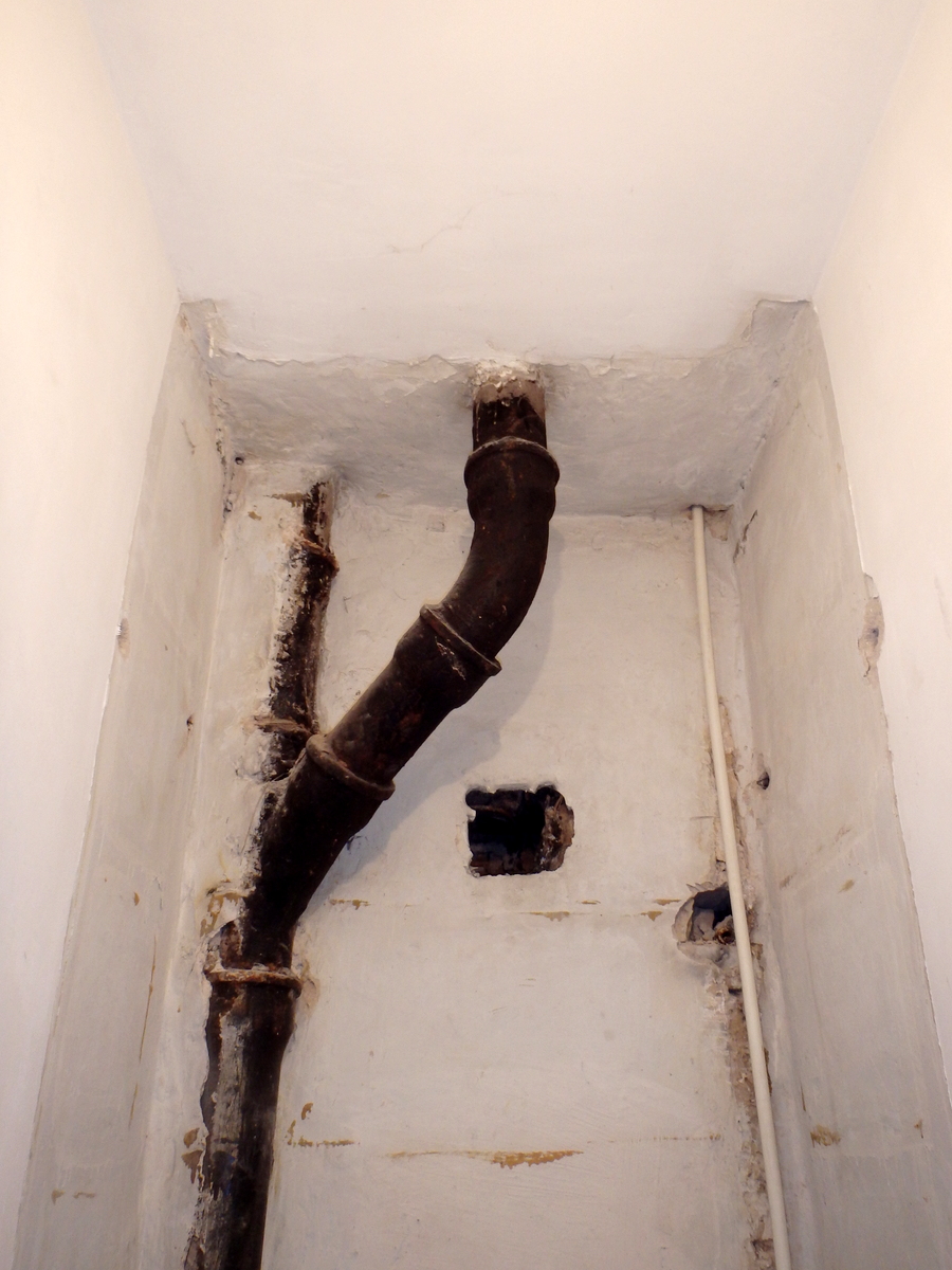

96 серия.

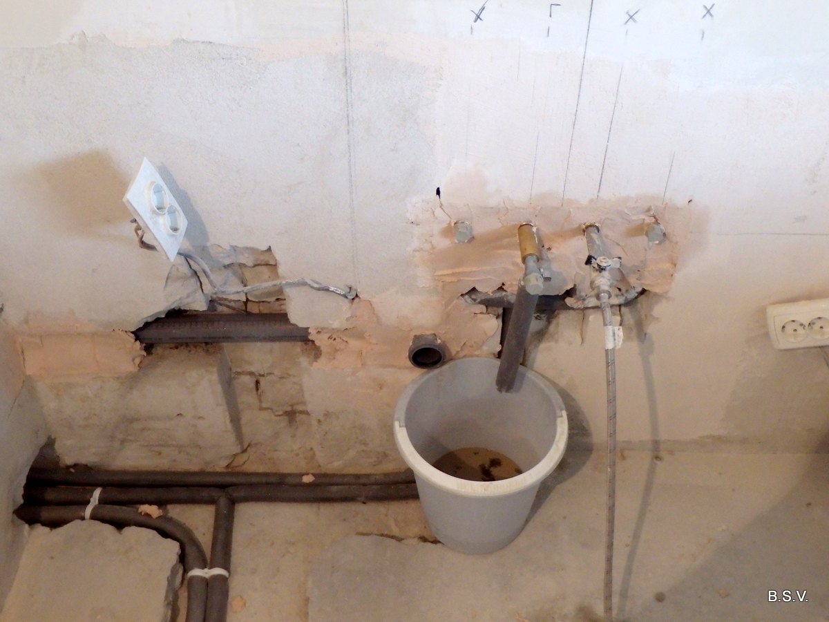

Кабинка с тонкими стенками, куда еле прячется труба.

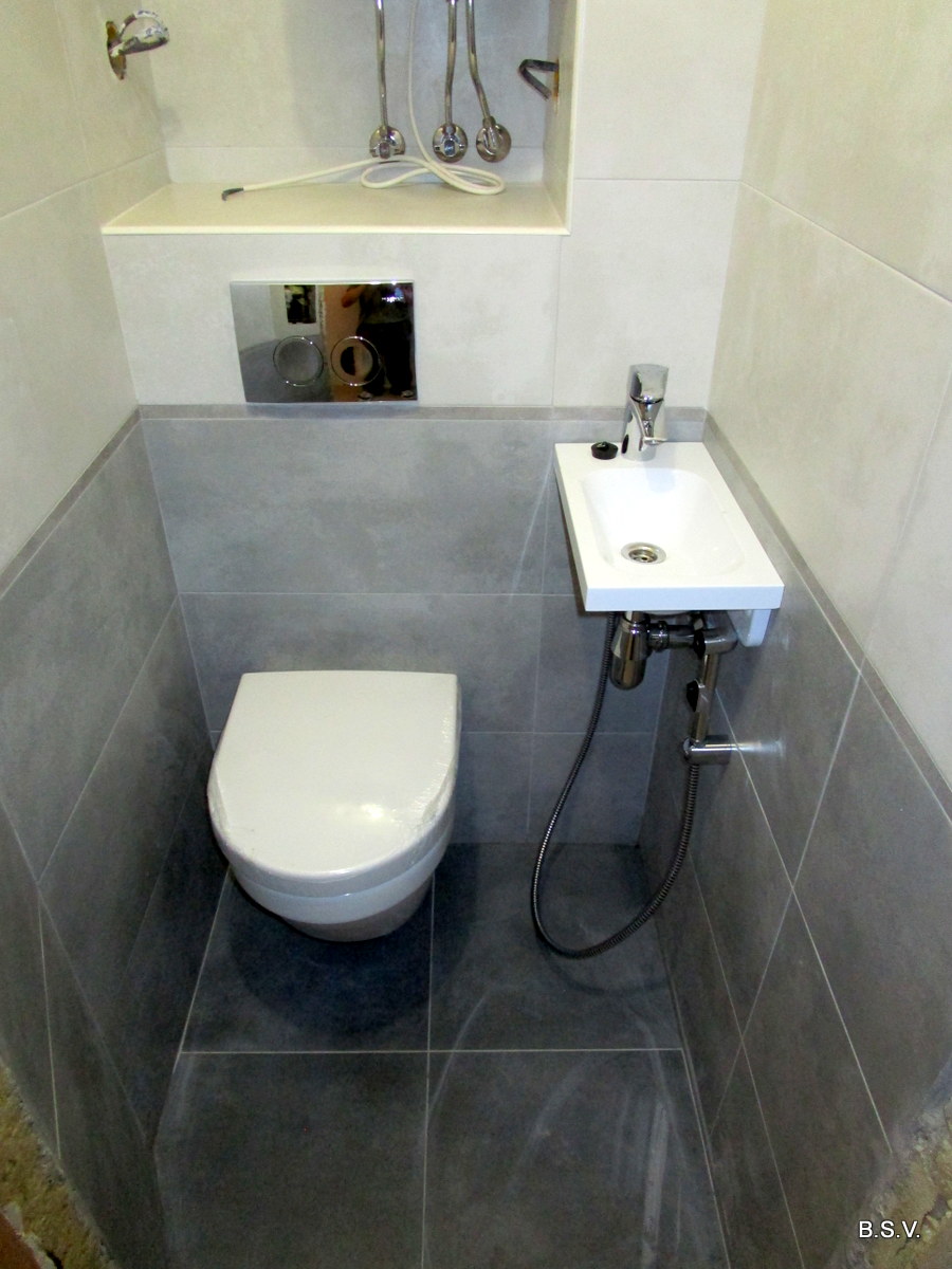

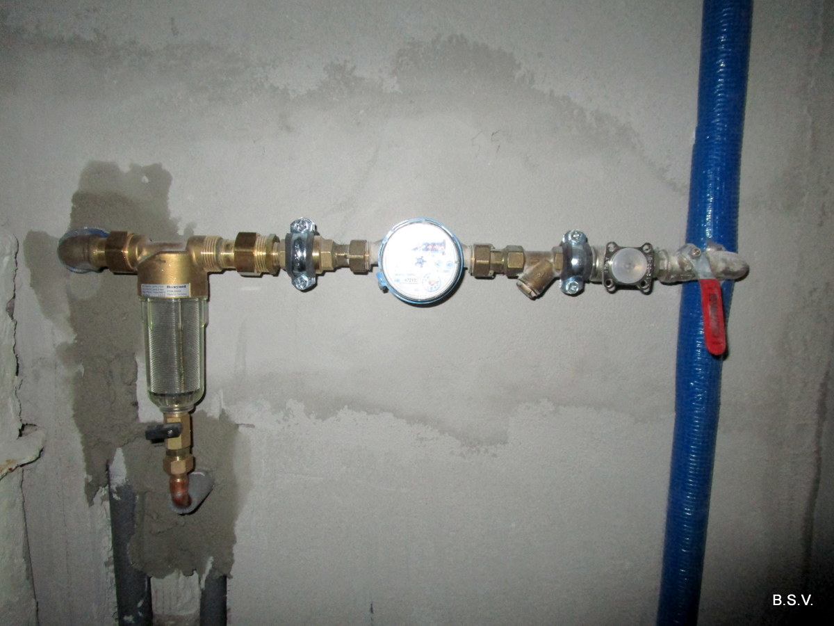

Расстановка стандартная, за исключением умывальника в санузле.

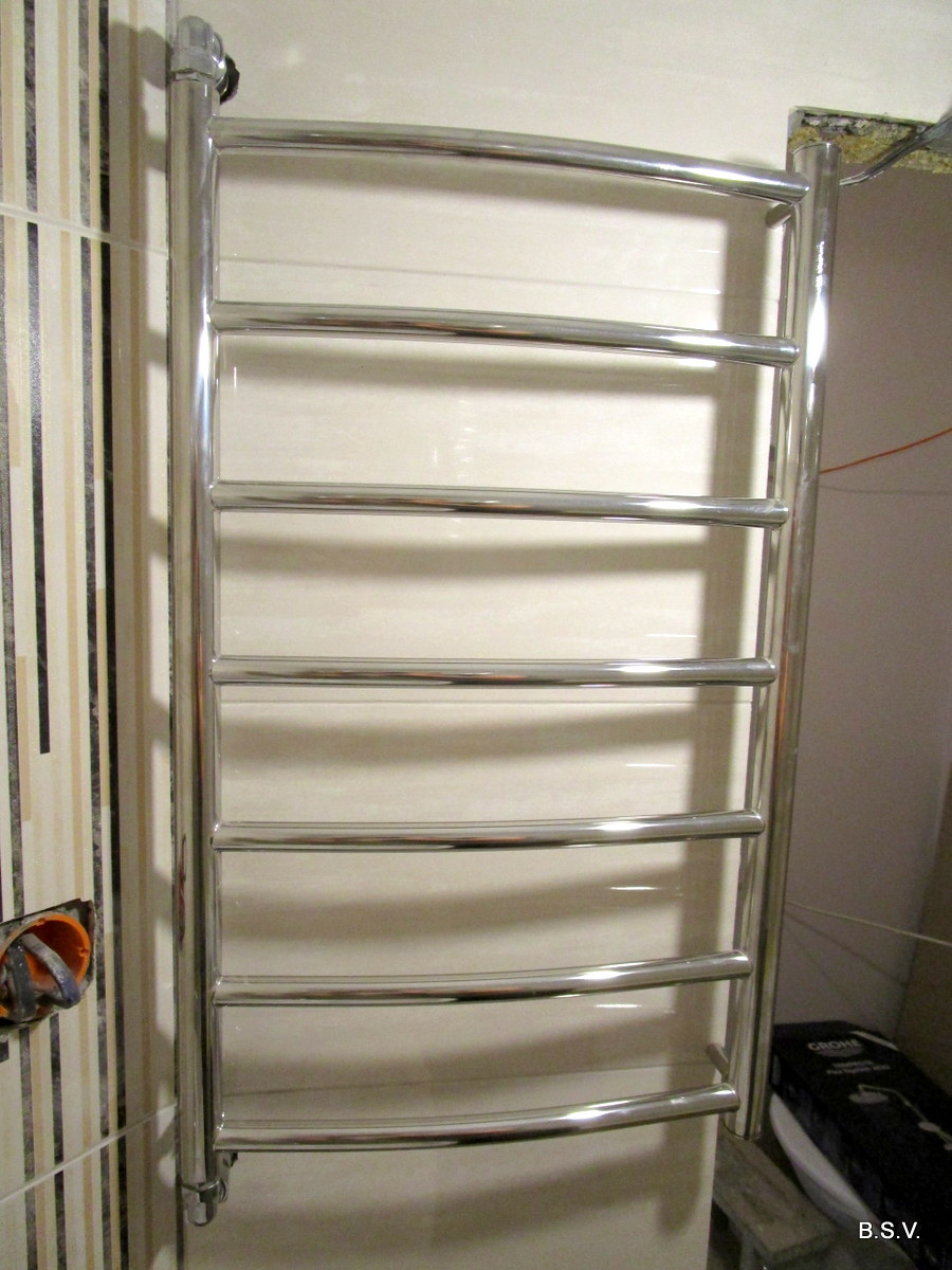

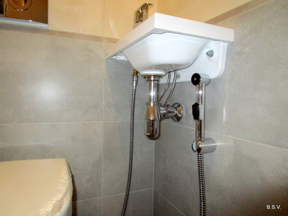

Удалось "влепить" в треугольник, два промывных фильтра с обратной промывкой и два крана полотенцесушителя.

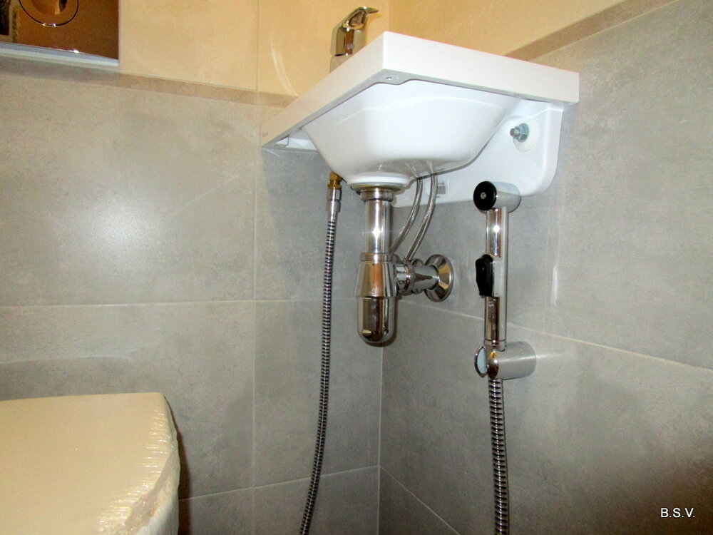

Уговорил заказчика отказаться от гигиенического душа, а купить кран со стоплейкой, в умывальник туалета
Стояки, естественно, переваривались.

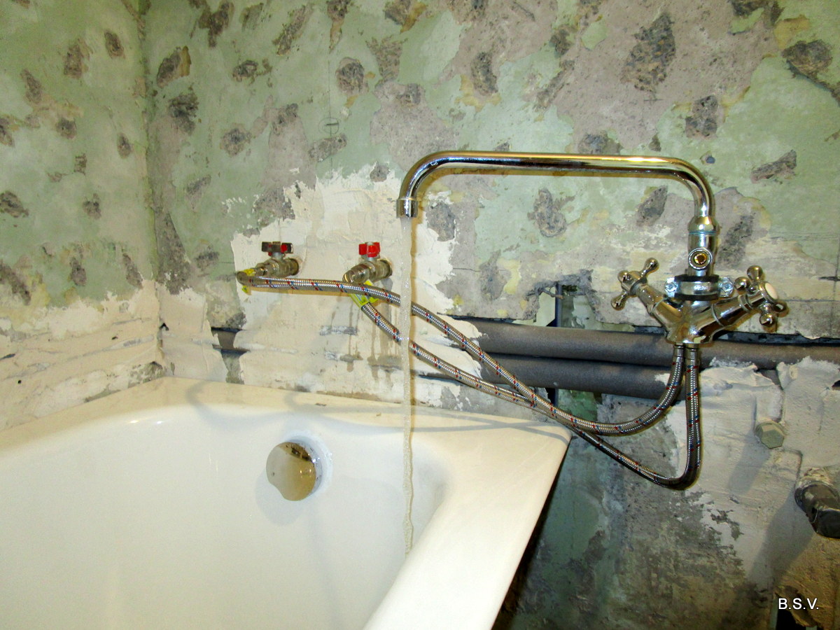

Был установлен временно, старый смеситель для ванны-умывальника :)
96 серия...
Зря заказчик сантехкабину не захотел переложить, можно было бы комфетку сделать..
9юУговорил заказчика отказаться от гигиенического душа, а купить кран со стоплейкой, в умывальник туалета
А можно подробнее осветить этот вопрос?
Что за стоплейка и чем она лучше душа?
А если в туалете нет умывальника?
Спорный вопрос в выиграше 10 см. по глубине, ширине и высоте.
Добавлено через 2 минуты
2. Обыкновенный смеситель умывальника, но с дополнительным выводом под стоплейку. Ничем, такой же гигиенический душ. Просто экономия места и средств.
3. Ставите гигиенический душ.

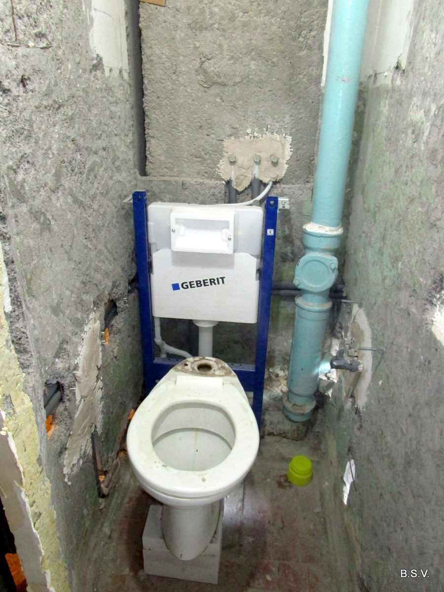

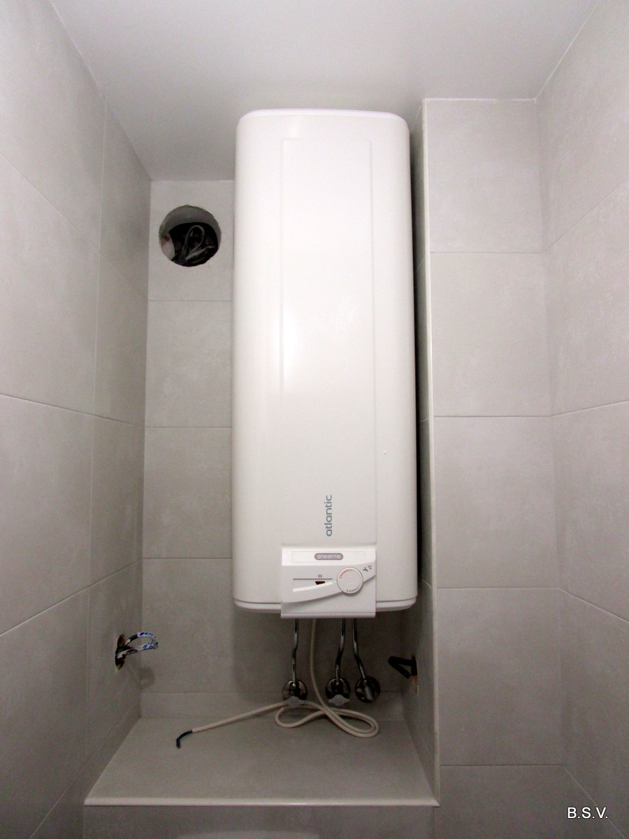

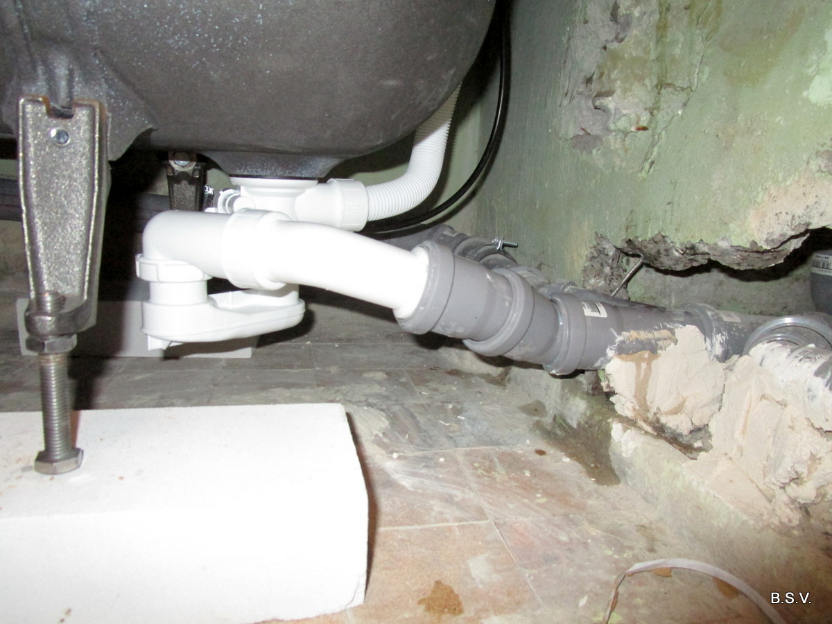

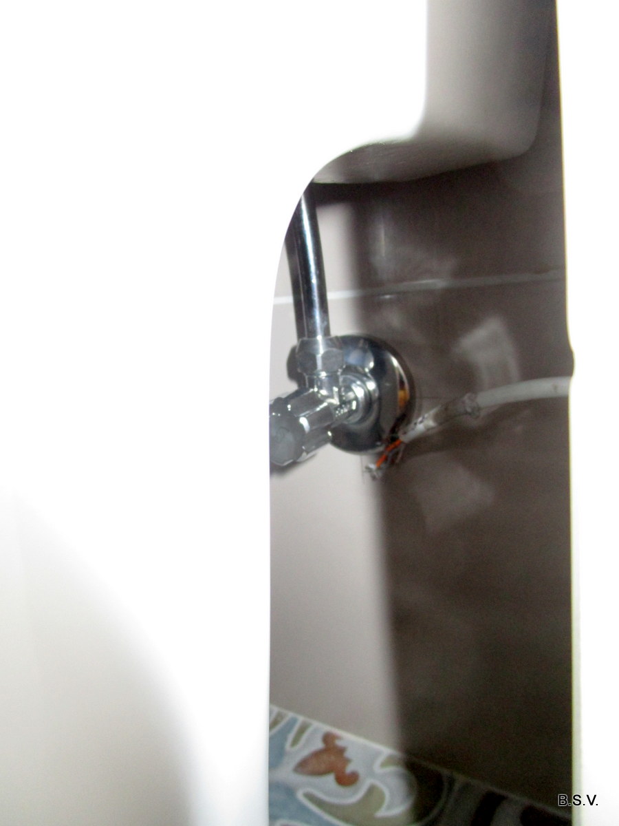

Сережа, чем именно соединили пиптик подрывного с трубкой дренажа? на ПВХ трубочку не похоже
Как всегда, кусочек силиконового шланга.

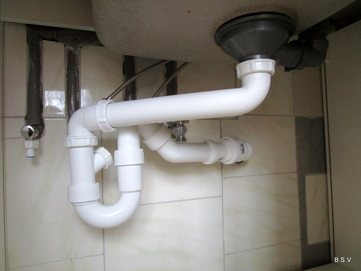

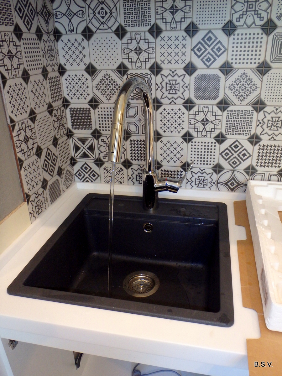

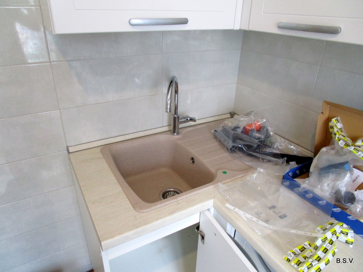

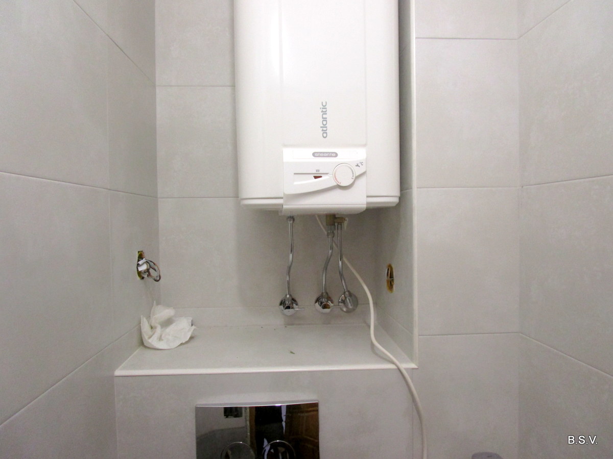

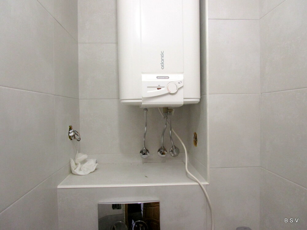

Мойка кухни.

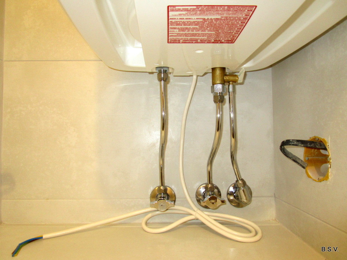

Также были заменены краники на бойлер "Альбертони".
Потекли из под ручки, через месяц.
Альбертони- ВСЕ.

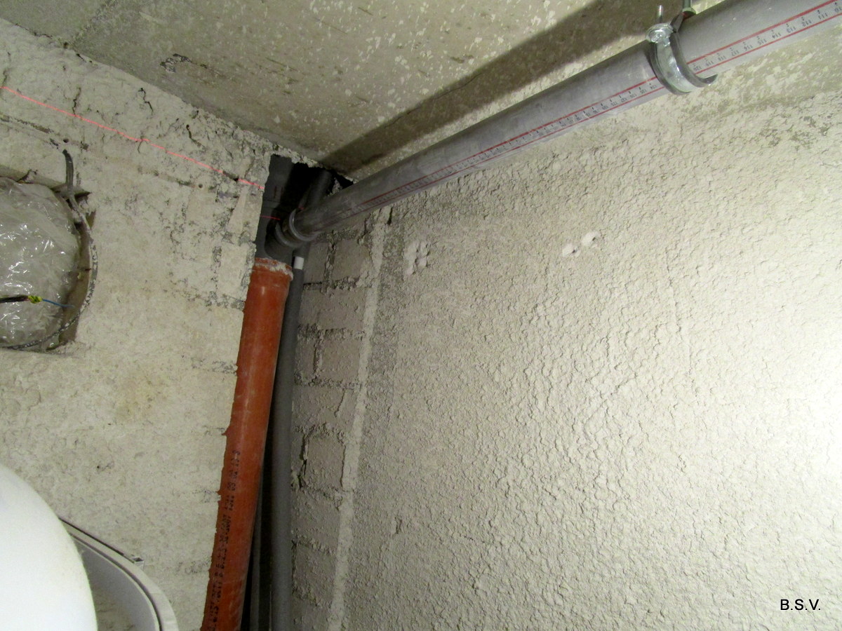

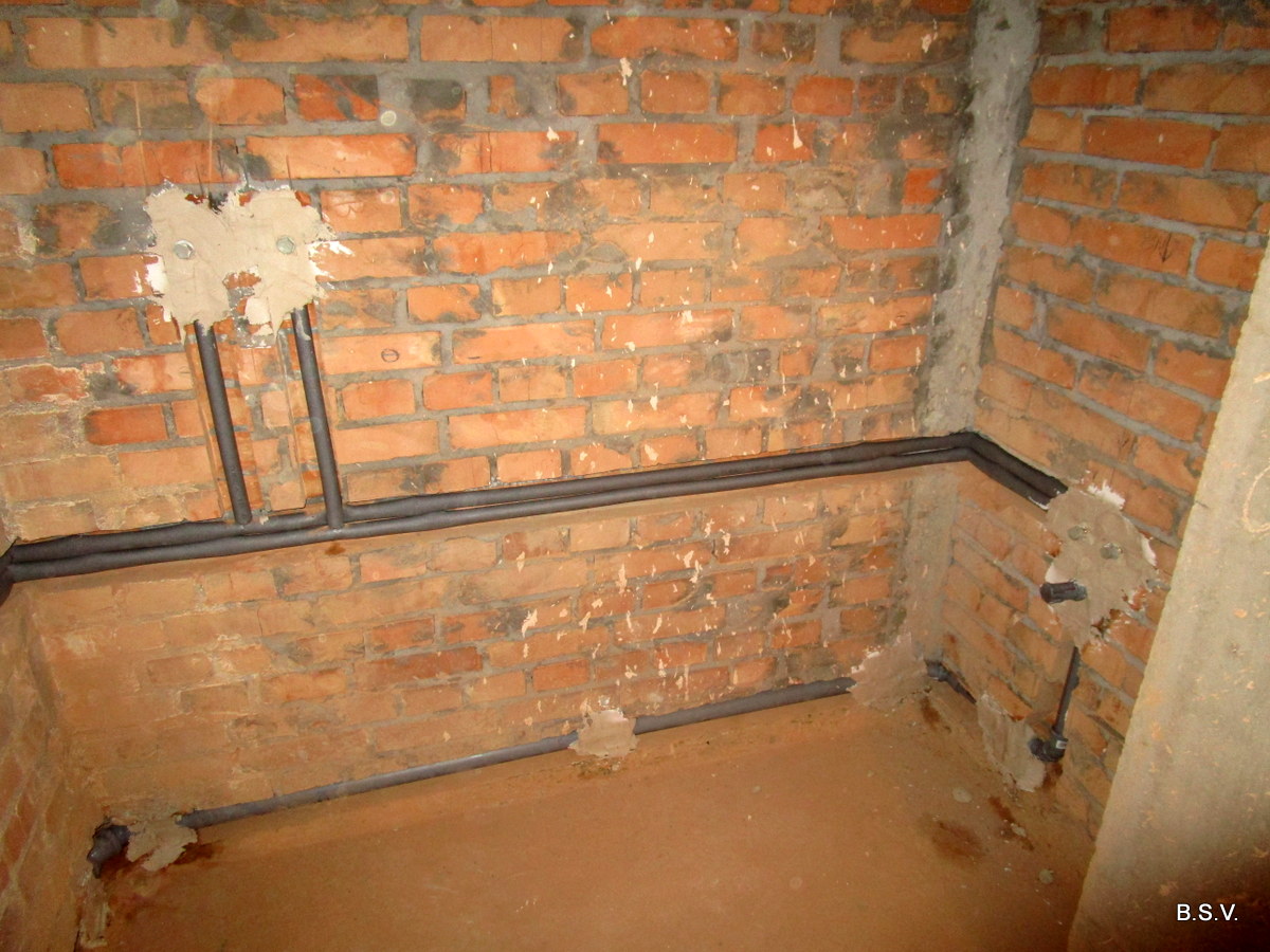

В 96 серии есть проблема. Очень высокий уровень выхода канализации со стояка на кухню.
Поэтому при глубоких мойках, иногда приходиться "переворачивать" гидрозатвор сифона мойки наоборот.

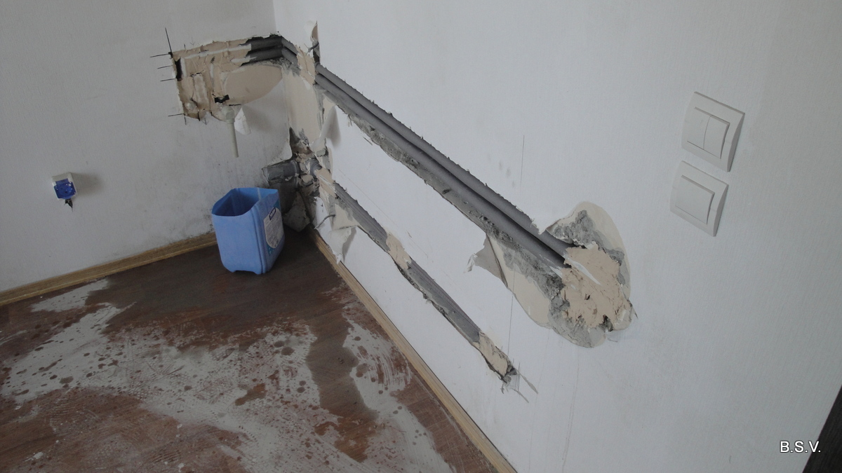

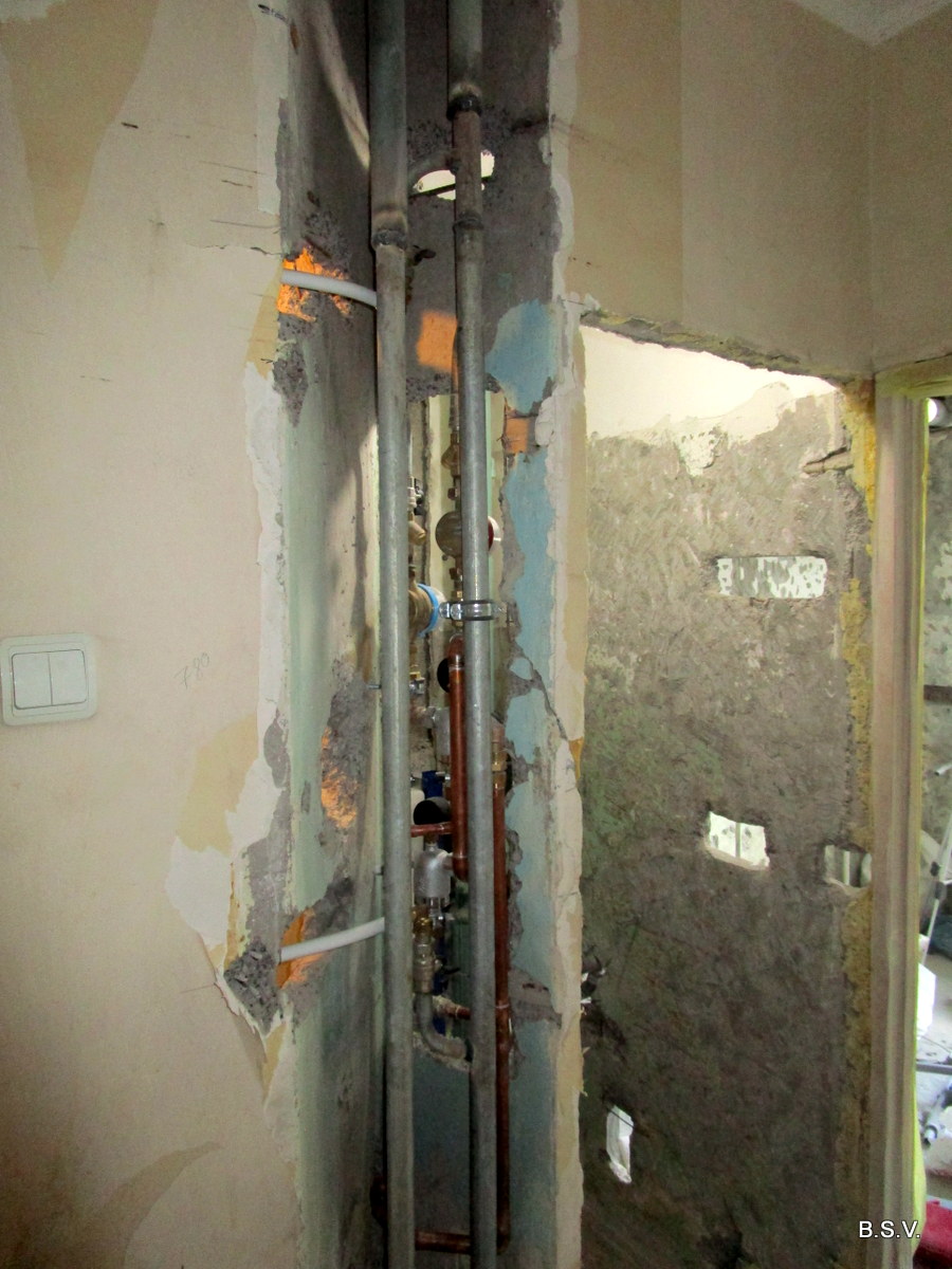

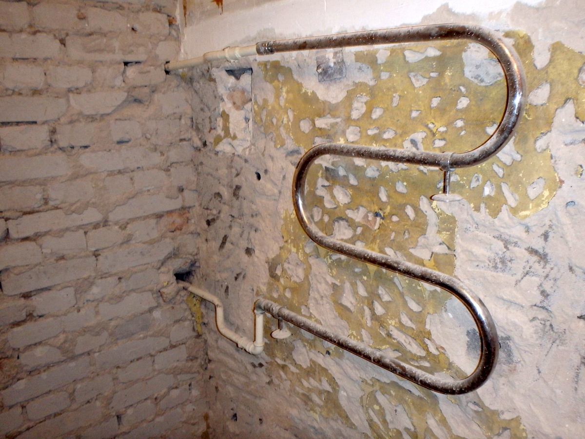

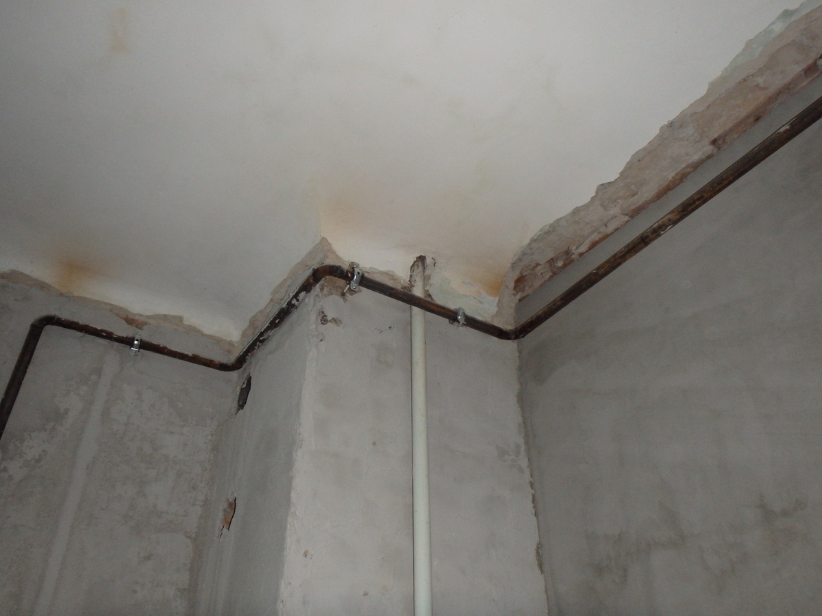

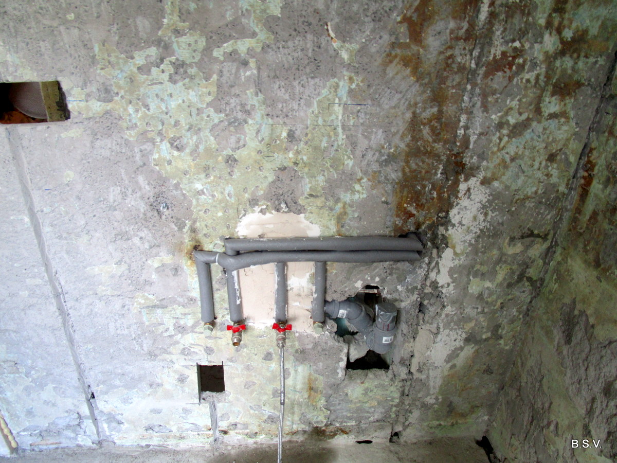

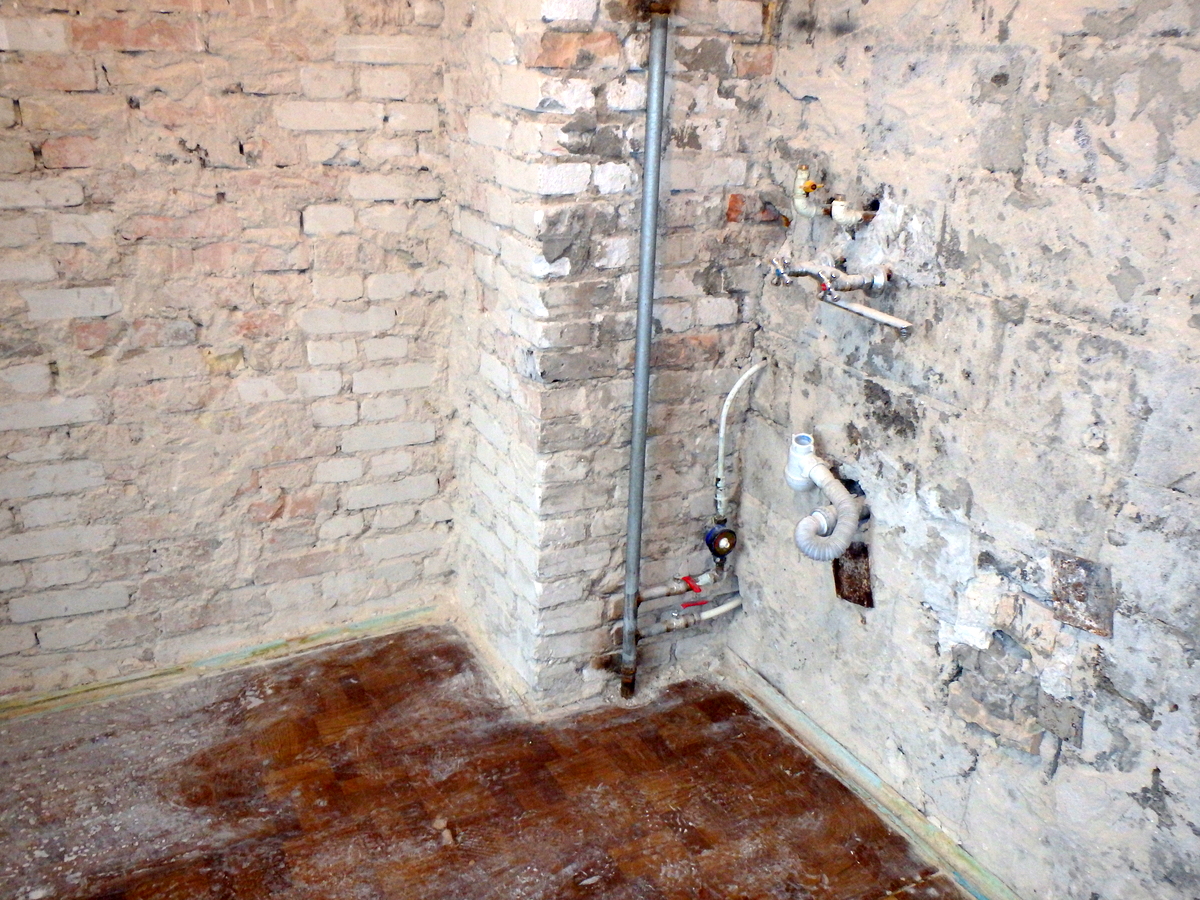

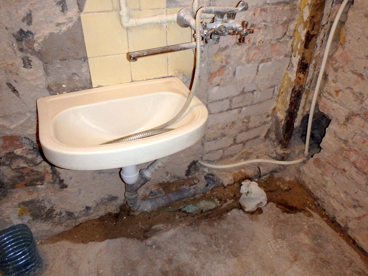

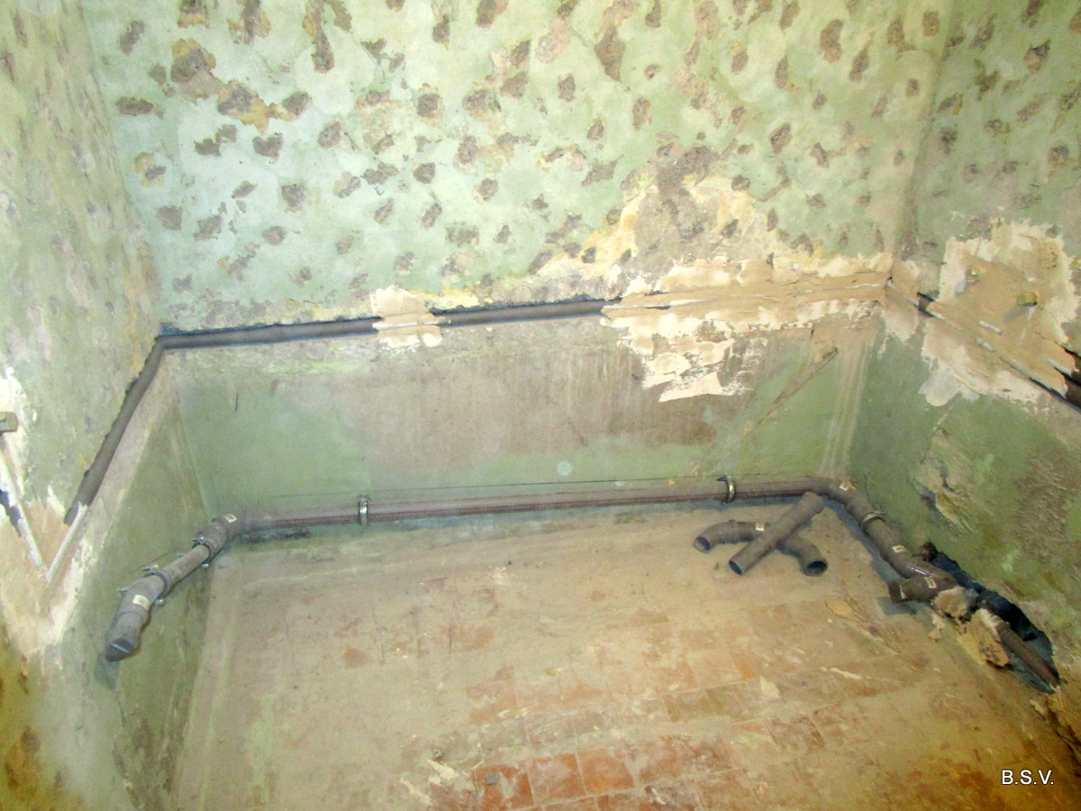

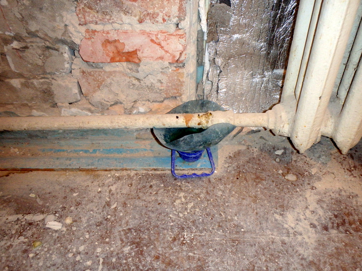

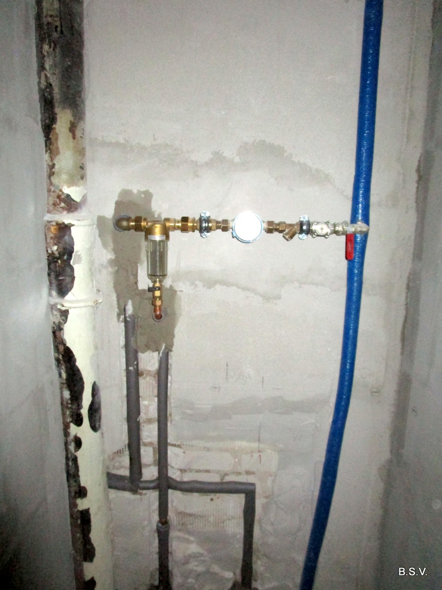

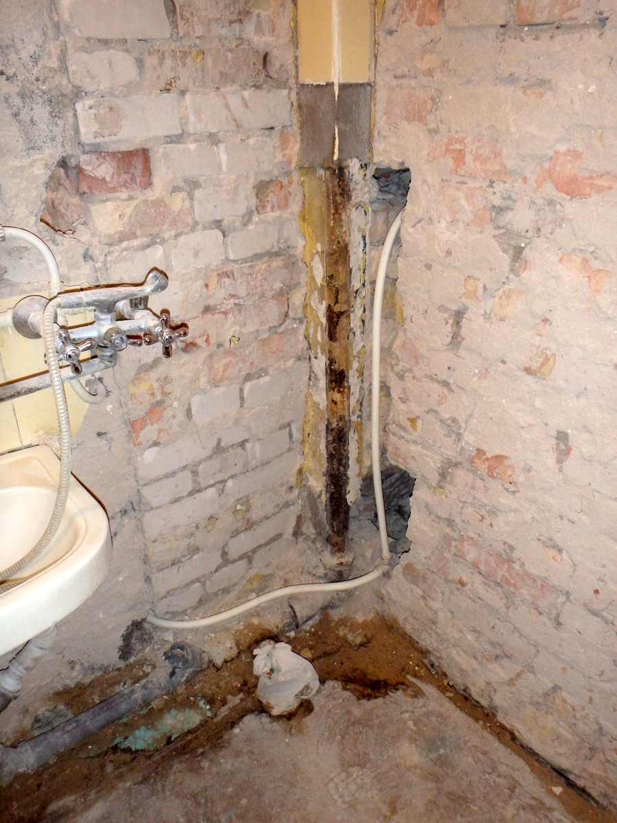

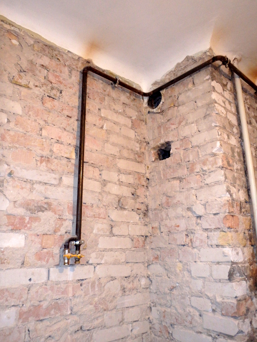

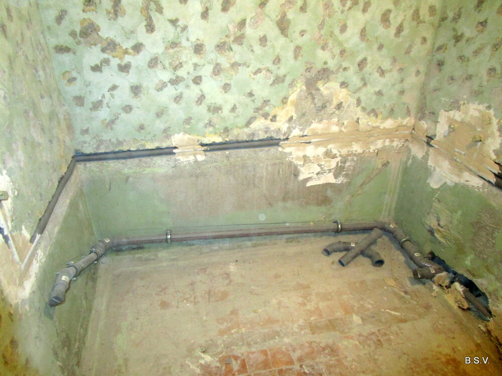

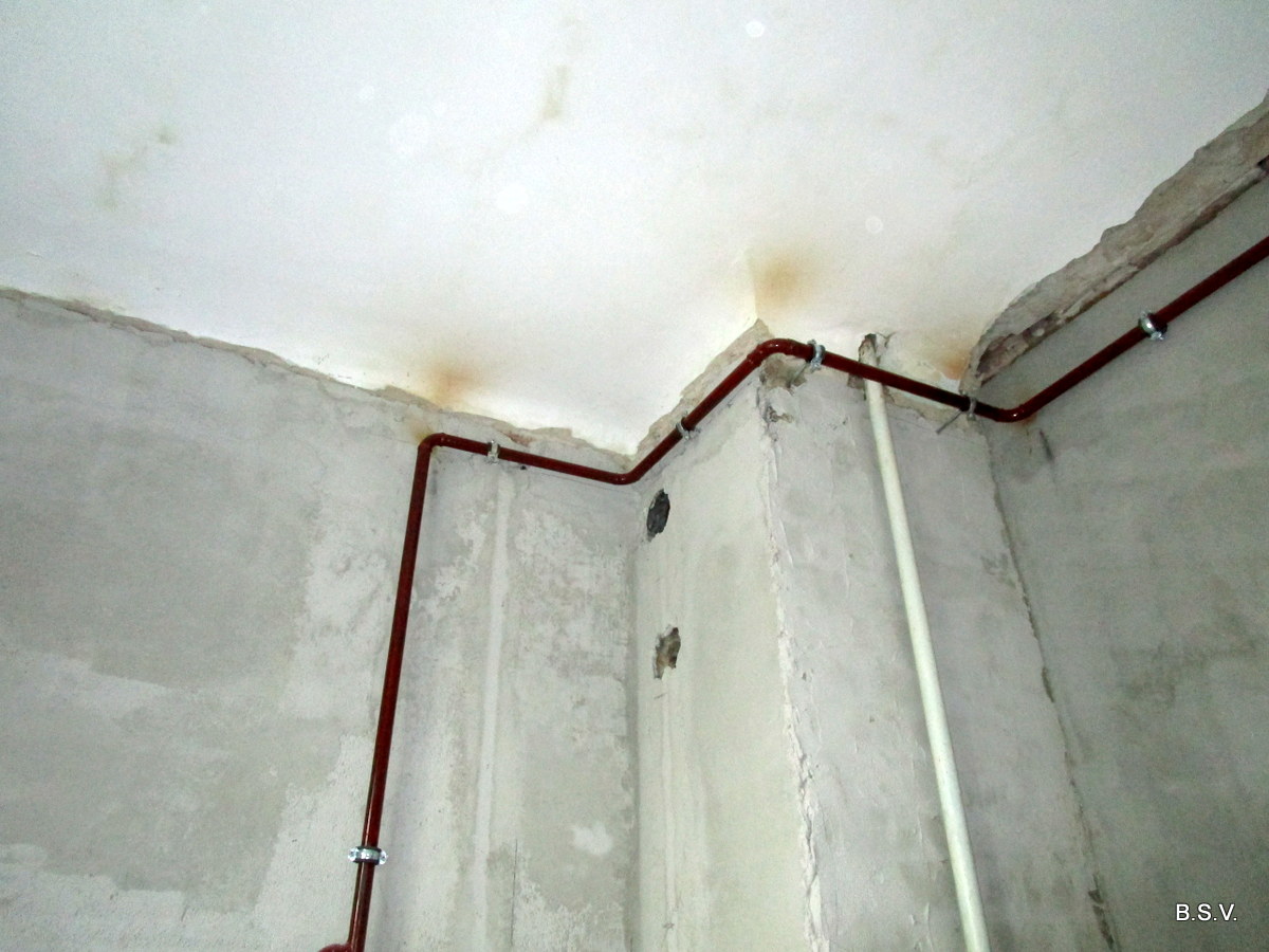

Сталинка.
Относительно неплохое состояние.
Умилял трубопровод на компрессионных фитингах с краном перекрытия на "нашем" стояке и идущий к соседям в соседний подъезд.
Стояки же радиаторов и полотенцесушителя, наоборот, находились с другой стороны стены.
Пришлось подружиться.

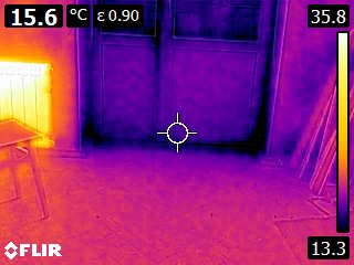

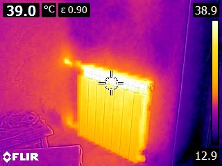

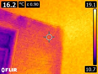

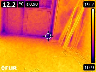

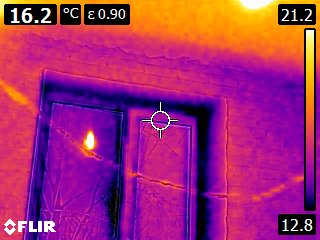

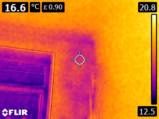

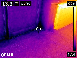

Провел небольшое тапловизионное исследование объекта и дал рекомендации.
Это недавно, что ли? :shock:
Нет, уже давненько.
Как правило, в "картинках", показываются уже полностью завершенные объекты.
Поэтому присутствуют временные подвижки.
Так що, далі буде.:flag1:

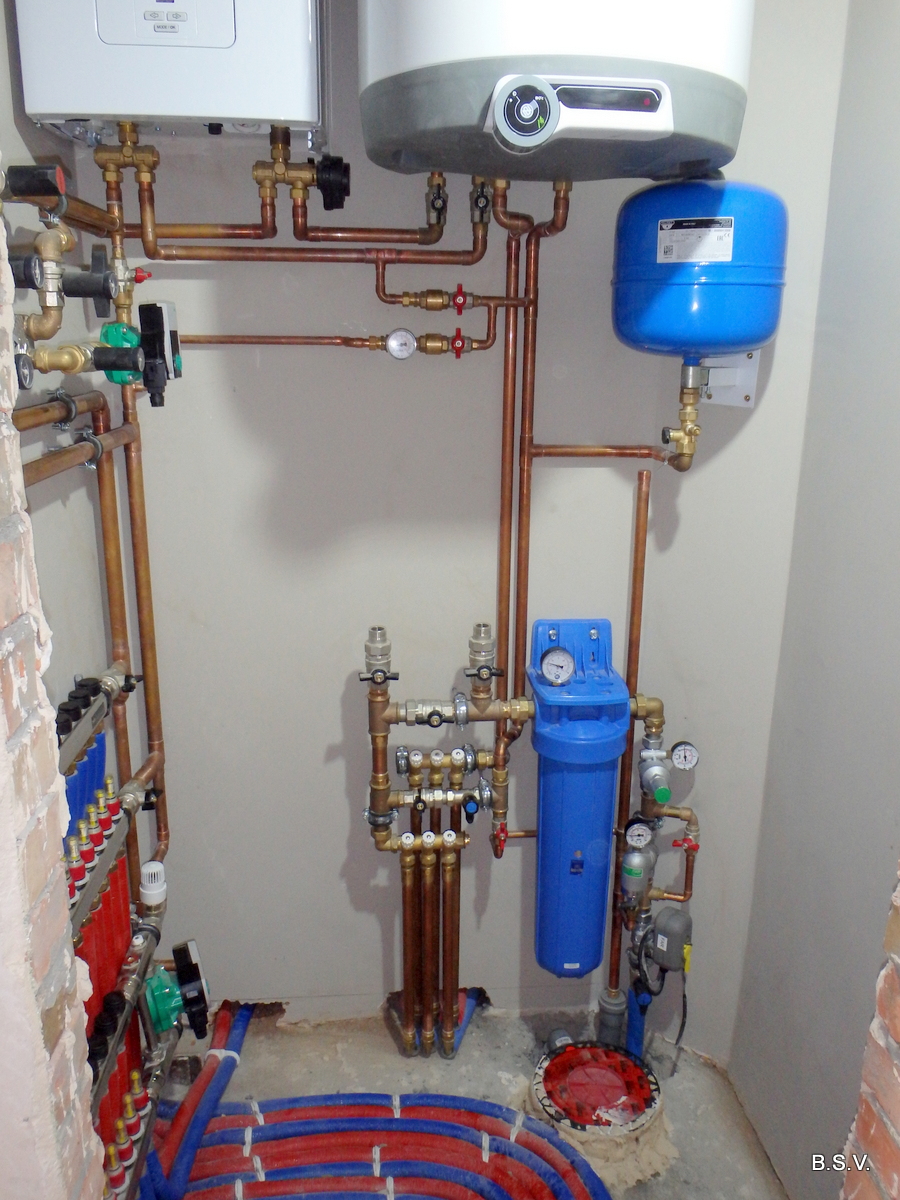

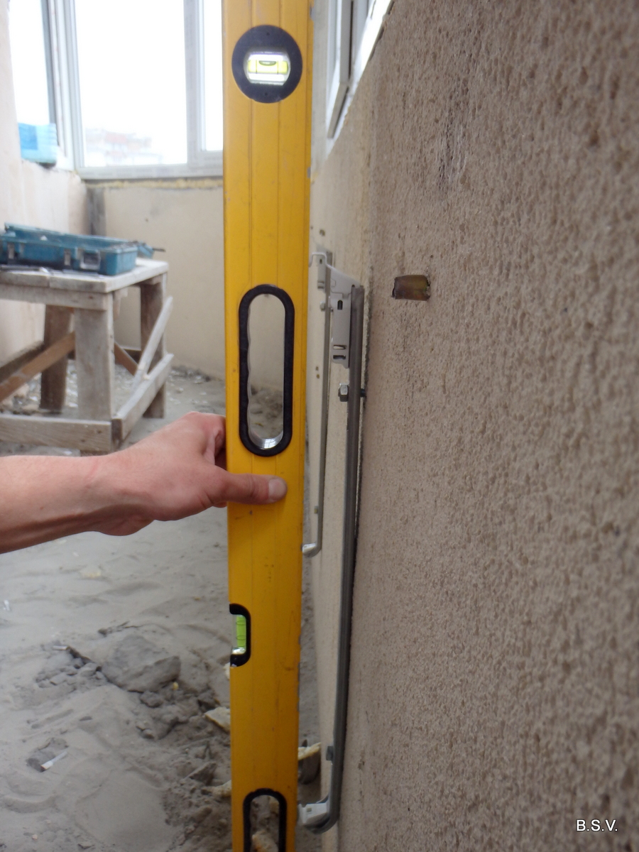

Из недавнего, квартира, с возможностью работы системы отопления, как от ЦО, так и от собственного источника. Естественно все будет управляться автоматически. Остальные фото (если будут ), то очень нескоро.

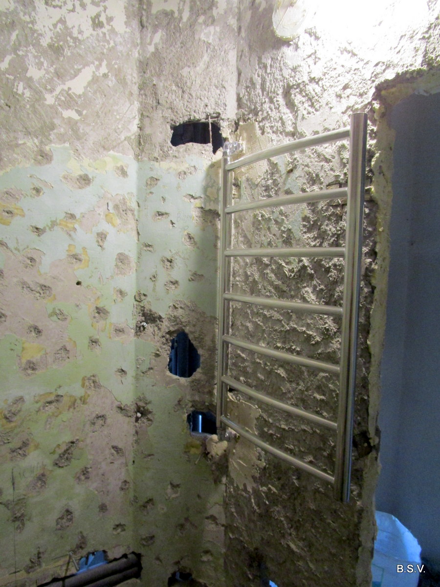

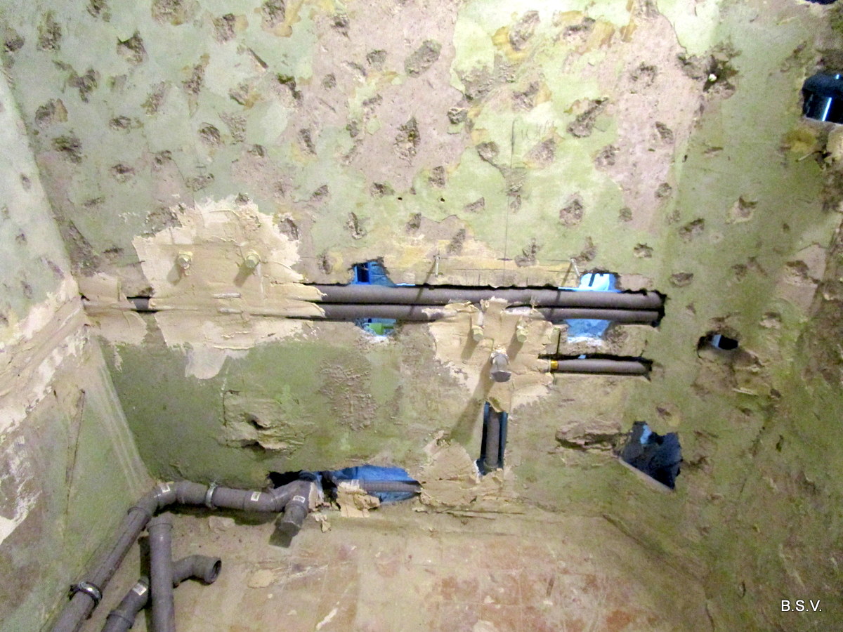

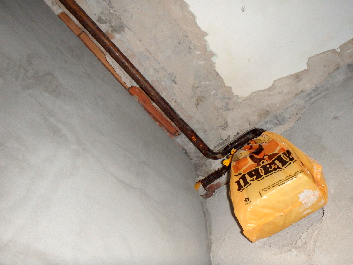

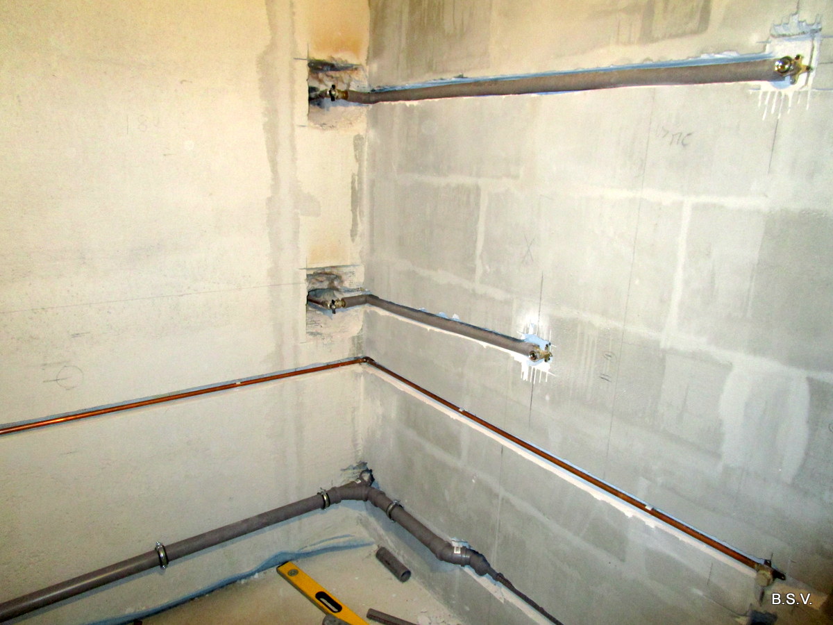

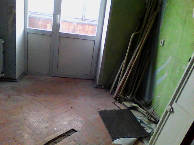

Вернусь к сталинке.

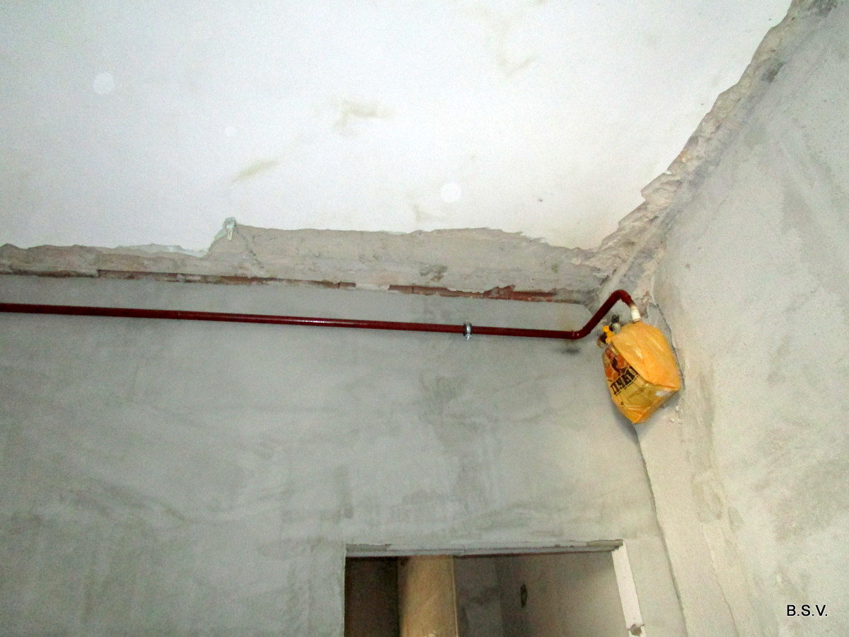

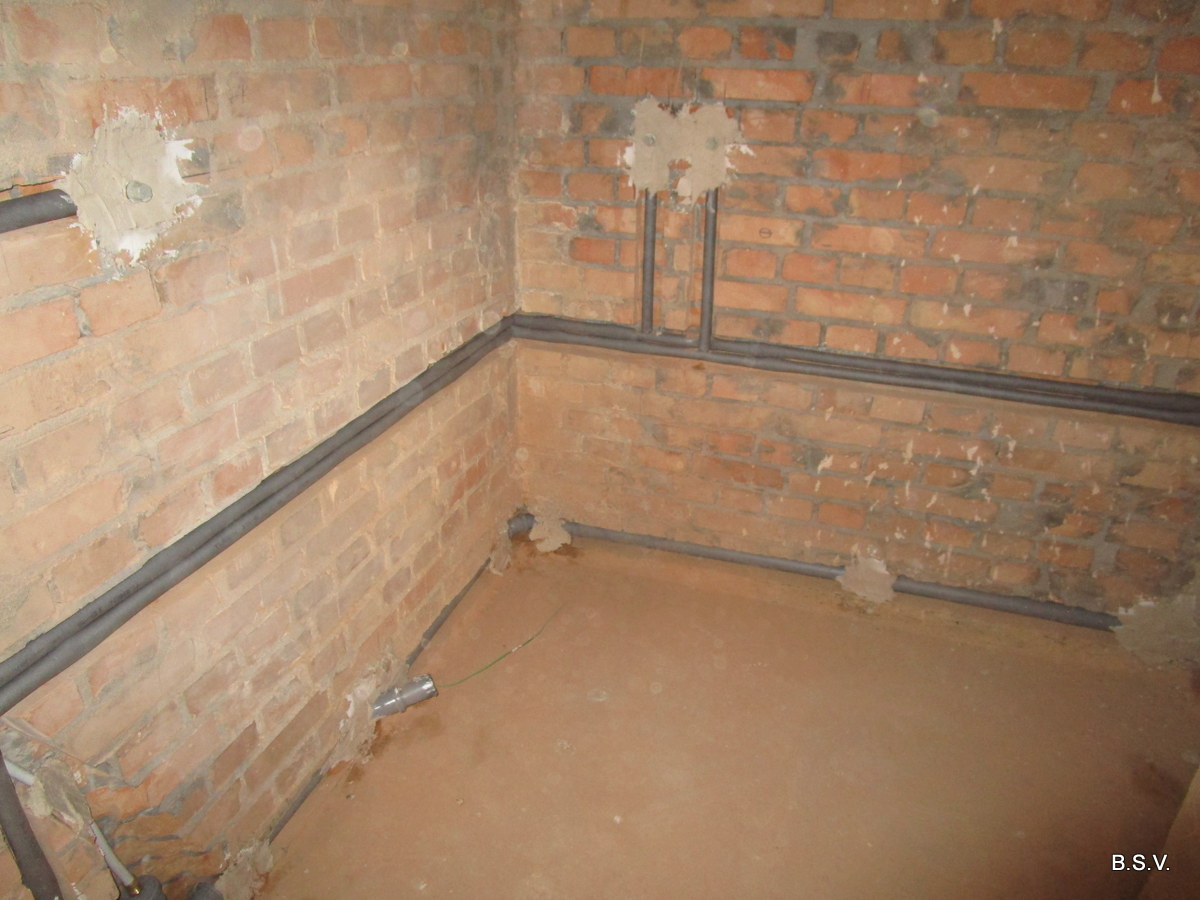

Немного монтажа.
Установлены краны с сервоприводами Белимо, сделаны вводные улы, проложены медные трубопроводы, немного переварен газ, два радиаторы смонтированы, под один сделаны выводы с запорными кранами, епереланы выводы под полотенцесушитель и вводной трубопровод в соседскую квартиру.

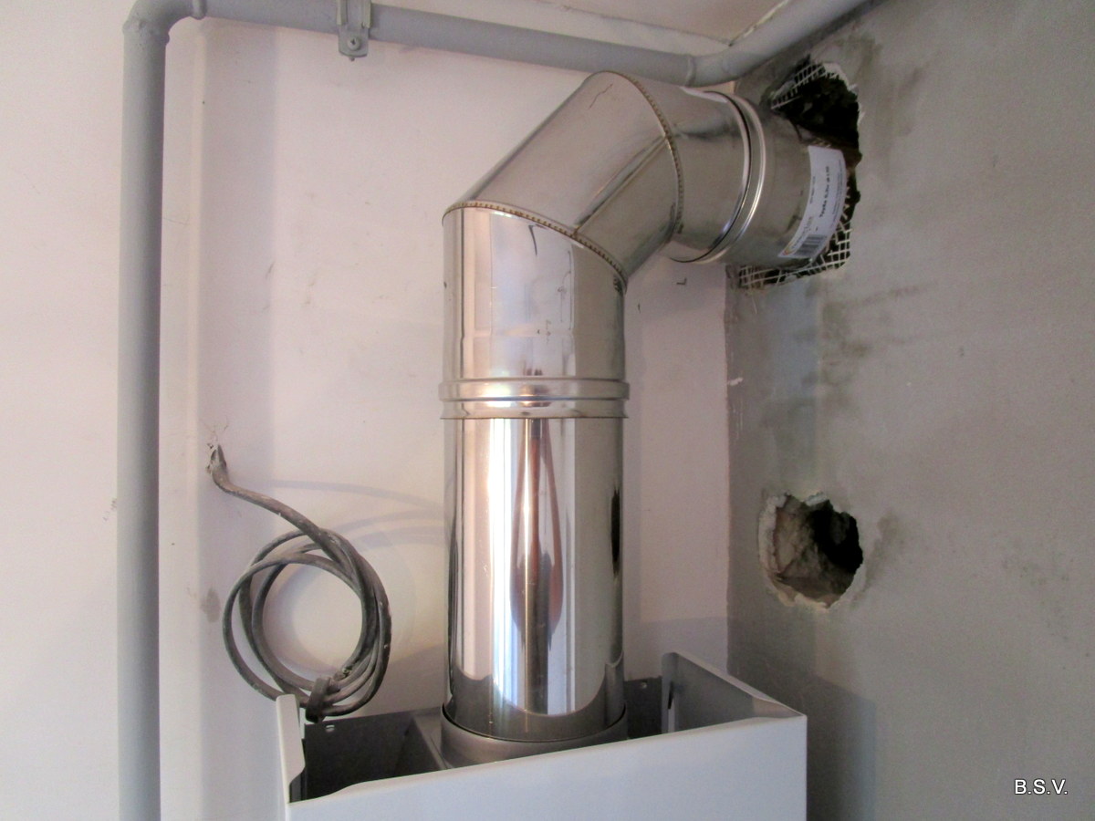

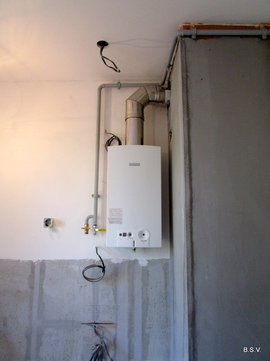

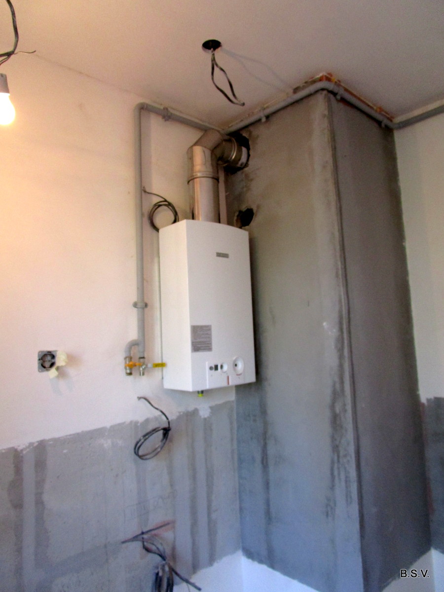

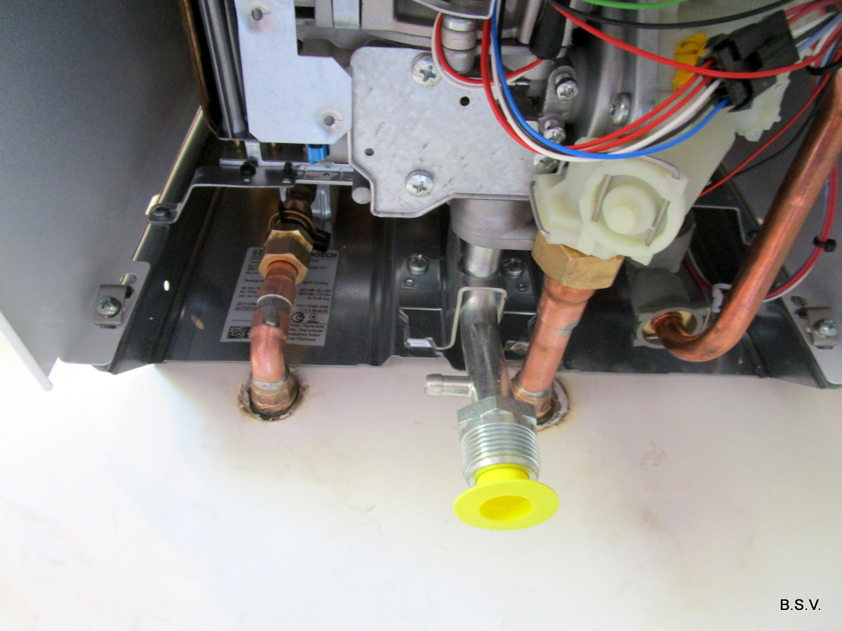

Установка колонки, как правило, проводиться на промежуточном этапе, чтобы потом можно было облагородить вход дымохода в дымоходное отверстие.
Как и в канализации, гофру не используем.
При наличии колонки, на этапе монтажа, можно вывести выводы воды именно туда, куда нужно, для красивого и надежного жесткого подключения.
Увы, но чертежи и рекомендованные расстояния, по техкартам колонок не всегда совпадают (ну если конечно, не подключаться шлангами).

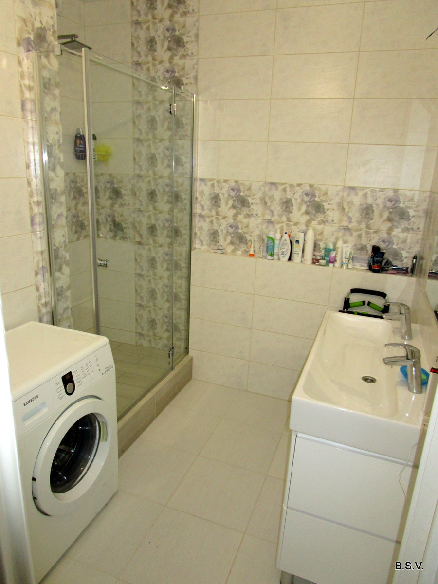

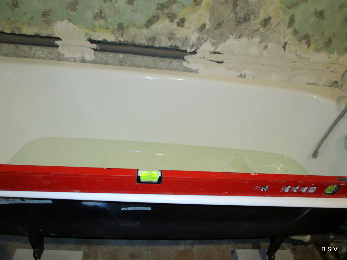

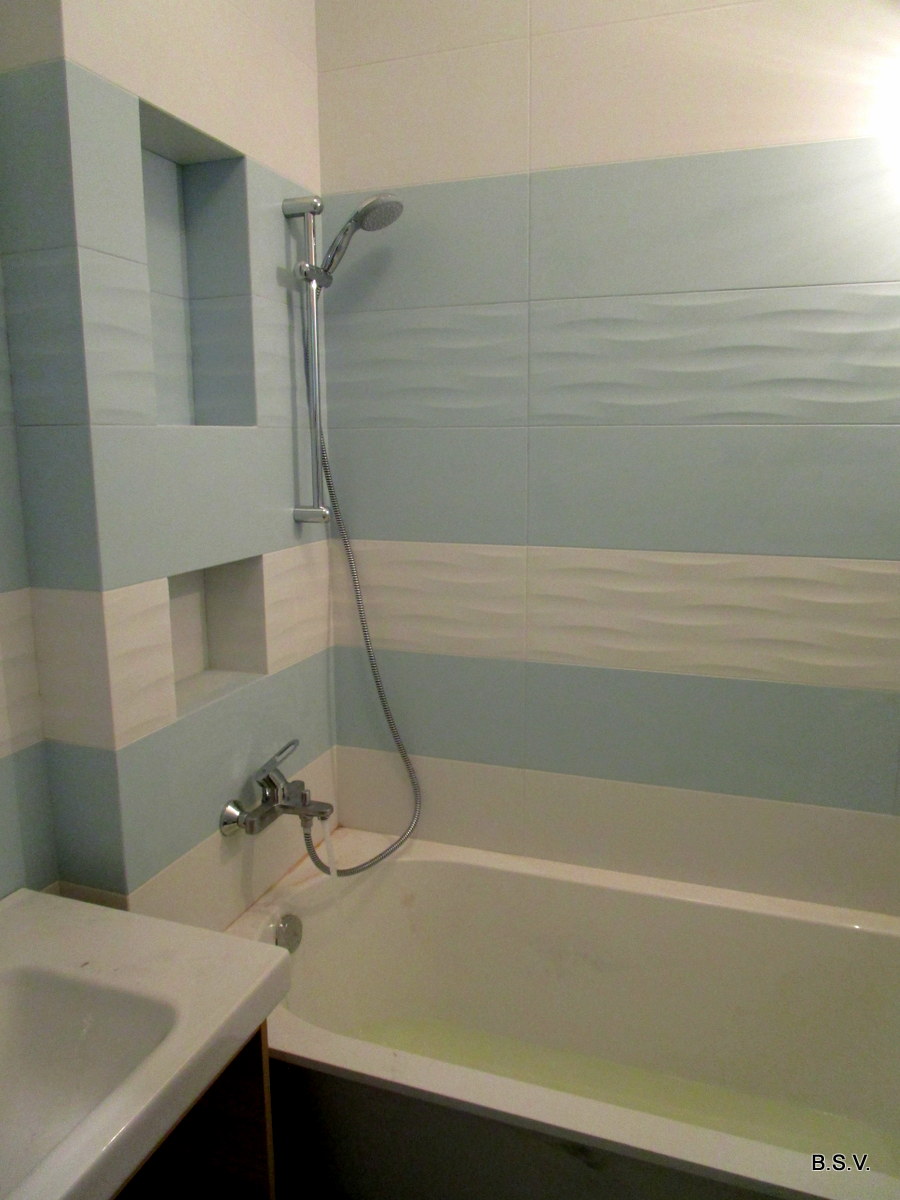

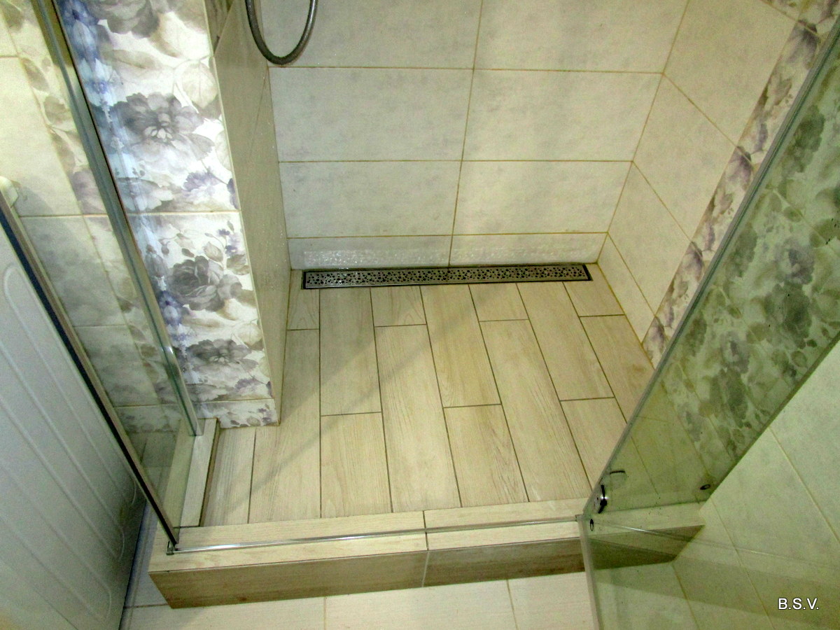

Установка сантехники.

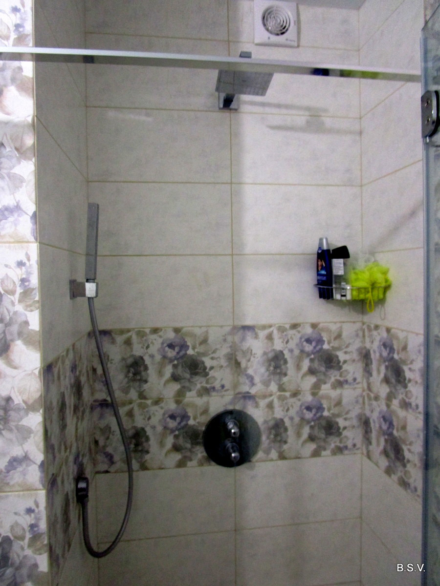

Классно! Вопрос, скорее к тем, кто будет этим пользоваться, но все-же задам специалистам - насколько практичны эти ниши в ванной???
С одной стороны - удобно, можно поставить туда что-то, начиная от свечей для романтики, и заканчивая шампунями, мылом и т.п.
С другой стороны - туда попадает вода, мыло и т.п. и, мне кажется, достаточно сложно следить за чистотой этих ниш, т.к. там будут накапливаться отложения и пр.
Или я преувеличил неудобства???
Ничего криминального там не образуется, при совершенно нерегулярной уборке вымыть до состояния новой не проблема даже в квартире с обычной жесткой водой. Такое впечатление, что вы никогда не мыли кафель :lol:

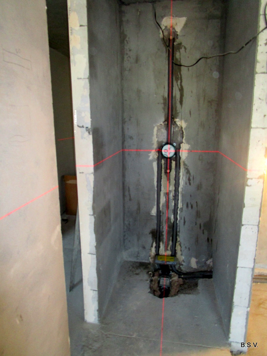

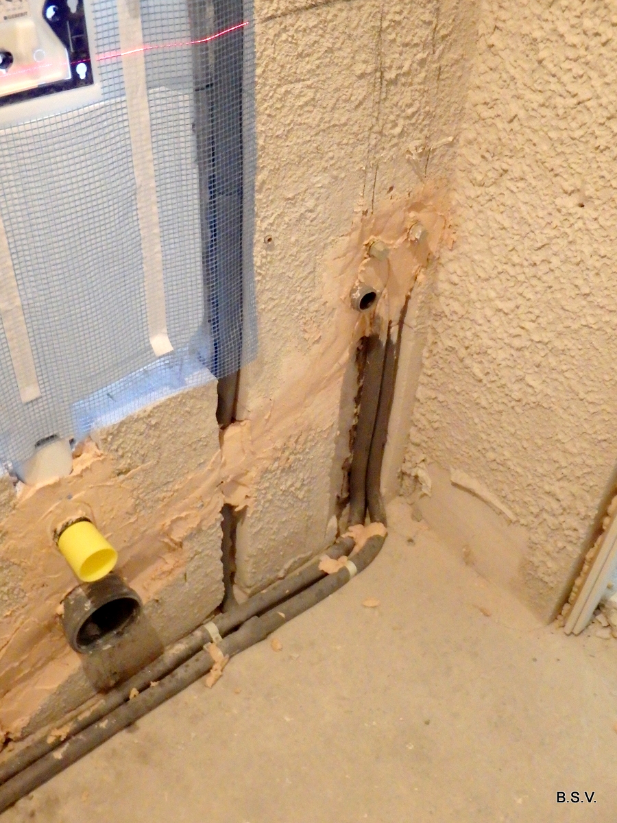

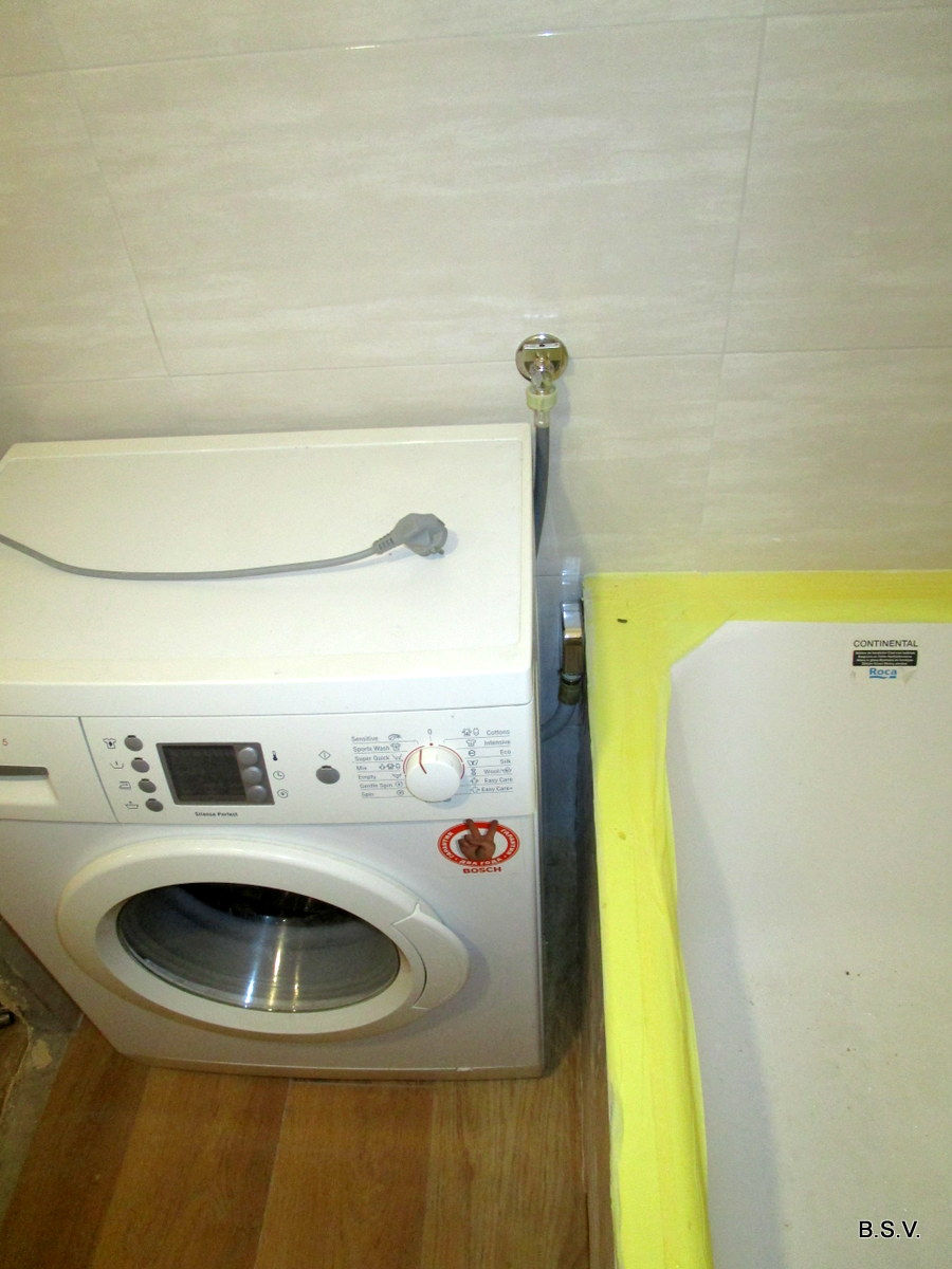

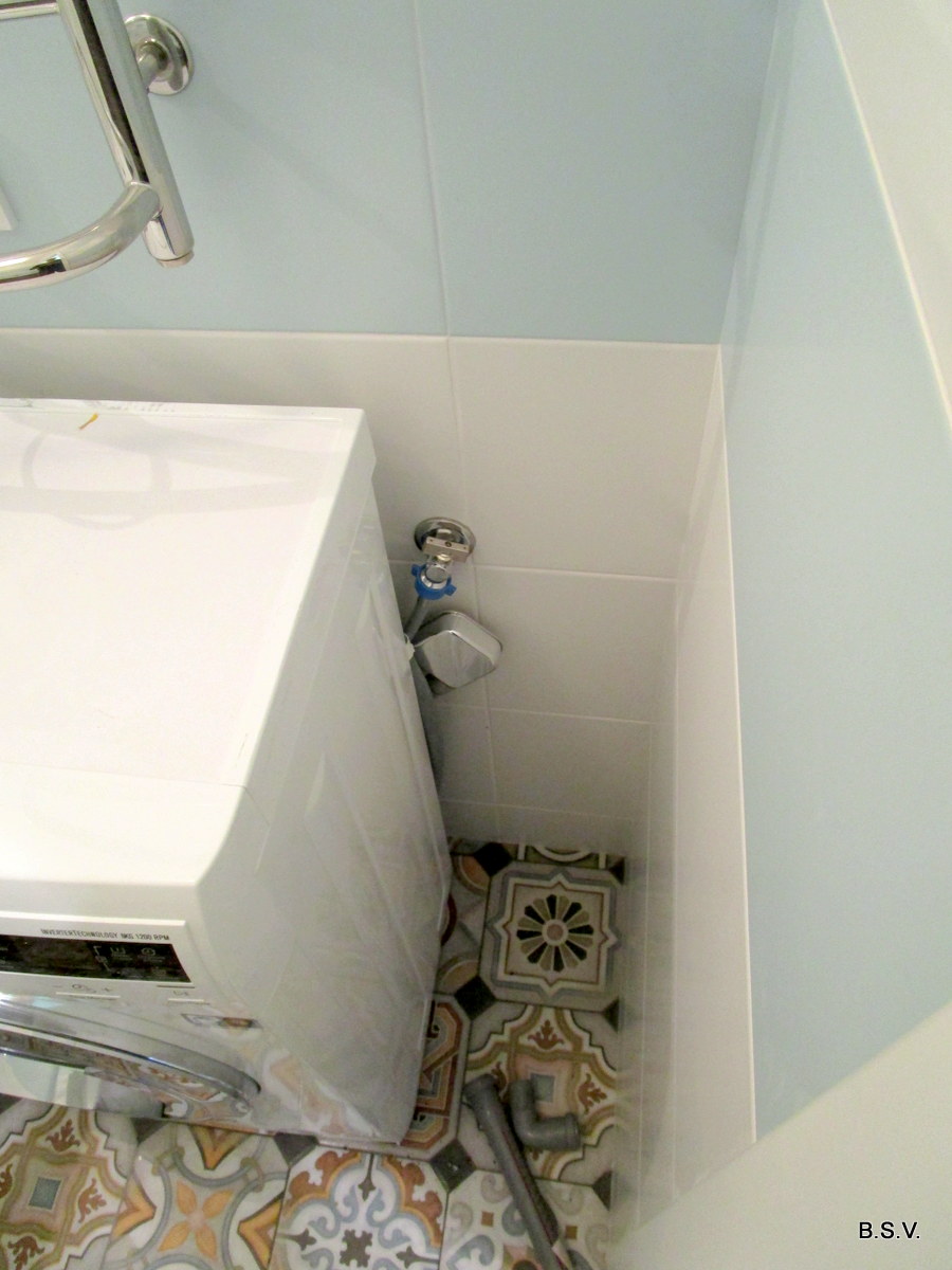

Комплектация санузла получилась стандартная для советской квартиры:прямо ванна, слева- справа умывальник, слева- справа стиральная машина.
В данной ситуации ниша образовалась из-за того, что обшивался стояк канализации. На этапе монтажа видно, что монтажная планка под смеситель выносилась вперед на глубину будущего выступа.
Заказчик решил использовать глубину "зашивки" более рационально, за что ему респект и уважуха.
Являясь "счатливым" обладателем подобной планировки, очень жалею, что у меня не было конструктивной возможности сделать где нибудь подобную нишу. Количество флаконов и баночек по периметру ванны и на стиральной машине оставляет желать меньшего.
Но увы, они есть и их тоже нужно мыть. Кроме того, учитывая их более низкое расположение и попадание гораздо большего количества воды, это делать нужно чаще:(

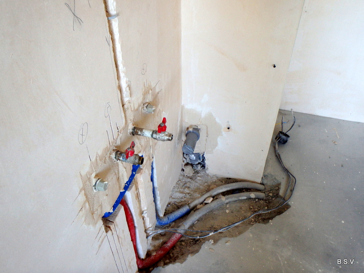

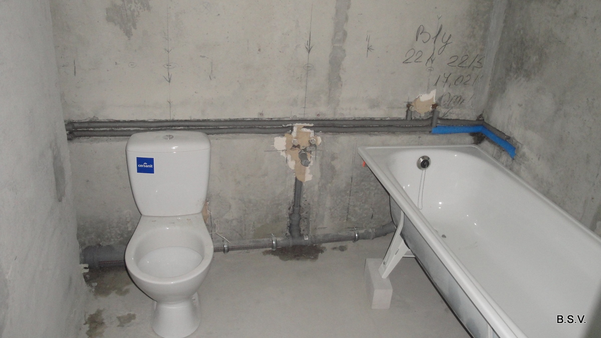

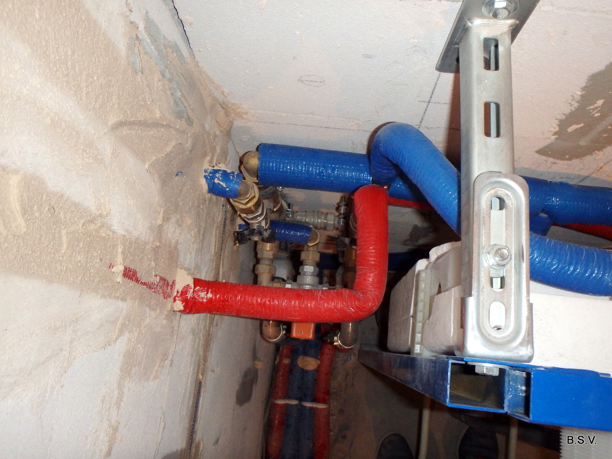

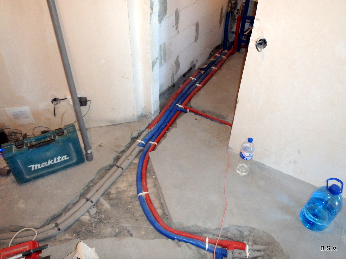

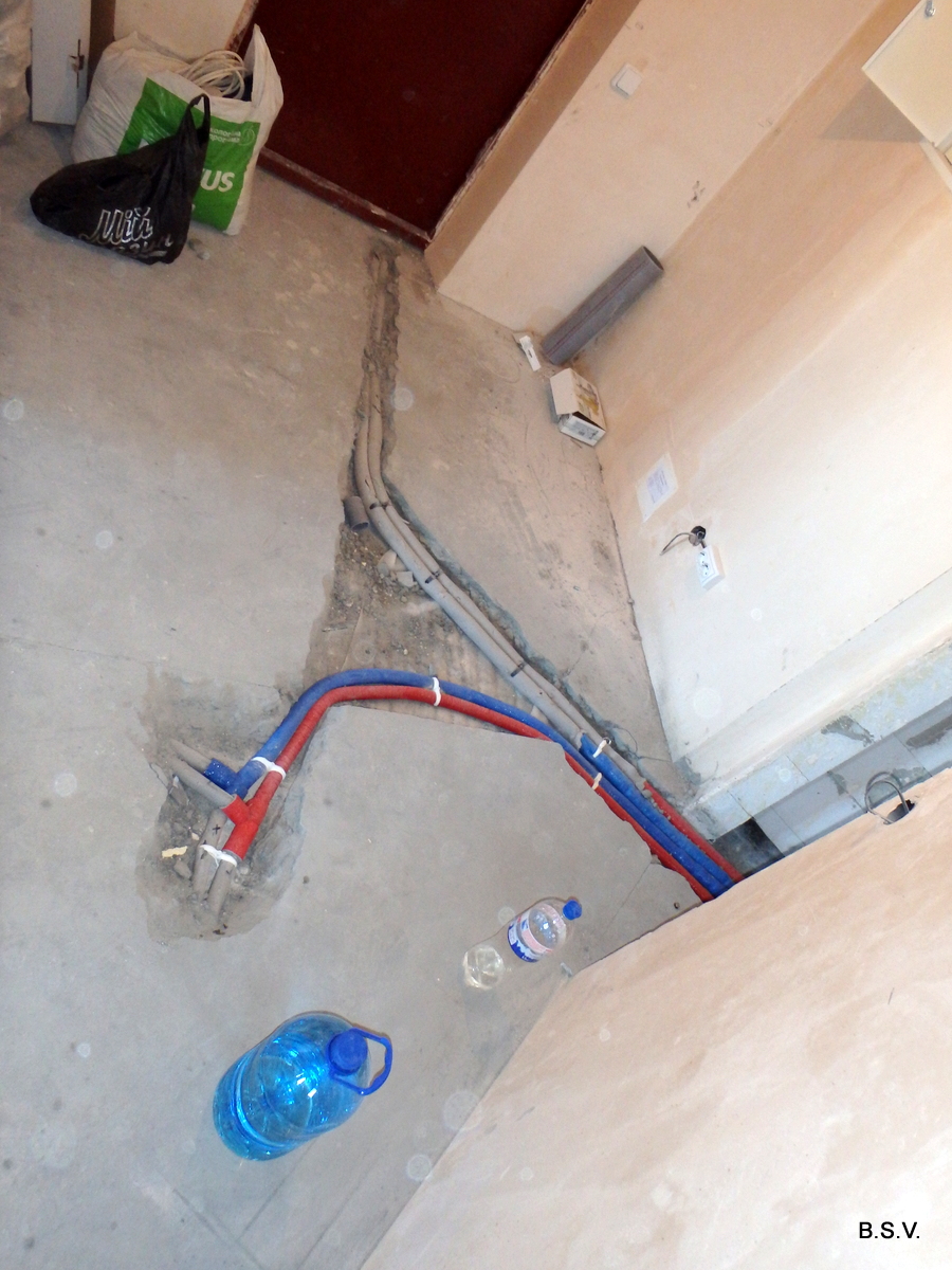

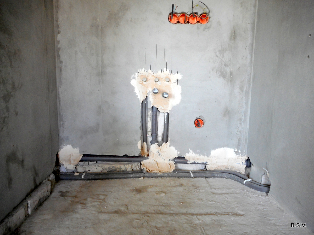

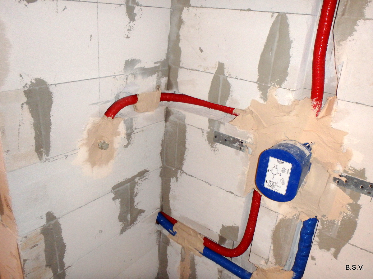

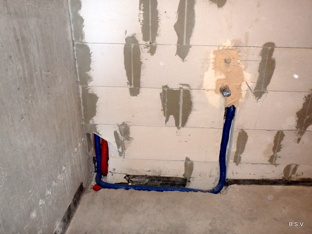

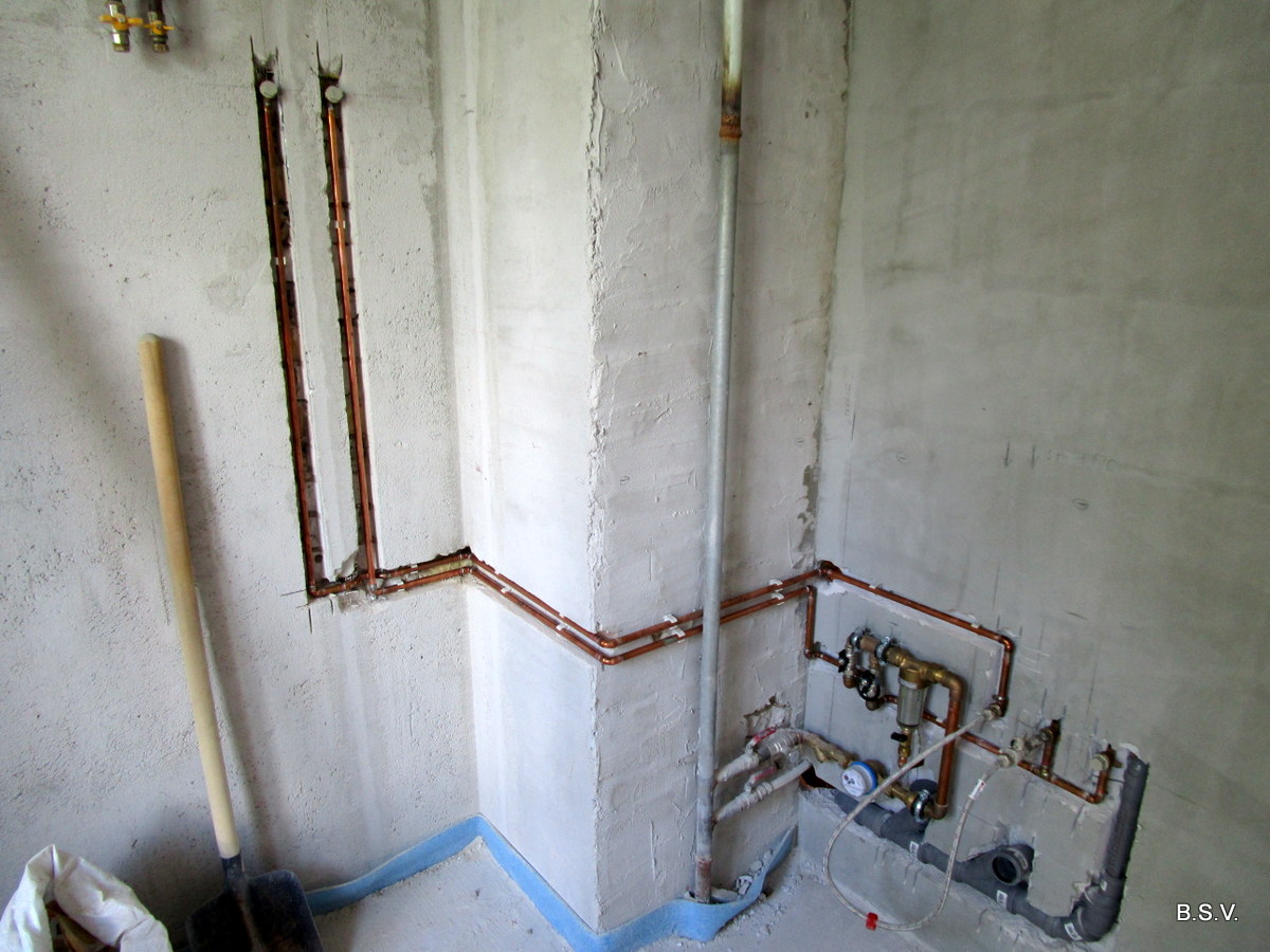

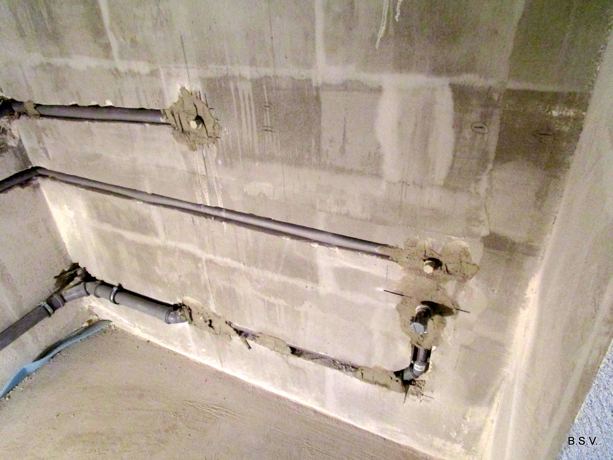

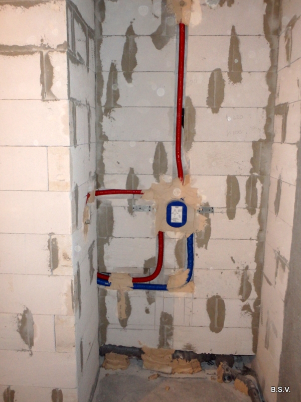

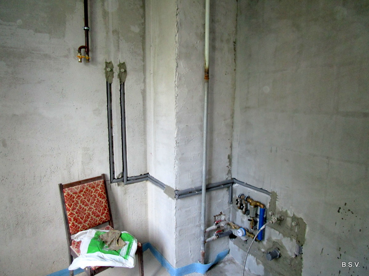

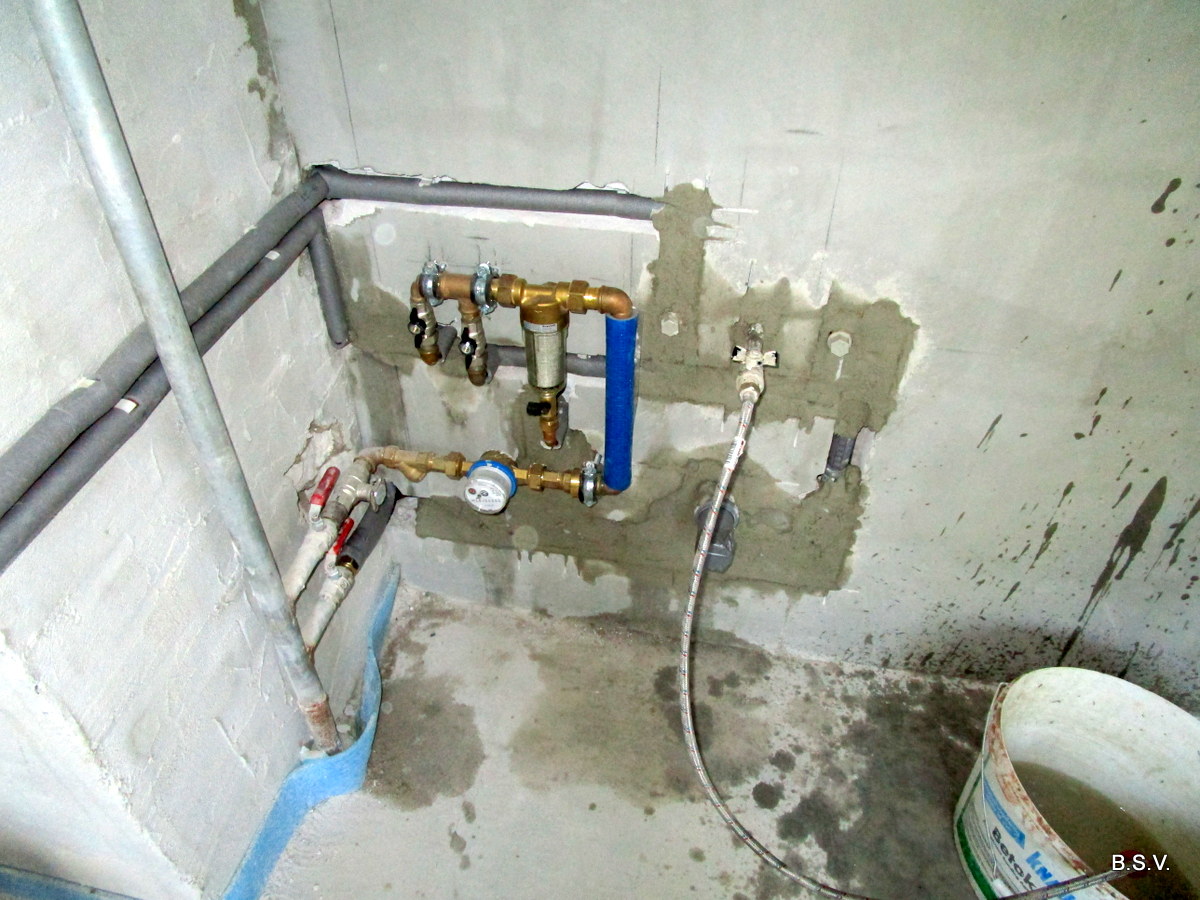

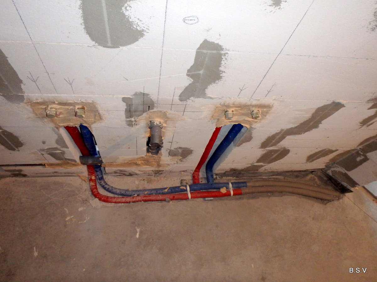

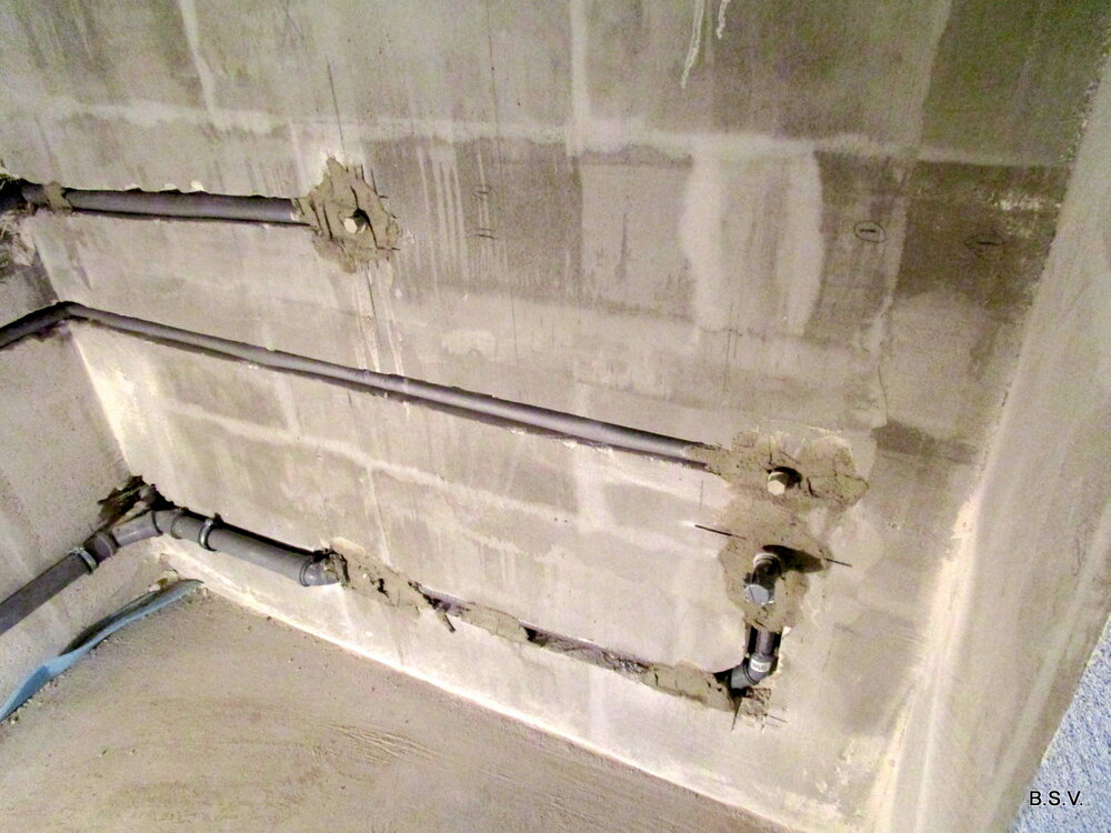

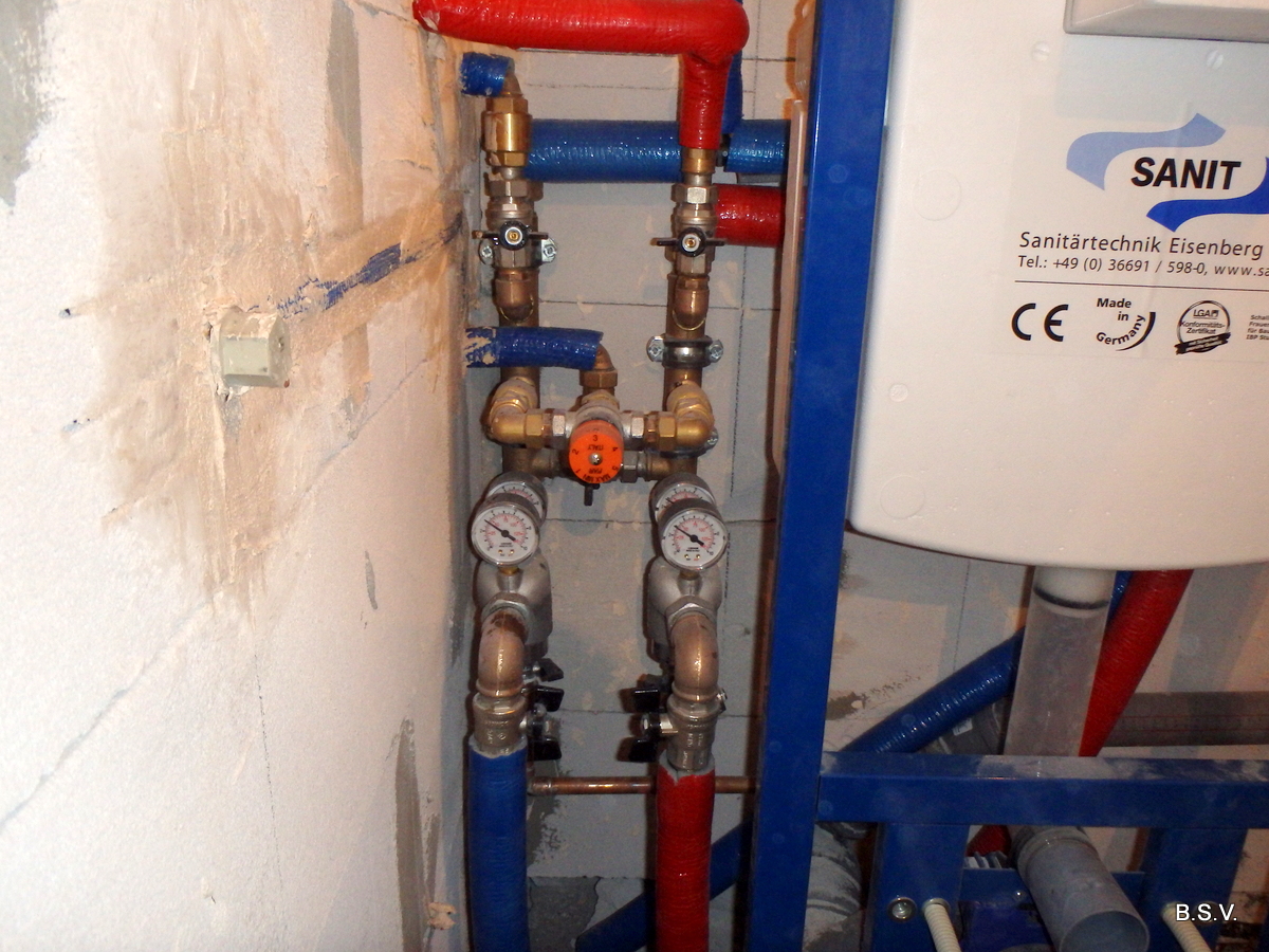

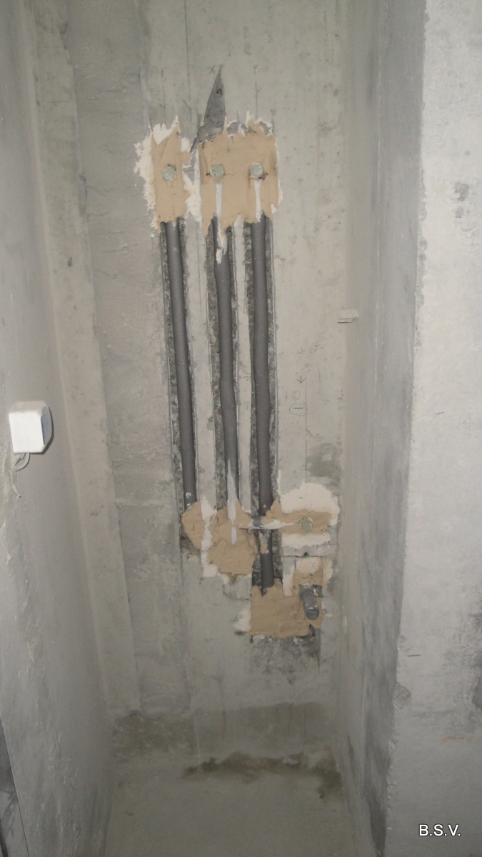

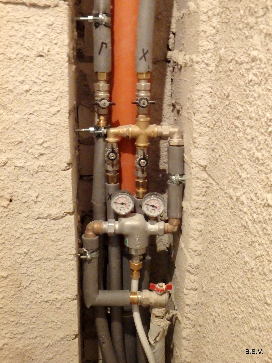

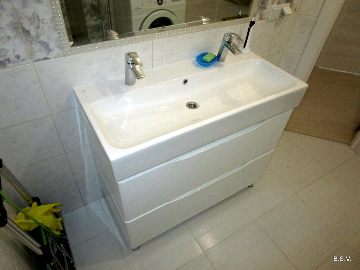

Новострой.

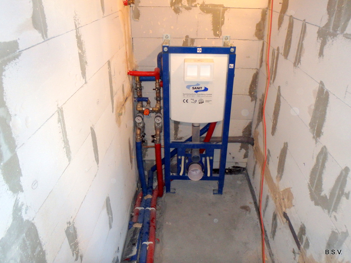

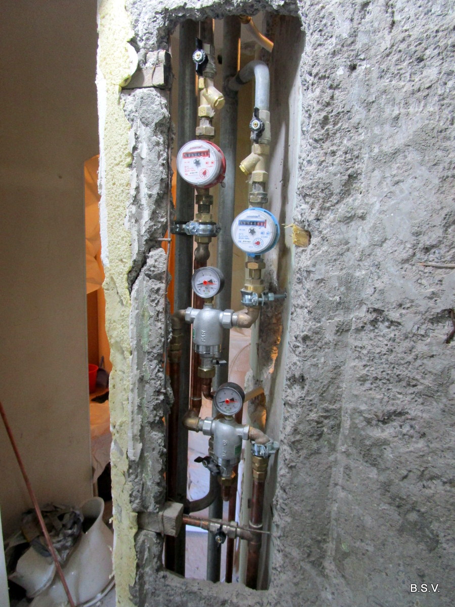

Трубы от застройщика, были разрезаны на входе и заведены в нишу, где расположились: отсечные краны, промывные фильтры с обратной промывкой, редуктора давления, термосмеситель не гигиенический душ и отдельные краны на проточный водонагреватель.
Все удалось расположить в одном месте, хотя предварительно, просил еще правую часть у консоли.
Водопровод тот что и от застройщика- Rehau, тройниковая система, канализация Остендорф, фильтры, редуктора, термосмеситель-Far, обвязка сантехшкафа- медь.
Все было оптимизировано, для наименьшего количества штробления, поэтому в кухню и на двойной умывальник, были использованы трассы, проложенные застройщиком.
Конечно многие поступают, так как хотят, но я считаю, что нужно всем делать правильно.
И жизнь в стране наладиться.

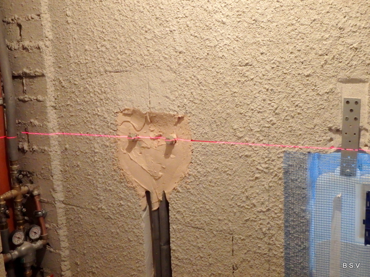

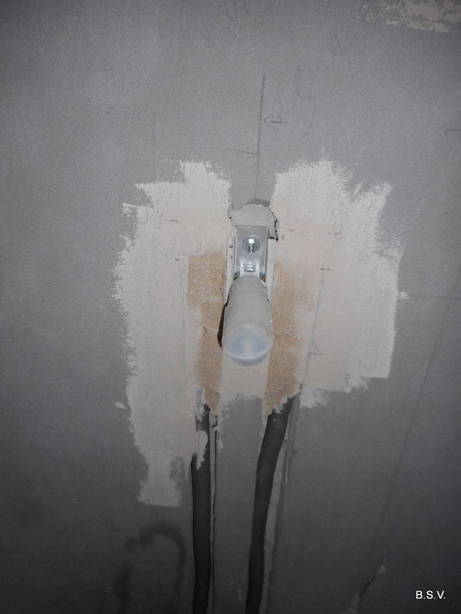

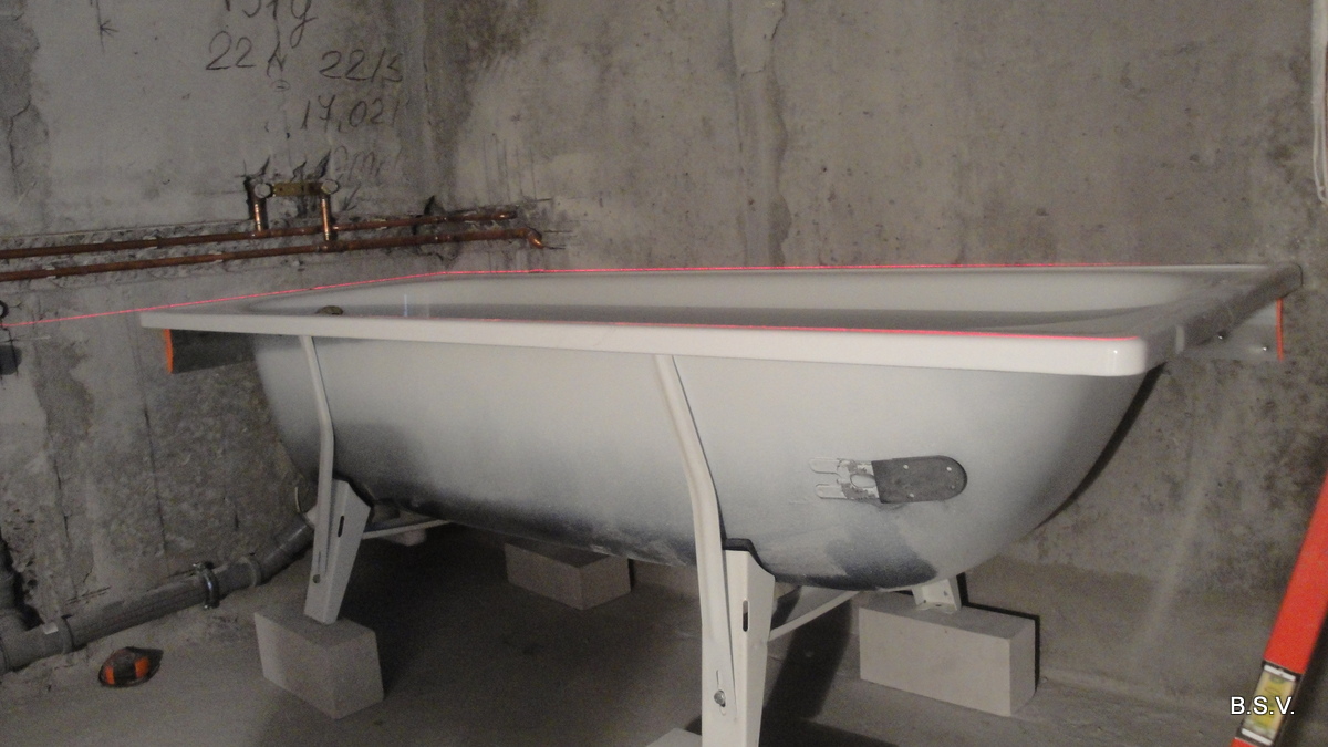

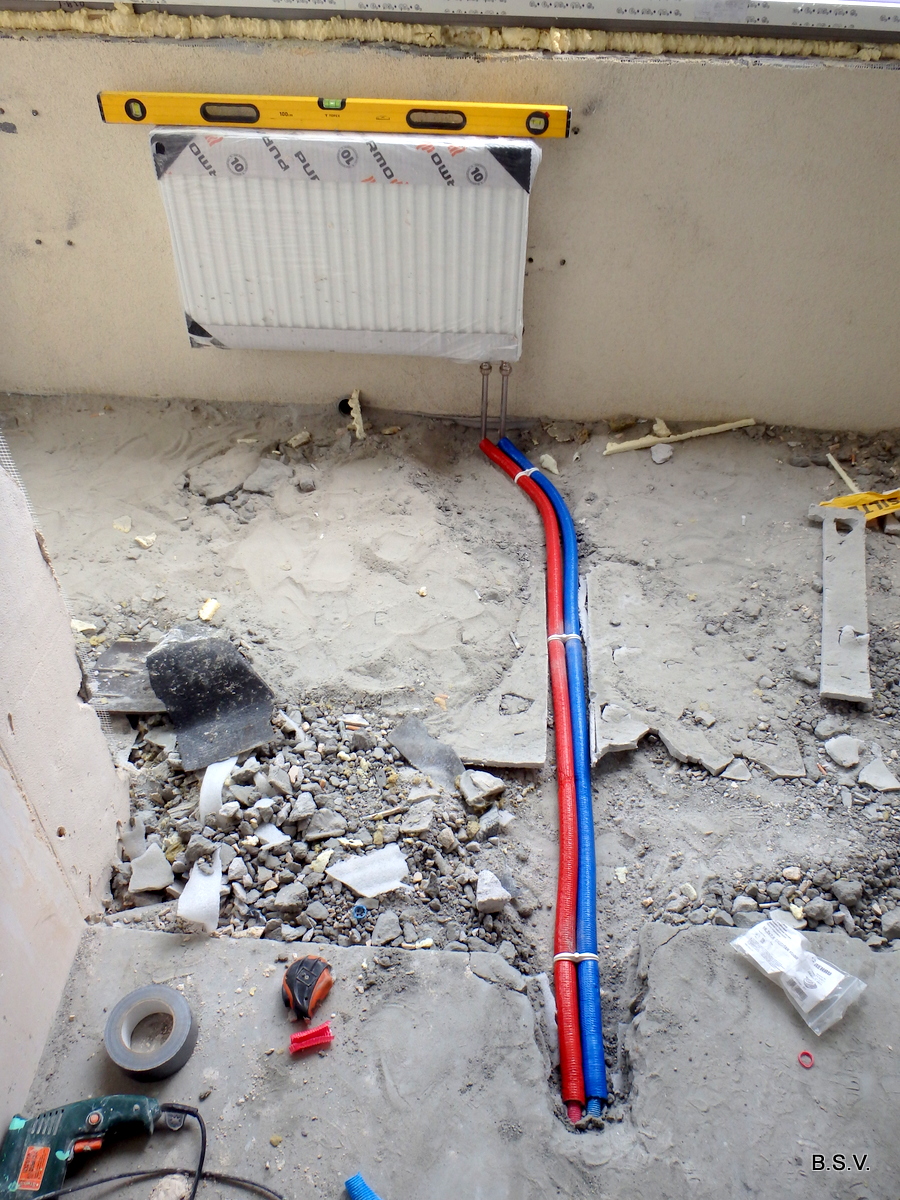

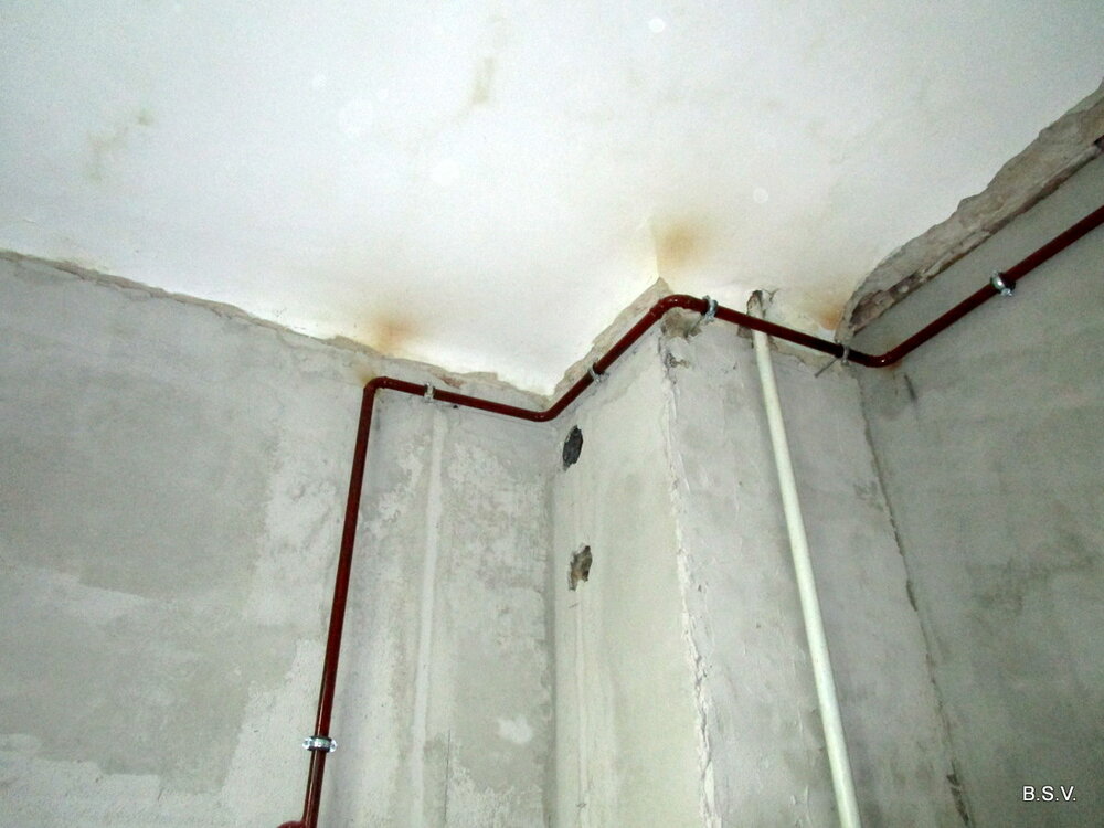

Всегда пердупреждаю заказчиков:" Меня не интересуют, как у Вас оштукатурены стены, в каком уровне пол и подоконники, радиаторы мы вешаем ровно. Единственно что может обсуждаться, это месторасположение и высота".
"Лыжи" или другие виды крепежа всегда можно выставить в уровень с помощью шпилек, шайб и контргаек.

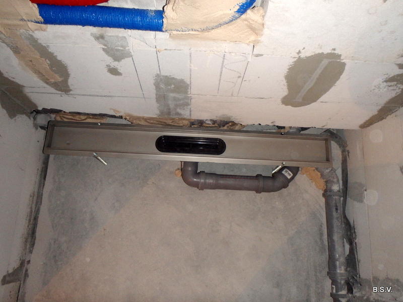

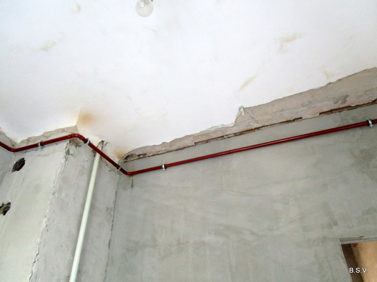

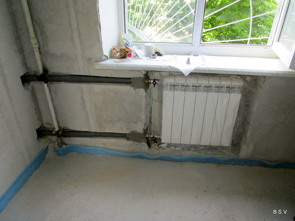

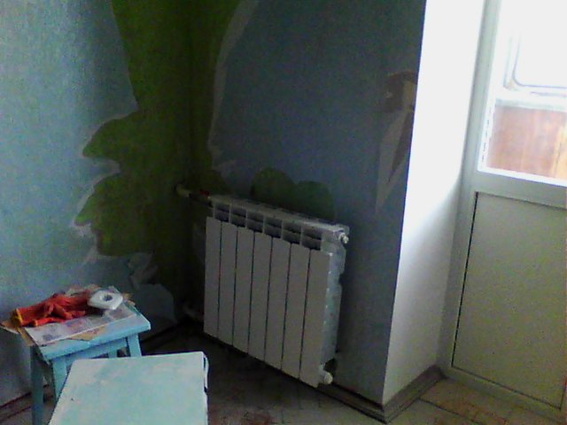

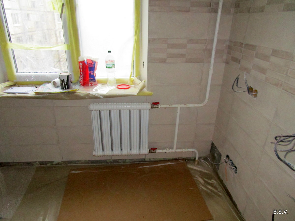

Перенос радиатора, на выше показанном объекте.
Установка по данному объекту немного не сложилась, и вышла дороговатой.
Сначала, бригада, делающая ремонт в квартире, и "які вміють все", наставила китайской арматуры, гофр, вместо прокладок- фумленты и т.д.
Когда жизнь стала аварийной, по причине участяющихся протечек, уже позвонили мне.
Многое пришлось демонтировать и переустановить.

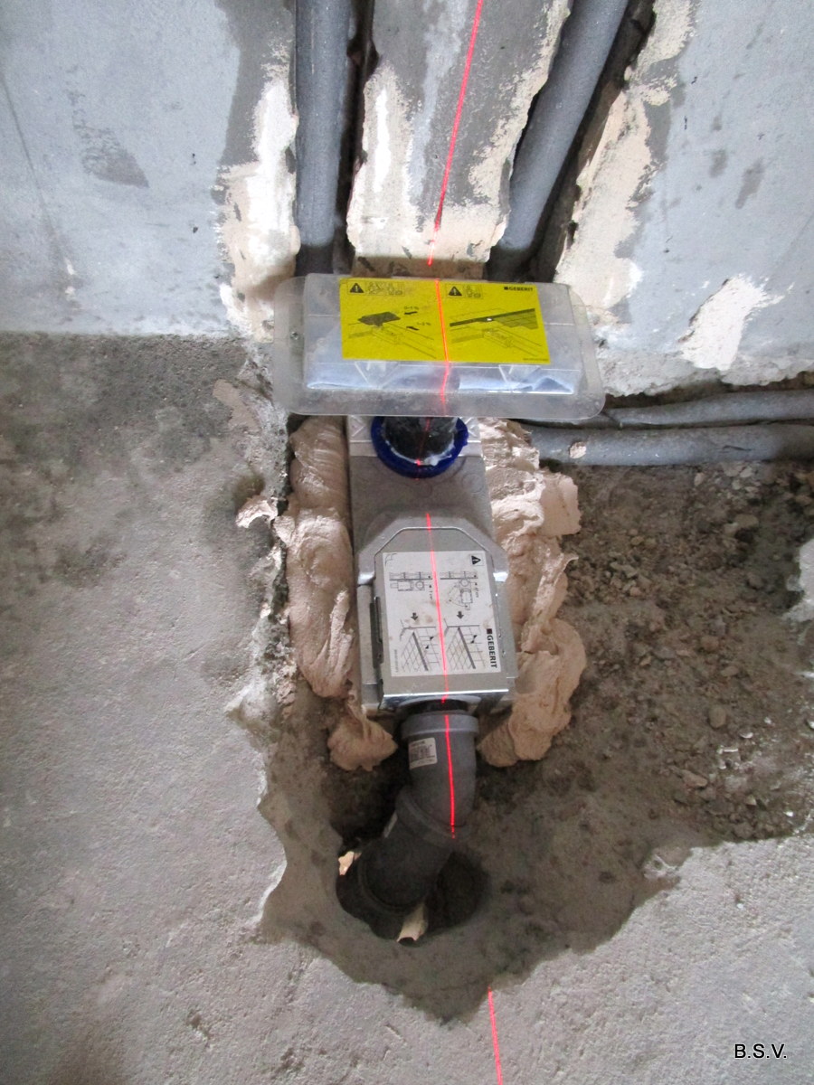

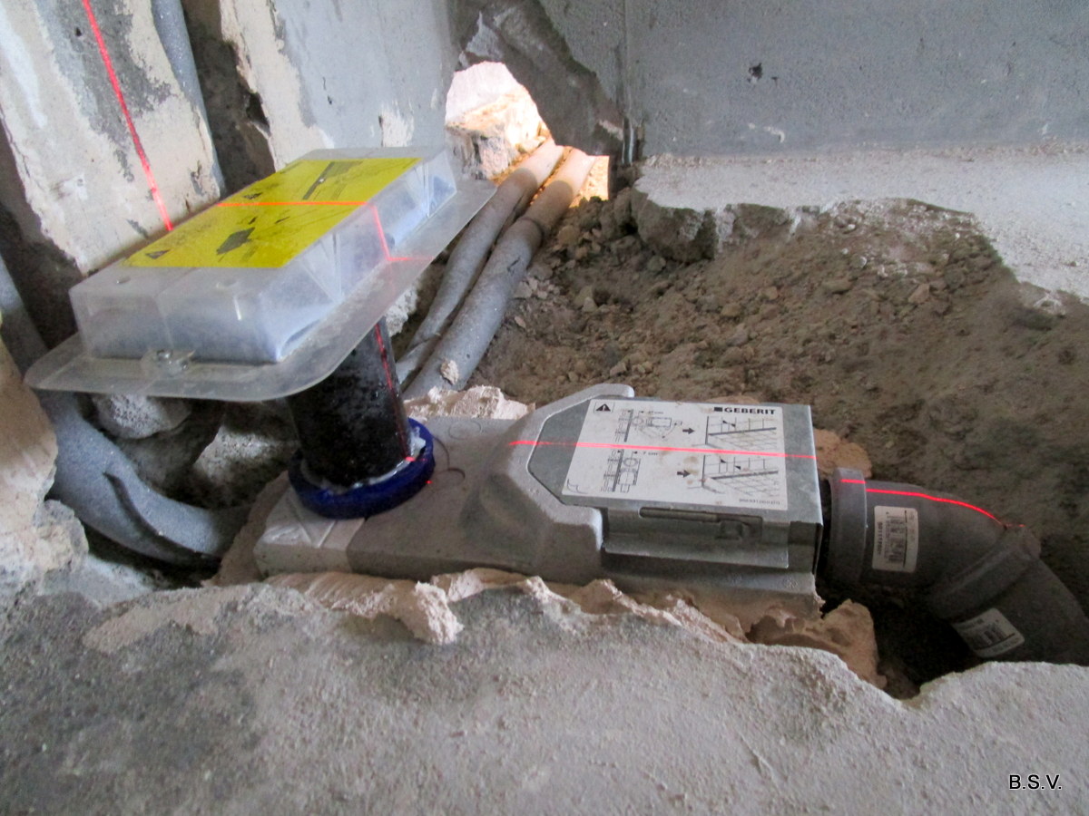

Разметка квартиры №3. Двухуровневая, подводка трапа под потолком. Материал ТЕСЕ. Пилежка, долбежка, перепаковка стояка канализации, монтаж водораспределительного узла.

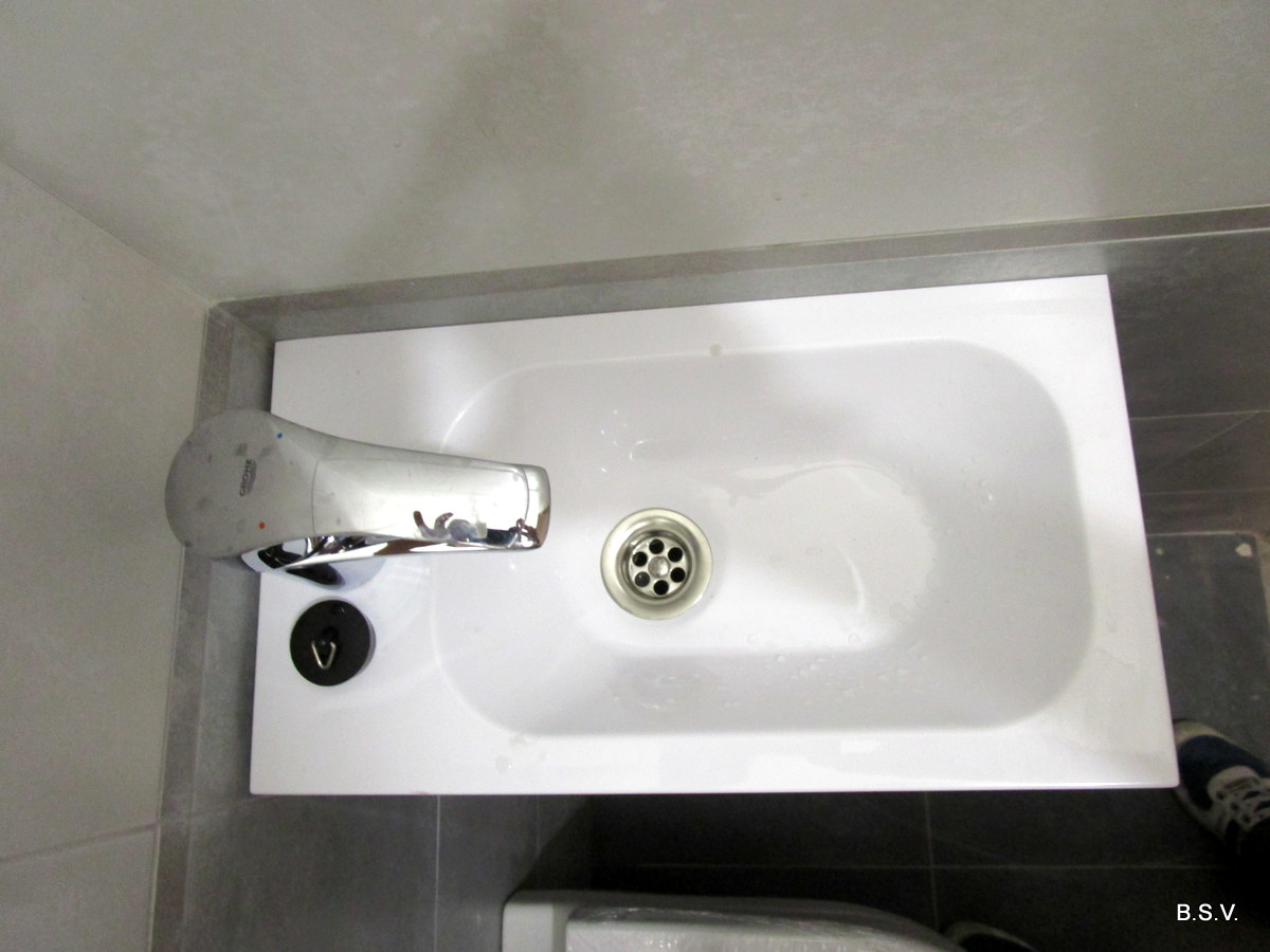

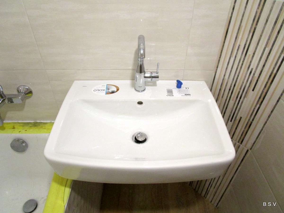

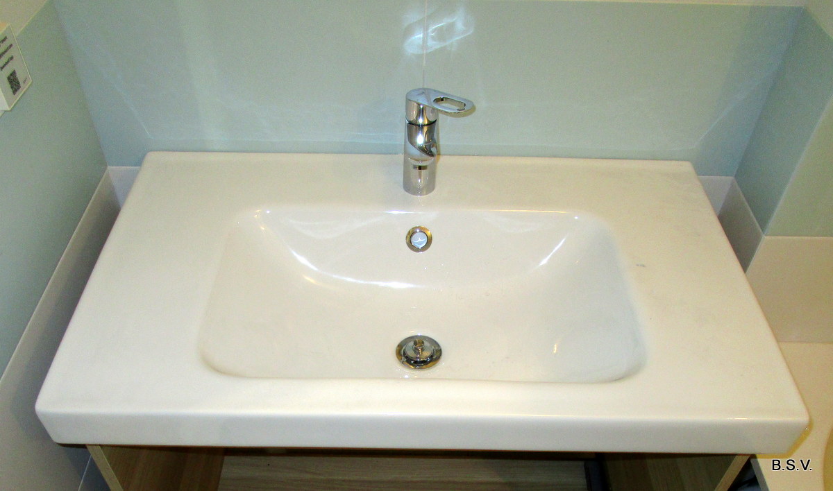

Вопрос по маленькому умывальнику.
Мне нужен такой для туалета, но смеситель слева. В ЭЦ таких нет, на базаре все стандартное-угловой минимум 35*35, а если и есть нужный размер, то только с тумбой.
Мне нужен узкий (25-28)*(35-40) прямой или угловой. Что это за фирма или может Вы знаете что-то бюджетное?
Их немерянно.
Первые попавшиеся.
online-santehnika.com.ua/umyvalniki-i-rakoviny/mini-umyvalniki-do-50sm/8156150001051-umyvalnik-50*23-sm-olymp-deep-malenkiy-s-otverstiem-pod-smesitel-sleva-s-perelivom.html
27.ua/shop/umyvalnik-vidima-ulysse-style-w449401.html
sant-market.com.ua/villeroy-boch-rakovina-s-perelivom-530x2-21524
zakazik.ua/products/umyvalnik/w25sm.html
Есть еще у равака, да и другие можно нагуглить.https://www.google.com/search?client=firefox-b&tbm=isch&sa=1&ei=z5jxWtWXD4_SkwWth62wAQ&q=%D1%83%D0%B7%D0%BA%D0%B8%D0%B5+%D1%83%D0%BC%D1%8B%D0%B2%D0%B0%D0%BB%D1%8C%D0%BD%D0%B8%D0%BA%D0%B8+%D1%84%D0%BE%D1%82%D0%BE&oq=%D1%83%D0%B7%D0%BA%D0%B8%D0%B5+%D1%83%D0%BC%D1%8B%D0%B2%D0%B0%D0%BB%D1%8C%D0%BD%D0%B8%D0%BA%D0%B8+%D1%84%D0%BE%D1%82%D0%BE&gs_l=img.3...1271702.1272412.0.1276400.5.5.0.0.0.0.84.350.5.5.0....0...1c.1.64.img..0.0.0....0.Co7kLPNmD8w
Все становяться.

Был сегодня в ЭЦ и как раз есть то что искал, аж 3 позиции. И цена гуманная.
