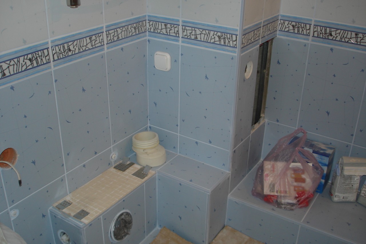

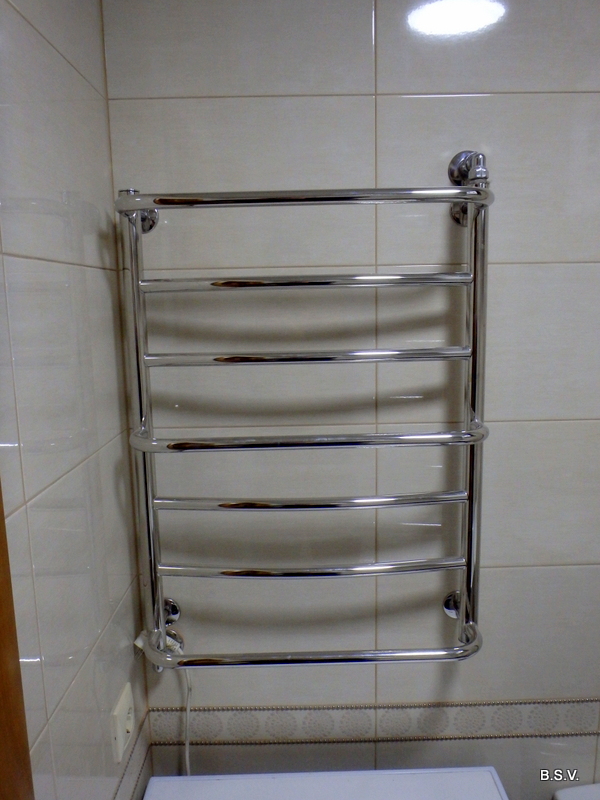

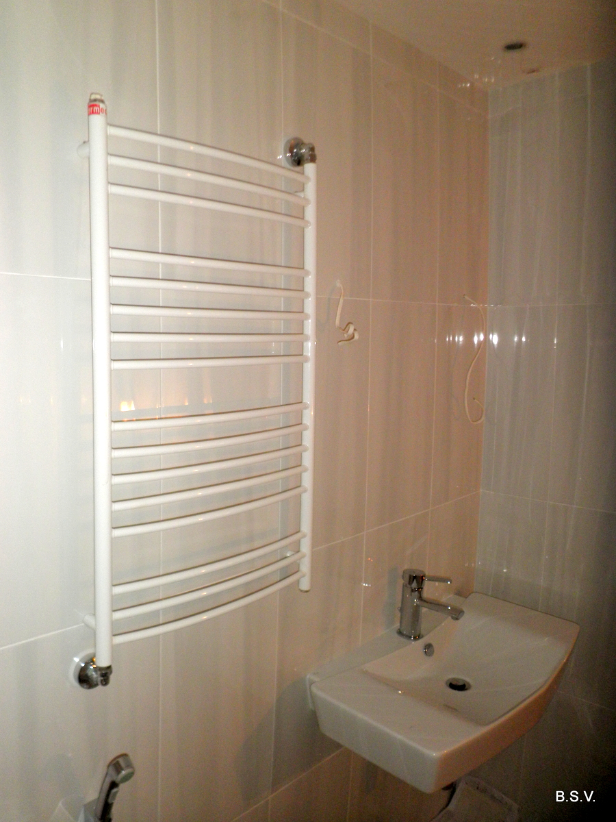

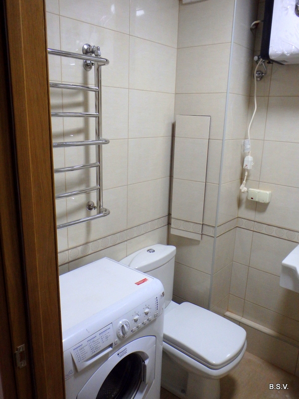

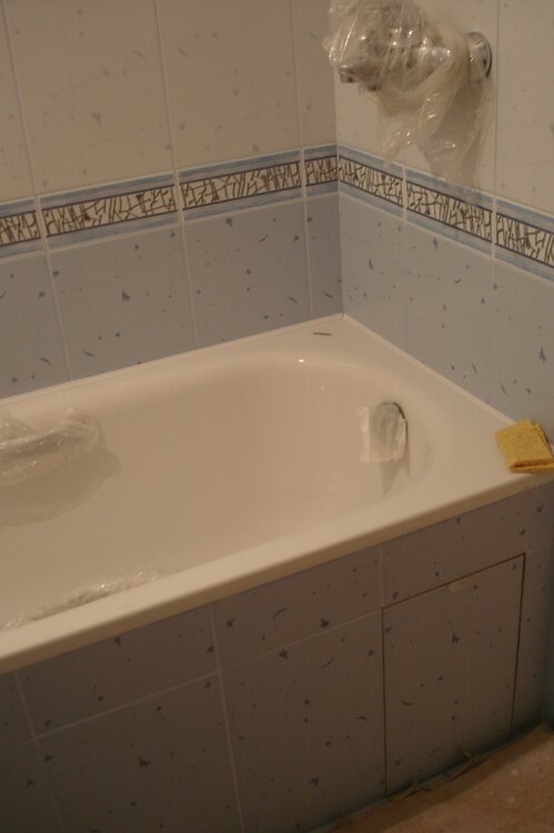

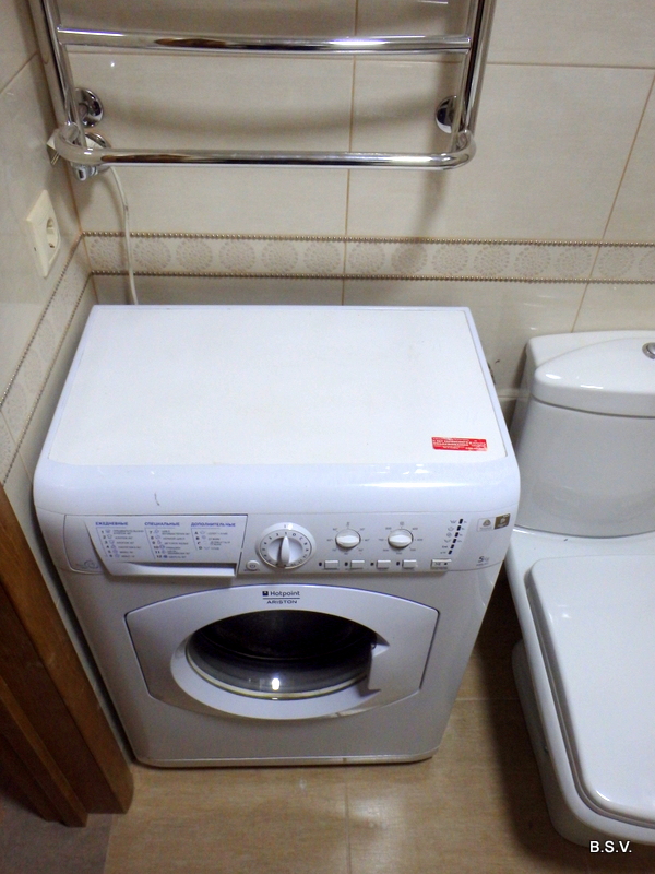

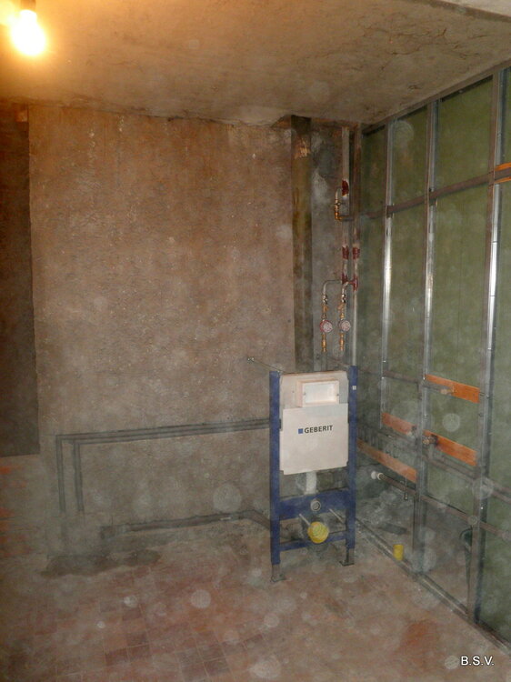

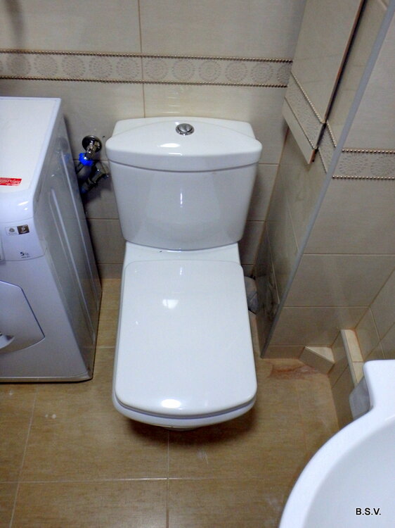

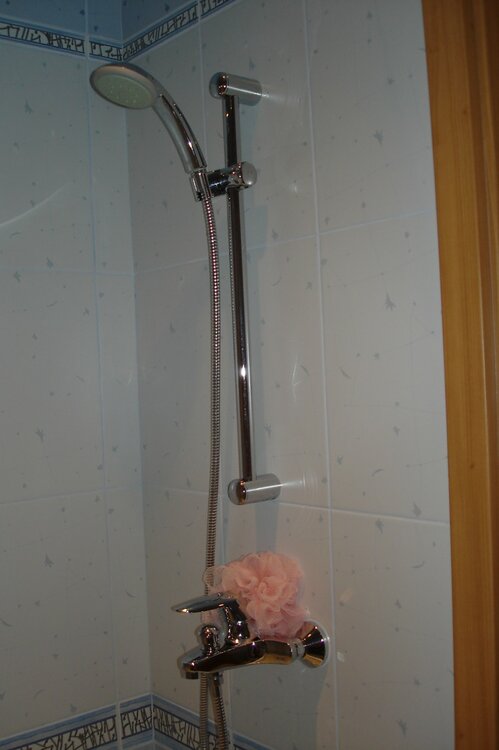

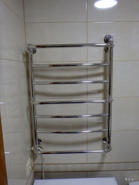

Нашел у себя только такие...(11 лет прошло всетки)
полотенцесушитель над унитазом

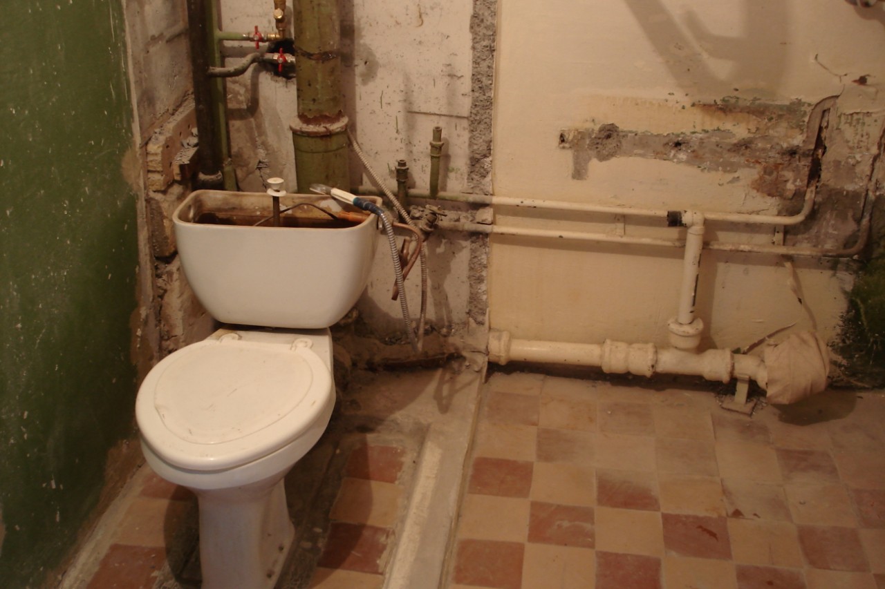

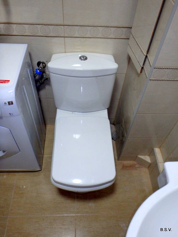

В некотором роде согласен.
Старые квартиры довольно большой "геморой", да и люди, увы, не всегда готовы платить адекватную цену.
Сделают полипропиленом, да и ладно.

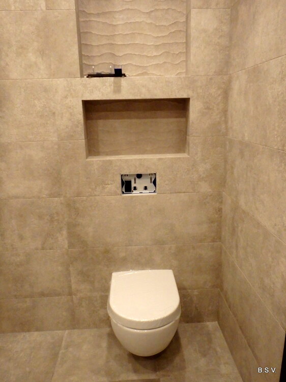

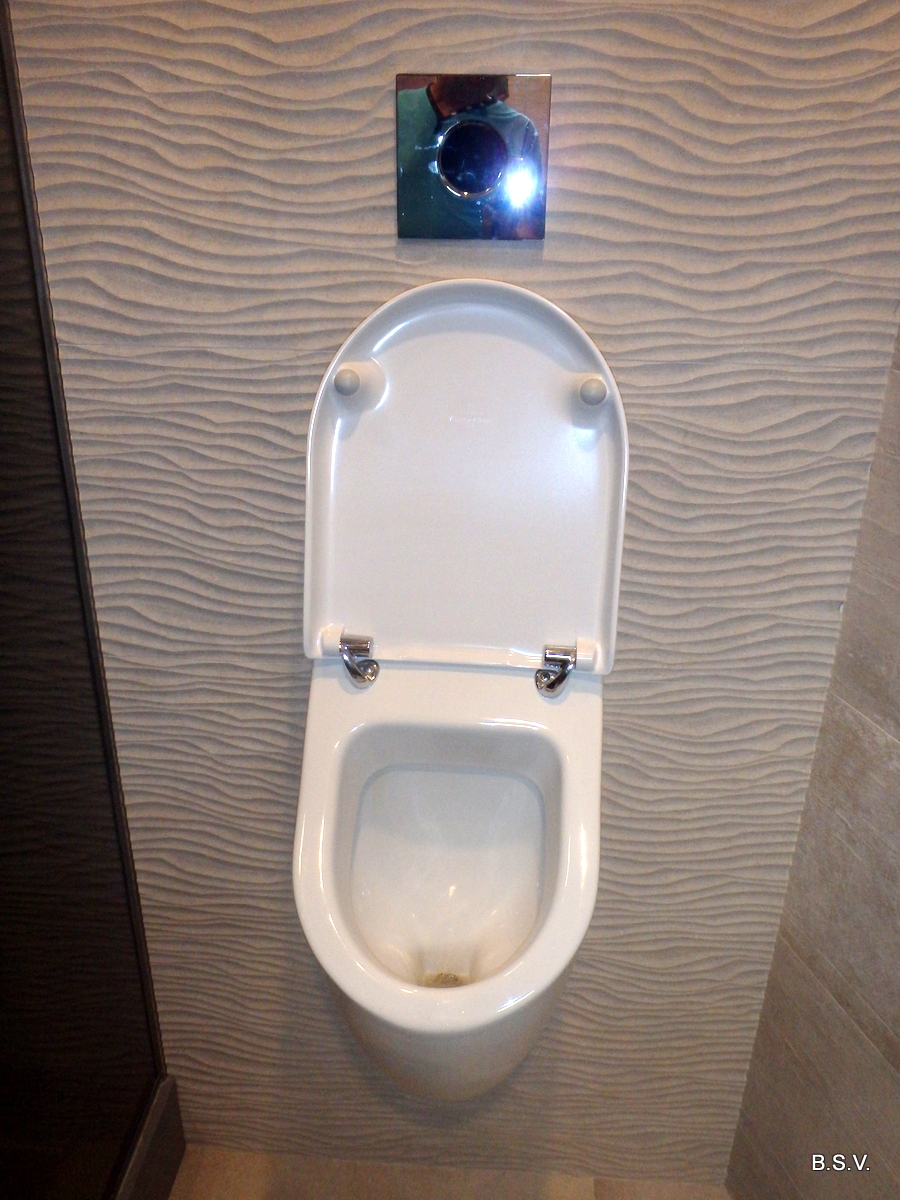

Вариант четвертый.
Кабинка сноситься.
За кабинкой находиться еще одна тонкая 3-5 см бетонная стена.
Ее сносить не рекомендую, дальше вытяжка и возможно образование конденсата.
Обнаруживается симпатичная нишка, куда можно поставить немало полочек и баночек.

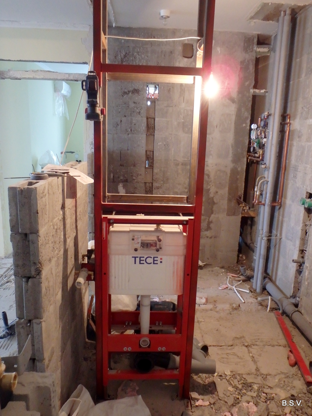

Аналогичный вариант со сносом кабинки, но немного другое расположение унитаза и машинка с бойлером в кухне.

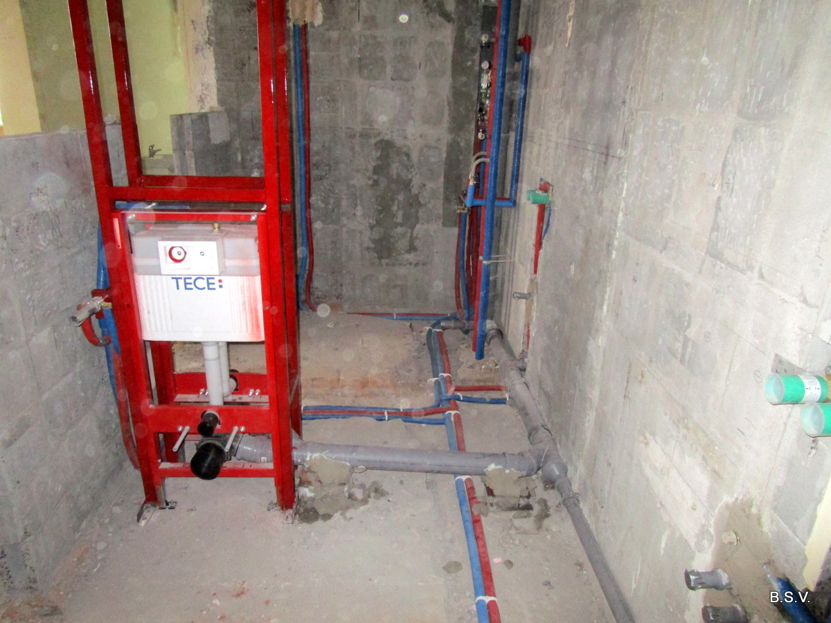

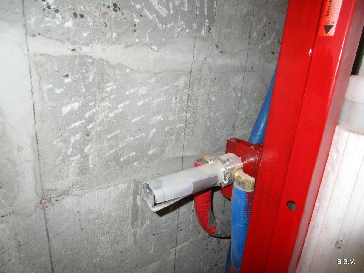

Сейчас довольно много, особенно на поребриковских сайтах (не учавствую, но слежу), идет активная пропаганда профиля ТЕСЕ и других крепежных систем.
Поверте, перепробовал многое, но...
Увы, сварка и только сварка.
Особенно, для отдельно стоящих конструкций.
Преимущество: относительная дешевизна материалов, устойчивость конструкции в такой степени, что Вы спокойно можете приковать к ней наручниками нерадивого подрядчика, и до утра он никуда не денеться :)
Объект будет показан позже.

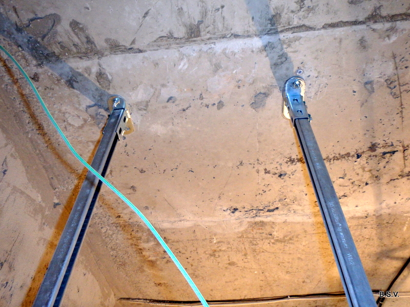

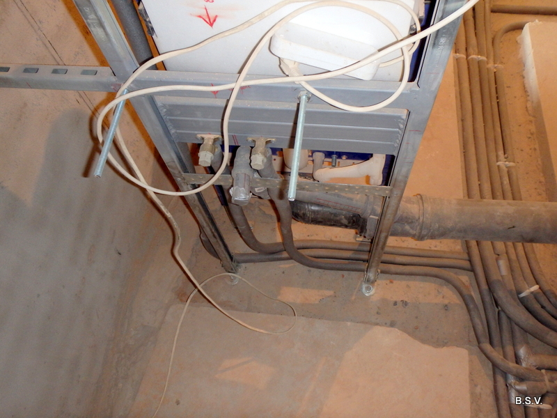

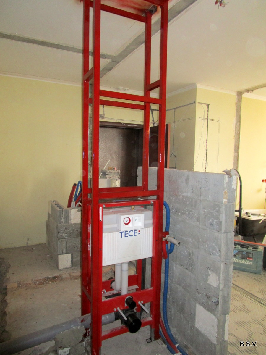

До этого было несколько проб с разными профилями.
Наиболее мощная конструкция безусловно получается с профилей и комоплектующих "Валравен".
Очень часто использую и есть только положительные эмоции.
Но.
Соорудили конструкцию под инсталяцию, а с обратной стороны умывальник.
Вроде достаточно было перемычек+ сама консоль.
Шатается, зараза. И люфт немаленький.
Как правило, исполнитель начинает Вам рассказывать, что после полной связки с гипсокартонными конструкциями, шат прекратиться, и все будет "железно".
Может быть это и так.
А вдруг нет ?
Вы купили дорогую плитку и т.д.
Необходимо минимизировать возможные последствия.
Мы тащим сварку и варим, пока конструкция не приобретает необходимую жесткость.
И здесь дело даже не в оплате и стоимости работы. Все должно быть надежно.
Конструкция конечно слабее чем в предыдущем посту, но здесь и нагрузка меньше.
Да и цельные квадратные трубы, мощнее Валравенского профиля 30х30.Но он уже стоял, а переделка, с выставлением уровня в 3 D, увы, у нас в стране, не оплачивается.

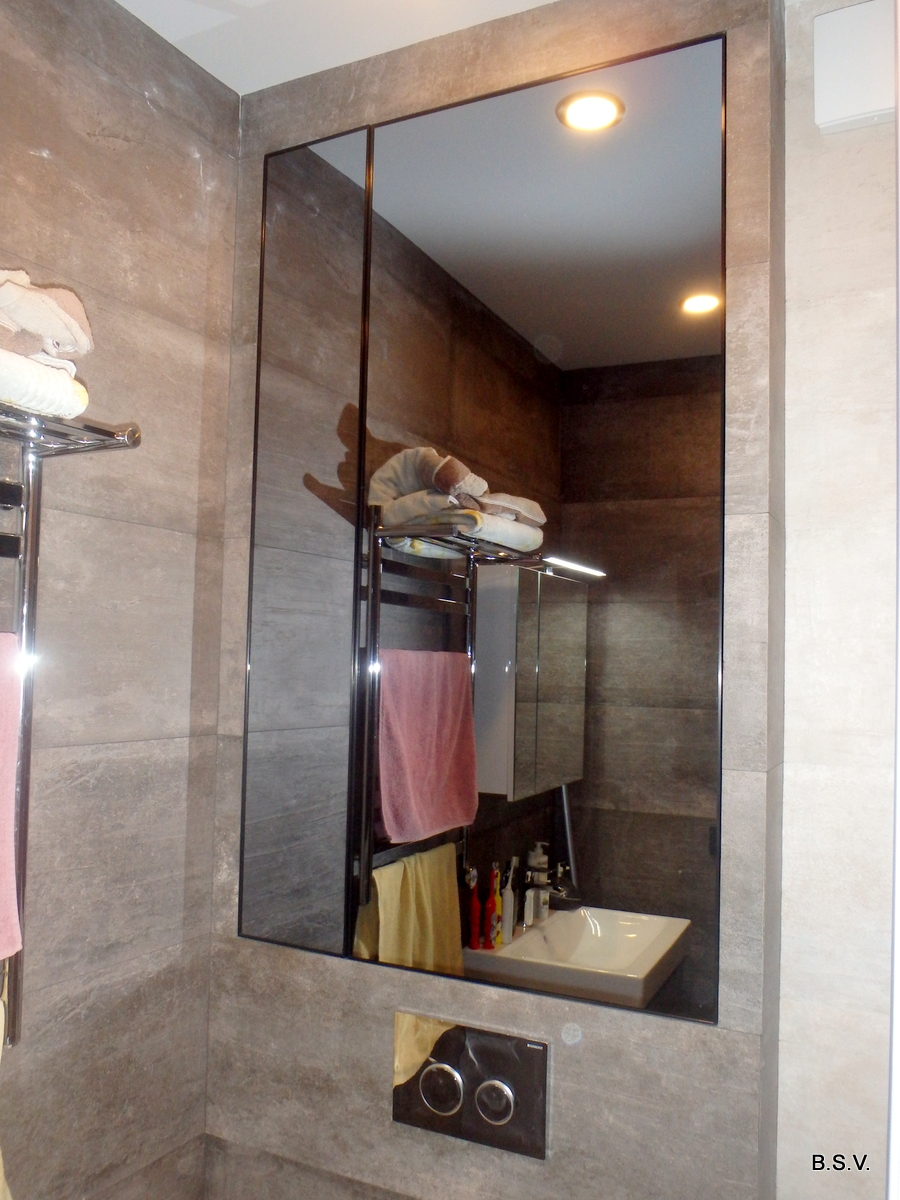

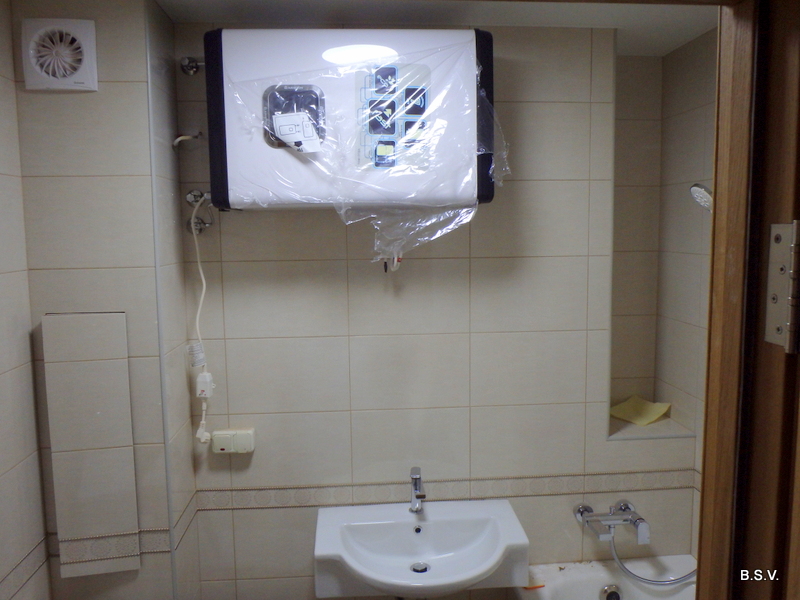

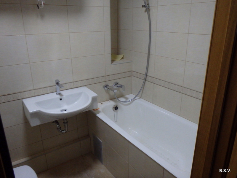

По завершению, этот узел стал выглядеть так.

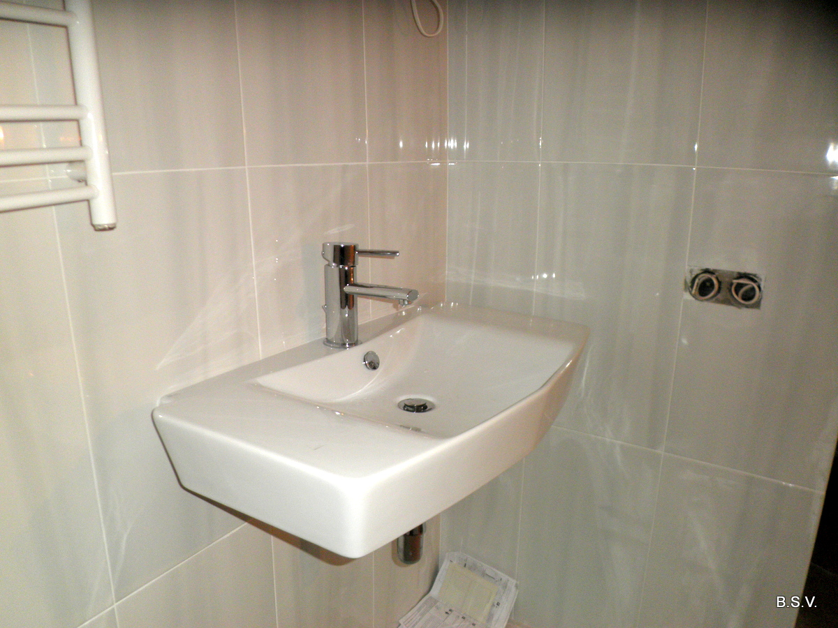

Извините, но как оказалось, фото красивого умывальника отсутствует, только подключение.
Недорабатываем :)

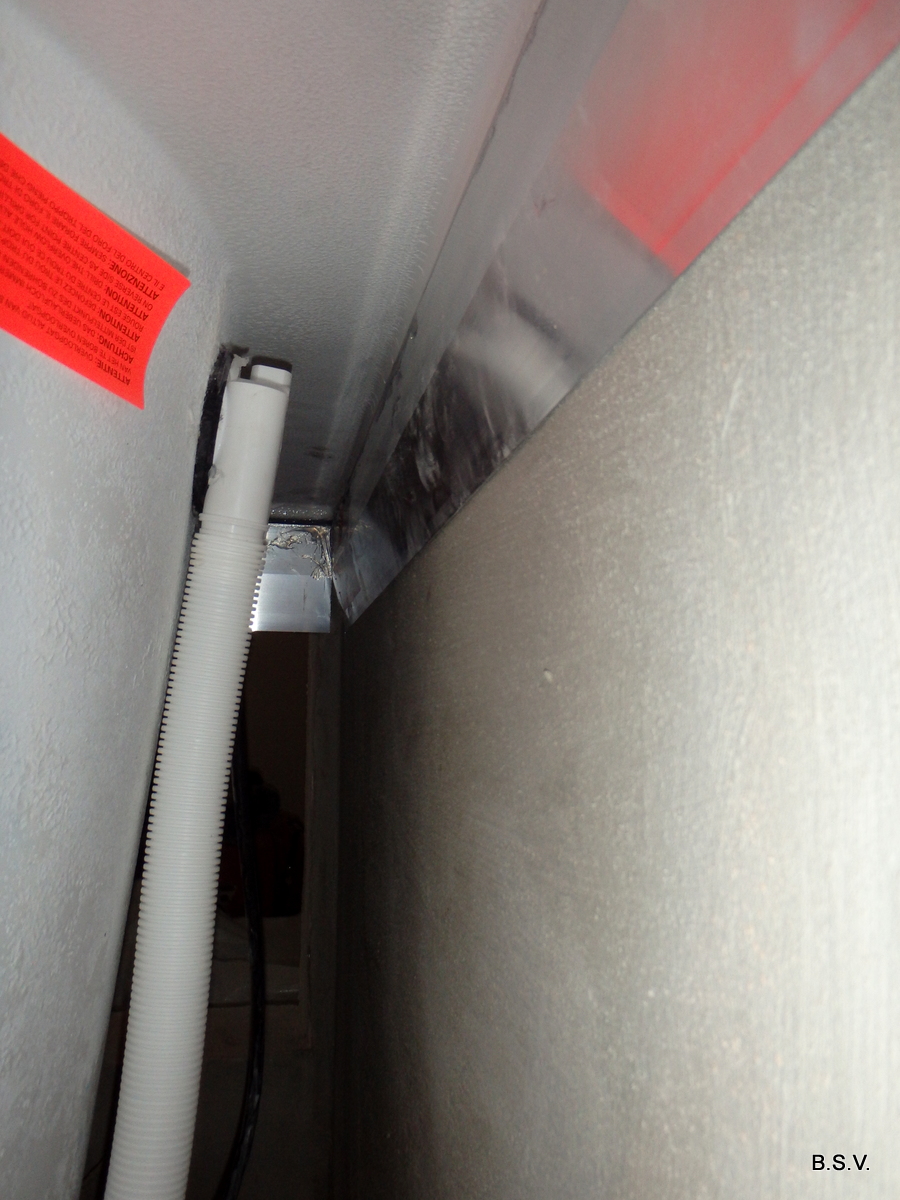

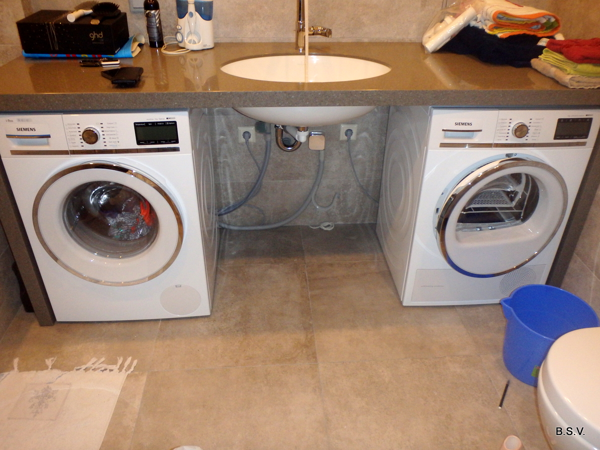

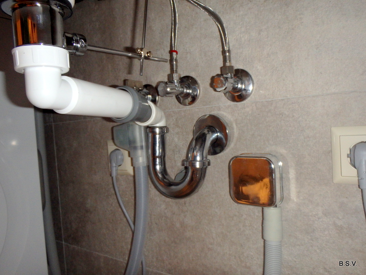

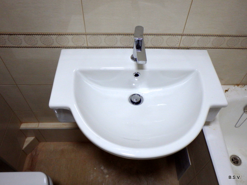

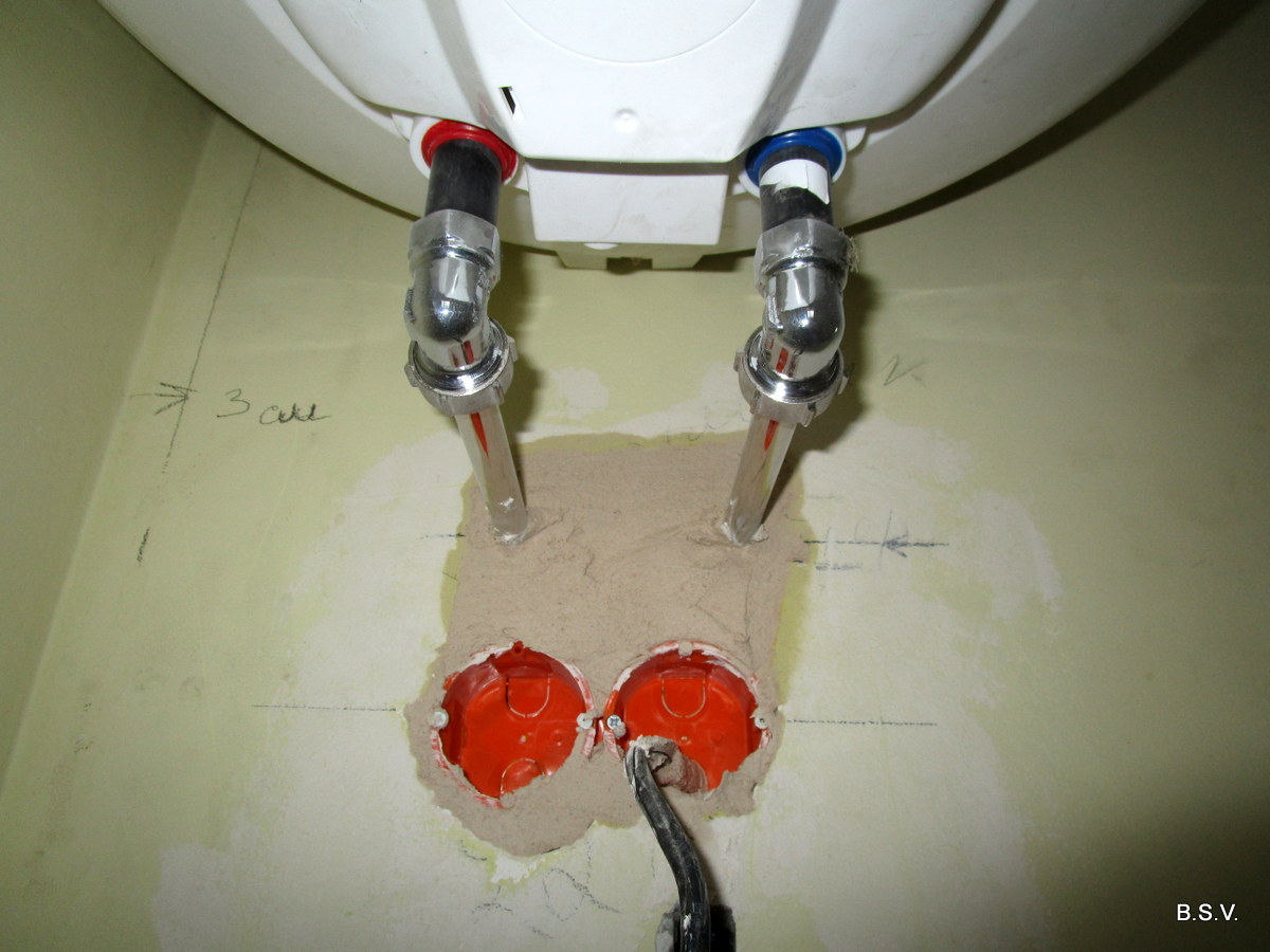

Как оказалось, фото этого объекта маловато.

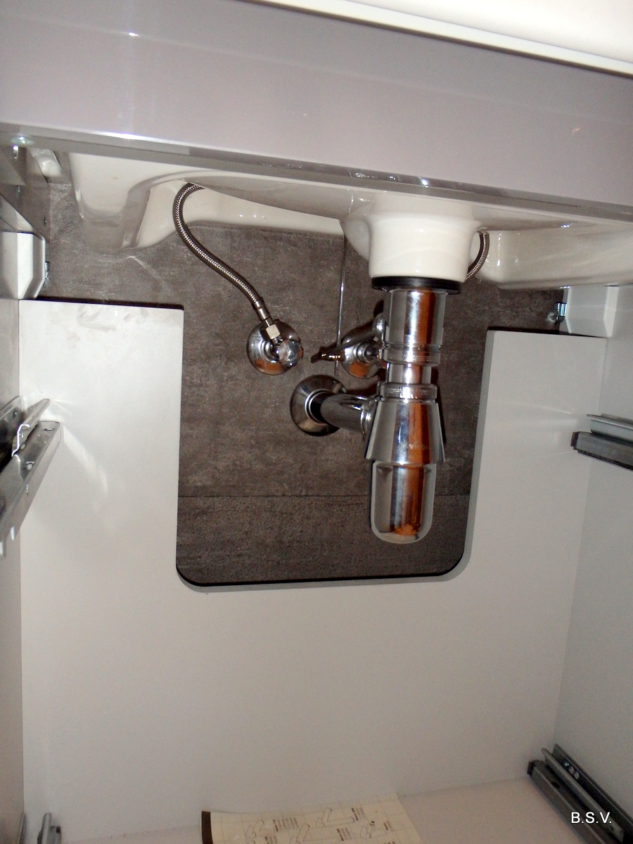

Но, вчера ездил подключать последний умывальник.

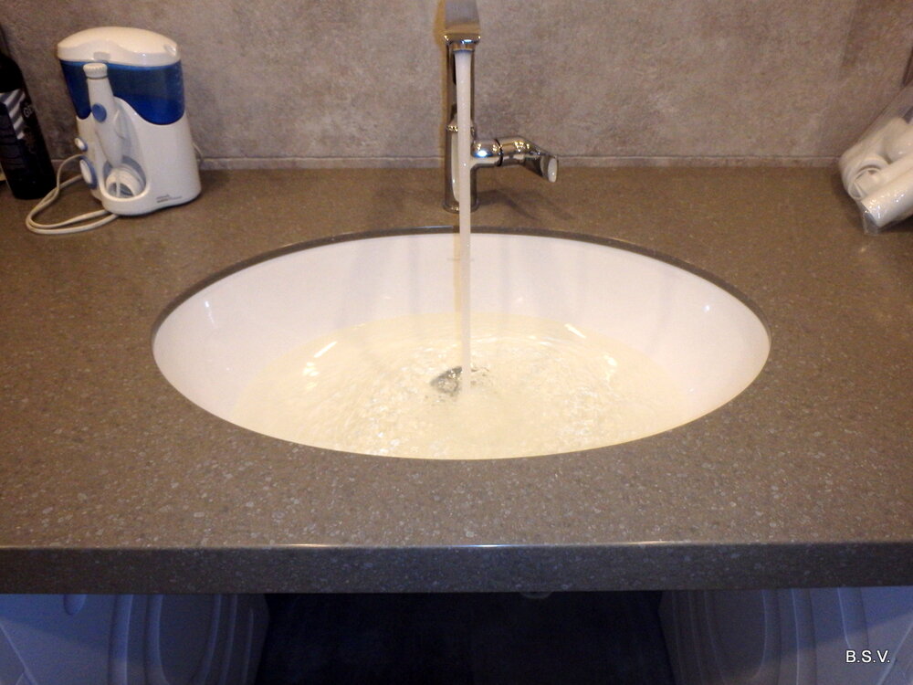

Проблема была в том, что заказчик попросил унести сифон к стене, чтобы можно было сделать как можно больше шкафчики, без выемки под сифон.
Решение проблемы.
Мало, так мало.
Просто я не фотографирую общие планы, когда люди уже вселились, так как там присутствуют их личные вещи.
Поэтому только эпизодические фото.

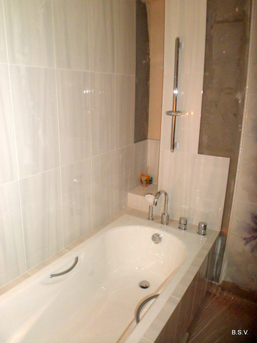

Монтаж ванной, бойлера с рециркуляцией, низ мойки и др.
Немного водораспределительного узла, с системой фильтрации и резервным проточником, и закрытый лючек.
Кстати, заметил, что в зеркале отражается умывальник, который не был показан ранее :).

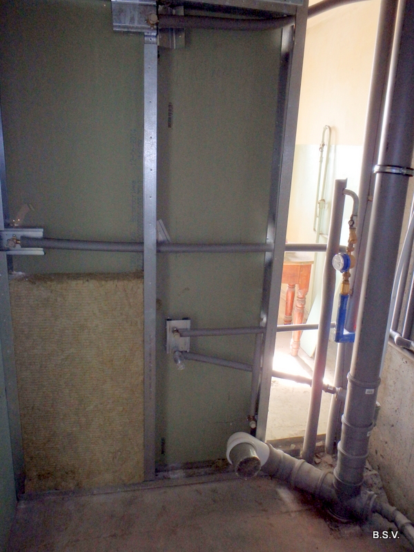

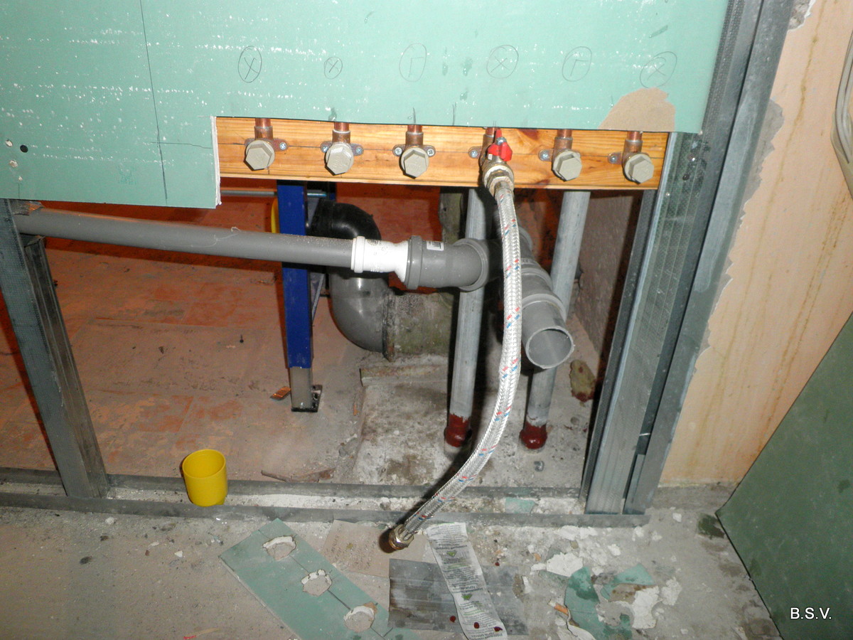

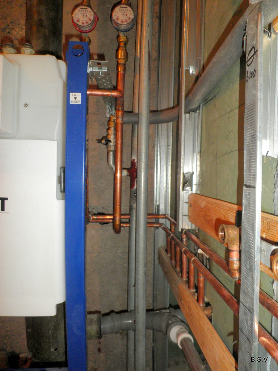

Сергей, а у Вас есть фотографии прокладки коммуникаций в гипсокартонных перегородках? Как крепите водорозетки, трубы канализации и т.д?
Николай, поднимитесь по этой странице чуть выше и Вы все увидите, там есть пример.
В теме также рассматривались эти вопросы.
Без обид, но просмотрите тему, там еще есть информация.

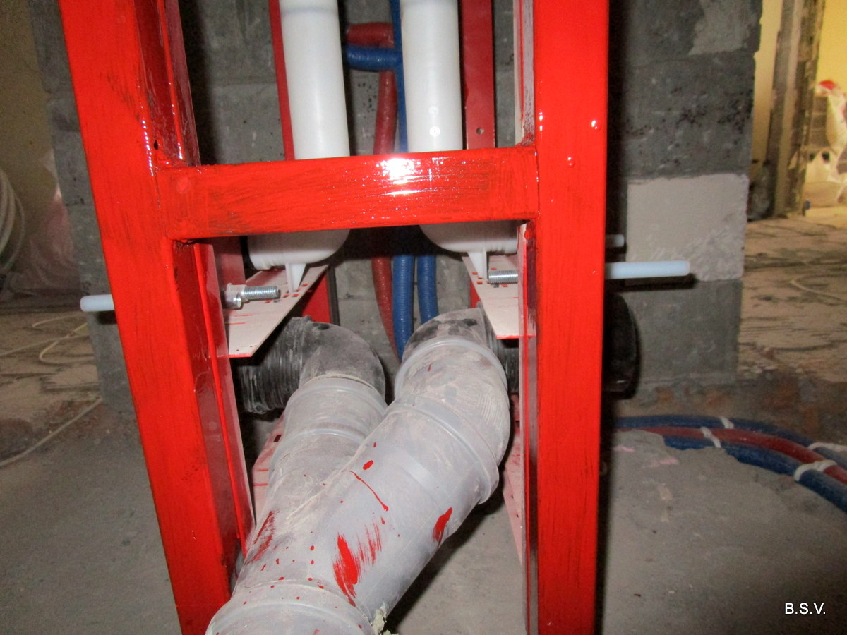

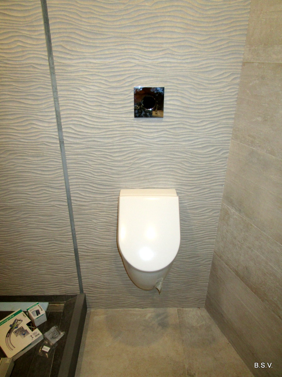

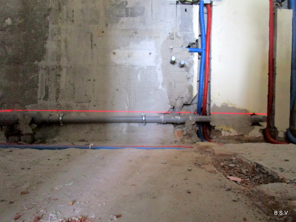

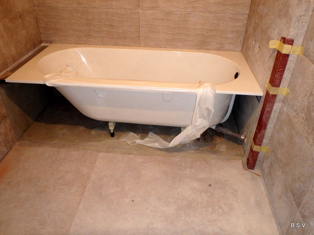

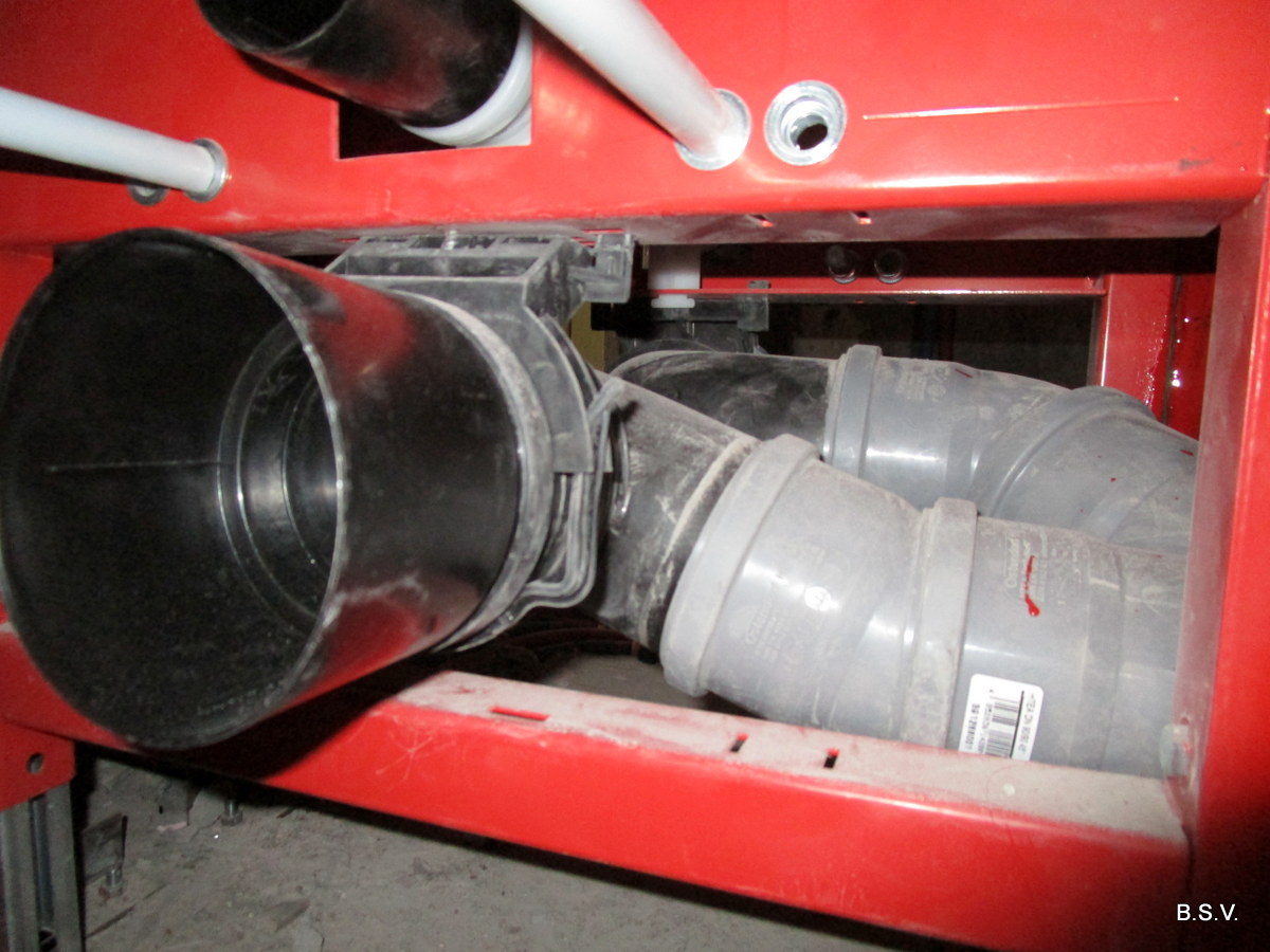

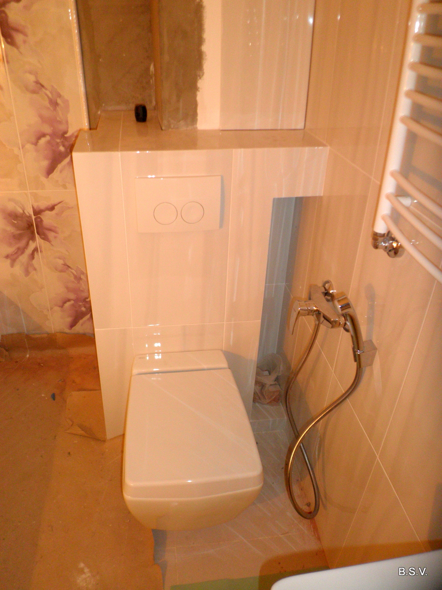

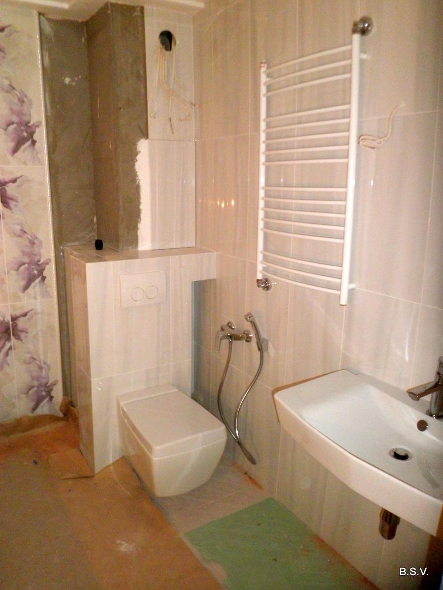

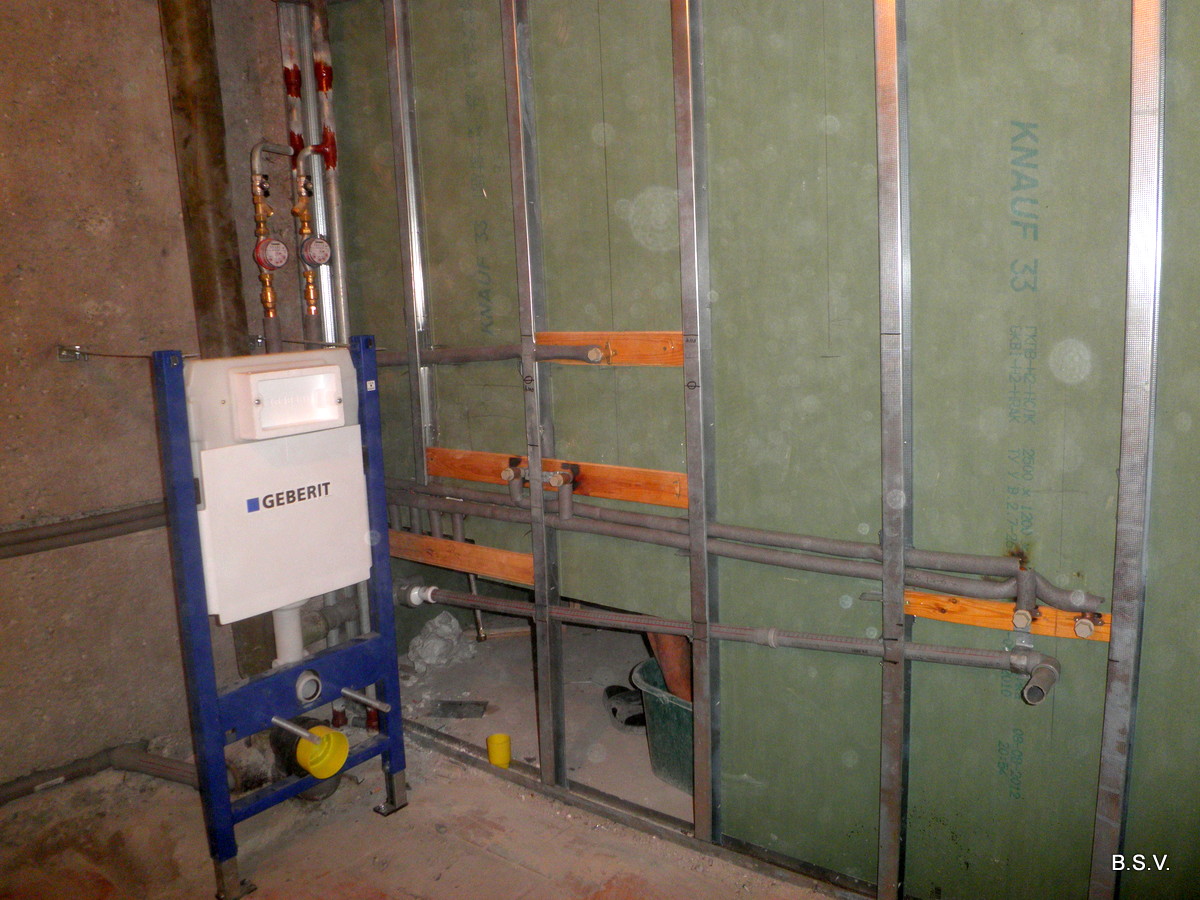

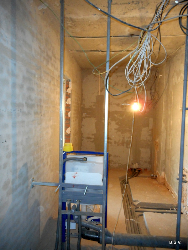

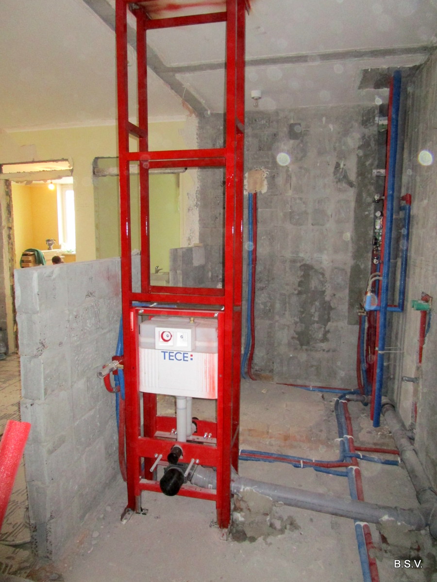

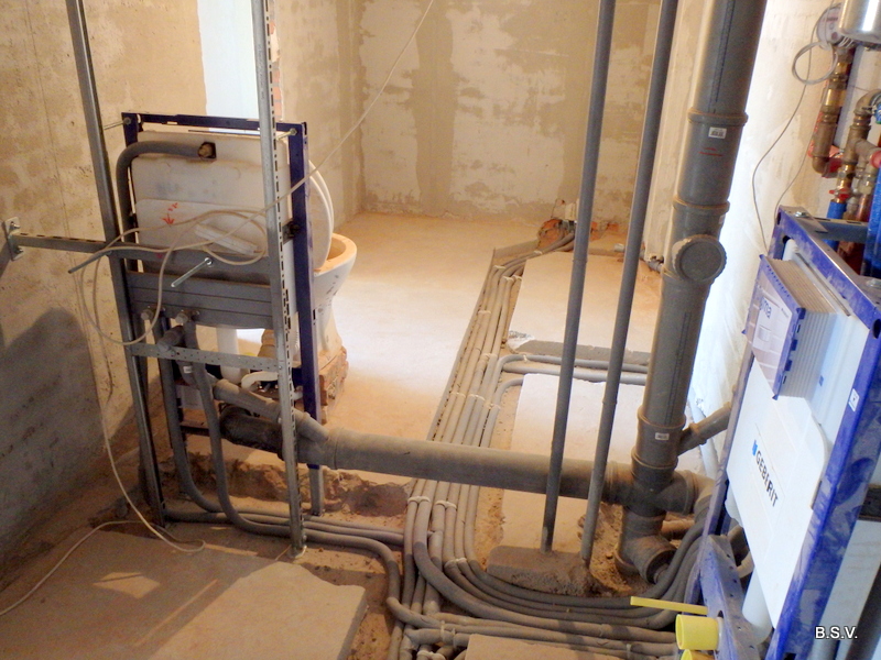

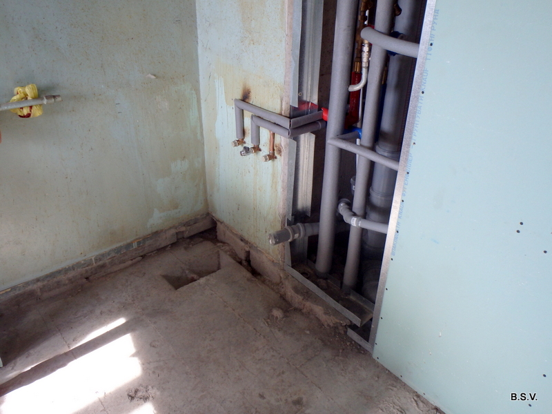

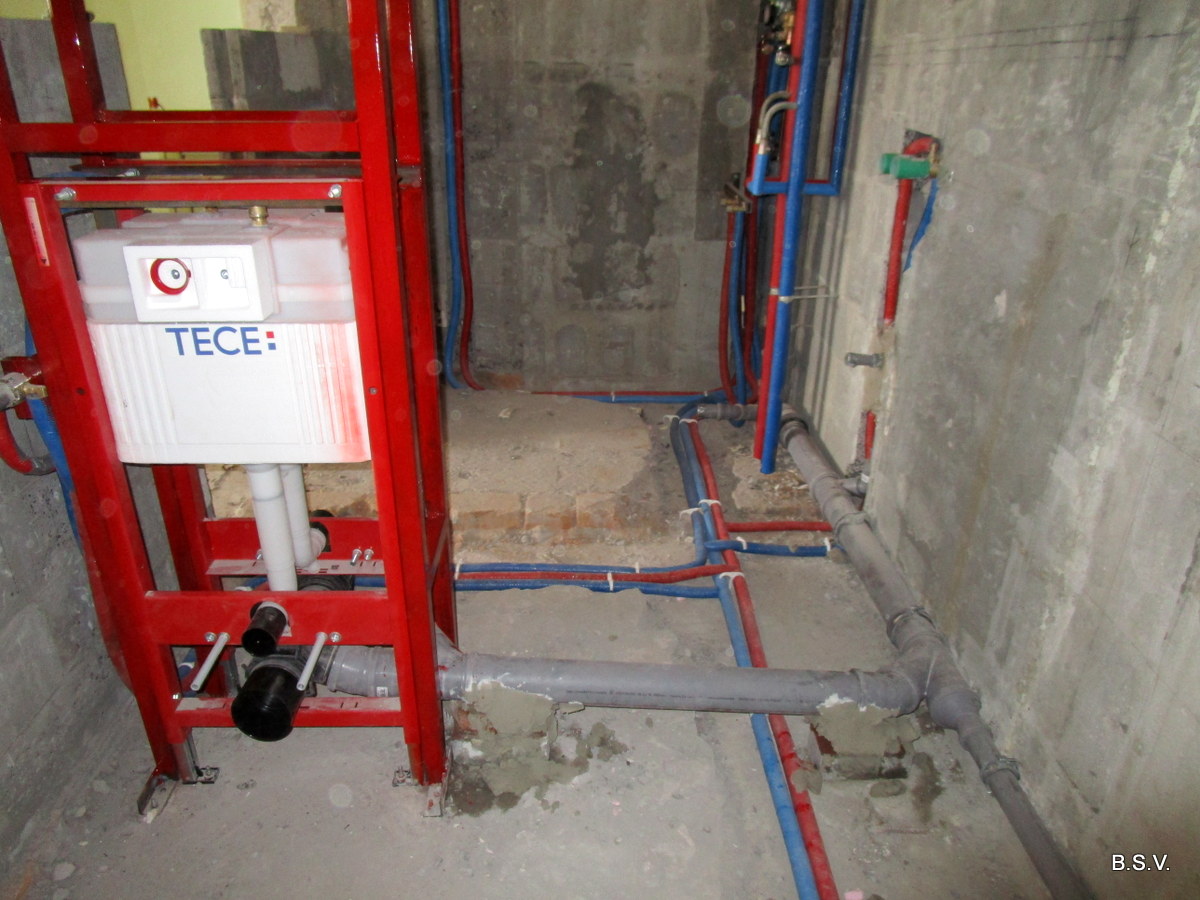

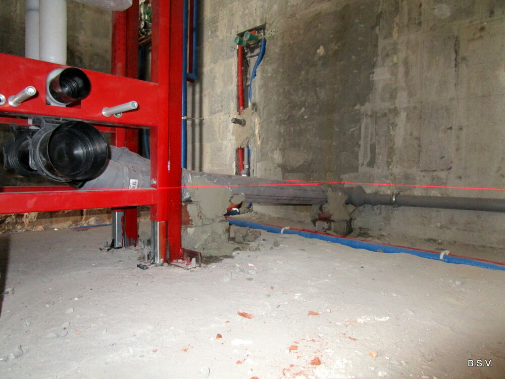

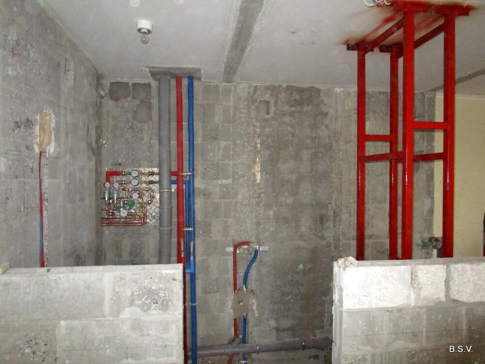

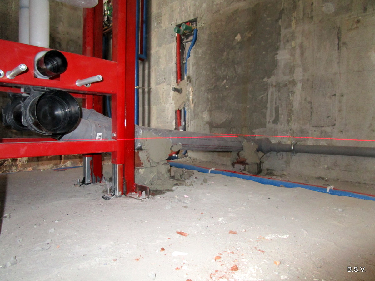

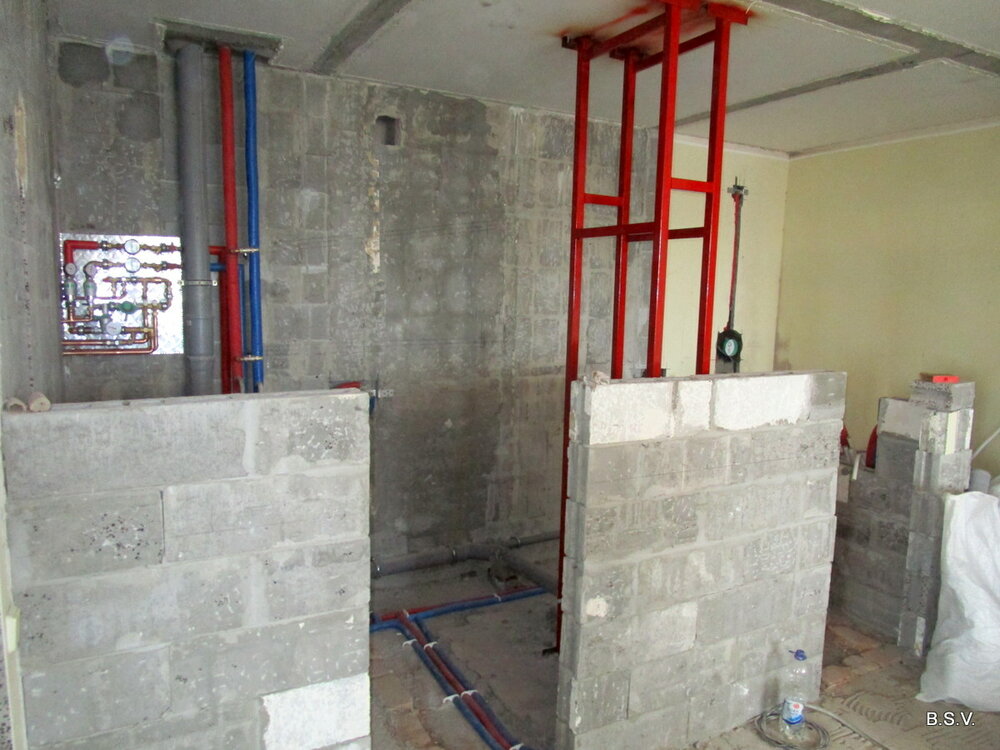

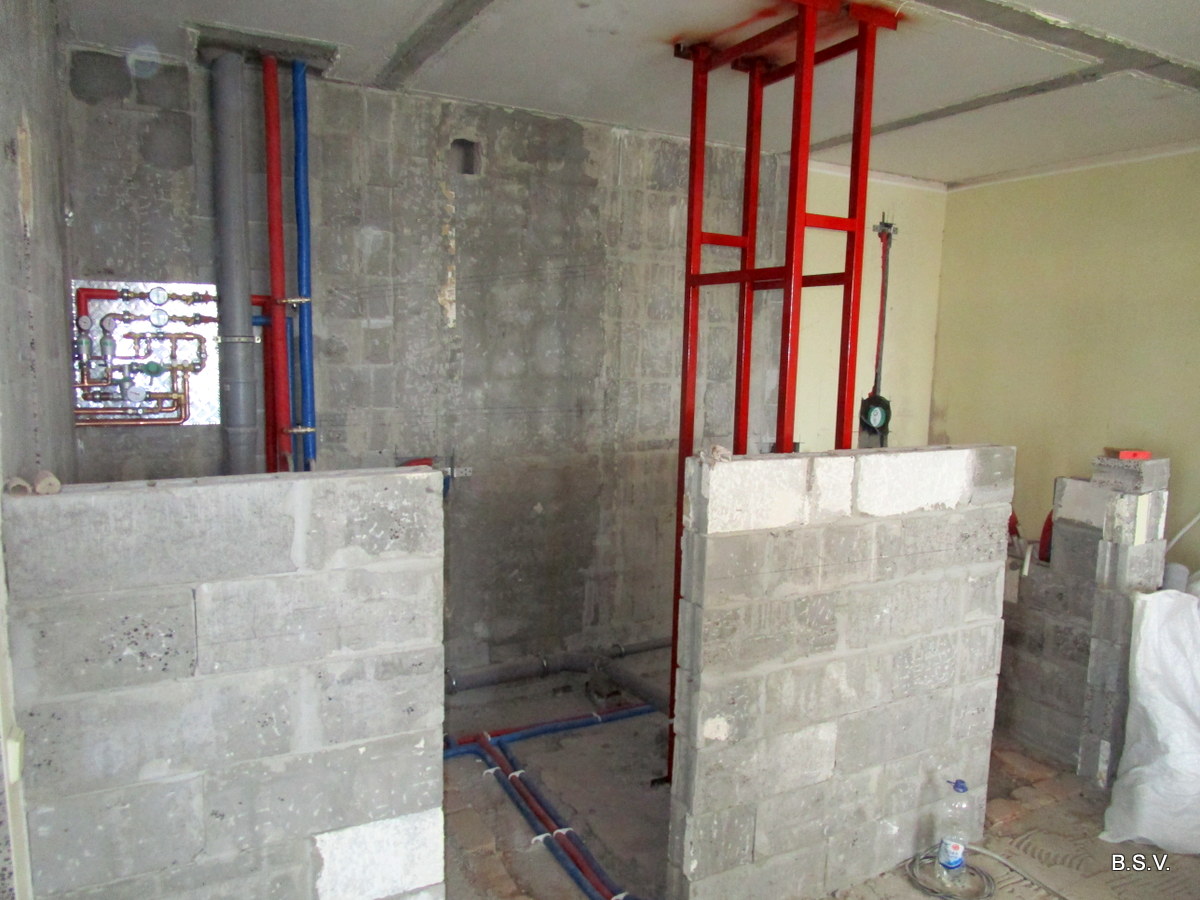

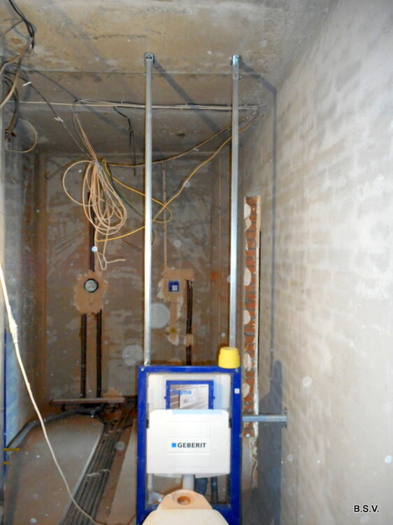

Перепланировка санузла.
Как было, показывать не буду, тем более, что все равно все развалили.
К нашему графику, даже не успели построить стены.
Нам не привыкать :)

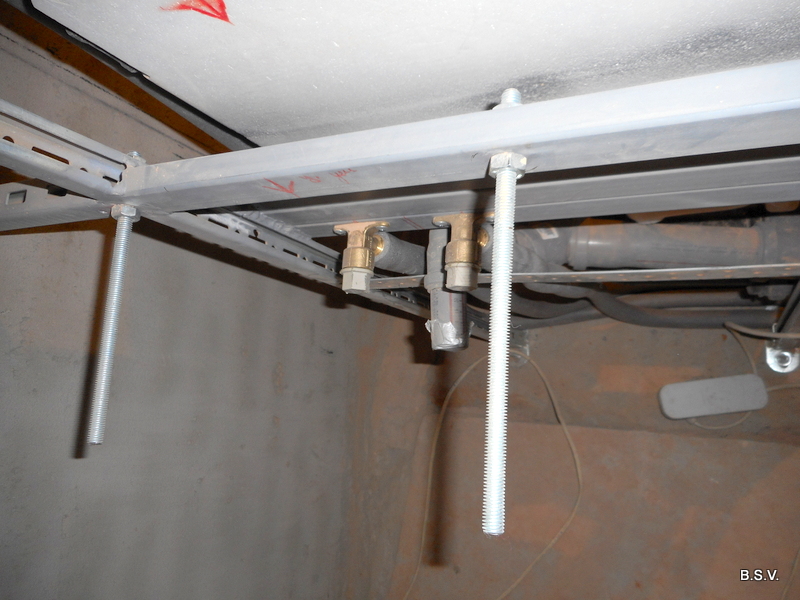

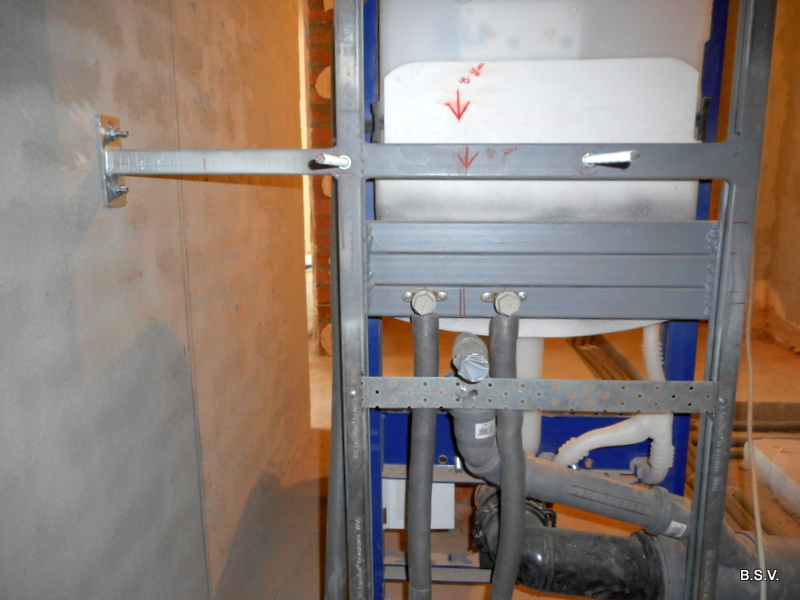

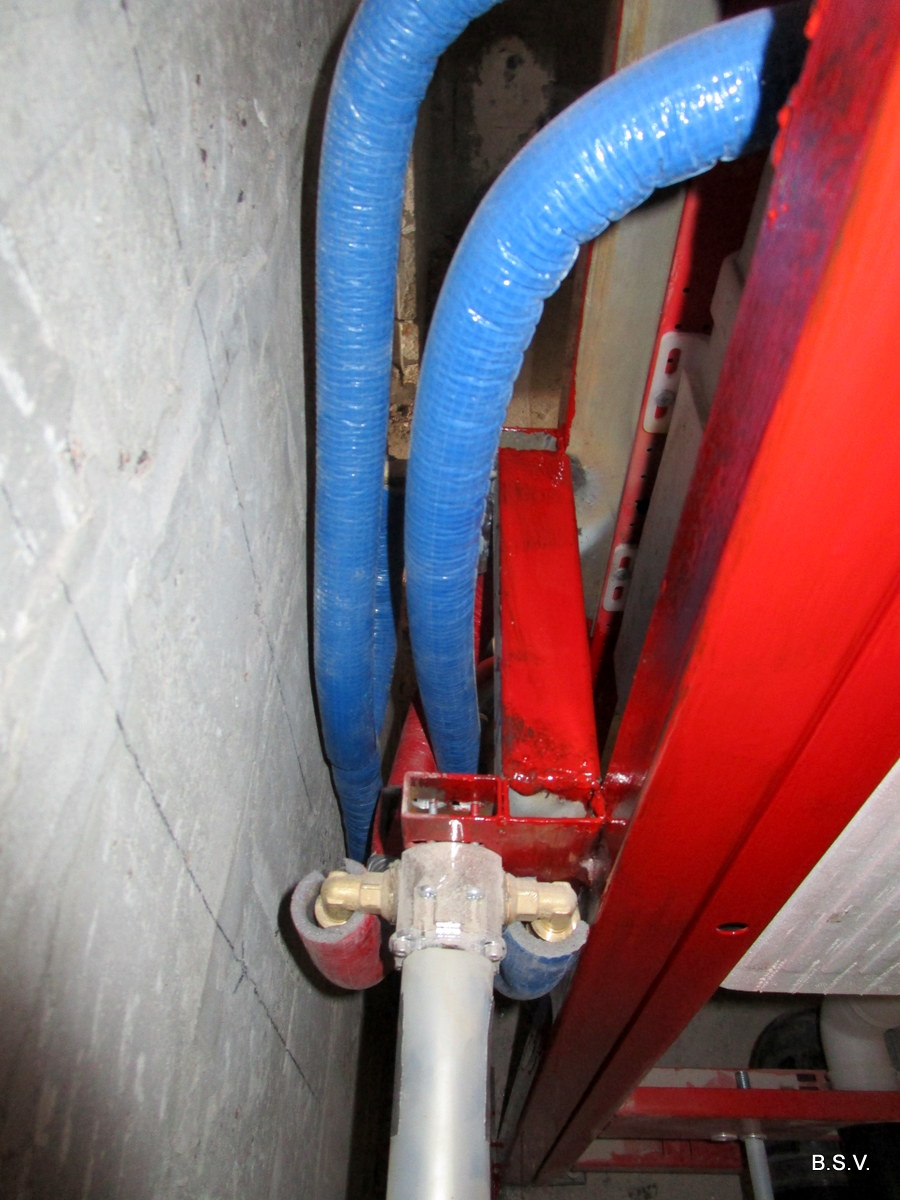

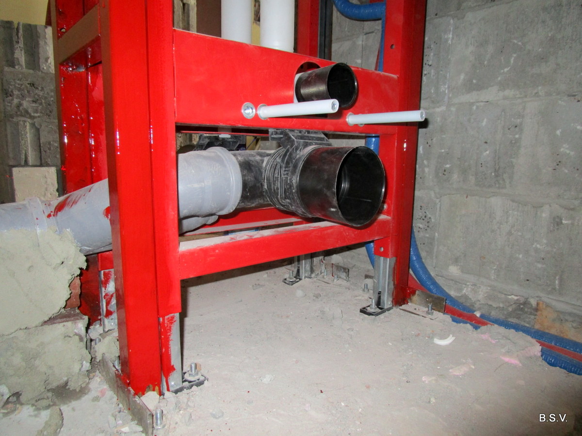

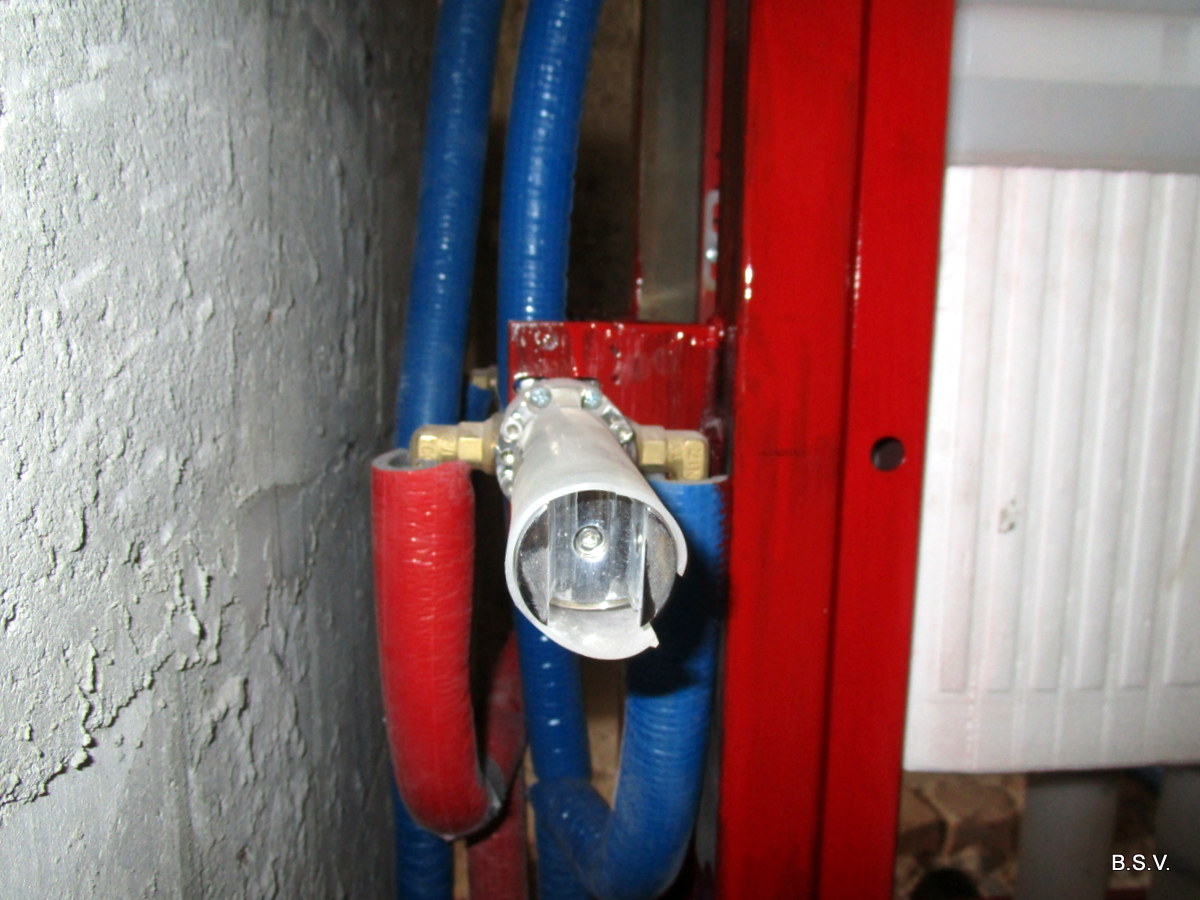

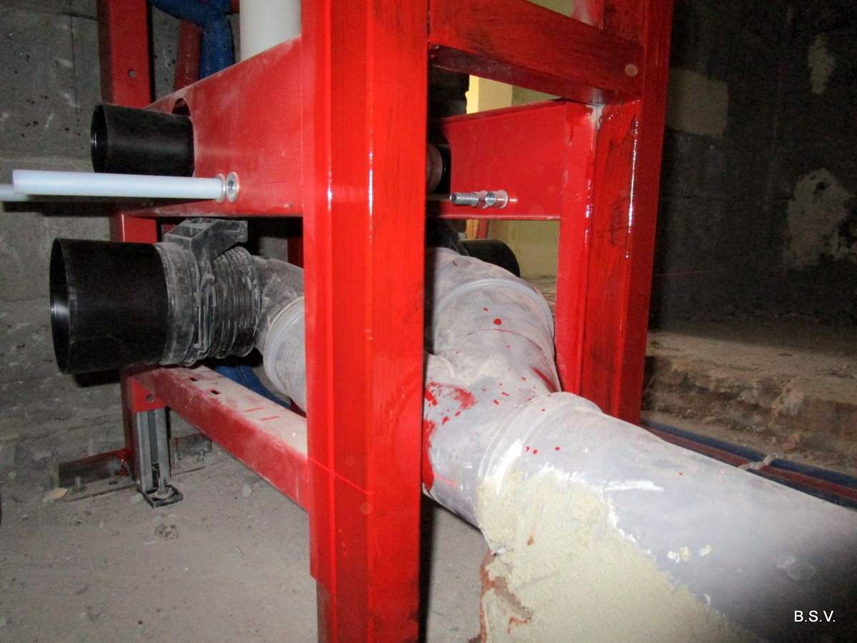

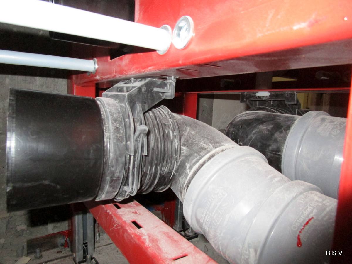

Крепеж консолей я уже показывал.
Теперь, более подробно, все что с этим связано.

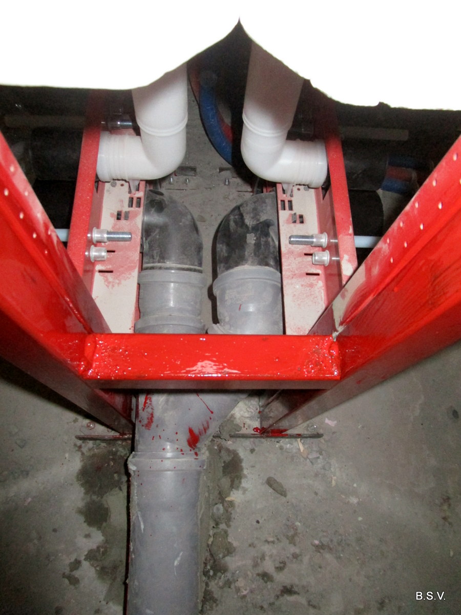

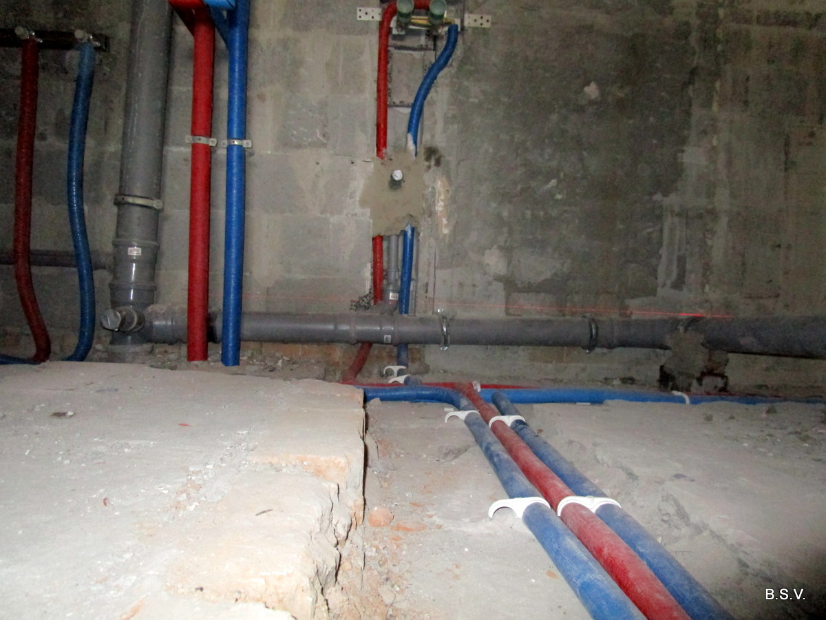

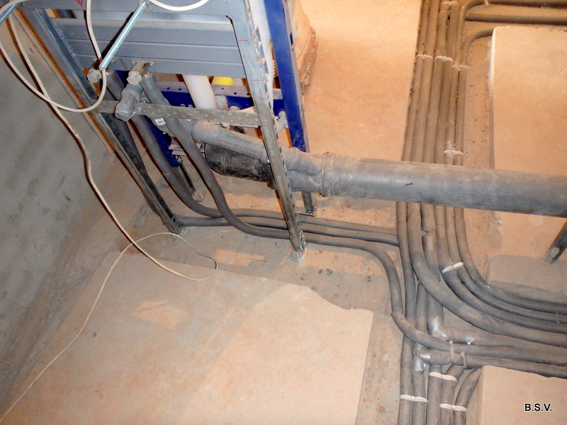

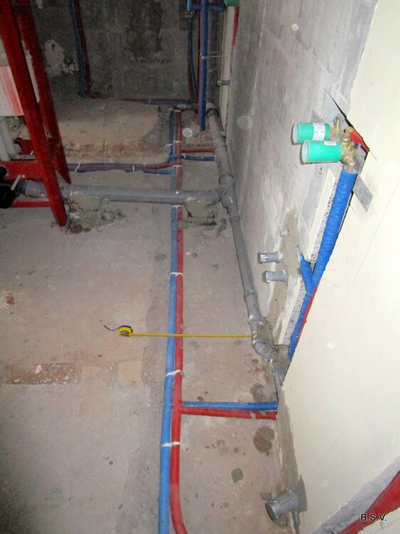

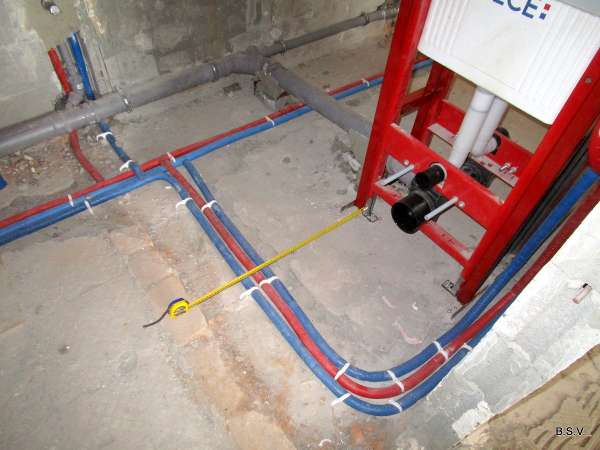

Задача была, разместить консоли друг, напротив друга.
Главная проблема, при таком расположении, это находящиеся на одном уровне и в одном месте, сливы с унитаза.
Именно они задают минимальную толщину этого узла.
Для уменьшения расстояния была использована 90 канализация, что дало выигрыш в районе 5 см., и трассу до стояка придеться зашивать с меньшим расстоянием.
Из-за выпирающего выступа гигиенического душа, было решено поместить их прямо на инсталяцию.
Фото узлов.
  • Лайк 8

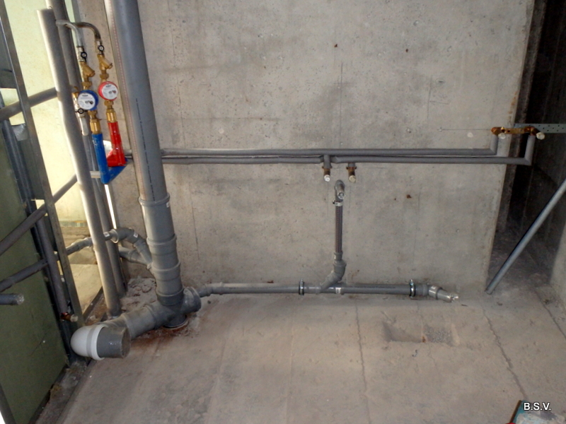

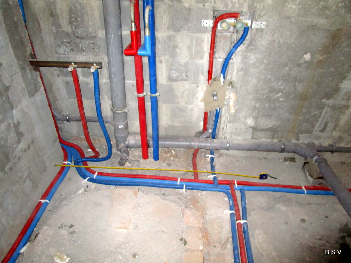

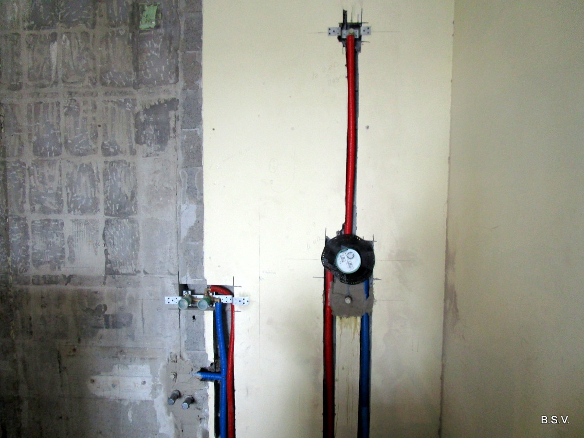

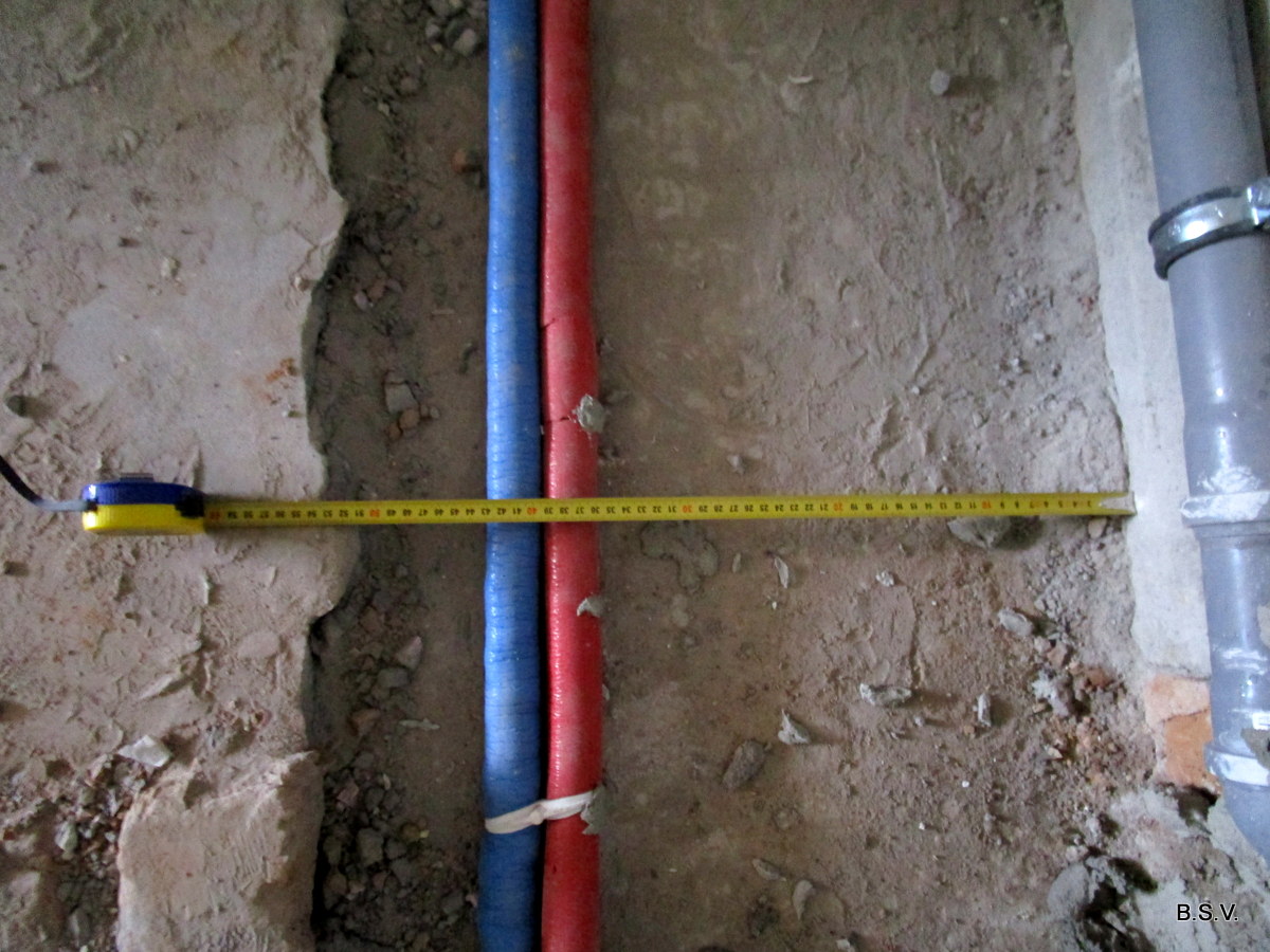

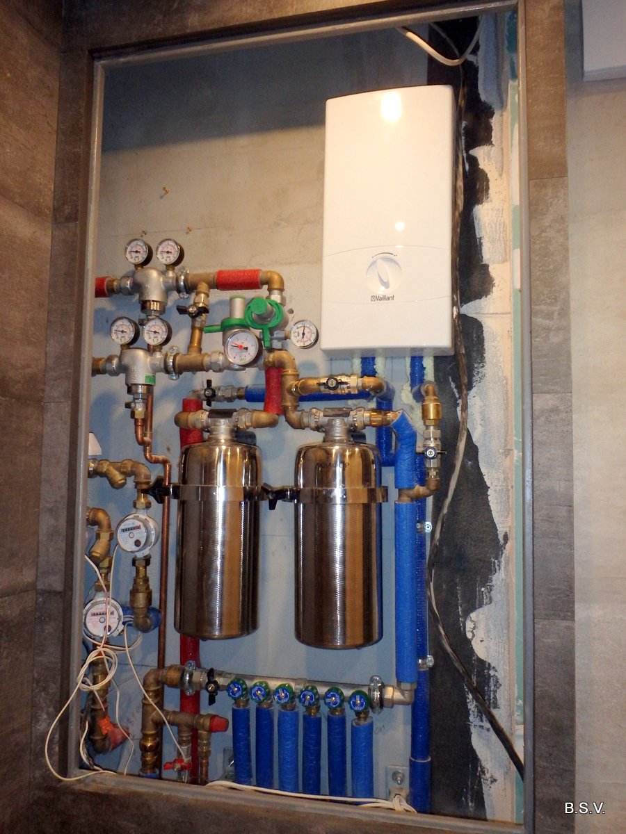

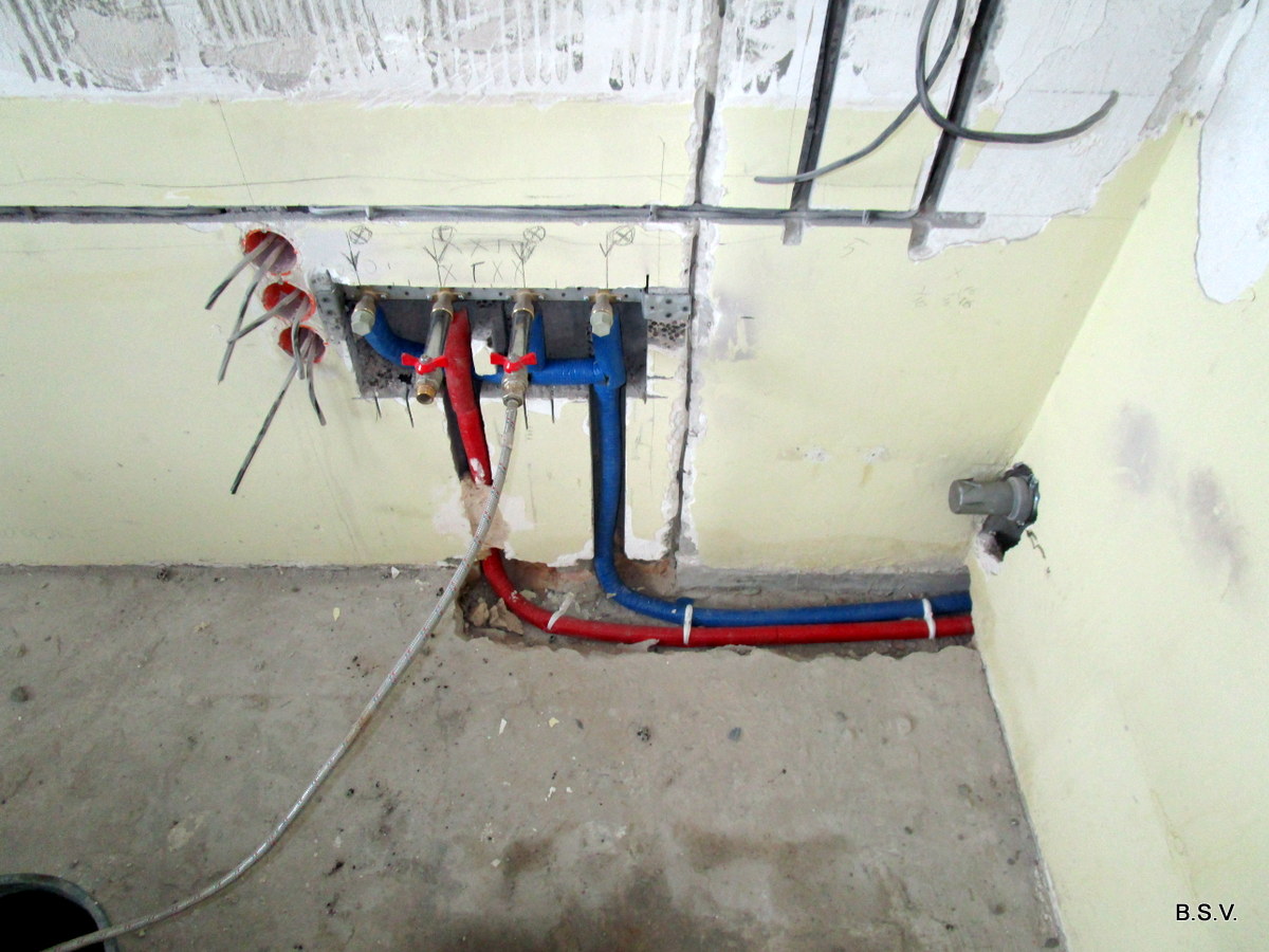

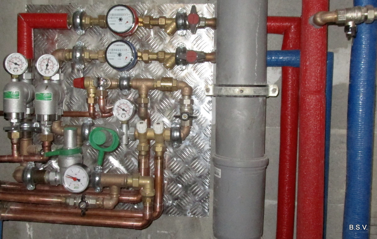

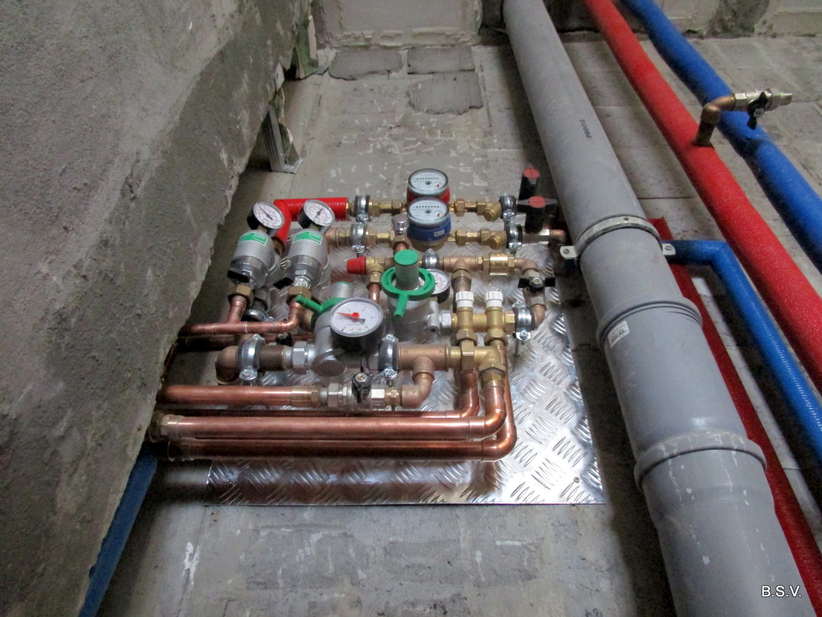

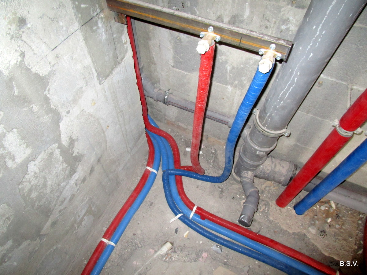

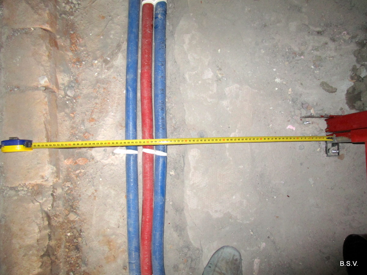

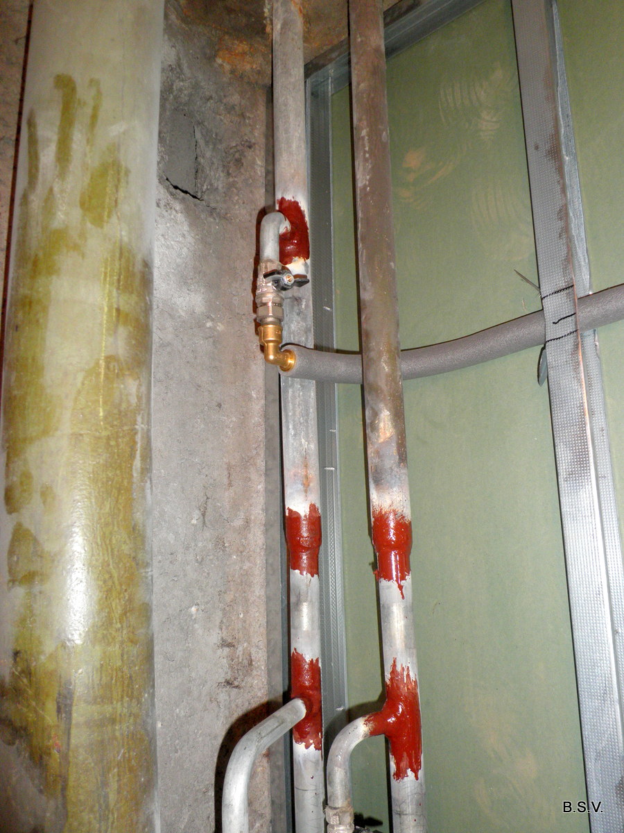

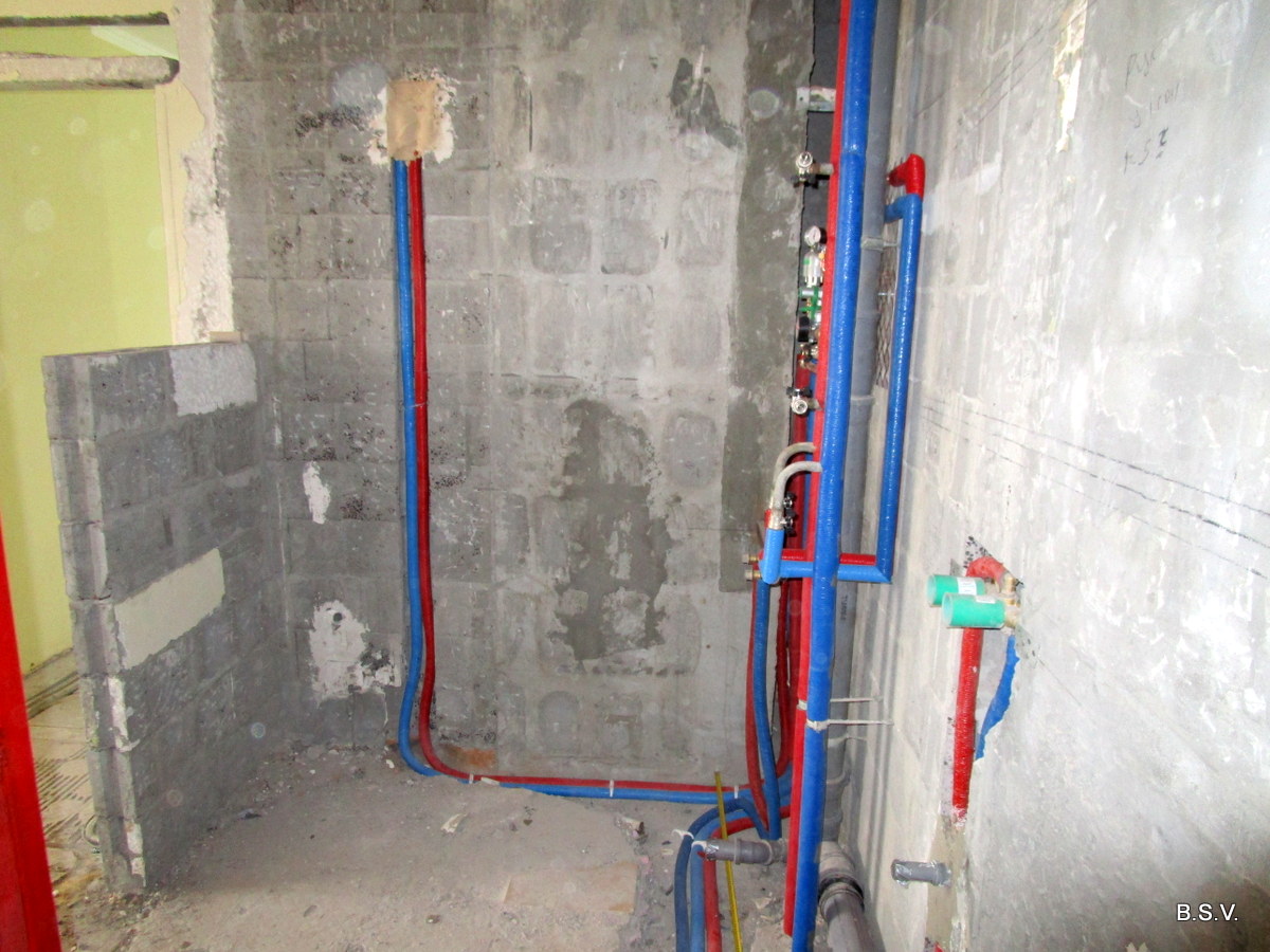

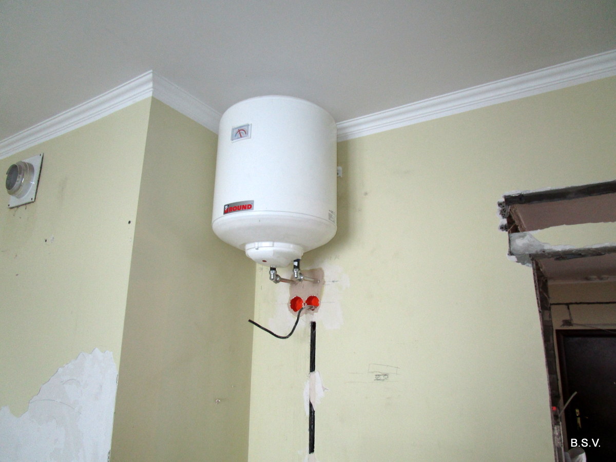

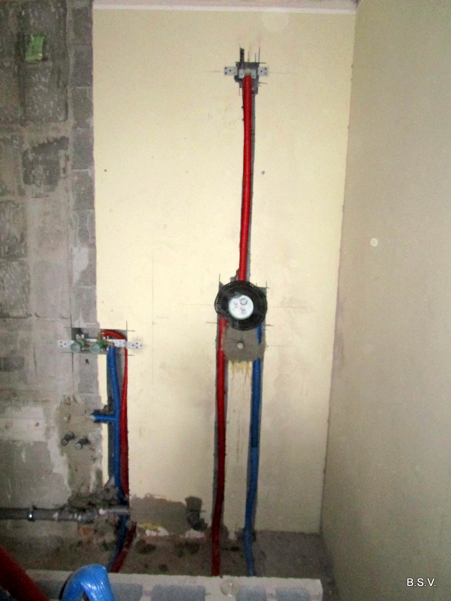

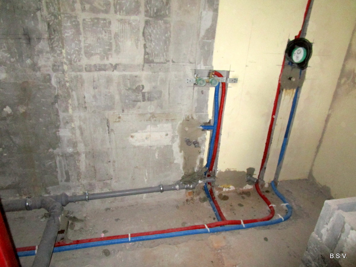

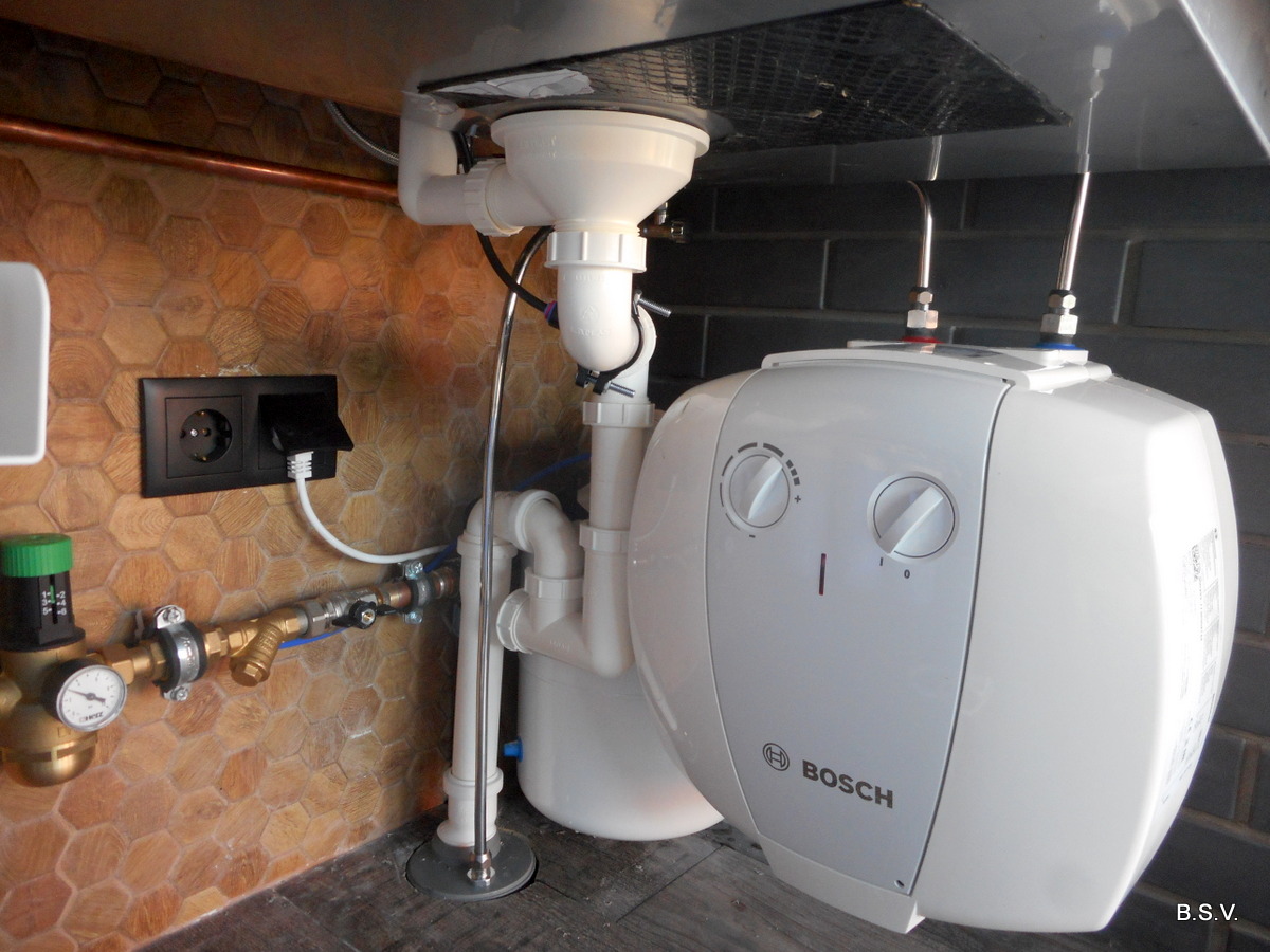

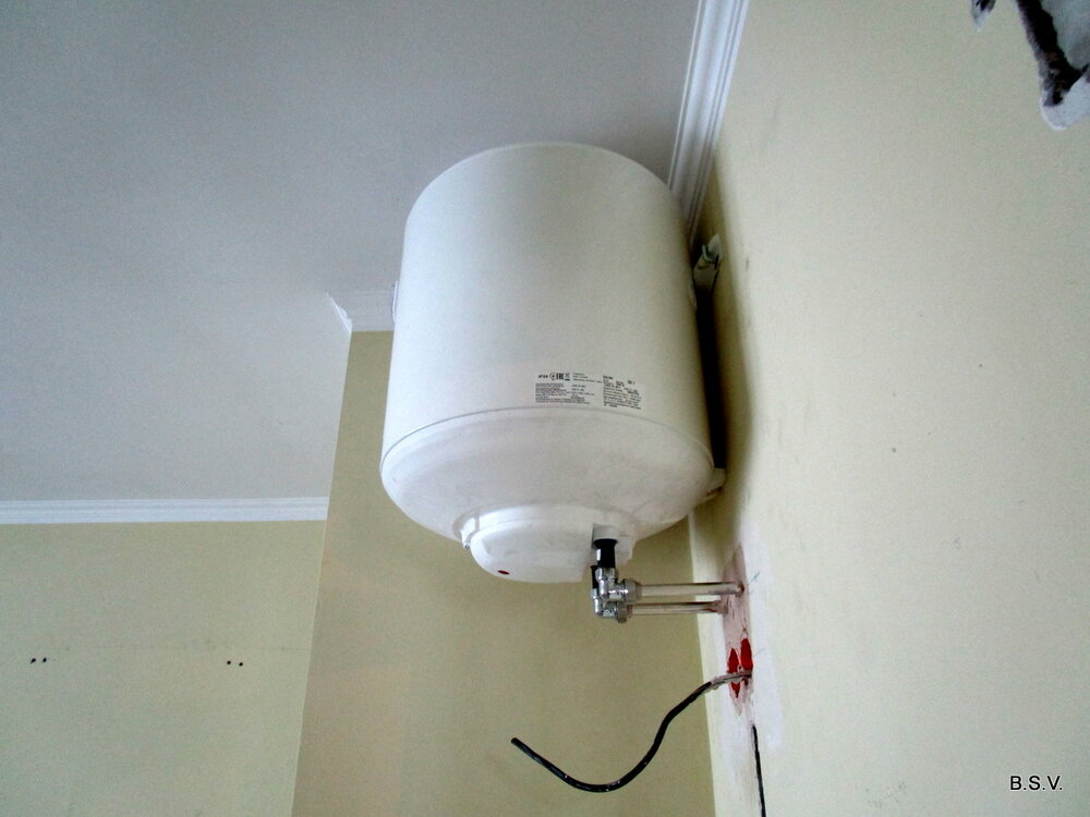

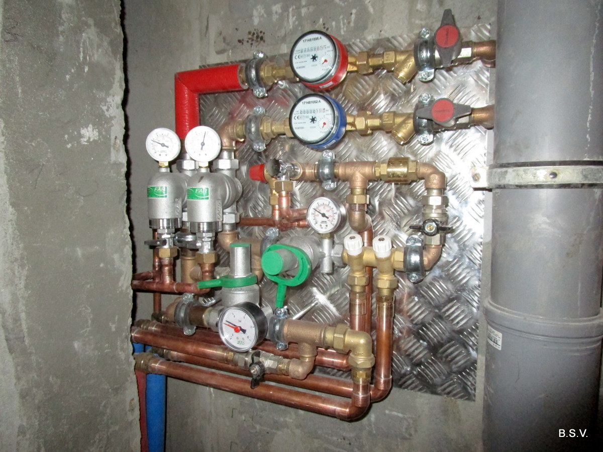

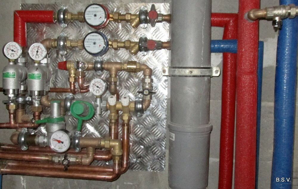

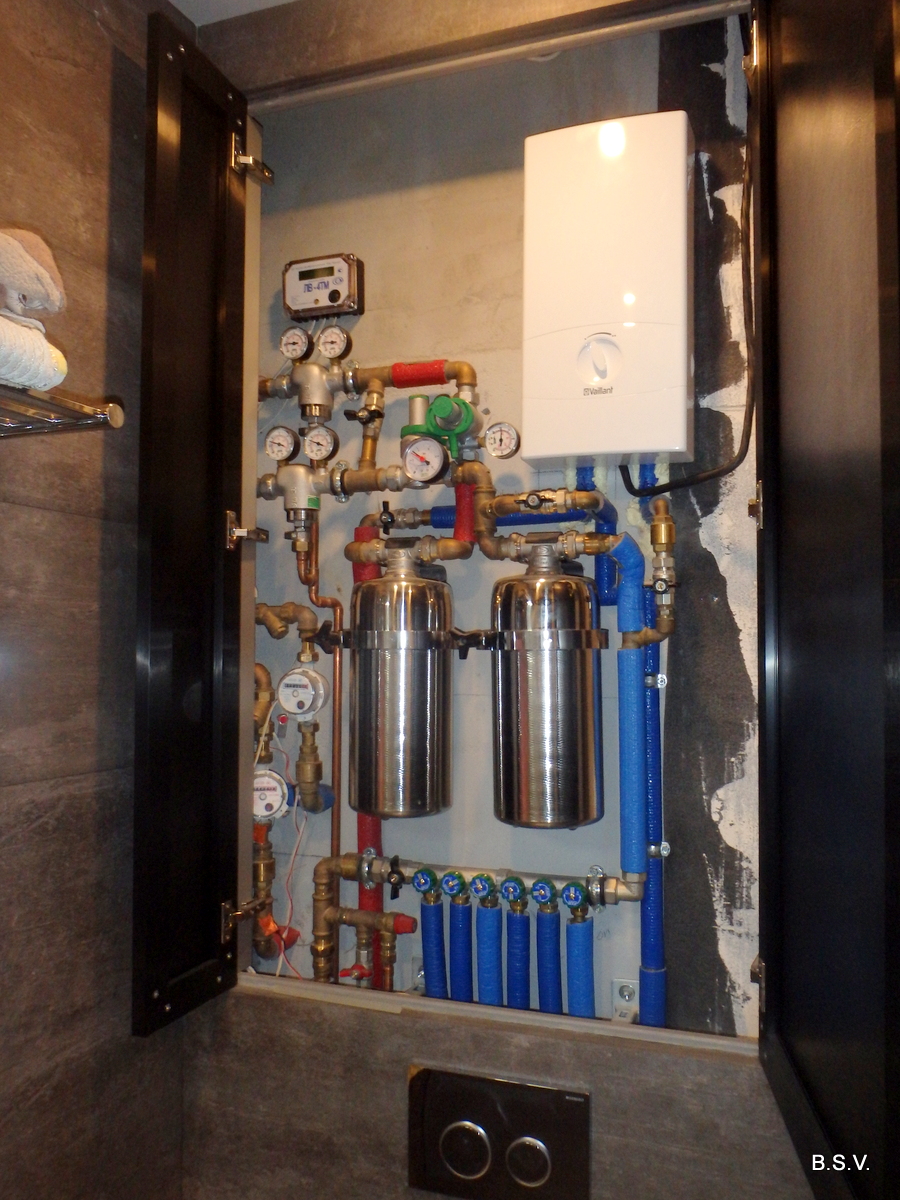

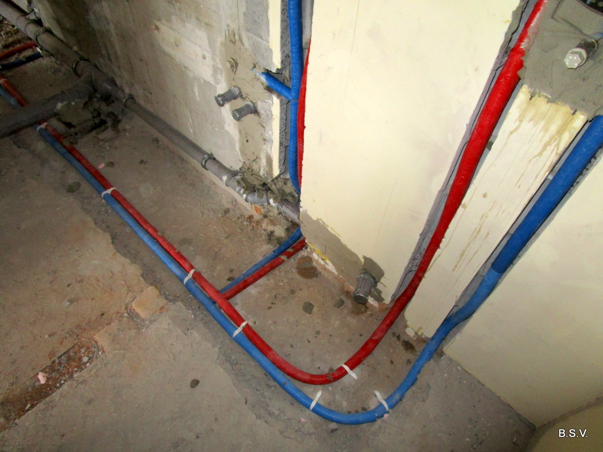

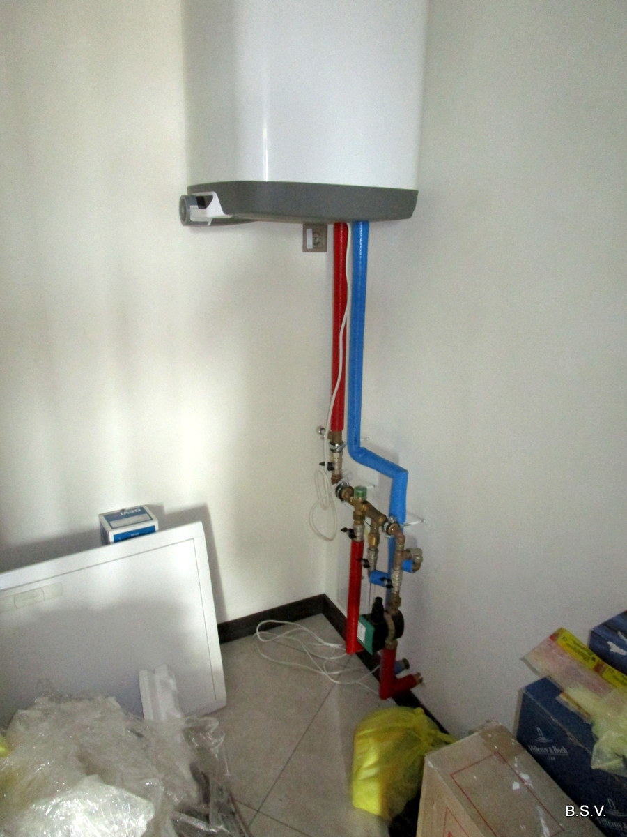

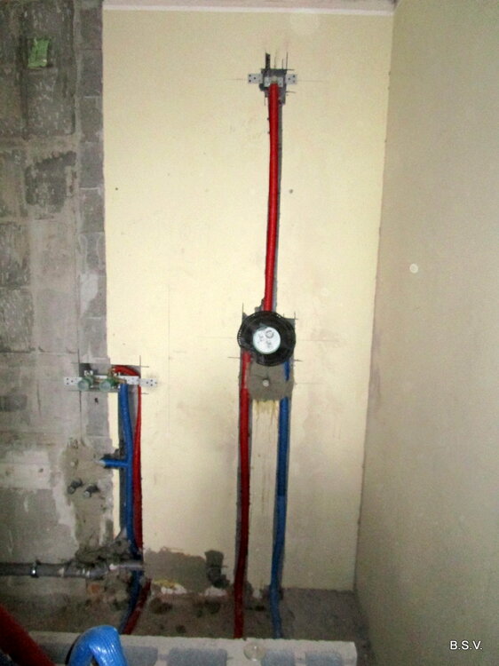

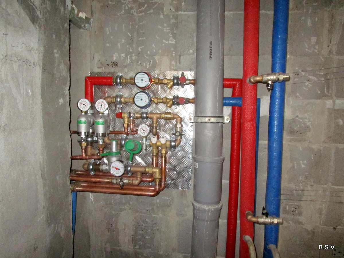

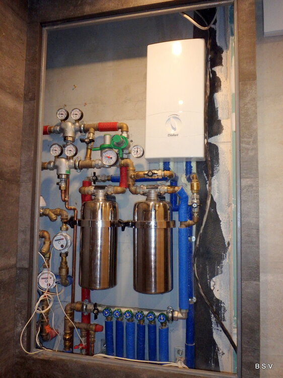

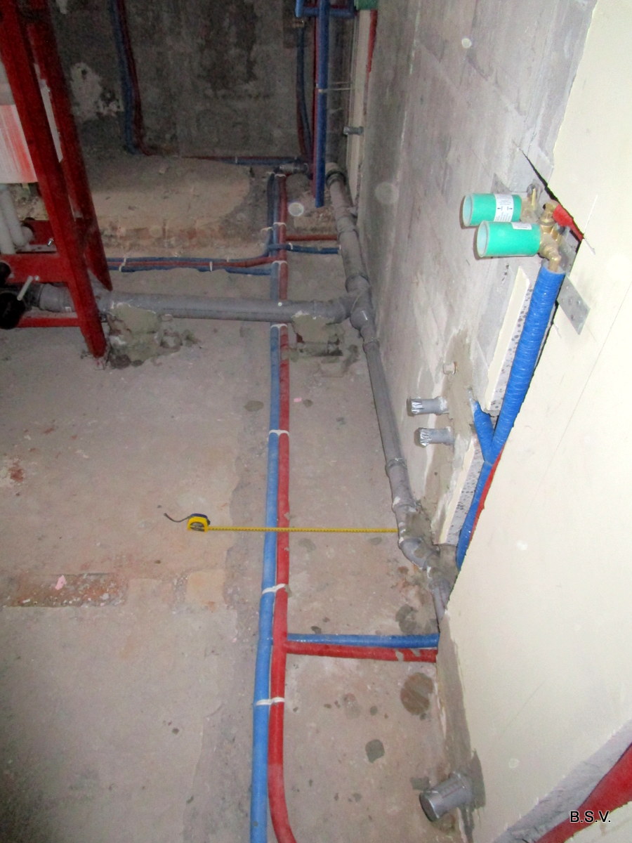

Водоснабжение по данному объекту.
ХВС было разделено на 3 контура:
1.малый санузел+ кухня.
2.Большой санузел.
3. Бойлер.
Все необходимые, для правильного подключения бойлера, девайсы, были размещены в пределах водораспределительного узла.
Поэтому, удалось компактно разместить бойлер над будущим холодильником.
ГВС 1 контур, тройниковая система.
Все смесители, за исключением ванны- скрытого монтажа.
Фильтры с обратной промывкой, редуктора давления.
  • Лайк 7

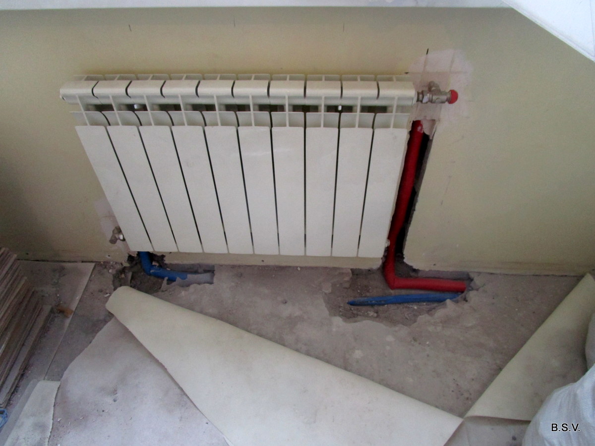

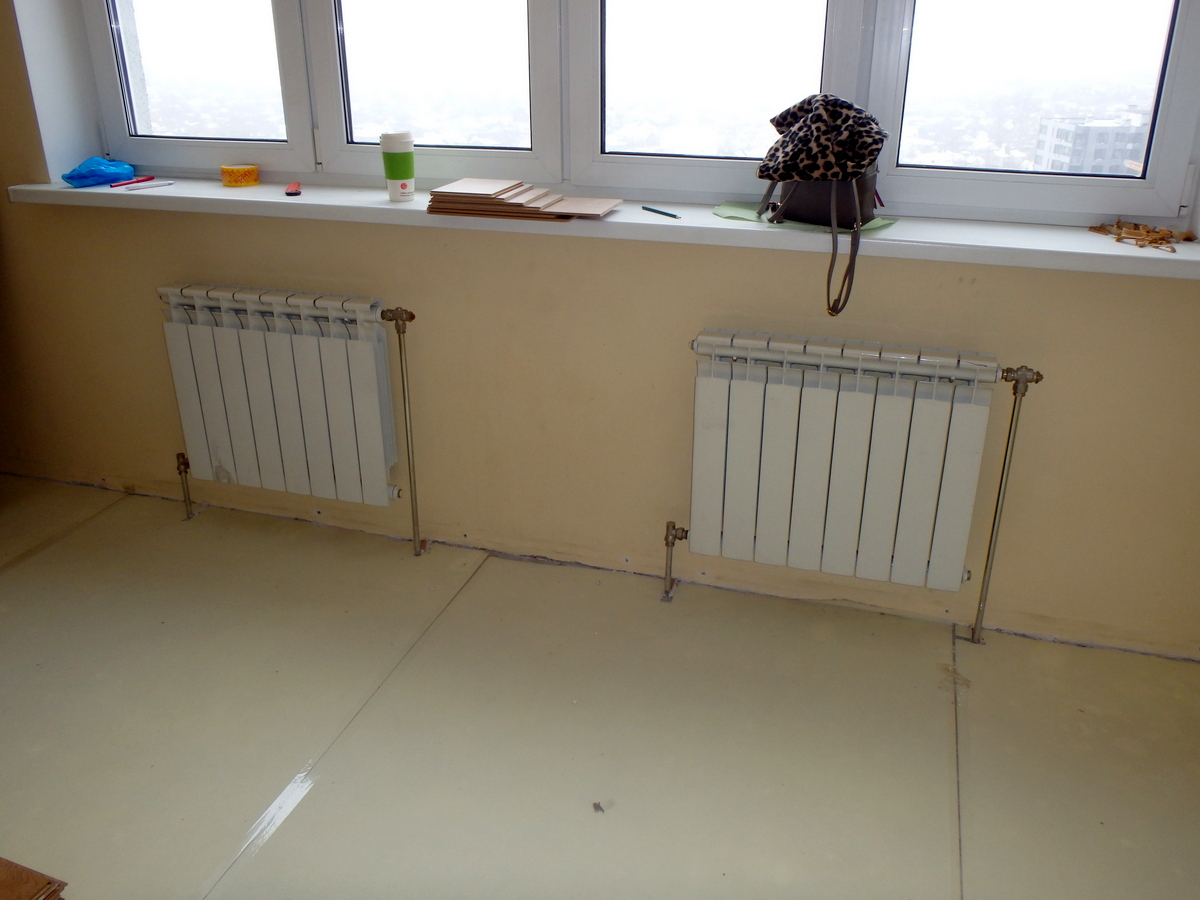

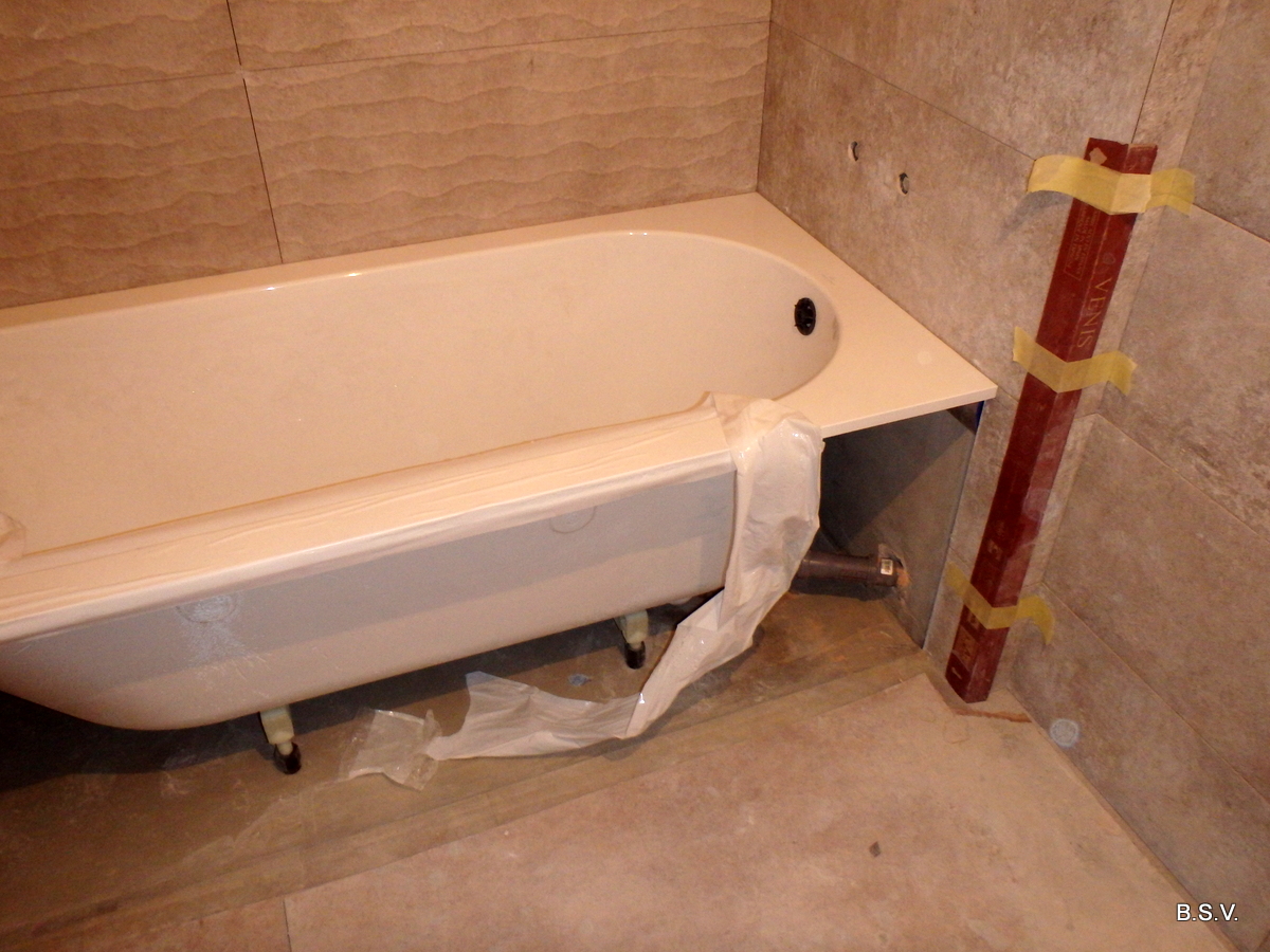

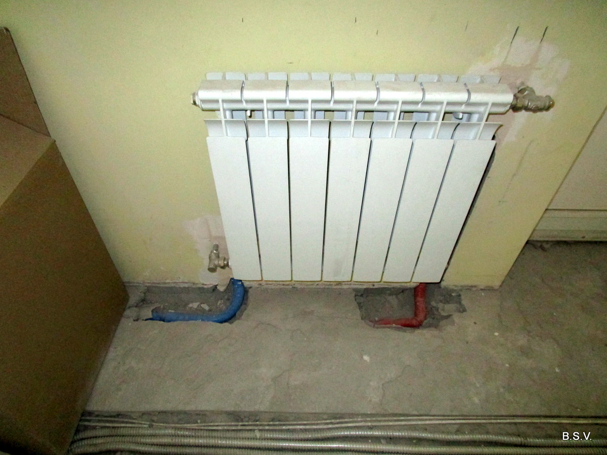

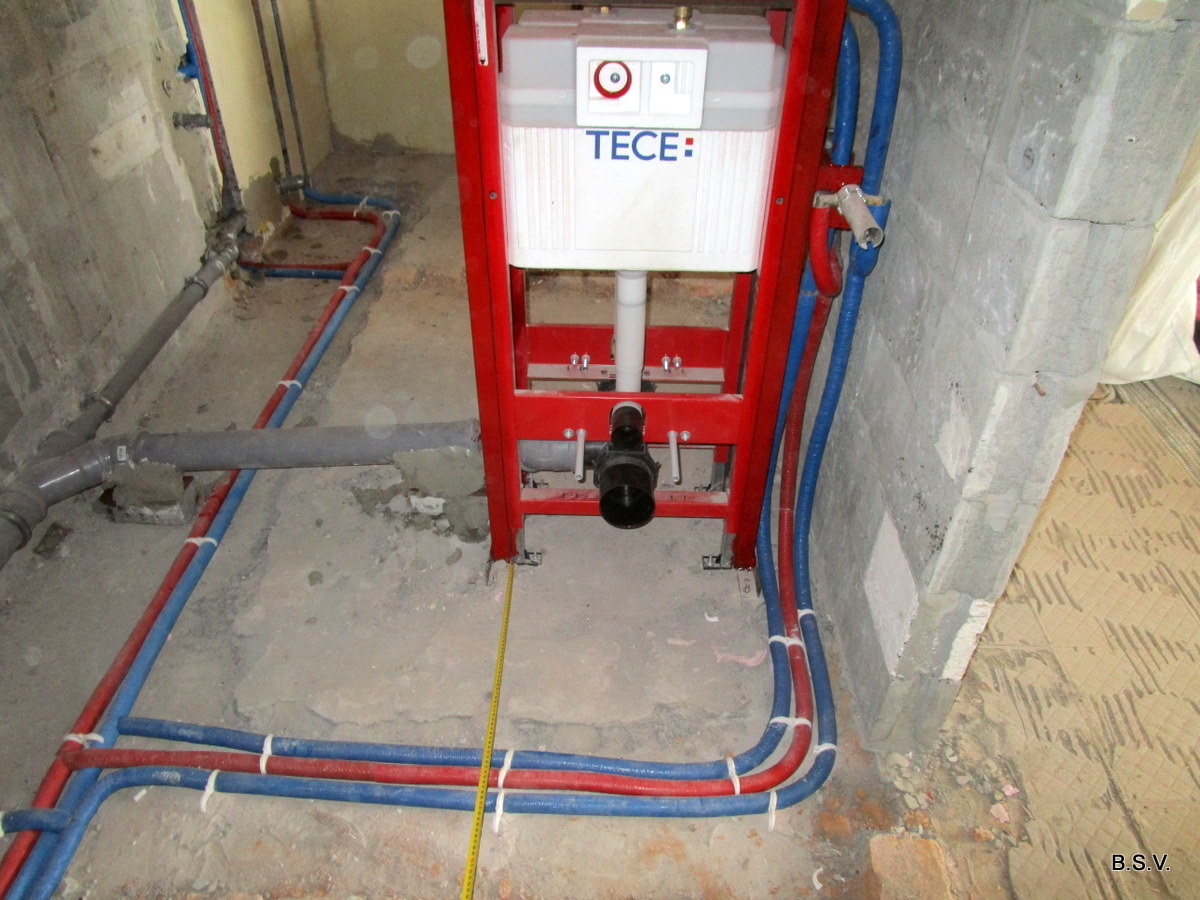

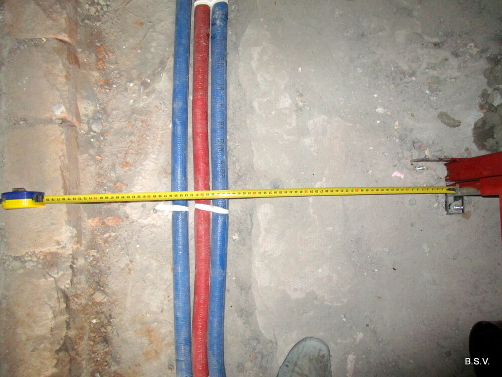

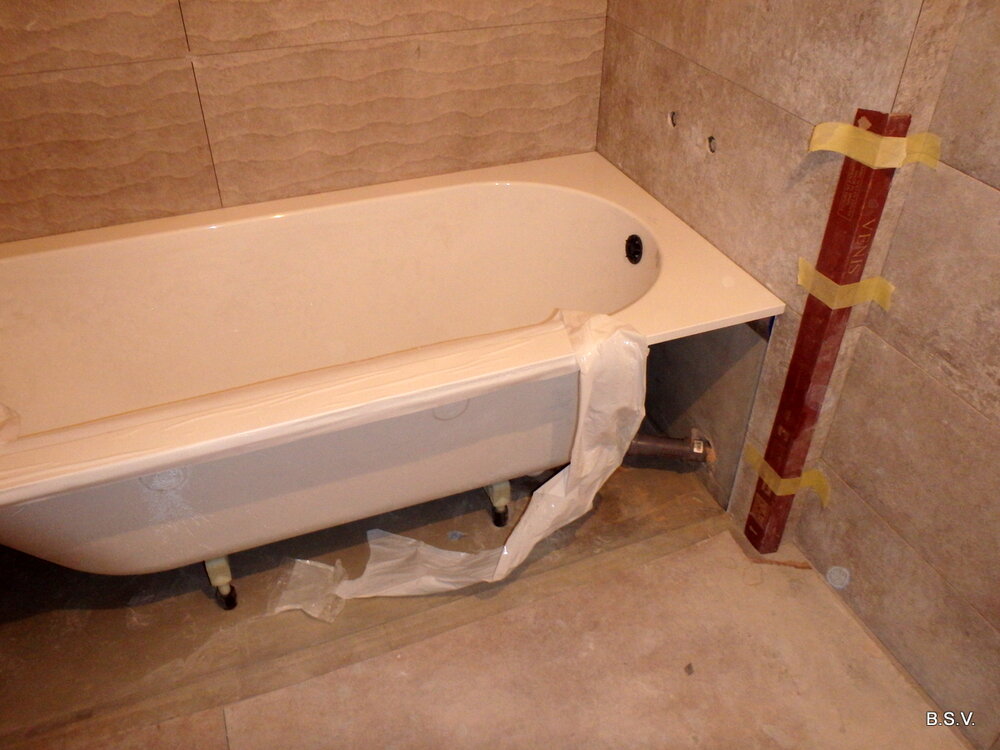

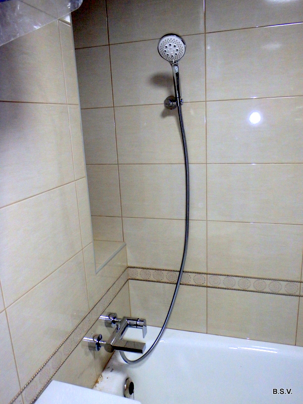

Хотя, объективно, подключение из пола тоже сделано качественно. Дело в эстетике?
ИМХО
Вывод из стены кроме эстетического момента имеет еще одно практическое преимущество против вывода из пола. Это простота в уборке помещения. Когда вывод из стены проще пылесосить и мыть полы.
ИМХО
Если брать монтаж на этапе строительства, то данный вопрос не обсуждается, он идет по умолчанию, тем более, что никаких дополнительных затрат на материалы и работу не предусматривается.
Подводка "из пола", это мечта монтажников, поэтому спокойно выполняеться любым мало- мальски обученным.
Очень распространенное подключение как на массовом строительстве многоэтажек, так и за "поребриком".
Имхо, но данное подключение приносит столько проблем плиточникам, паркетчикам, хозяйкам и уборщицам, что я бы его законодательно запретил, как вредное.

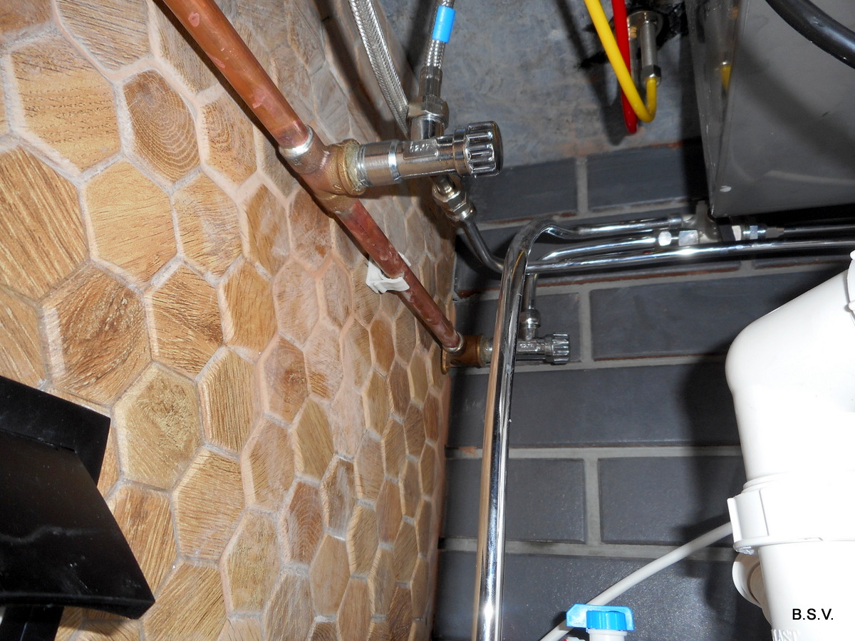

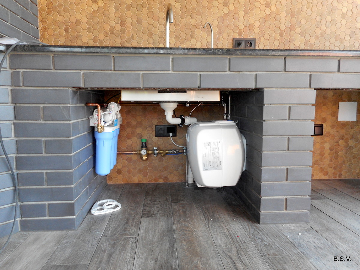

У меня шас как раз такая мечта, подключение из пола.
Правда стены сруб.

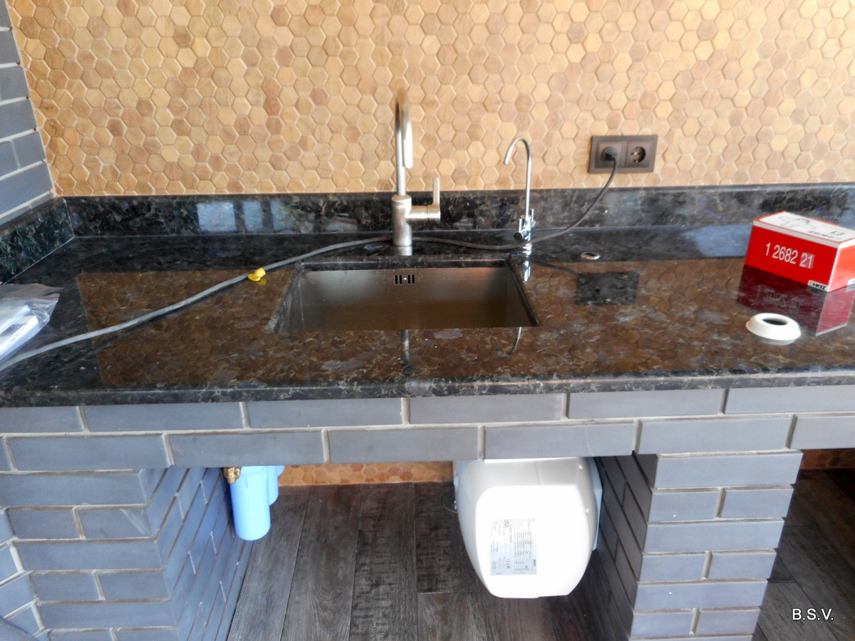

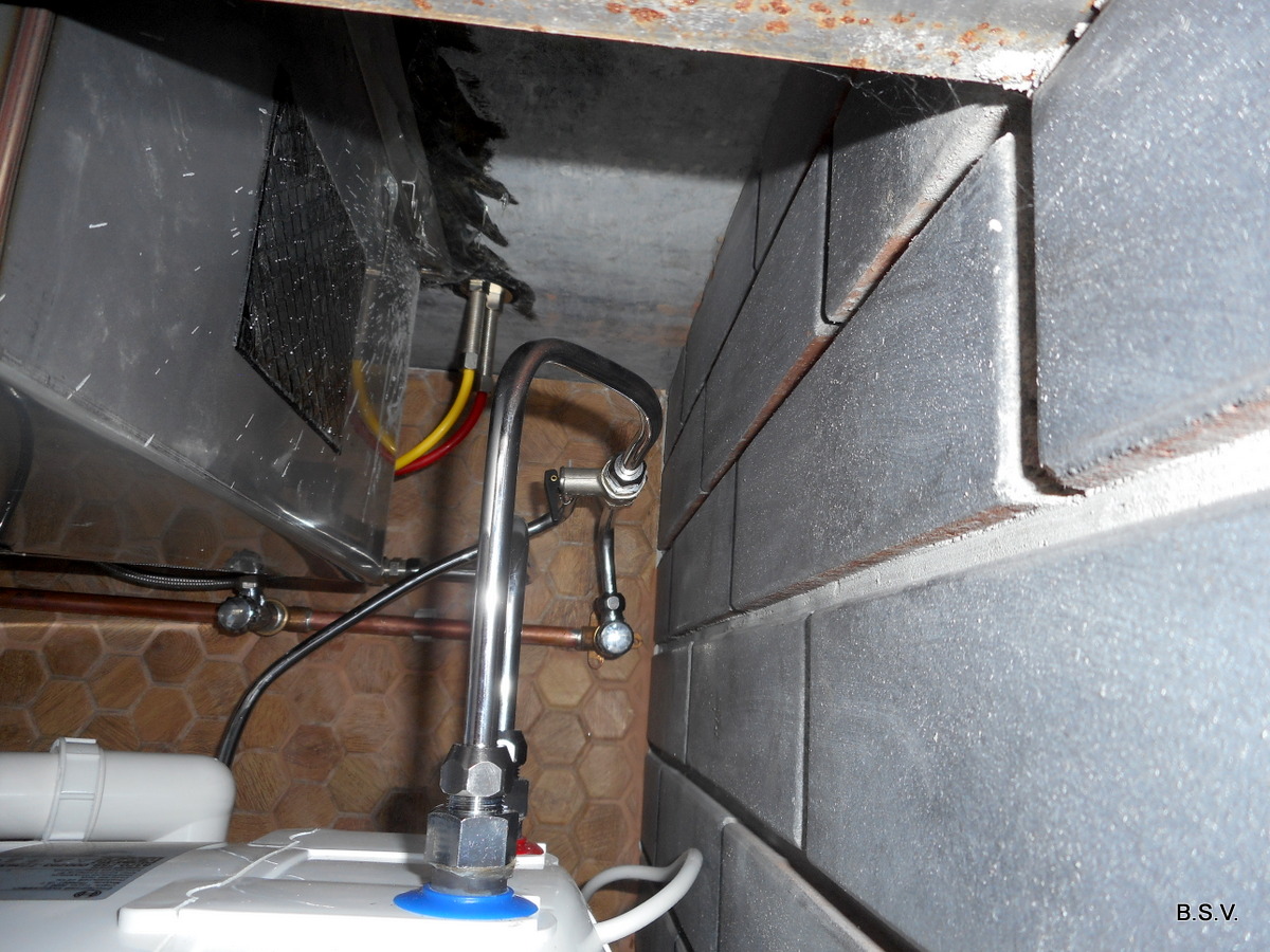

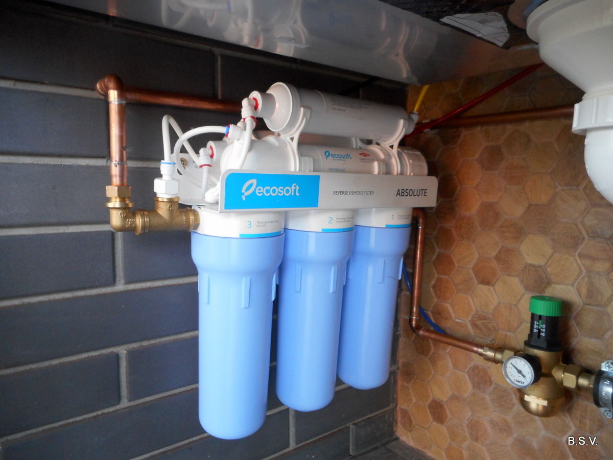

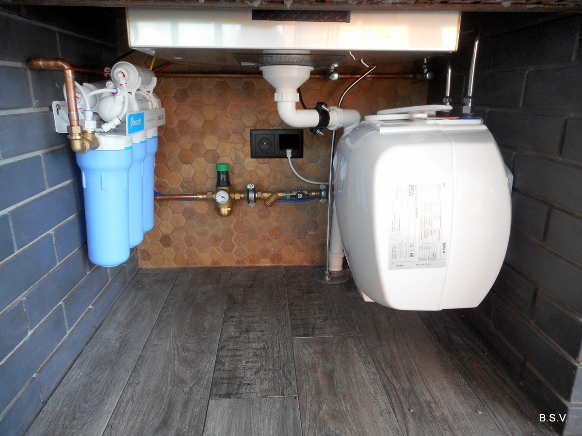

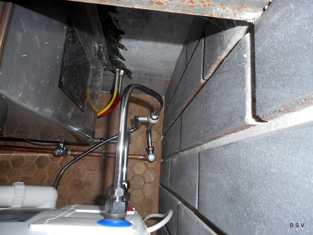

Один из примеров подключения мойки барбекю, от системы полива.
Предварительно, со скважины, там стоит какая-то очистка, ставил, но уже не помню, какая.
Тем более, что в системах полива, может быть неизвестно что.
Поэтому определились: кран американка 1/2*, фильтр, обратный клапан, редуктор давления, вход в колбы осмоса.
После колб, разделяем потоки:
1.ХВС и ГВС.
2. На мембрану осмоса.
ХВС идет на ХВС крана мойки и бойлер.
ГВС с бойлера- прямо на кран мойки.
Осмос с минерализатором, поэтому разделен на два потока.
Реализация данного проекта, из-за неудачного расположения выводов воды, канализации и электрики, немного увеличила стоимость комплектующих.
Естественно все съемное, на американках, и с возможностью слива воды на зиму.
  • Лайк 6

1.Вошел в уровень "мало- мальски" обученного.:)
2. "Плавающее" подключение и нормально работает. Испытано, доказано.:flag1:
