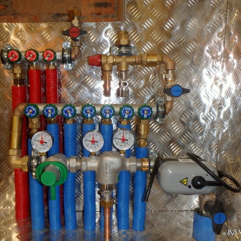

B.S.V. Опубліковано: 23 листопада 2024 Автор Поділитись Опубліковано: 23 листопада 2024 Водорозподільчий вузол квартири. Колекторна розводка. Окремий контур на бойлер. Автономне опалення. Далі буде. 2 Посилання на коментар Поділитися на інших сайтах More sharing options...

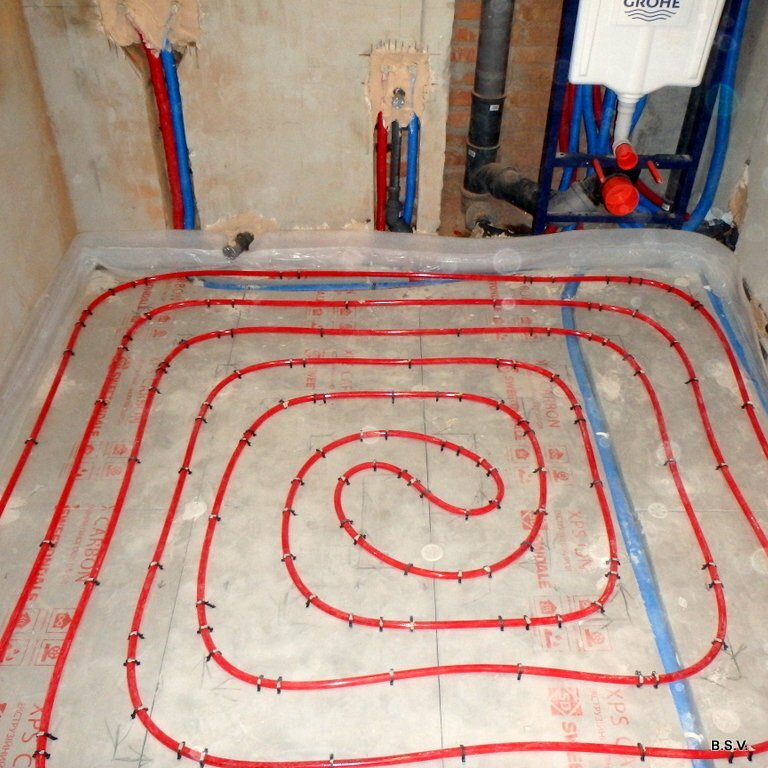

B.S.V. Опубліковано: 1 грудня 2024 Автор Поділитись Опубліковано: 1 грудня 2024 Квартира в одному із ЖК Київа. Автономне опалення на базі електрокотла і теплої підлоги. 3 1 Посилання на коментар Поділитися на інших сайтах More sharing options...

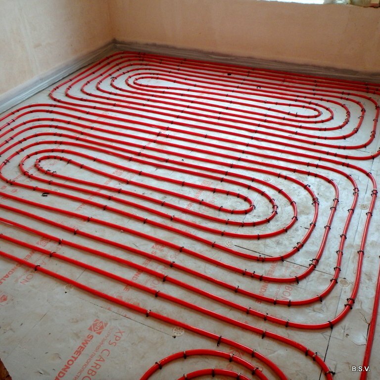

B.S.V. Опубліковано: 18 березня 2025 Автор Поділитись Опубліковано: 18 березня 2025 Невеличка квартира в одному із ЖК Київа. Автономне опалення на базі електрокотла і теплої підлоги. Встановлена автоматика, для економії витрат електроенергії. 1 1 Посилання на коментар Поділитися на інших сайтах More sharing options...

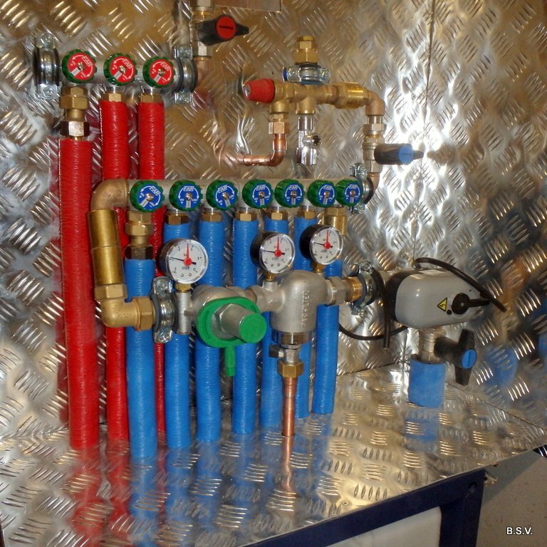

B.S.V. Опубліковано: 18 березня 2025 Автор Поділитись Опубліковано: 18 березня 2025 Вхідний вузол трикімнатної квартири, встановлений на чистову, після малярних робіт. Лічильники і редуктори тиску в містах загального користування. Траси були розірвані на вході в квартиру і переміщені в хозприміщення. На ГВП Ajax не ставився, так як незрозуміло, чи буде гаряча вода від кришної паливної. ГВП, ХВП і рециркуляція розділена на 3 контури:1- кухня,пральня, 2- великий санвузол, 3- маленький санвузол. Планується водоочистка, в цьому ж приміщенні осмос, з заклодною трубою під мийку,комбінований бойлер Дражице на 125 л., який буде нагріватися теном, або від котла Протерм. Ну і щоб «двічі не ходити», також передбачене резервне опалення від того ж котла. 4 1 Посилання на коментар Поділитися на інших сайтах More sharing options...

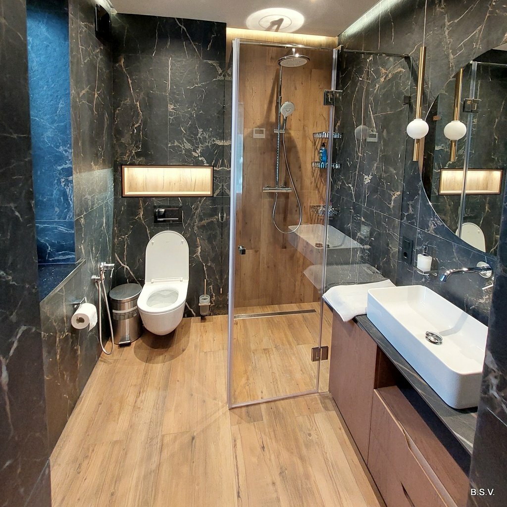

B.S.V. Опубліковано: 1 квітня 2025 Автор Поділитись Опубліковано: 1 квітня 2025 Санвузол за скляною стіною. При використанні- затемнюється. 4 1 Посилання на коментар Поділитися на інших сайтах More sharing options...
Vikctor Опубліковано: 1 квітня 2025 Поділитись Опубліковано: 1 квітня 2025 А яким чином активується затемнення? Кнопкою чи від пару. Бо якщо останнє, то так собі рішення. Хоча гостям напевно цікаво буде). В Німеччині навіть готелі таки є, де гості живуть у прозорих кімнатах, а поглядити на це можна придбавши квіток. Посилання на коментар Поділитися на інших сайтах More sharing options...
B.S.V. Опубліковано: 2 квітня 2025 Автор Поділитись Опубліковано: 2 квітня 2025 Кнопкою. 1 Посилання на коментар Поділитися на інших сайтах More sharing options...

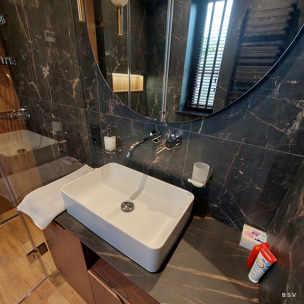

B.S.V. Опубліковано: 2 травня 2025 Автор Поділитись Опубліковано: 2 травня 2025 Установка сантехніки. Скромно, компактно, нічого зайвого. 3 Посилання на коментар Поділитися на інших сайтах More sharing options...
irina1969 Опубліковано: 2 травня 2025 Поділитись Опубліковано: 2 травня 2025 коли дивлюсь такі фото, так все зроблено гарно, денеХ також гарно вклали ну ЧОМУ завжди фото з відкритою кришкою унітазу ??? Картинка має бути гарною🙄 Посилання на коментар Поділитися на інших сайтах More sharing options...
Сергей 31 Опубліковано: 2 травня 2025 Поділитись Опубліковано: 2 травня 2025 53 минуты назад, irina1969 сказал: ЧОМУ завжди фото з відкритою кришкою унітазу ??? У сантехников есть негласное правило. Лишать новый унитаз невинности должен только заказчик. 1 Посилання на коментар Поділитися на інших сайтах More sharing options...
