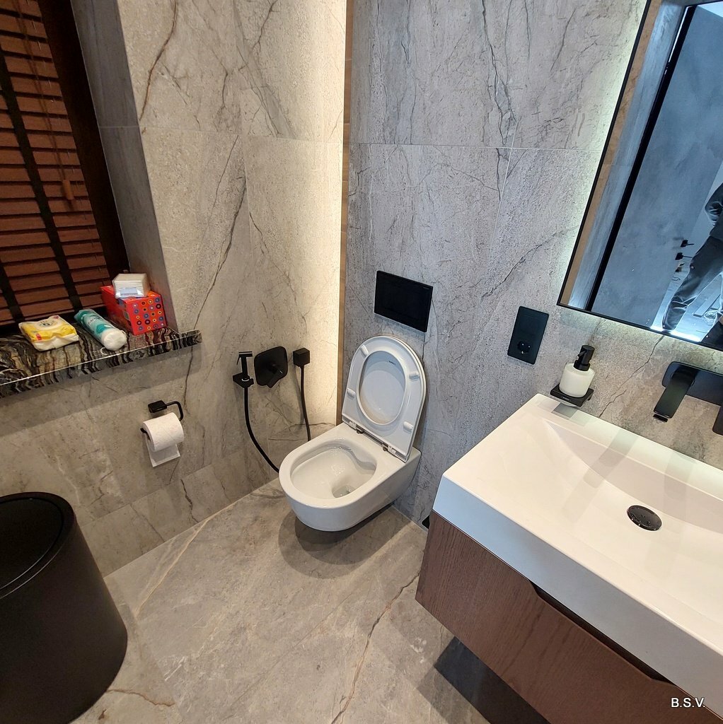

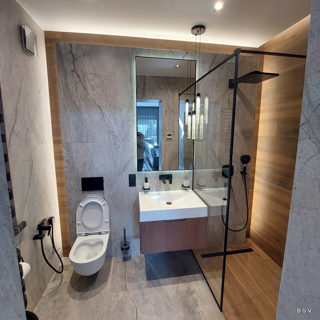

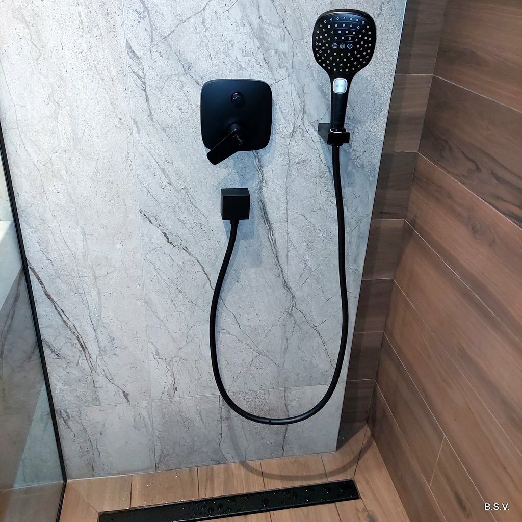

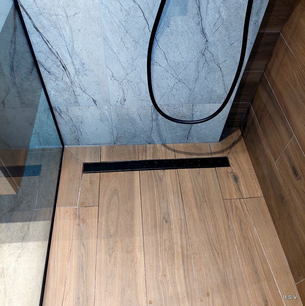

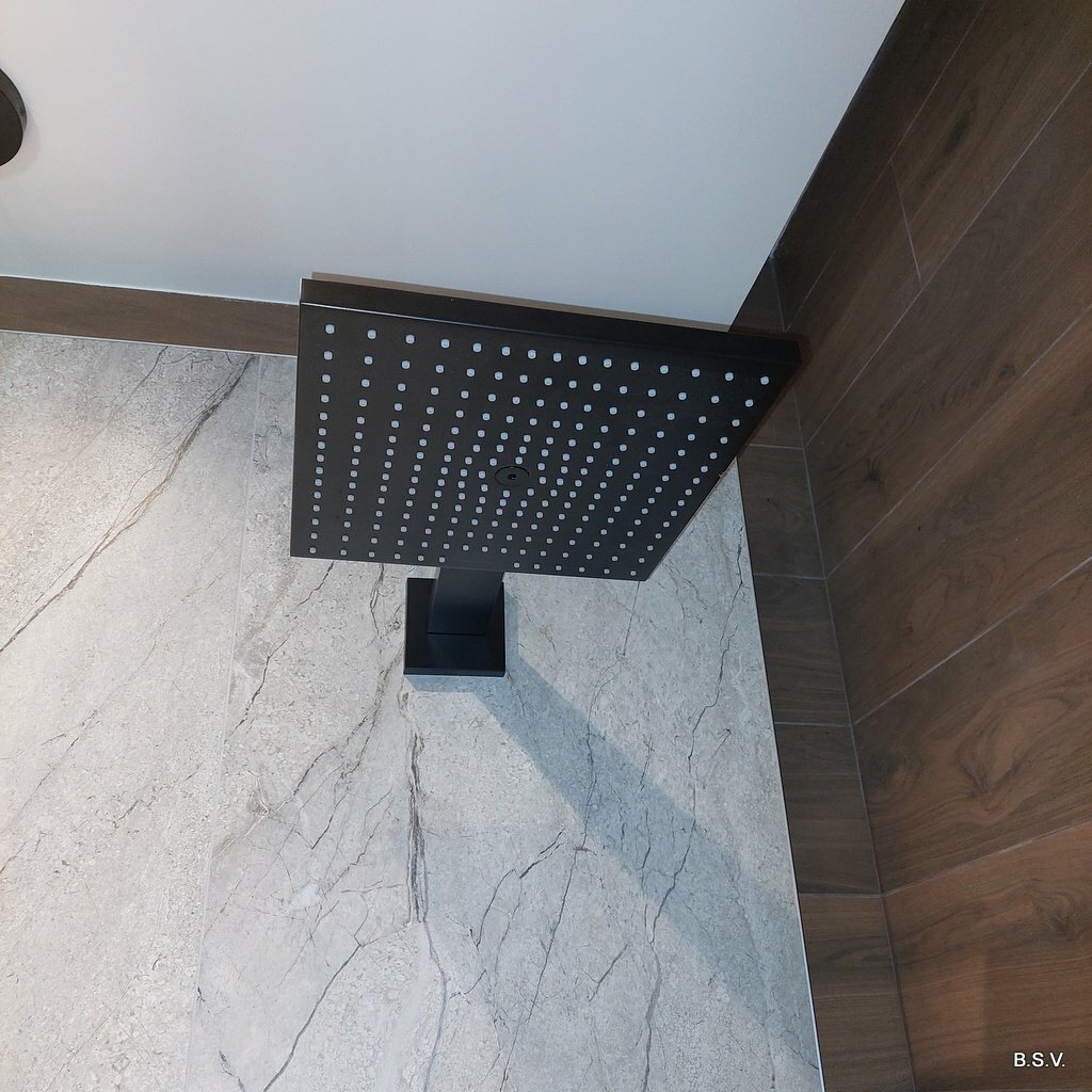

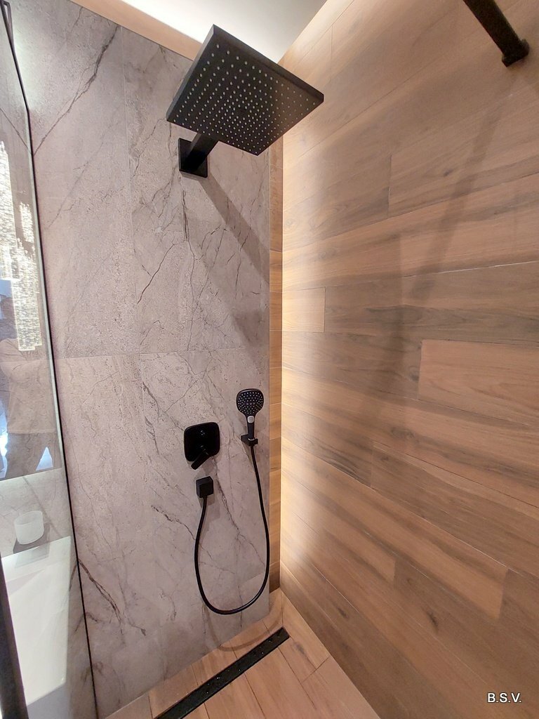

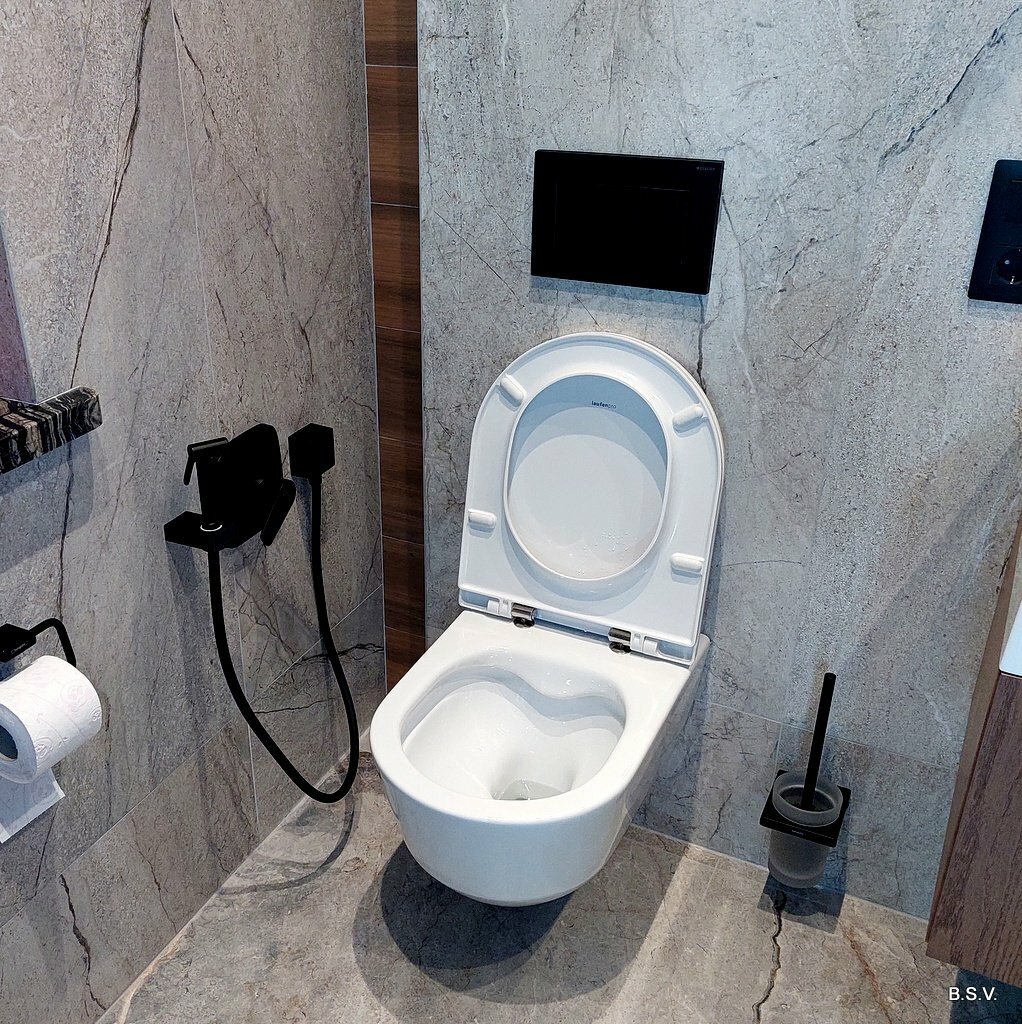

B.S.V. Опубліковано: 9 травня 2025 Автор Поділитись Опубліковано: 9 травня 2025 Гостьовий санвузол. 3 1 Посилання на коментар Поділитися на інших сайтах More sharing options...

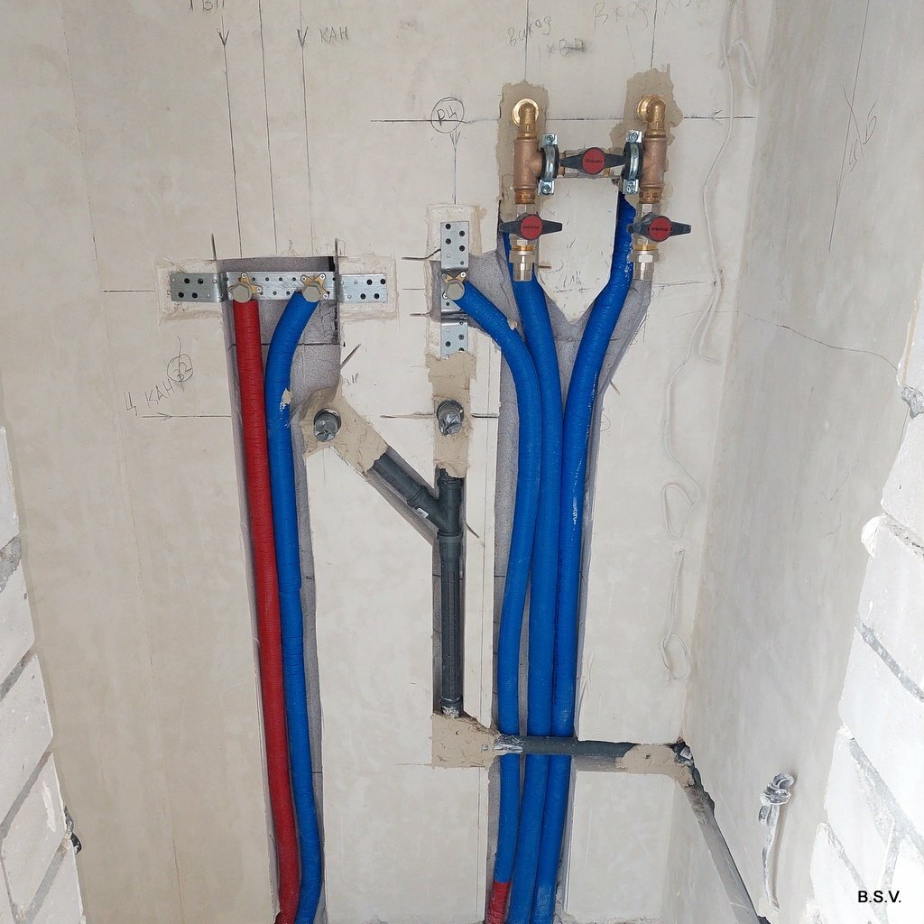

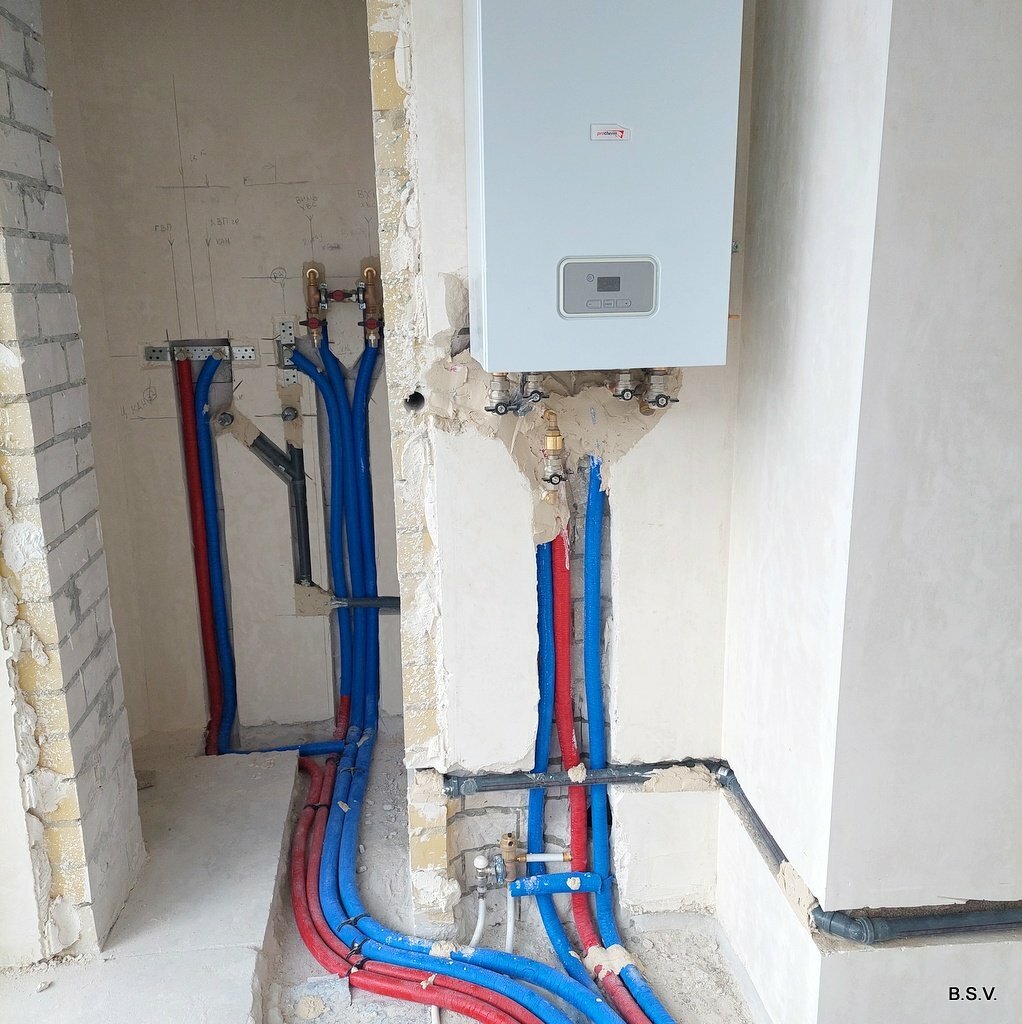

B.S.V. Опубліковано: 13 травня 2025 Автор Поділитись Опубліковано: 13 травня 2025 Чорновий монтаж під обвязку водоочистки і комбінованого бойлера Protherm WEL 100 ME, який може працювати з двоконтурним котлом. 1 Посилання на коментар Поділитися на інших сайтах More sharing options...

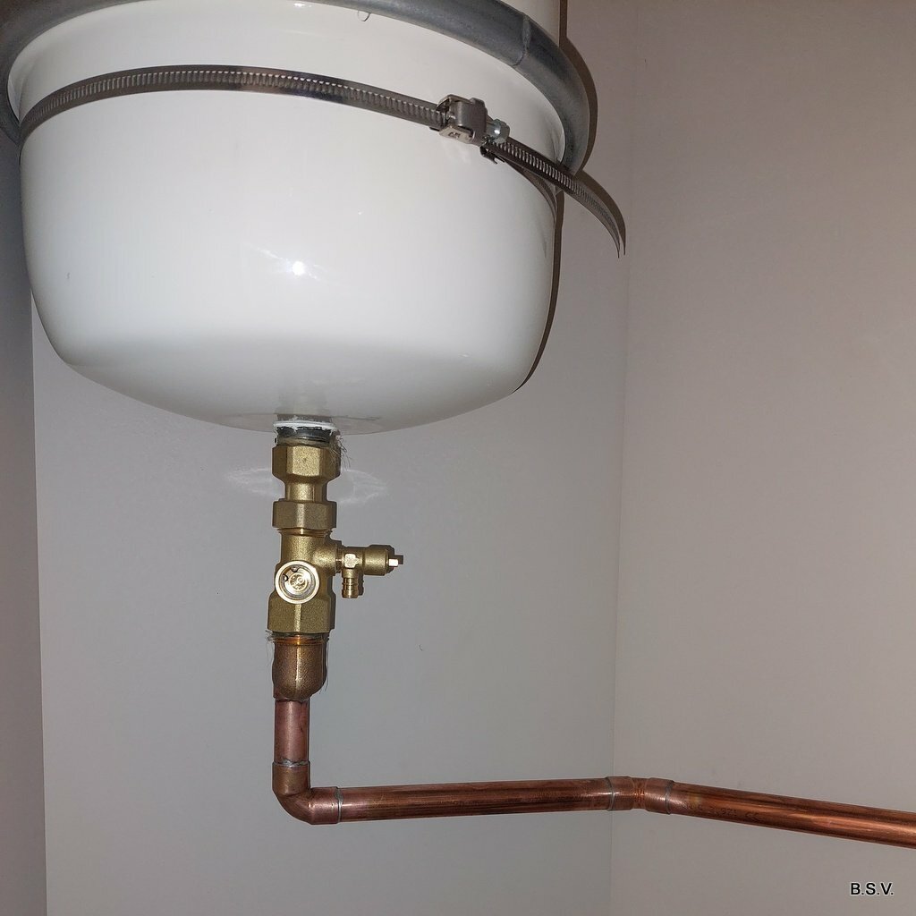

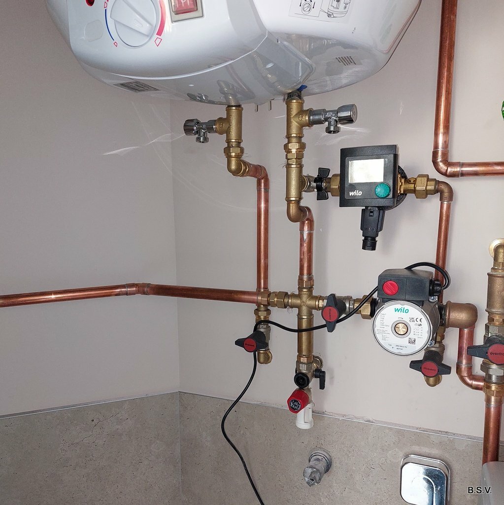

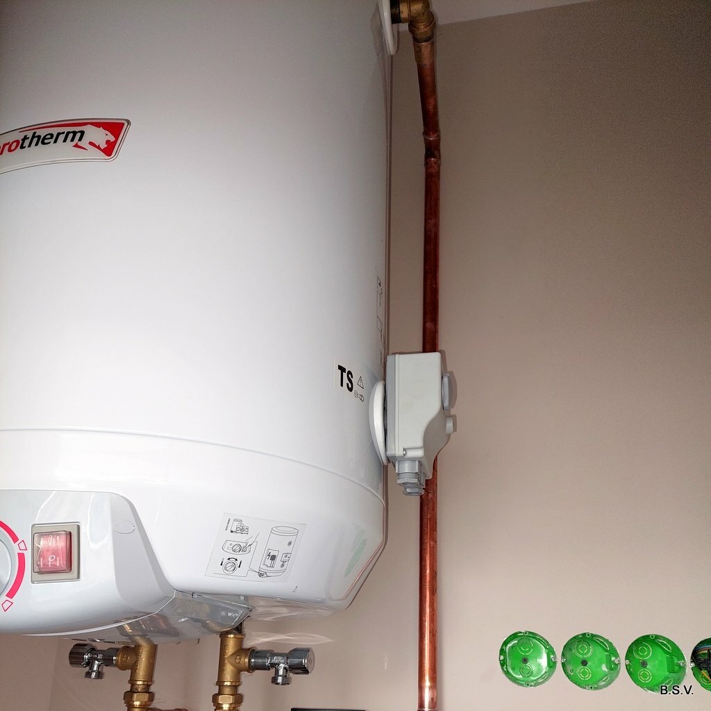

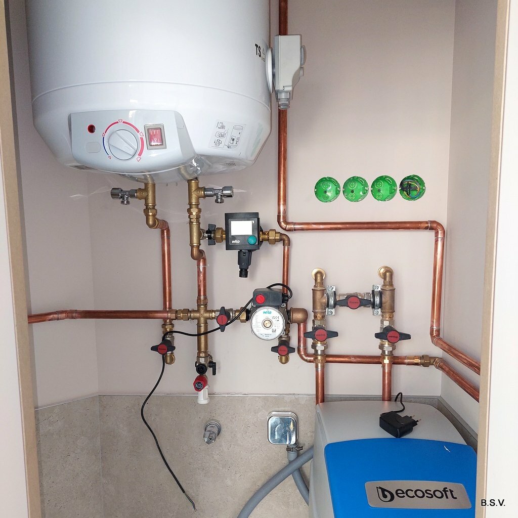

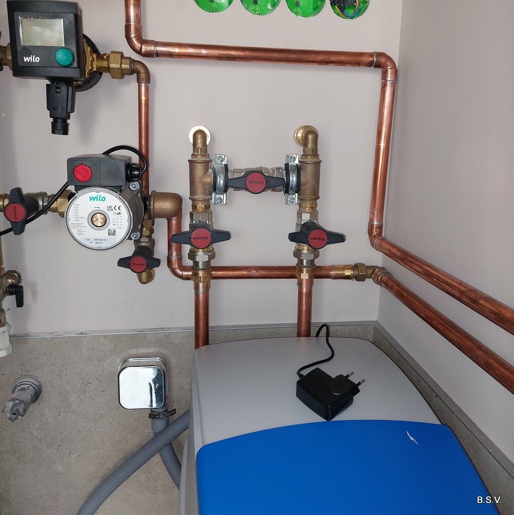

B.S.V. Опубліковано: 26 травня 2025 Автор Поділитись Опубліковано: 26 травня 2025 Чистова обвязка водоочистки і комбінованого бойлера Protherm WEL 100 ME, який може працювати з двоконтурним котлом. 3 1 Посилання на коментар Поділитися на інших сайтах More sharing options...

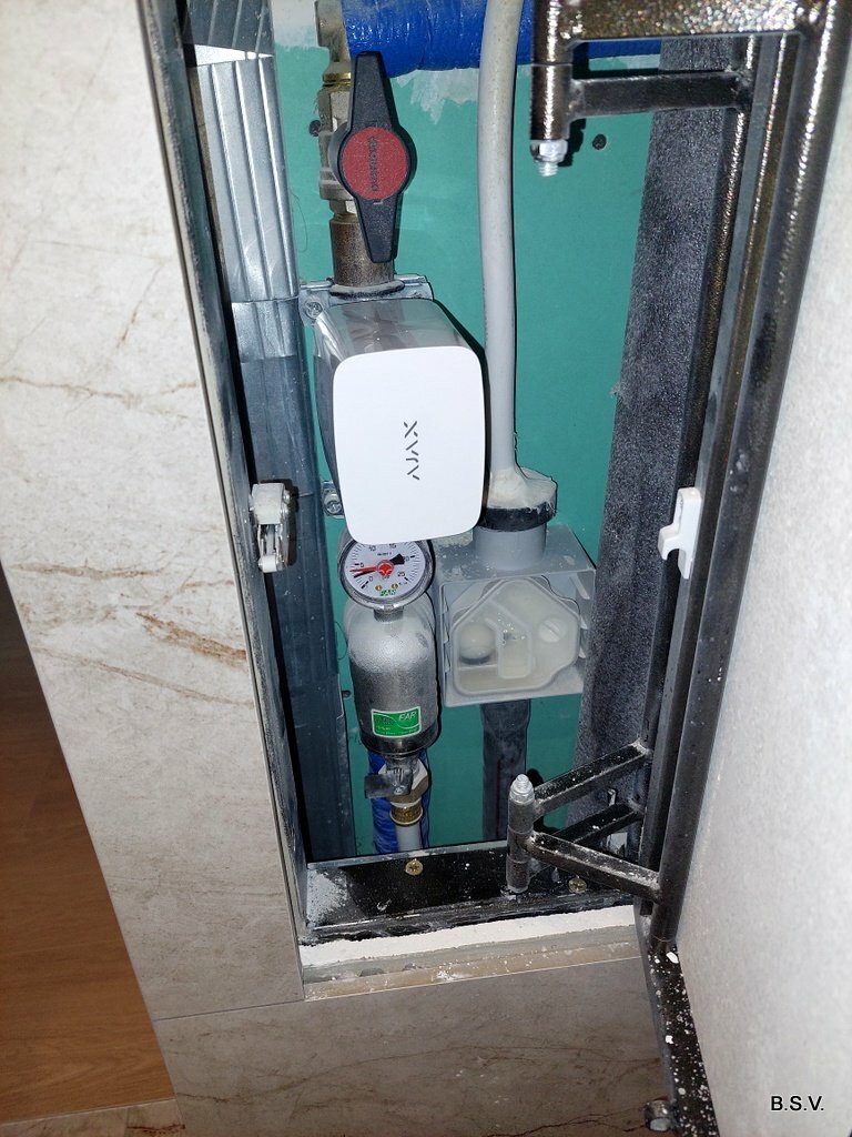

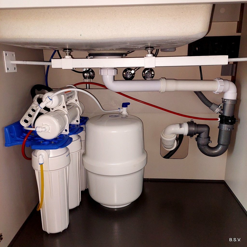

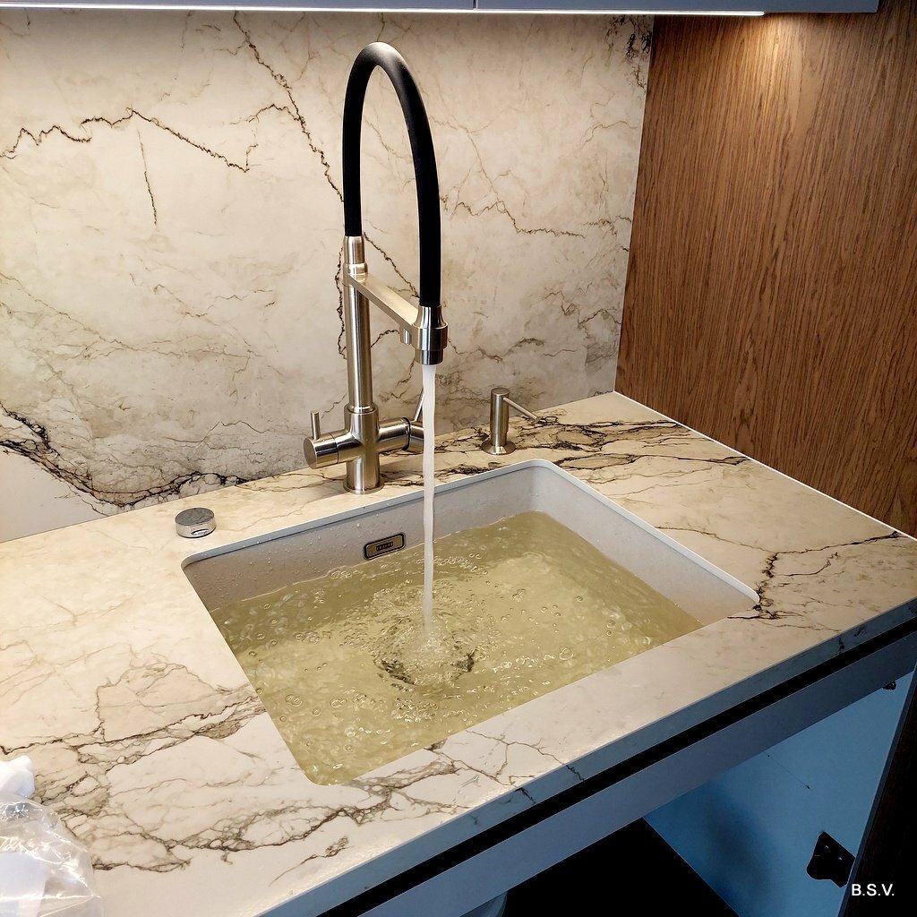

B.S.V. Опубліковано: 5 липня 2025 Автор Поділитись Опубліковано: 5 липня 2025 Установка сантехніки в маленькому санвузлі, і кухні. Тіснувато. 2 Посилання на коментар Поділитися на інших сайтах More sharing options...
XL.pro Опубліковано: 5 липня 2025 Поділитись Опубліковано: 5 липня 2025 Добрий день. В можна побачити фото сантехнічного санвузла в квартирі з мінімально необхідним обладнанням (був би дуже вдячним по пунктам). Посилання на коментар Поділитися на інших сайтах More sharing options...
B.S.V. Опубліковано: 5 липня 2025 Автор Поділитись Опубліковано: 5 липня 2025 Тут спочатку була мінімалка. Лічильники в підвальному приміщенні. ГВП відсутнє. Кран, антіпотоп, промивний фільтр.Але із-за нестабільного тиску по ХВП 2-8 Бар, часто спрацьовував запобіжний клапан на бойлері непрямого нагріву. Довелося займатися гінекологічними роботами, ловити міліметри і доставляти редуктор тиску. Тому, на мою думку: вхідний кран, антипотоп, промивний фільтр, редуктор тиску. Далі, в залежності від задач і фінансових можливостей. 1 1 Посилання на коментар Поділитися на інших сайтах More sharing options...
XL.pro Опубліковано: 5 липня 2025 Поділитись Опубліковано: 5 липня 2025 Тільки що, B.S.V. сказав: Тут спочатку була мінімалка. Лічильники в підвальному приміщенні. ГВП відсутнє. Кран, антіпотоп, промивний фільтр.Але із-за нестабільного тиску по ХВП 2-8 Бар, часто спрацьовував запобіжний клапан на бойлері непрямого нагріву. Довелося займатися гінекологічними роботами, ловити міліметри і доставляти редуктор тиску. Тому, на мою думку: вхідний кран, антипотоп, промивний фільтр, редуктор тиску. Далі, в залежності від задач і фінансових можливостей. 1. Якщо редуктор тиску і лічильники знаходиться в загальному коридорі, є необхідність їхнього дублювання в квартирі? 2. Промивний фільтр від піску, іржі? 3. Якщо стоїть бойлер, чи потрібний розширювальний бак (щоб не лопнув фільтр)? А манометр, компенсатор гідроудару? Дякую Посилання на коментар Поділитися на інших сайтах More sharing options...
B.S.V. Опубліковано: 5 липня 2025 Автор Поділитись Опубліковано: 5 липня 2025 1. Немає сенсу. 2.Так 3.В квартирах за звичай, не ставлю, але якщо він непрямого нагріву, або комбінований, то обов*язково. Манометр є на фільтрі, або редукторі. Нормальний редуктор, також служить як компенсатор гідроудару. Але періодично, якщо є місце- ставлю. 1 1 Посилання на коментар Поділитися на інших сайтах More sharing options...
Vikctor Опубліковано: 5 липня 2025 Поділитись Опубліковано: 5 липня 2025 14 часов назад, B.S.V. сказал: Установка сантехніки в маленькому санвузлі, і кухні. Тіснувато. А це штатне обладнання для мийкі? Посилання на коментар Поділитися на інших сайтах More sharing options...
B.S.V. Опубліковано: 5 липня 2025 Автор Поділитись Опубліковано: 5 липня 2025 Щтатне- сіре. Біле- моє. Посилання на коментар Поділитися на інших сайтах More sharing options...
murava Опубліковано: 5 липня 2025 Поділитись Опубліковано: 5 липня 2025 Только что, B.S.V. сказал: Щтатне- сіре. Біле- моє. Він питав про опору раковини. По білому - купи собі муфти на гайках Посилання на коментар Поділитися на інших сайтах More sharing options...
B.S.V. Опубліковано: 5 липня 2025 Автор Поділитись Опубліковано: 5 липня 2025 5 минут назад, murava сказал: Він питав про опору раковини. Останнім часом меблярі таке ставлять під мийки, коли клеять їх знизу. 1 Посилання на коментар Поділитися на інших сайтах More sharing options...

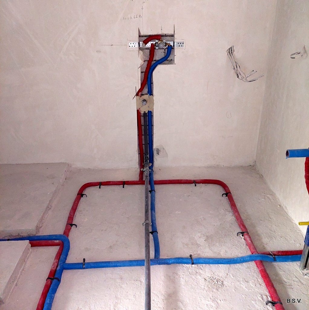

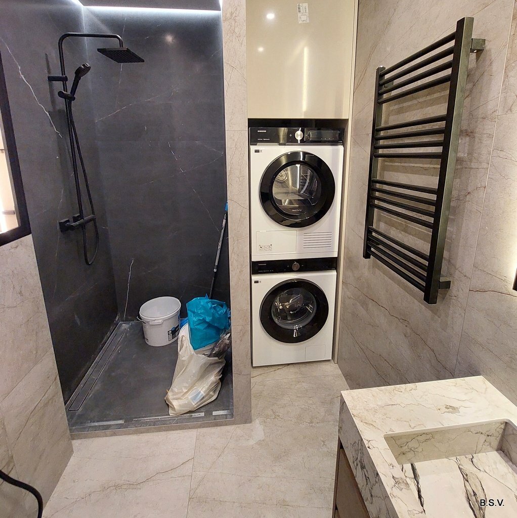

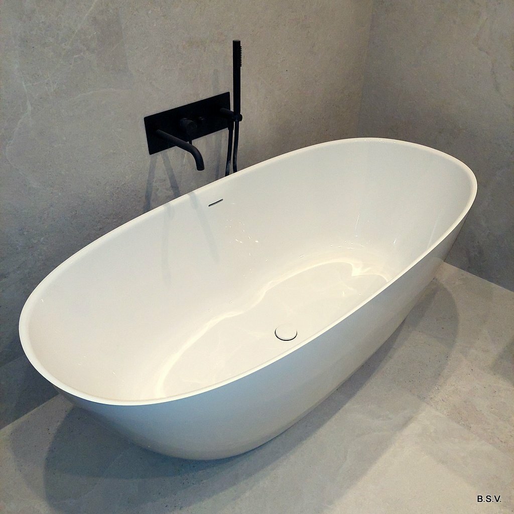

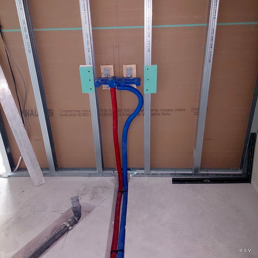

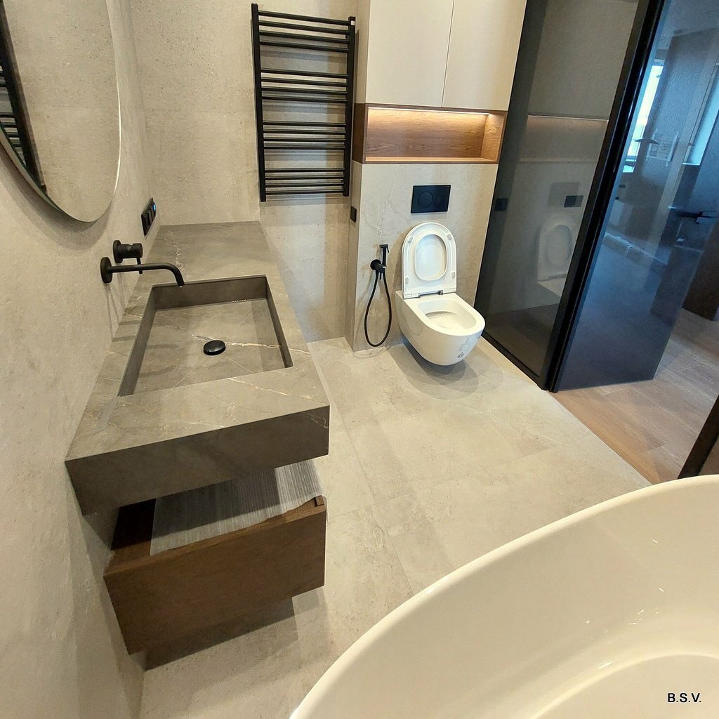

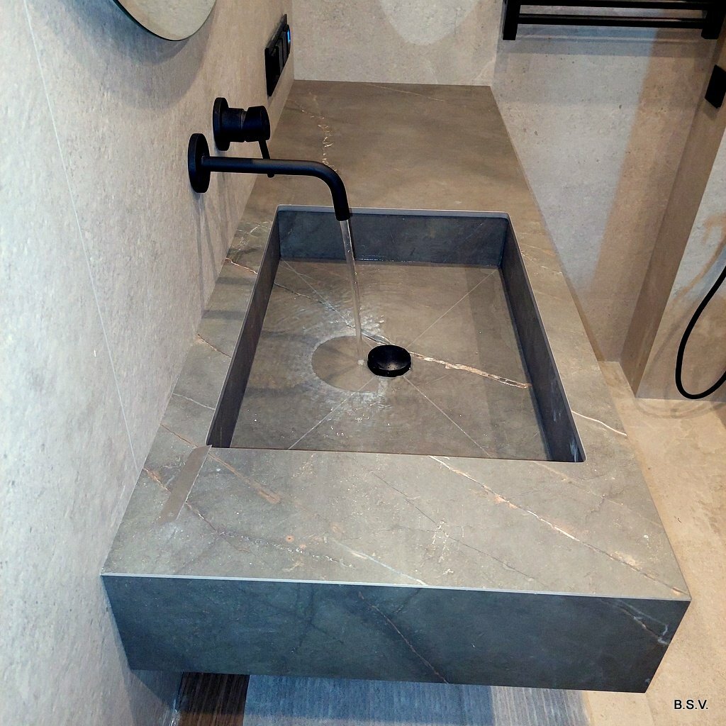

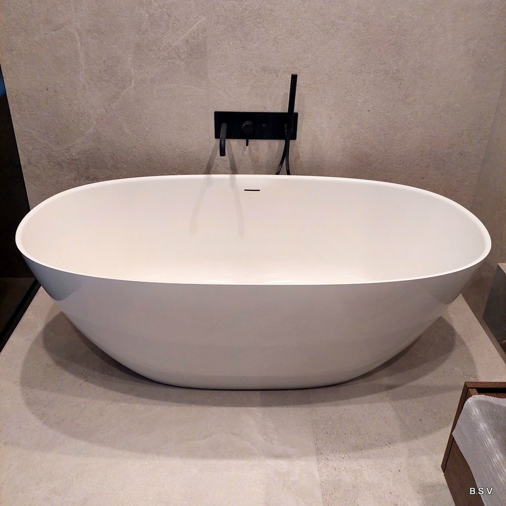

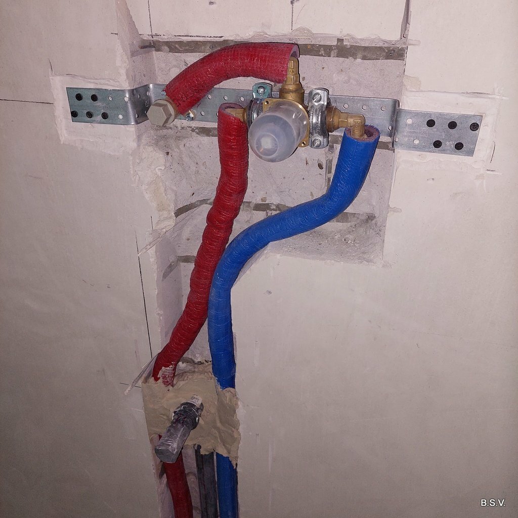

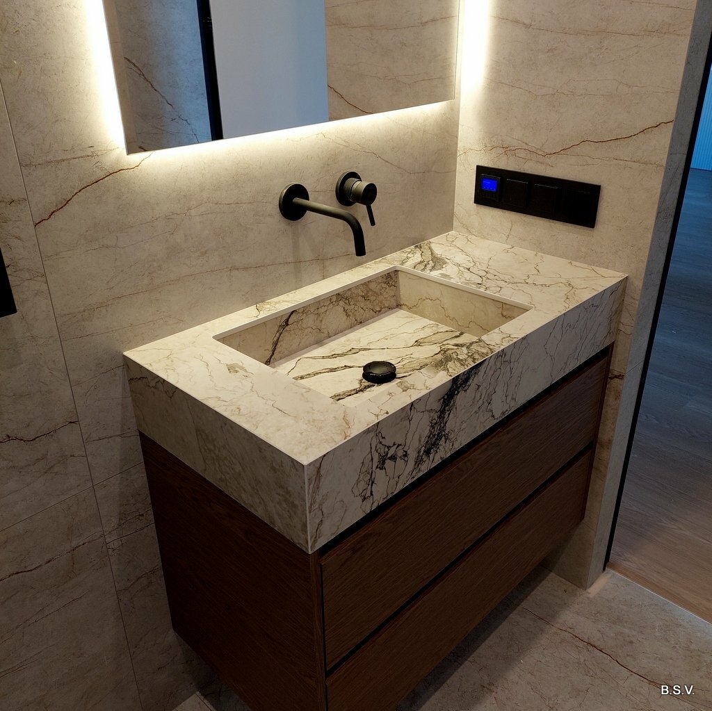

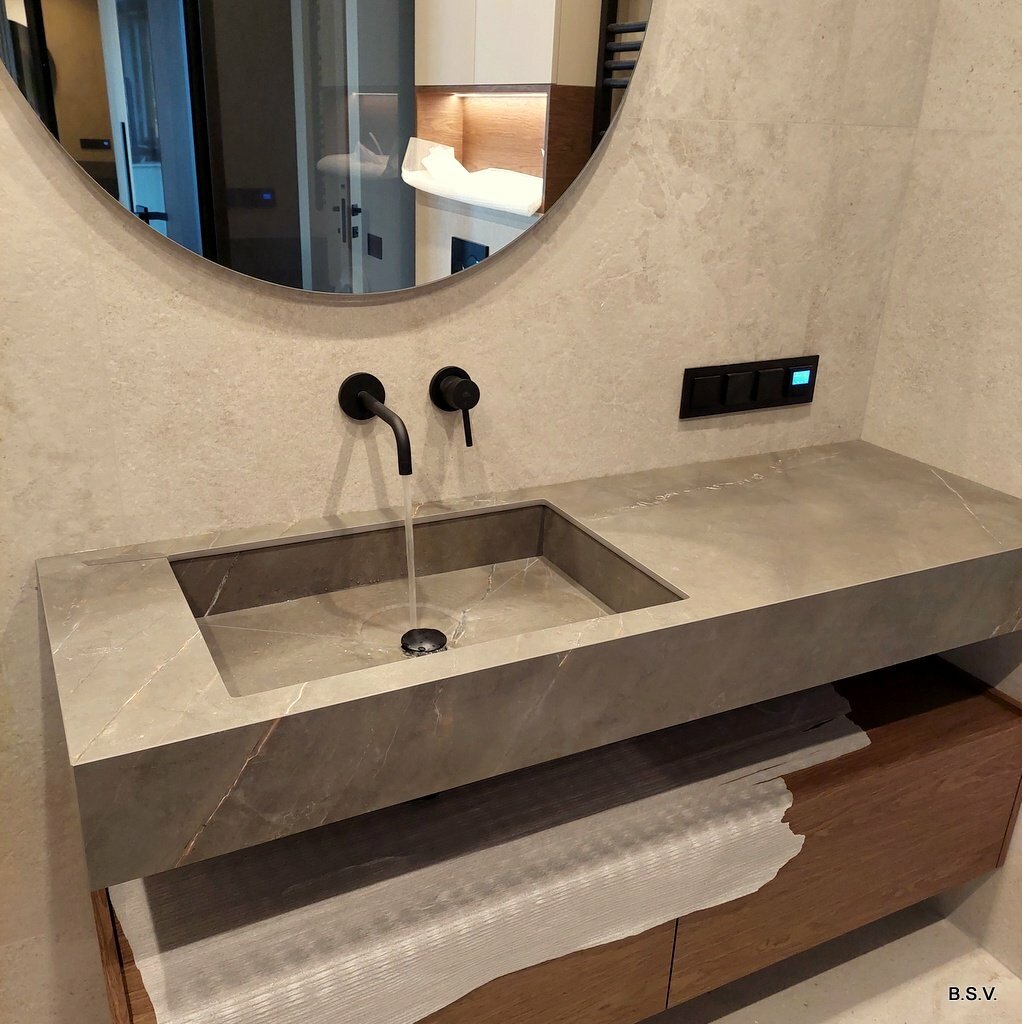

B.S.V. Опубліковано: 16 липня 2025 Автор Поділитись Опубліковано: 16 липня 2025 Просторий санвузол з окремо стоячою ванною. Дуже важка, але підвід на її злив зроблений без гофр. Рециркуляція ГВП в санвузлі передбачена. Трохи фото скритого монтажу. 4 Посилання на коментар Поділитися на інших сайтах More sharing options...

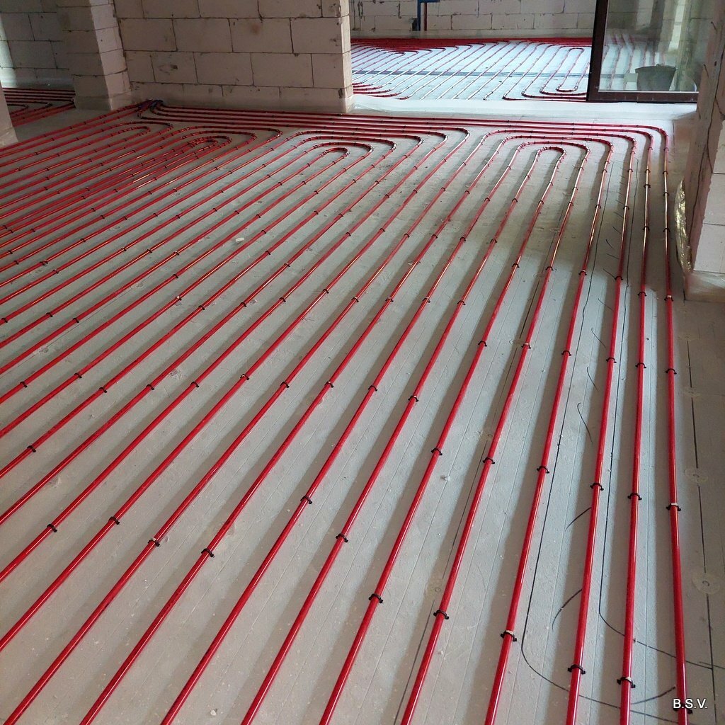

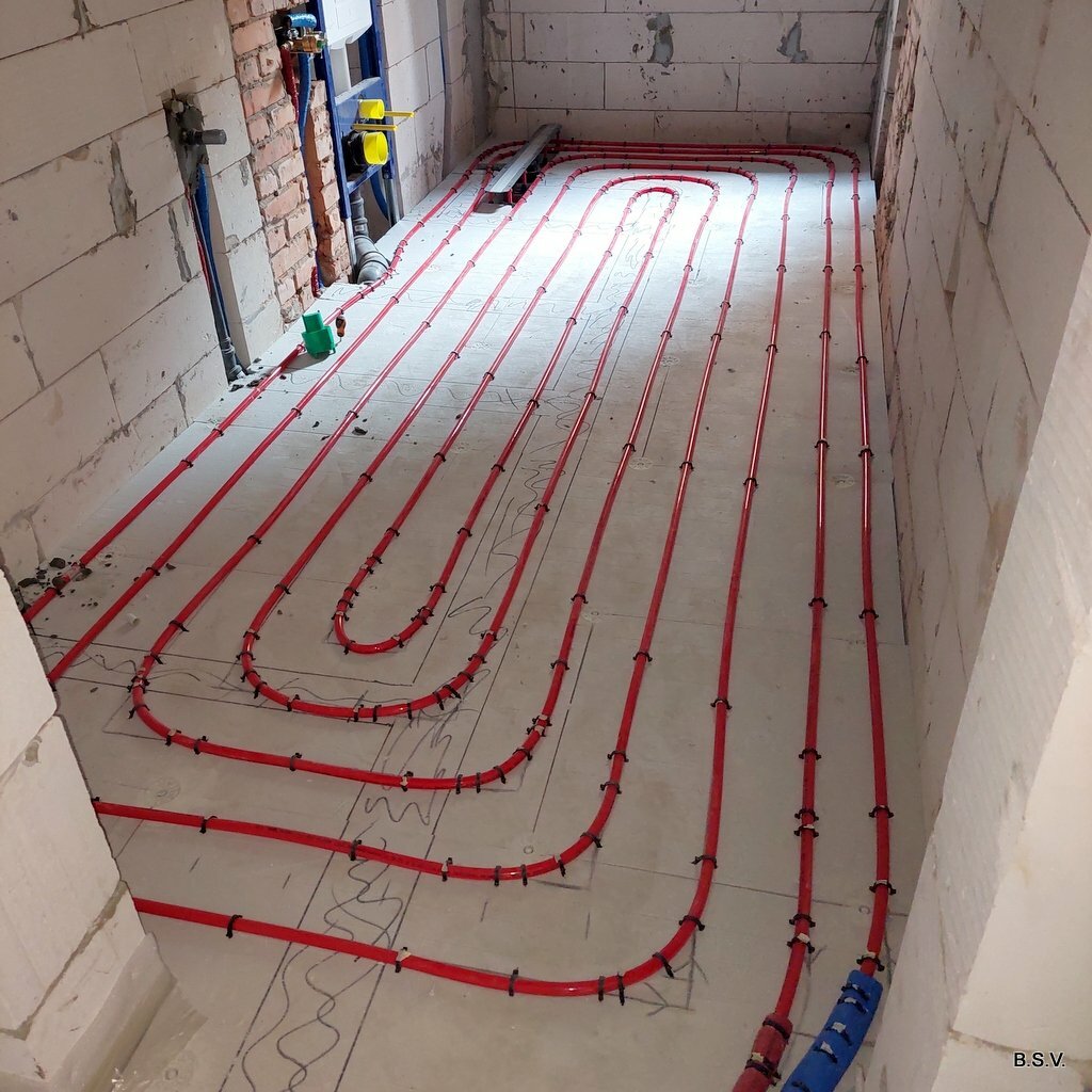

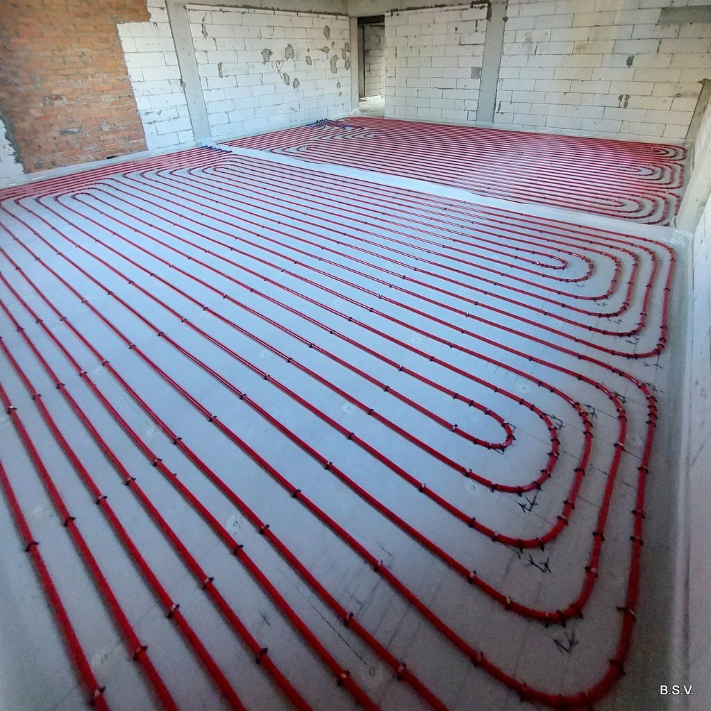

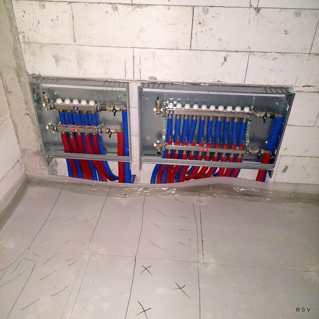

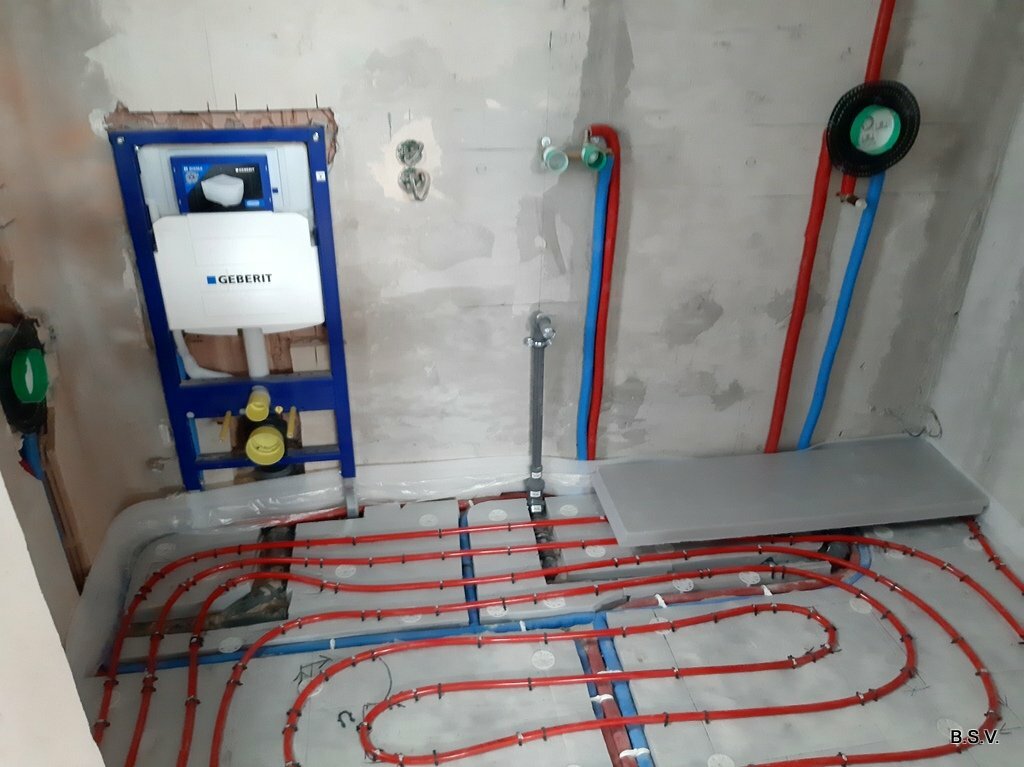

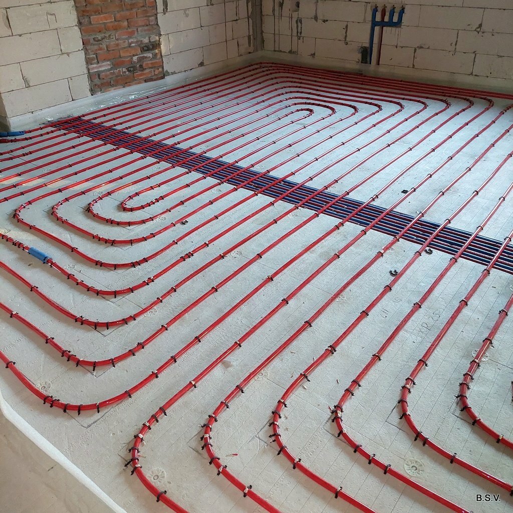

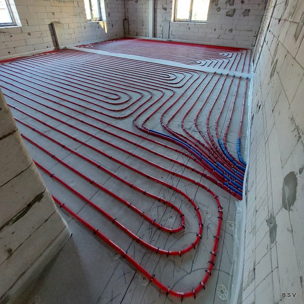

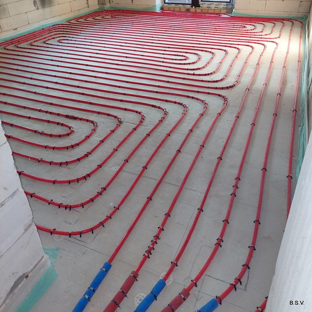

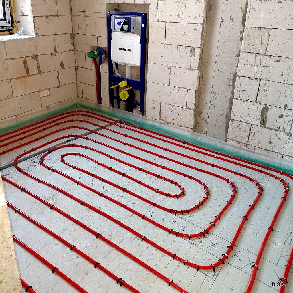

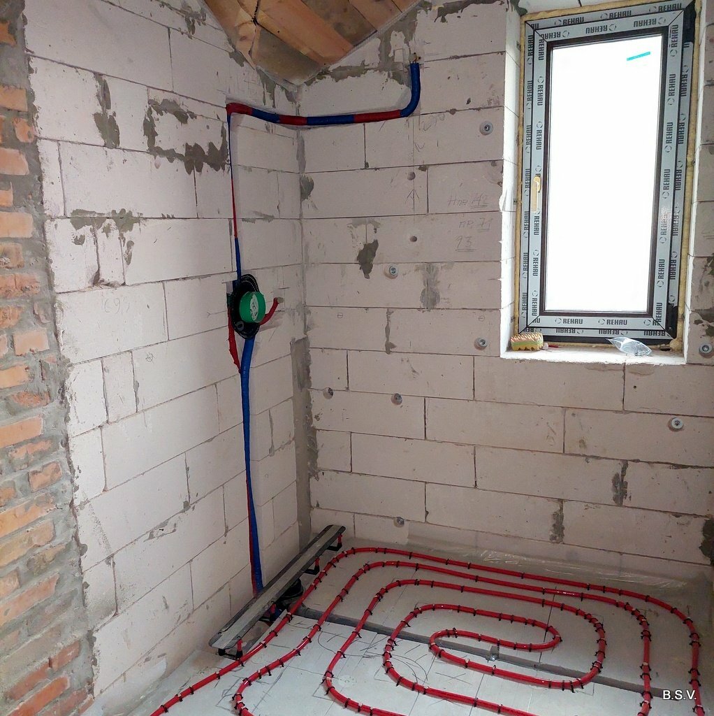

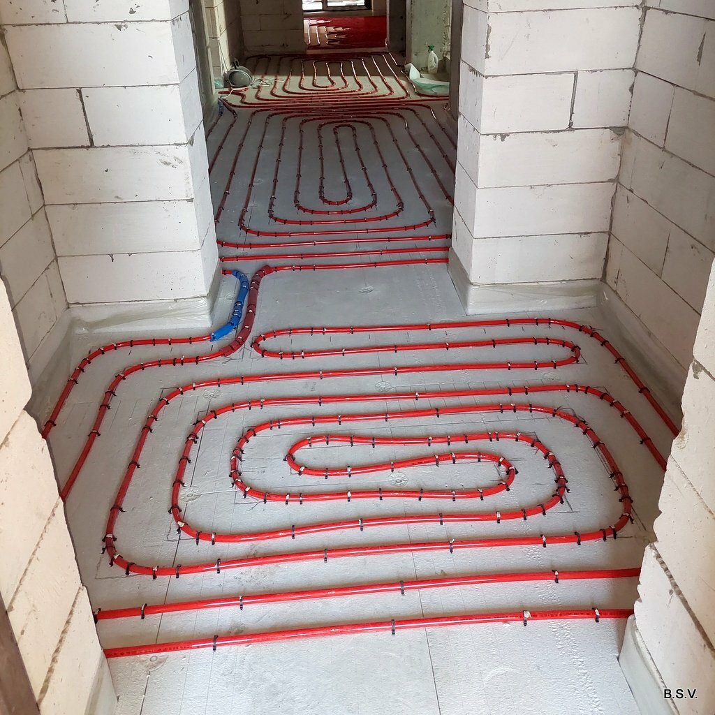

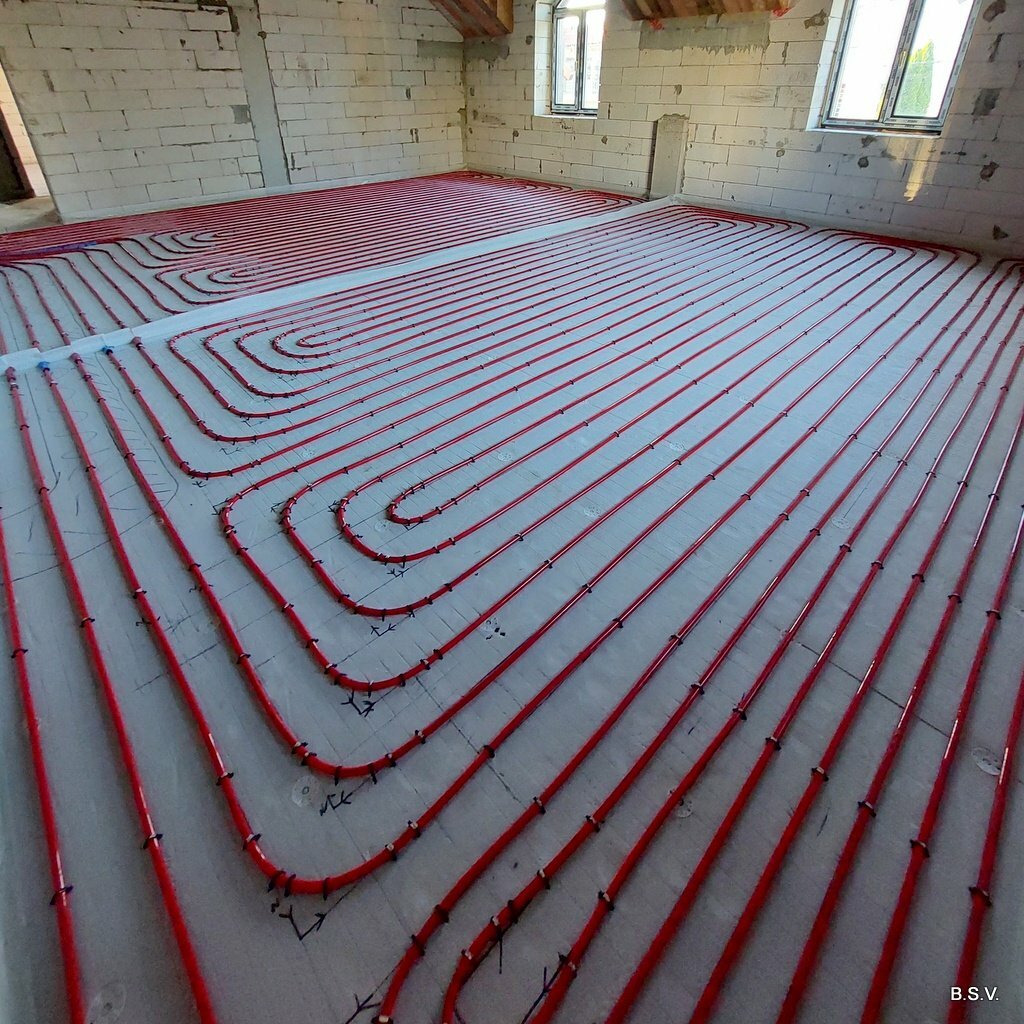

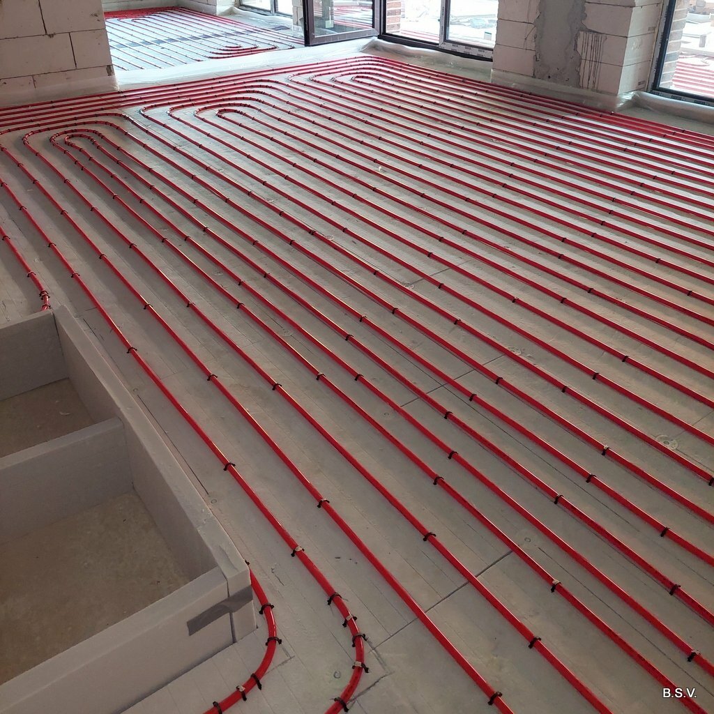

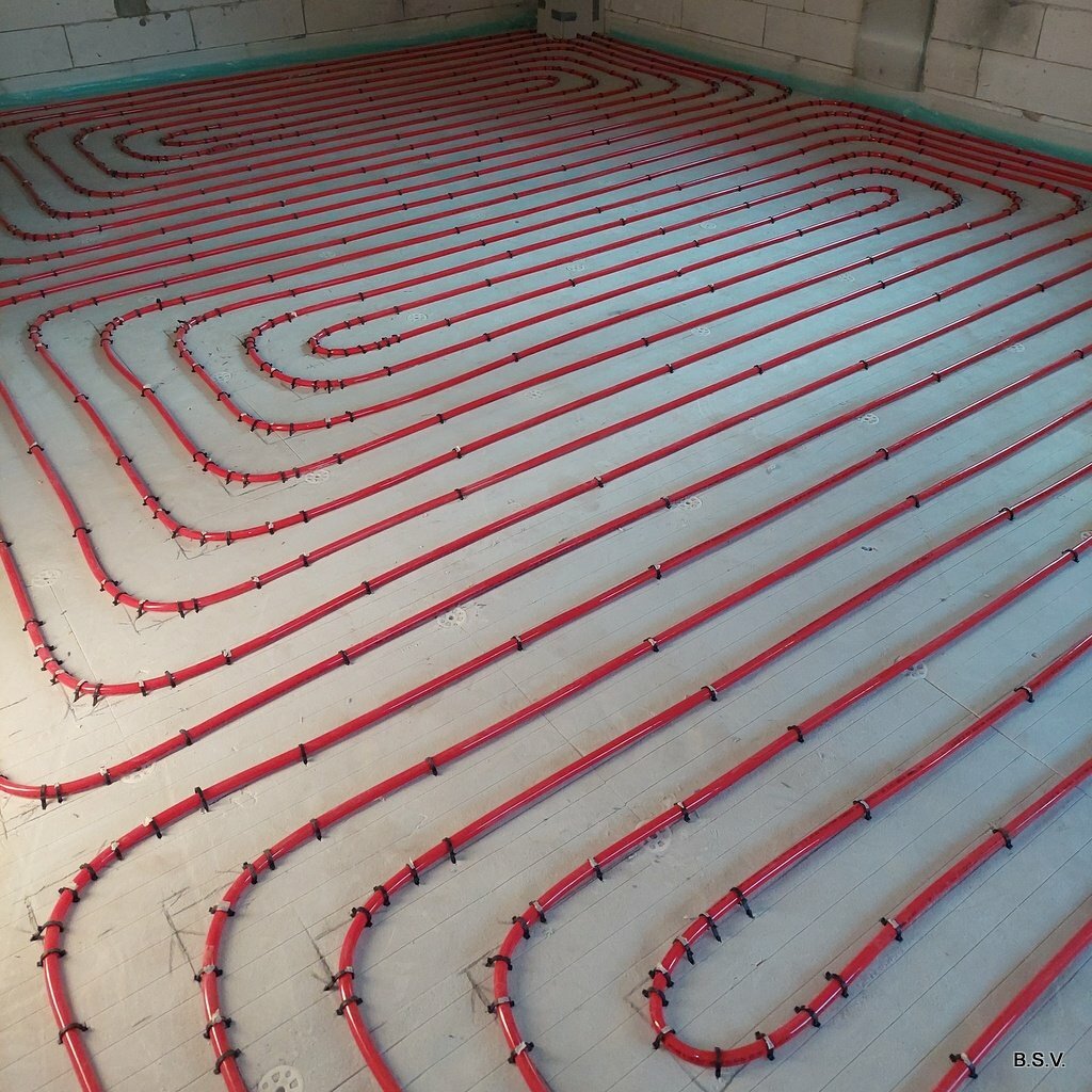

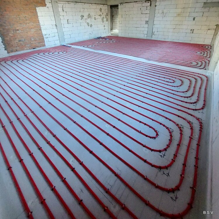

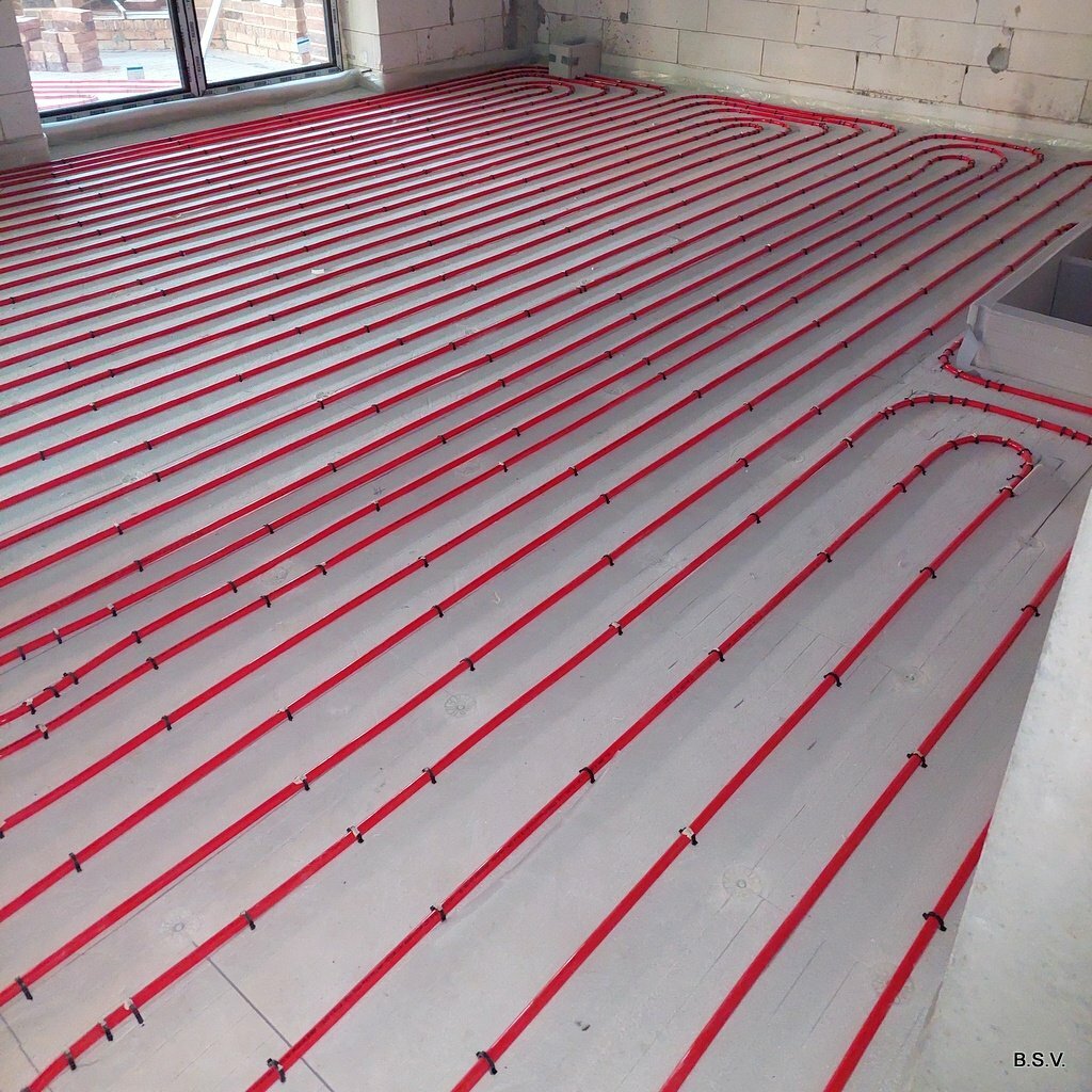

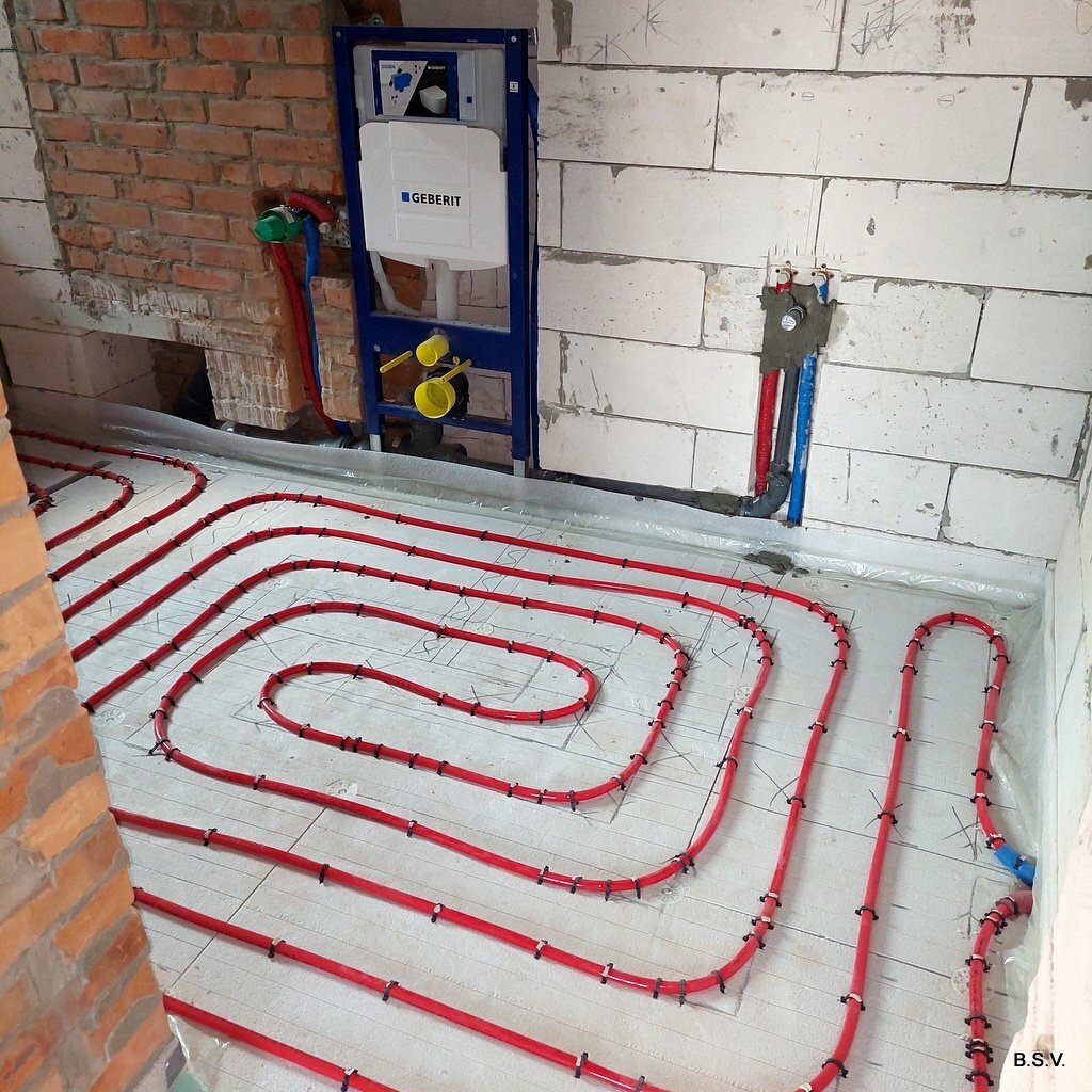

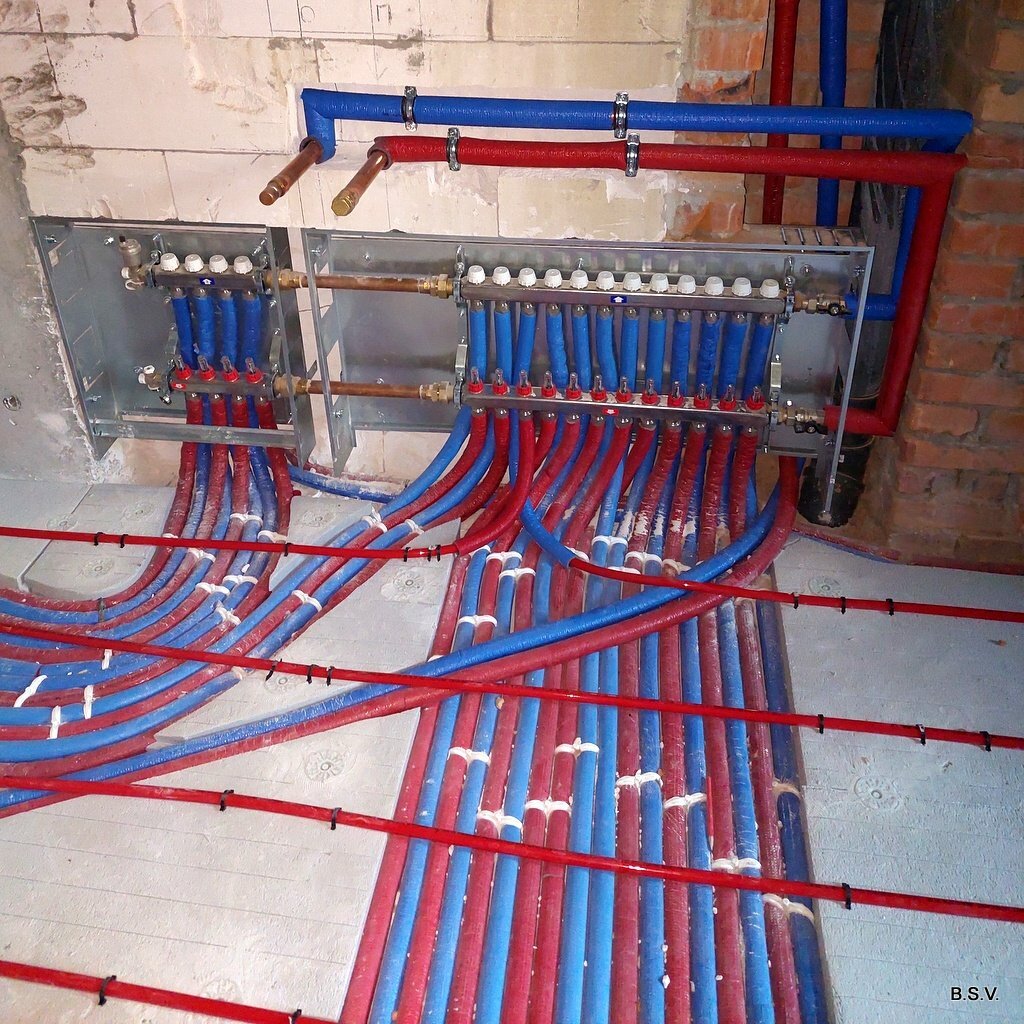

B.S.V. Опубліковано: 27 жовтня 2025 Автор Поділитись Опубліковано: 27 жовтня 2025 Трошки теплої підлоги в будинку. 5 1 Посилання на коментар Поділитися на інших сайтах More sharing options...
Андрій Миколайович Опубліковано: 27 жовтня 2025 Поділитись Опубліковано: 27 жовтня 2025 11 годин тому, B.S.V. сказав: Трошки теплої підлоги в будинку. Одне не можу зрозуміти, нафіга стільки скоб? Посилання на коментар Поділитися на інших сайтах More sharing options...
Vikctor Опубліковано: 27 жовтня 2025 Поділитись Опубліковано: 27 жовтня 2025 20 минут назад, Андрій Миколайович сказал: Одне не можу зрозуміти, нафіга стільки скоб? А що їх забагато? На мій погляд норм. 1 Посилання на коментар Поділитися на інших сайтах More sharing options...

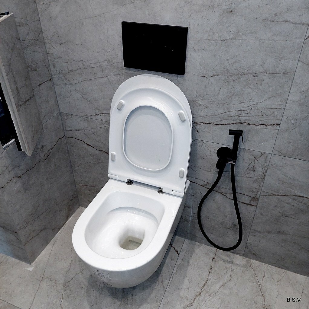

Дорофеев Сергей Опубліковано: 27 жовтня 2025 Поділитись Опубліковано: 27 жовтня 2025 К монтажника нет вопросов. Шо привезли, то и поставил. Но вкус хозяина, или мастерство дизайнера? Я в недоумении? Зачем возле Гиберита встроеный гигеенический душ? Не, я понимаю зачем нужен душ, но зачем нужен скрытого монтажа? Может монтажника работу облегчить? Посилання на коментар Поділитися на інших сайтах More sharing options...
outdoor24 Опубліковано: 27 жовтня 2025 Поділитись Опубліковано: 27 жовтня 2025 4 хвилини тому, Дорофеев Сергей сказав: но зачем нужен скрытого монтажа? А шо не так із прихованим монтажем? Дуже зручно, коли мінімум стирчить зі стін, і доволі естетично. 1 Посилання на коментар Поділитися на інших сайтах More sharing options...
Vikctor Опубліковано: 27 жовтня 2025 Поділитись Опубліковано: 27 жовтня 2025 12 минут назад, Дорофеев Сергей сказал: К монтажника нет вопросов. Шо привезли, то и поставил. Но вкус хозяина, или мастерство дизайнера? Я в недоумении? Зачем возле Гиберита встроеный гигеенический душ? Не, я понимаю зачем нужен душ, но зачем нужен скрытого монтажа? Может монтажника работу облегчить? Коли сантехникі починають уявляти себе дизайнерами, то народжується пшонка-стайл. Взяв проект, обговорив нюанси з замовником і втілюєш його в життя. А поради з дизайну залишаєш для тих, кого вони цікавлять - тобто для рідних в кращому випадку. 2 Посилання на коментар Поділитися на інших сайтах More sharing options...
