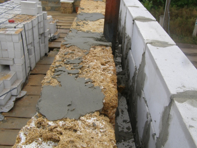

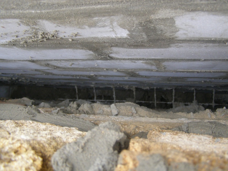

Вопрос по теме утепления: если между утеплителем и стеной пустоты заделали армирующей сеткой и штукатуркой, то это критично или нет? После рабочих остались воздушные пазухи 1-3см в зоне углов, откосов. Не возникнет, ли в процессе эксплуатации дома сюрпризов?
Всё нормально, разве что домики для пауков будут ;)
Самое главное чтобы между плитами утеплителя не было пустот и зазоров!

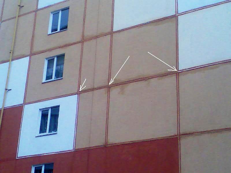

  • 1 місяць потому...
Вишневое под Киевом.
Панельный дом.
Новый.
Наружного утепления нет. Простучал-бетон.
В местах, где стрелочки стоят короткие пластиковые полдюймовые трубочки а-ля дренаж.
Дождя не было давно.
Неужели так потеет стена при внктреннем утеплении или бетонно-пеноплаством сендвиче?
Панельный дом.
Новый.
А на межпанельных (вокруг) вроде как подмокшое. Хороша технология.
Так я ж потому и сфоткал.
В эту субботу дело было.
Что-бы так сильно сырела стена от конденсата, это жесть, как минимум за этими панелями должны быть сауны.

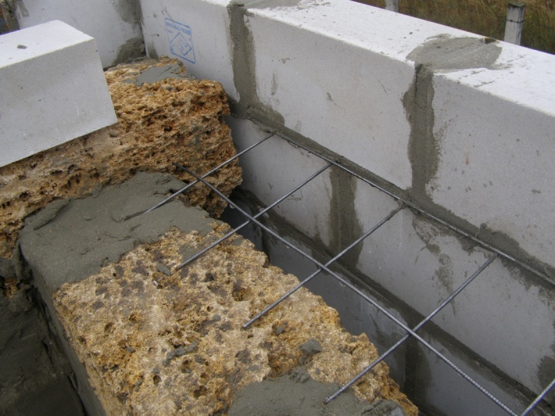

У меня вопрос: наружная стена состоит из (от улицы) 88 силикатного кирпича 200 марки, 50 воздушная прослойка, 200 ракушечник 25 марки, изнутри не решили штукатурить или гибсокартон, надо ли заполнять воздушную прослойку утеплителем(залить пенопластом или целюлозным утеплителем)?:unknown::unknown:
Мнения разделились, на сколько эффективно такое утепление?
Мне кажется сдесь не упоминался целюлозный утеплитель?
Это переработанная бумага, обработанная огнебиозащитой.
У кого какие мнения о нём?
Сейчас термическое сопротивление Вашей стены на уровне 1. Размещение в воздушной прослойке 5см любого, в том числе и целюлозного, теплоизолятора с теплопроводностью 0,04Вт/мС, поднимет термическое сопротивление до 2,1. Это лучше, чем 1, но на мой взгляд не достаточно для киевского региона.

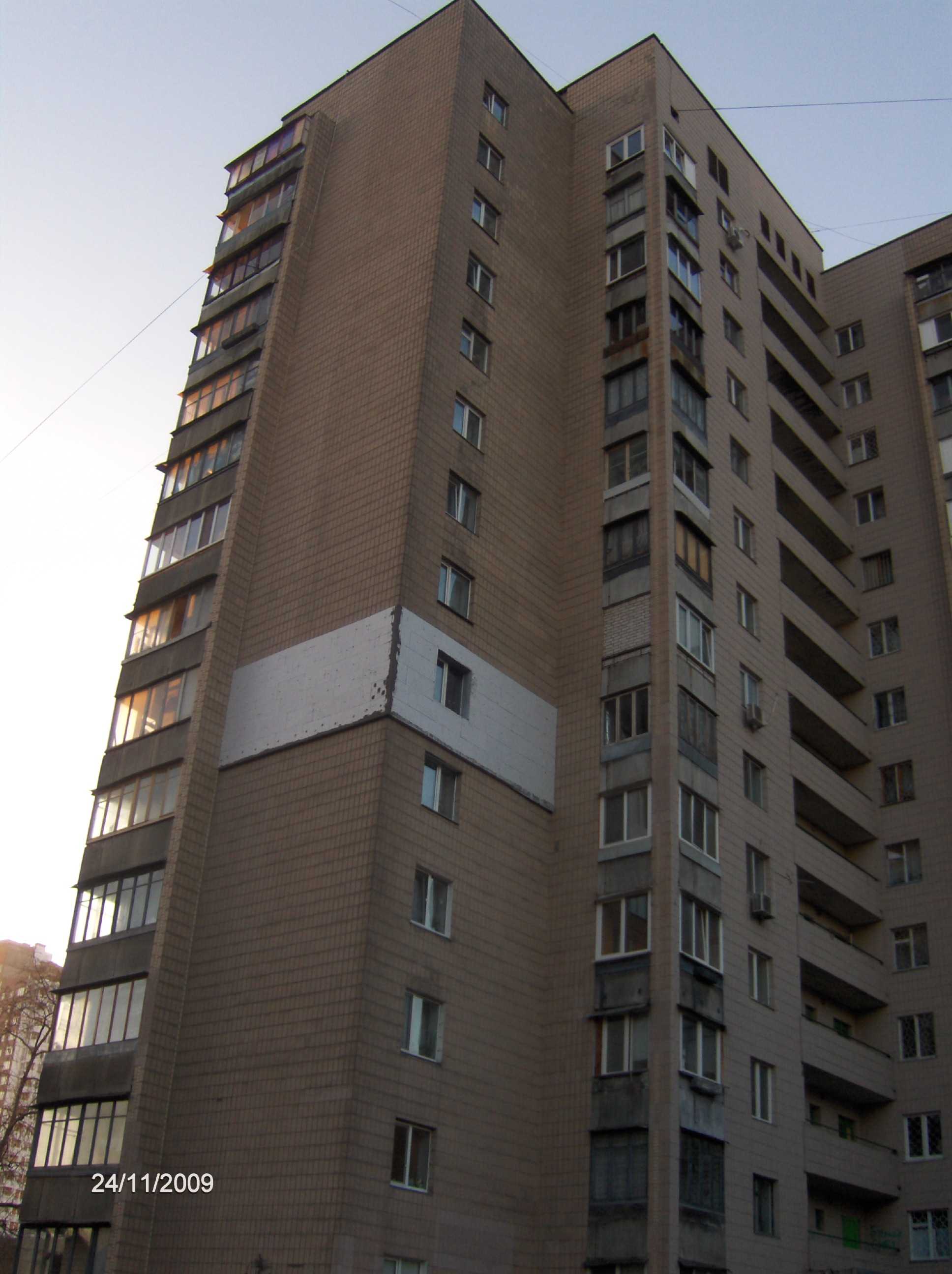

а вот так правильно?
Я бы вообще такую хер-ю в городе запретил.
Город - это не только скопление построек, но и архитектура, которая подразумевает хоть какой-то намек на стройность и красоту.
Красота дома - это не только его форма, но и отделка фасада.
Вот такие заплатки на доме равно как и хаотично разбросанные кондиционеры с подводящими шлангами (особенно черного цвета) - это признак не любви к городу, в котором живешь.
Не знаю, но мне было бы стыдно делать так, как жильцы этой квартиры.
Насчёт красоты города - можно взглянуть на то, как некоторые жильцы издеваются над своими балконами и лоджиями, закладывая их чем попало, прямо Шанхай какой-то.
