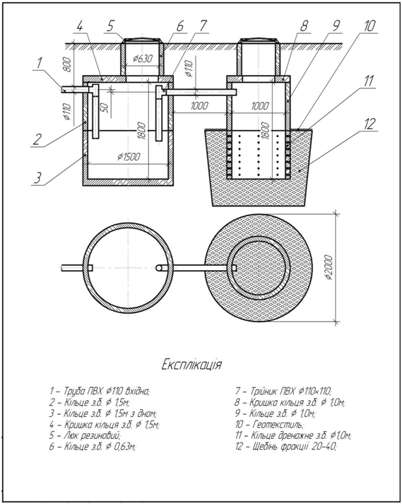

Serg75 Опубліковано: 3 квітня 2015 Поділитись Опубліковано: 3 квітня 2015 Всем привет! Хоть мой вопрос не полностью соответствует теме ТС, но колодцы из колец здесь тоже обсуждались. В ближайшие дни буду устанавливать кольца в дренажный колодец. Сам колодец планирую делать по схеме на рисунке ниже. Возникло несколько вопросов. 1. По схеме под кольца необходимо уложить слой щебня. Какой слой необходимо уложить? 2. Не уверен, что смогу точно рассчитать глубину ямы, чтобы после установки всех колец и крышки, последняя была на несколько сантиметров ниже уровня грунта. Для решения этой проблемы мне подсказали несколько вариантов. Прошу совета – какой из них будет лучше и надежнее для будущей эксплуатации? а) установить все кольца на 3 кирпичных столбика приблизительно по высоте засыпки щебня из вопроса 1 и на них установить все кольца (будет 3 метровых + крышка + одно кольцо 0,6 м). После этого поднимем все кольца вместе напротив каждого столбика и регулируем их высоту. В конце обсыпаем все это щебнем. б) Засыпаем необходимый уровень щебня согласно моего вопроса 1 + немного с запасом. Устанавливаем все кольца, а затем подкапываем щебень под кольцами и садимь их на необходимый уровень. 3. Необходимо ли затрамбовывать щебень под кольца (если вариант 2а) или на месте их установки (если вариант 2б)? Насколько это критично для будущей осадки всего колодца? 4. Если осадка колодца все равно будет, на сколько необходимо поднять весь колодец, чтобы в будущем он сел на расчетный уровень. 5. Можно ли отверстия в кольцах делать после установки колец и их обсыпки щебнем? Продавец колец их привозит и сразу же устанавливает, ждать пока я насверлю не будет. К тому же, я думаю, если кольца будут обсыпаны щебнем, то при сверлении перфоратором на наружной стороне кольца не будут отваливаться большие куски бетона. Всем заранее благодарен за содержательные ответы. Посилання на коментар Поділитися на інших сайтах More sharing options...
Olenevod Опубліковано: 3 квітня 2015 Поділитись Опубліковано: 3 квітня 2015 Не уверен, что смогу точно рассчитать глубину ямы, чтобы после установки всех колец и крышки, Для этого я позицию 6 отливал самостоятельно, после установки септика. Добавлено через 44 секунды Можно ли отверстия в кольцах делать после установки колец и их обсыпки щебнем? Лучше после установки, но До обсыпки. Центральное сверло упрется в щебень - будет дурная работа. Добавлено через 43 секунды На схеме отсутствует вентиляция. 1 Посилання на коментар Поділитися на інших сайтах More sharing options...

Serg75 Опубліковано: 3 квітня 2015 Поділитись Опубліковано: 3 квітня 2015 Лучше после установки, но До обсыпки. Центральное сверло упрется в щебень - будет дурная работа. Добавлено через 43 секунды На схеме отсутствует вентиляция. Центральное сверло упрется - это, я так понимаю, если коронкой сверлить. А если перфораторным сверлом? У меня диам 25 мм имеется. А вентиляцию точно делать нужно? И приточную и вытяжную? Колодец прямо на огороде. Не хочется труб по земле натыканых. В септике вентиляции нету. как и фановой трубы в доме. Посилання на коментар Поділитися на інших сайтах More sharing options...
Olenevod Опубліковано: 3 квітня 2015 Поділитись Опубліковано: 3 квітня 2015 А вентиляцию точно делать нужно? Один из продуктов жизнедеятельности бактерий - метан. При неполном септике может произойти большой бабах с разносом говна бактерий по огороду. Посилання на коментар Поділитися на інших сайтах More sharing options...
Serg75 Опубліковано: 6 квітня 2015 Поділитись Опубліковано: 6 квітня 2015 Всем привет! Хоть мой вопрос не полностью соответствует теме ТС, но колодцы из колец здесь тоже обсуждались. В ближайшие дни буду устанавливать кольца в дренажный колодец. Сам колодец планирую делать по схеме на рисунке ниже. Возникло несколько вопросов. 1. По схеме под кольца необходимо уложить слой щебня. Какой слой необходимо уложить? 3. Необходимо ли затрамбовывать щебень на месте установки колец? Насколько это критично для будущей осадки всего колодца? 4. Если осадка колодца все равно будет, на сколько необходимо поднять весь колодец, чтобы в будущем он сел на расчетный уровень. Напомню, будет 4 кольца по 70 см высотой и крышка. Всем заранее благодарен за содержательные ответы. Позволю себе поднять свои вопросы. С учетом проведенных консультаций, осталось три вопроса из пяти. Выкопали яму - грунт после прибл. 0,7-1 м черной земли пошла глина или суглинок (по цвету - желтая как глина, по консистенции - более рассыпчатая чем глина.) Помогите пожалуйста советами по оставшимся вопросам. Посилання на коментар Поділитися на інших сайтах More sharing options...
Olenevod Опубліковано: 9 квітня 2015 Поділитись Опубліковано: 9 квітня 2015 По 1му вопросу - насколько позволит жаба. Щебень - это те трущобы в которых будут жить полезные бактерии. Чем его больше, тем чище будет грунт возле дома. И тем дольше проживет септик. У себя ничего не утрамбовывал, особой осадки не заметил. Собственно кольца должны "висеть" за счет бокового сдавливания. Тем более что люк лежит на верхней крышке, а она уж точно не "уйдет", даже если кольца и опустятся. 1 Посилання на коментар Поділитися на інших сайтах More sharing options...

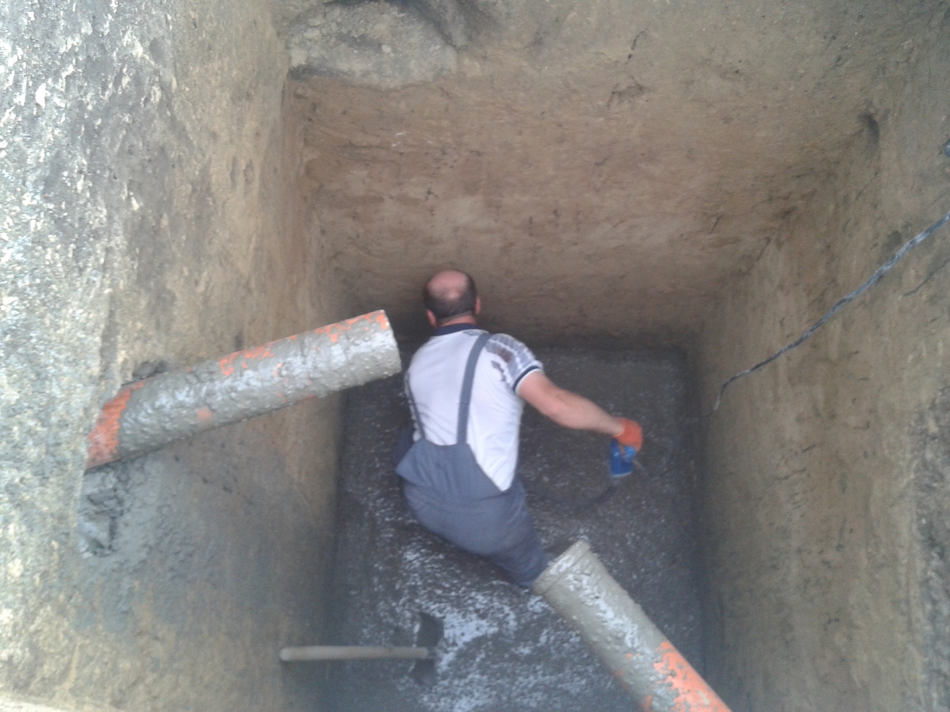

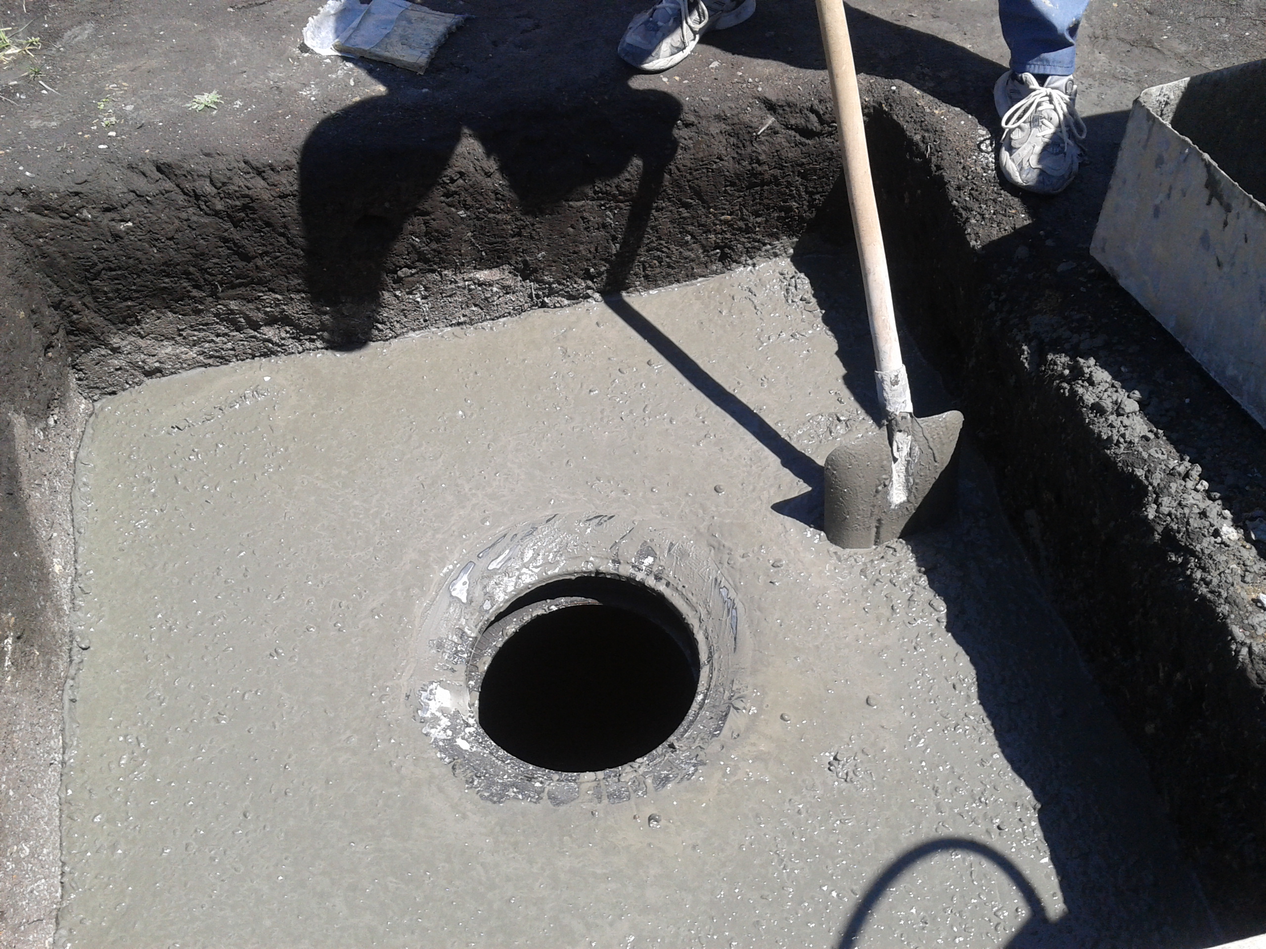

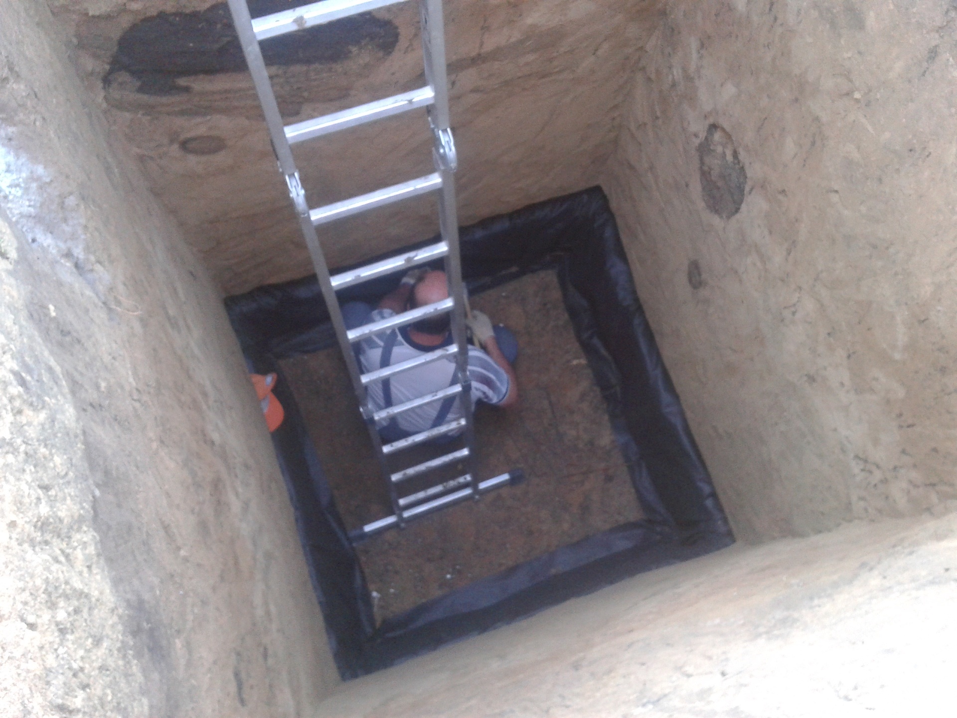

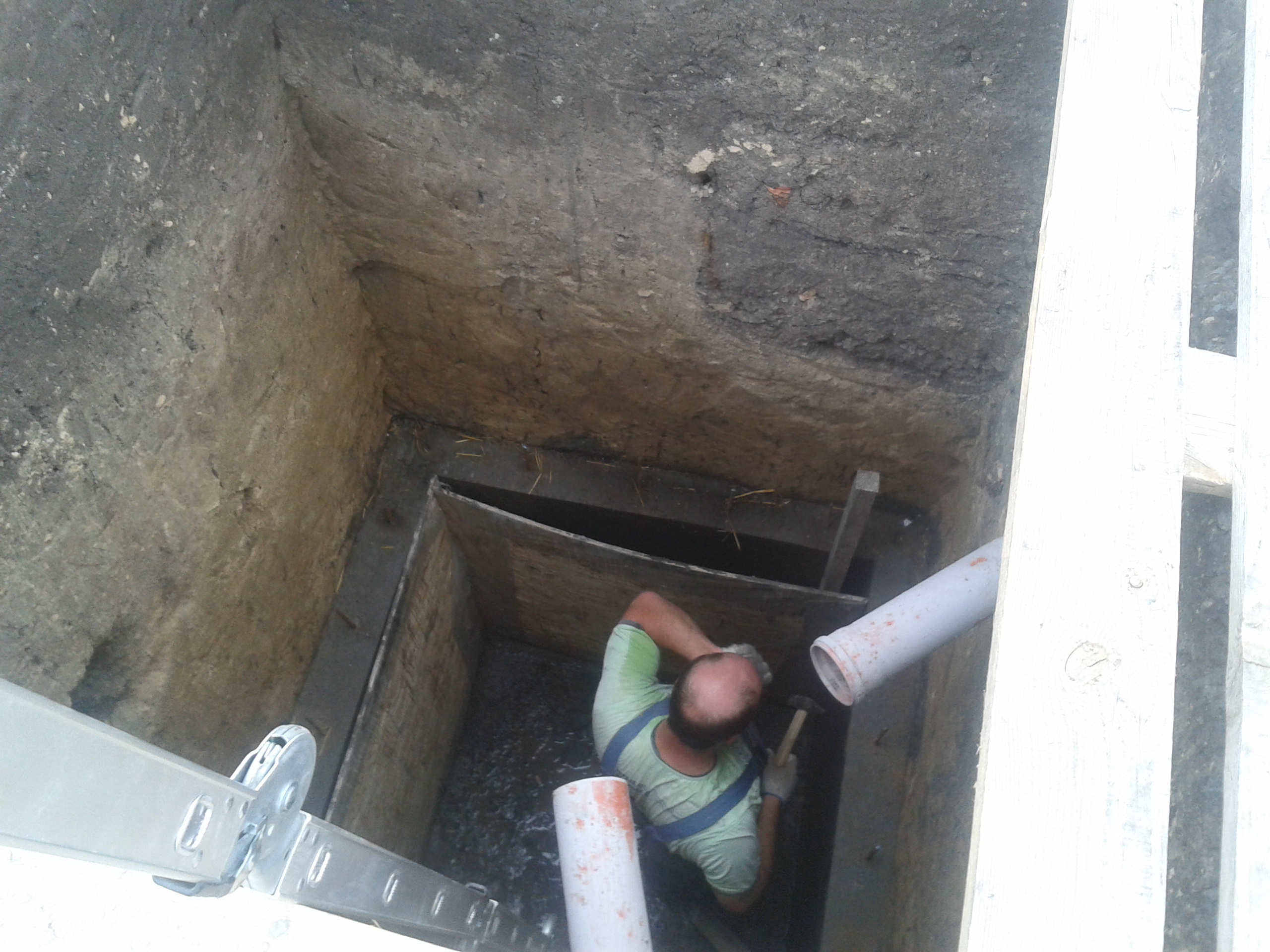

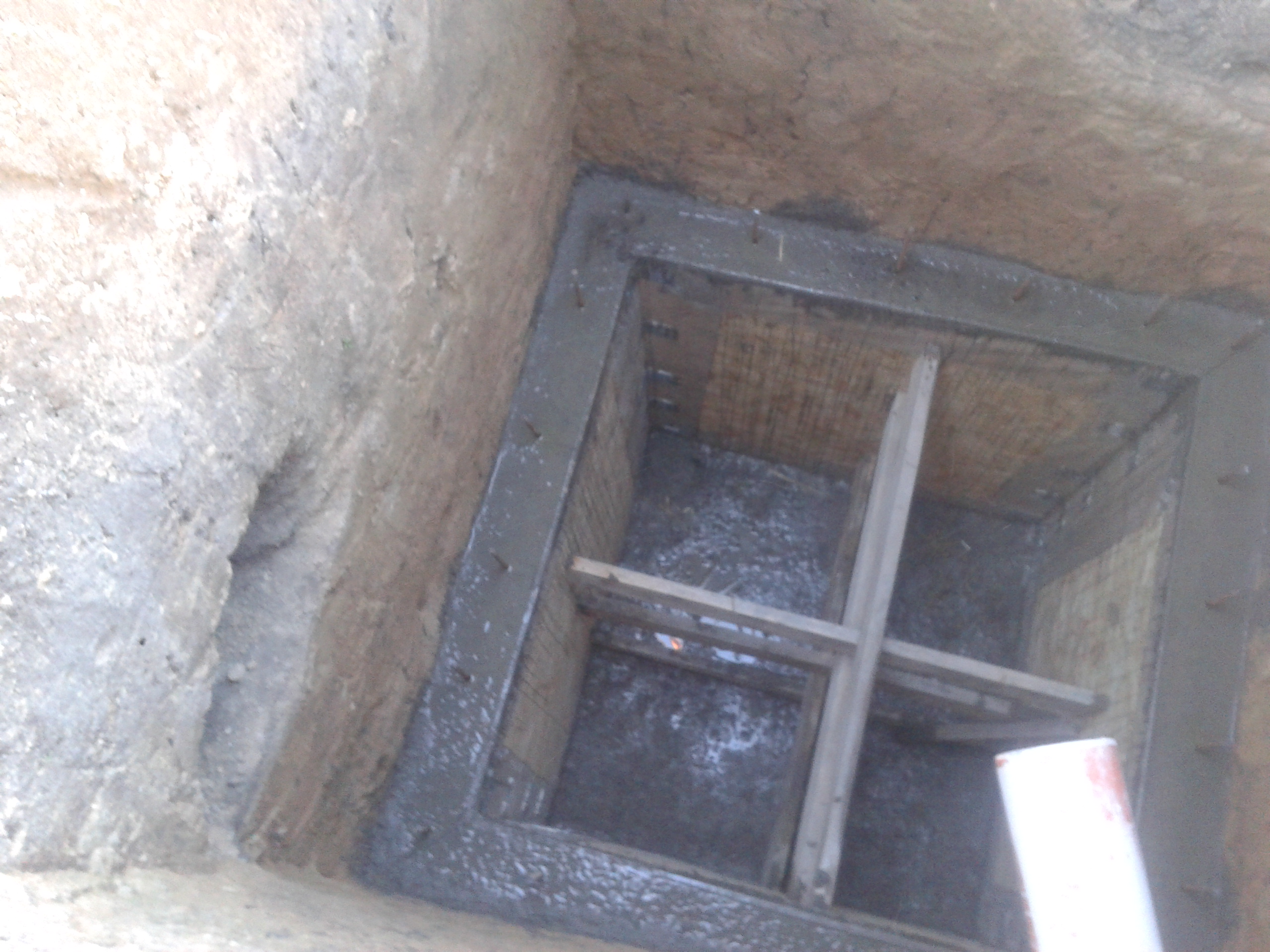

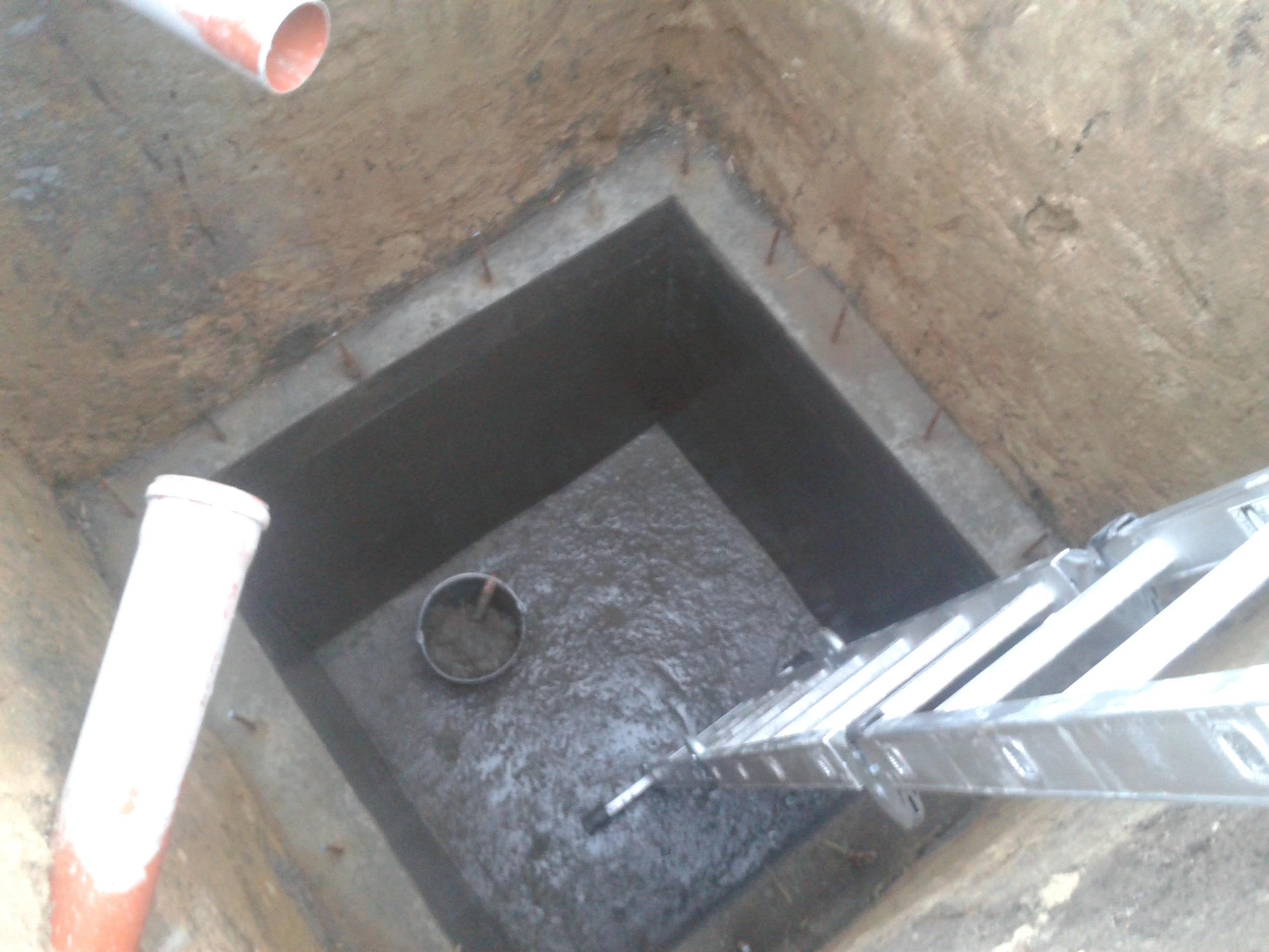

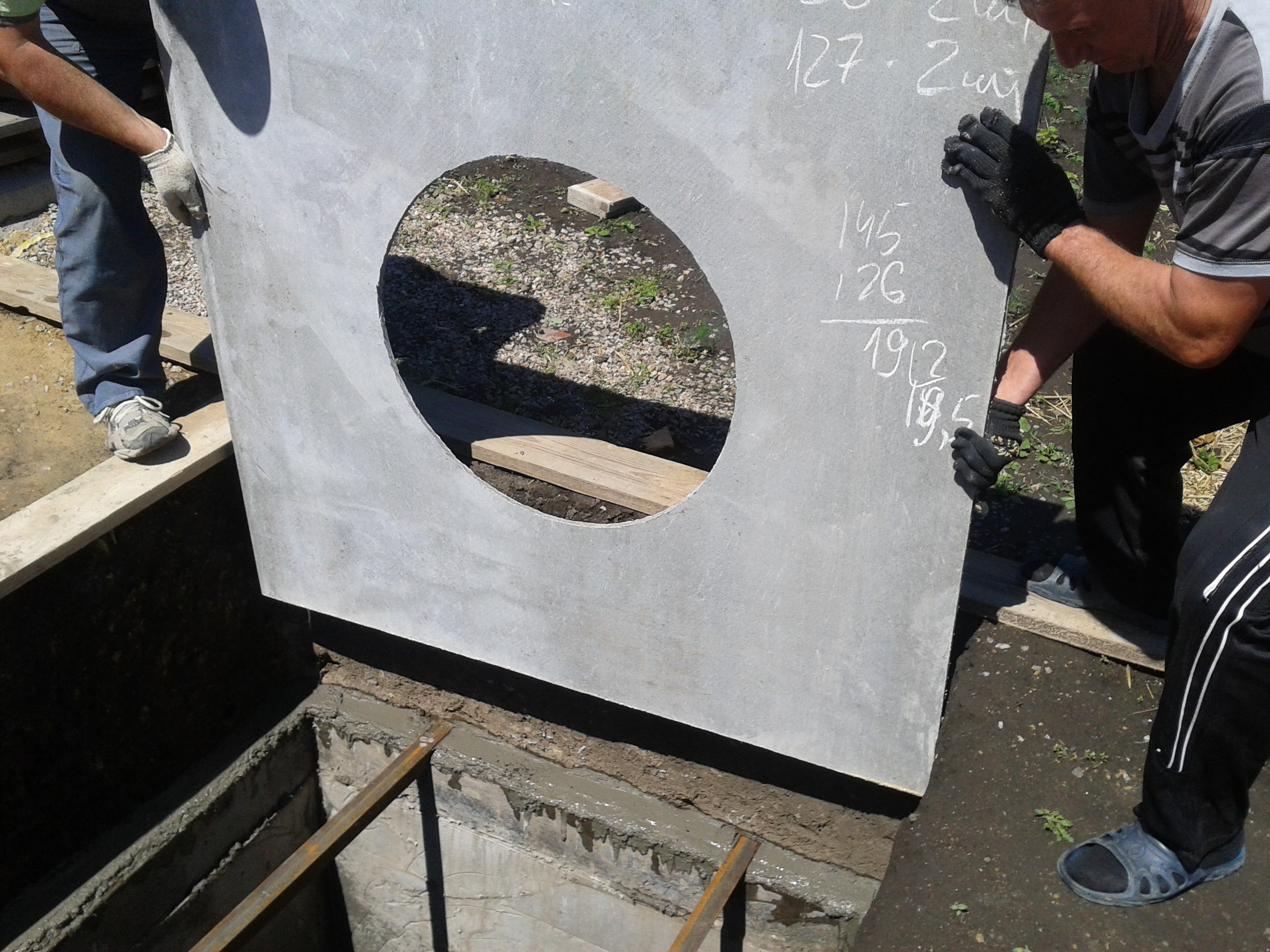

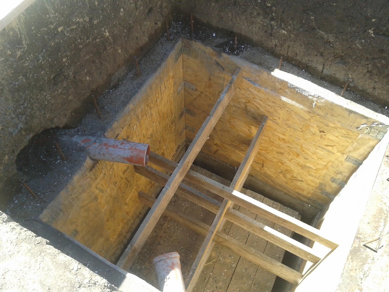

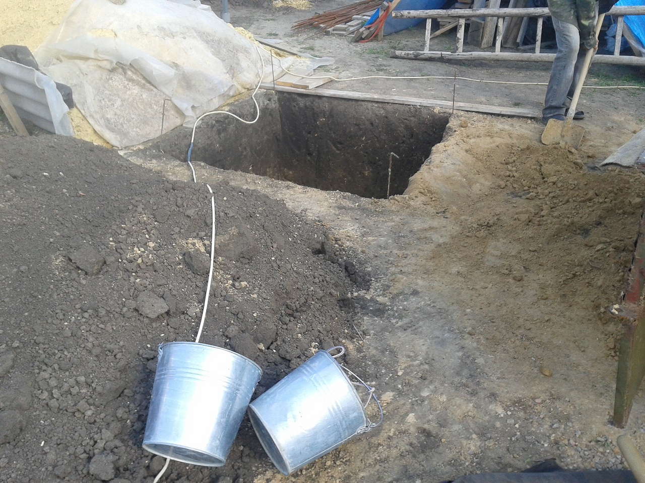

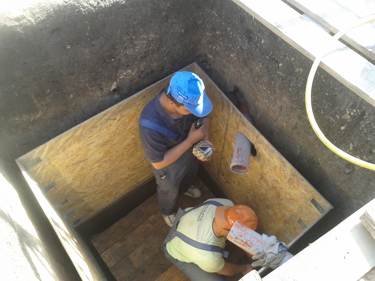

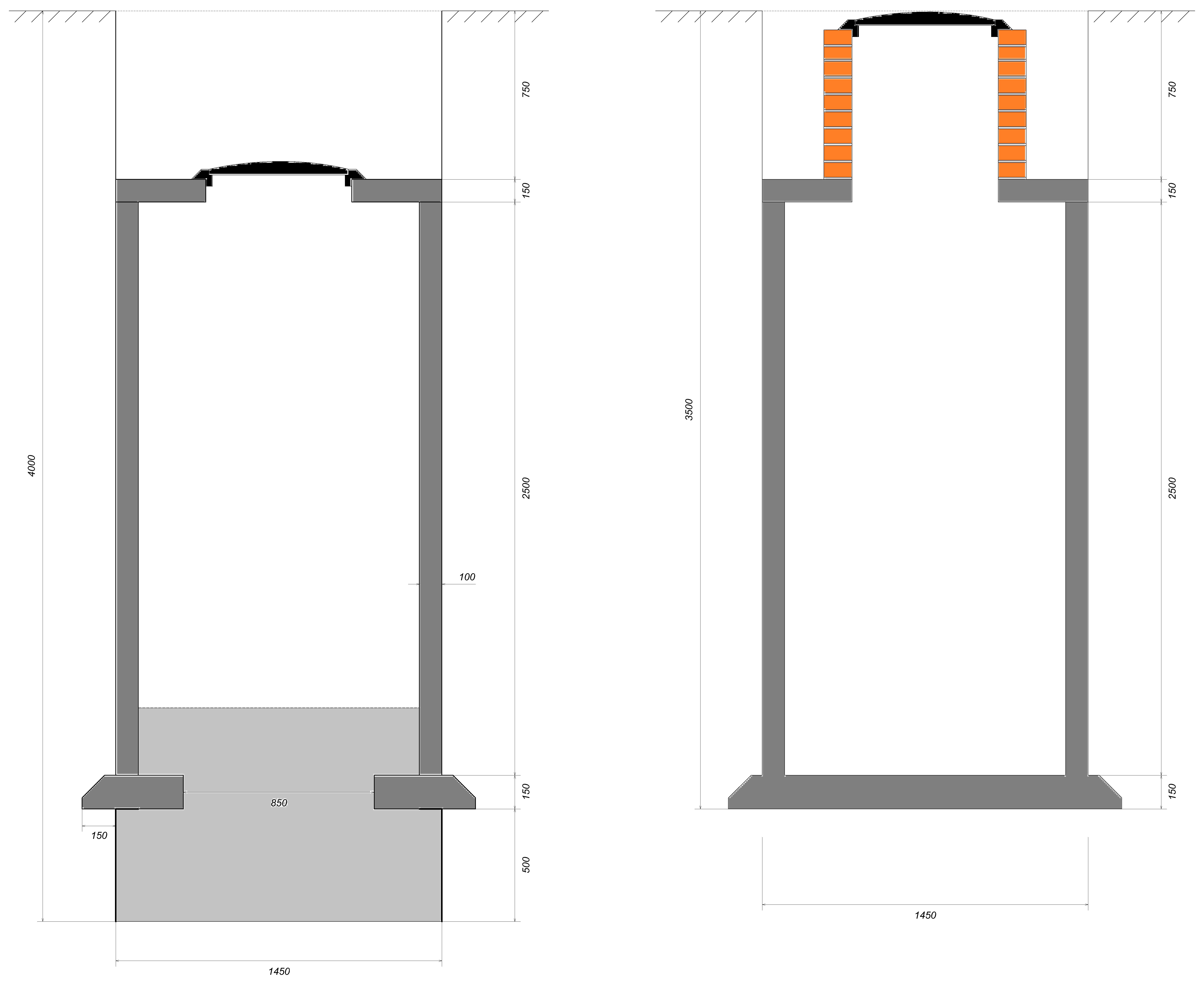

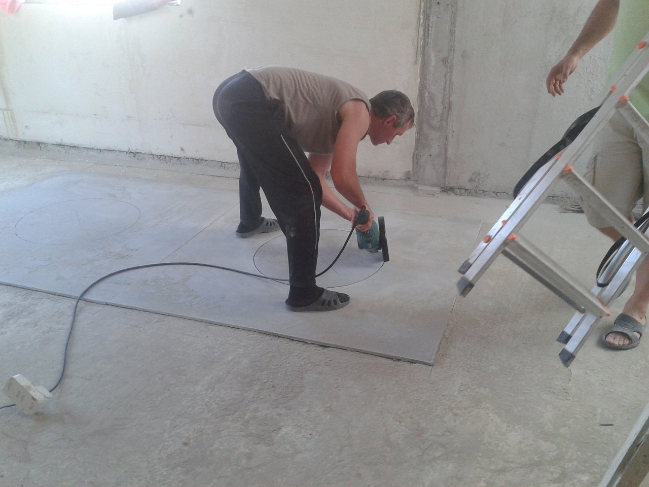

Автоматчик Опубліковано: 2 червня 2015 Поділитись Опубліковано: 2 червня 2015 Сваял и я свой септик. Схема такая: Выкопали две ямы размером 1,45х1,45 метра. Одна 3,5 метра глубиной, вторая 4 метра. Забетонировали дно первой ямы (отстойник) сплошняком, а во второй геотекстиль по стенкам, полметра щебня и дно с окном. Купил 4 листа OSB 10 мм. Два порезал пополам, т.е. 1,25х1,25, а два чуть уже - 1,25х1,20. Узкие на первый ярус, забетонировали, сняли, потом цельнополовинчатые на второй ярус, тогда не надо думать на что их опереть. При сборке и бетонировании второго яруса, вниз ставил ставил помост, чтобы удобнее было. 2 Посилання на коментар Поділитися на інших сайтах More sharing options...

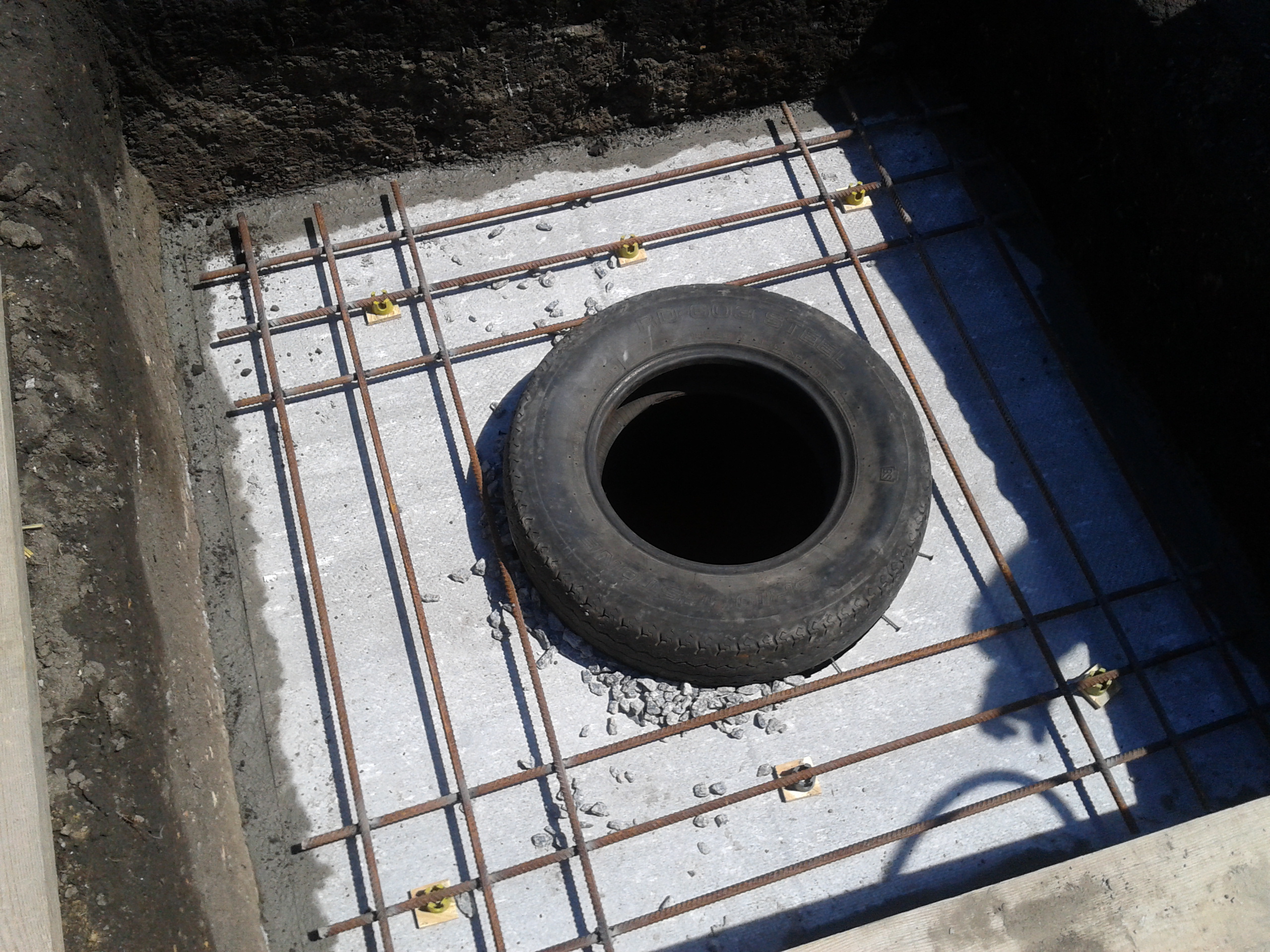

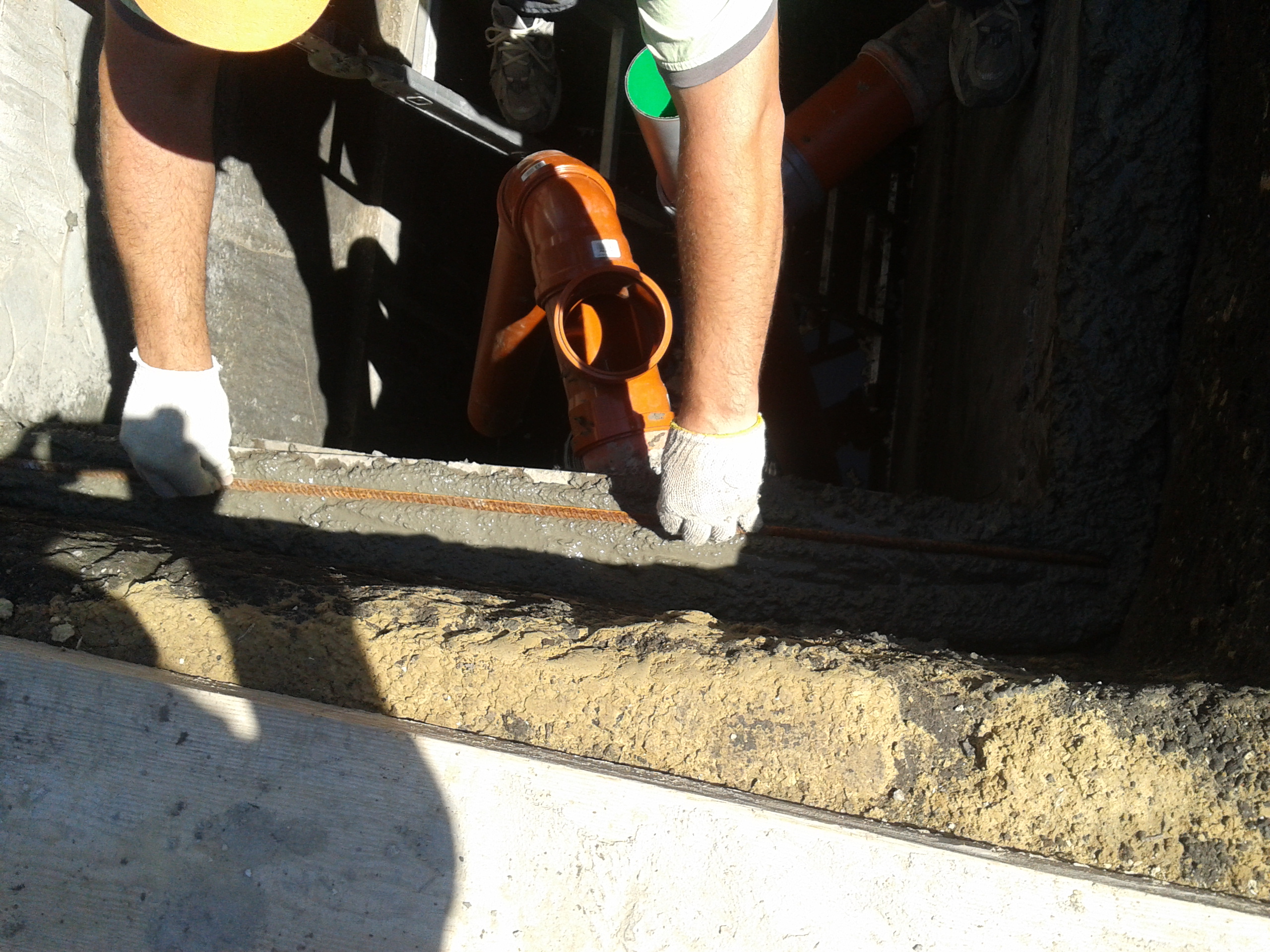

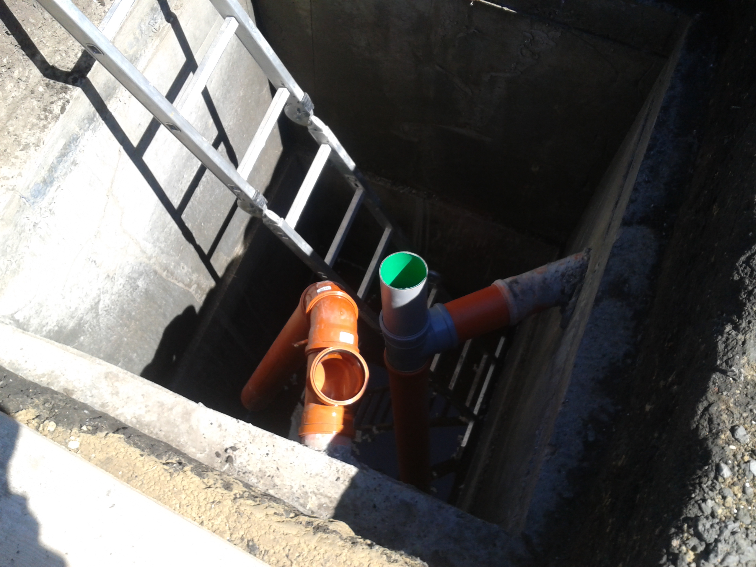

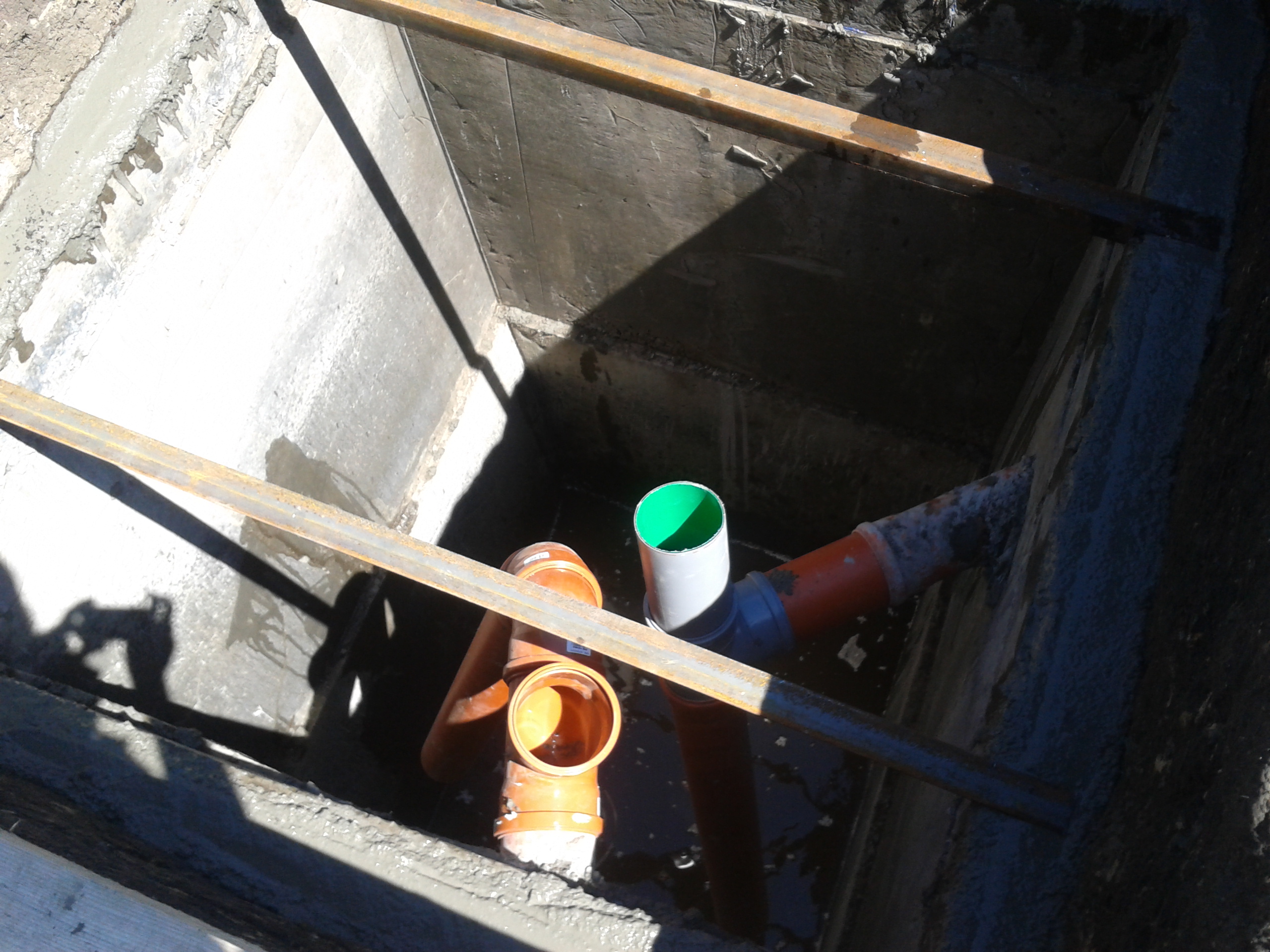

Автоматчик Опубліковано: 2 червня 2015 Поділитись Опубліковано: 2 червня 2015 Догнали высоту стен до требуемой, собрал трубы, вырезали "крышку" из плоского шифера. Сделал раствор на основе отсева, уложил на стены, по периметру 12-ю арматуру для допвыравнивания, и два уголка 45х4, чтобы поддержали крышку на время бетонирования. Старая покрышка как опалубка ))) Арматура, бетон. Колесо нормально вытащилось на второй день и и пошло на крышу второго септика. 1 Посилання на коментар Поділитися на інших сайтах More sharing options...
Al_Capone Опубліковано: 2 червня 2015 Поділитись Опубліковано: 2 червня 2015 2 Автоматчик. Скажите а почему подводящая и отводящая трубы так близко друг к другу? Как это отразится на работе септика? Посилання на коментар Поділитися на інших сайтах More sharing options...
