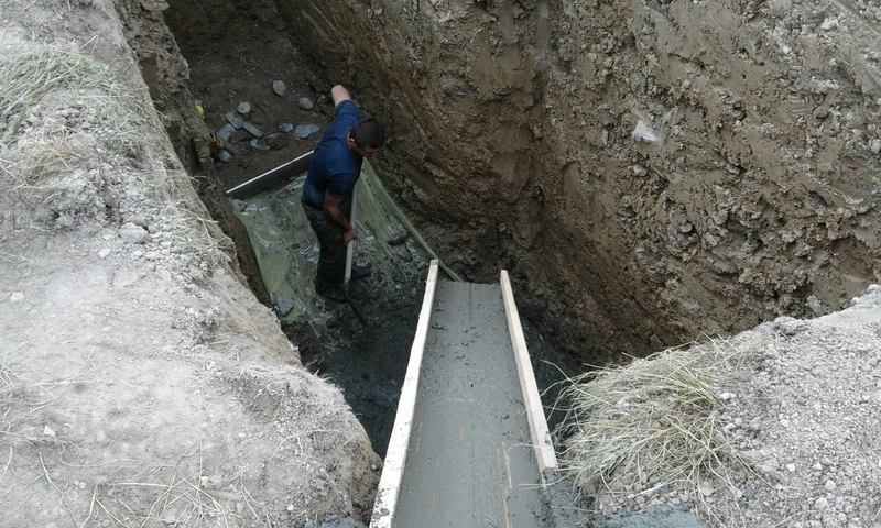

Космоболец Опубліковано: 1 серпня 2016 Поділитись Опубліковано: 1 серпня 2016 Буду сам заливать септик. 2х2х2 .... 1,5х2 первая камера и 2,5х2 вторая. Дренажный колодец будет отдельно из 2 или 3 колец. Вопрос: перегородку между первой камирой и второй делать под самую крышку или оставить до верха 5-10 см чтобы гулял воздух между камерами? На одних схемах перегородка сплошная, на других нет. Есть схемы с дополнительной трубой над трубой перелива.... А как правильно? Посилання на коментар Поділитися на інших сайтах More sharing options...
-electron- Опубліковано: 1 серпня 2016 Поділитись Опубліковано: 1 серпня 2016 До речі відносно самому лити септик чи взяти кільця. В мене вилізли нові ввідні данні. В двох сусідів при копці обвалився пісок. В одного пару днів назад, коли сухо, в іншого восени. Якщо б пішли дощі то є шанс що в першого все б засипало. От сиджу і чухаю потилицю, може собі таки кільця втулити? Трактором за годину викопати, вручну підчистити, встановити і загерметизувати. Все за один день. А то ставити опалубку з двох боків, якщо обсунеться грунт, це вже не дуже прикольно.Зберегти Посилання на коментар Поділитися на інших сайтах More sharing options...
Mlyki Опубліковано: 1 серпня 2016 Поділитись Опубліковано: 1 серпня 2016 Це точно, в суботу викопали під септик, пішов сильний дощ і сьогодні в. Обід обвалилась одна стінка довжиною 2,5 м. треба все підчистити і опалубку з двох сторін, на і септик напевно вже вийде ширшим трошки. Посилання на коментар Поділитися на інших сайтах More sharing options...
naupv Опубліковано: 2 серпня 2016 Поділитись Опубліковано: 2 серпня 2016 Кільця, один робочий день. Посилання на коментар Поділитися на інших сайтах More sharing options...

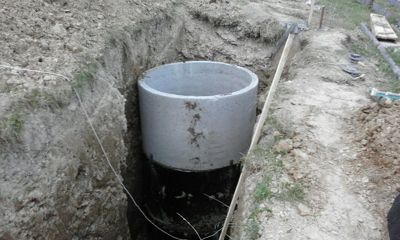

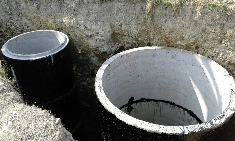

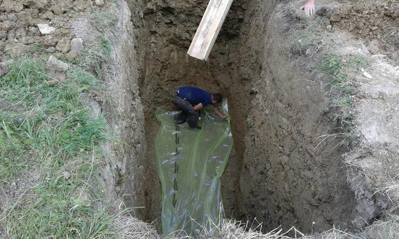

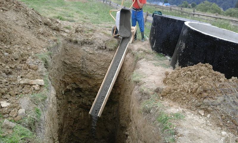

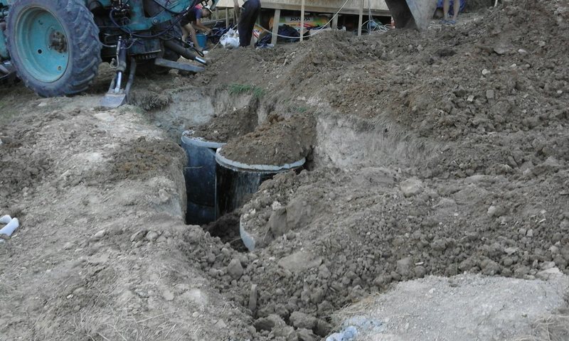

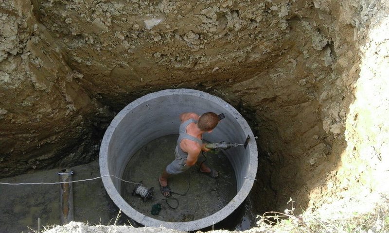

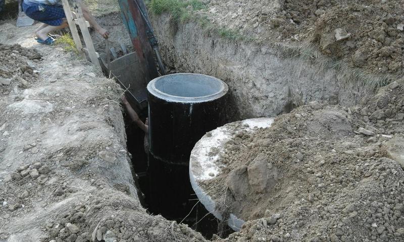

SergLviv Опубліковано: 11 серпня 2016 Поділитись Опубліковано: 11 серпня 2016 Итак, поставили кольца, закидали их пока землей, чуть позже продолжим этап подвод трубы от дома, и соединение всех трех колодцев между собой. Получилось так: -залили плиту (дно) под первые два колодца; -первый приемный колодец три кольца по 1,5м; -второй переливной три кольца по 1,0м; -третий дренажный (под выкачку) колодец три кольца по 1,0м. Последний дренажный колодец стоит просто на материковом грунте. Щебнем не обсыпал. Геотекстиль не стелил. Планирую воду из него только выкачивать (себе на травку). Первые два обмазали снаружи битумной хней. Изнутри промазали только швы. Кольца первого колодца соединили между собой скобами. С кольцами второго и третьего колодцев этого не делали. Швы всех трех колодцев предварительно закидали раствором. Кратко в фото: Посилання на коментар Поділитися на інших сайтах More sharing options...
Блуждающий ТВЭЛ Опубліковано: 11 серпня 2016 Поділитись Опубліковано: 11 серпня 2016 Итак, поставили кольца, закидали их пока землей, чуть позже продолжим этап подвод трубы от дома, и соединение всех трех колодцев между собой. Получилось так: -залили плиту (дно) под первые два колодца; -первый приемный колодец три кольца по 1,5м; -второй переливной три кольца по 1,0м; -третий дренажный (под выкачку) колодец три кольца по 1,0м. Последний дренажный колодец стоит просто на материковом грунте. Щебнем не обсыпал. Геотекстиль не стелил. Планирую воду из него только выкачивать (себе на травку). Первые два обмазали снаружи битумной хней. Изнутри промазали только швы. Кольца первого колодца соединили между собой скобами. С кольцами второго и третьего колодцев этого не делали. Швы всех трех колодцев предварительно закидали раствором. Кратко в фото: Я из третьей камеры вывел дренаж аж за участок и там будет самопальный дренажный тоннель из б/у пластиковых бочек, ибо поставщики всяких графов слегка при.....переоценивают свои пластмасски. Качать тоже планирую, но имхо лучше подстраховаться дренажом. Чтобы не проснуться о того, что перестала закрываться крышка унитаза. Особенно зимой. Посилання на коментар Поділитися на інших сайтах More sharing options...
naupv Опубліковано: 11 серпня 2016 Поділитись Опубліковано: 11 серпня 2016 дренажный тоннель из б/у пластиковых бочек, Отличные тоннели получаются из ППР ящиков стеклотары. ставите один на другой. Они имеют охренительные дырки. так вот, что бы мелкий щебень не проваливался в эти дыры и не засыпал тоннель, обсыпается эта конструкция крупным щебнем, а по нему уже мелким, сверху геотекститль и счастье по принципу графов, у вас дома. 3 Посилання на коментар Поділитися на інших сайтах More sharing options...
