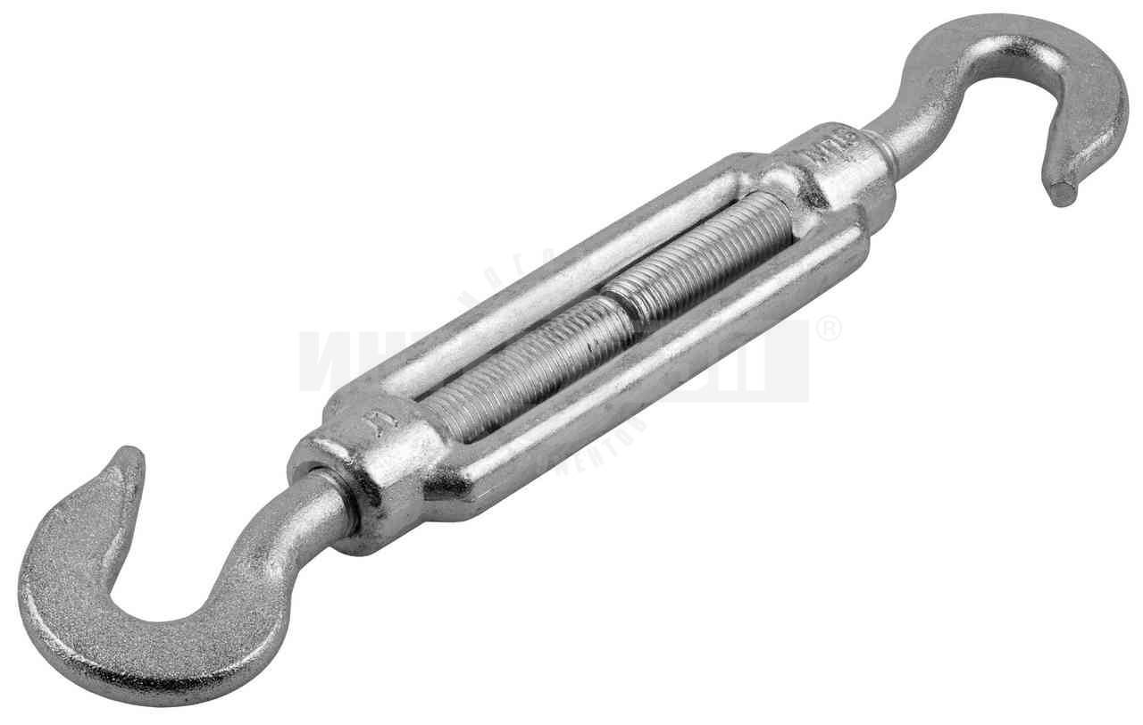

Тройник пропускает через себя воздух, с двух концов. создает направление струи (разрыв струи) прямо в фильтр. Для извлечения, что бы не лазить в яму, а стать только на четвереньки, можно использовать натягивающую распорку. при помощи неё, кста, можно центровать фильтр, в соостности с тройником (выпуск со второй камеры) 1508266368747_default.thumb.jpg.bbd10d8656342c0b7fe0aad9d59ecdd1.jpg user70247_pic82656_1463140997.jpg.3e881aeb144c949804425c727e6ddbff.jpg
