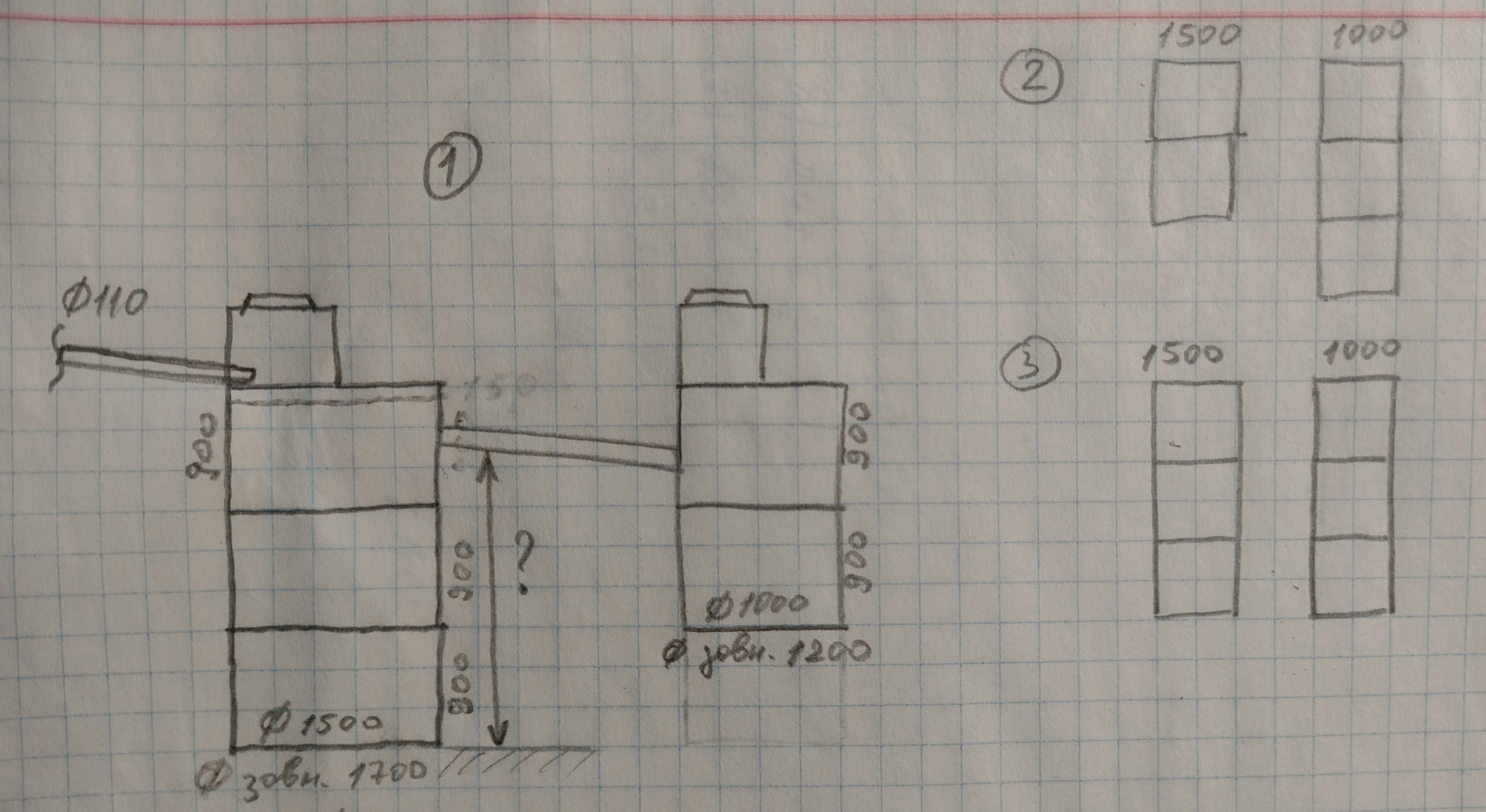

Евгений А.С. Опубліковано: 29 вересня 2025 Поділитись Опубліковано: 29 вересня 2025 Вітаю, підкажіть будь-ласка, яка схема найбільш правильна та уточніть на якій висоті має бути переливна труба, дякую. Посилання на коментар Поділитися на інших сайтах More sharing options...

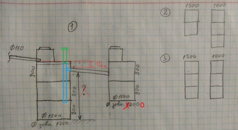

andrey_ka Опубліковано: 29 вересня 2025 Поділитись Опубліковано: 29 вересня 2025 1 годину тому, Евгений А.С. сказав: Вітаю, підкажіть будь-ласка, яка схема найбільш правильна та уточніть на якій висоті має бути переливна труба, дякую. Зелене - не обов'язково , так суто перестраховка для візуального контролю за станом трійника. 1 Посилання на коментар Поділитися на інших сайтах More sharing options...
Евгений А.С. Опубліковано: 29 вересня 2025 Поділитись Опубліковано: 29 вересня 2025 дякую за відповідь, тобто різниця між низом вхідної труби і верхом вихідної 10см, я вірно зрозумів? А на перелив ви рекомендуєте кільця 2м, але в мене там вони не влізуть. Посилання на коментар Поділитися на інших сайтах More sharing options...
andrey_ka Опубліковано: 29 вересня 2025 Поділитись Опубліковано: 29 вересня 2025 24 хвилини тому, Евгений А.С. сказав: дякую за відповідь, тобто різниця між низом вхідної труби і верхом вихідної 10см, я вірно зрозумів? Ні , не вірно . Вірно можна служити , кохати і.т.п... А зрозуміли ви правильно. 24 хвилини тому, Евгений А.С. сказав: А на перелив ви рекомендуєте кільця 2м, але в мене там вони не влізуть. Ні. Копаєте яму діаметром 2м. на дно засипаєте щебінь десь 0,5м. Далі на цей щебінь по центру ставите кільця (два метрових). Потім нижнє кільце повністю обсипаєте щебенем. Далі зверху цей щебінь накривеєте геотекстилем і засипаєте все це землею. Потім залазите всередину , берете перфоратор та свердло десь на 22мм і з нижнього кільця робите дуршлаг. ПС.. Ще корисно в цьому колодязі на вхідну трубу повішати додатковий фільтр. 1 Посилання на коментар Поділитися на інших сайтах More sharing options...

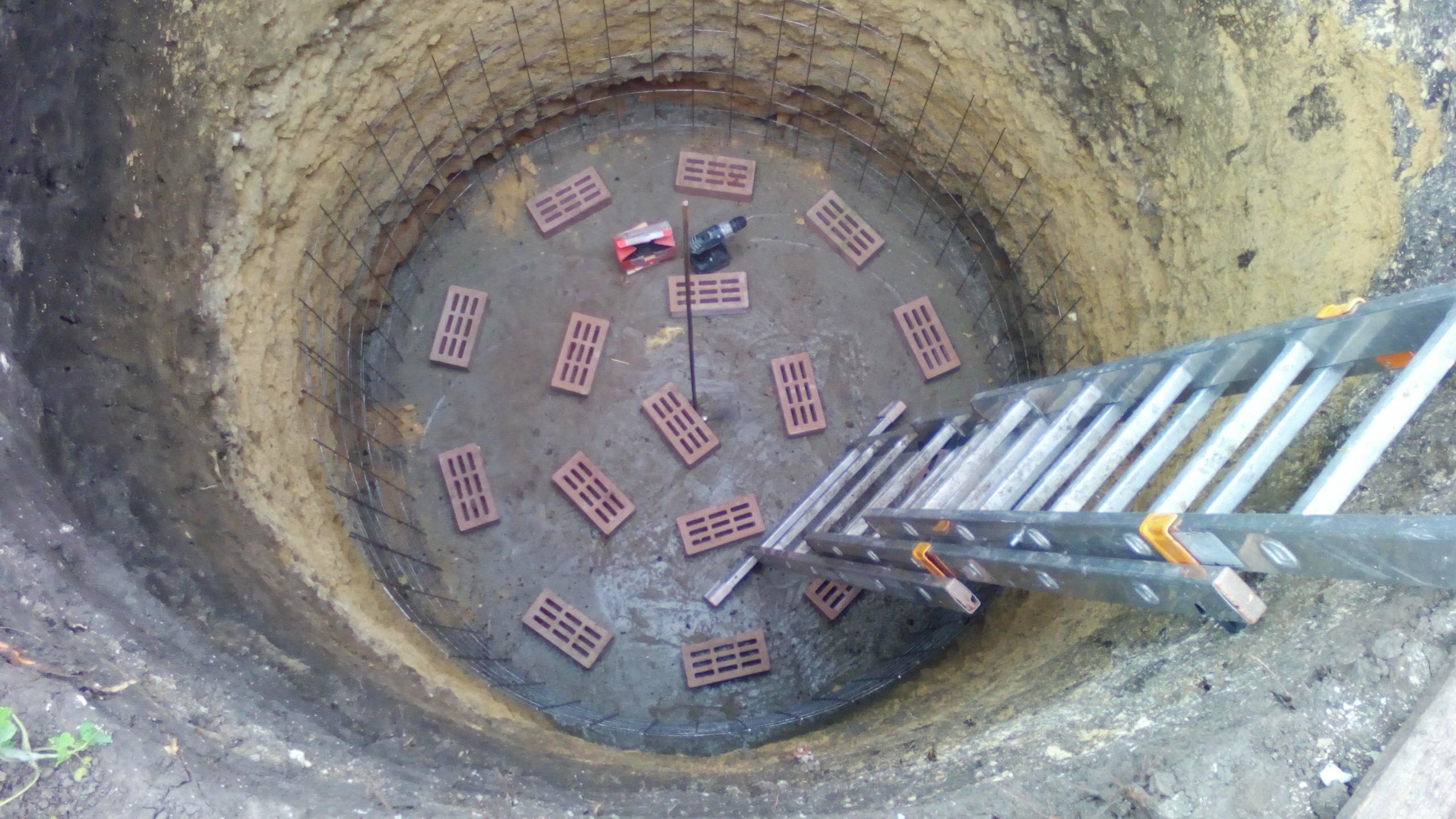

Евгений А.С. Опубліковано: 29 вересня 2025 Поділитись Опубліковано: 29 вересня 2025 4 години тому, andrey_ka сказав: Ні , не вірно . Вірно можна служити , кохати і.т.п... А зрозуміли ви правильно. Ні. Копаєте яму діаметром 2м. на дно засипаєте щебінь десь 0,5м. Далі на цей щебінь по центру ставите кільця (два метрових). Потім нижнє кільце повністю обсипаєте щебенем. Далі зверху цей щебінь накривеєте геотекстилем і засипаєте все це землею. Потім залазите всередину , берете перфоратор та свердло десь на 22мм і з нижнього кільця робите дуршлаг. ПС.. Ще корисно в цьому колодязі на вхідну трубу повішати додатковий фільтр. в мене нижній шар глина, да така що ломом приходиться довбати, так що не знаю чи варто робити дренаж - не буде глина впитувати. Може просто зробити ці два кільця як перелив для вже чистої води, а потім її відкачувати? Ви вибрали 1 варіант, а 2, 3 не підходять ? Посилання на коментар Поділитися на інших сайтах More sharing options...
andrey_ka Опубліковано: 30 вересня 2025 Поділитись Опубліковано: 30 вересня 2025 8 годин тому, Евгений А.С. сказав: в мене нижній шар глина, да така що ломом приходиться довбати, так що не знаю чи варто робити дренаж - не буде глина впитувати. Може просто зробити ці два кільця як перелив для вже чистої води, а потім її відкачувати? Думаю , варто . У будь-якому разі гірше не буде. Не впорається дренаж будете відкачувати. Глина також різна буває , певну дренажну спроможність вона все ж таки буде мати. Викопайте в ній лунку якогось фіксованого об`єму залийте водою та зафіксуйте час за який вода втіче . Будете мати уявлення про дренажну спроможність. 8 годин тому, Евгений А.С. сказав: Ви вибрали 1 варіант, а 2, 3 не підходять ? Якщо ви про об`єми/кількість кілець , то я не можу цього знати. Це розрахункова величина , у кожного вона індивідуальна. 1 Посилання на коментар Поділитися на інших сайтах More sharing options...
