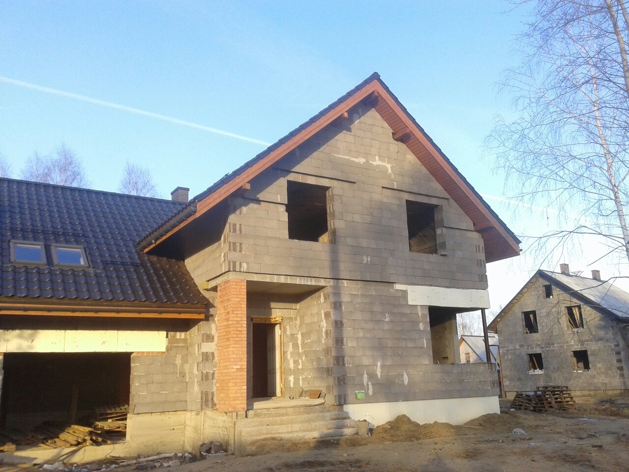

Немного не в продолжение темы - вопрос по фасаду - как кто делал уровень навеса над входом? Недавно заметил, что на польских рендерах линия над кухонным окном идет вровень с линией перемычки над входом. Это ниже чем перекрытие сантиметров на 30 наверное. Так смотрится гармоничнее. У меня например получилось что перемычка над крыльцом является монолитным перекрытием и ниже ничего не опускается, из-за этого эта линия над крыльцом получилась выше линии верха оконного проема. Как понизить?
Добавлено через 6 минут
IMG_3542.JPG вот картинка чтоб было понятнее о чем спрашиваю
Странный цвет у белорусских газоблоков...Или это грунтовка какая-то сверху?
Все просто - это не газоблок - это керамзитобетонный блок. Местного производства. Керамзит - вспененные глиняные шарики прессуют в блоки вместе с цементом. Keramzit.by кому интересно. Характеристики похожие на газоблок. Кладется также на клей. Только пилится трудно но зато не такой гигроскопичный и лучше по прочности. По цене чуть дороже.
У нас таких под паз-гребень точно нет. Да и гладкие на современном оборудовании думаю не выпускаются. Просто всегда считал, что в Беларуси всё строится из ГБ, учитывая объёмы его выпуска...
