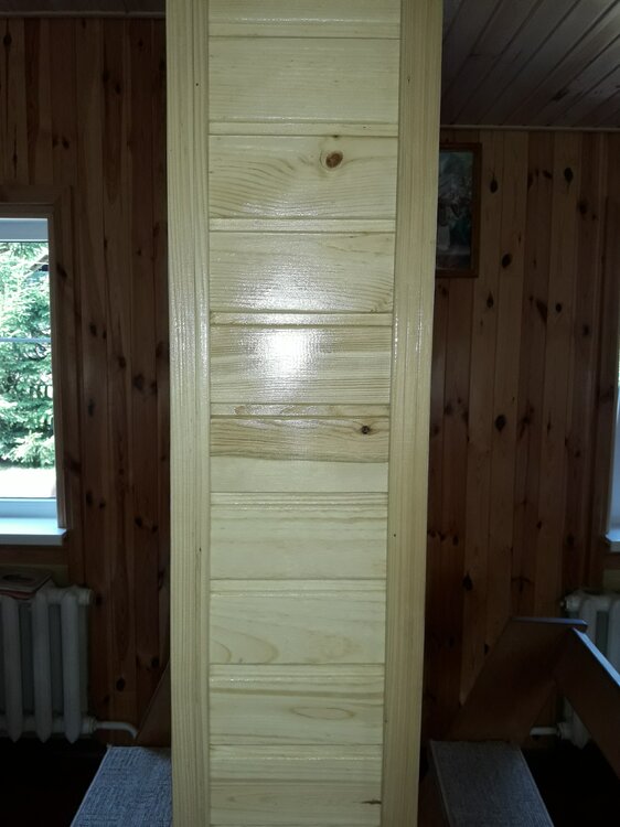

dvk280974 Опубліковано: 6 серпня 2018 Поділитись Опубліковано: 6 серпня 2018 Привет всем! В одной маленькой церквушке увидел вот такую свежую вагонку покрытую лаком. На дальнем фоне старая вагонка пожелтевшая от времени или такой лак. Может кто подскажет какой это применен лак, тоже очень хочу получить такой светлый эффект. К сожалению узнать на месте не удалось. Вагонка будет в неотапливаемой веранде, сосна. Посилання на коментар Поділитися на інших сайтах More sharing options...
Uvex Опубліковано: 6 серпня 2018 Поділитись Опубліковано: 6 серпня 2018 Привет всем! В одной маленькой церквушке увидел вот такую свежую вагонку покрытую лаком. На дальнем фоне старая вагонка пожелтевшая от времени или такой лак. Может кто подскажет какой это применен лак, тоже очень хочу получить такой светлый эффект. К сожалению узнать на месте не удалось. Вагонка будет в неотапливаемой веранде, сосна. Лак на водной основе. Степень глянца определяете сами. 1 Посилання на коментар Поділитися на інших сайтах More sharing options...

dvk280974 Опубліковано: 6 серпня 2018 Поділитись Опубліковано: 6 серпня 2018 Лак на водной основе. Степень глянца определяете сами. А лак на водной основе минусовые температуры хорошо переносит? Можете посоветовать проверенный бренд или вид лака? Посилання на коментар Поділитися на інших сайтах More sharing options...
