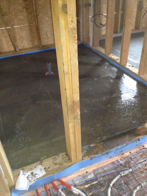

Первым делом залили техпомещение:
Вторым - сауну:

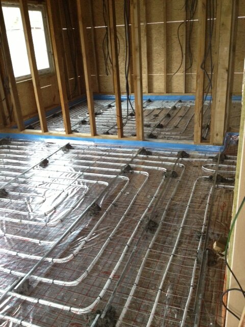

У Вас ЭППС для теплых полов уложили на невыровненный пол - есть Ваша "карта" высот. Трубу уложили на ЭППС и она получилась тоже с такой же кривизной. Это правильно? Интересуюсь, потому что сам стою перед выбором - выравнивать предварительно или класть на неровный.
Думаю, при небольших неровностях страшного ничего нет. Теплый пол - весьма инерционная система, греет практически всю массу стяжки. У меня на трубы ТП кладут металлическую сетку - она и бетон армирует, и тепло более равномерно распредеояет.
Я думаю, намного большее влияние может оказать неверная укладка теплого пола - под окнами укладывать плотнее и пустить ввод в первую очередь под окна, и т.д.

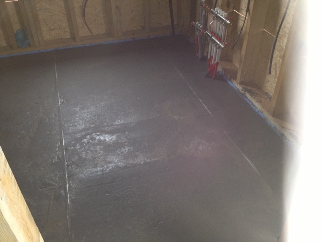

Вчера всё-таки большую комнату и прихожую не закончили. Не было сил.
Поэтому стяжку сделали сегодня, и потом поставили входную дверь.
Перерыв на высыхание стяжки - 4 дня, в понедельник - начинаем делать гипсокартон.
Надеюсь, высохнет. Тепло сейчас. Хотя, надо бы 5 дней, говорят. Может, начать с комнат, которые заливали вчера? А гипс подавать через окна.

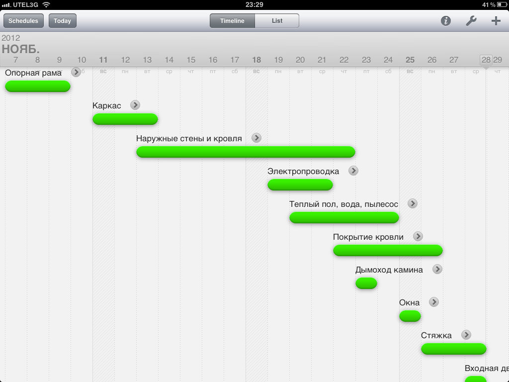

Вот реальные даты по проведенным работам:
С кровлей процесс затянулся дня на 4 больше, чем могло бы быть - у меня не хватило денег на полноценный аванс (и Фараон пошел на это! :good::beer:), поэтому элементы кровли делали не на заводе, а подгоняли тут на месте. Но дождей не было, поэтому остальные работы (электропроводка, теплый пол) начали по плану.
Теперь если работы по гипсу закончатся до 16-го декабря (2 недели на всё), то мы продолжаем идти по графику.

Сохнет стяжка...
стяжка вообще-то должна "вызреть" в водонасыщенном состоянии, хотя бы пару-тройку недель.
лучше накройте её плёнкой, и регулярно смачивайте.
