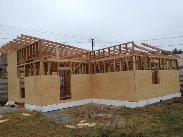

На самом деле перемены есть - медленно и уверенно появляется кровля:

Это только у меня вместо картинки красный крестик?
нет , у меня зеленый прямоугольник )

А сейчас видно?
Да, так намного лучше, Спасибо!

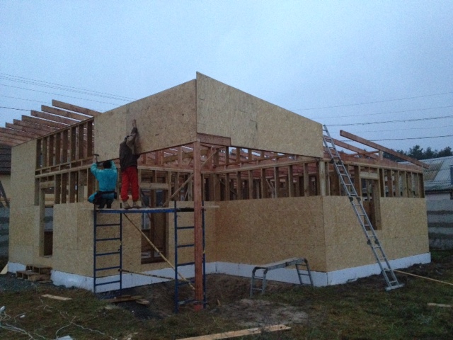

Уф. 20% стройки завершено.
Сегодня поставили столб на террасе, чтобы опереть на него выступающую над террасой часть крыши. Столб соединен с домом балками. Потом сколотили панели и водрузили их на этот столб. Там за OSB не видно, но это панели, напоминающие лестницу (как слева на кусочке видно):

Завтра у бригады первый выходной, но должен начать работу электрик. Мне сказали, что обычно электрик заходит, когда уже есть крыша. Но учитывая хорошие погоды :) и соревновательное настроение решено было кровлю не ждать. Я не уверен, кстати, что кровлю и обшивку внешних стен закончат в понедельник. Посмотрим. Но, в принципе, в понедельник или во вторник другая бригада начнет делать теплый пол, воду и вентиляцию, так что по идее они друг другу мешать не должны. И тогда мы все еще в графике.
