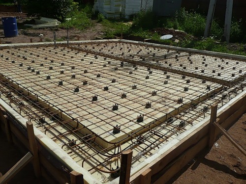

Бетон перенесли на завтра на утро. А тем временем идет укладка пенопласта и арматуры.
Перехвалил я ребят строителей. Я нашел много щелей в пенопласте. :(
Фараон пообещал до утра все исправить. А что делать с щелями в нижнем первом слое? Они ведь там наверняка есть. Можно их так оставить?

Арматура не будет лежать прямо на ПСБ? Требуется зазор 2-3 см. (т.н. защитный слой бетона).
Змінено користувачем OlegArh
Арматура не должна лежать прямо на ПСБ - требуется зазор 2-3 см. (т.н. защитный слой бетона). В Вашем случае (на фото) - арматура там - "до з..ницы".
Да там явно будут стаканы, просто каркас проще вязать без них, а потом поднимать и ставить на стаканы

основание (песок) - родной, мы его не трогали и он уже почти сезон (если не два) в таком виде был, потому мы только его перед щебнем пролили дополнтельно и всё.....
гидроизоляция - да есть между первым и вторым слоем ПСБ
щели - то подрезка(((((, за что получили и уже исправляют...
арматура будет на стаканах...Таня уже ответила, почему их там нет сейчас....
