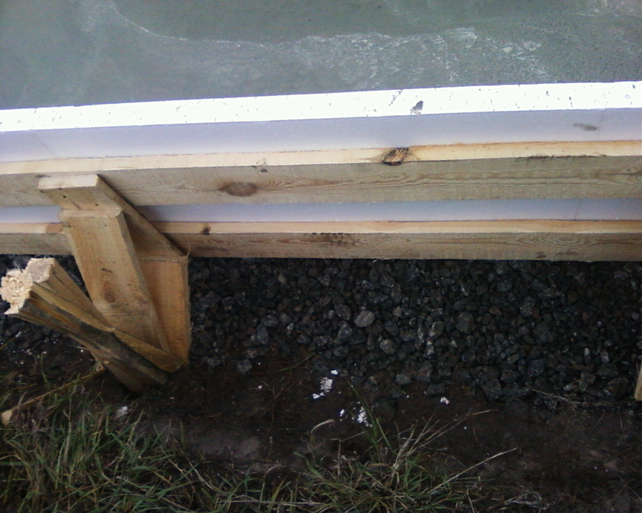

Сегодня нашел еще один косяк. Как я его не заметил раньше?
Григорий, это западная сторона дома. Полстены висит в воздухе. Что Вы по этому поводу думаете? Профи делали?

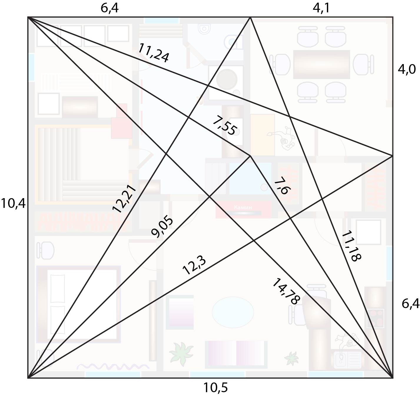

диагонали проверили?
Упс. Неа.
Завтра каааак проверю! У меня на этот случай даже лазерная указка есть! В смысле, линейка. И уровень!
Григорий, а рабочие проверяли?
тот случай, когда достаточно 30м рулетки :-)
Ага, и рулетка тоже есть!
Вооружившись Таниным советом и экселем, сел за вычисления.
Получилась целая магическая звезда (см. вложение).
Григорий, это западная сторона дома. Полстены висит в воздухе. Что Вы по этому поводу думаете? Профи делали?.....
ЭТО НЕ КОСЯК....нависание было в данном случае только боковой панели, основная платформа не висит!!!!..
Это из за того что земля выбрана была впритык по размерам плиты, а не на..как минимум на метр больше с каждой стороны.... - а при первой нашей встрече, когда Вы говорили, что будете это делать сами - я предупреждал за отступ...
после того как были вбиты опорные колья под опалубку - там уже щебень.....
Упс. Неа.

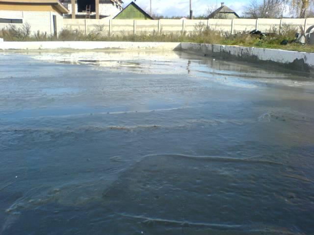

Бетон залили. Классно:
Диагонали перемерял. Был приятно удивлен. Все окей, с точностью до сантиметра!!! Григорий, Вашим фундаментщикам респект!

На днях поеду вечерком с уровнем, проверю. Какая погрешность допускается на 19-ти метрах? Фараон сказал, что 1 сантиметр...

Бетон залили.
При заливке присутствовали? Удостоверились в том, что щели убрали?
Попали в самое больное место.
Планировал в четверг присутствовать. А из-за поломки ленты заливку перенесли на утро пятницы. А у меня в пятницу все утро было расписано. Александр, заместитель Григория, заверил, что все исправили и пообещал прислать фотоотчет. Жду-с.
.... Александр, заместитель Григория, заверил, что все исправили и пообещал прислать фотоотчет. Жду-с.
Щебень был досыпан, после того как были забиты упорные колья под опалубку..., как и писалось об этом выше
Фотоотчет не делался - шёл дождь...
В настоящий момент, указанное и не только, это место видно визуально...

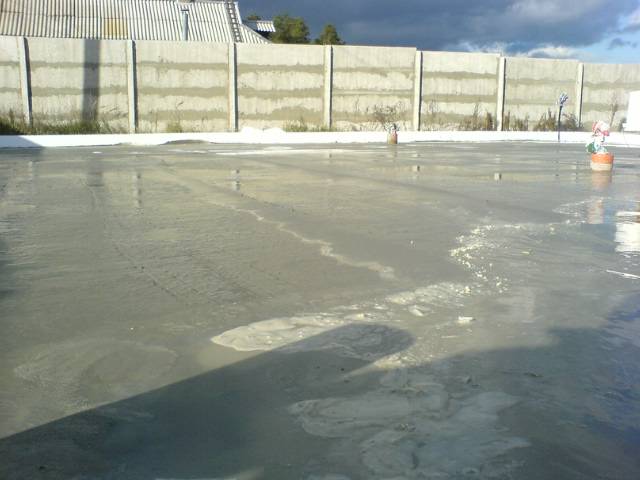

вот фотки с телефона снятые:
1. установленная опалубка (в ТОМ месте)...до дождя....
2-3. это уже после ...в момент выравнивания плиты...

PS: Заделать щели можно двумя способами. Обрезать неровность или задуть пеной. В любом случае должны быть видны "следы": тонкие обрезки ППС или пустые баллоны из-под пены...
заделывалось ППС-ом....
А это как? Резали полоски по 5мм и вставляли в щели?
А плита без маяков заливалась? Вогнутость (кроме перепада) не проверяли?
Spinn, Не хочу Вас огорчать, но стыки ППС все советуют заклеивать скотчем (либо накрывать всю плиту пленкой). Это позволяет не допустить вертикальных мостиков холода...
