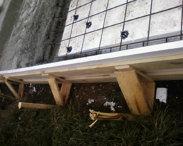

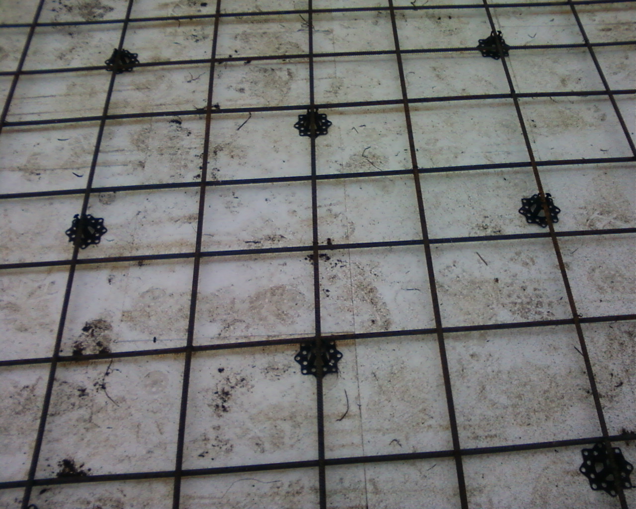

А это как? Резали полоски по 5мм и вставляли в щели?
ДА
А плита без маяков заливалась? Вогнутость (кроме перепада) не проверяли?
тот человек, который "тянул" плоскость маяки только по периметру ставил.....
вогнутость по плоскости там менее 1 см....в данном варианте плиты - это не чистовой пол, сверху ещё 10см будет пирог "теплого пола" и уже чистовая уровневая стяжка...
Spinn, Не хочу Вас огорчать, но стыки ППС все советуют заклеивать скотчем (либо накрывать всю плиту пленкой). Это позволяет не допустить вертикальных мостиков холода...
я понимаю, что все советуют..., но ни в одной инструкции, лично я, по данным типам фундаментов не наблюдал второй пленки - только одна между первым и вторым слоем ПСБ...
возможно это связано с двойным( по 100мм) слоем ПСБ, уложенный в перехлест друг к другу.... - это моё ИМХО

Григорий, Вы лично наблюдали за этим процессом? Порезать ППС на 5мм полоски - не реально.
Лично я не наблюдал за этим процессом (нахожусь пока не в Киеве)...., но Заказчик был на момент "до заливки" за день, как раз после окончания "данного процесса"....на сколько я понял -данный вопрос был снят....
Заказчик не видел процесса:
Удостоверились в том, что щели убрали?

про заделку щелей, мне вот только фото (с телефона) скинули.... - вот так это выглядело перед заливкой...
Гут! :good:
Гут! :good:
Угу:D, на том, одном квадратном метре, что на этой одной фотке. А что делается на остальном фундаменте:confused:? Как-то,не тянет это на фотоотчёт по фундаменту.
