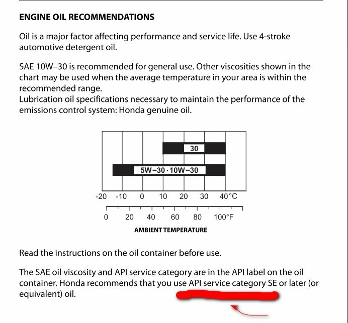

вот именно я об этом , что есть двигатели с фильтрами , инжекторного типа , с высокими оборотами , особо нагруженные.
 вот например минимальные  требования  по маслу Honda EU32i

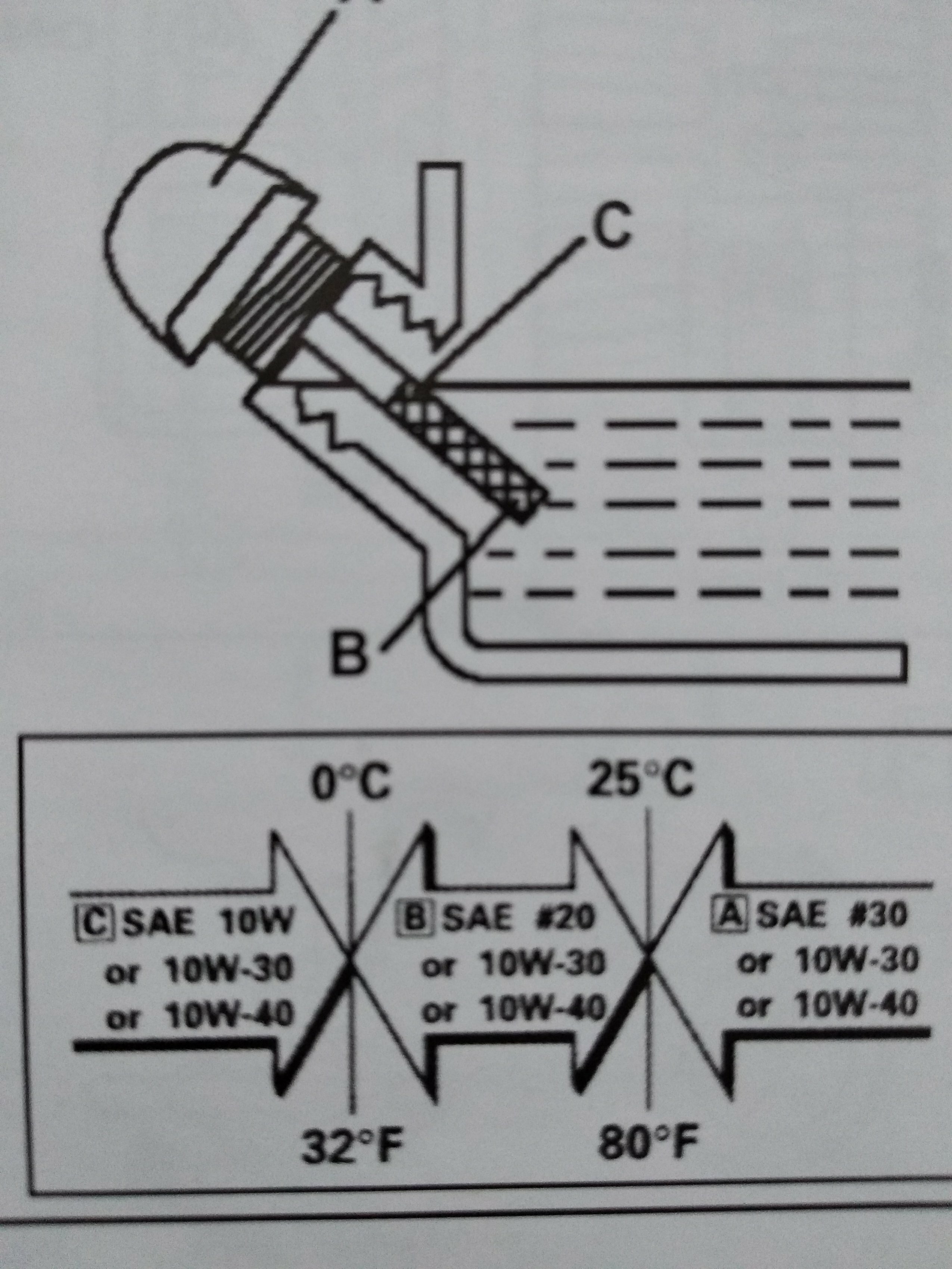

Кстати про масло)
Сегодня был в эпике, ни одной банки 10в30😗.
Долго думал что взять, и взял 10в40.
В мануале такое:
При этом в другой таблице указано только 10в30 почему то.
Кто что думает!?

Ви якось змішуєте все в одну кучу )
Можливо що "что есть двигатели с фильтрами , инжекторного типа , с высокими оборотами , особо нагруженные", хоча я про такі в побутових електростанціях ніколи не чув.
Але ваша Хонда до цього немає ніякого відношення. Тому що даже по вашій інструкції їй достатньо мастила 5-10w30 з допуском SE, який був введений в дію ще в лохматому 1972 році.
Тобто навіть у вашу Хонду можна купляти мастило з закритими очима орінтуючись на слух на ціну ))

w30 і w40 різниця у в'язкості десь 20%.
На мою думку - ні на що не впливає.

Дай Бог)
Просто думал взять что то типа 5в30-40, но думаю вдруг сильно жидкое будет.

Так перша цифра то просто показник в'язкості при низьких температурах.
Якщо генератор на вулиці стоїть то чим менше тим краще, буде більш рідке при морозах.
Змінено користувачем Зигзаг Удачи
13 хвилин тому, Зигзаг Удачи сказав:
Але не занадто - рідке більше вигоряє та просочується у нещільності, на високих температурах змащення гірше.

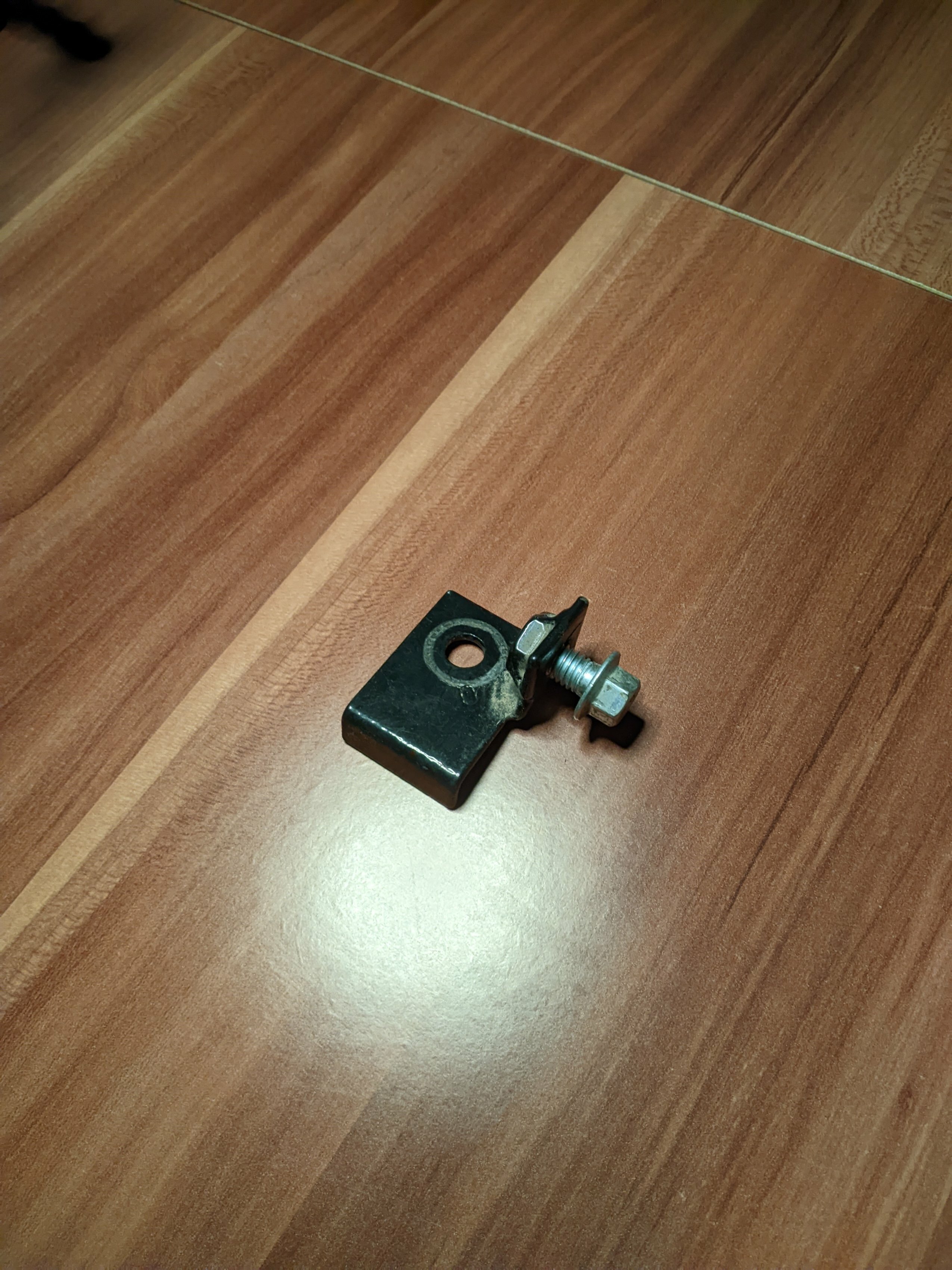

Забрав з перемотки свого статора. Зібрав, а воно працює. Неожидано.
Залишилась одна залізяка, не знаю куди її прикрутити. Якщо хто знає підкажіть.

Для наших умов що 5w-30 що 10w-40 однаково (навряд чи температура опуститься нижче -20С щоб 10w-40 стало проблемним).

Это не про генераторы, а про гоночные машины или самолеты. Дизеля, расчитанные на работу сутками вообще на 1500 оборотов.

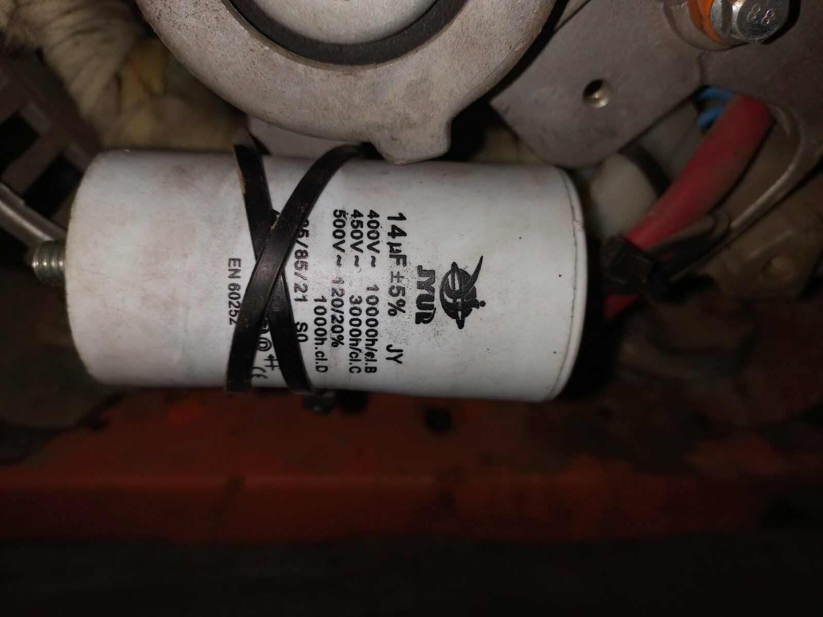

Питання:
при ремонті генератора виникла потреба замінити конденсатор.
Замість рідного поставили промисловий від електромоторів.
Нехай так і буде чи краще замінити на рідний?
11 минут назад, Made in USSR сказал:
да какая разница. главное параметры. вот и все.
А струм?
Ті проводки, що йдуть з нього явно не більше 1 кв мм...
40 минут назад, Зигзаг Удачи сказал:
Питання:
Хай живе. Різниці не є
