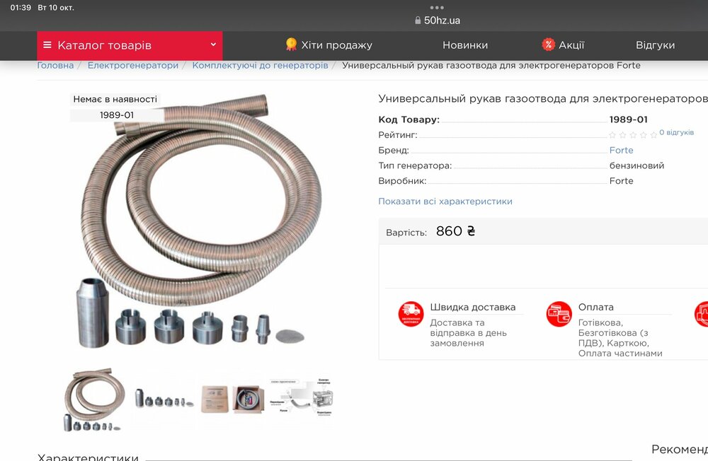

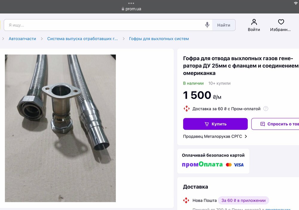

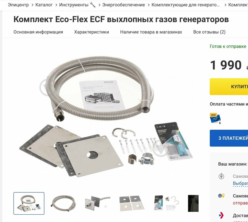

А яка саме гофра має бути? від електрики, від сантехніки, чи яка інша? Товста? Щоб з підвалу надвір вивести мені 1.5 метра довжини треба. Таке допустимо?
9 минут назад, Тушелюб сказал:
В гаражі то таки не на дворі. В мороз -15 в гаражі буде макс -5.
У мене однакова температура взимку на дворі і в гаражі. В сонячну погоду на вулиці навіть тепліше буває.
1 година тому, Тушелюб сказав:
можна сантехнічну, не менше дюйма. електрична це звита полоса (в більшості випадків) тому вона не герметична - тому ні. Я користую 60 см - все гарно працює, 1.5 метра думаю буде працювати не гірше. Як під'єднати до хюндая я виклав у сусідній темі.
Змінено користувачем dimich99
2 часа назад, Тушелюб сказал:
специальная гофра для генераторов. На олх найдите поиском, ей щас не торгуют только ленивые. Она идёт разных диаметров, на хьюндайчике том 22 мм. Можете штангелем перемерять для уверенности. Её меньше метра не соглашаются продать. Я брал 1 метр и ставил, а дальше идёт труба бОльшего сечения. Думаю, если вкинуть полтора метра этой гофры то тоже будет всё норм
отут є вибір. am.ua/gofry-dlya-vyhlopnyh-gazov/
ставили нержавеющий  металлорукав  на дизельный ,50 киловатный генератор . толи 50 ,то ли 60 диаметр . брал метра три с половиной . Все стало отлично ,даже грибок верхний четко стал на конец гофры. Все красиво ,функционально , только дорого.

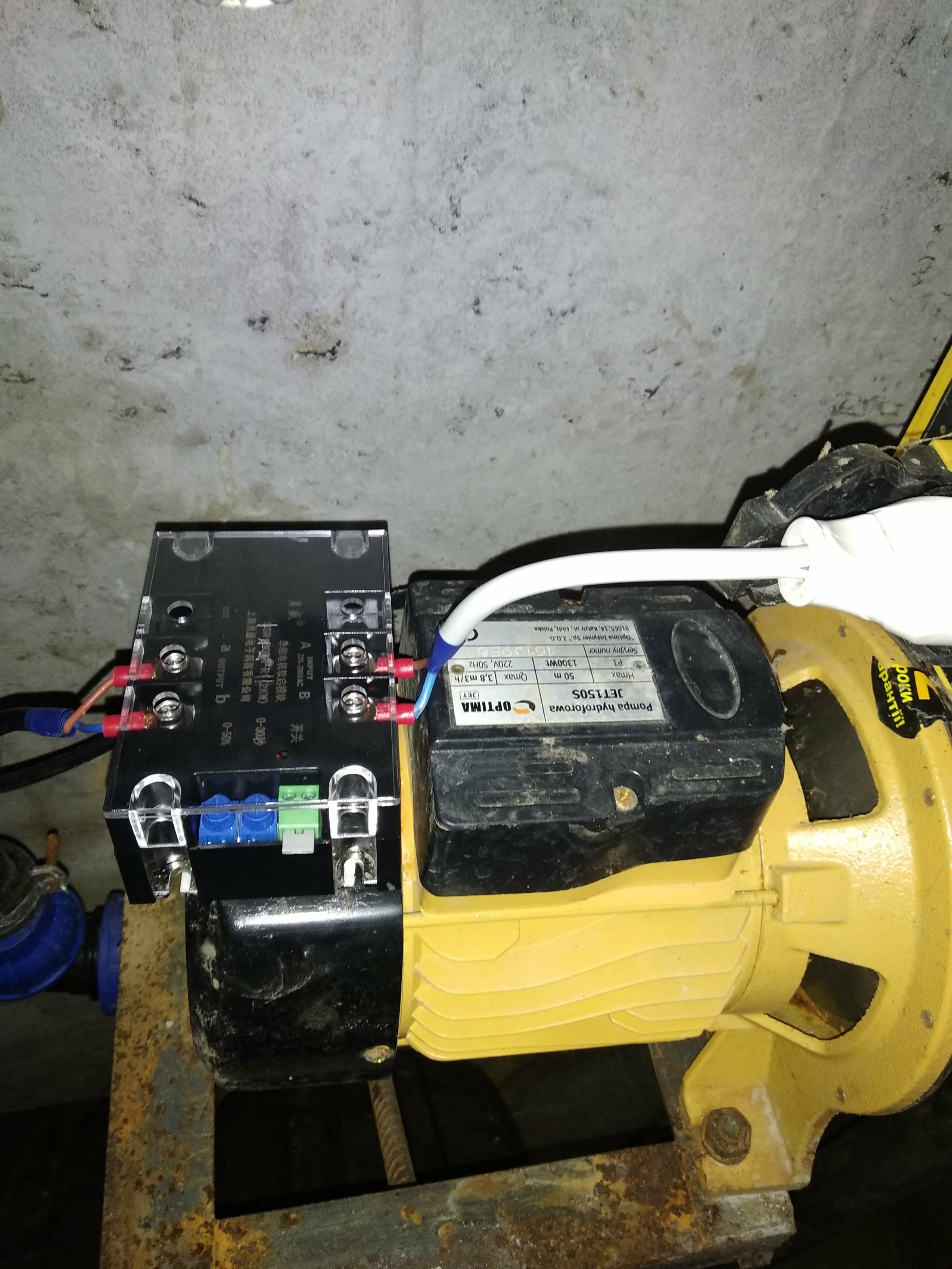

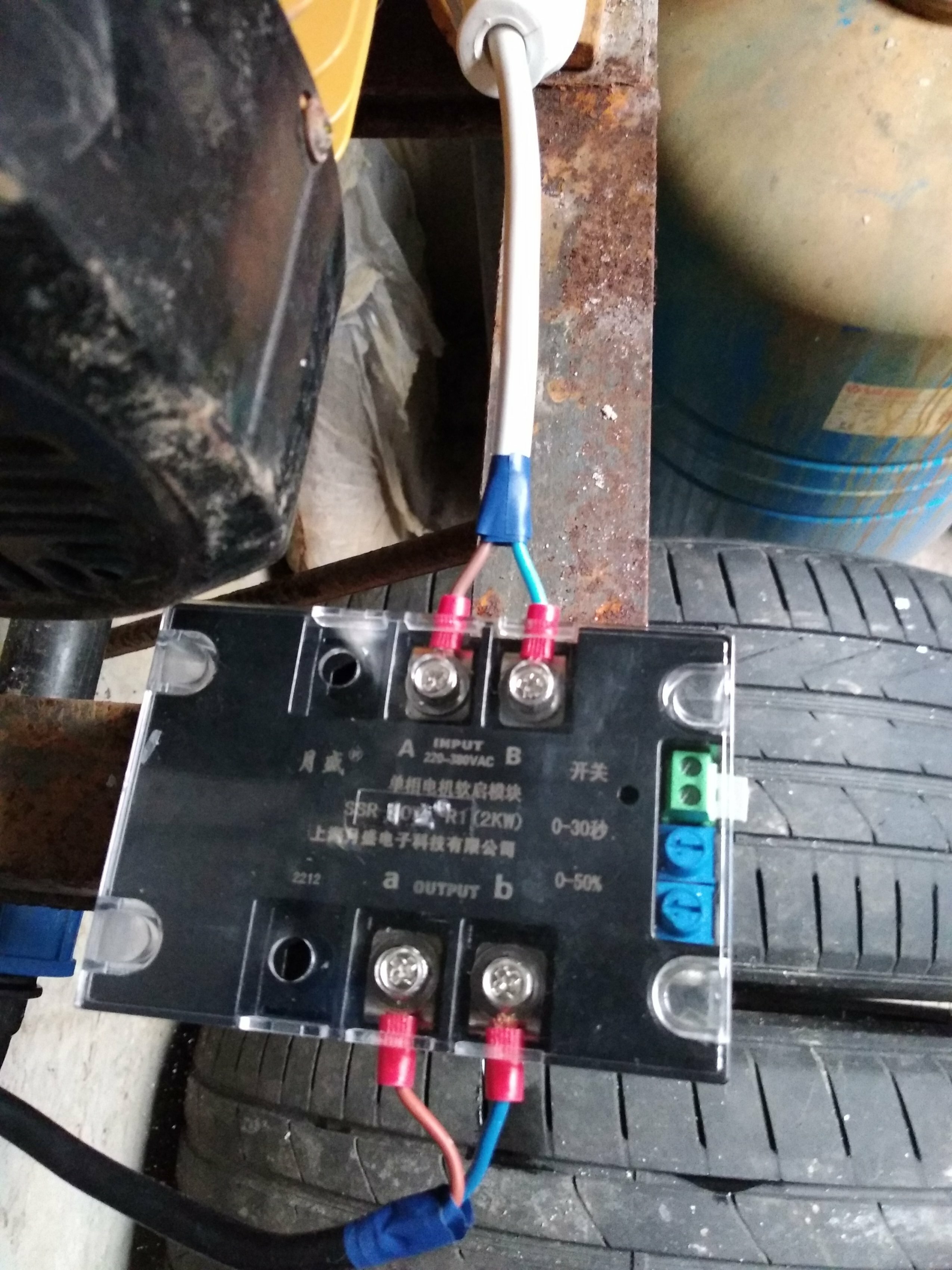

Покупал готовое решение на али.
Вот коробочка на насосе:
Змінено користувачем DimaF
38 хвилин тому, DimaF сказав:
Китайці на алі пишуть що потрібно використовувати з радіатором та кулером "1KW-2KW using radiator S1 and fan"
У Вас воно сильно гріється?
3 минуты назад, Сергей Стрельник сказал:
Не проверял, но думаю с ГА это не проблема.

А що і де для цього потрібно купити і чи можна самостійно (чайнику) прилаштувати?
Я собі купив та поставив такий пристрій.iht.com.ua/shop/product/prystriy_myakogo_pusky_2.5_kva_lite
мій 1.1 кВт Педрольний насос плавно пускає і регулюється час пуску . вже пробно запускав разом з генератором. Все працює чудово. Єдине що боїться вологи , тому встановив не в ямі з насосом а в цокольному поверсі будинку.
Змінено користувачем Виталий 76
доповнив
6 хвилин тому, Виталий 76 сказав:
мій 1.1 кВт Педрольний насос плавно пускає. вже пробно запускав разом з генератором. Все працює чудово. Єдине що боїться вологи , тому встановив не в ямі з насосом а в цокольному поверсі будинку.
Супер-бупер. Все доволі просто - такий і я осилю. Вельми вдячний за пораду. Форум таки рулить.
Навздогін. А плавний пуск не шкодить насосові?
7 хвилин тому, Тушелюб сказав:
Всезнаючі дядьки на цьому форумі , рити форум і шукати посилання не буду , то казали що це тільки на користь . Я поставив , + окремий автомат класу D , бо в мене водяний насос не був відокремлений на щитку від кухні. Поставив затримку приблизно на 3-4 секунди. не має різких перепадів тику при старті насосу. Далі буде видно.
