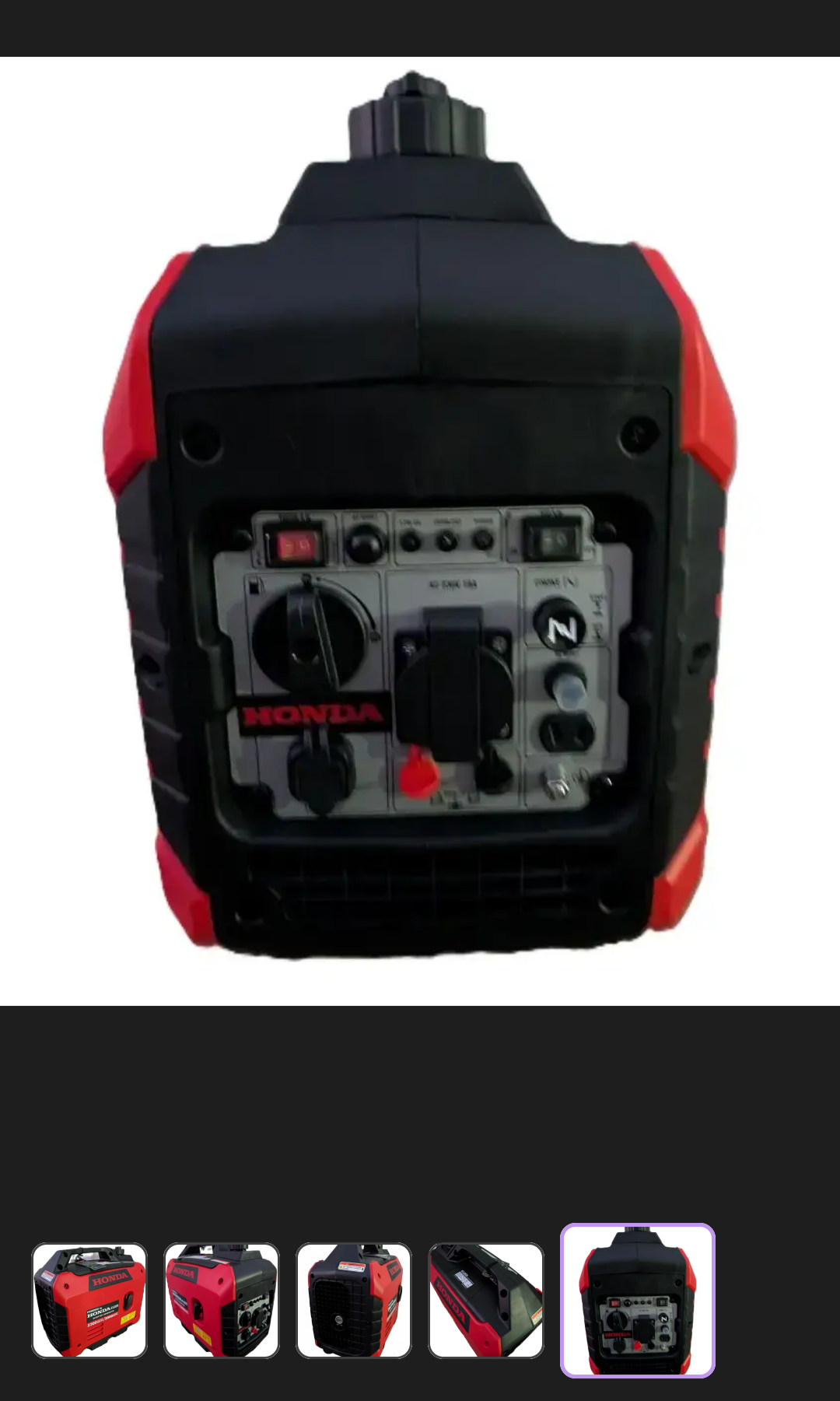

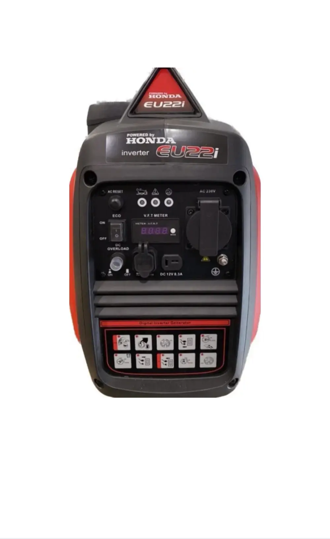

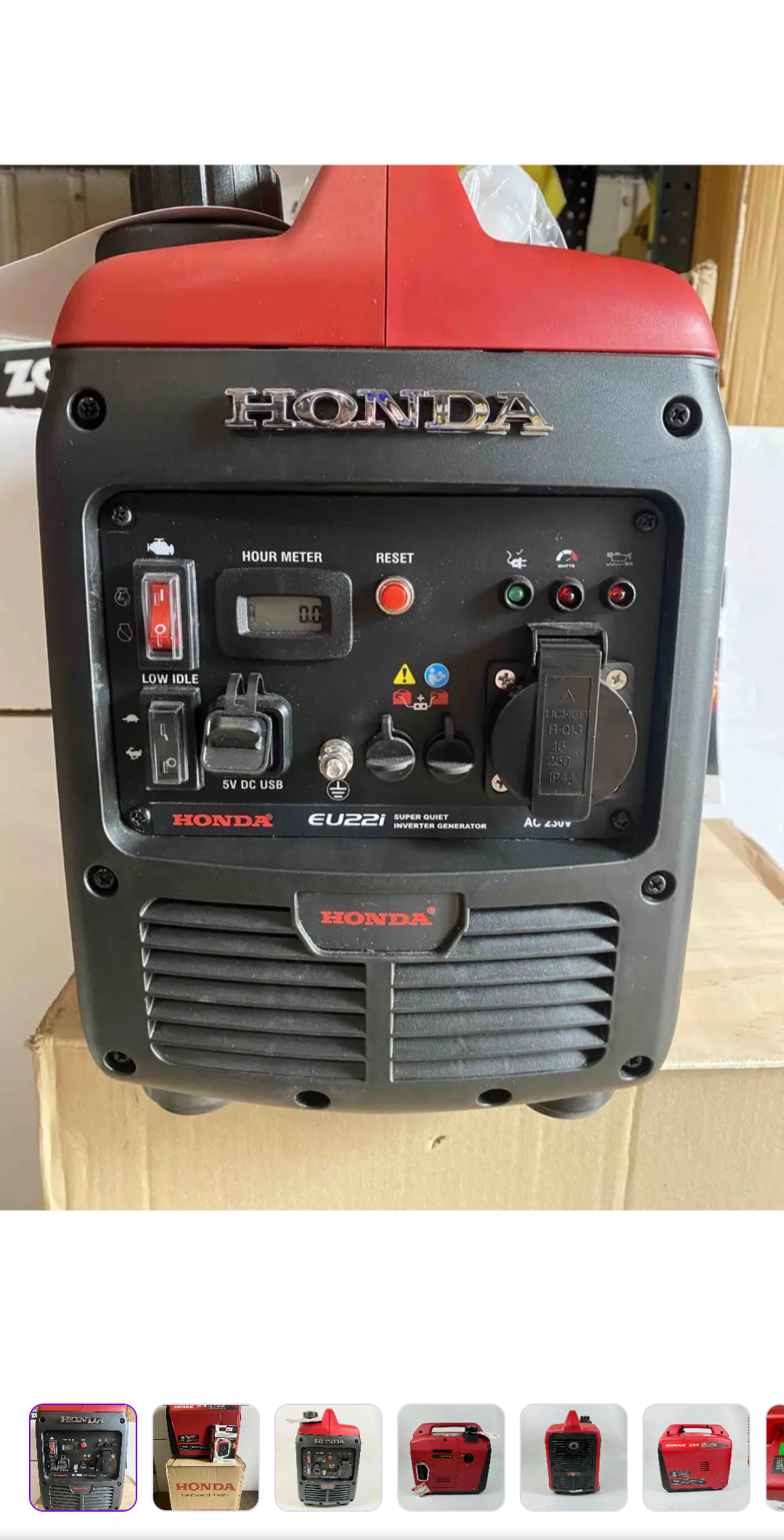

Nesnakomez Опубліковано: 15 грудня 2025 Поділитись Опубліковано: 15 грудня 2025 (змінено) Насчитал, что нужно ~ 2-2.3кВт в среднем. Очень прельщают инверторные- компактные, не тяжелые, меньше шума, практически гарантированное наличие правильной эпюры тока. В то же время - пугает отсутствием ремонтопригодности. Не нравится- запуск шнурком, у инверторных я только шнурком и видел запуск. С расходом топлива и продолжительностью работы, у всех(!) генераторов в описании разброд и шатание. Вообще ничего непонятно. Те, которые не инверторные, не нравятся- большим весом и габаритами. Онлайн, не нашел ни у одного в описании- наличие чистой синусоиды, нужно искать в документации производителей с расходом топлива- то же самое, понаписано на сайтах- кто во что горазд, так выбирать сложно. Шум- такое себе, не очень пугает, ну и вроде с ремонтом у них попроще? Есть много вариантов с запуском с ключа и возможностью подключить АВР. Пока что не особо нужно, но приятно. Из инверторных смотрел зонду eu22i, но они какие то разные у разных продавцов на проме в отзывах - на картинке одно, а прислали другое. В описании/характеристиках - наверное самый интересный вариант, если конечно правда - минимальный расход 0.4, максимальная продолжительность работы 13ч. Хотя, конечно сомнительно. K&S инверторный по ссылке тоже не плох, но для моего бюджета многовато(22-24к- максимум. Лучше- меньше конечно). Разве что, если только на бензине. Змінено 15 грудня 2025 користувачем Nesnakomez Посилання на коментар Поділитися на інших сайтах More sharing options...
sirkonium Опубліковано: 15 грудня 2025 Поділитись Опубліковано: 15 грудня 2025 (змінено) Оригінальна Хонда 22-га буде до 60...70к грн вартувати. А те, що є на промі переважно підробка, та й в багатьох випадках звичайний видають за інвертор ))) Особисто собі під свої потреби взяв Hyundai hhy1050i. Реальна витрата пального 300...350мл на годину при моєму середьому навантаженні 500 Вт. Це з особистиого використання за останні три дні: напрацював в загальному 31 годину на майже 9 літрах 95-го. (Одещина) Змінено 15 грудня 2025 користувачем sirkonium доповнення 3 Посилання на коментар Поділитися на інших сайтах More sharing options...
Made in USSR Опубліковано: 15 грудня 2025 Поділитись Опубліковано: 15 грудня 2025 Nesnakomez Вы хотите много за ваш бюджет. ХОНДА 22 будет стоить тысячу евро ,так что забудьте о ней ( хотя это конечно великолепный инверторный генератор ). Что Вы привязались к той синусоиде . Кроме этого параметра есть еще частота и это может быть тоже критично в некоторых случаях . От обычного генератора работает почти все . ДА он будет менее экономичным , но и более дураковоустойчивым. И еще :инверторных с запуском с пульта тоже хватает , но стоят они других денег. 2 Посилання на коментар Поділитися на інших сайтах More sharing options...

Nesnakomez Опубліковано: 15 грудня 2025 Поділитись Опубліковано: 15 грудня 2025 (змінено) 34 минуты назад, Made in USSR сказал: От обычного генератора работает почти все Если мой котел не попадет в эти "почти", мне потом что делать с этой бандурой? Выносить мозг себе и продавцу, чтобы вернуть? На инверторных остановился пока на Hyundai hhy2050Si и Konner&Sohnen KS 2000i S. Хотя они немного выше моего бюджета. Если не инверторный, то пока что то типа такого правда мощности у него многовато и, нужно еще внимательно почитать документацию. На сайте не все очевидно. Змінено 15 грудня 2025 користувачем Nesnakomez 1 Посилання на коментар Поділитися на інших сайтах More sharing options...
