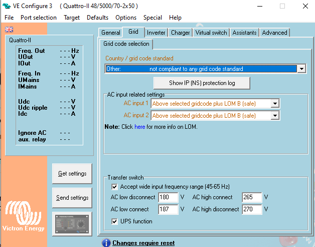

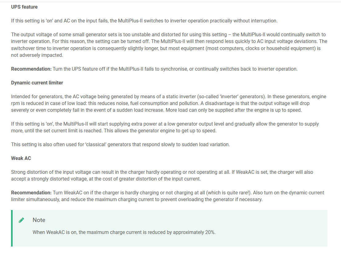

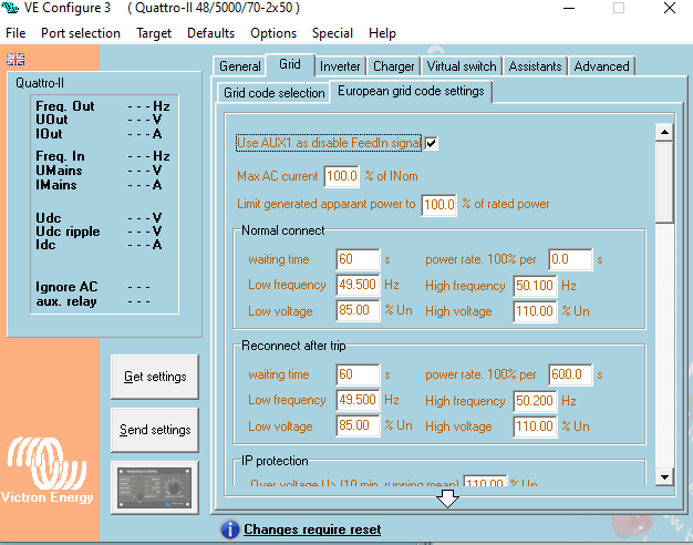

msgarry Опубліковано: 23 січня Поділитись Опубліковано: 23 січня В мене є але інша бідося. 😀 Віктрон мультиплюс досить вередливий до генератора. В мене генератор на 270 хогді і альтельнаторі на 5000Ква без авр. Я розраховував номінал десь 15-16А але не все так гладко. Якщо виставити 15 А то інвертор часто відрубається і потім знову врубається. Методом Тика 😁 виставив 12 ампер. Наче норм працює хоча пару раз на годину і відрубається. Я так розумію ввище 12 ампер генератор працює нестабільно, хоча на 12А напруга 230 і 50 частота. Можливо треба вкоротити переноску на 10м і почистити фільтр бо є підозра що він трохи в пилюці. Я раніше думав що не буде таких проблем бо тестував генератор на 24в інверторі але той на зарядці тягне 1,5-2 кВт. Посилання на коментар Поділитися на інших сайтах More sharing options...
vovarpd Опубліковано: 23 січня Поділитись Опубліковано: 23 січня 5 годин тому, msgarry сказав: В мене є але інша бідося. 😀 Віктрон мультиплюс досить вередливий до генератора. В мене генератор на 270 хогді і альтельнаторі на 5000Ква без авр. Я розраховував номінал десь 15-16А але не все так гладко. Якщо виставити 15 А то інвертор часто відрубається і потім знову врубається. Методом Тика 😁 виставив 12 ампер. Наче норм працює хоча пару раз на годину і відрубається. Я так розумію ввище 12 ампер генератор працює нестабільно, хоча на 12А напруга 230 і 50 частота. Можливо треба вкоротити переноску на 10м і почистити фільтр бо є підозра що він трохи в пилюці. Я раніше думав що не буде таких проблем бо тестував генератор на 24в інверторі але той на зарядці тягне 1,5-2 кВт. А який grid code? Якщо поставити грід none, і виключити упс тоже нестабільно? Посилання на коментар Поділитися на інших сайтах More sharing options...
msgarry Опубліковано: 24 січня Поділитись Опубліковано: 24 січня Якщо чесно вже не пам'ятаю. З телефона не можу зайти в налаштуаання ess. Здається стоїть якийсь евростандарт. Треба на новий ноут встановити додаток і спробую. Вимкнути упс це лише заряджання? Посилання на коментар Поділитися на інших сайтах More sharing options...
vovarpd Опубліковано: 25 січня Поділитись Опубліковано: 25 січня (змінено) 20 годин тому, msgarry сказав: Якщо чесно вже не пам'ятаю. З телефона не можу зайти в налаштуаання ess. Здається стоїть якийсь евростандарт. Треба на новий ноут встановити додаток і спробую. Вимкнути упс це лише заряджання? Євростандарт досить жосткий. Там і частота 49.5-50.1 (все що за межами - зразу перехід на батарею, тобто з генератором не інверторним будуть проблеми і також проблеми будуть якщо низька напруга в мережі, нижче 195 вольт воно в тому стандартні грід не підключить). І по напрузі мережі 85%-110%. Це для ідеальних умов, без війни. Якщо стоїть grid Europe то UPS там нема. Якщо ставити None (тут ESS не працює) чи Other то появляється UPS. Якщо і з Other є проблеми з генератором то UPS треба вимкнути першим ділом. Але можливо тоді буде довший перехід на батарею. Треба пробувати. ну ще як варіант поковиряти настройки в grid в стандартні europe але я б переключив на Other і побавився з UPS function, межами напруги, dynamic current limiter, якщо стоїть Weak AC тоді воно теж буде обмежувати генератор відсотків на 20-30% вниз. Змінено 25 січня користувачем vovarpd 1 Посилання на коментар Поділитися на інших сайтах More sharing options...
msgarry Опубліковано: 25 січня Поділитись Опубліковано: 25 січня Я перед інвертором встановив стаб квант-11, а між ними вліпив генератор. Тепер думаю -може спробувати генератор до кванта поставити поки на гарантії?😀 Я бачив в людей працює, але з інверторним і не з першого разу. Посилання на коментар Поділитися на інших сайтах More sharing options...
