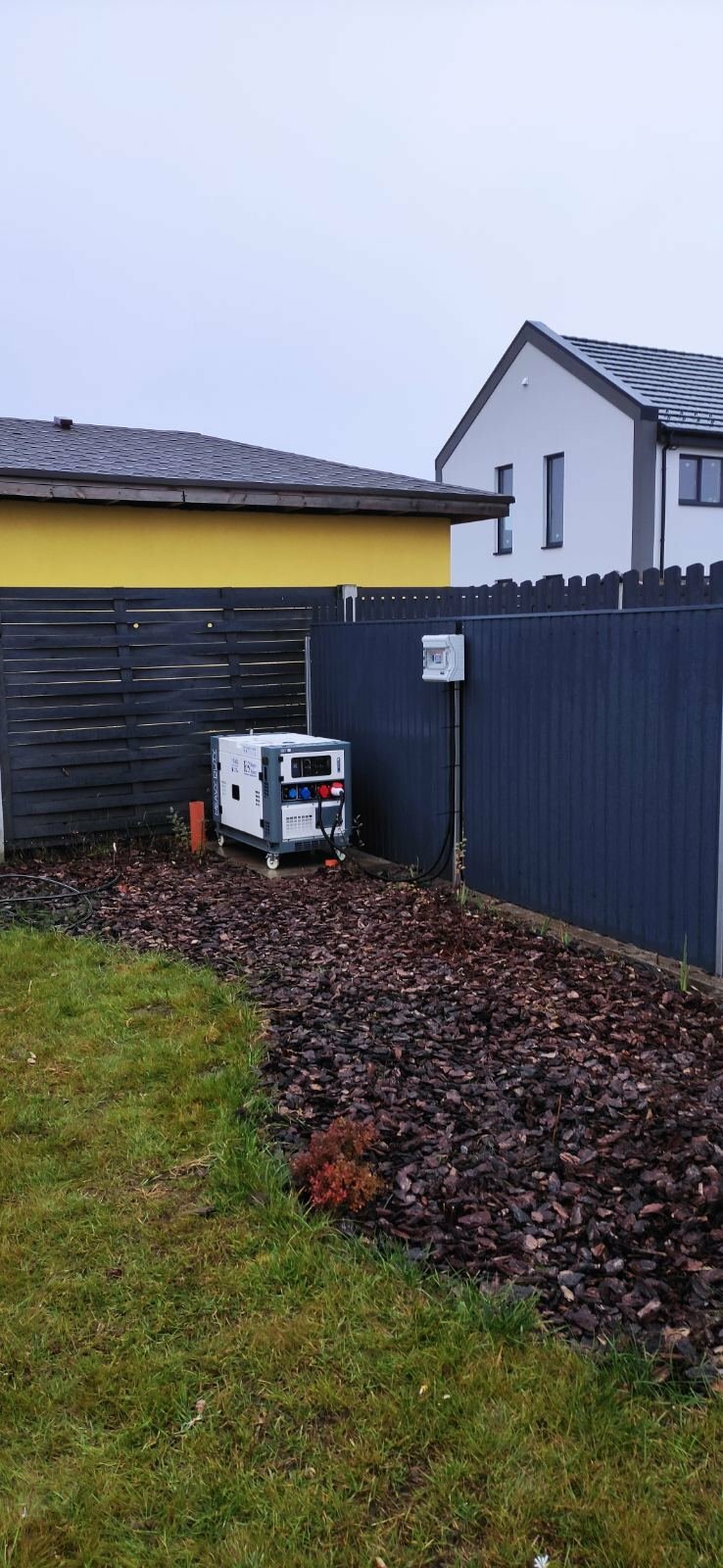

сегодня вот нарвался на гемор.
казалось бы, 12кВА, V образный мотор, дизель - ну что тут может быть.....
А вот что....

41 минуту назад, Dalet сказал:

1 час назад, standov сказал:
а кстати, это сколько THD? ) хочется понимать что китайцы подразумевают под 3%
Не знаю. Не смотрели, ибо все равно демонтаж и коту под хвост день работы + дене 5кило зависло.
А как же красиво все начиналось
