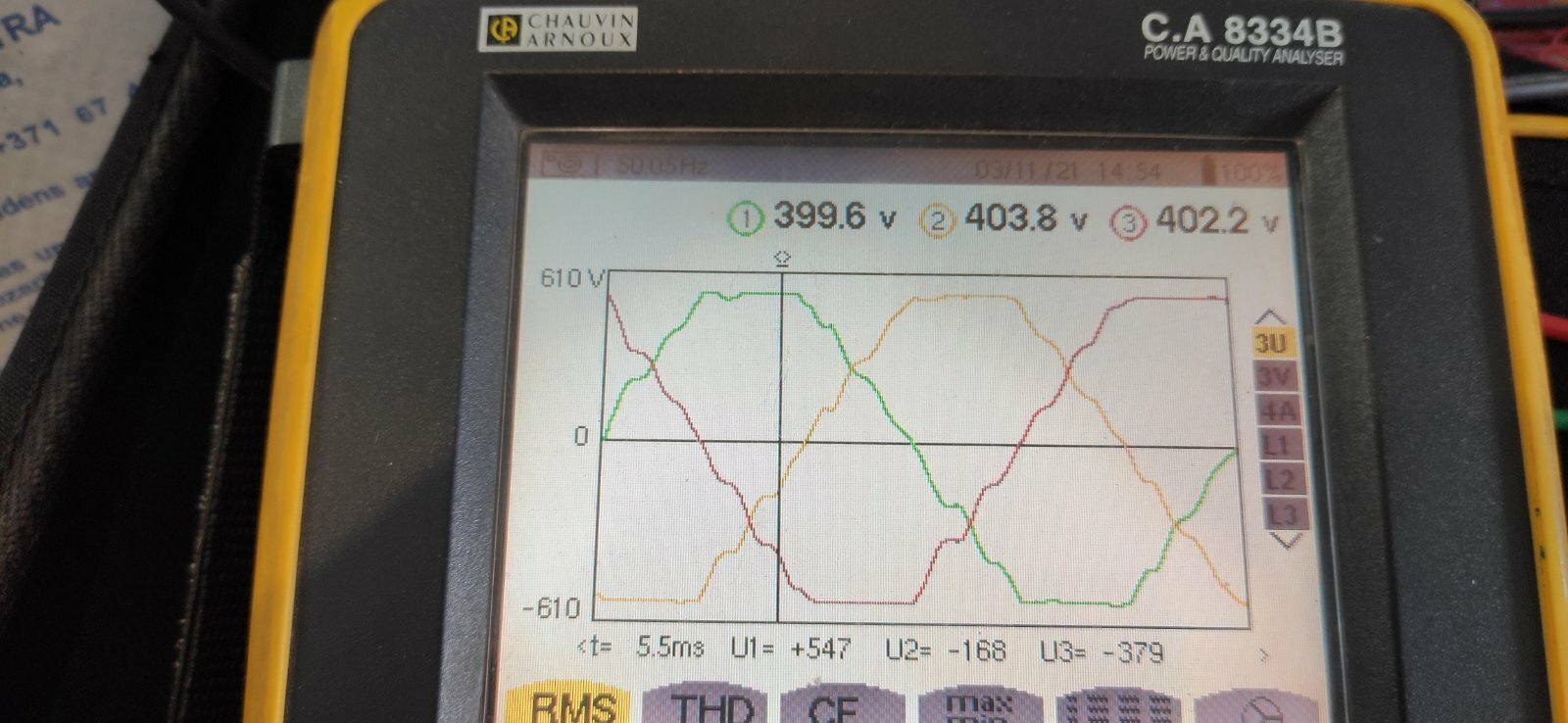

... на фото форма синуса под нагрузкой ТН, по моему Вайланд. Ну собственно оно и не работает, попытка старта и авария.

04.12.2021 в 17:01, Dalet сказав:
Виглядає, що на вході якийсь ключ, який працює з частотою 800 Гц, і в замкнутому стані він перевантажує генератор, від чого є короткочасні горизонтальні ділянки на синусоїді. Оскільки перевантаження короткочасні (до 1/800 с), то генератор далі крутить ніби все ок, але контроллер інвертора бачить, що напруга на виході фільтра не досягає потрібного значення, тому видає помилку.
Відомо яка потужність генератора і яка потужність компресора ТН?
19 минут назад, volomoto сказал:
авжеж)))
13кВт генератор і 2кВт ТН
...контроллер інвертора бачить, що напруга на виході фільтра не досягає потрібного значення, тому видає помилку.
Яка вірогідність виходу інверторного ТН з ладу при роботі від генератора? Питаю з точки зору, чи варто спробувати підключити ТН від генератора щоб перевірити працює чи ні.
Чи при такому експерименті можна "спалити" електроніку ТН?
